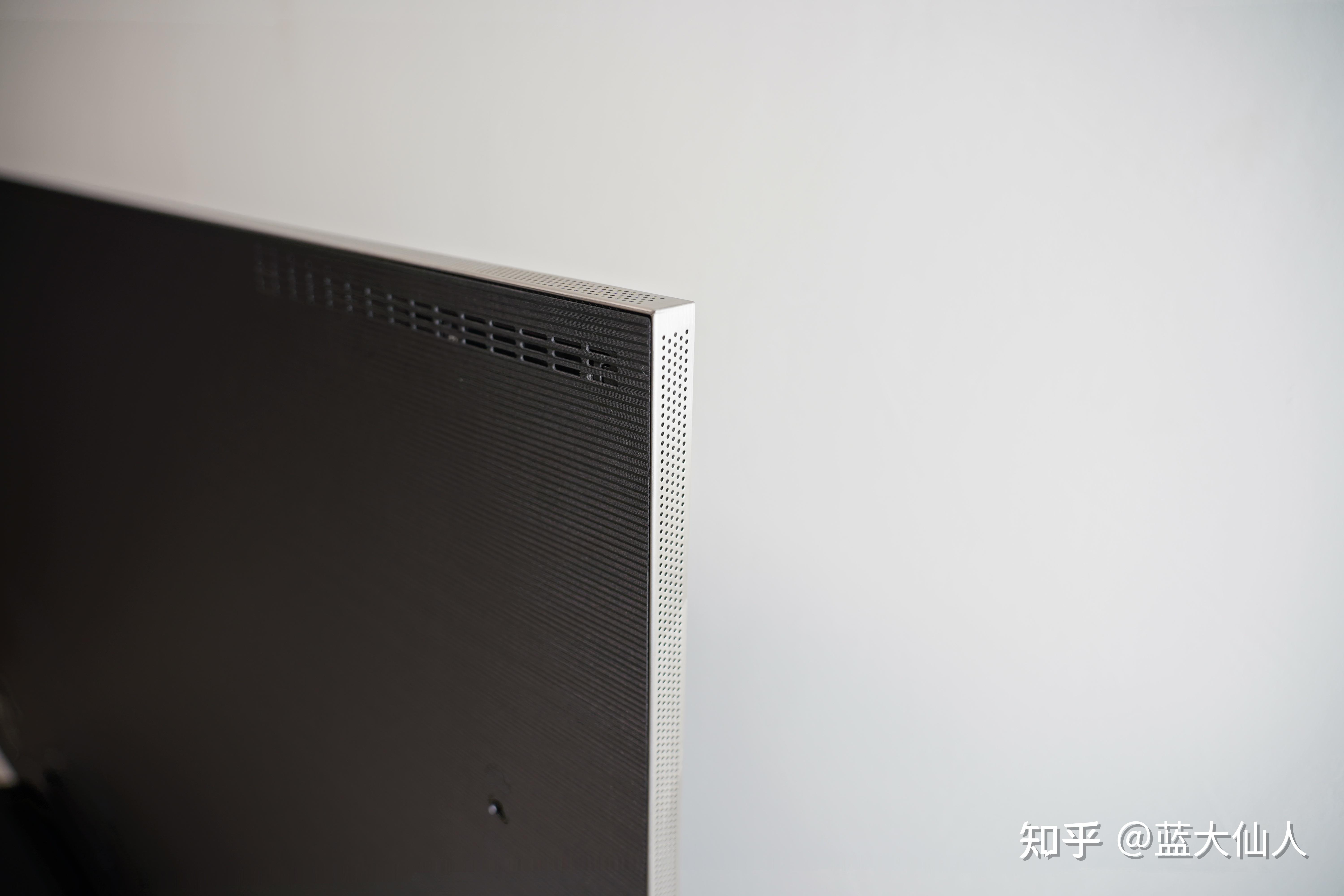

边框采用了不锈钢材质,一体成型工艺,表面为了内置扬声器出音效果进行了镂空处理。

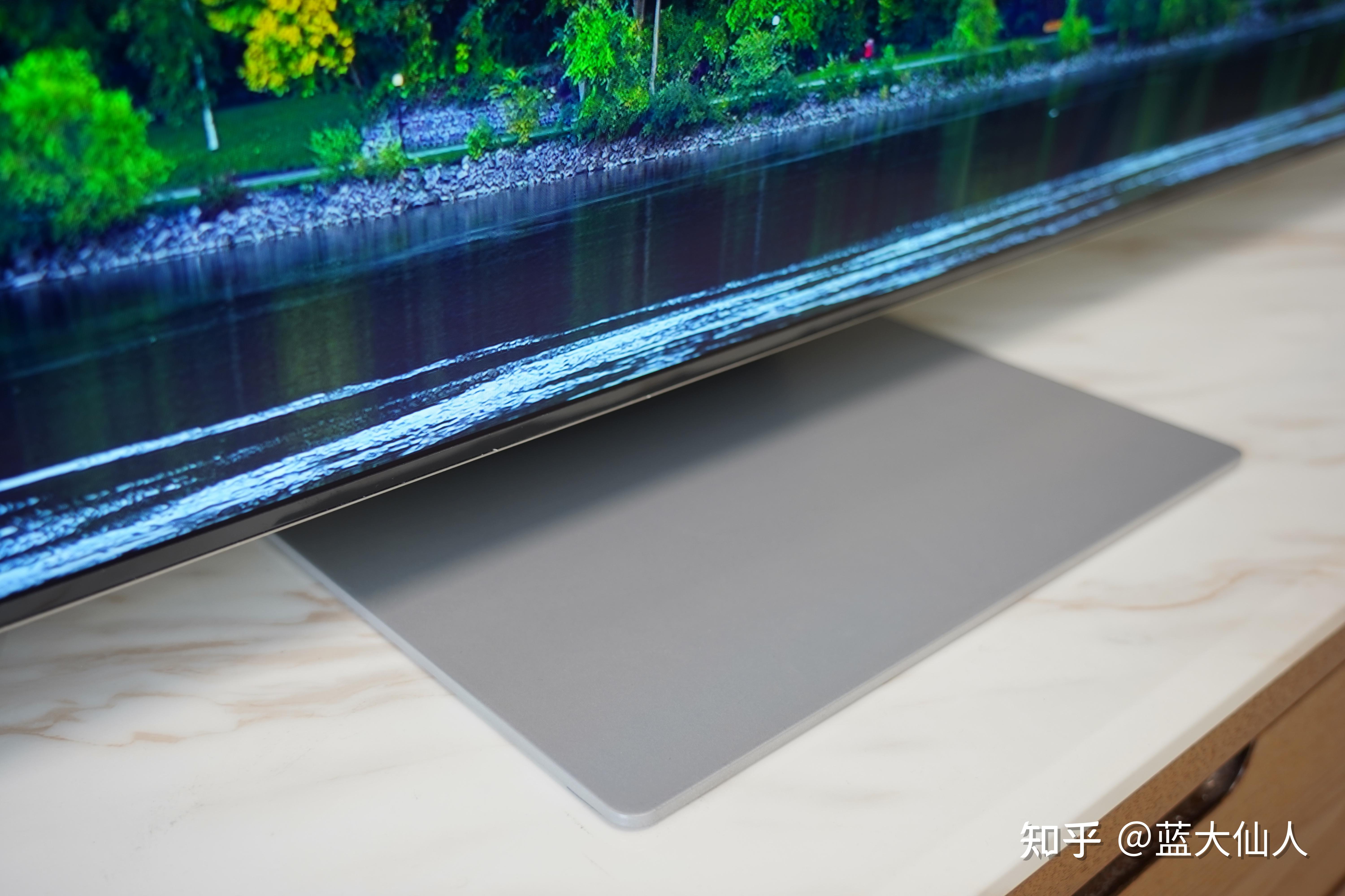

底座采用了中置金属底座,且向后弯折,使得正面看上去底座似乎与屏幕没有链接,更加凸显无界全面屏的特点。

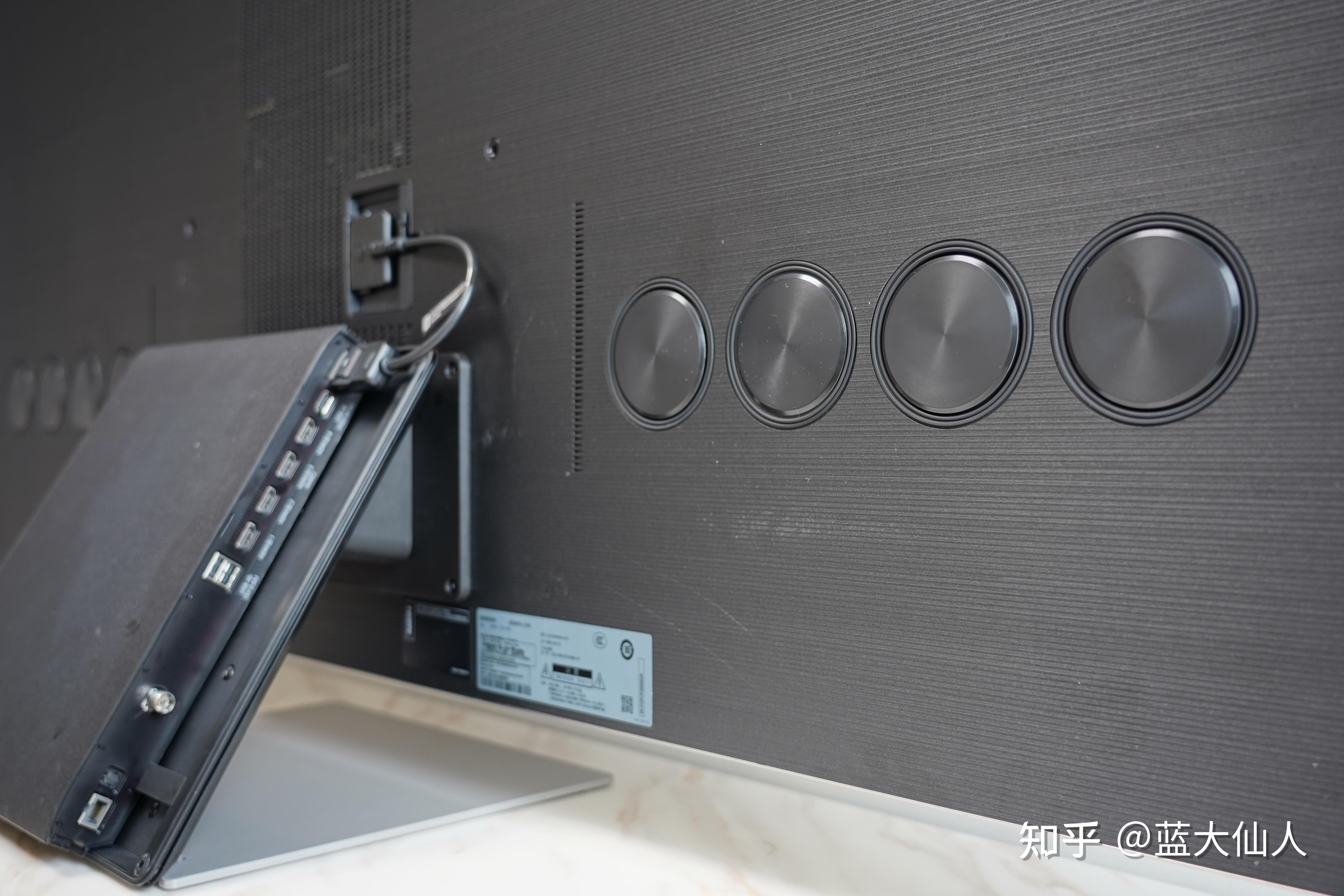

高端智能电视机画质和机身厚度很难兼得,因为要做棋盘式控光分区一定要直下式背光,再加上电源板/背光驱动板/主板/扬声器都要设计在机身内,所以高端智能电视机几乎都是厚的,不仅厚,还要背上明显凸起的“小书包”,实在算不上好看。而QN900A为了画质与厚度的兼得,将端口/主板/电源板集成到外置One Connect盒子中,大大减轻了机身负担,使得直下式背光薄机身成为了可能,整个机身完全做平,没有凸起,更没有“小书包”,一体化效果非常好,机身最厚处仅15.4毫米左右。
One Connect盒子在座装的时候可以放置在底座上,如果你要把电视机挂装,那么盒子可以放置在电视机柜上或者隐藏在电视机柜里面,随机还附赠了一根长度约为2.4米的链接线,这样挂装的话,裸露在外的就只有这一根线材而已,可以说是为了线缆整理操碎了心。

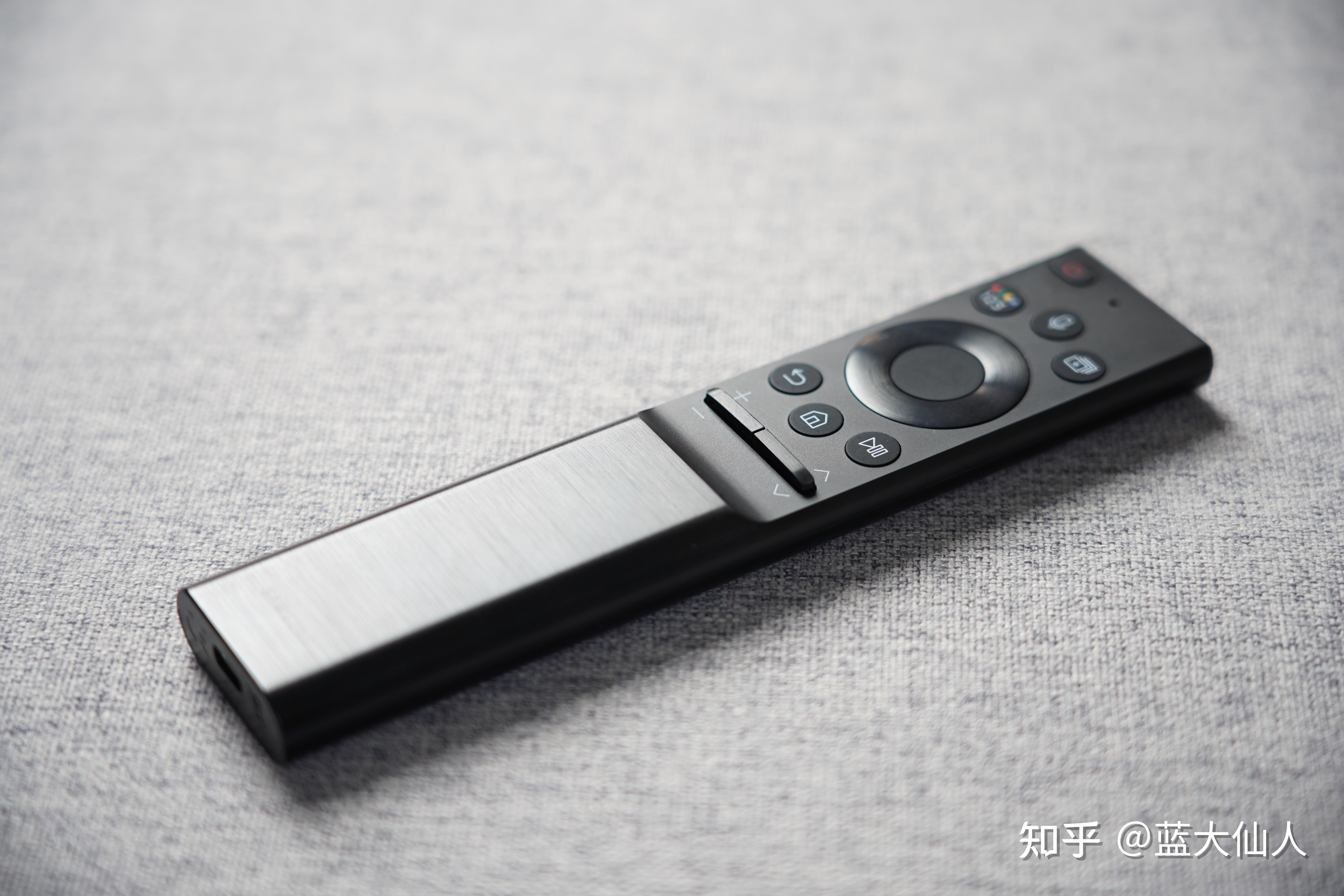

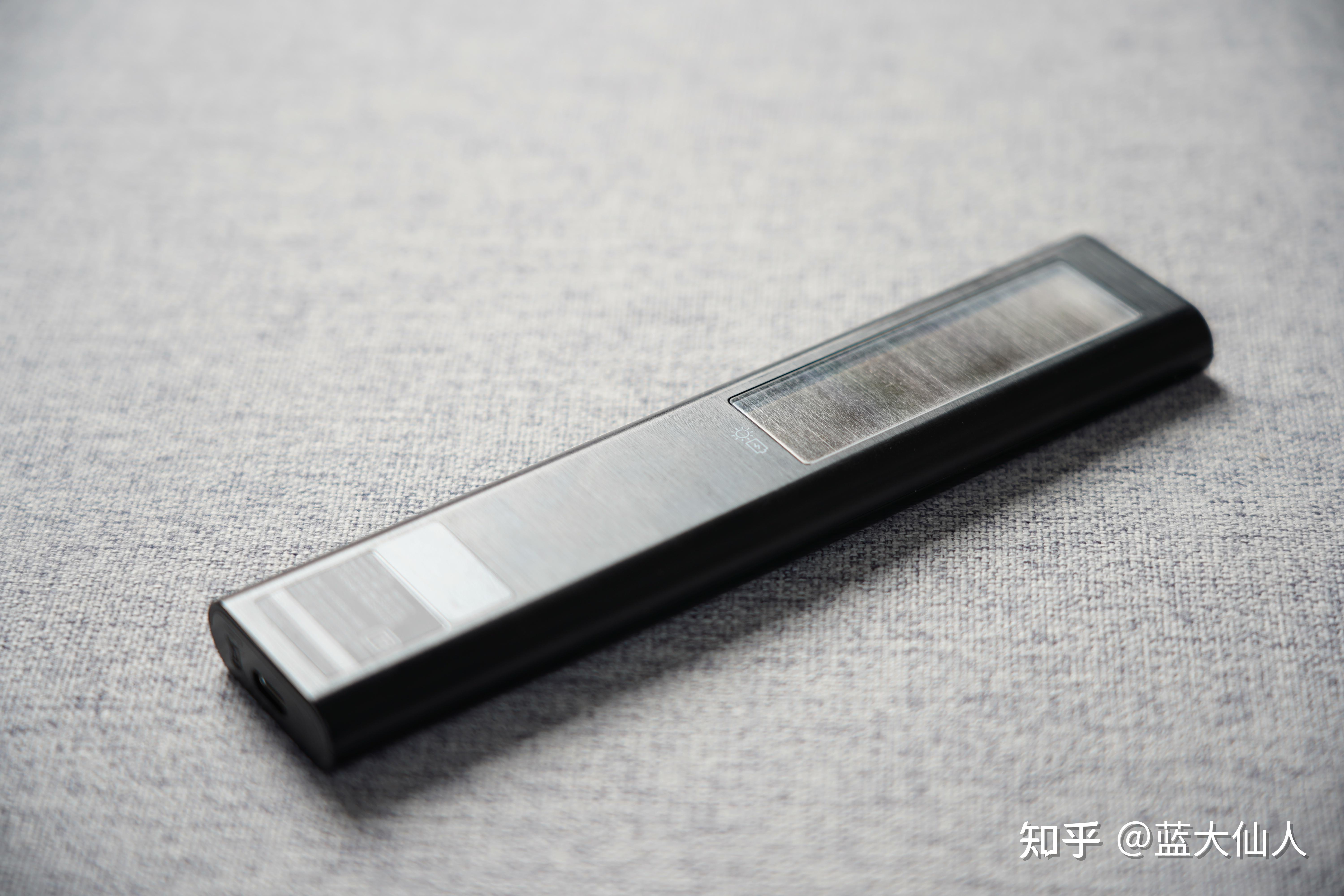

三星QN900A的遥控器值得一提,不仅是简约设计的按键布局,使用起来很简单,而且还很有创意的在遥控器背面增加了太阳能电池板,平时不用的时候只要背面朝上,不管是太阳光或是人造光,都能为遥控器持续充电。同时也不止这一种充电方法,尾部有type-c接口,支持有线充电。
