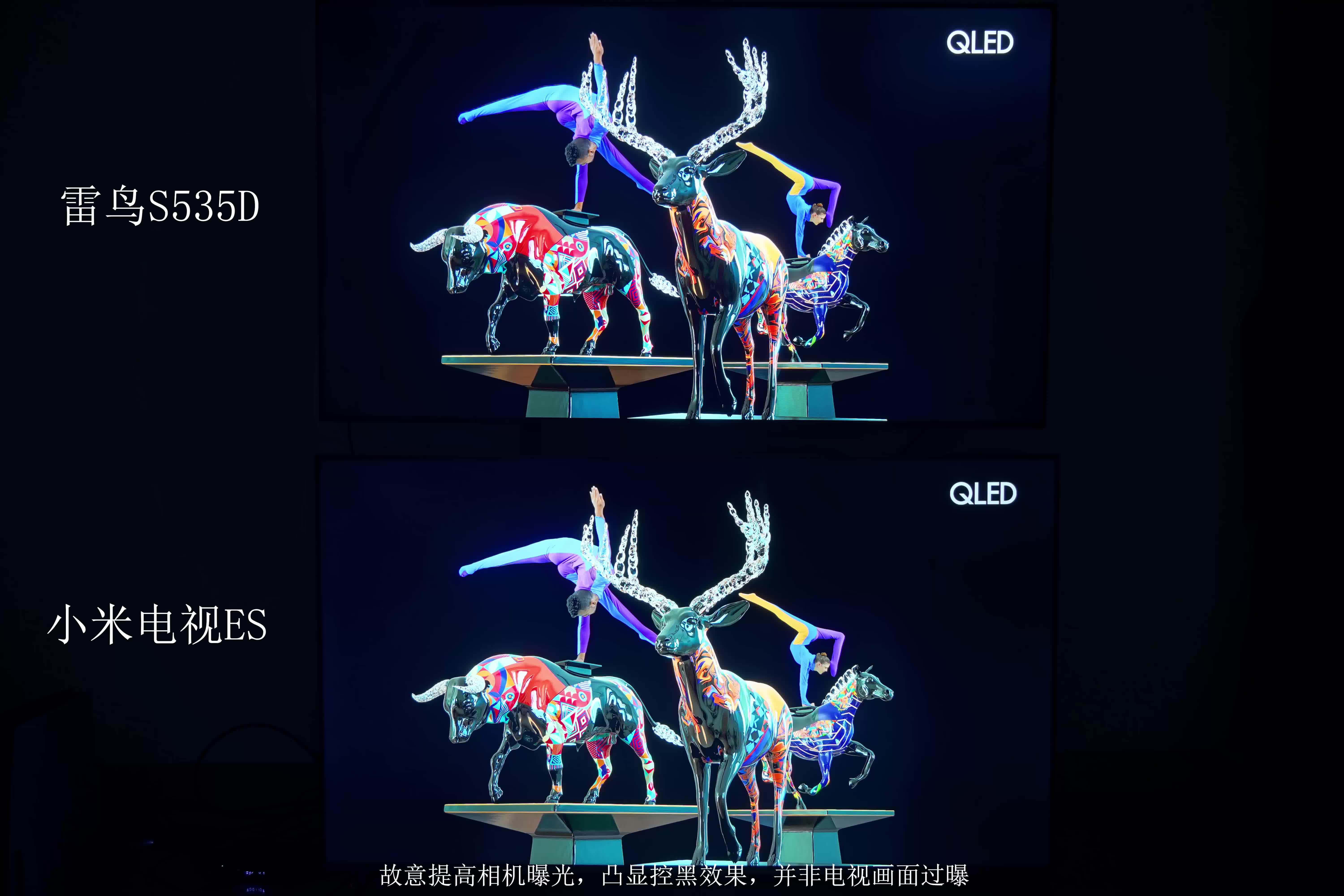

控黑效果对比:
智能电视机控黑效果决定了电视机暗画面的通透程度,控黑效果差的话画面就会显得比较发灰发雾不通透,控光分区如果太少,画面物体周围可能会出现较为明显的光晕问题影响观感。所以一般来说控光分区多的电视机,单个控光分区面积就更小,控光效果更精细,控黑效果会更好,雷鸟这款有90个控光分区,小米电视机ES 65英寸只有一半,所以对比下来雷鸟这款控黑有一定的优势。
注:两款机型都是软屏。

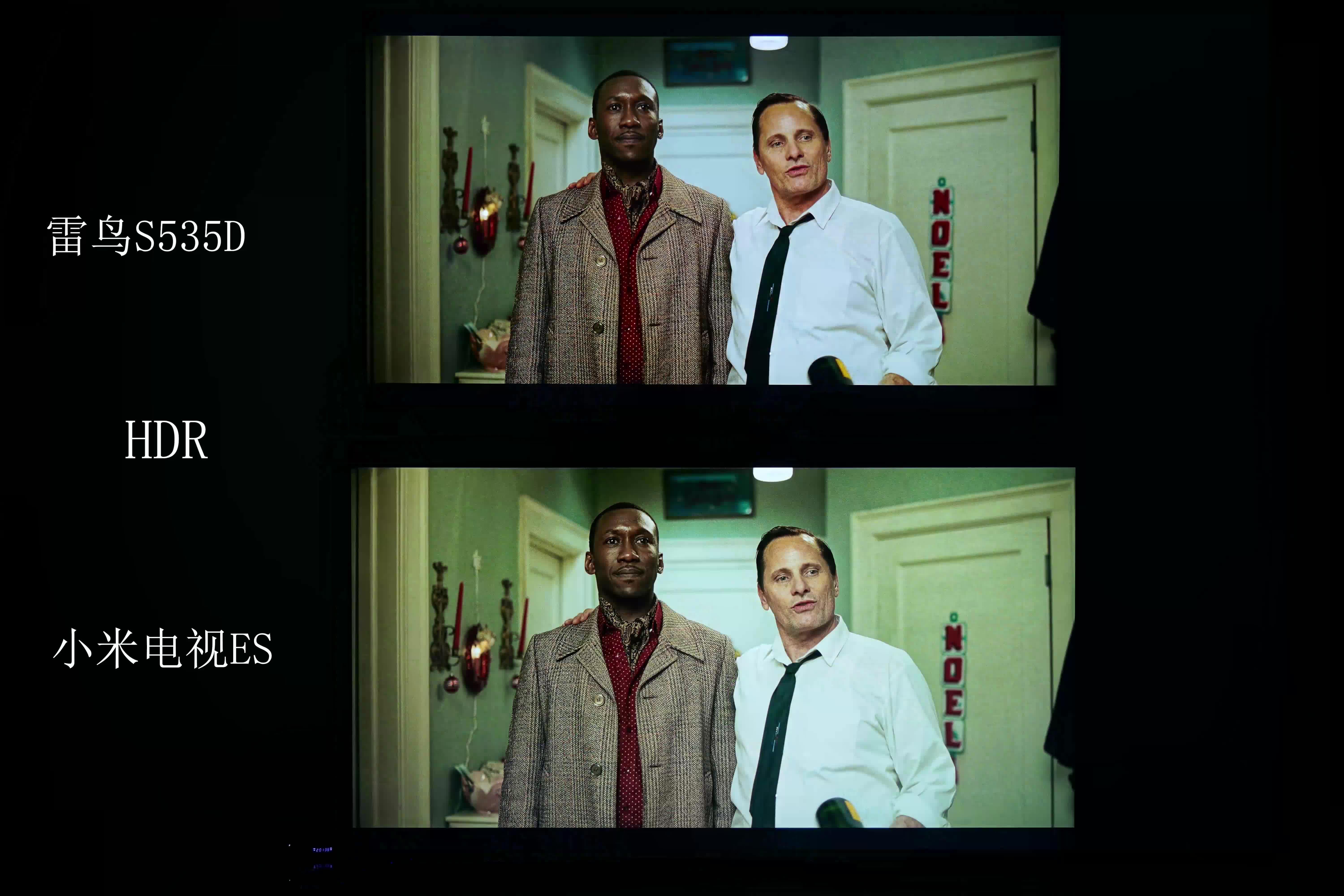

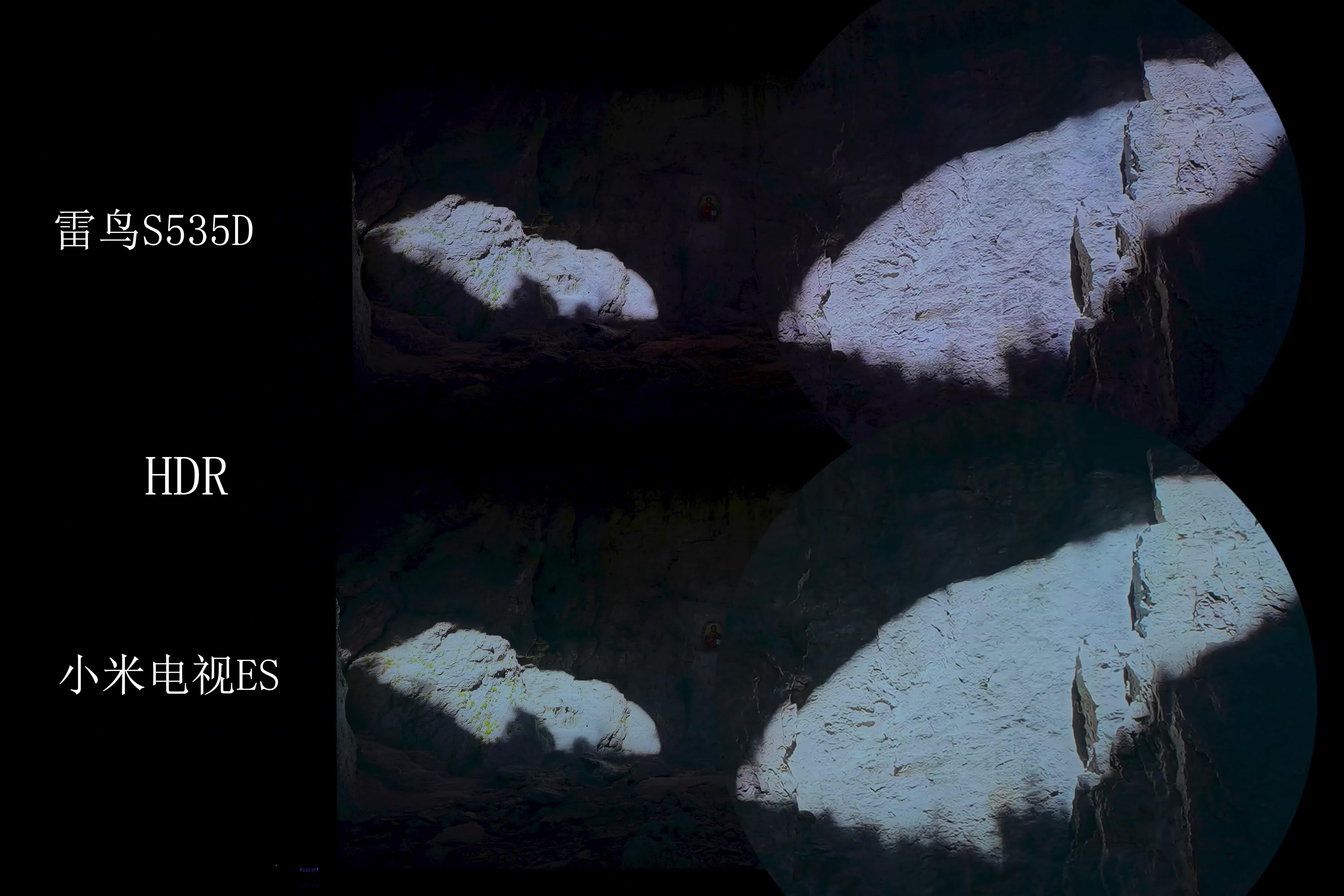

暗场与亮场细节表现:
暗场亮场细节包含HDR片源和SDR片源两方面,如果暗场亮场细节表现不行,画面就会糊成一团,缺乏层次感立体感,没有细节的话画面清晰度自然也不行。所以暗场亮场细节对于画质表现来说尤为重要。
在HDR暗场画面中,雷鸟的暗部细节明显没有小米的好,但这也是雷鸟的一台特点,为了增强控黑效果,使得暗画面更通透,妥协了一些暗部细节表现,其实单看雷鸟的暗部细节也还可以,不至于黑成一团,只是相对于暗部细节处理的比较好的小米电视机ES来说,535D的暗部细节表现确实差了一些。
以上结论同样适合于SDR暗部细节。
在HDR亮场片源中,雷鸟S535D细节表现更加清晰明确。SDR片源,肉眼看差别很小,可以忽略不计。

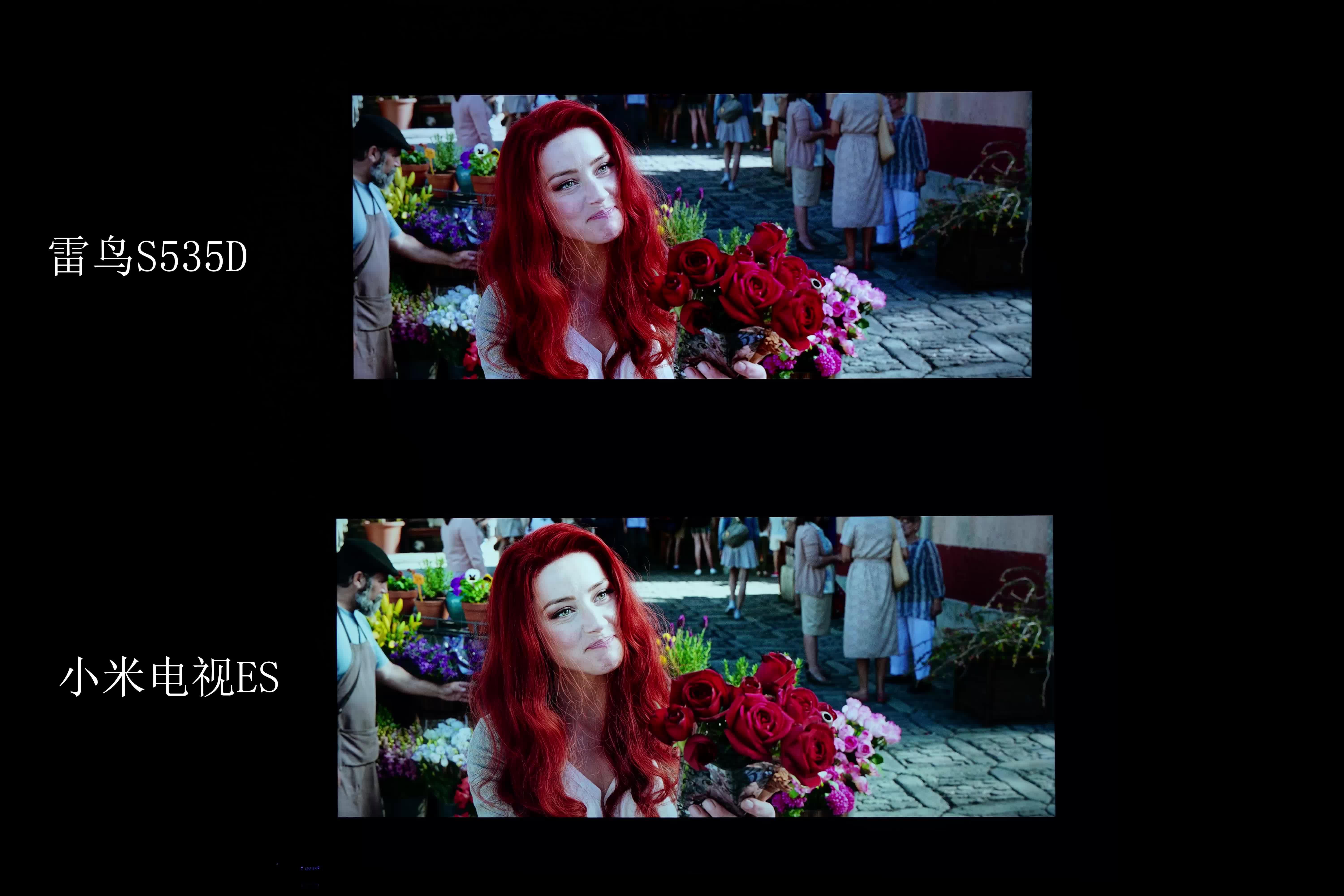

画面色彩表现:
在绝大多数的片源中,雷鸟色彩饱和度更高,看着更鲜艳亮丽,小米的色彩显得比较平淡,看样子是为了追求色准还原。但是在部分演示片画面中,小米反而更鲜艳。
遗憾的是在少部分片源中依然有观察到S535D有暗画面色彩偏绿的问题,已经上报。
雷鸟S535D色彩表现
https://www.zhihu.com/video/1463535227746791424
人物肤色表现:
无论在HDR片源或是SDR片源中,雷鸟的人物肤色相对来偏深一些,比较红润干净,小米的则是跟色彩风格一样色彩偏淡偏白皙。
雷鸟的肤色调校不错,较之前进步了不少。
