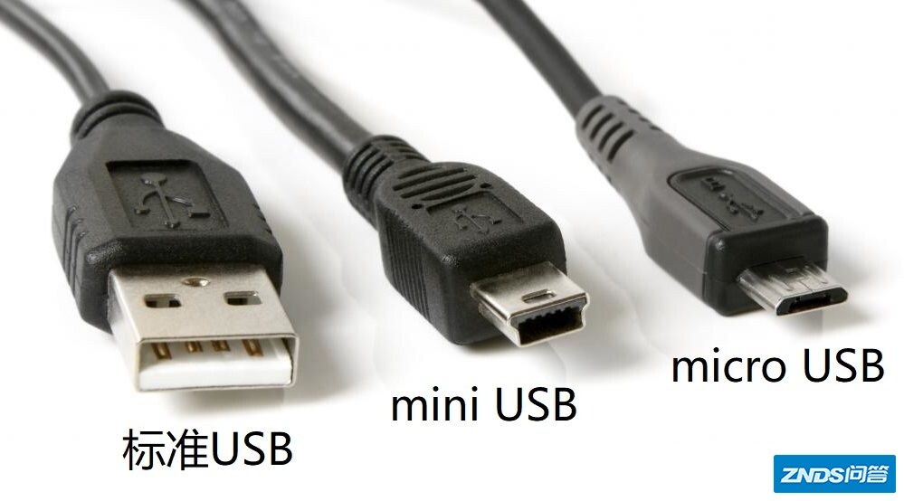

近年来,随着电子产品尺寸的轻薄化,我们使用的数据接口也在一点点“轻薄化”。很多老旧的接口,也因为电子产品厚度问题无法使用而被淘汰。
目前我们看到的很多接口,基本都是有尺寸更小的版本,比如HDMI有mini-HDMI和microHDMI,USB同样也有mini-USB和micro-USB。
这些尺寸更小的版本,刚好可以用于轻薄类的产品中。
不过,对于USB来说,micro-USB并不完美。

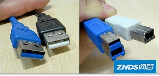

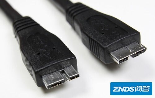

上图所示的micro-USB,实际是USB 2.0的便携版本。随着USB版本的带宽提升,新的USB3.0无法兼容曾经的micro-USB形式,经过改进后变成了这样:
虽然厚度上和micro USB 2.0是一样的,但它变长了不少。对于这种为了“便携”的接口来说,长度的增加无疑会影响使用,也非常不美观。为何非要这么设计呢?
因为它想要兼容性。
仔细观察,这个micro-USB 3.0实际上是由两段组成的,较长的那部分实际上跟micro-USB 2.0是完全一致的。也就是说,这个接口,是为了向下兼容micro-USB 2.0才做成了这样。
不过这也是可以理解的。USB最大的特点就是兼容性,这么多年的版本更新,老设备依旧可以插上使用,强大的兼容性使得USB最终成为了电子产品中无法替代的存在。
可惜,这种接口保证了兼容性,却丧失了它原本存在的意义。现有电子产品中,除了移动硬盘盒外,几乎看不到它的存在,除了三星note3,平板和手机几乎都见不到它的存在。市场的选择证明,micro-USB 3.0的设计是失败的。

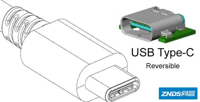

于是,USB Type-C出现了。
以下为维基百科的概念解释:
USB Type-C,又称USB-C,是一种通用串行总线(USB)的硬件接口形式,外观上最大特点在于其上下端完全一致,与Micro-USB相比这意味着用户不必再区分USB正反面,两个方向都可以插入。

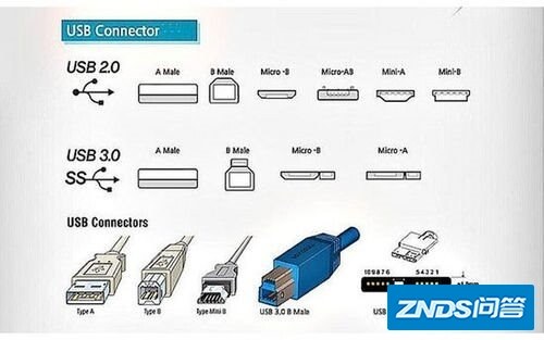

谈到形式,刚才所说的mini-USB和micro-USB也算是这样,但这两个相对于标准USB来说的。而这个标准USB,其实它的名字叫USB Type-A。
这个图大致解释了不同形式的USB,可以看到,不同版本(2.0/3.0)对应的这些接口是有差别的,基本上USB 3.0时代都是为了兼容USB 2.0才做成了这样。
Type-A的USB 3.0和2.0形状一致,并且设备也可以相互兼容,而Type-B就不同了,2.0版Type-B的接线可以插到3.0版接口上,但是反过来就不行。

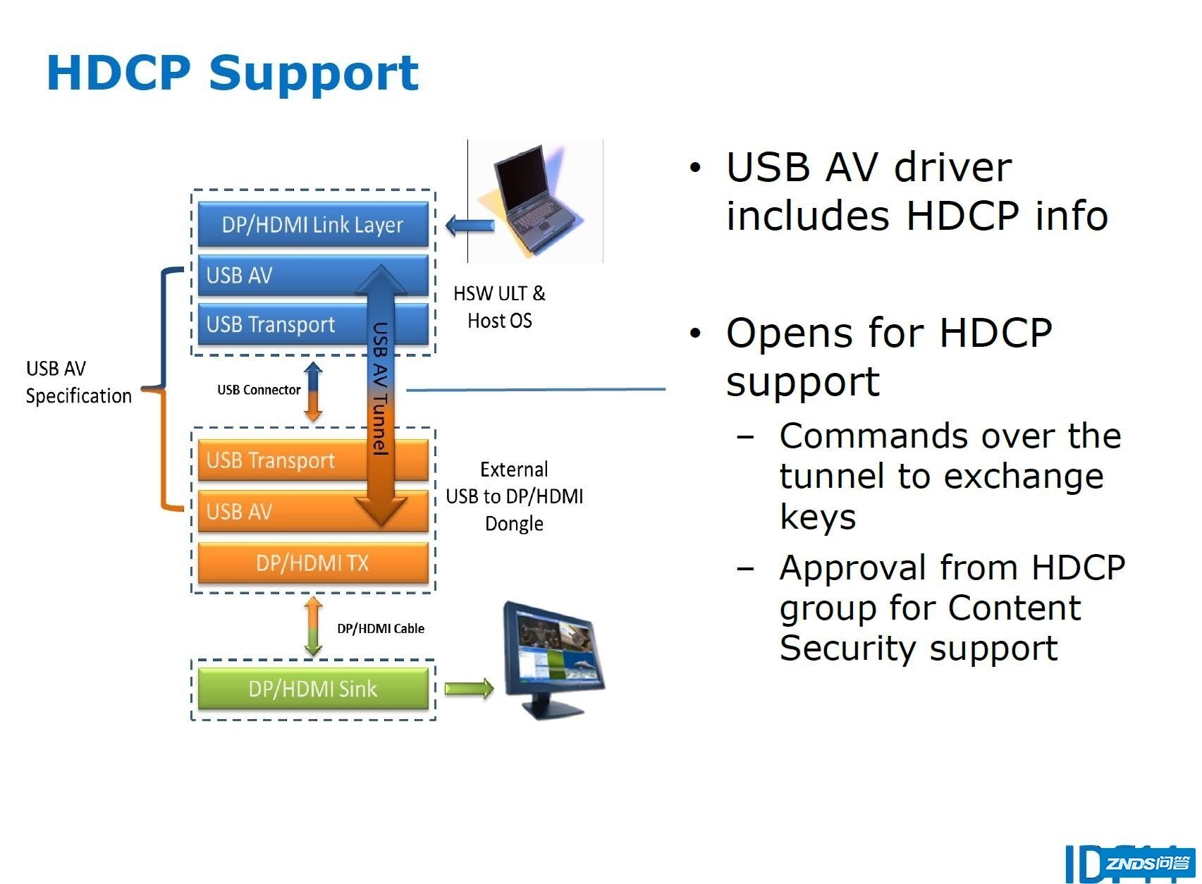

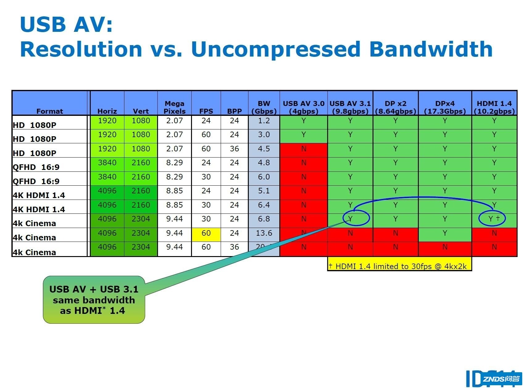

  • 影音传输(USB AV)带宽增大,匹及HDMI1.4。
这个功能其实在USB2.0时代就有了,利用USB的带宽来传输视频信号。注意这里跟TypeC接口的DP视频输出以及雷电3兼容的DP视频不是一台概念,两者压根不是一台东西,这个USB AV是利用USB总线来传输视频信号,占用带宽,而后者是直接让TypeC变成“DP接口”,跟机器的另外芯片链接的,跟USB总线没关系,也不占用带宽。
不过这个功能相关的资料太少,似乎这种USB显示器链接后系统会多出来一台显示设备,显示的画面延迟也很大,会因为带宽的不足影响画面显示。
要区分是不是它很简单,这个功能是可以跟TypeA接口链接使用的,而TypeC的视频输出则不可以用,强行使用转接口会提示DP链接设备异常。

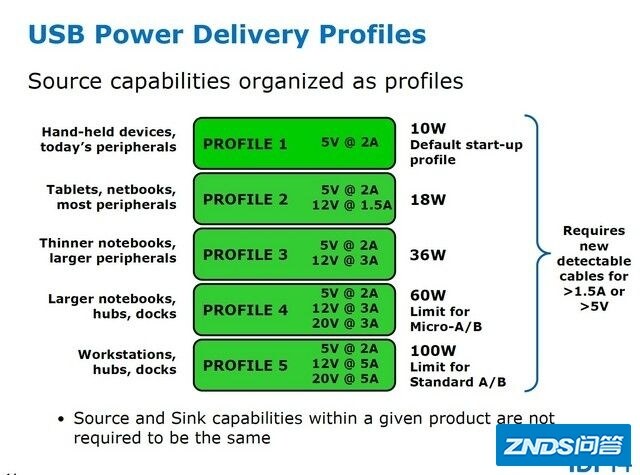

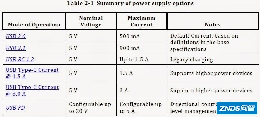

  • 电力输出可达到100W。
上图是USB3.1的供电范围,可以看到电压也不再拘泥于5V了,还有12V和20V两档,电流最大可达5A,确实很恐怖。不过考虑到主板的供电能力,这个规范目前仅仅是“可以达到”,要想每一台USB接口都有这供电能力,恐怕笔记本的电源适配器都要爆炸了……
要支持这么高功耗,还需要它支持USB PD(USB Power Delivery功率传输协议),这是要额外芯片提供的,自然也就没什么机器可以支持到这么高功率了。估计也就部分机器的某个USB3.1接口(某个TypeC)才能支持更大的功率输出,而且能到100W的可能性极低。

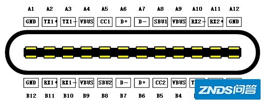

如图所示,typeC有24个引脚,每一边12个。没有链接时,两边的引脚定义是中心对称的,所以typeC正反插时都是一台情况。当然这个定义不是一直都这样的,链接后会根据识别情况发生变化。

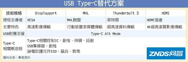

  • 支持替代模式(Alternate Mode/Alt Mode)。
支持替代模式的前提,是机器已经搭载了支持USB PD协议的芯片,就是刚才提到的那个可以增大功率输出的玩意。
替代模式这个说法估计没有多少人知道,但是有了它之后,支持的功能就是大家所熟知的东西了——
雷电3
上图就是列出的一些替代模式下可以实现的功能。这些功能都不是USB3.1给予的,它只是被替代模式识别后转接到了其他芯片上实现的而已。

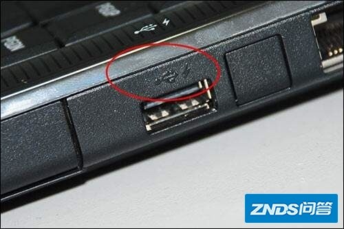

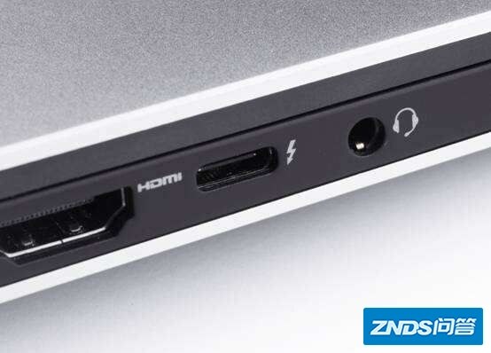

有些遵从规范的PC厂商,会在USB接口旁边印上支持功能的标识,比如USB 3.1 Gen2就会写“10G”,雷电3的话就是这个样子:
不过注意,这个标识不是完全的“闪电”符号,末端还有一台箭头标识。
有些TypeC接口会标注这个闪电符号,末端没有箭头,这是支持断电充电的意思,不是雷电3,别搞混了。
不过大多厂商为了美观,不会在TypeC旁边标注这些东西,此时我们只能靠自个来测试了。
