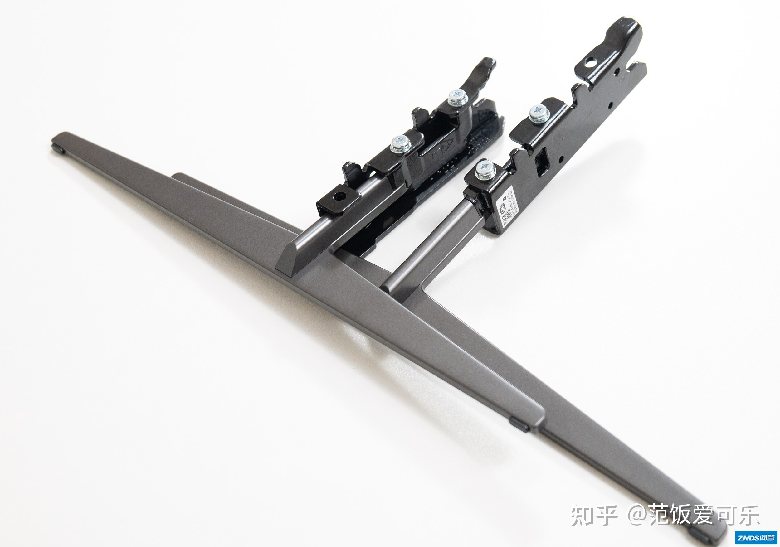

外观变化:Logo、脚架、遥控器、接口
外观部分有变化的主要是Logo位置,以及可调高度的脚架,我选择加高安装,这样画面就不会被桌面摆放的回音壁挡住了。

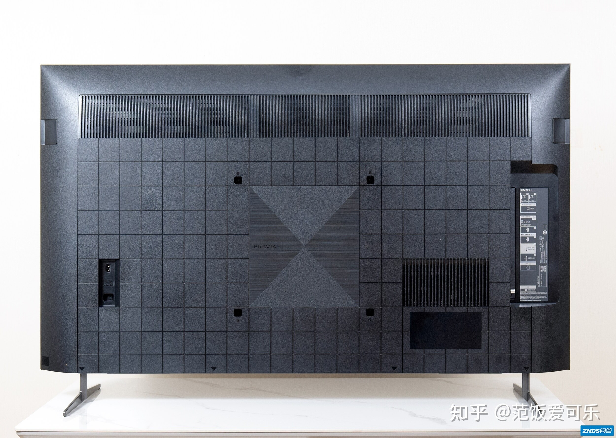

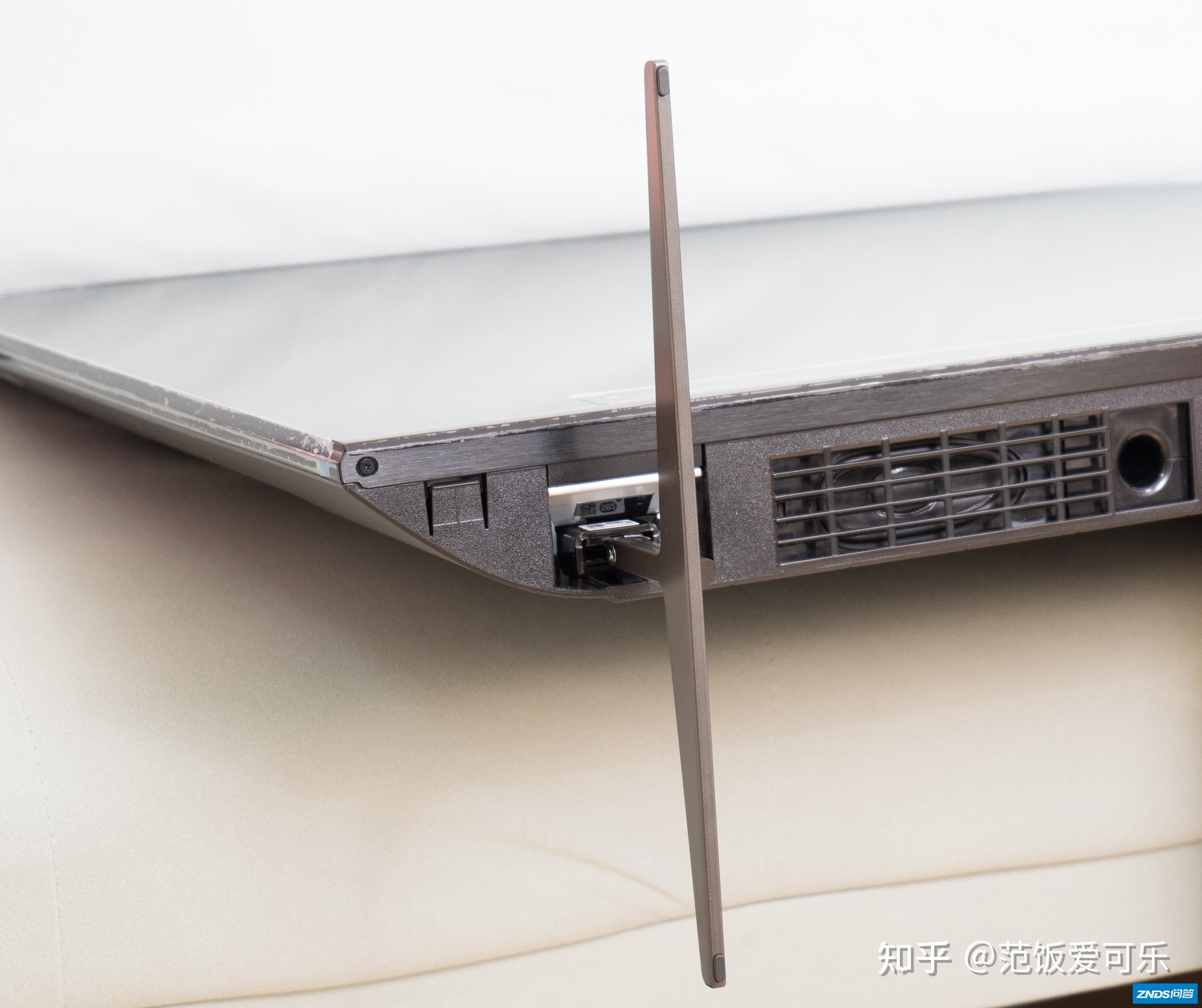

X90K脚架,通过螺丝变更脚架高度

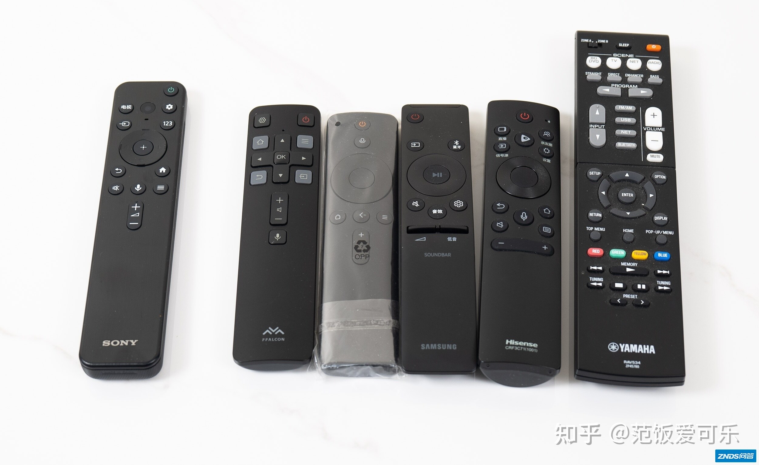

新的遥控器非常令人舒适,长度超过其他牌子的遥控器,宽度似乎要窄一些,按键的手感不错。

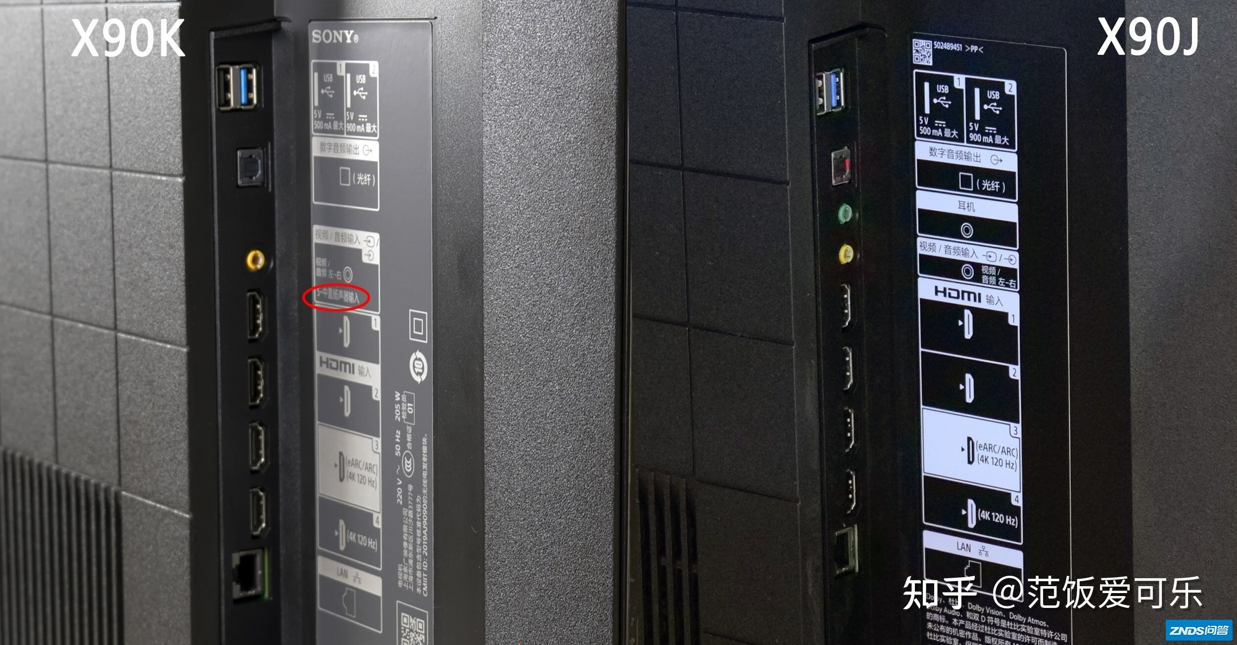

因为支持了S中置扬声器音频输入,所以接口部分原本的音视频输入位置加入了标识。不过....先进的3.5mm耳机接口被砍掉了,我实在想不出是因为啥,虽然用的人不多,但拿来接有源音箱也是个用途,况且明显主板接口的位置还在。

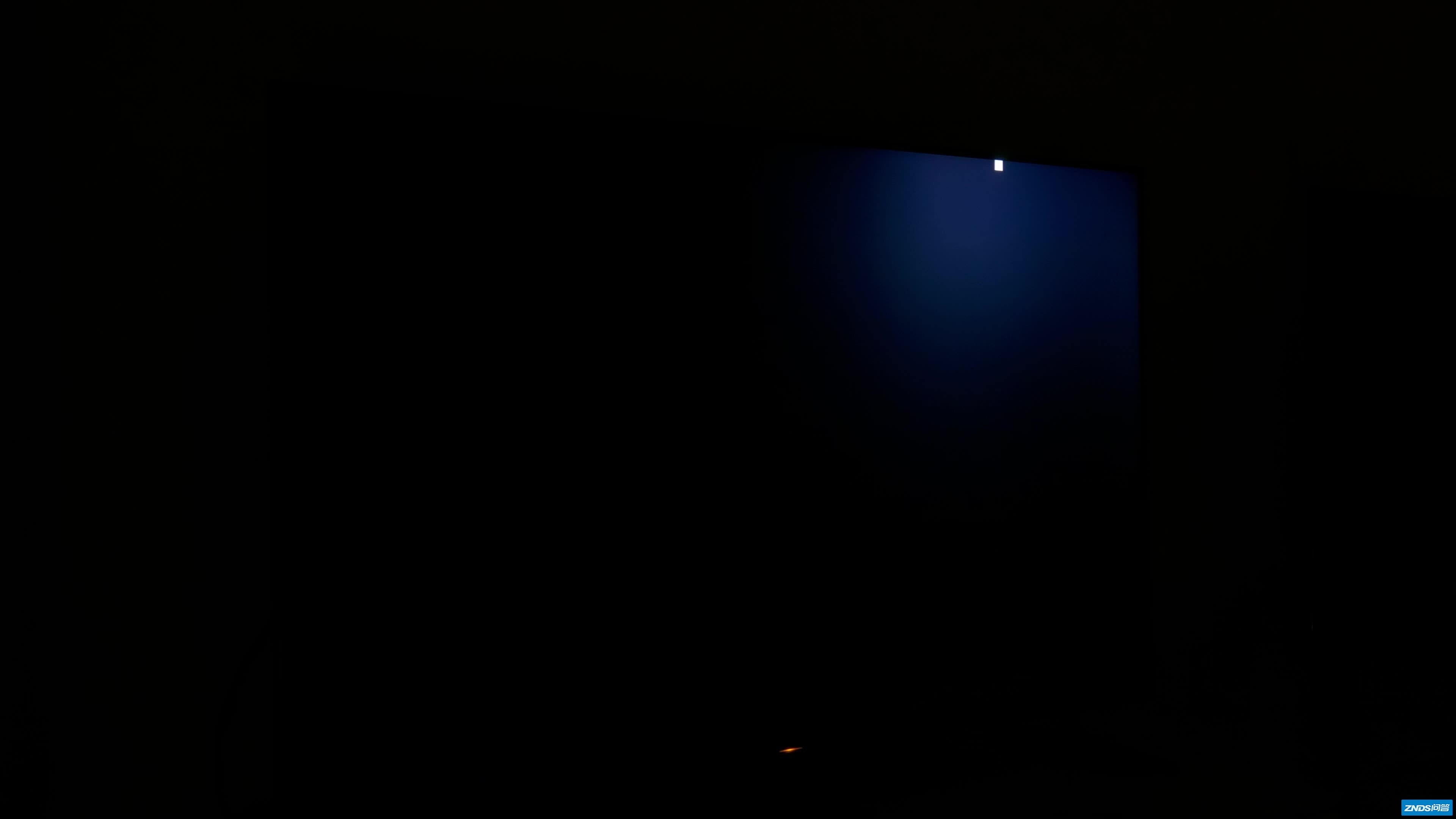

55X90K背光分区数

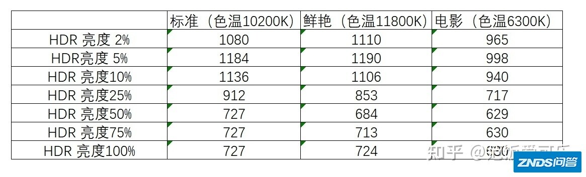

不同预设模式下色温和亮度成绩,数字仅供参考。虽然还未经校准,但D65色温上1000nit,D93色温上1100nit问题不大,这算是X90K最大的升级之处吧,

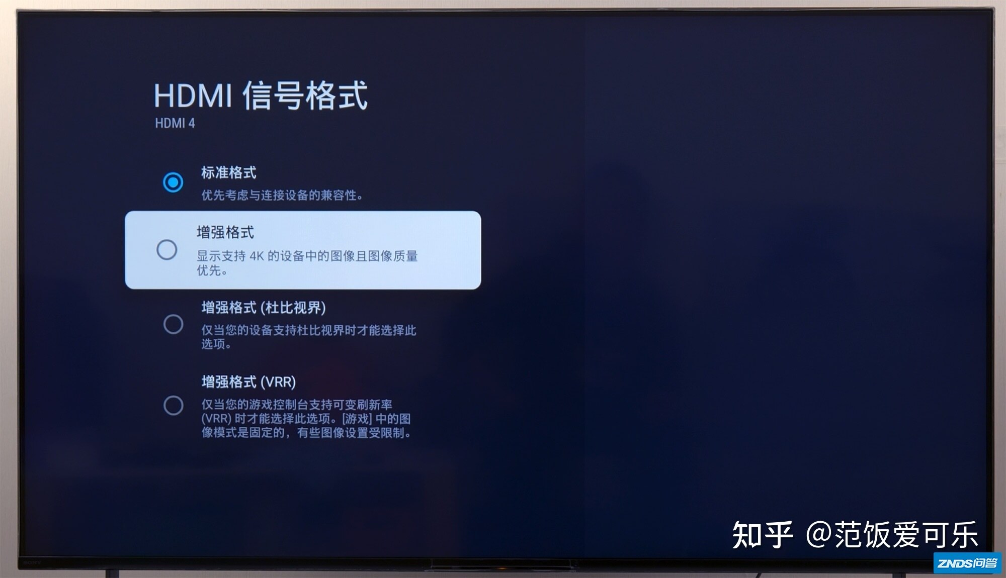

游戏模式色温和亮度与影片模式基本一样,因为ALLM和VRR增强模式的缘故,搭配PS5的游戏模式很可能会锁定分区背光设置,顺手测了一下游戏模式关闭分区背光时(HDMI设为VRR增强格式),峰值亮度约为638nit,这就意味着HDR1000变HDR600了~~~不过只要仅设置为增强格式,PS5或是可以开启分区背光的,只是运动补偿无法打开了。(插黑虽然可用,但我想没人会在玩游戏时打开吧)

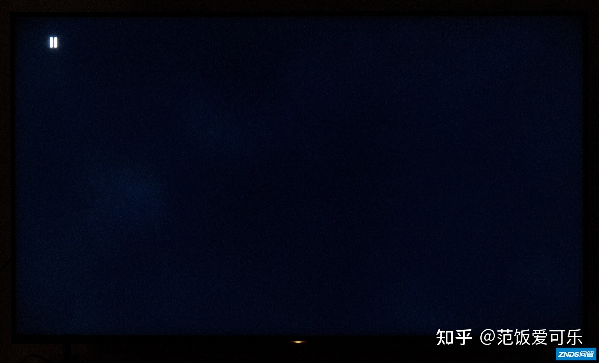

原生ANSI对比度约为6000:1(关闭分区背光)。

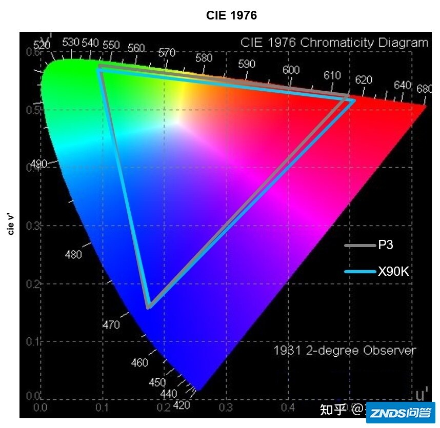

此外,色域范围达到了95.2%的P3、68.4%的BT2020、129%的sRGB,特丽魅彩后面的Pro不是白加的,坐标与P3标准比较接近,基本能达到某些量子点机型的水准,这也是X90K显示性能升级的一台方面。

均匀度表现有一定的个体差异,肉眼看相对照片更不明显,符合这个价位的水准。

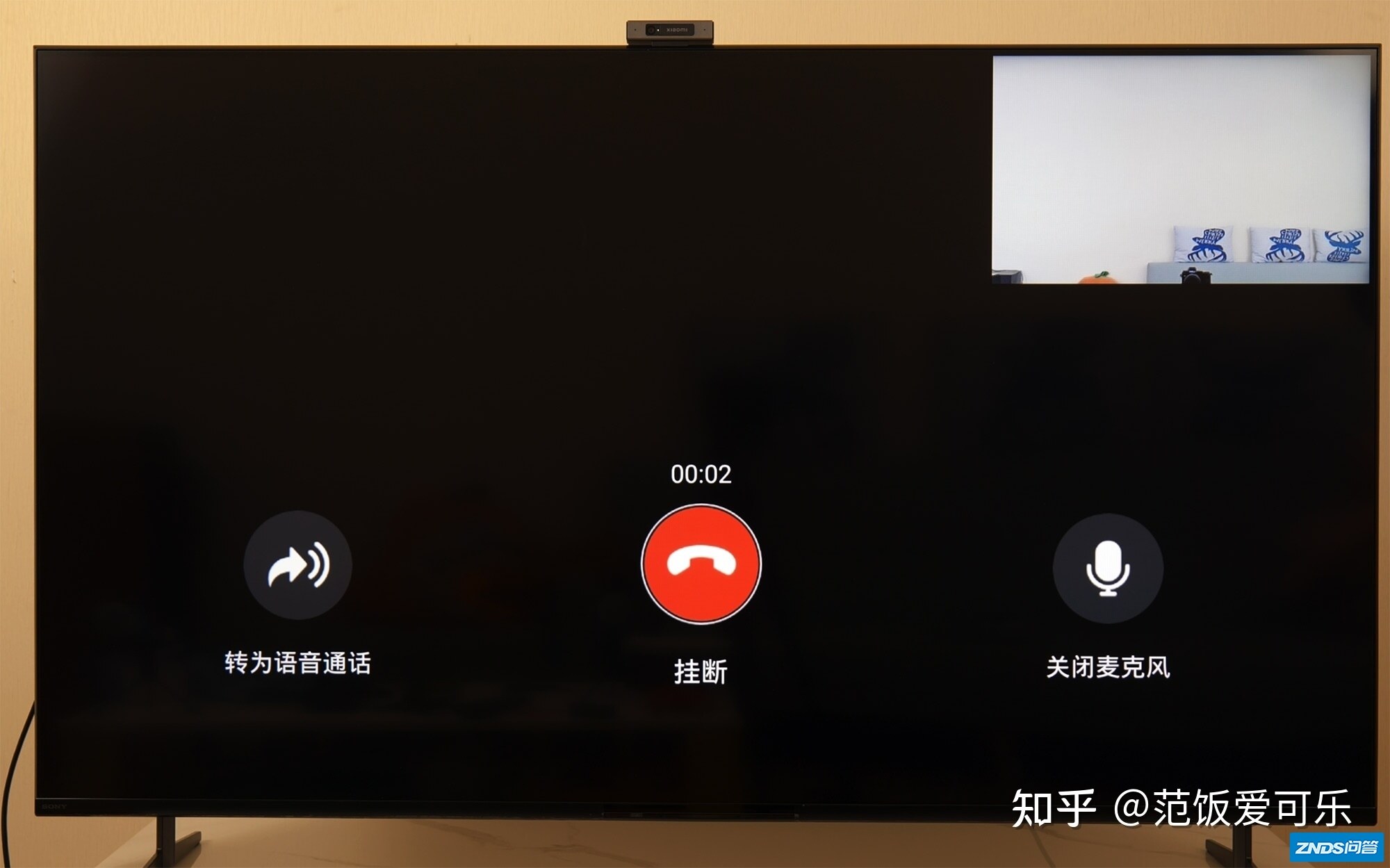

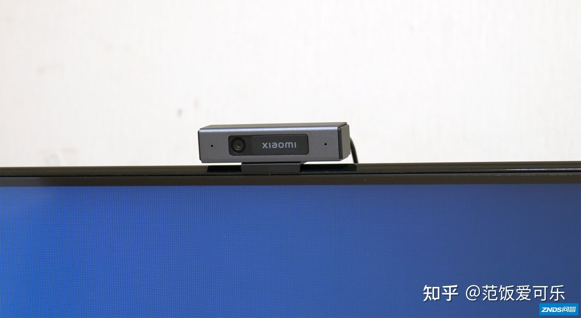

在索尼全球发布会的时候,BraviaCam和手势识别,是当作一台卖点出目前22年度新品简介中的,但国行页面只字未提,看来是没指望了,不过刚好手头有一只MTK芯片免驱摄像头,试了一下可以识别及进行视频通话。
对,就是小米的摄像头,虽然因为X90K的顶部不够平,摆放稍微有点不稳,不过也还可以正常使用。因为索尼与腾讯的深度合作,与手机视频通话通过微信小程序实现,倒是省去了另装APP的麻烦。

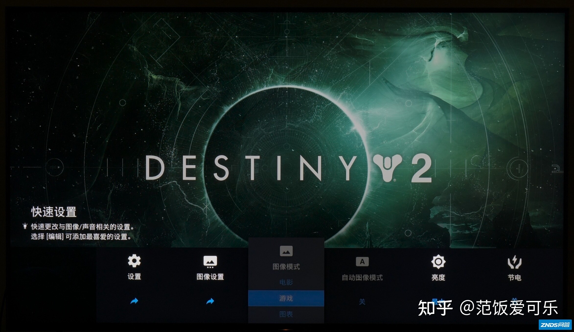

PS5升级ALLM,锁定游戏模式(选杜比视界增强可解决)

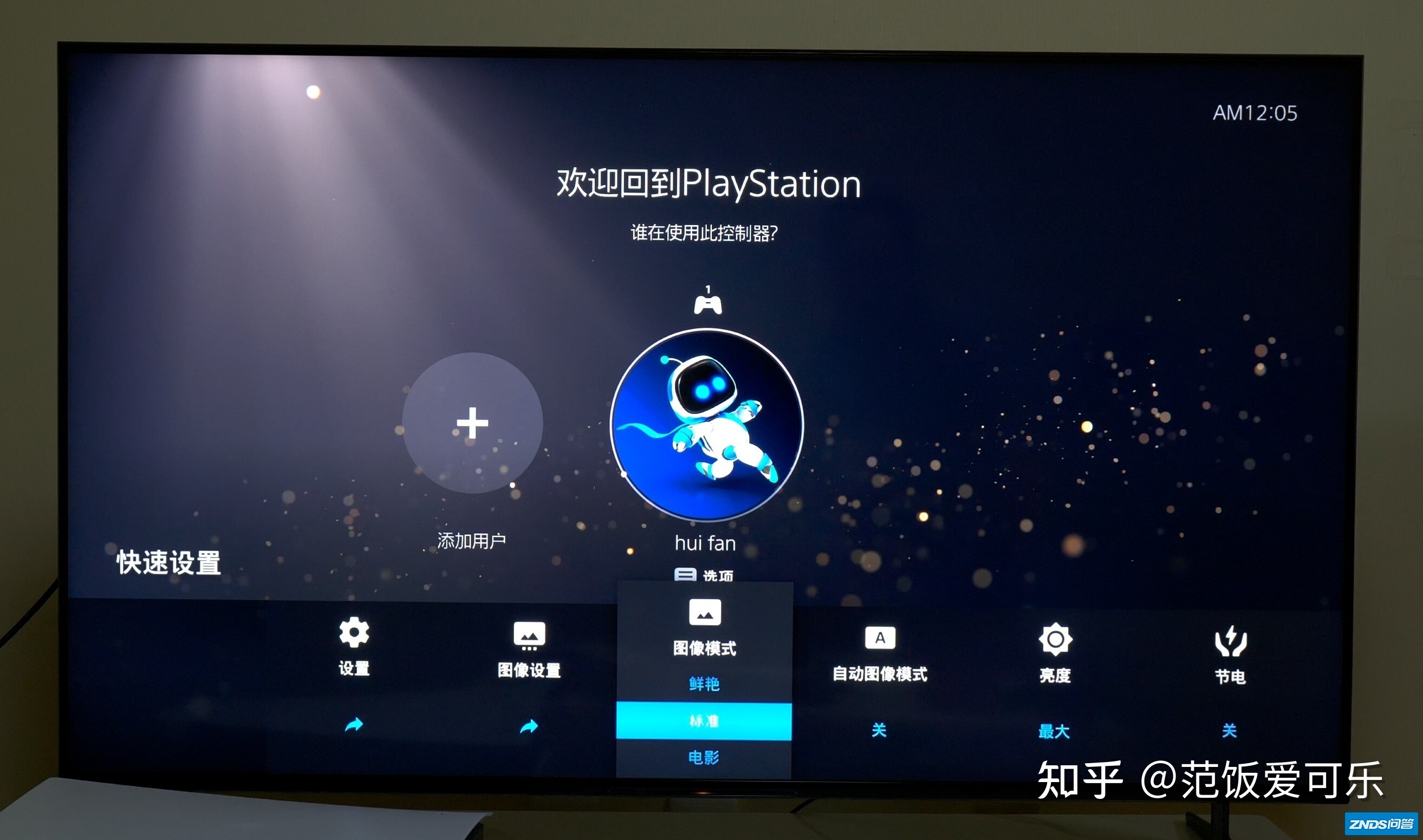

最近PS5固件升级支持ALLM,PS5在游戏状态下,图像模式被锁定在游戏模式,仅在使用视频APP时可以解锁选择其他图像模式,有些喜欢给游戏做运动补偿的用户可能会不爽。
如果强烈想切换图像模式,可以设置杜比视界增强格式,因为PS5不支持杜比视界,反而可以屏蔽ALLM,这样就可以换图像模式了。

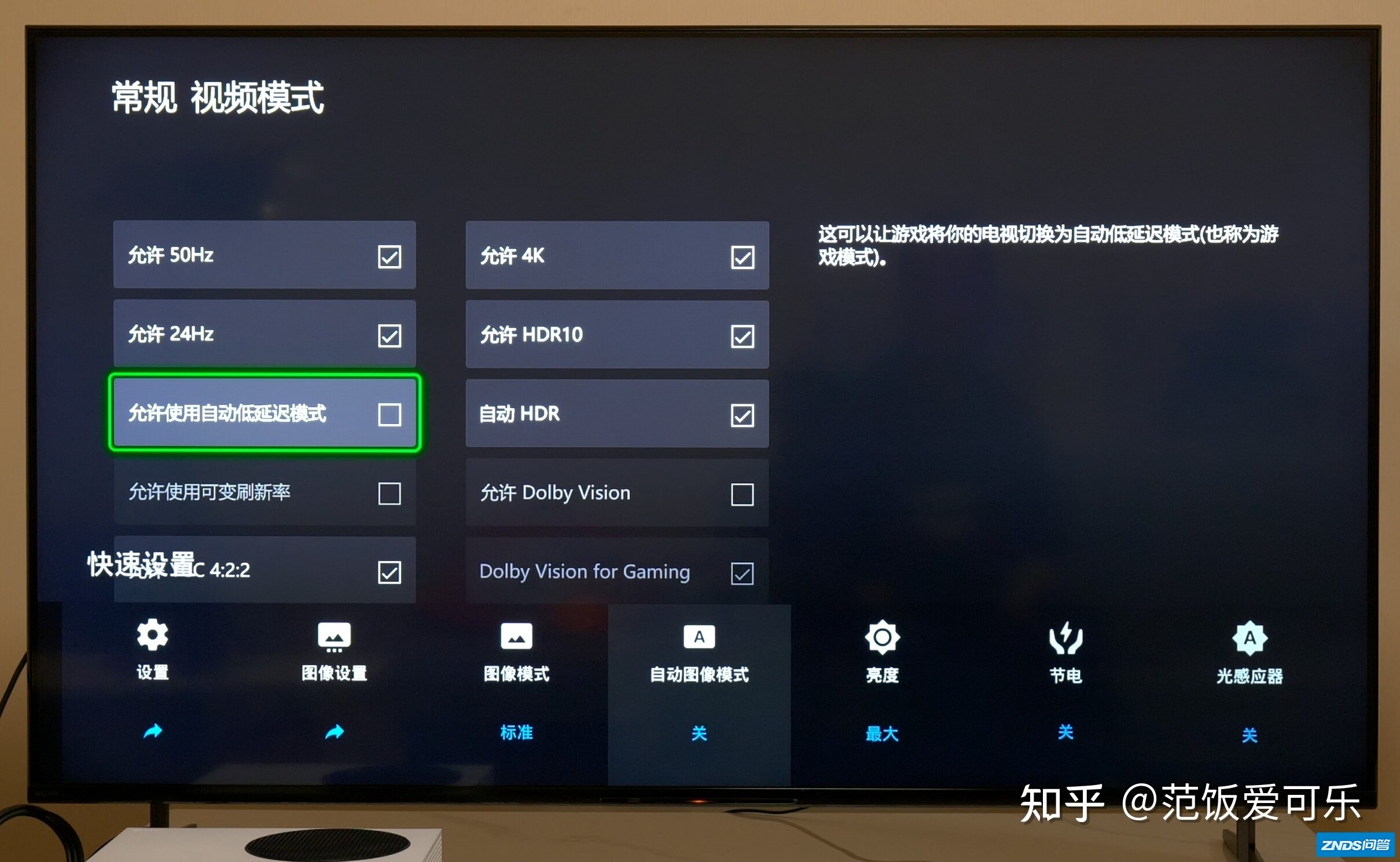

在使用Xbox做测试时也是一样,一旦开启自动低延迟模式ALLM就会被锁定游戏模式,不过Xbox允许关闭自动低延迟模式,电视机的HDMI设置选普通增强模式,那么就可以选择其他图像模式。

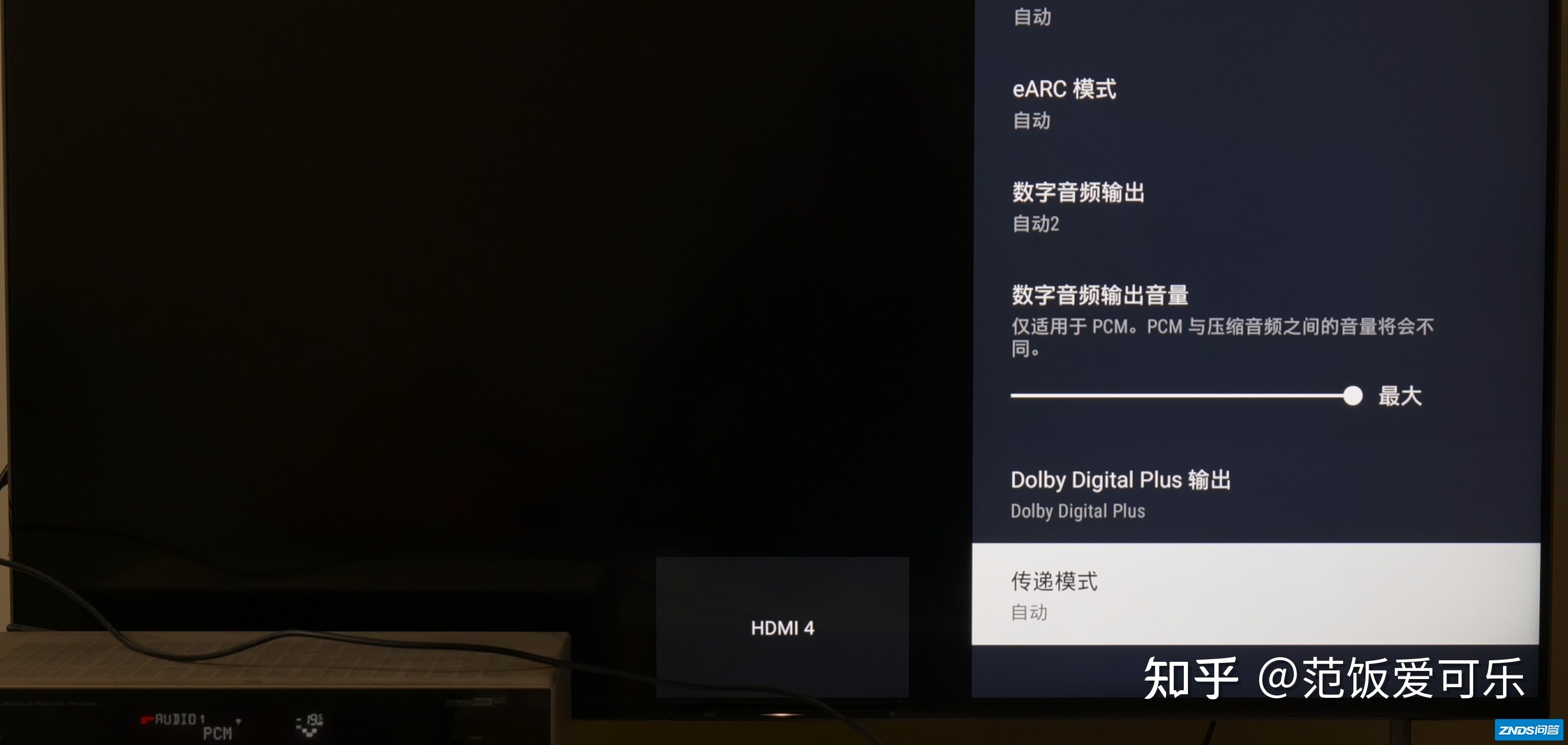

eARC与音频源码设置
因为索尼电视机的音频输出设置的中文翻译比较难懂,我自个也经常搞不清,这里索性再完整的讲一次。
传递模式就是passthrough,直通、透传的意思
需要在设置-显示和声音-音频输出设置中,选择外部音响系统,eARC设为自动,数字音频输出选择自动1(2也一样),传递模式设为自动(不能选PCM)。
eARC转发:PS5、Xsx/ss、蓝光机链接HDMI4(含1和2),支持eARC的音响链接HDMI3时,则可以转发输出全部音轨格式,包含LPCM7.1、Atmos/TrueHD、Atmos/PCM、DTS:X、DTS HDMA 。
电视机自个的APP播放,设置相同,可以输出DD、DD+、Atmos/DD+、DTS。当eARC关闭或者链接的为ARC设备时,也是支持这些格式。
至于自动1和自动2有什么区别,我也没看出来,全网搜索没有答案。
对于PS5搭配索尼电视机的话,音频输出可以随便选,线性PCM5.1或7.1、杜比或DTS,都可以转发输出给音响,当然,仅支持ARC的音响就只能选杜比和DTS 5.1了。

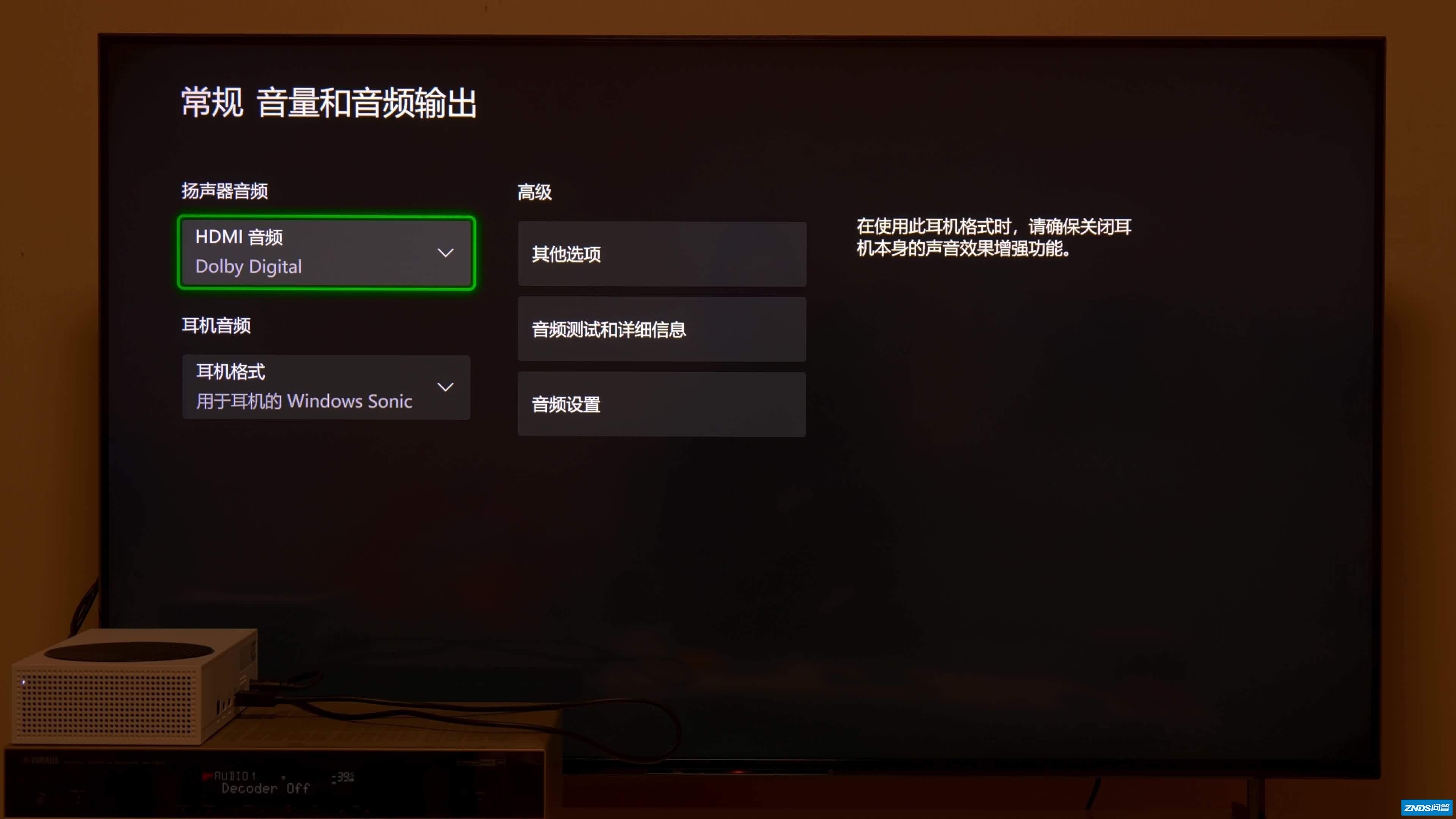

Xsx/ss音频输出设置
https://www.zhihu.com/video/1493373972288405504
Xsx/ss继续发挥音视频规格全无敌的样子, Xsx/ss需要安装杜比access和DTS sound unboard,这俩主要的作用是把游戏生成的音频实时编码为atmos/PCM和DTS:X,与影片的源码输出其实没什么关系。
另外,如果遇到eARC转发链接方式(或者叫电视机透传),Xsx/ss音频设置无法选择DTSX和Atmos的话,可以试试把eARC设为关闭再设为自动,重新进入检测,应该可以解决,但三星的QxxxA系列恐怕不行,等固件更新,或者HDMI2.1音频分离器,或者关闭eARC,这时可以使用Atmos。
