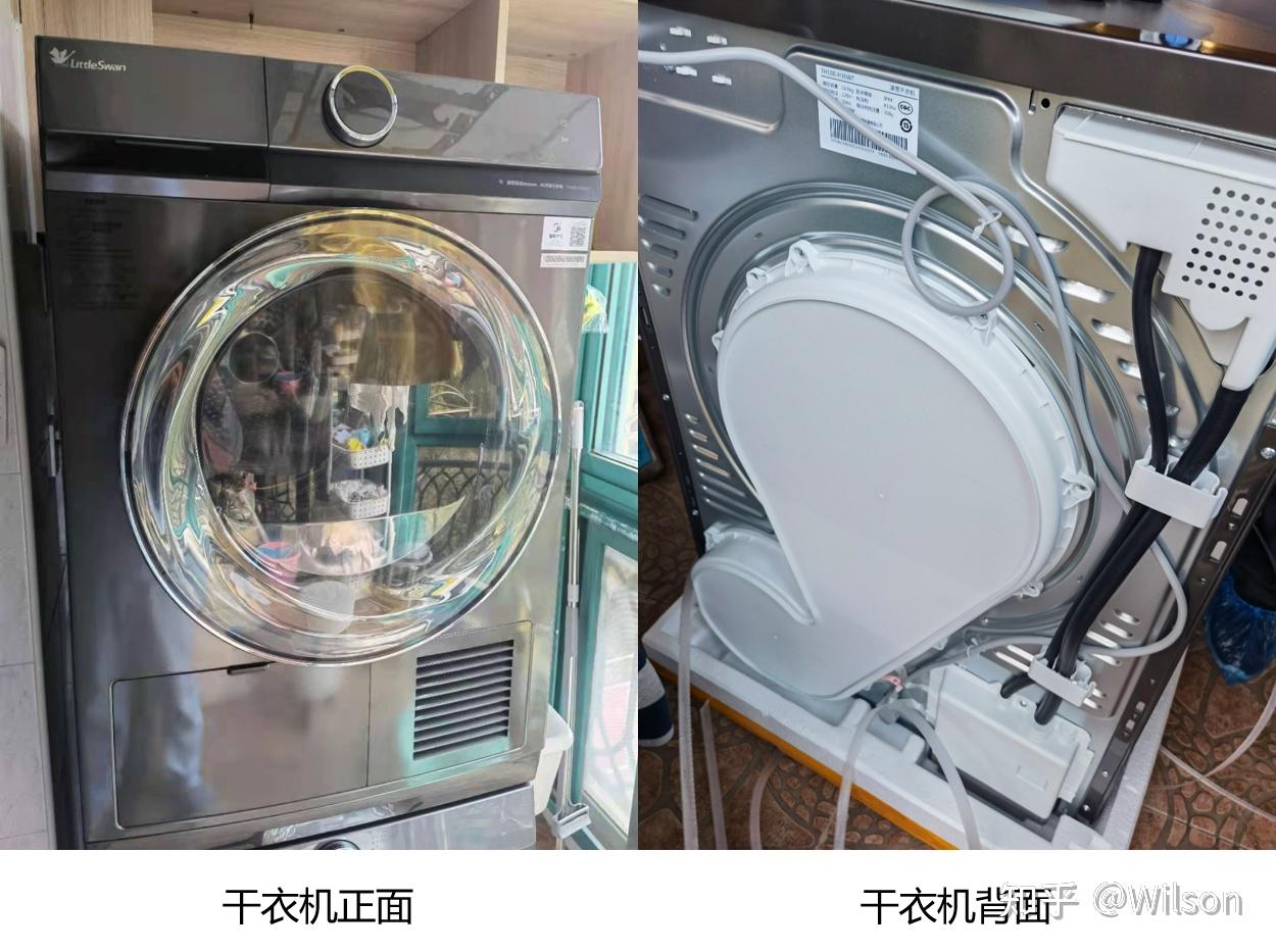

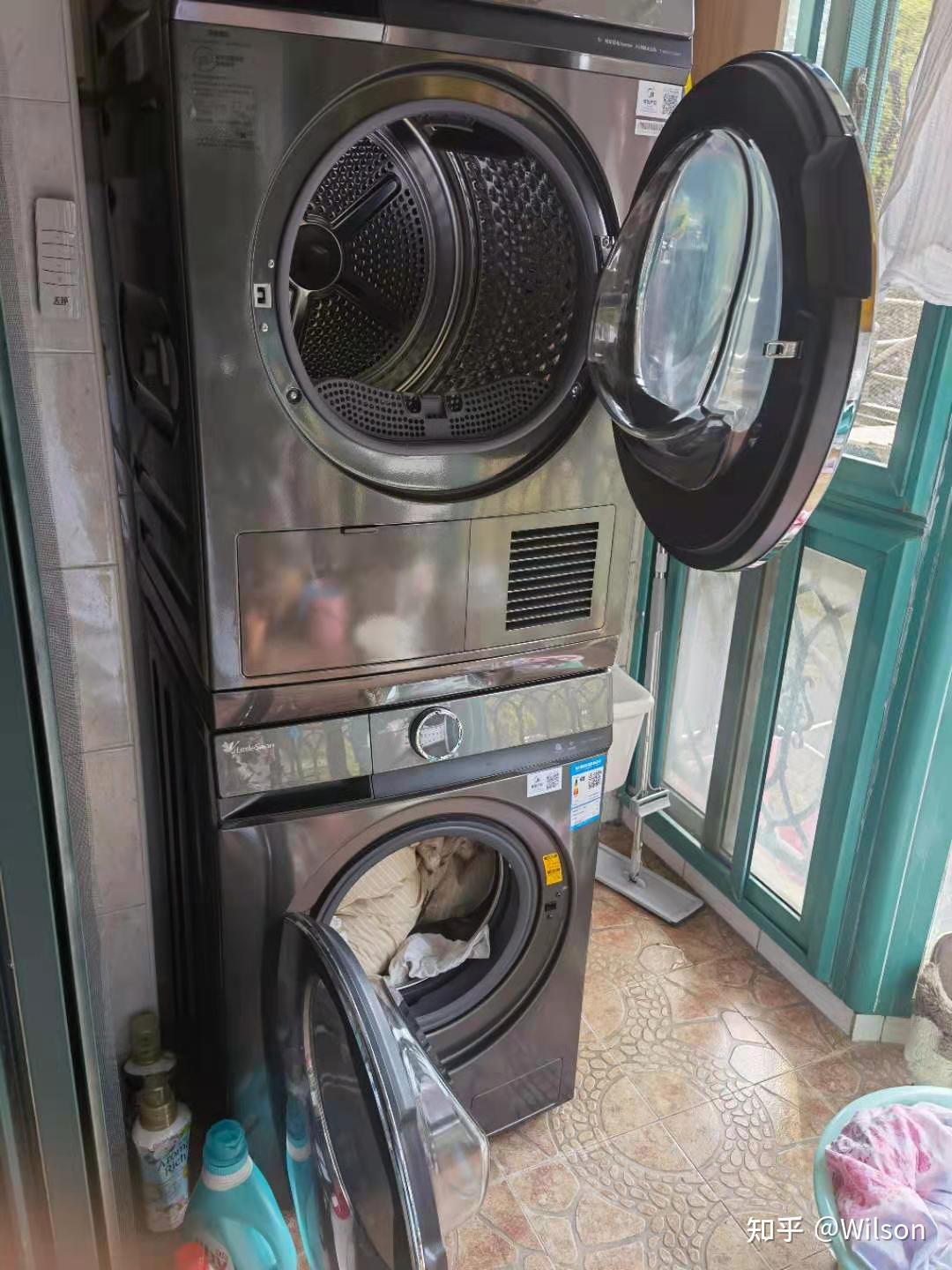

干衣机H36整体的尺寸和洗衣机差不多,正面照和背面照如下图,因为光线较亮,并且舱门玻璃有明显弧面,所以有照片里舱门有反光。舱门的质感很不错,舱门玻璃也是比较有档次的。
因为干衣机和洗衣机采用叠放方案,中间通过链接板链接固定,具体安装方式在14366评测文章中有介绍。中间的链接板可以抽出,用来叠放烘干的衣物,或是比较省事的。
这里有一点不足,那就是干衣机或者洗衣机的机门方向不能调整,叠放时就会出现一台向左开,一台向右开的问题,不是那么省事。
排水管:

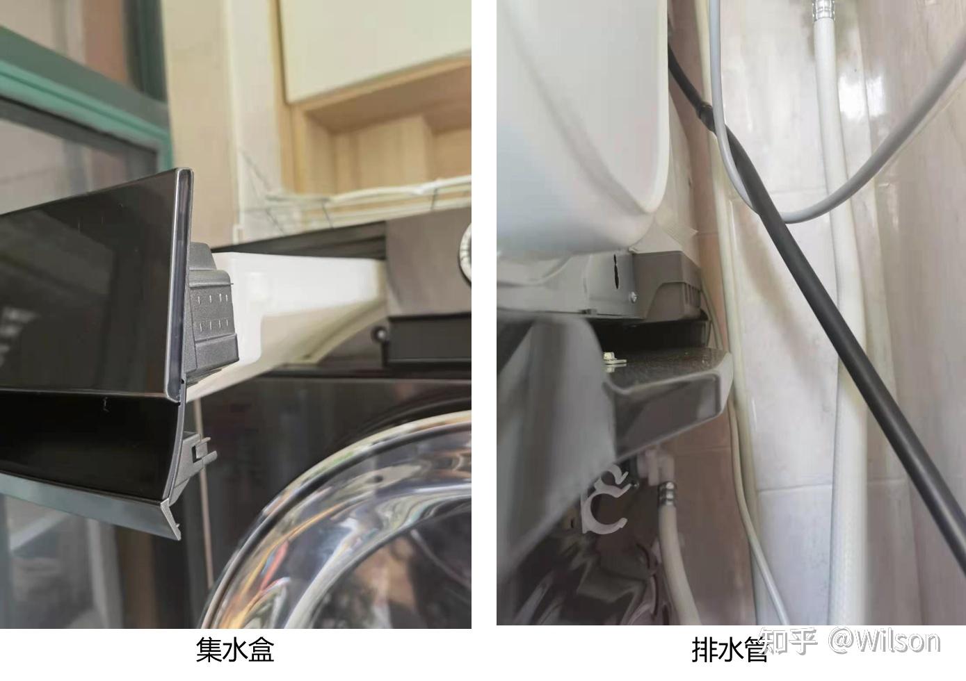

小天鹅H36官方是不标配排水管的,没有排水管时,水是排在左上角的集水盒,基本每次烘干都要倒掉,或是比较麻烦的。如果加上排水管就会省事很多,不用每次自个倒了。如果你买的H36没有带排水管,那就找售后师傅买,一般一根20左右。

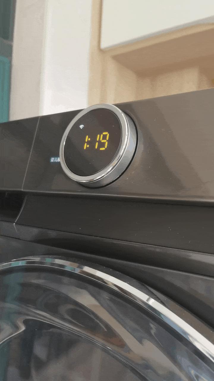

和14366一样,操作面板依旧采用左边为旋钮式开关,右边为触摸屏设计,整体操作和人机界面都是比较合理的,旋钮中间的显示屏会根据不同的程序显示不同的时间,但这个时间也是预估时间,因为干衣机里面有湿度传感器,支持衣干即停,所以在烘干过程中时间是有可能缩减的,这个后面在测评时也会介绍到。

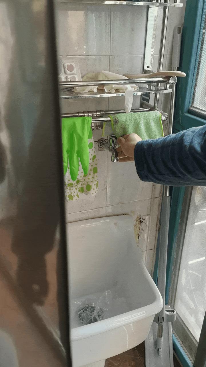

旋钮的操作性很省事,大家可能担心的是右侧的触摸屏湿手情况下的灵敏度,因为洗衣服时,手很多情况都是湿的,而很多触摸屏对湿手是不响应的。针对这种情况,我也进行了专门的测试,如下,把手浸湿后去触摸暂停键,尝试了近十次,每次都可以正常响应,所以小天鹅的触摸屏设计也是比较合理的。

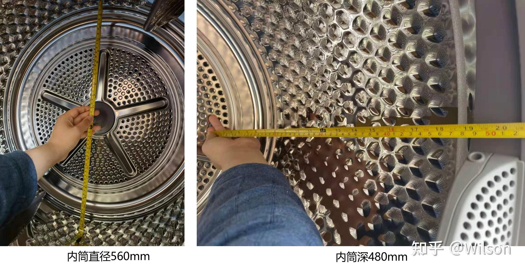

干衣机与洗衣机不同,干衣机是单筒设计,单筒设计最大的好处就是筒径可以足够大,衣物可以尽可能的舒展开,那烘干的也会更加透彻。对于干衣机烘干效果来说,筒径越大,烘干效果也会相对更好。
下面是测试的结果,因为是卷尺测量,和官方数据可能会有些许偏差。内筒直径为560mm,内筒深480mm,这样算下来,内筒容积在118L左右,内筒其实已经足够大了。

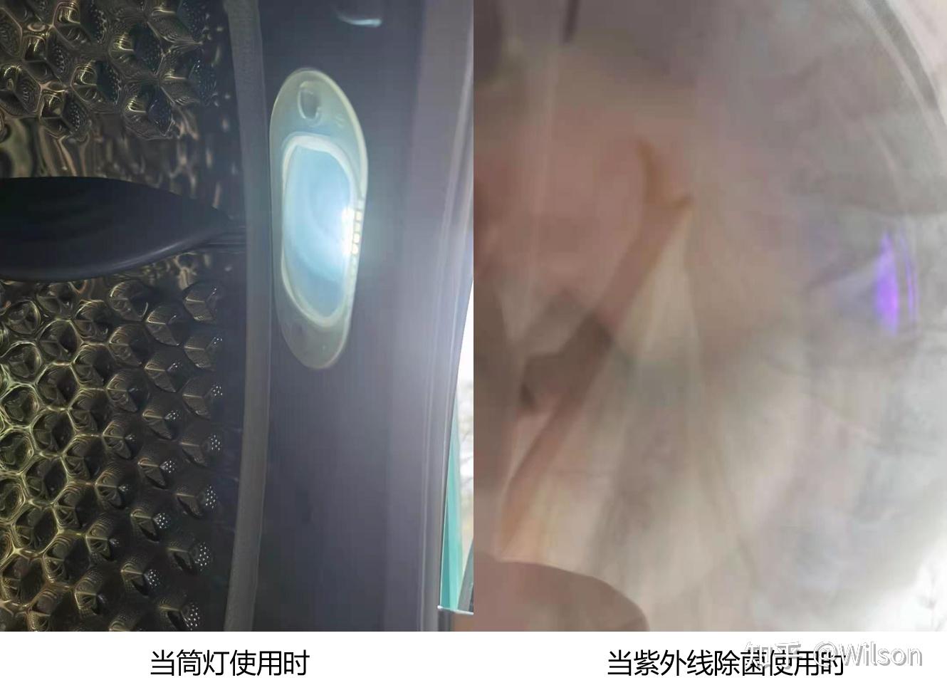

内筒也是有筒灯的,筒灯在晚上使用时是很有优势的,干衣机会根据自个的逻辑算法判断何时打开筒灯,比如暂停时,烘干结束后等等。同时这个筒灯位置同时也是紫外线除菌功能,当打开UV除菌程序时,在烘干过程中就会有紫外线除菌效果。

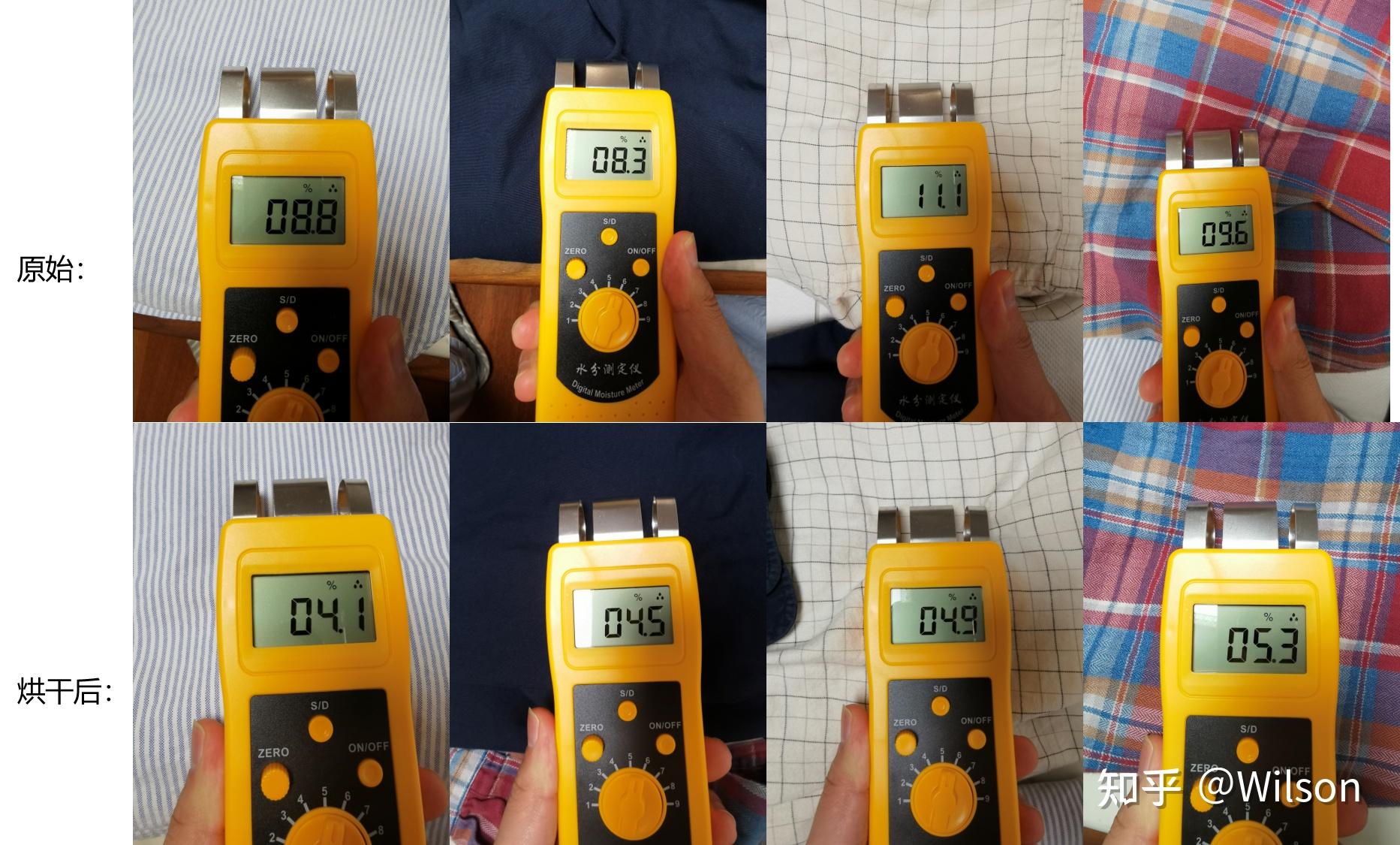

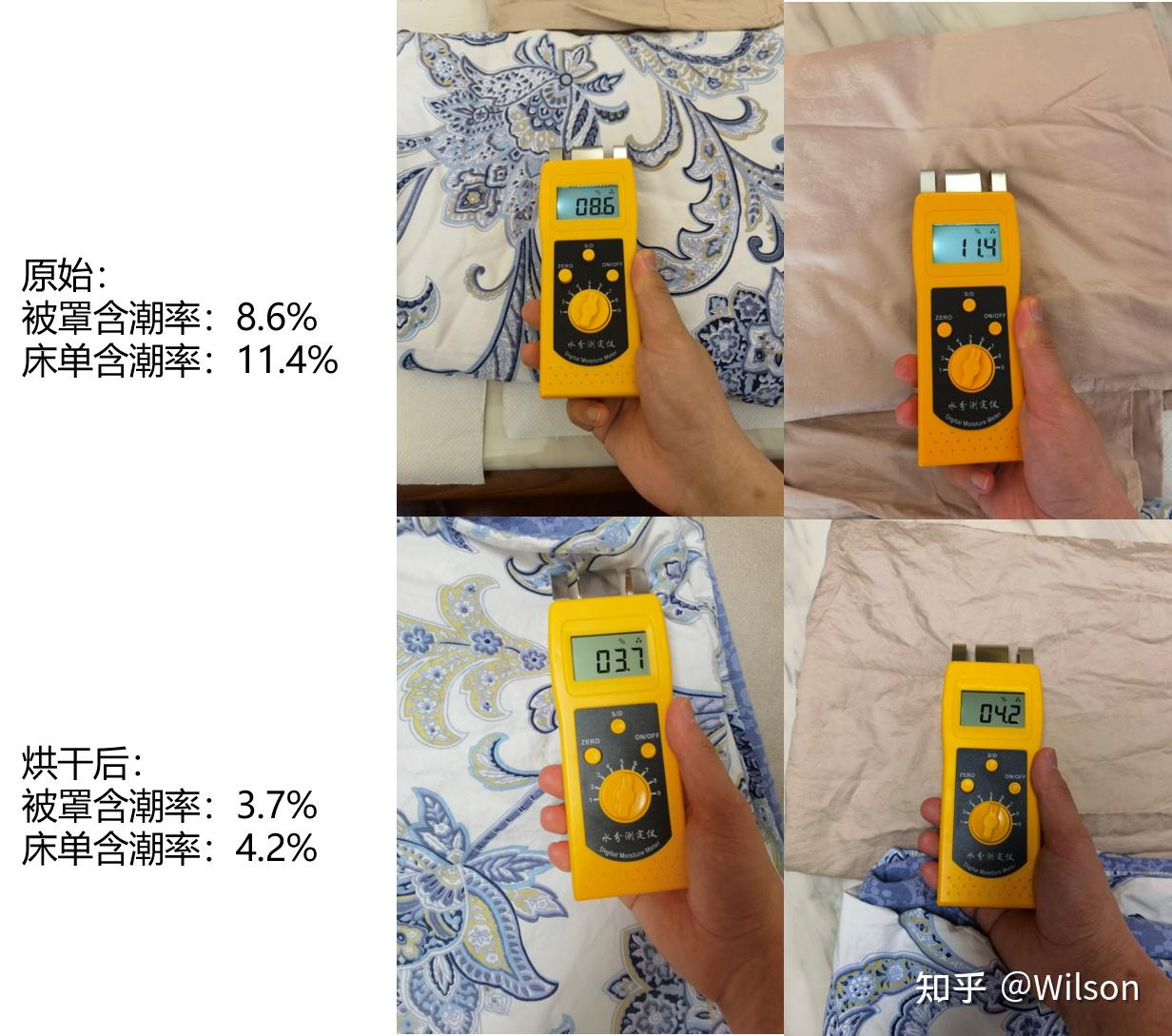

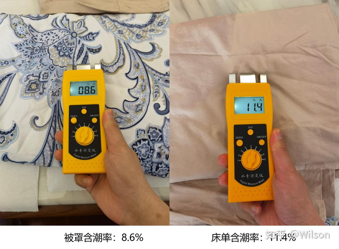

本文干衣度的测评是通过专业设备:纺织原料水分仪进行测试,一般日常穿的衣服,含潮率在7%左右,大于7%认为偏潮湿,低于7%认为比较干燥。
我选了一套床单和被罩作为测试对象,下面是洗涤之前的含潮率,因为坐标上海,前一段时间连续下了几星期雨,湿度很大,所以床单被罩或是比较潮湿的:
被罩含潮率:8.6%
床单含潮率:11.4%

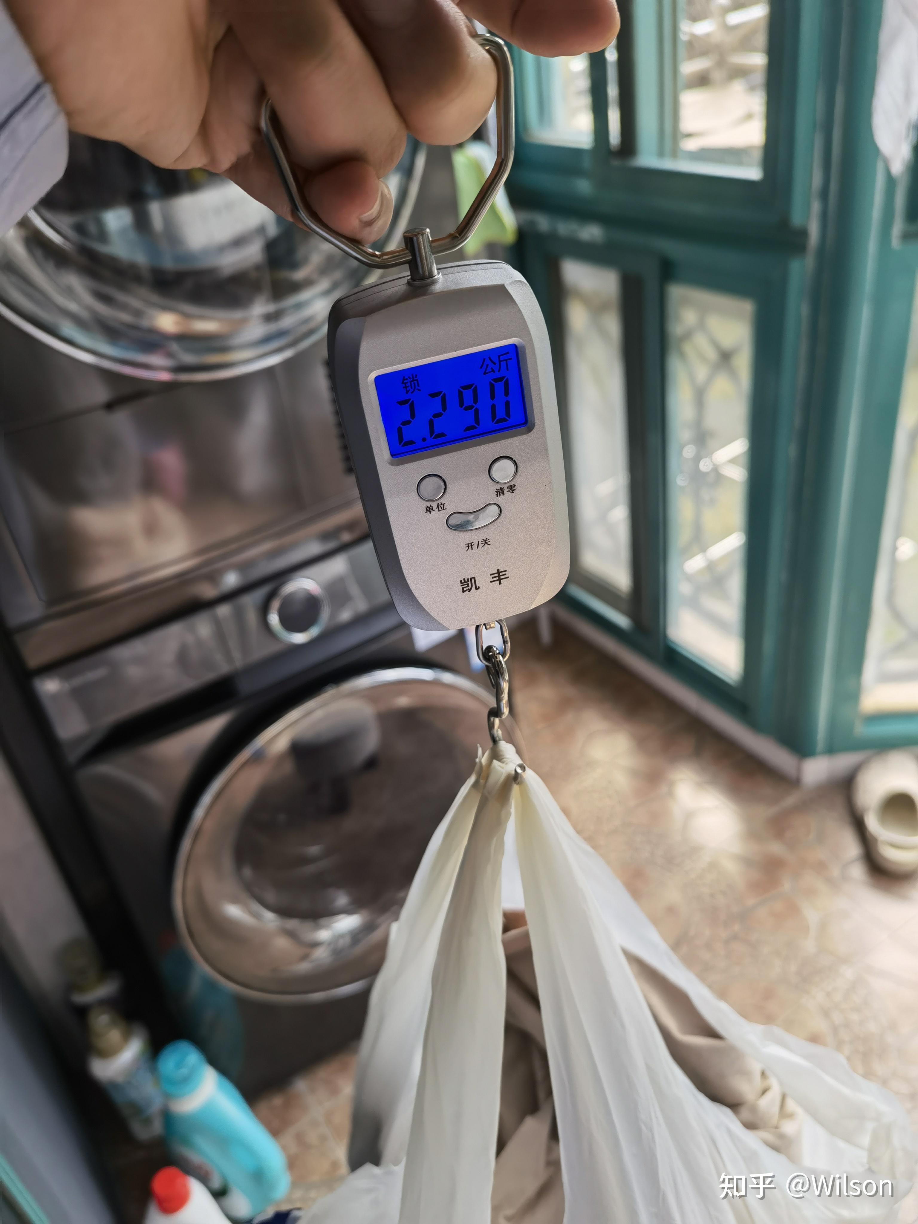

对被罩和床单进行了称重,共2.29kg。

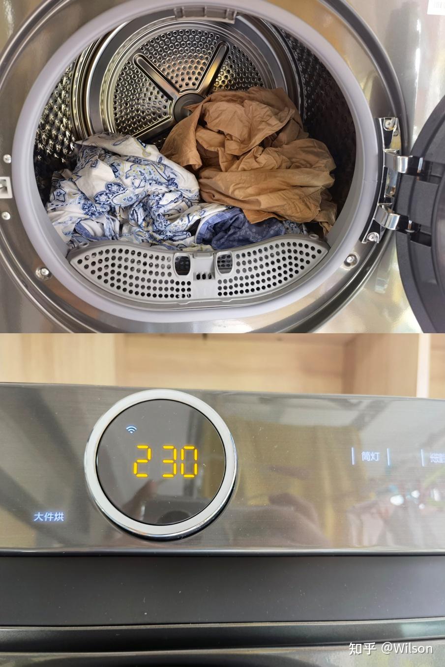

将床单被罩完全浸湿,然后用1200转最大脱水转速进行单脱水后,放入干衣机,大家注意,针对这种大件烘干,一定要手动抖一下,这样烘干效果会更好。选择大件烘程序,系统默认时间为2个半小时。这只是系统默认时间,后面会根据干衣度实时调整,最后实际用时1小时10分钟。
烘干后床单被罩摸起来很舒服,有点阳光暴晒后的感觉,而且很蓬松。对含潮率进行了对比测试,烘干后含潮率比洗涤之前低了很多,而且明显低于7%的正常值,为了验证是否有烘干死角,对床单被罩多个位置进行了测试,基本都差不多,整体烘干效果是很不错的。

拿出衣柜里面的衬衫四件→测量含潮率→把衬衫全部浸湿,然后1200转甩干→选择衬衫烘干程序→烘干后再次测量含潮率
  • 烘干效果如何:
选取了四种不同类型的衬衫,下面是衣柜刚拿出来时的含潮率和烘干后的含潮率的对比,烘干后都低于7%,整体烘干效果是很不错的。

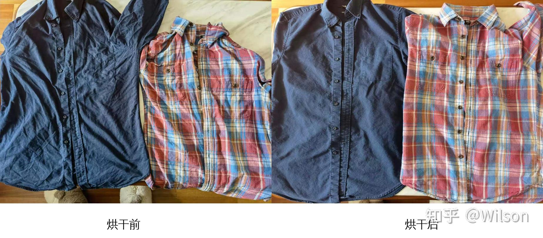

  • 衬衫烘干后是否可以有褶皱,是否可以直接穿。

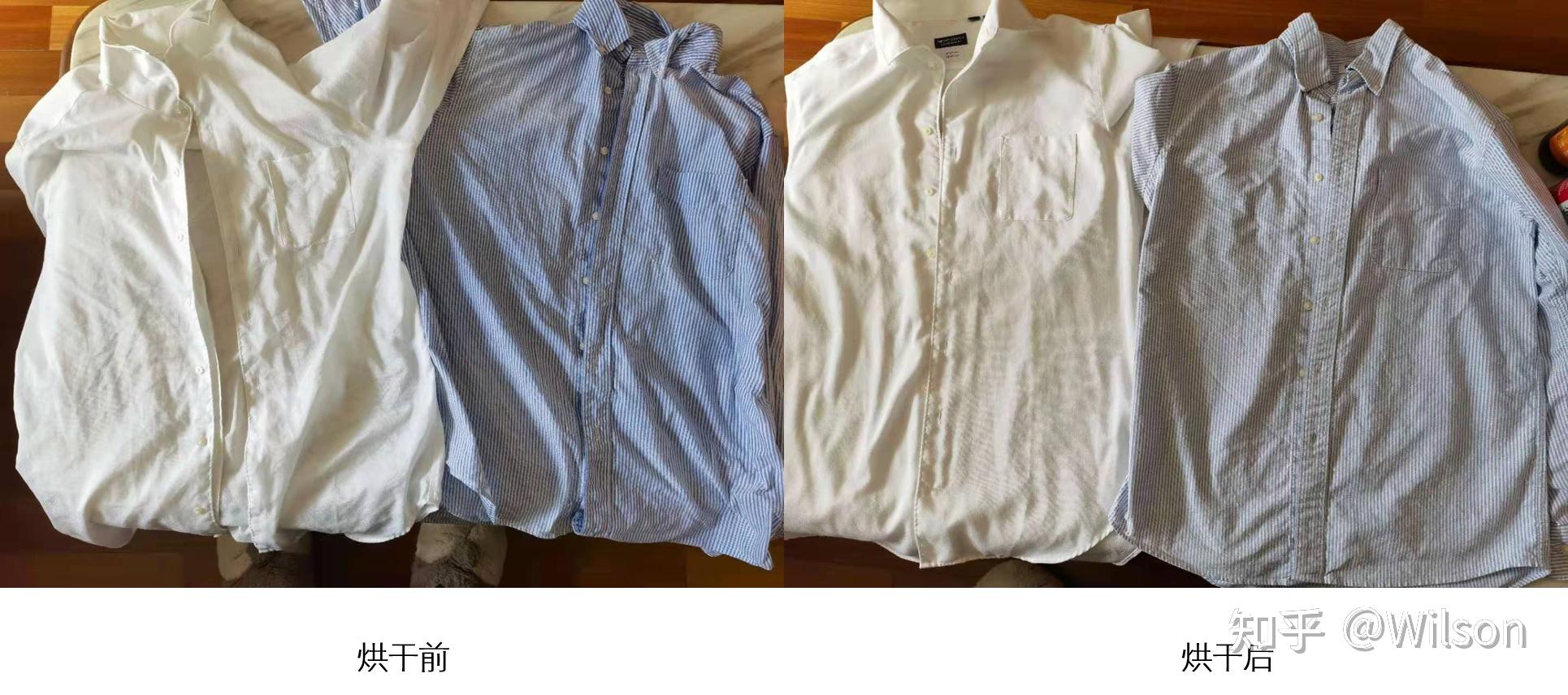

选取了四种不同类型的衬衫,烘干前后如下对比,烘干后基本没有什么褶皱,完全可以直接穿,不用再次熨烫。

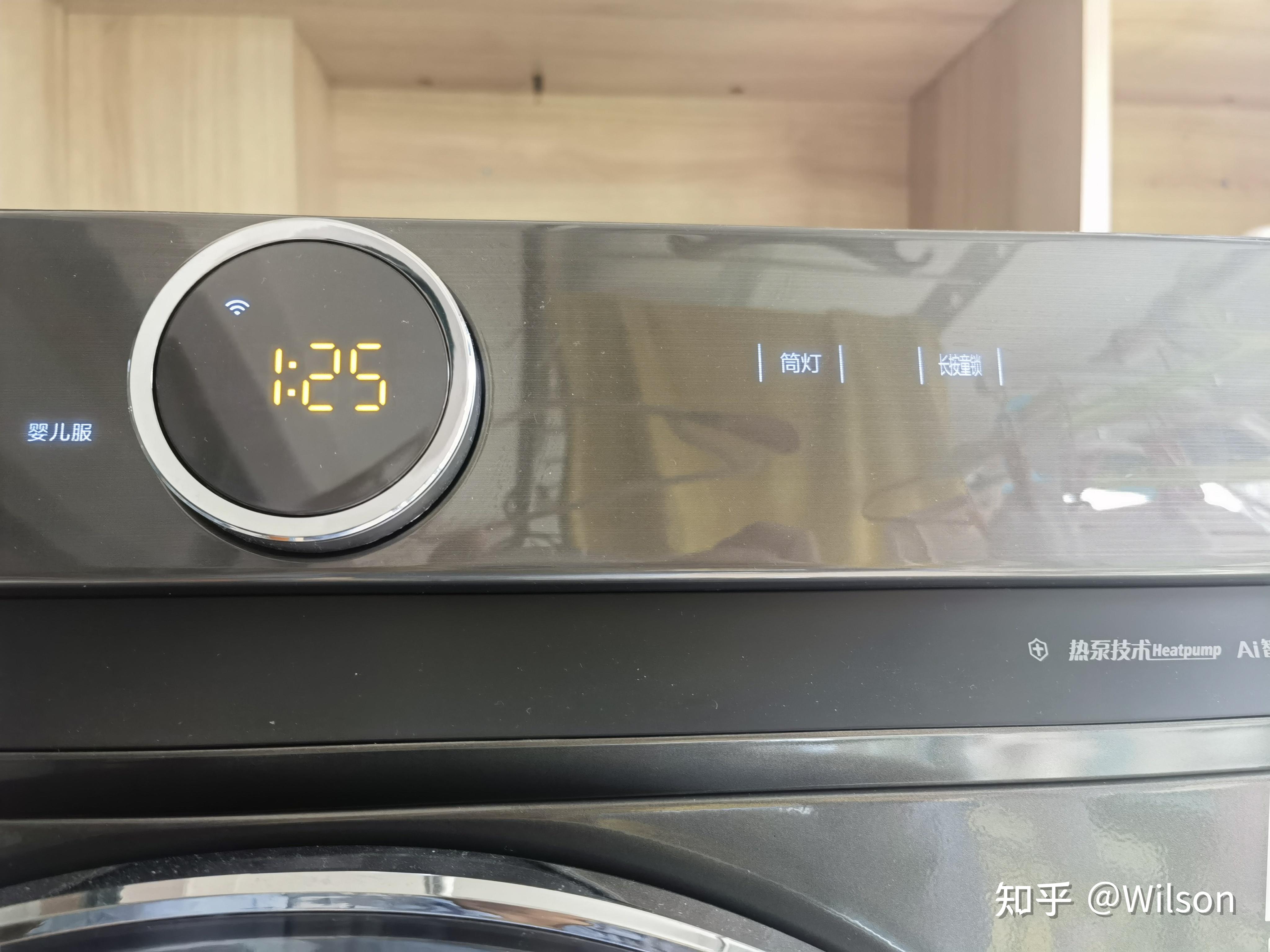

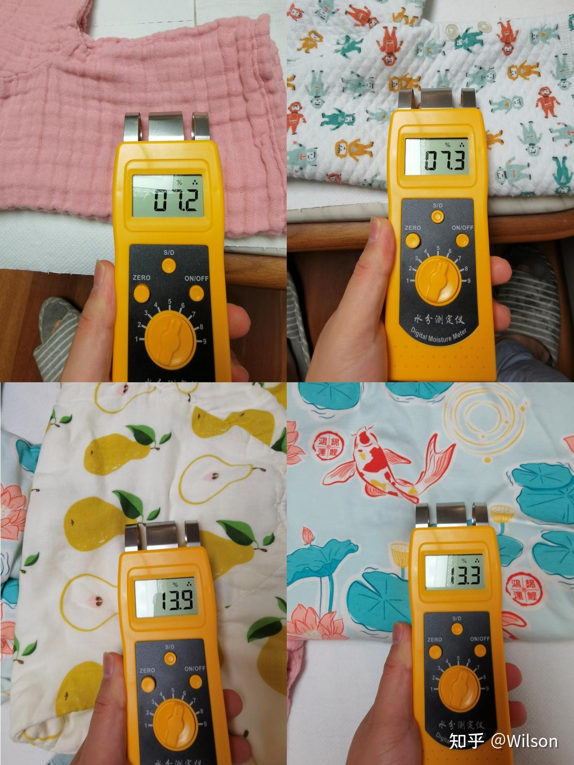

家里有一枚可爱的小宝宝,日常也有婴儿服烘干的需求,H36也有婴儿服烘干的程序,所以进行了烘干测试,将小宝宝的很多小衣物和睡袋脱水后一起烘干,选择“婴儿服”烘干程序,烘干结果如下:
  • 烘干效果很一般,小件婴儿衣物基本都烘干了,但大件的睡袋没有烘干,都超过了7%,有的局部达到了20%,手摸上去也感觉是湿的;
  • 分析原因,可能主要是这两个:1)小件和大件睡袋一起烘干,容易让湿度传感器误判已经烘干;2)实测了一下婴儿服烘干程序整个过程的功率,烘干功率偏低,刚开始只有400多W,后面逐渐上升到500W,即使最高时也就800W左右。而其他的烘干程序基本在900W以上。这个应该是和婴儿服程序设定有关,婴儿的衣物偏娇贵,所以系统设置烘干功率也小,温度也较低,起到对衣服的保护作用,但带来的问题是烘干不理想。
所以大家如果想烘干婴儿衣物,有下面两个建议:
  • 如果用婴儿服烘干程序,那建议只烘干小件,不建议连带睡袋一起烘干;
  • 其实婴儿服没大必要用特定的婴儿服程序,用普通的烘干程序即可,烘干效果会好很多。

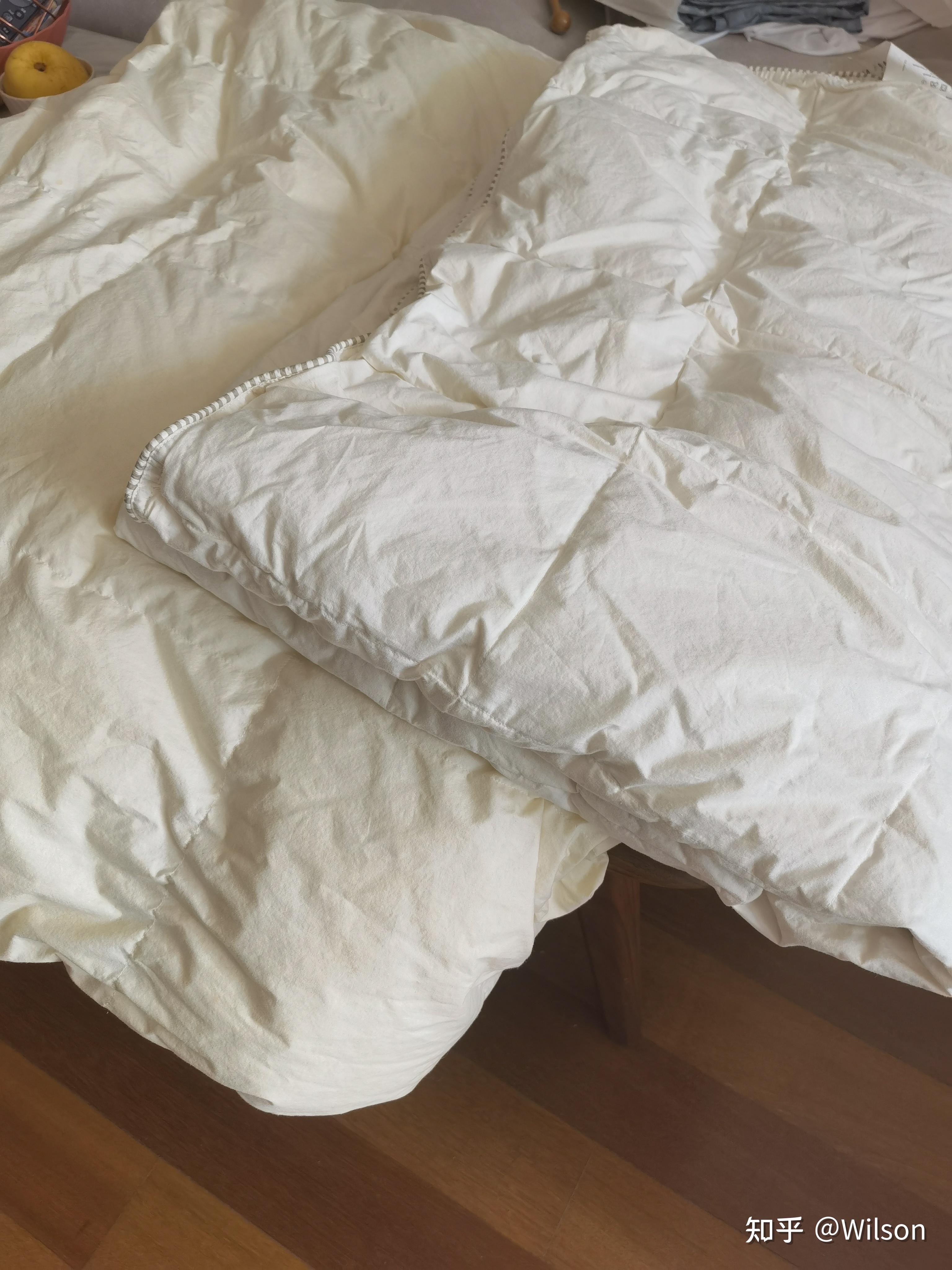

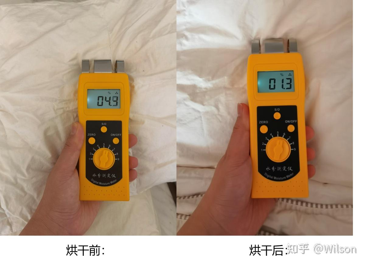

特意从衣柜翻出长期未用的被子,刚拿出来时,霉味特别重,不过因为有密封袋装着,所以含潮率也只有4.9%,采用晒被子烘干程序后,含潮率到了1.3%,基本没有任何水分了,并且味道也祛除了不少,跟太阳晒直观上感觉区别不大。
下面是烘干后样子,或是比较蓬松的。

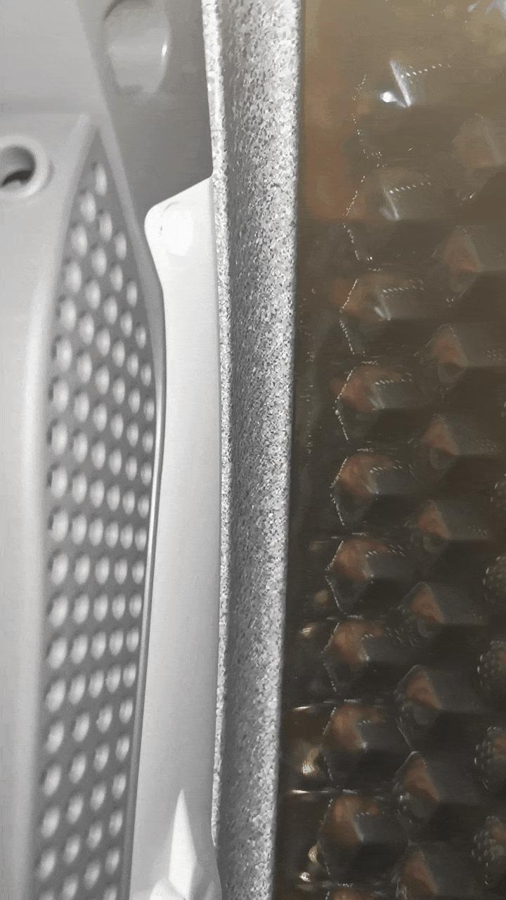

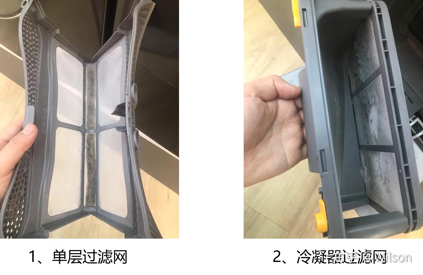

H36的绒毛过滤方案如下,在出风口处有单层绒毛过滤网,在冷凝器前部也有一层绒毛过滤网。绒毛过滤方案一般。

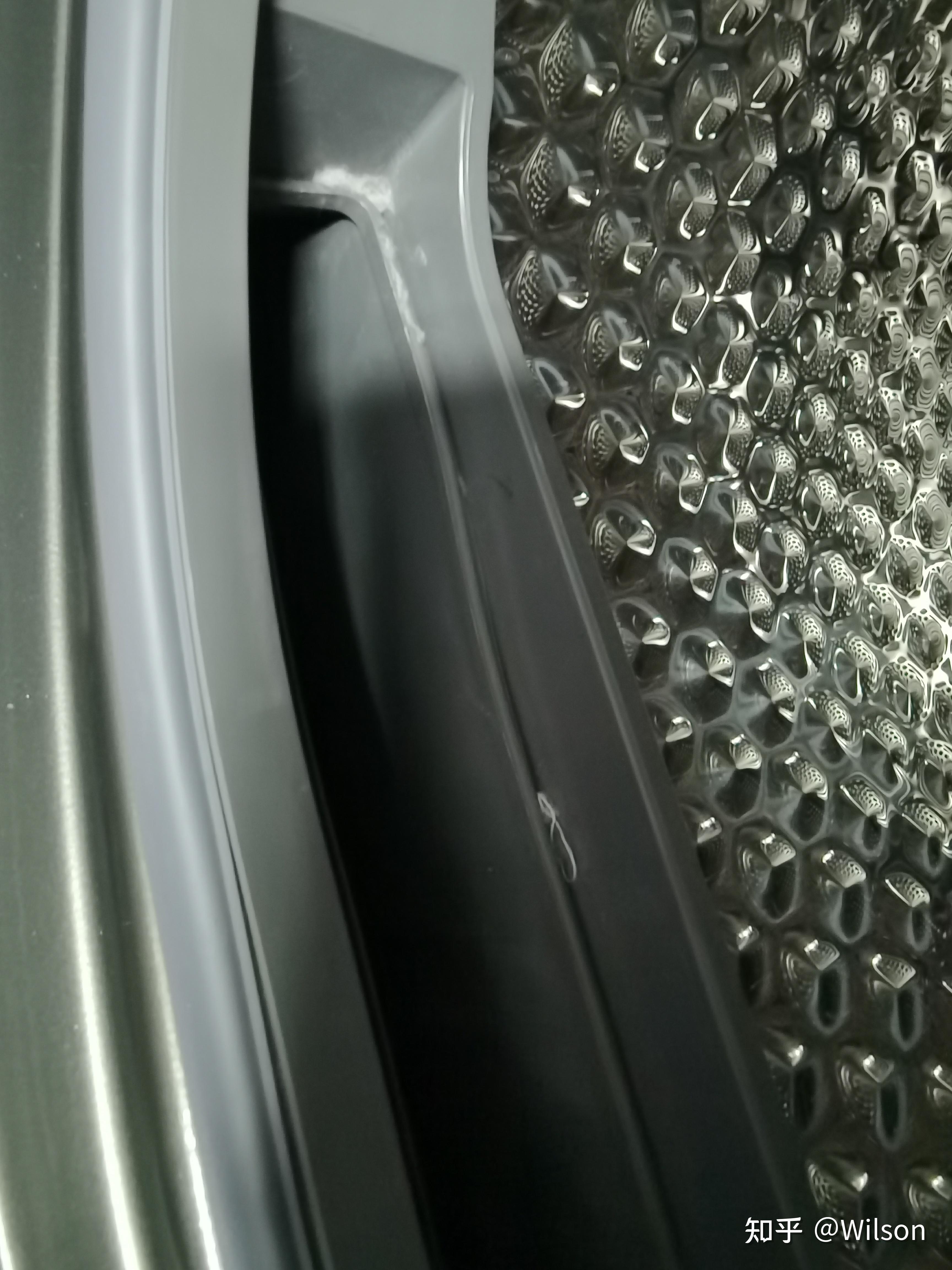

不过第一层的确有轻微的跑毛问题,如下图所示,不过影响倒不大:
至于为啥会跑毛,大家可以看看下面动图,在第一层绒毛过滤网和两侧之间并不是严丝合缝,缝隙中出现了跑毛问题:

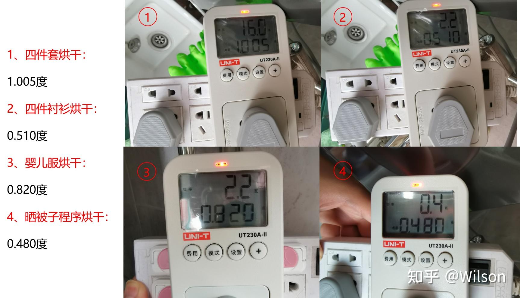

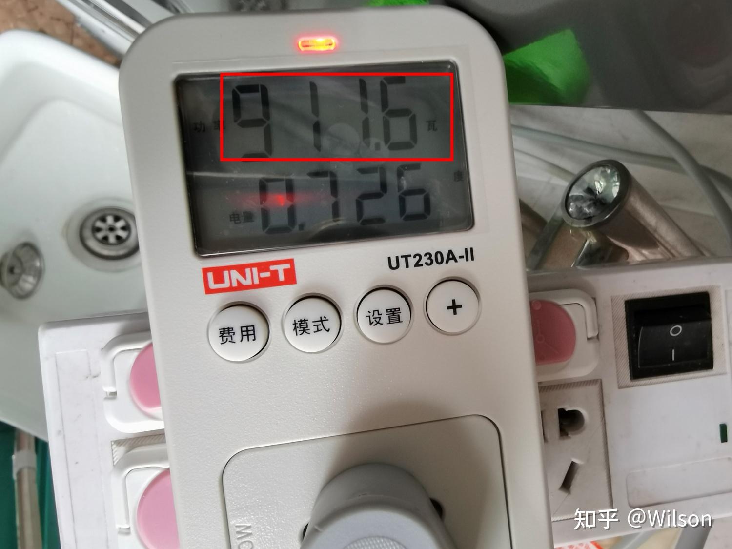

大家其实或是比较关心到底烘干耗费多少电量,所以对耗电量我也进行了准确测试,总结为如下:耗电量最大的为四件套烘干,烘干时间也是最长,耗电量在1.005度,其他的三个程序都在1度以内,整体来看其实或是比较省电的,至少比冷凝式烘干省电很多。
在测量电量时,我也顺便对烘干额定功率进行了测量,H36官方给的额定功率为1850W,如下图,而JD产品页写的额定功率在1050W,这里的1850W指的是蒸汽烘时的功率,如果单纯烘干的功率应该1050W,这个跟实测也是一致的。
通过实测,不同烘干程序的功率略有差异,但最大也就在1000W多一些,像四件套烘干,烘干功率一般维持在900多W,而婴儿服则更低,基本在700W左右徘徊。

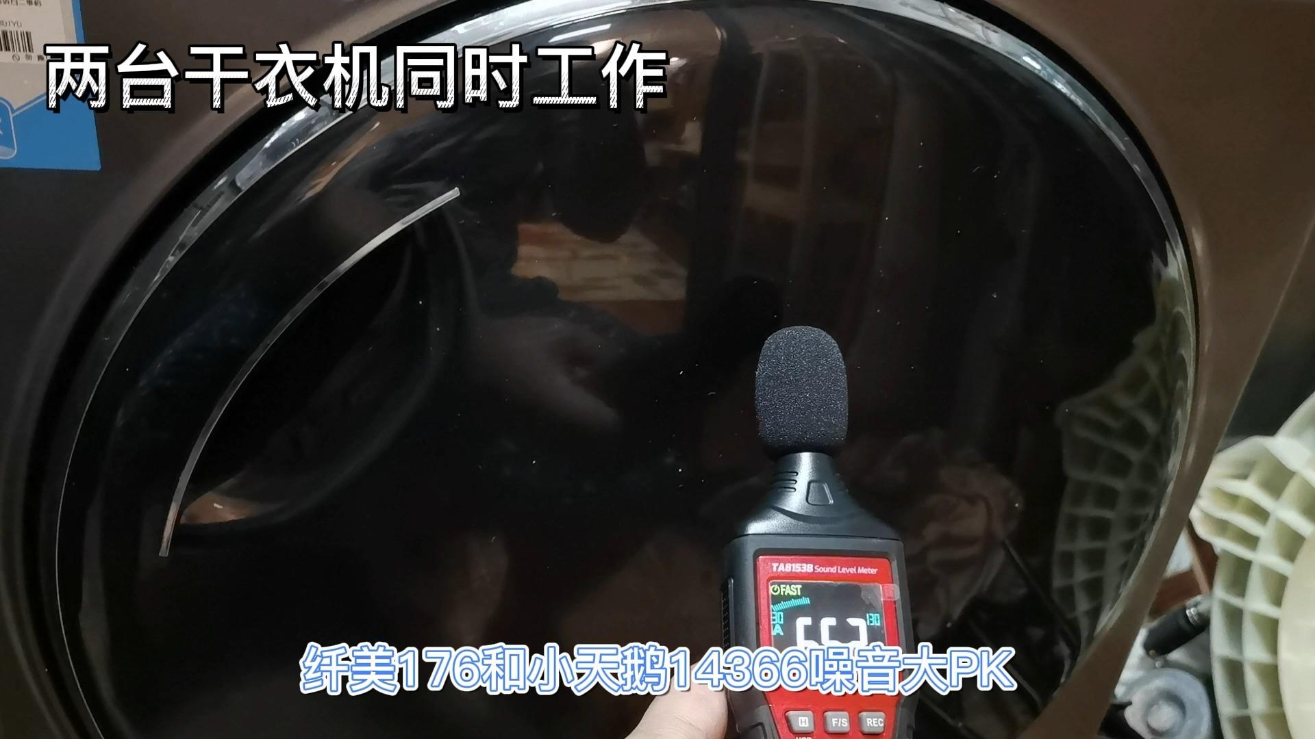

整体来看,干衣机的噪音都不小,所以大家要有心理准备,对H36我进行了噪音实测,基本稳定在62dB左右,算是中等偏上的水平。大家有兴趣的可以听听下面视频的声音。
另外,很多小伙伴问小天鹅14366和纤美176的噪音对比,我就直接让这两款干衣机同时工作,我们一起来看下到底谁的噪音更有优势:
纤美176和小天鹅14366噪音PK

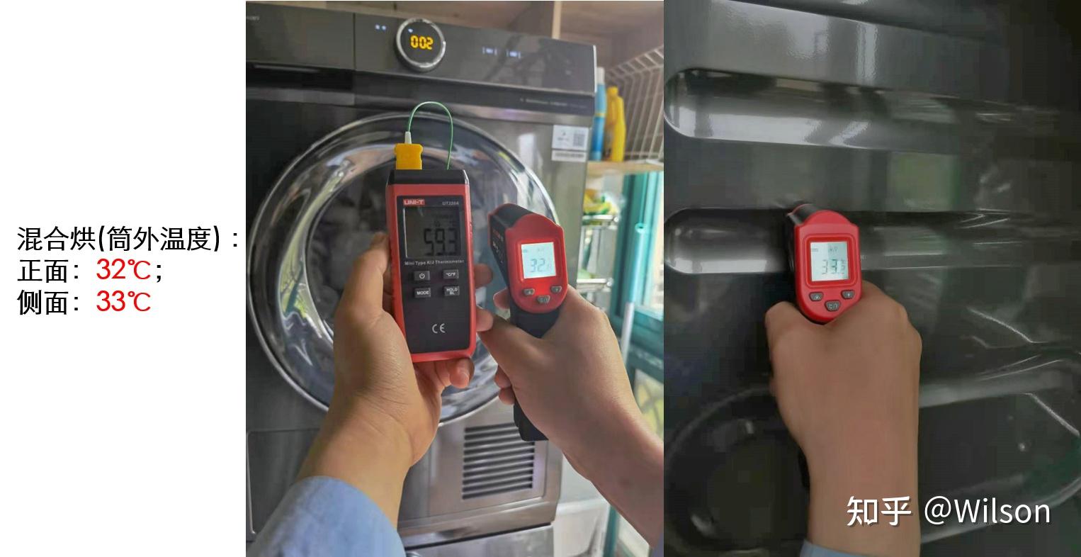

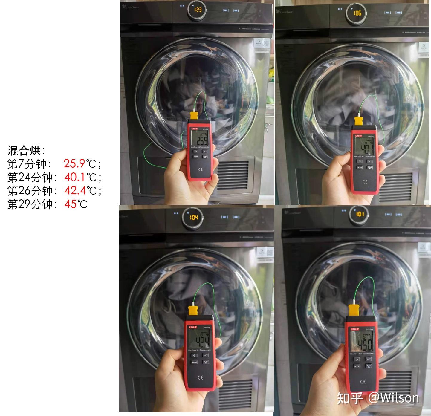

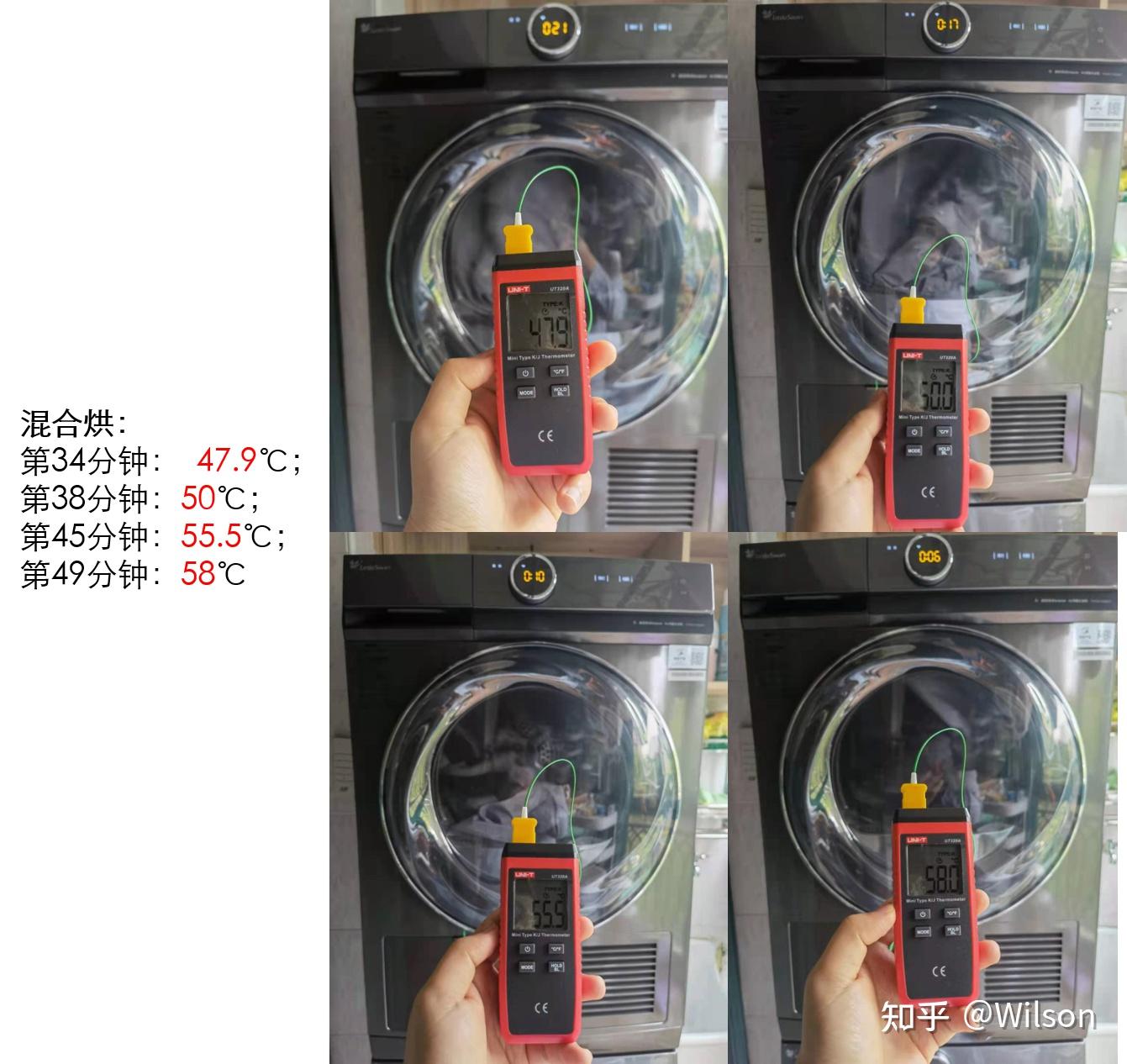

7.烘干温度测评
我们都知道,热泵干衣机相比于冷凝式干衣机,一大优点就是烘干温度低,对衣物比较友好,比如H36广告写的“42℃低温烘”,那到底H36烘干是不是42℃,是最高42℃吗?按理说如果只有42℃,烘干的时间会比较长,但H36的烘干时间倒表现还可以。带着这几个问题我们做了烘干温度测试。
通过热电偶测温仪,我们测试了下混合烘时,烘干的整个过程筒内温度变化,如下:
上面的实测数据已经很能说明问题了,我们进一步来解释下:
  • H36烘干的最大温度在60℃上下,而不是最高烘干温度为42℃,那为啥H36宣传42℃呢,我们再来看下广告语,大家仔细看看,就会发现猫腻,这里的温度前面有个“平均”,即整个烘干过程平均温度为42℃,而非最高温度,这就是广告营销的手法。
  • 热泵干衣机的筒内温度的确上升很慢,从刚开始筒内温度21℃升温到45℃,用了半个小时,如果升温快很多,那烘干时间也会明显降低。
  • 最高筒内温度可以达到60℃,那筒两侧温度是如何样,会不会烫手,我们也进一步测试:筒外正面为32℃,侧面为33℃,摸起来比较温和,距离烫手温度还远着呢。
