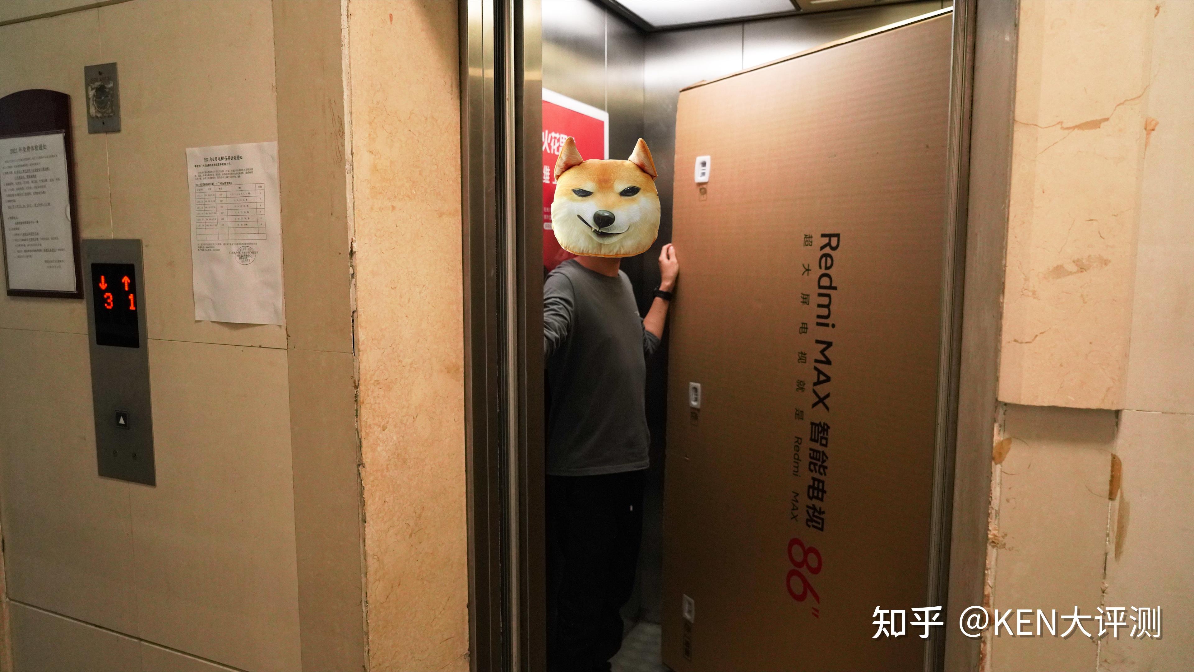

尺寸大会有一台问题就是可能进不了电梯,官方号称能放置进99.9%的电梯。我们找了离工作室最近的普通小区也试了一下,这样并不算大的电梯里,确实能放的进去!这就不需要像Redmi98那样需要用到吊车了。
