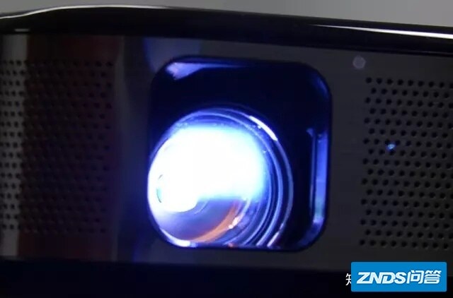

家用投影机镜头由于是直接暴露在空气中的,因此空气中的灰尘是不可避免地要掉落在镜头表面的,如果不及时清除镜头上的灰尘,家用投影画面的清晰程度将受到一些影响。
镜头一般都有层镀膜,在清洁过程中不小心就会把镀膜擦伤,镜片擦花,对镜头造成不可挽回的损失,所以在镜头清洁过程需要小心谨慎,镜片一般不脆弱,脆弱的是镀膜。
因此建议不到万不得已不要擦拭镜头。如果一定要进行清洁,掌握一些方法对于保护好自个的家用投影机是非常必要的,下面几种保养注意事项,分享给大家。

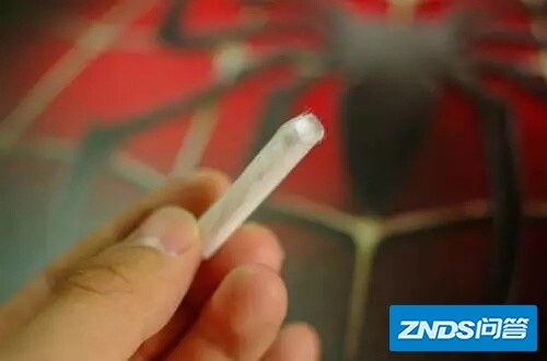

三、不要用嘴直接吹镜头
直接吹镜头的结果只会让唾液腐蚀掉镜头的镀膜

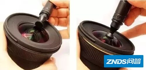

五、一定要擦,请用专业的镜头笔
镜头笔的工作原理是利用碳粉的研磨效果进行清洁,由于碳粉的硬度远远低于镜头镀膜,所以不会对镜头造成伤害。不是大家看到过的类似毛笔的东西,类似记号笔
