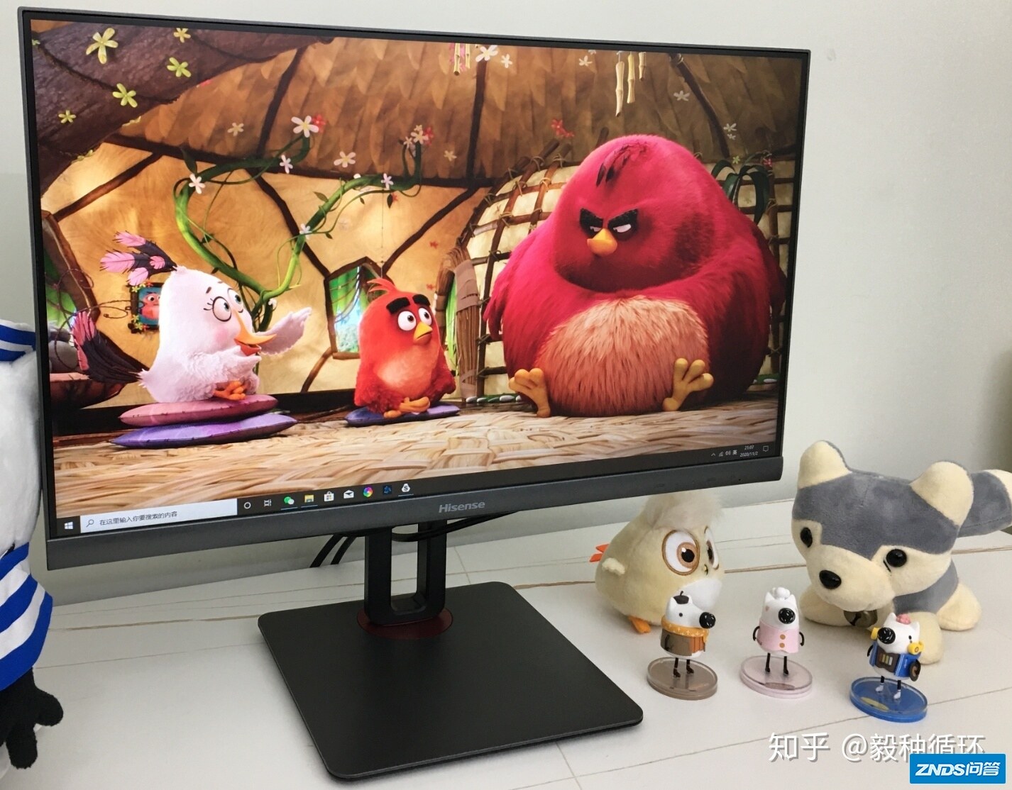

24G5F的支架比较特殊,支架和屏幕背面默认是连在一起的,如果想要拆开,就需要用户自个卸下支架上的四颗螺丝。这个设计我不知道如何评价,是好是坏你们自个判断。
显示器左右旋转是依靠转动底座来实现的,如下图。
支架本身支持升降旋转,可以将屏幕完全竖起。
海信24G5F的支架虽然不够好看,但是稳定性非常好。比小米144显示器更稳。当我们敲击桌面的时候,24G5F几乎纹丝不动,而小米144显示器会有非常轻微的晃动。不过从颜值上看,小米144的支架更好。

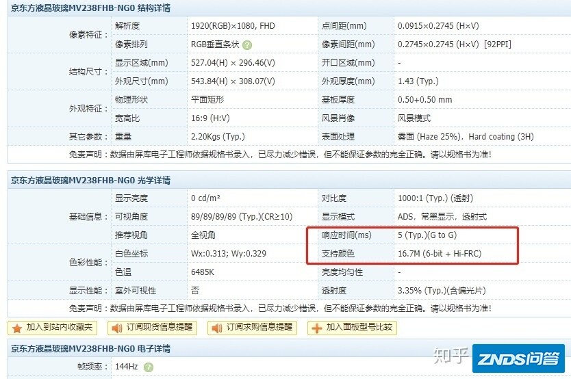

我不知道如何进入海信G5F显示器的后台工厂模式,但是基本可以确认它用的是京东方(BOE) 24寸144的面板,具体型号为MV238FHB-NG0。和目前市售的绝大部分1080P 144hz显示器不一样,目前大多数1080P 144hz显示器用的都是熊猫或者友达的面板。
该面板无原厂背光,参数如下:
色域什么的都没标,色域好坏靠背光来决定。唯二值得注意的参数就是色深6bit+FRC,响应时间5ms GTG。色深决定了它的色彩丰富度不如友达1.6面板的显示器,比如小米144。响应时间和标的友达1.6一样,但是实际上并不同,具体请看本文2.2节。

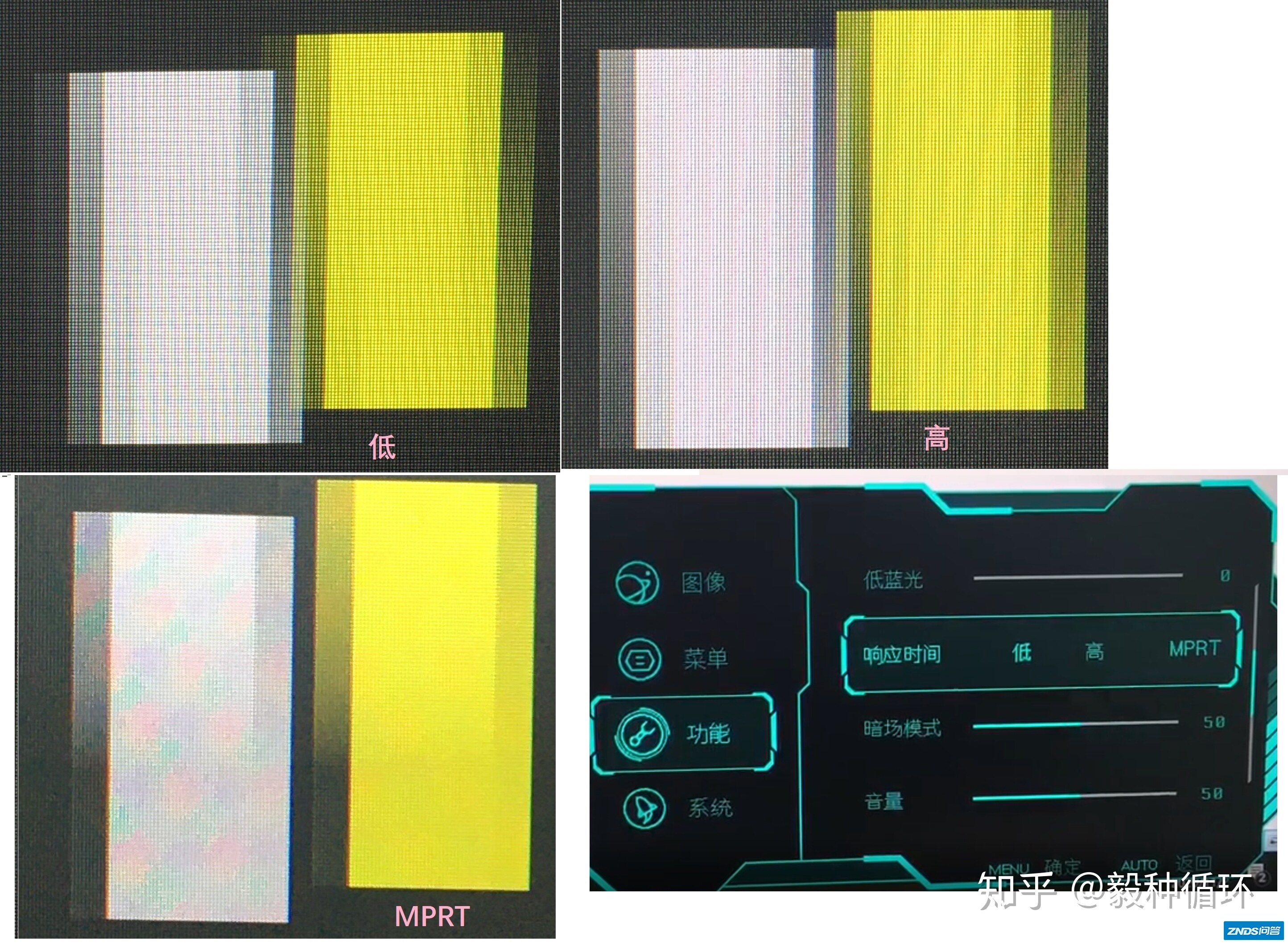

24G5F只有个3个响应速度档位,低,高,MPRT。默认为低。
老方法,上UFO test chase squares图。
令我感到惊奇的是,在默认的「低」档位中,24G5F的拖影已经非常少了,只有两层不到。在「高」档中,拖影只剩下一层,而且没有明显的图像错误。在「MPRT」档中,拖影了连一层都不到,但是MPRT毕竟是插了黑帧,对画面会有影响,看着很不舒服。
所以,我建议平时使用「高」档。
毫无疑问,海信24G5F的拖影比小米144显示器更少,我选择了G5F的默认「低」档和小米144默认的「普通」档进行对比,又以G5F的「高」和小米144的「高速」(第三档)来比较。结果如下图:
G5F默认「低」档拖影2层不到,完胜小米144「普通」档,后者拖影明星啊是接近3层。
G5F「高」档拖影和小米144「高速档」差不多,都是恰好只有一层。但是小米的发生了像素错乱,黄色和白色滑块中明显可以看到一些奇怪的点。所以依然是G5F完胜。
我认为可以做出以下结论:G5F响应时间比小米144好。这可能是因为这块BOE的面板是2019年底的,而小米用的友达1.6面板是2019上半年的产品。新事物战胜旧事物是很正常的,况且这种战胜也仅仅是在响应速度这块。
BOE的这块面板色彩方面不如友达,但是最重要的响应时间却比友达的好,这算是曲线救国了吗?或许我可以用一句流行语形容BOE:“年轻人不讲武德,搞偷袭”。

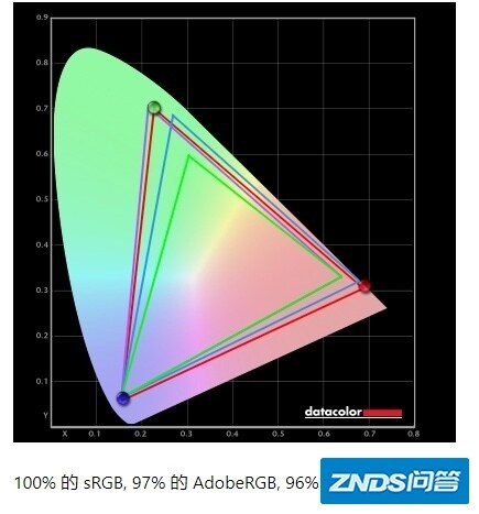

海信24G5F在色彩上,依靠量子点技术实现了非常好的色域覆盖率。
一台最低价999元的游戏显示器,竟然有97% Adobe RGB + 96% DCI P3色域覆盖率,你怕不怕?
97% Adobe RGB虽然在游戏中没有什么用,但是或许可以用来客串一下摄影显示器,摄影领域对Adobe RGB要求很高。不过,24G5F也仅仅只能“偶尔稍微客串”,毕竟真正摄影显示器动辄上万,不是这种千元的游戏显示器可以相比的。
96% DCI P3色域使得24G5F能够成为一款优秀的广色域游戏显示器,目前越来越多的大型单机游戏开始支持颜色更加绚丽丰富的P3色域,拥有一台P3色域的游戏显示器,就能让用户获得更好的游戏体验。此外,P3色域也非常满足用户的日常观影需求,毕竟P3本身就是影片行业的标准。
当然,双色域切换功能肯定是没有的,“出厂校色+色域切换”是小米144显示器的独门优势,其他厂家基本都不会有。这意味着,G5F必然存在过饱和问题,这是所有广色域显示器无法避开的。G5F过饱和也不算特别严重,日常用还可以,比我的那台SANC G7要好多了,G7是真的饱和到刺眼。希望海信后续能做出一台带有ICC色彩管理文件的官方驱动来。

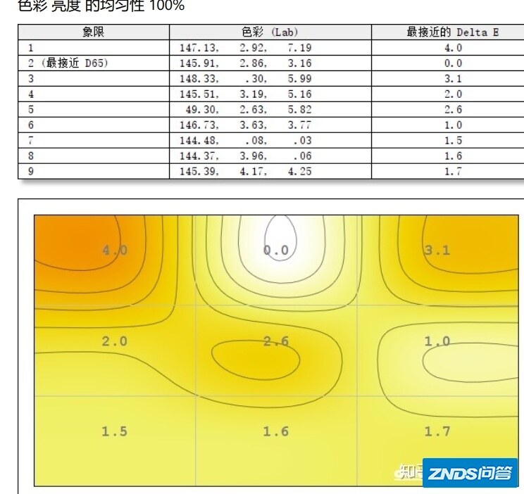

亮度均匀性也还行,最大偏差4,在游戏显示器中算是中等水平。
