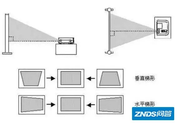

知识点2 梯形校正
在家用投影机的日常使用中,家用投影机的位置尽可能要与家用投影屏幕成直角才能保证家用投影效果, 如果无法保证二者的垂直,画面就会产生梯形。当家用投影画面出现梯形形状时,就需要我们用到家用投影机的梯形校正功能。
梯形校正通常有二种方法:光学梯形校正和数码梯形校正,光学梯形校正是指通过调整镜头的物理位置来达到调整梯形的目的,另一种数码梯形校正是通过软件的方法来实现梯形校正。
目前几乎所有的家用投影机厂商都采用了数码梯形校正技术,而且采用数码梯形校正的绝大多数家用投影机都支持垂直梯形校正功能,即家用投影机在垂直方向可调节自身的高度,由此产生的梯形,通过家用投影机进行垂直方向的梯形校正,即可使画面成矩形,从而省事了家用投影机的使用。
但在实际应用中,除了需要垂直梯形校正之外,还常常碰到因家用投影机水平位置的偏置而产生的梯形。许多家用投影机厂商已经研发出“水平梯形校正功能”。水平梯形校正与垂直梯形校正都属于数码梯形校正,都是通过软件插值算法显示前的图像进行形状调整和补偿。水平梯形校正解决了由于家用投影机镜与屏幕无法垂直而产生的水平方向的图像梯形失真,从而使家用投影机可以在屏幕的侧面也可以同样实现方正的家用投影图像。
数码梯形校正对图像精度要求不高的时候,可以很好的解决梯形失真问题,实用性非常强,但对于那些对图像精度要求较高的应用则不甚适宜。因为,图像经校正后,画面的一些线条和字符边缘会出现毛刺和不平滑现象,导致清晰度不是特别理想。
