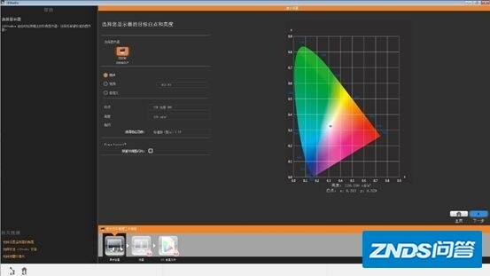

Step2设置校准参数
进入下图第二个界面,是我们校色时设置相关参数的页面。
小编为大家说明下显示器校色页面每个区域的功能内容有什么。

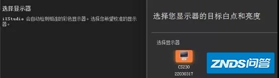

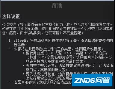

软件会自动检测到您的显示器,如果这里出现多台显示器时,请点击您将要校准的那一台显示器的名称,并用校色仪对此台显示器做校准。
这是鼠标点击到“照片”、“视频”、“自定义”区域时出现的帮助内容。
小编解读,这里提到的多个显示器校准时的“物理限制”,举例:一台普通笔记本电脑的显示器,受其本身硬件条件限制,即使校准了,也不能和外接的专业广色域显示器做到完全匹配,两者色域空间差距很大。校色可以校准显示器的色差,使显示器在其自有的色域内显色准确,却不能使显示器突破本身的硬件限制,成为更大色域显示能力(更贵)的存在。所以根据自个实际需要和预算,选择足够色域和背板稳定的显示器很有必要,并且因为显示背光源在持续的消耗、衰竭,要养成定期校准显示器的好习惯,使您的显示器保持在稳定的色准上(那么好的显示器却可能常常显色不准,不定期校准岂不白瞎了买显示器的money?什么?您觉得自个的显示器太便宜了,偏色就偏色吧。小编说,不要放弃,校校色还有救的)。

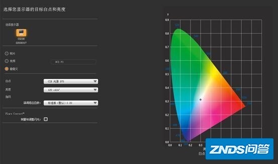

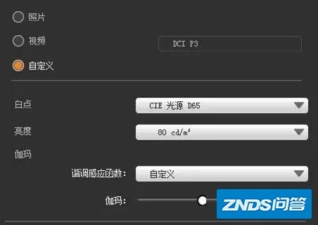

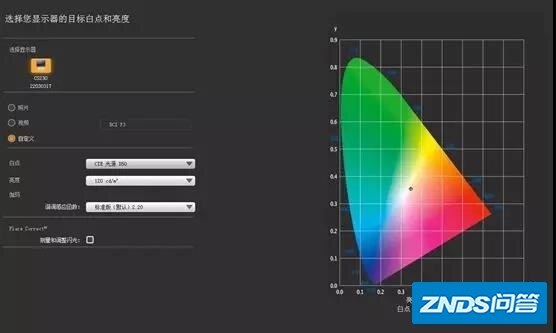

三个不同的校准参数设置:
1、照片,
点选此选项时,默认选择白点D65,亮度120 cd/m2,伽马2.2,这是摄影等领域通用的一些主要设置,如果您只有静态图片的查看需要,默认这个设置来校色,是没有问题的。
2、视频,
点击此选项时,会出现一些可选的色域选项,也就是根据您的视频剪辑工作流程来确定标准后,选择对应参数进行校准。这几个标准都有什么区别,如何选择,在这里不做说明,一般是懂的人不会在这里问,不懂的人也不会在这里问。
3、自定义

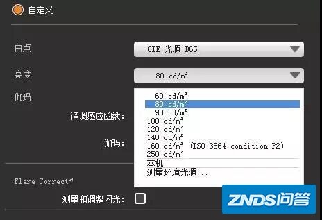

点击自定义按钮时,白点、亮度、伽马皆变为手动可调。

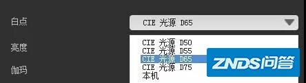

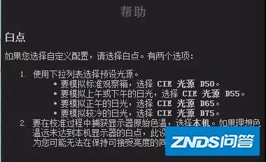

白点
小编解读,在这里选择的是让显示的“白”模拟对应色温数据的选项,在这个地方顾客容易出现的疑问是:为啥选择D65校准之后,感觉显示器偏黄了,是不是不对呀?因为从过往的主观经验来看,感觉“白”好像偏冷偏蓝,会更像白或会更好看一点,消费级显示器的调色特点一般是白点偏冷以及饱和度偏高的,更多为了讨好普通消费者对崭新和艳丽的需要,但在校准到标准D65白点后,会一下感觉变黄了(有时也同时会觉得颜色变淡了),其实是正常的,稍微适应下就可以了。
在匹配多台显示器时,要选择一样的白点数据。
显示器与后期打印输出环节配合时,要与打印方使用的白点数据、看小样时的光源色温,匹配到一起。

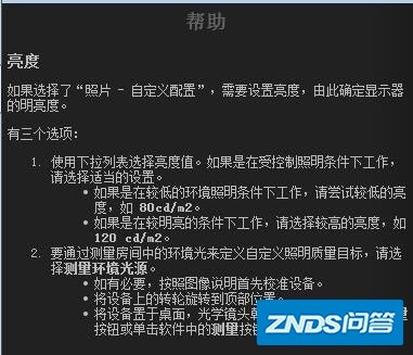

亮度
小编解读,亮度不影响色准,但会影响眼睛对于颜色的反应,环境太亮时,显示器的亮度不要太暗,环境太暗时,显示器不要太亮。另外,需要长期对着显示器工作的人员,显示器建议不要太亮,久了太伤眼,也耗显示器的背光。衍生出来的关于校色时的两个细节小提示,一台是不要把显示器开到最亮去校色,背板会极不稳定,一台是,普通的显示器最好开机半小时以上后,待背光更加稳定后,再开始校色,得到的校准效果应该会更准确一些。
关于帮助内容里提到的“测量环境光源”,小编的建议是,除非您照明环境的色温和亮度都是较为稳定不变的,一般不建议使用此功能,小编自个猜想顾客使用电脑的环境应该是落地窗前办公,从早到晚环境照明持续在变化,使用此功能的话可能会导致校准效果不准确。
亮度可以在校色后,根据自个的现场实际需要,使用显示器自带的物理按钮,手动调整到自个适应的亮度。

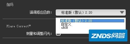

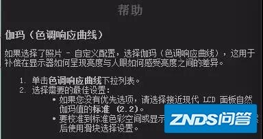

伽马
小编解读,伽马和亮度一样,都不影响色准,但会影响人眼对于灰阶响应的感知,所以一般推荐您使用标准默认的2.2。

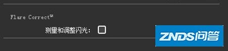

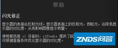

测量和调整闪光
小编解读,此功能主要应对早期一些特殊的镜面屏做校准时,屏幕自身“反光”严重时补偿使用。目前大部分显示器不勾选这个选项,避免造成更多不可控的误差出现。
目标值和色域图
小编解读,右侧的色域图是很专业的,但不要被它吓到,您在自定义时选择不同的数据时,色域图这个地方会有对应的数据、坐标和位置变化,不用强行理解这张图,您也可以为您的显示器校色,这就是这款校色仪的便利之处,省去了我们很多学习深涩专业知识的时间,尽快的自动化的得到我们想要的校准效果,即使不是专家,您也可以拥有校准自个显示器的能力。

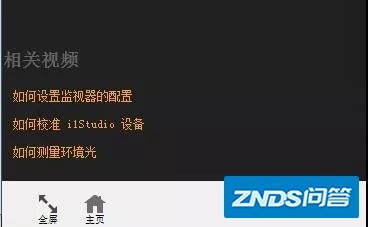

左下角,相关视频
小编解读,这里的矢量视频可以帮助您了解,一些需要您动手操作校色仪时的动作,遇到对应的问题时,点击查看学习即可。

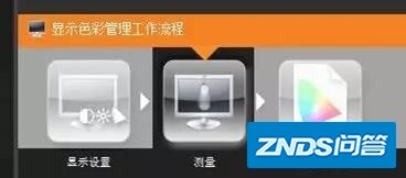

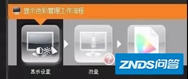

显示色彩管理工作流程
小编解读,这里会显示您校色做到了哪一步,不用太关注。

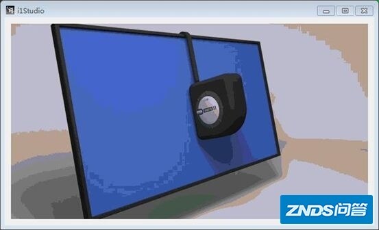

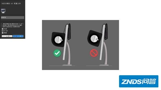

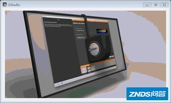

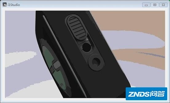

小编解读,需要注意的是把外包的布套装对方向,不然校色仪会装不进去。校色时要打开布套底部的“快门”,保持进光孔开启。把校色仪放在显示器上面时,把配重条放在显示器后面,通过魔术贴调整配重条的长度,以达到更平衡更稳定的放置效果。校色仪最好是放在显示器的中间区域,显示器可以稍微向上仰起屏幕,让校色仪与显示器尽量做到完整贴合,从侧面看看没有漏光就行。

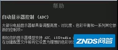

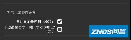

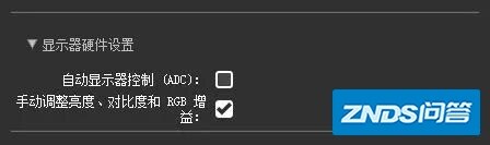

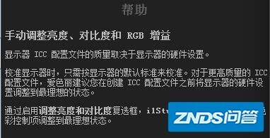

中间区域,显示器硬件设置,是选择“自动”或是“手动”?
小编解读,如果您的显示器支持ADC,如果您想更快速的校色,选自动。如果您的显示器不支持ADC,(支持ADC也)可以选择“手动”,在稍后的校色页面,软件会引导您将显示器调整到校色前的理想预备状态。如何知道自个的显示支不支持ADC?大部分电脑显示器是支持的,您可以咨询下显示器的供应商获取该技术参数,也可以在这里选择“自动”做一下校色,如果发现后面校色没法继续,那就是不支持ADC了(是不是很简单)。
“自动挡”和帮助内容
“手动挡”和帮助内容

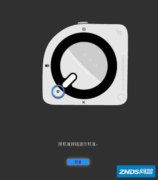

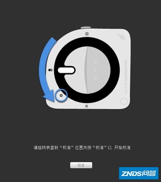

自校准

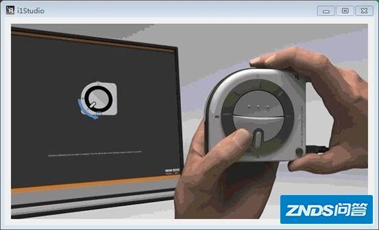

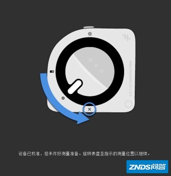

小编解读,默认您已经查看过“相关视频”里的演示,这里只提醒下,在旋转校色仪的探头时,无论是放在布套里或是单独的仪器,手指用力的地方要在校色仪的黑色圈条上面,不要在旋转时按到里面的白色按钮(有三小凸点的位置),尤其是在自校准完成后将探头旋转向下方时,这一步如果误碰触中间的按钮,会使校色仪再次回到自校准状态,无法继续下一步操作。
旋转探头到下斜方向,校色仪的自校准操作,可以点击软件里的“校准”按钮,也可以手指按压校色仪中间的白色按钮。

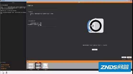

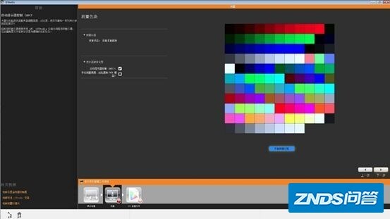

将校色仪探头旋转指向下方后,软件界面会出现如下色块界面。
再次确认下,校色仪是否正确装在布套里,布套底座的“快门”是否开启,校色仪是否稳定贴合的放置在显示器上并且没有漏光,校色仪的探头是否正对着显示器屏幕。
接下来不要点“下一步”,而是点击色块下面的“开始测量过程”,进入测量页面。

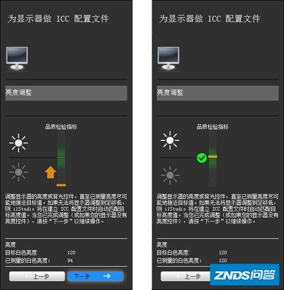

在测量页面,重点看左边区域,按照提示点击“下一步”,以及在显示器上使用物理按钮将对应参数调整到软件提供的理想状态,如果不能做到完全吻合,出现“打对勾”的状态也是可以点击“下一步”的。

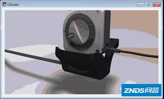

测量和校准页面
图示为演示视频中测量、校准的状态,在这个时候,请不要点击取消,也不要晃动显示器和校色仪。

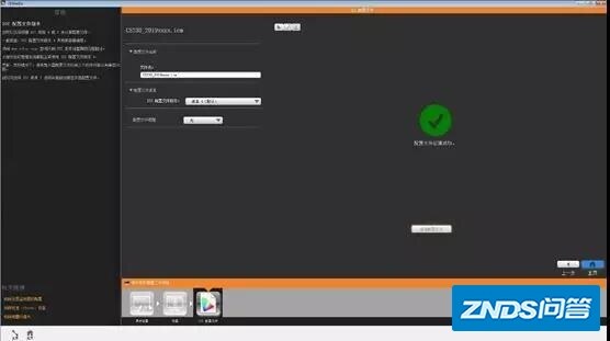

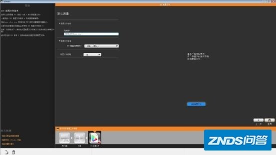

Step4   保存配置文件
静待几分钟后,校色流程的主要部分完成,软件自动切换到最后一页,保存配置文件。
在左侧上部“文件名”这里输入您设定的文件名,小编建议您命名包含“日期“、”显示器型号“、”校色仪型号”,省事您以后分辨和定期校准。注意不要把文件名的后缀“.icm”删除。
命名确定后,点击右侧下部的“保持配置文件”,完成保存。

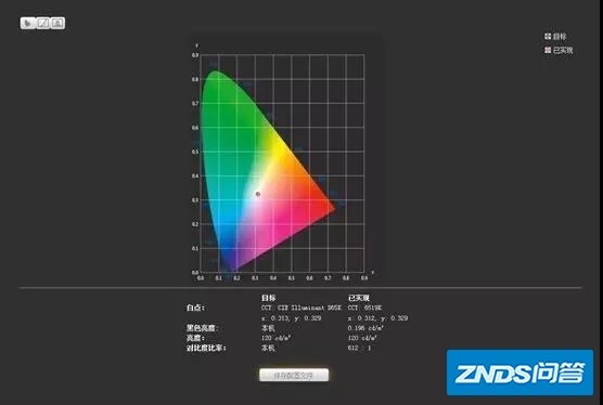

完成保存后,在上部中间区域会出现三个小界面,帮助我们确认校准的效果。
小编解读,第一台小界面,我们会看到已实现的校准数据和我们设置的目标参数,如果您在这里发现实现的数据和目标差别很大,那可能是校色过程中发生了错误,需要您检查自个的校色操作在哪一步出现了问题。如果数据很接近甚至完全吻合,那表示这次校色没有出现操作上的问题,您可以放心的使用您目前这台校准后的显示器了。

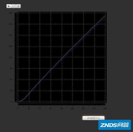

第二个小界面,我们可以看到校准完成后此条配置文件的曲线数据,越好的显示器,三条线波动越少,越趋向于斜向重合。

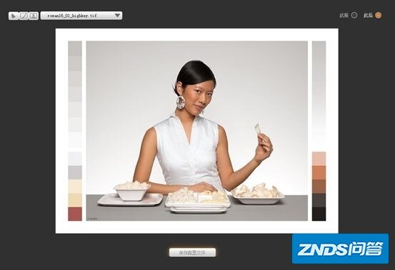

第三个小界面,我们可以对比一些软件自带的图片,来查看校准前后的显色效果,如个别颜色、高调黑白等的表现。
