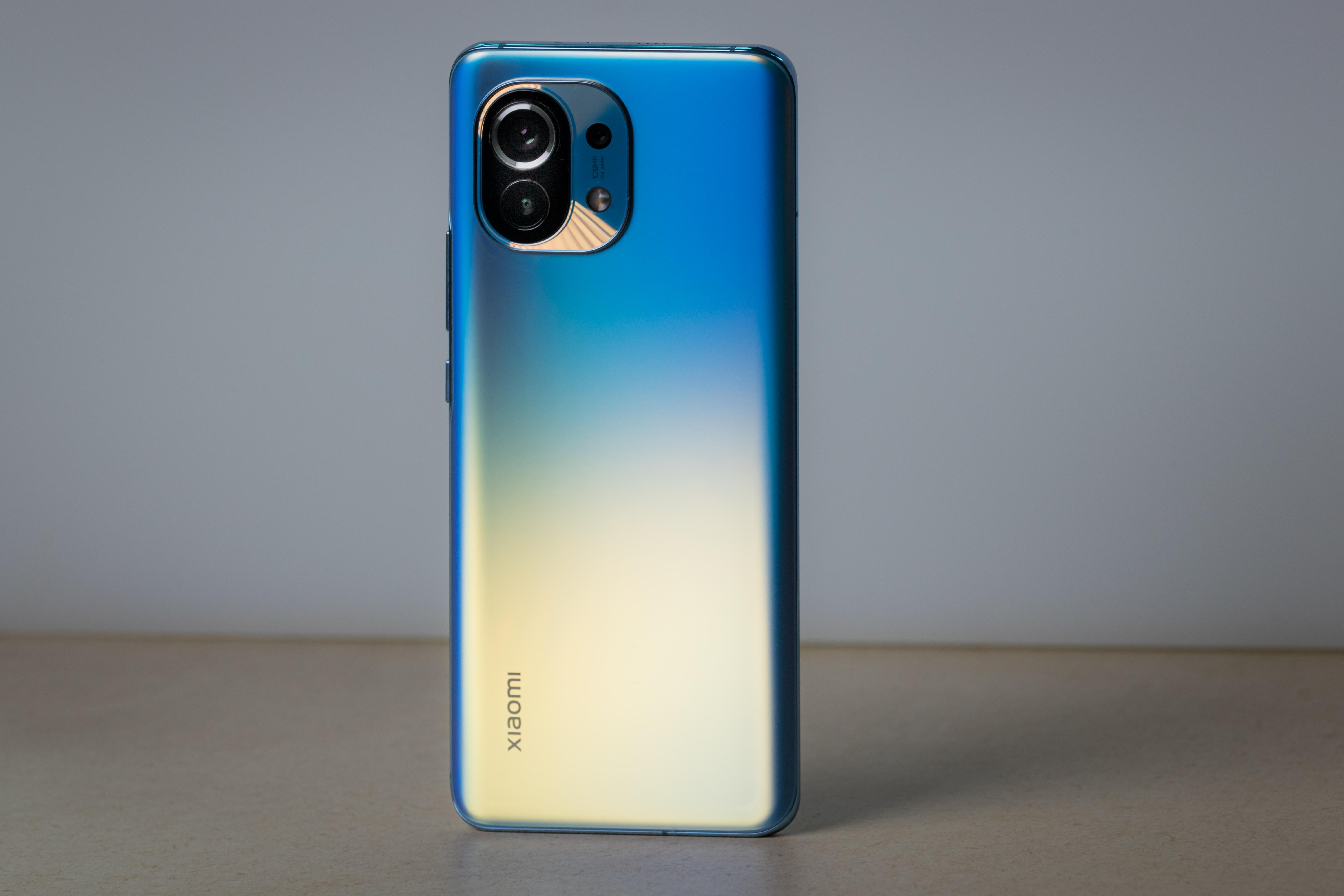

我手上这台是蓝色 AG 玻璃的版本。
去年小米 10 系列里,小米 10 使用的是普通玻璃,而 Pro 版应用了 Anti-Glare 防炫光玻璃的工艺,今年这个工艺被下放到小米 11 上。AG 玻璃的手感非常细腻,摸上去光滑,滑动阻力很小的同时又不会像光面玻璃那样容易溜,配合较高的雾度还有不粘指纹的效果。
和去年小米 10 Pro 的工艺不同的是,这次色彩渐变不再是不同影调的蓝色,而是随着光照变化能从从浅蓝、湖蓝、青色过渡到金色光泽的渐变,有一点类似于曙暮光时刻天空的颜色,如果没有反射光的话,则是均匀、轻盈的浅蓝色。

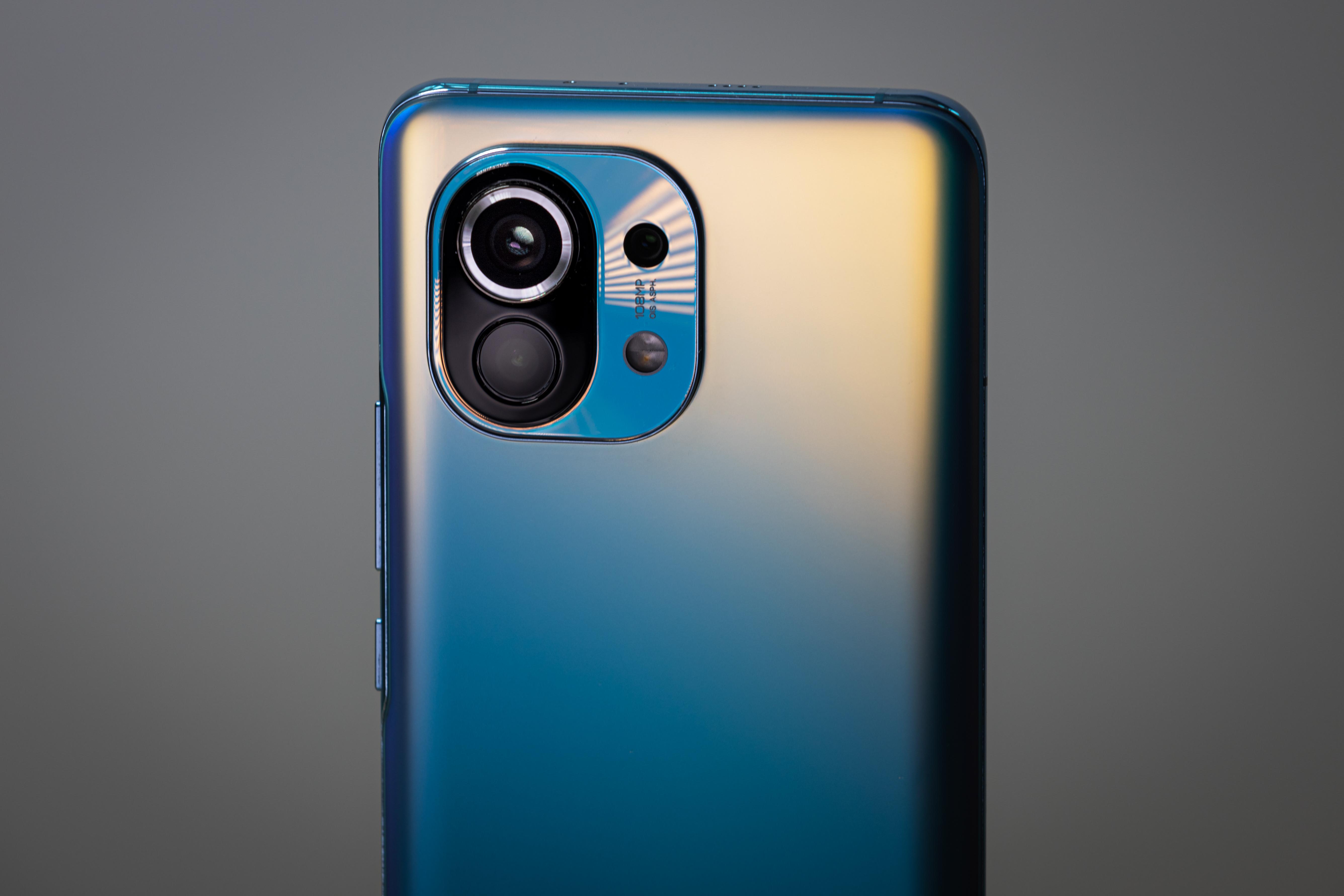

设计上,这次小米 11 继续继承了小米 9 时代至今的「天使眼」设计语言,在主摄周围有一圈银色的高光装饰圈。
摄像头模组从之前的竖排的感叹号变成了矩阵排布。矩阵排布让摄像头的位置集中在机身一角,不容易误触,降低了摄像头表面脏污导致成像效果不佳的可能。不过可能是为了延续设计语言,这次相机矩阵里依旧保持了一台胖短的黑色椭圆结构,至于它看起来像是熊猫眼、牛牛干杯,或是别的什么东西,就见仁见智了。
另一台比较大的变化就是小米 LOGO 的变化,原本 MI 的 LOGO 被 xiaomi 取代,也由原来的居中改为目前的侧置竖排,原本特地标注的 5G 的标识也随着 5G 技术的铺开而取消了,背面简洁了不少。

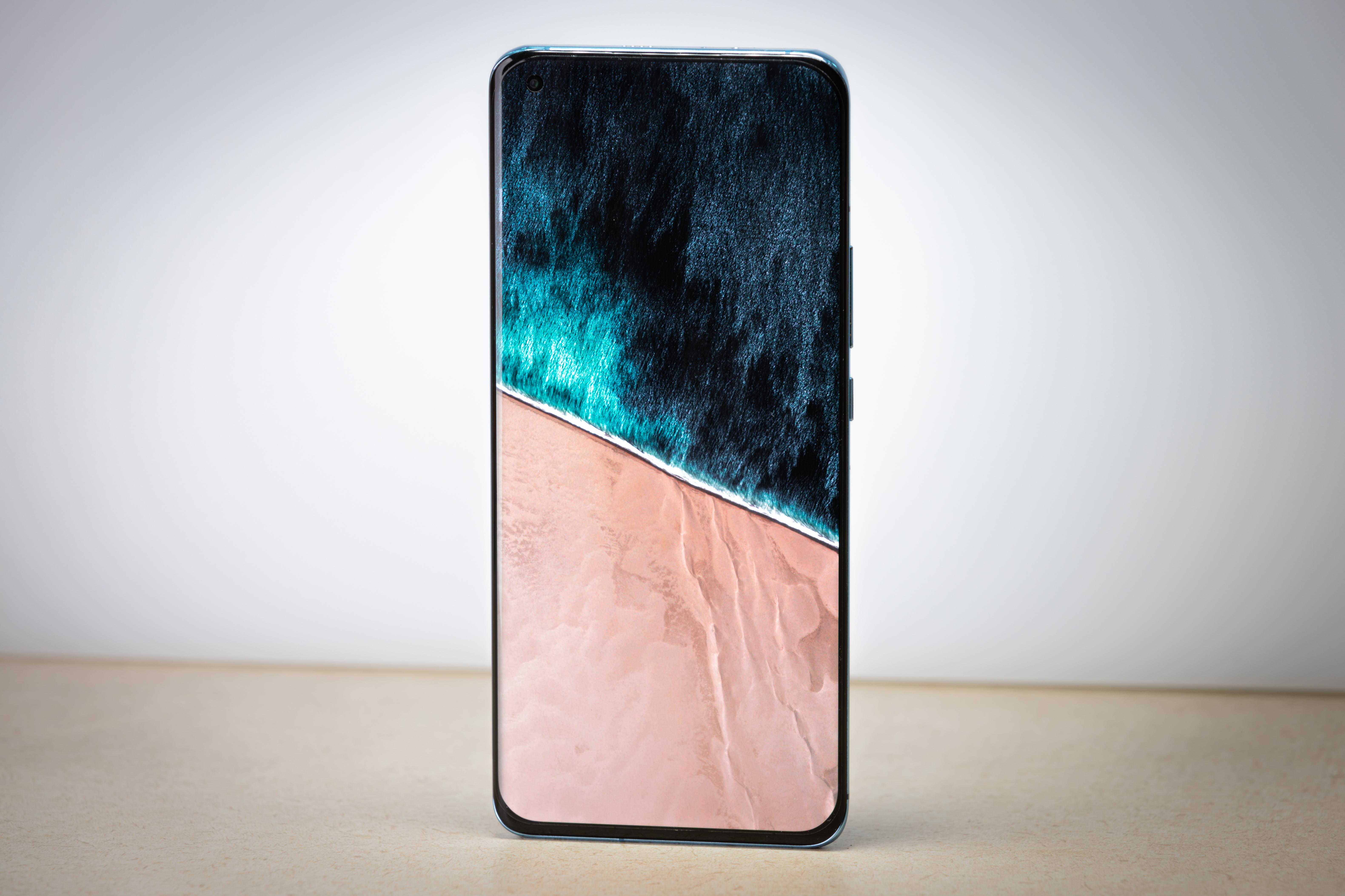

机身正面是一块 6.81" 的屏幕,对这块发布会上着墨颇多的屏幕我们会在等一下详细展开讲。
这块屏幕使用了四曲面的设计,边框宽度控制得非常不错,挖孔孔径较上一代产品也缩小了不少。
