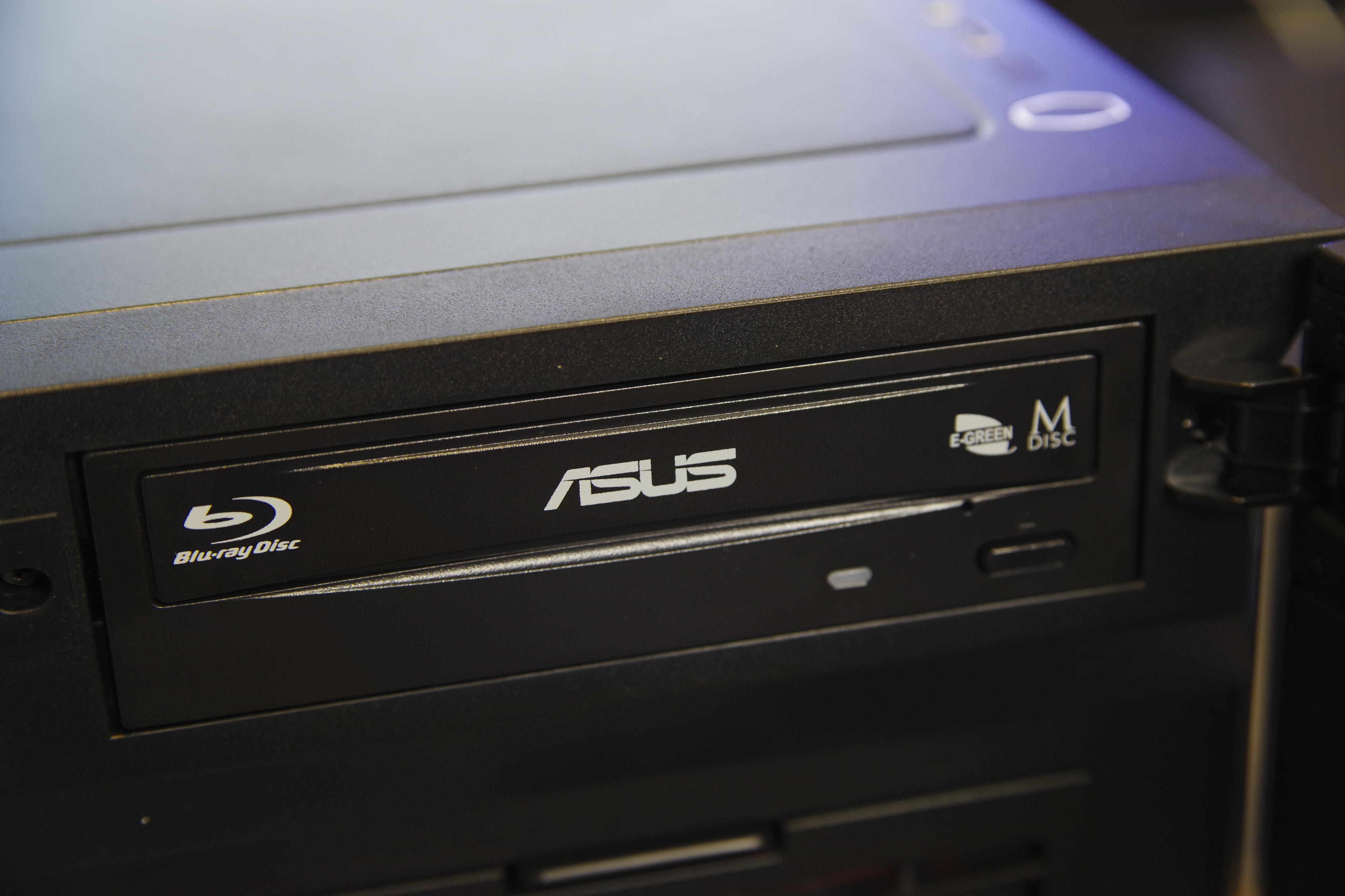

并且这款机箱也有时下已经比较罕见的光驱位。
没错,我所组装的这台HiFiPC是包含蓝光光驱的。可以用来播放CD碟片或者蓝光碟片,也可以用来CD抓轨,这对于习惯玩碟的人有时真的很省事。
