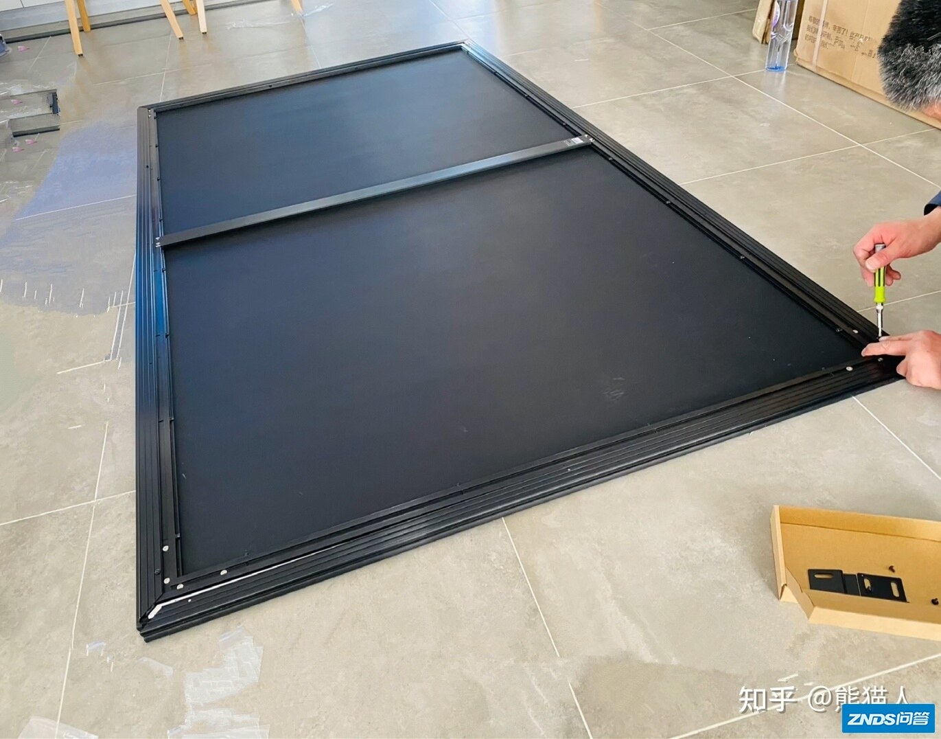

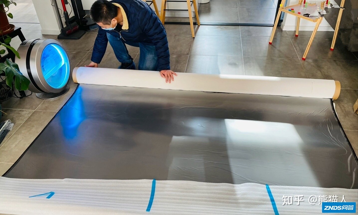

2.5、安装麻烦

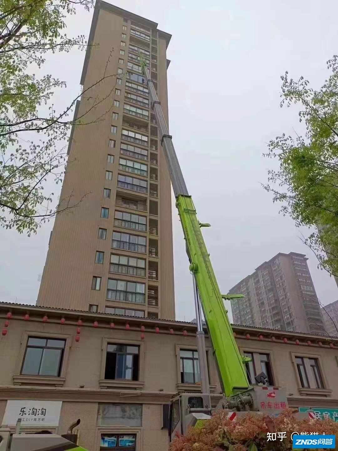

实际只有硬幕布安装需要专业人士,动手能力强的朋友,可以自行按照说明书安装。另外,购买激光电视机后,大部分商家都会免费上门安装,只要不是农村地区,都能保证安装。下图这种出动塔吊的,一般是购买了大尺寸电视机,比如100寸电视机,但是电梯装不下。这种情况一般不会出目前激光电视机安装环节,目前硬幕有很多是拼接的,而且,大部分激光电视机都有考虑安装问题,100寸硬幕布一般都能进小区电梯。

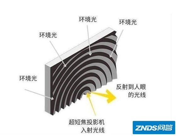

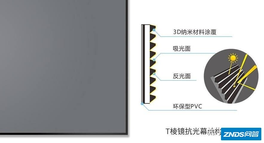

4.6、抗光幕布
通过设计幕布表面的结构,吸收环境光线,从而增强激光电视机的效果。常见的有黑栅幕布和菲涅尔屏。
