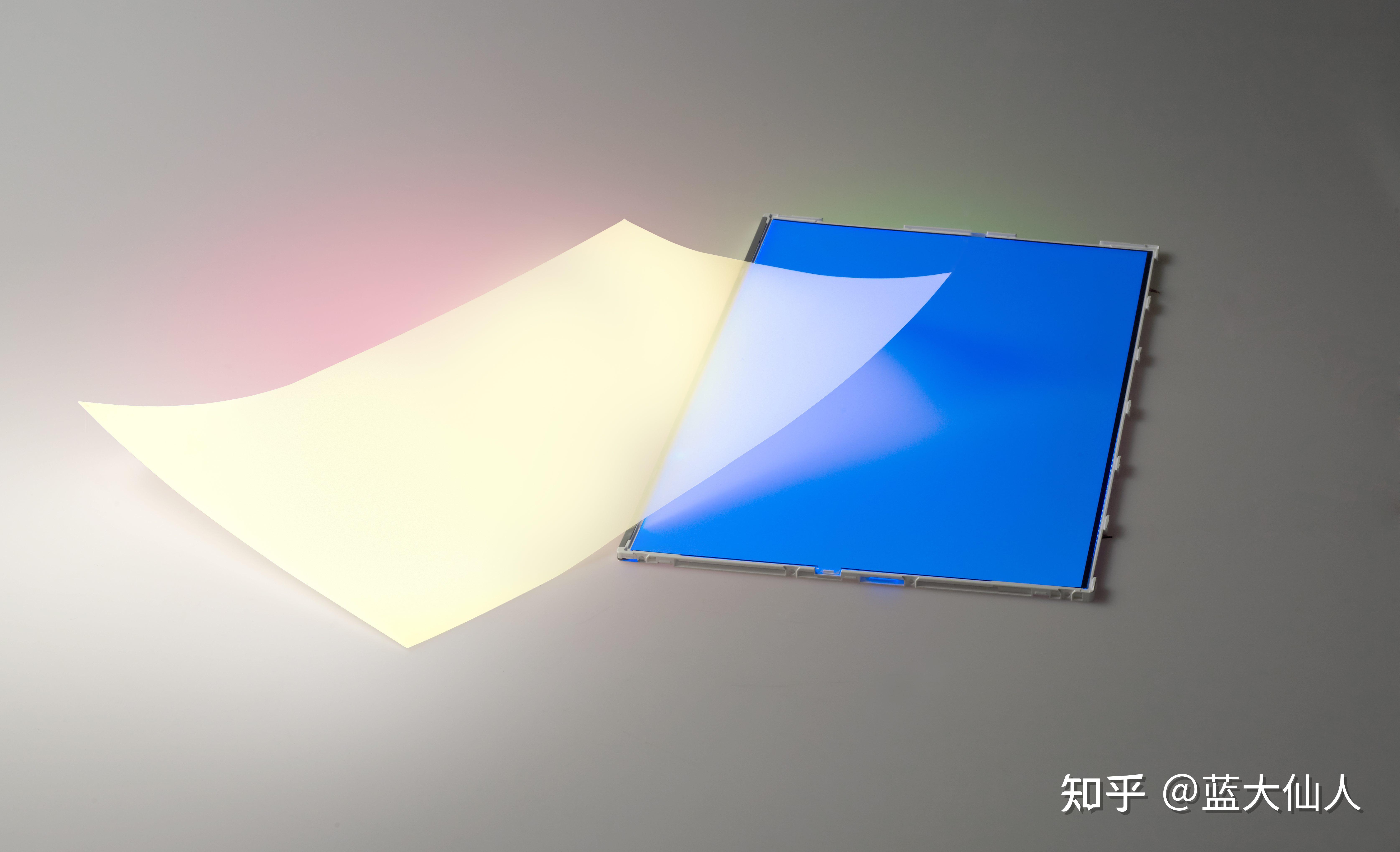

基于这种特性,将两种不同粒径(红色和绿色)的硒化镉微粒,在有机溶剂中混匀,然后均匀涂抹到基板上,通过电视机上的蓝色背光灯照射,就可以发射出纯度非常高的红色、绿色和蓝色光(来自蓝色背光灯)
量子点膜(淡黄色)
注意量子点材料需要蓝光照射才能激发,可以看下图片,都是被蓝光LED照射后才会显示出不同的颜色,应用在显示器上也是一样要用蓝光LED的,比如智能电视机和QD-OLED电视机都是如此。
