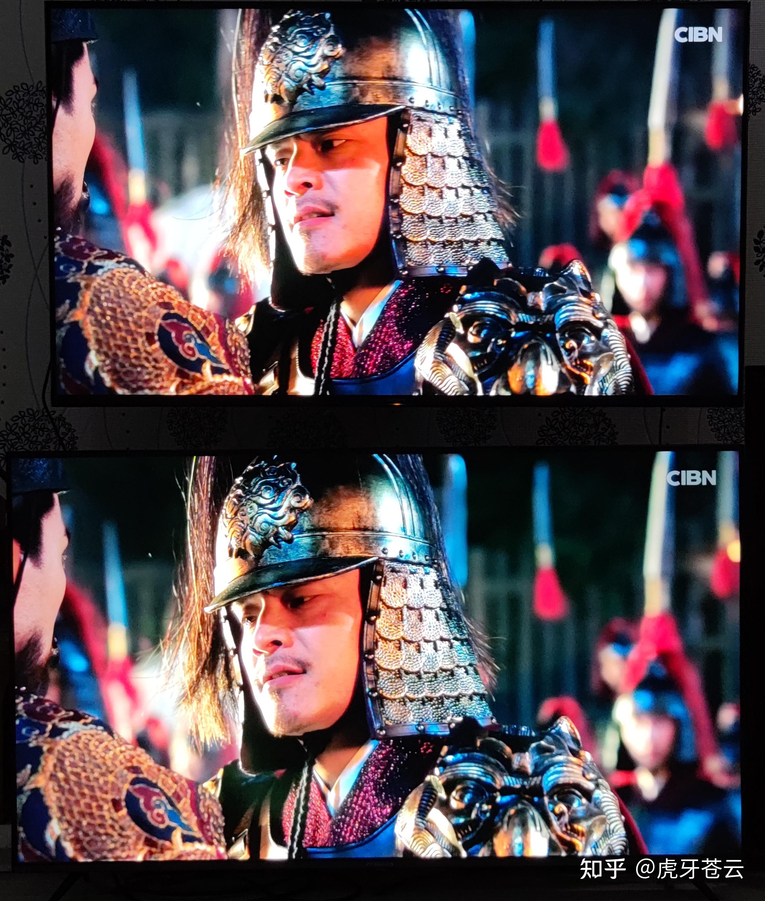

而雷鸟S545c与索尼X90J是一模一样的子像素:
其他方面,比如屏幕反射率,两款电视机也很接近,都是带一点点AG效果的镜面屏,抗反一般。
峰值亮度也接近,这也是雷鸟奇怪的地方,雷鸟S545c的电源功率高于X90J,甚至高于自家的TCL C12,应该可以做到更亮的。
雷鸟标注参数是很保守的,它的峰值亮度水平四舍五入应该标800nit,但它标750nit。TCL某些电视机乱标3个HDMI2.1接口,雷鸟老老实实的标1个接口。
再就是色域了,雷鸟S545c色域覆盖是88%的DCIP3xy和94%DCIP3uv(索尼X90J我水平低,测不出广色域),这几天看下来,我觉得雷鸟用了与索尼X90J相同的荧光粉背光光谱,以至于他们经常展现几乎一模一样的色彩。
