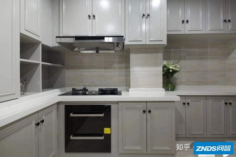

同样的材质、同样的造型,有些橱柜卖100-200万,有些只能卖2 万。除了牌子的影响力,更多的是细节。就对缝细节这点而言,甚至国内没有几家能做好的,找个木工误差会更大。
德国橱柜牌子SieMatic
对缝就是左右对,上下对,横看一条线,竖看一条线,把误差控制死,想不好看都难。这也是为啥别人一套橱柜卖200多万,你的只能卖两万。(材质差别不大的情况下),就像我国17年才能国产圆珠笔头一样,很多人想:这有什么难的?其实往往细小的点才是最难的。

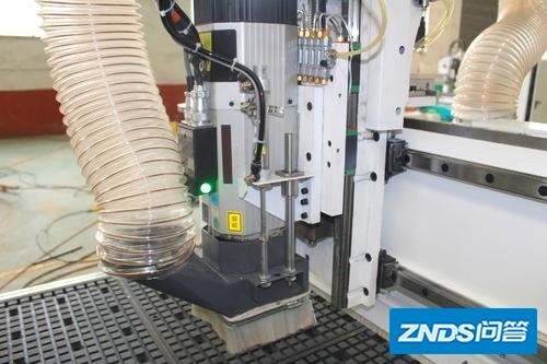

生产时机器的本身的精度和刀头的磨损会直接导致误差,甚至会超过1公分的误差。

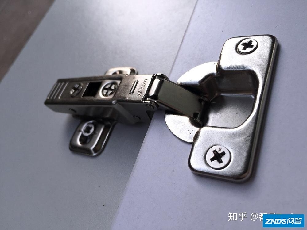

百隆直臂铰链
开铰链孔时,如果手动操作,产生的误差会更大,会造成脱丝、爆边及门缝过大与过小,甚至报废。这是经过多少安装现场实验后,避免不了的。
门板误差+铰链开工误差,您觉得门缝还能齐的了吗?安装时铰链倒是有一些调整的空间,但如果本身已经有误差了,通过铰链调节只能是顾头不顾腚。

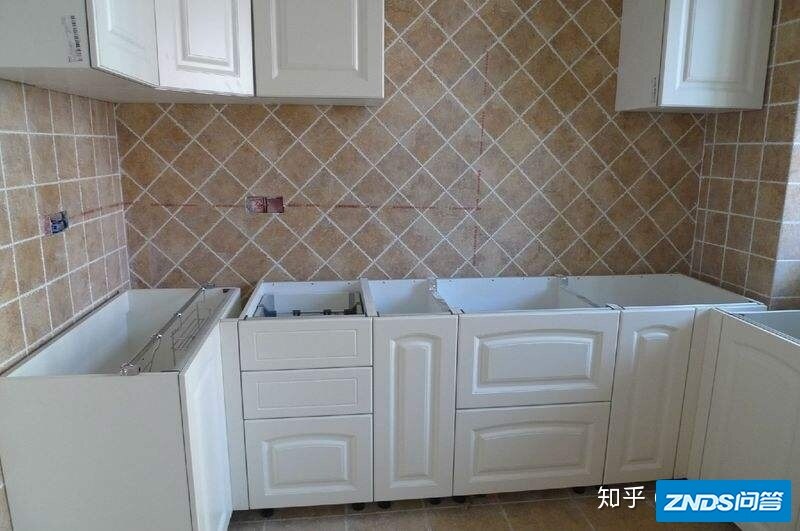

常见的橱柜安装
注意上下缝隙
如果木工师傅现场打,缝隙只会比上图大,绝不会小。这会影响效果!

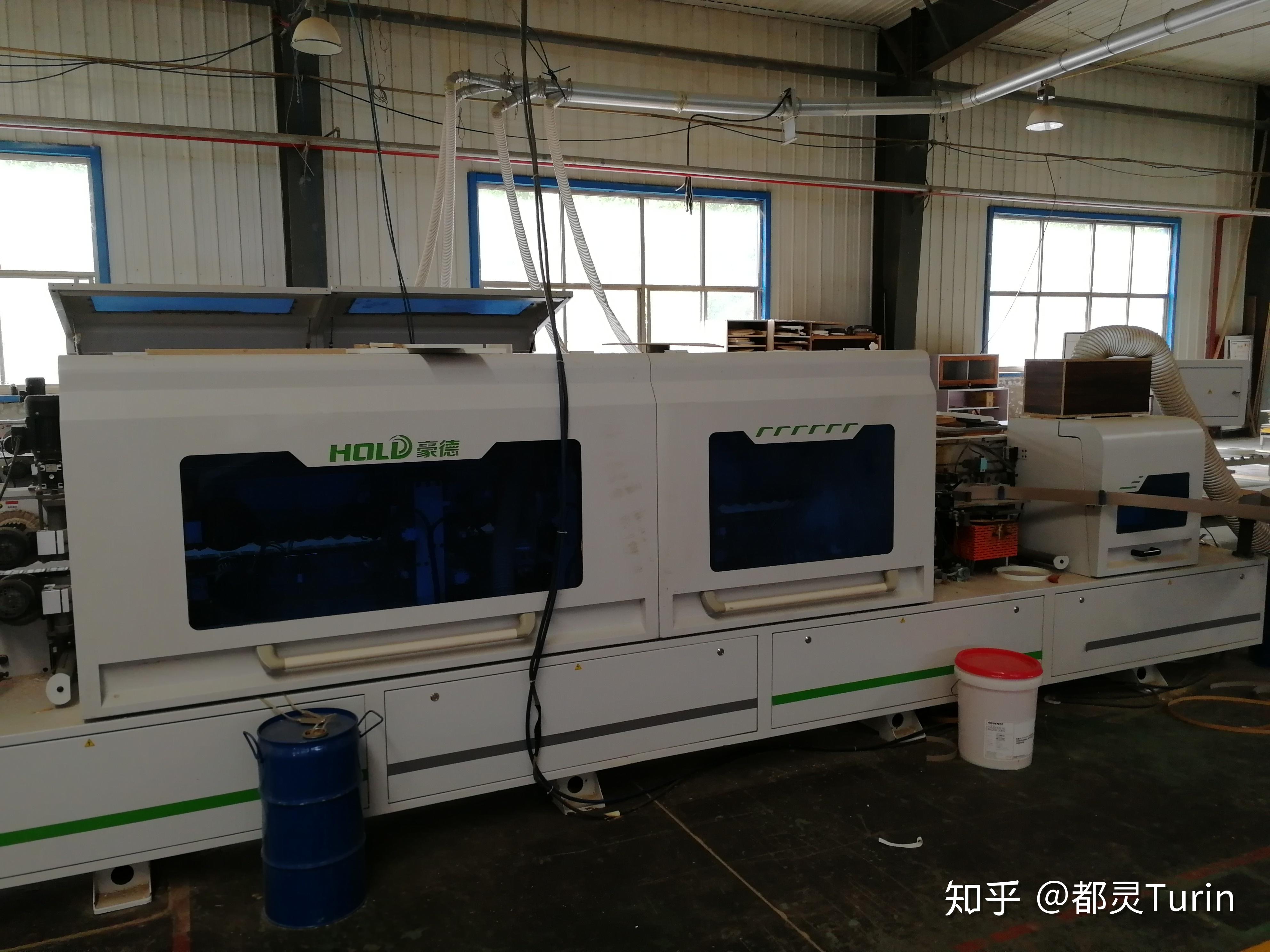

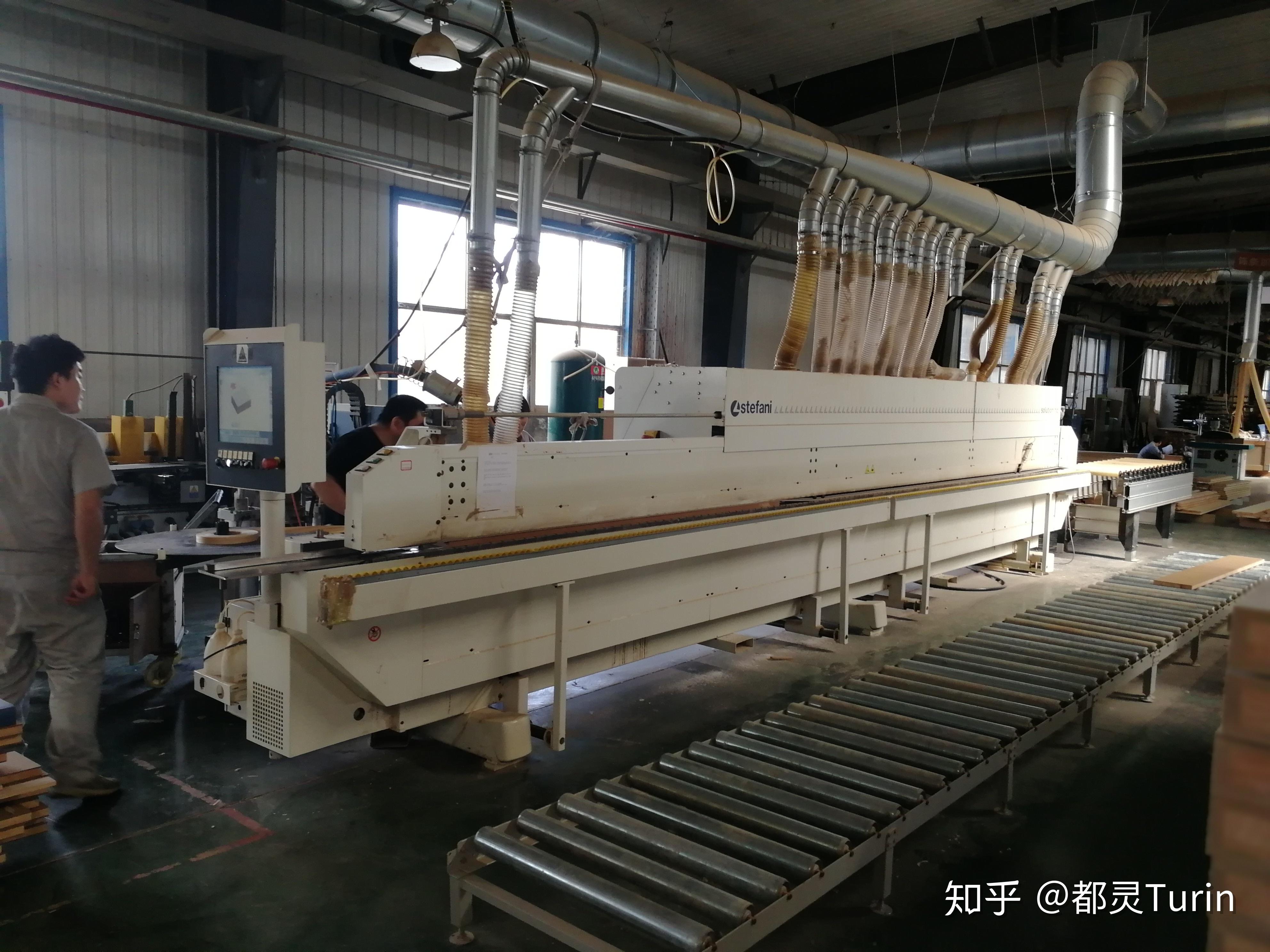

封边:激光封边机就不说了,因为太贵,目前用的厂家也不是很多。

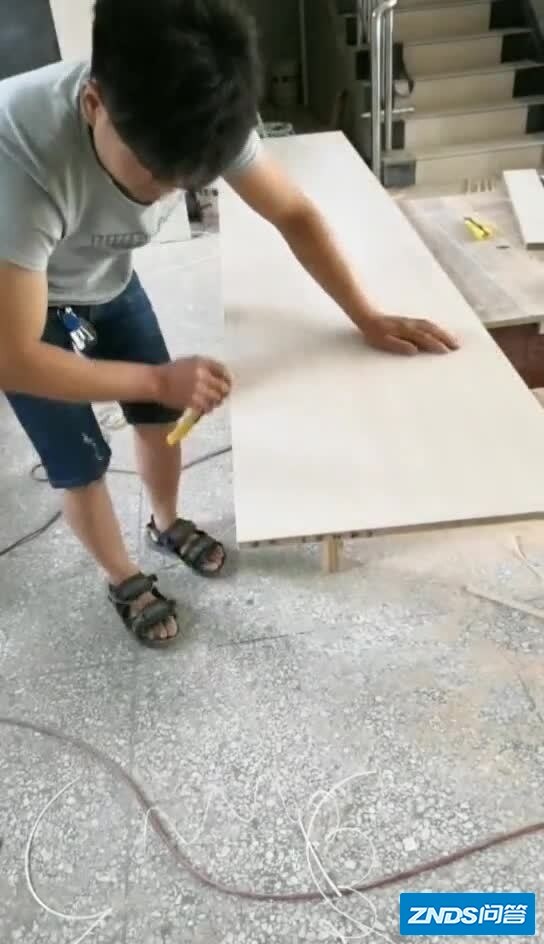

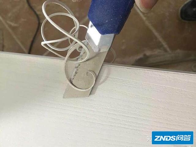

看看木工的封边条:
封边带、热风枪
涂热熔胶、加热融化后,摁一下!
美工刀修一下
条件好一点的用这种手动封边机
https://www.zhihu.com/video/1236700973625614336
以上是木工用的两种封边形式。
这是国产封边机
这是进口封边机
这是机器封边的视频
https://www.zhihu.com/video/1236704857554952192
通过视频直观的对比,你会觉得木工封边的封边的精度与强度会超过过机器吗?封边除了影响使用,也影响效果。

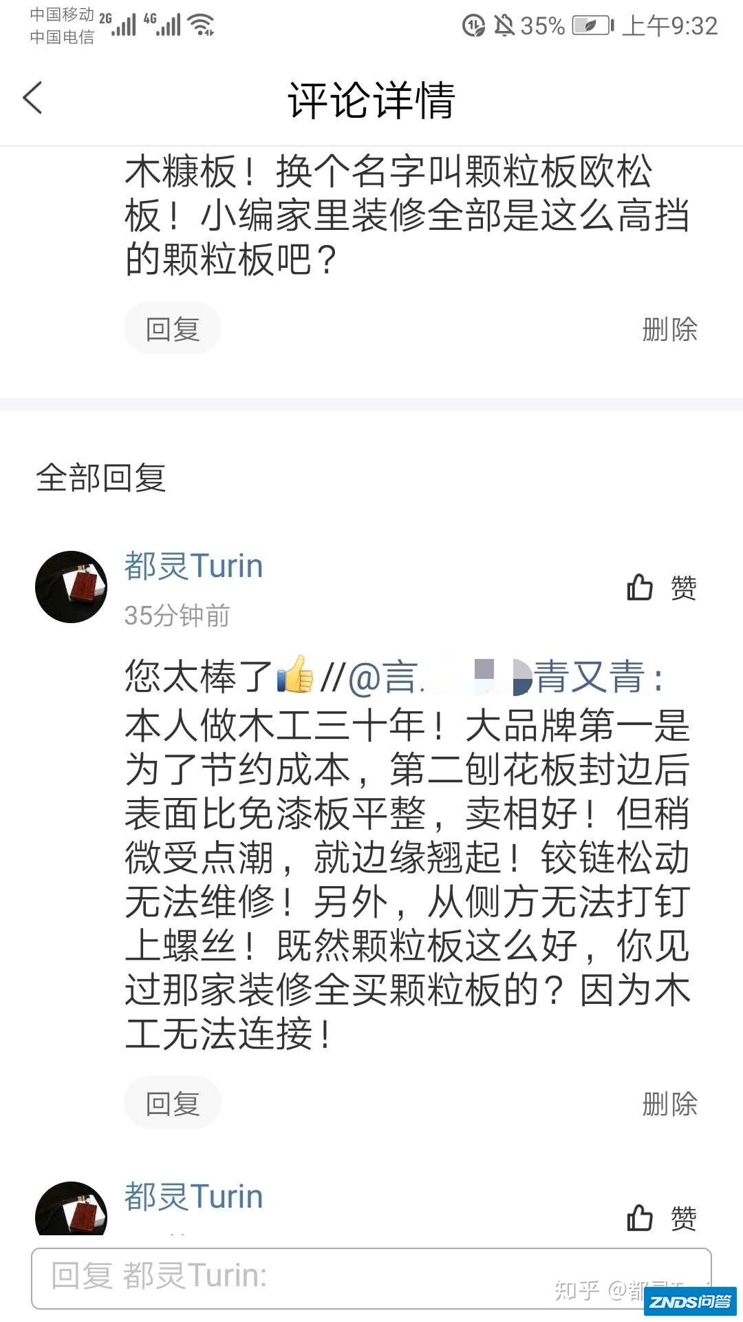

<hr/>2020年4月28日更新:昨日收到一位据说是有三十多年木工经验师傅的留言,实在是听君一席话、颠覆世界观。当然这不能代表所有的木工师傅,甚至不能代表大多数木工师傅,只是浪费这三十年,实在让人可惜。
