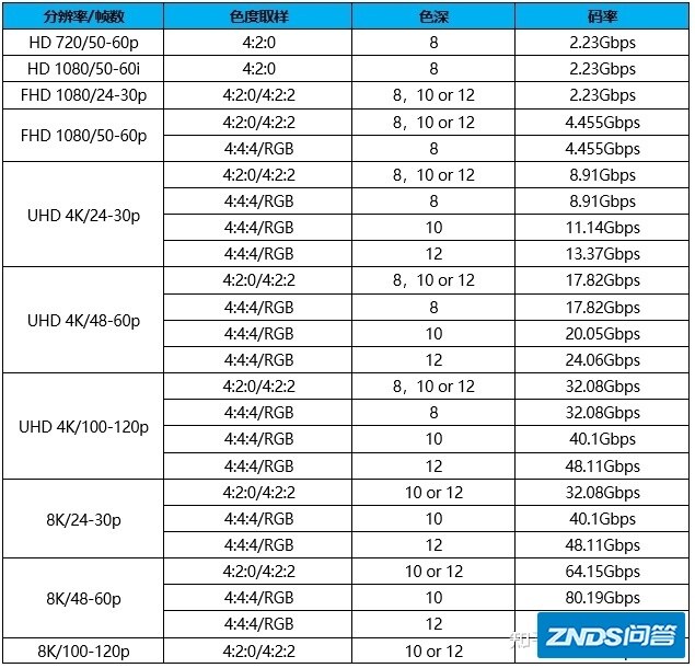

更大带宽
如果把HDMI 比喻成一条通道,那么里面传输的视频就可以类比为通道里面的水。通道本身存在最大的可通行限制,也就是最大带宽;而通道里面的水,也就是视频的数据量,会因为分辨率/帧数/色度采样/位深不同而变化。当视频的数据量超过最大带宽时,视频就无法通行了,也就是无法支持该码率的视频。

下表汇总了大多数分辨率、帧数、色度取样和位深,对应的视频信号所需要的带宽:
图片来自网络,若有侵权请联系删除
我们可以看到,具有4:4:4色度取样、8bit位深、4k @ 60Hz的常用视频信号,需要17.82Gbps的带宽,这个时候已经是HDMI2.0对单链接的极限了,超出这个码率的信号,就需要HDMI 2.1去支持了。

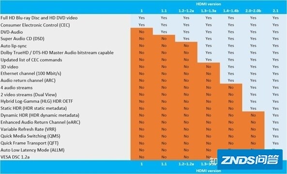

HDMI2.1的新特性
hdmi2.1的新特性和历代版本对比
图片来自网络,若有侵权请联系删除
