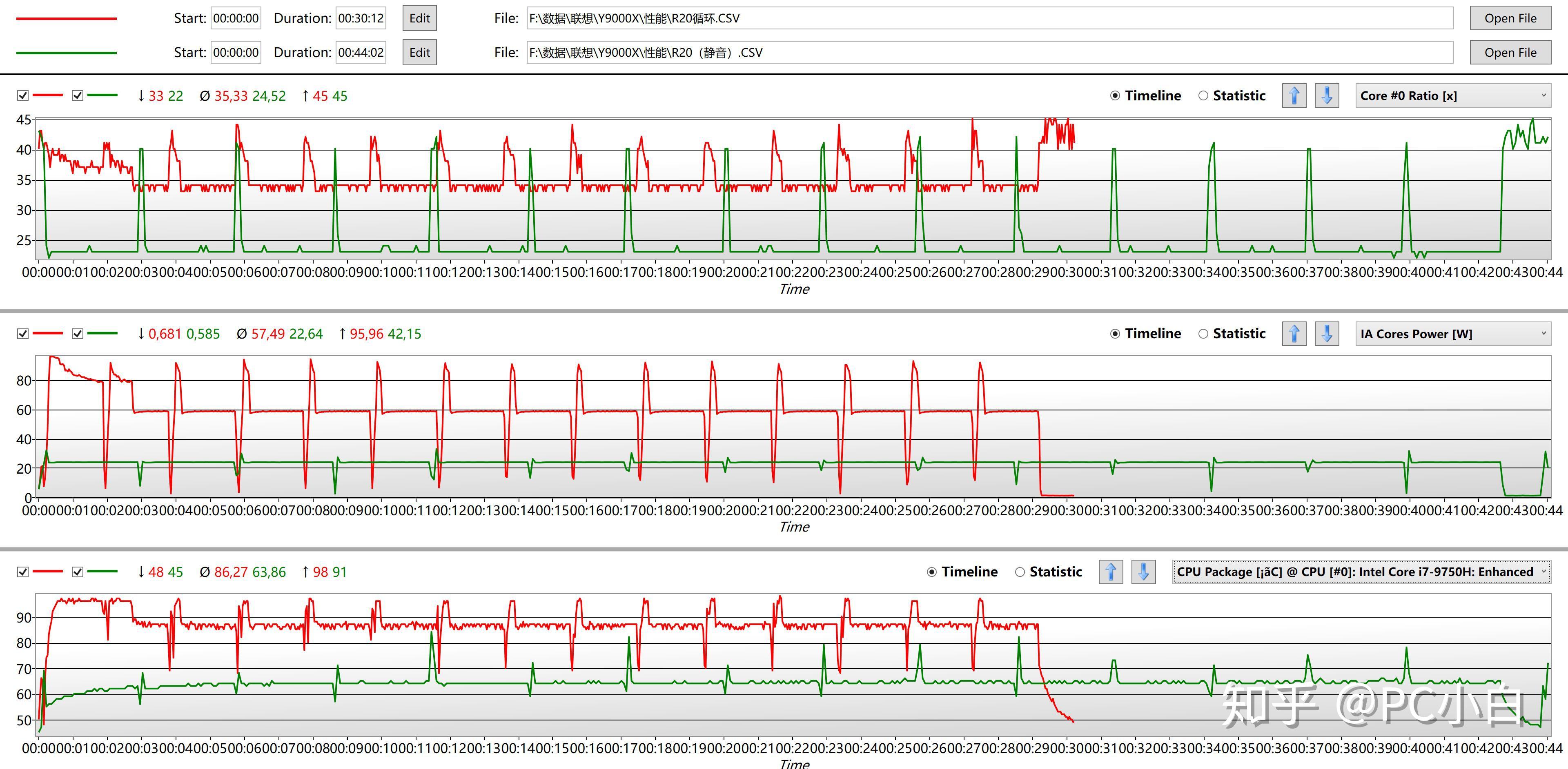

从配置上看,Y9000X的参数并没有太多亮眼的地方,高配版的4K广色域屏也早有机器使用。但从最初的宣传开始,就着重于Y9000X强大的CPU性能——即使是压力测试下也能稳定维持60W的功耗,这样的性能发挥在厚度相近的产品中是绝无仅有的。
“野兽模式下”107W的PL2和60W的PL1,使得Y9000X的CPU无论在多个项目的第一次跑分中,或是在R20循环跑分中,都能取得不错的成绩。除了“野兽模式”之外,Y9000X还有平衡模式和静音模式,可以通过FN+Q的快捷键组合进行切换。不同模式下功耗设定不同,风扇转速也随之下降。
上表为不同模式下功耗设定,以及该功耗下单烤FPU时的噪音值。注意“前方噪音”指距离触摸板10cm处的噪音,通过分贝计测量得出。“野兽模式”下由于PL2上限高,单烤FPU时实际功耗能到90W以上,此时温度会迅速上升到90℃左右,风扇达到最高转速,噪音会达到50dB(A),PL2时间过后随着功耗下降,噪音也下降并保持稳定。
从R20循环的分数和功耗可以看出,静音模式下Y9000X的i7-9750H相当于一台25W的“低压CPU”,和35W的i5-10210U成绩相近。至于CPU的核显UHD630,由于性能过于鶸,这里就不再进行测试(反正跑出来也只是垫底丢人),我会在测试外接显卡性能的环节中顺带展示它的一点游戏性能。
