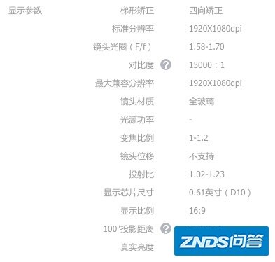

然后再看一下这个
投射比 1.02 -1.23,这意味着这个是个家用投影比可以手动调整的机型,可以根据家里的环境进行微调。
100寸的投射距离就是2.27-2.75,这是从镜头到墙面的距离,你还要考虑家用投影机本身占用的大小。

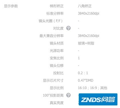

最后在看一下这个类型:
投射比0.2:1,将投射比降低到极致的类型,激光电视机一般摆在电视机柜上就可以,半米距离就可以投射出100寸的屏幕。
