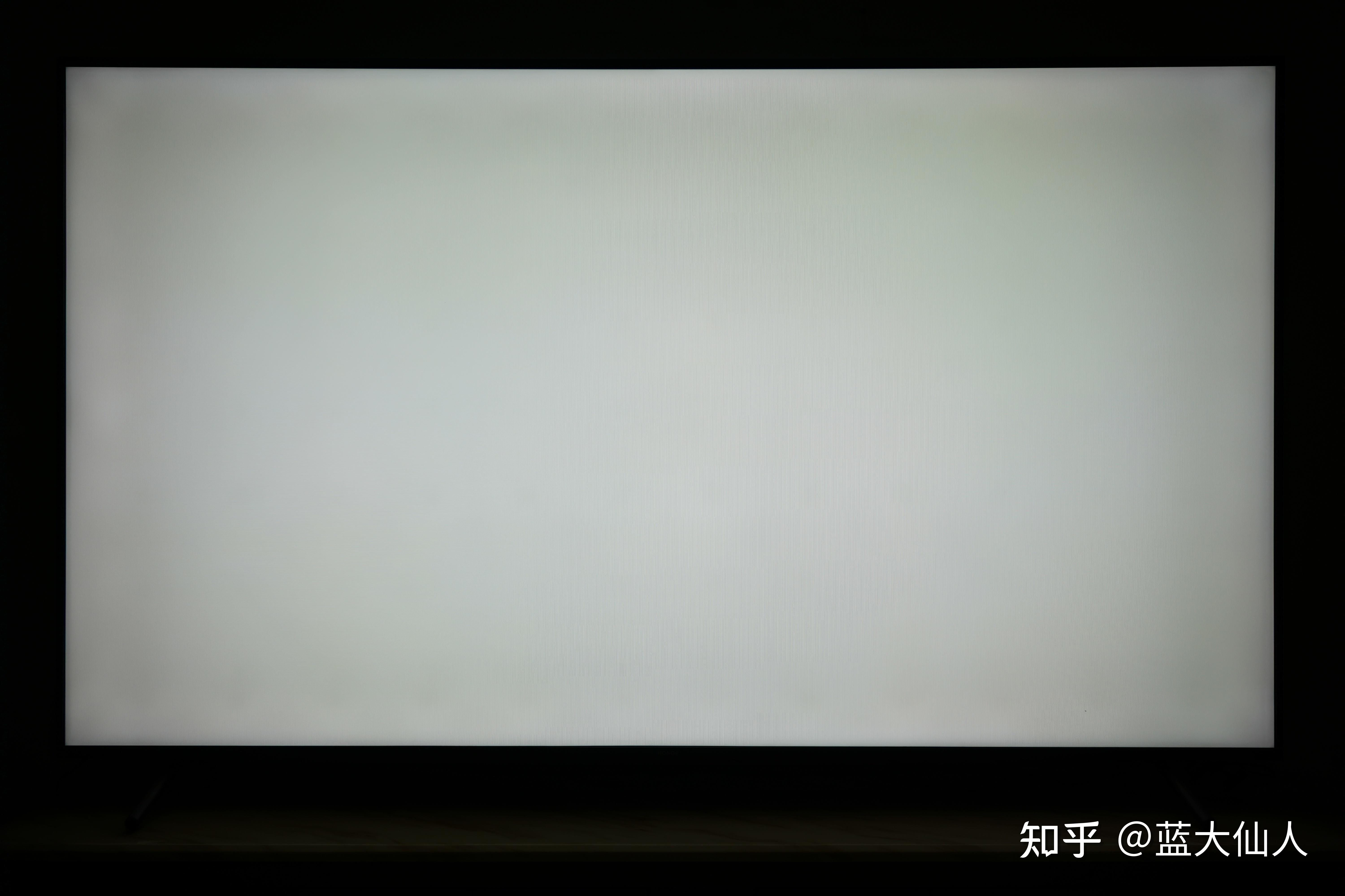

软屏,对比度较高,屏幕亮度均匀性不错,四角发暗情况非常轻微,基本可以忽略不计。
到底是软屏,没有漏光问题,黑的比较干净

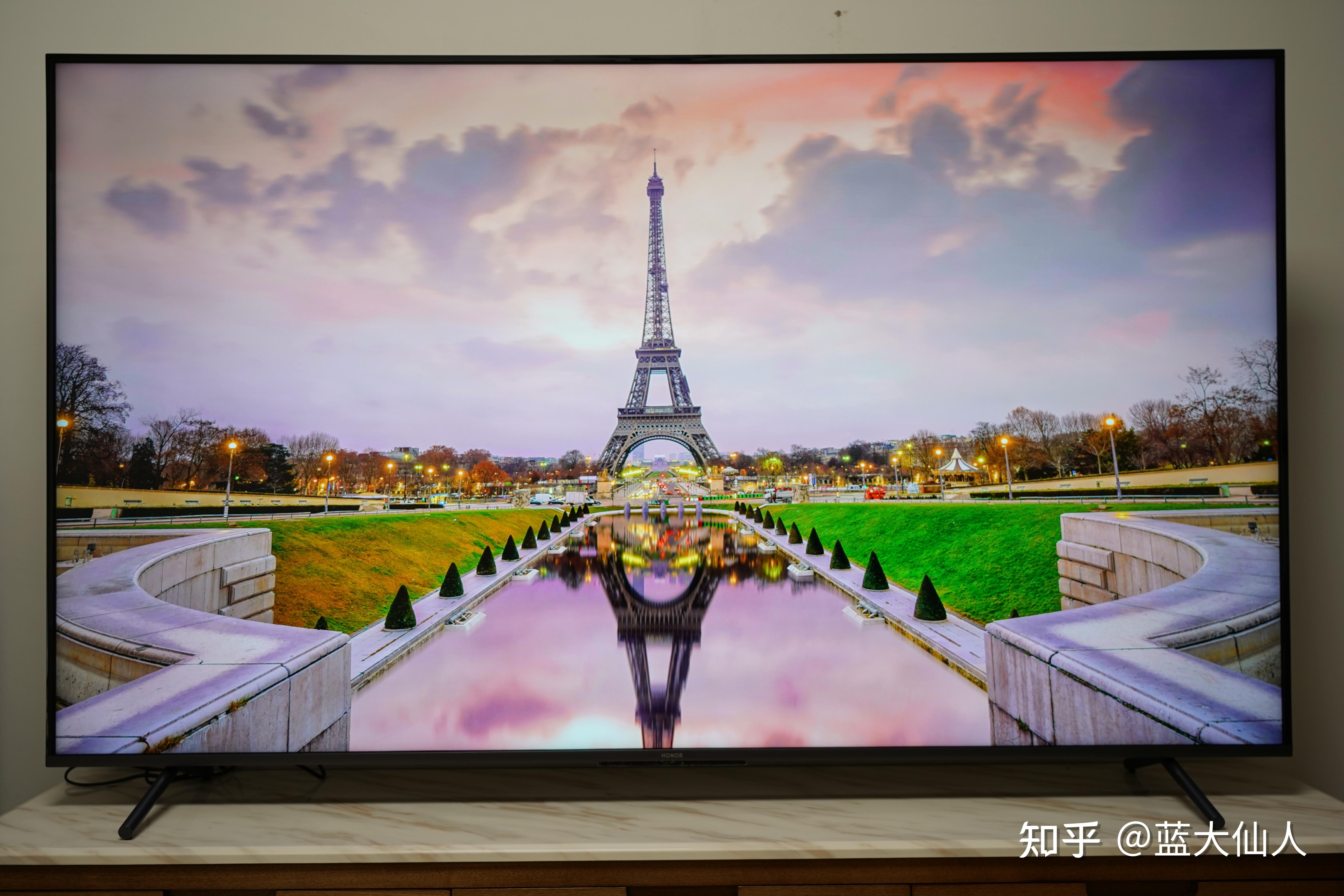

普通片源暗部细节不错,亮场也蛮好,但是新版鸿蒙2.0系统禁止更改图像模式了,本机图像模式有自动/鲜艳/标准/影院/体育/游戏模式等,比如你选择了“标准模式”那你就不能对图像参数进行修改了,降低了自由度。真的想改其实也是可以的,里面只有一台自定义模式可以改。
这会导致一台问题,其实华为/荣耀智慧屏的降噪功能,在播放普通片源时会造成明显的拖影,比如下面放的权游片段就能看出来,原本是可以手动关闭降噪功能解决这个问题的,目前关不了了。目前还不知道为啥要这样做。
HDR片源暗场亮场就不行了,映射做的不好,细节丢失比较严重,高亮和深黑场景都糊成一团。不过非HDR电视机谈HDR片源播放效果好像也没什么意思。
普通片源的亮场暗场:

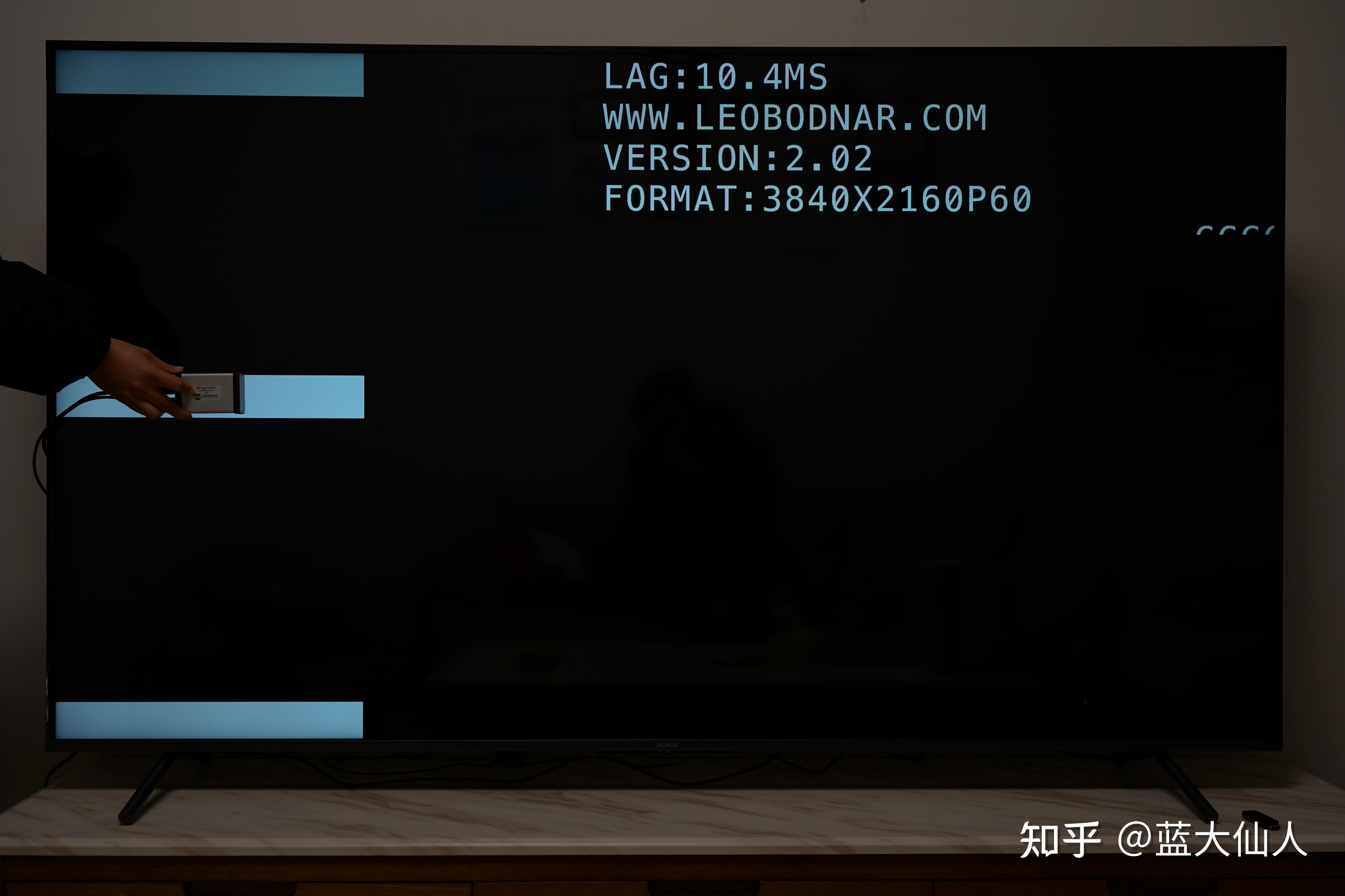

输入延迟做的也蛮好,4K 60HZ下,输入延迟低至11毫秒,主机游戏玩家狂喜。
