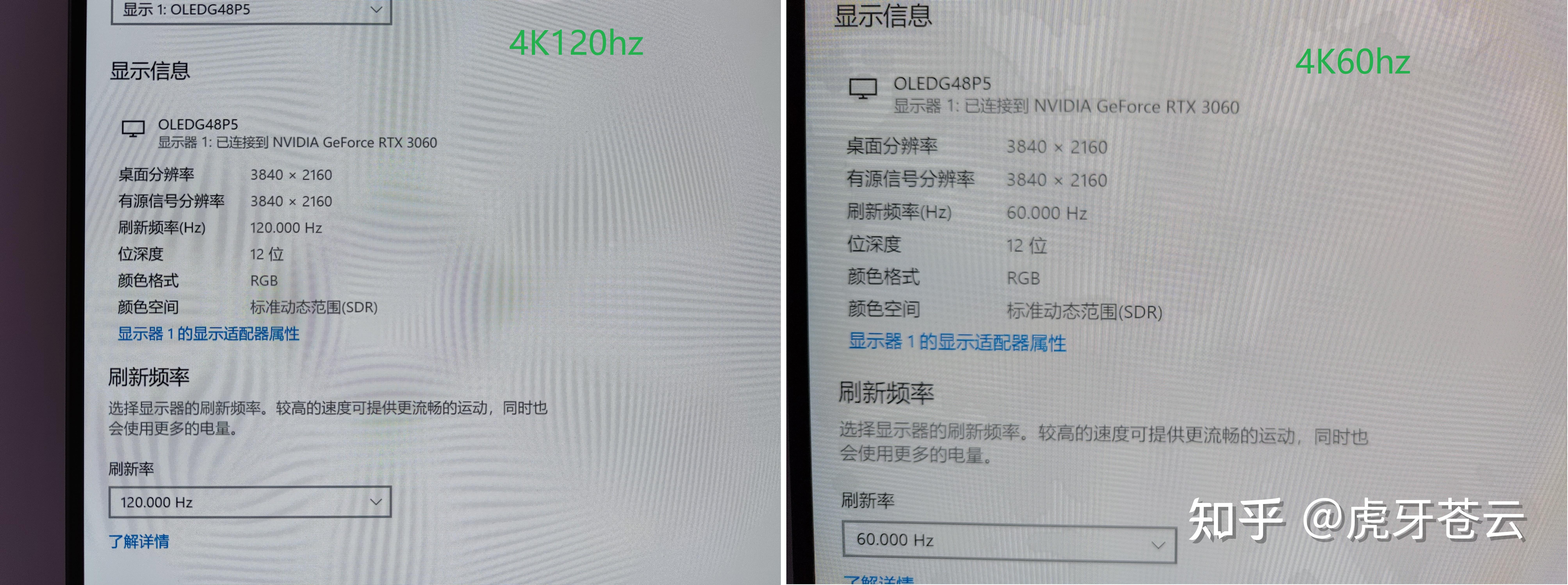

4.1、是否4K120hz模糊
这是买4K120hz电视机的用户非常担心的问题,既然是款显示器,那么不该有这问题,实测在使用HDMI线链接时,支持4K120hz12bitRGB信号,意味着该显示器HDMI2.1接口带宽是48Gbps的满带宽。
实测HDMI链接不会出现4K120hz模糊问题。
使用DP线链接的话,不开DSC压缩支持4K120hz8bitRGB信号;打开DSC压缩功能,可以支持到4K120hz10bitRGB信号,这等效于40Gbps的HDMI2.1接口。
也不会出现4K120hz模糊问题。

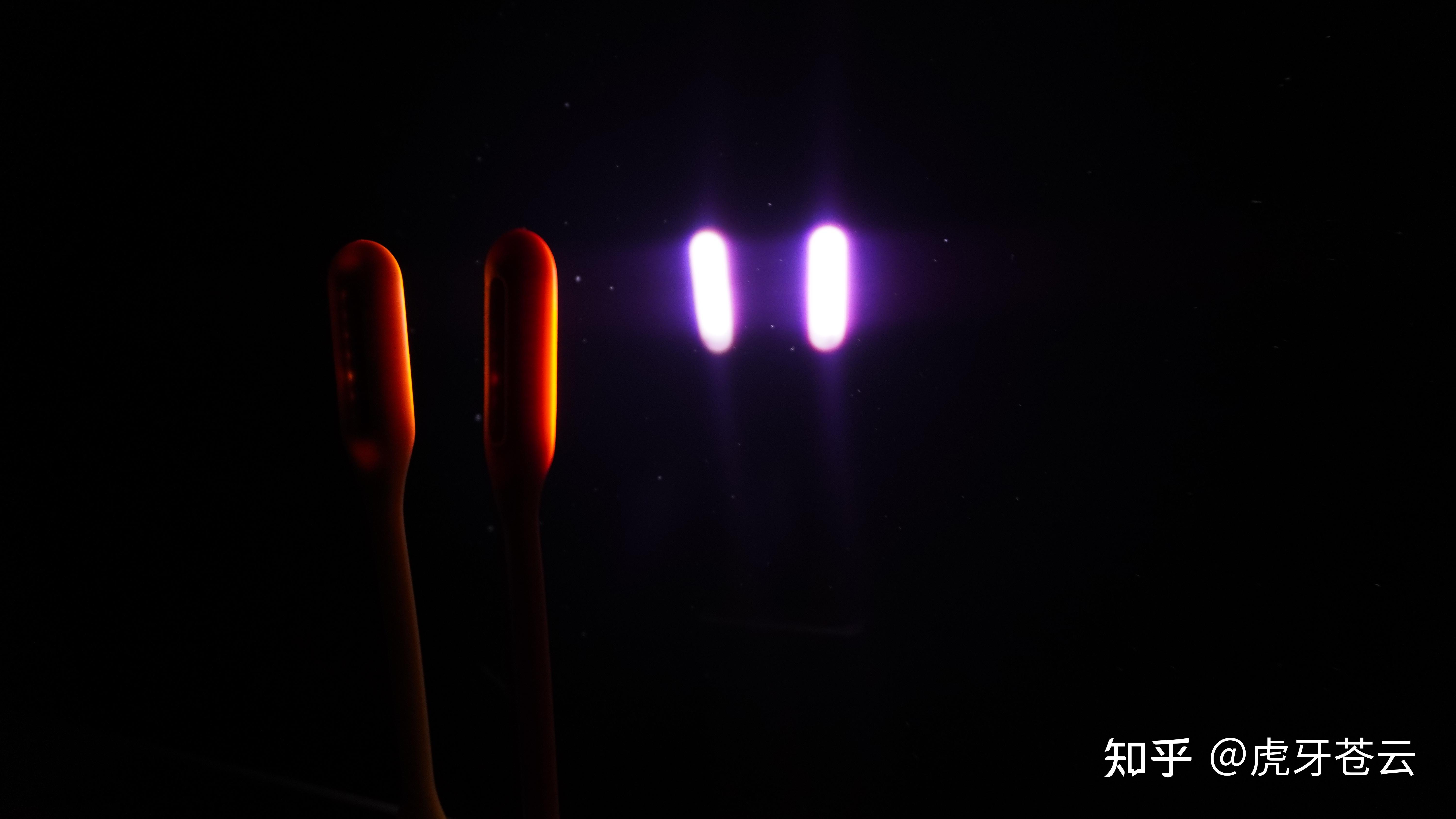

KTC G48P5作为WOLED显示器,和WOLED电视机们一样采用了DC直流调光,不像PWM调光那样通过屏幕闪烁调节亮度,这也是OLED显示器是比高端LCD显示器强的地方,高端的LCD显示器因为使用了局域光控技术,一定是PWM调光。
当然可以在频闪仪的波形图上看到每各固定时间会有亮度下降的波谷,波谷出现频率还与显示器的刷新率相同,是120hz。
这个频闪其实是OLED电视机每次刷新时的像素校准导致的亮度小幅变低(我猜的),所以与屏幕刷新率保持了一致,如果一台WOLED显示器是60hz,那么波谷出现频率就是60hz。这一亮度下降是固定的,并不具备什么调光作用。
