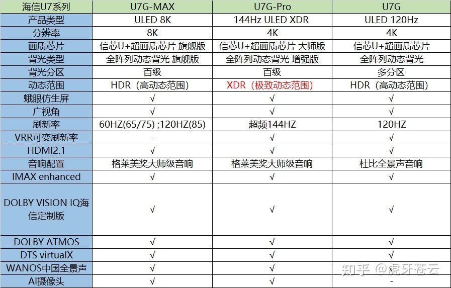

去年体验一段时间的海信U7F,对于海信2021年新品U7G我一直很期待。没想到今年海信U7G分了三个型号出来:U7G、U7G-pro和U7G-max。U7G的局域光控、峰值亮度、画质芯片差于U7G-pro,而U7G-max是8K电视机,去年海信U9F电视机下放到U7系列形成的新马甲。
还有,海信U7G、U7G-pro和U7G-max电视机分别搭载了海信U+超画质芯片的标准版、大师版和旗舰版,是不是有那味了?U7G的三个型号分别是对应某牌子的什么型号就很显而易见了。

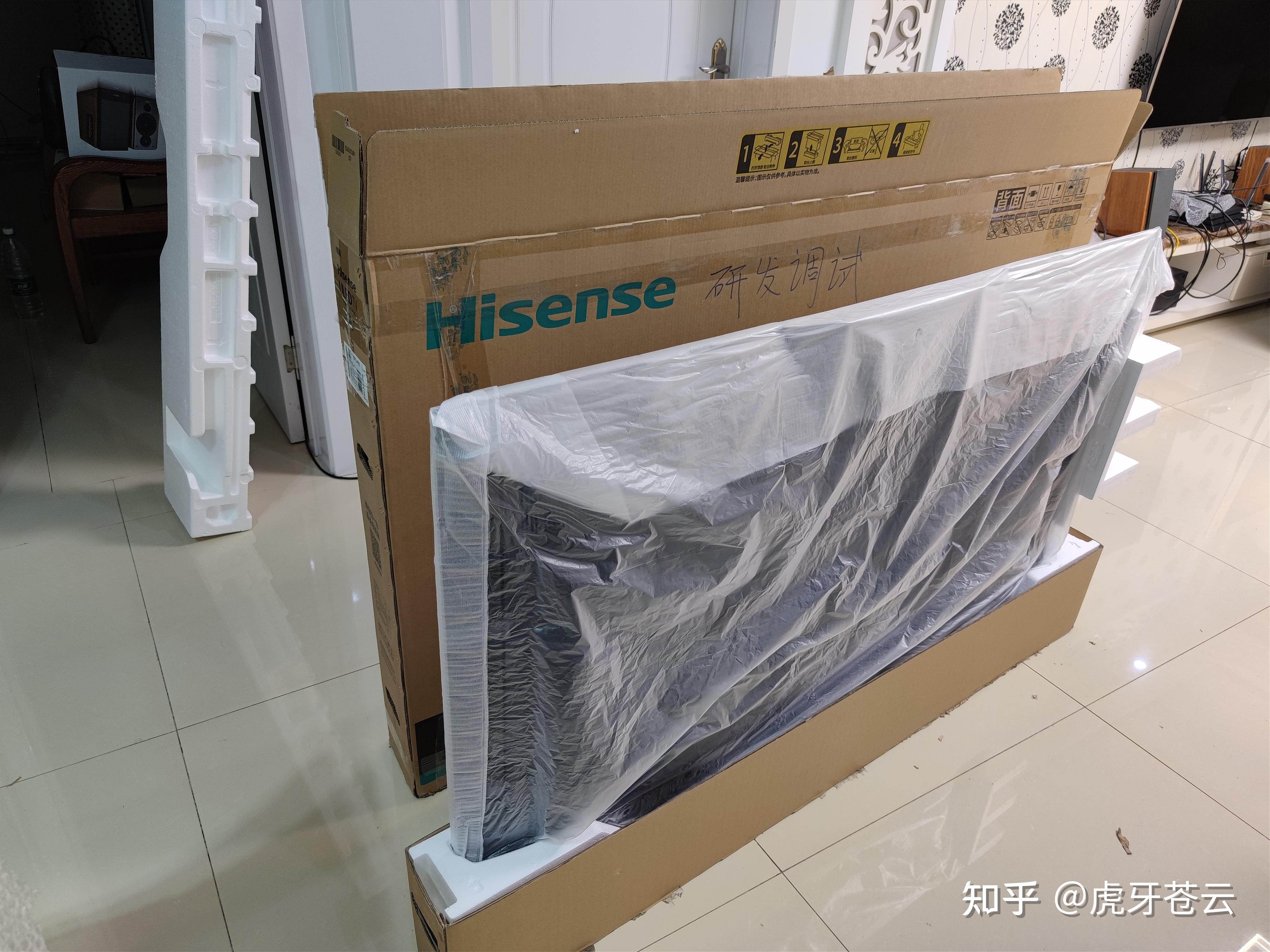

海信65U7G-pro采用了经典的上下两层结构,但底部没有卡扣固定,是靠束带链接在一起。
拿开外包装箱后,可以比较省事的将电视机取出,以前海信55U7F和海信E75F的单箱结构要抓着屏体把电视机提溜出来我都惊了。总体的保护上中规中矩,当前复杂的物流环境下电视机包装的保护越来越重要,万一用户拿到手碎屏了,还得跟快递、卖家扯皮,会在接下来几天非常郁闷,也可能会间接对电视机牌子产生不爽情绪。
对我个人来说,上下层没有卡扣而是直接束带固定,不太省事,束带开箱时就剪断了,我以后还得把电视机打包还回去呢。对于普通用户来说,没啥问题,毕竟普通用户也不会在网上卖二手电视机。

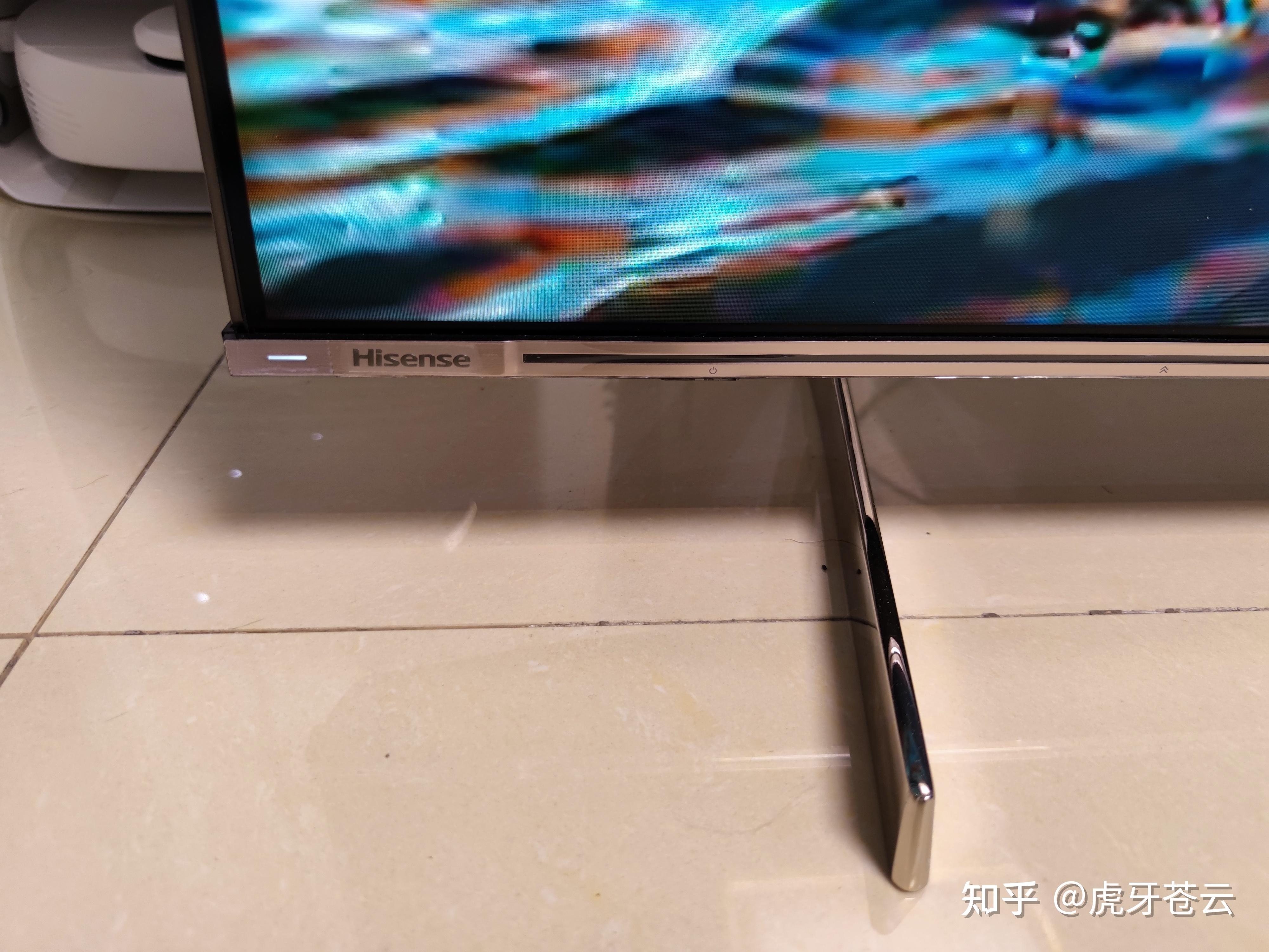

正面外观如图,全面屏的时代,电视机的正面很难有啥辨识度,海信logo和电源指示灯位于电视机左侧,右侧是欧洲杯60周年标志。由于采用了悬浮屏的设计,正面看不到多少边框。海信今年还有一款主打超窄边框的U8G,黑边更窄。
屏幕位于金属边框前方,使得全面屏的暗示更加强烈,平时不看电视机时,摆在客厅也很有高级感。
底座特写,是两脚张开的刀锋底座,电镀风格特别漂亮。

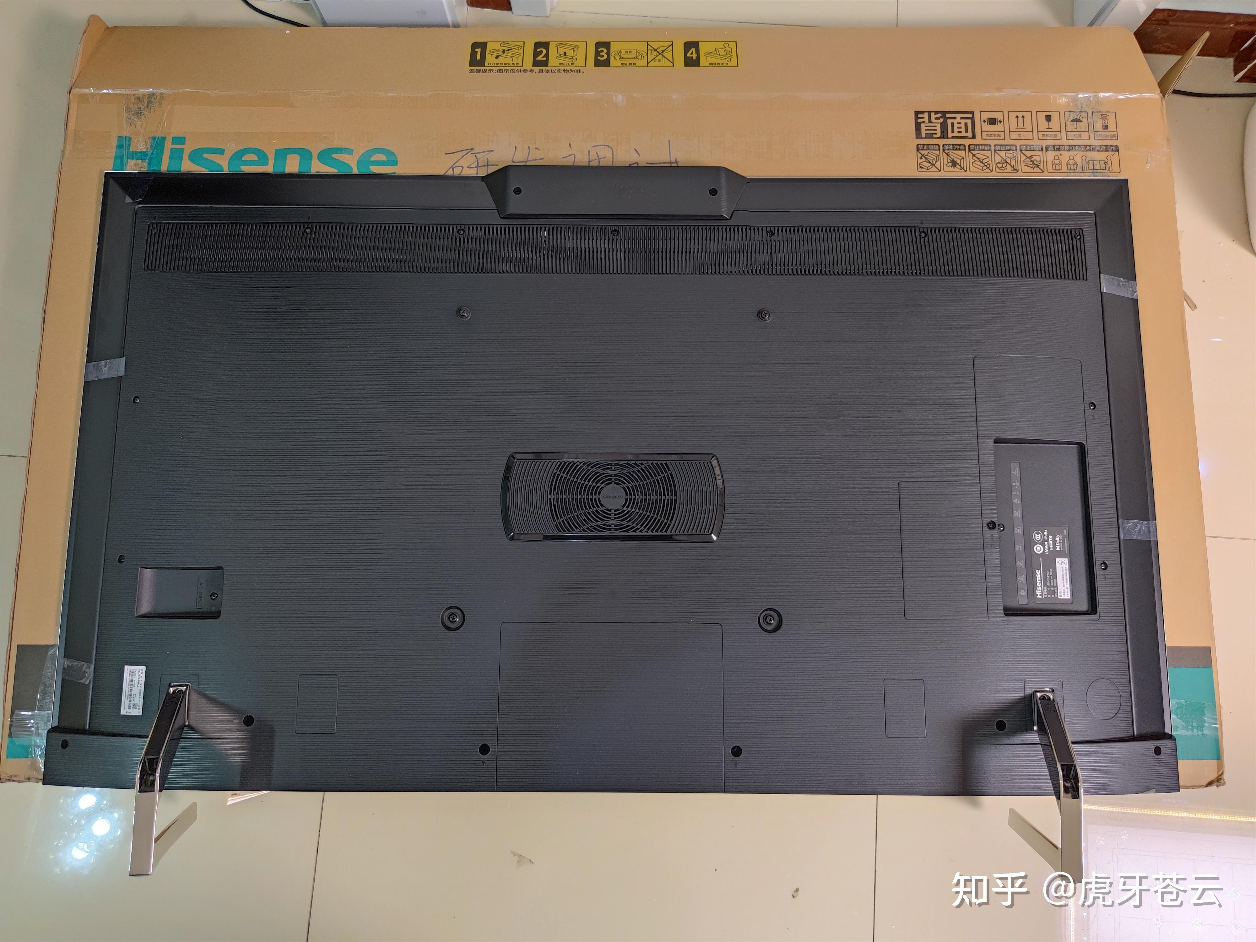

背面外观如图,海信U7G的背面没有花纹了,但是有了一台独立的低音炮,说明它是独立实体2.1音响,不像U7F的“双音腔六通道”音响的低音单元是与全频和高频单元共用音腔的。

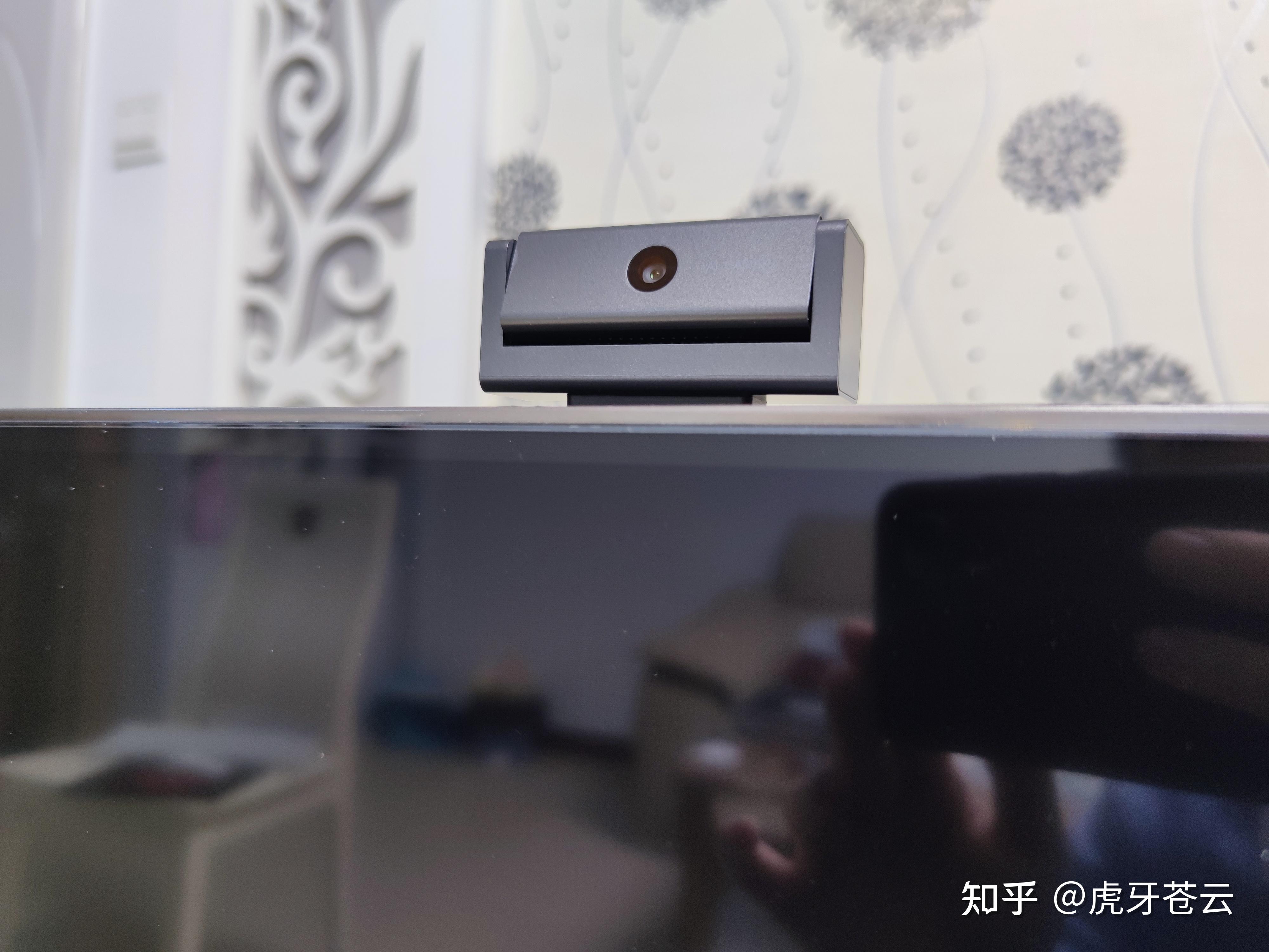

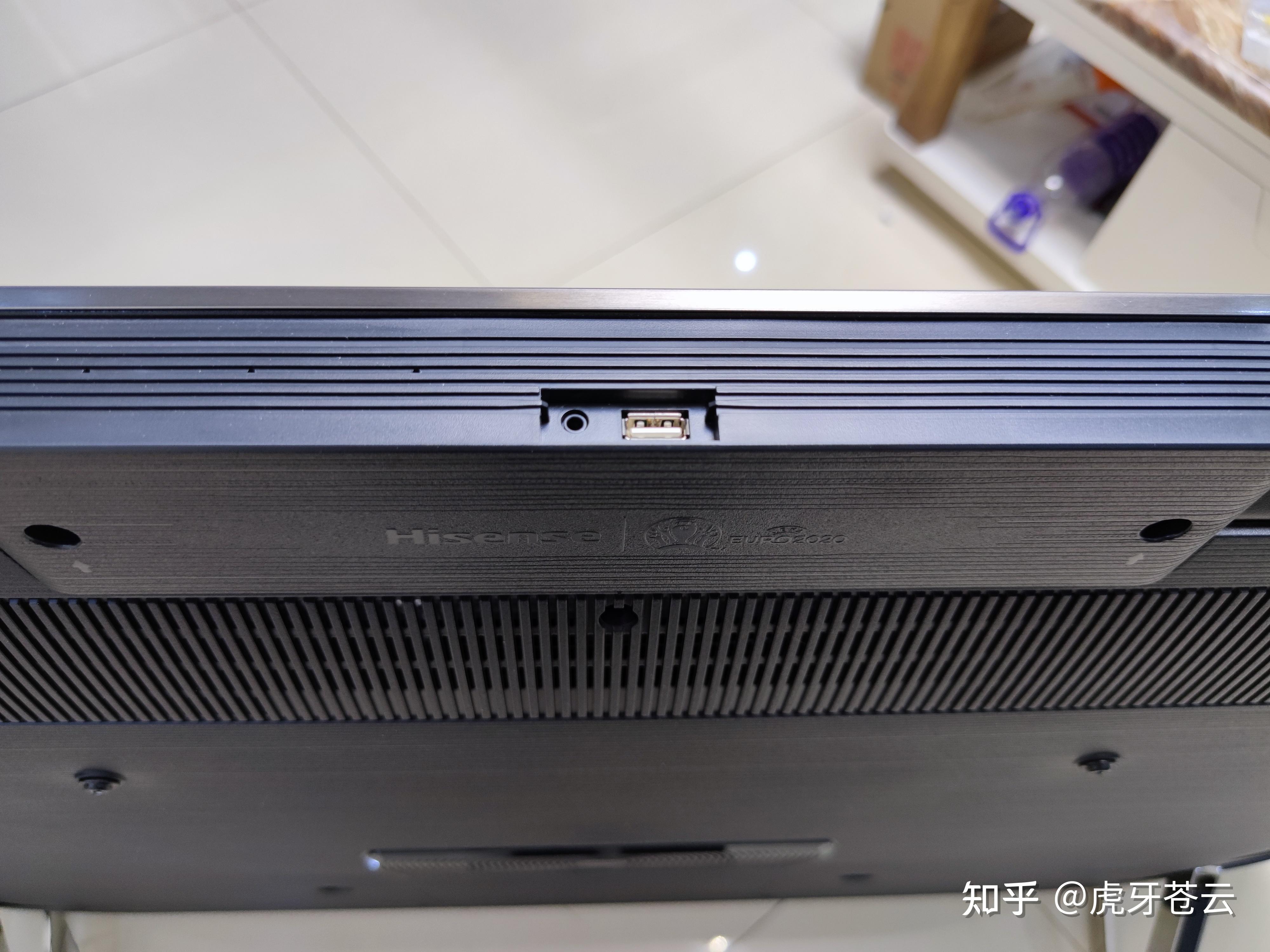

海信U7G-pro的摄像头不是自动升降式,而是留了插口。摄像头随包装附带,用户可以根据个人喜好选择是否安装。这里有个槽点,海信你真的要在一款2021年的电视机上印2020年欧洲杯的标志吗?

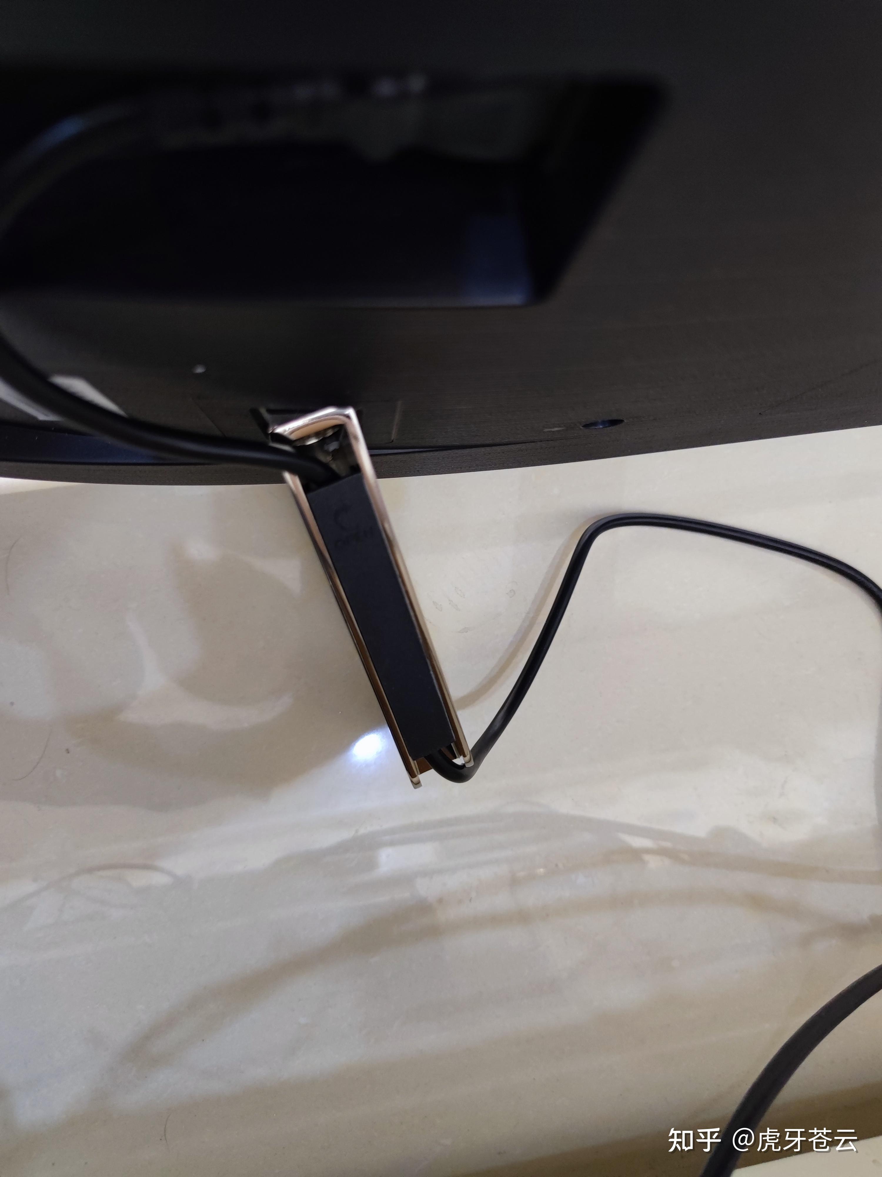

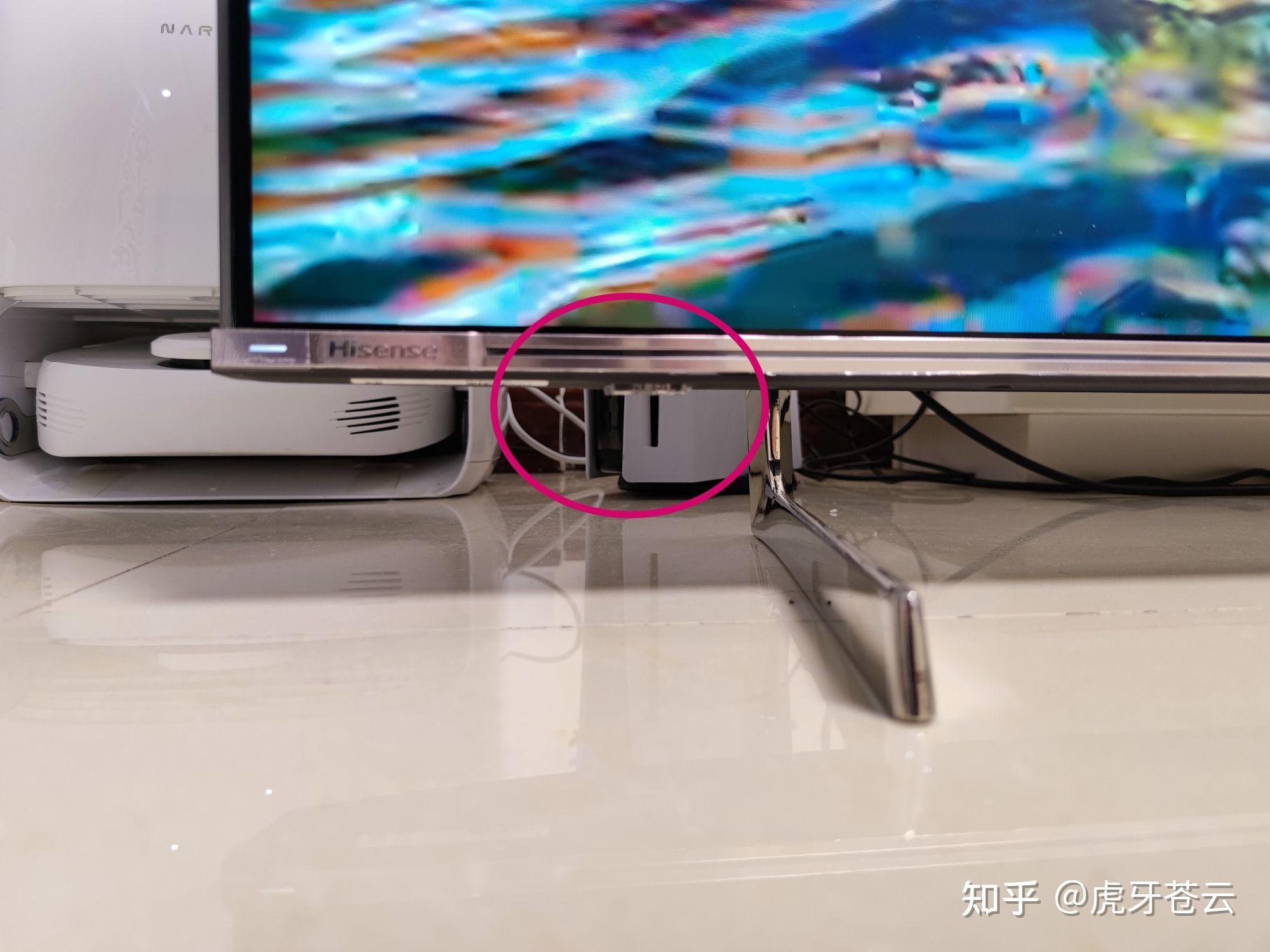

两侧底座均有理线功能。

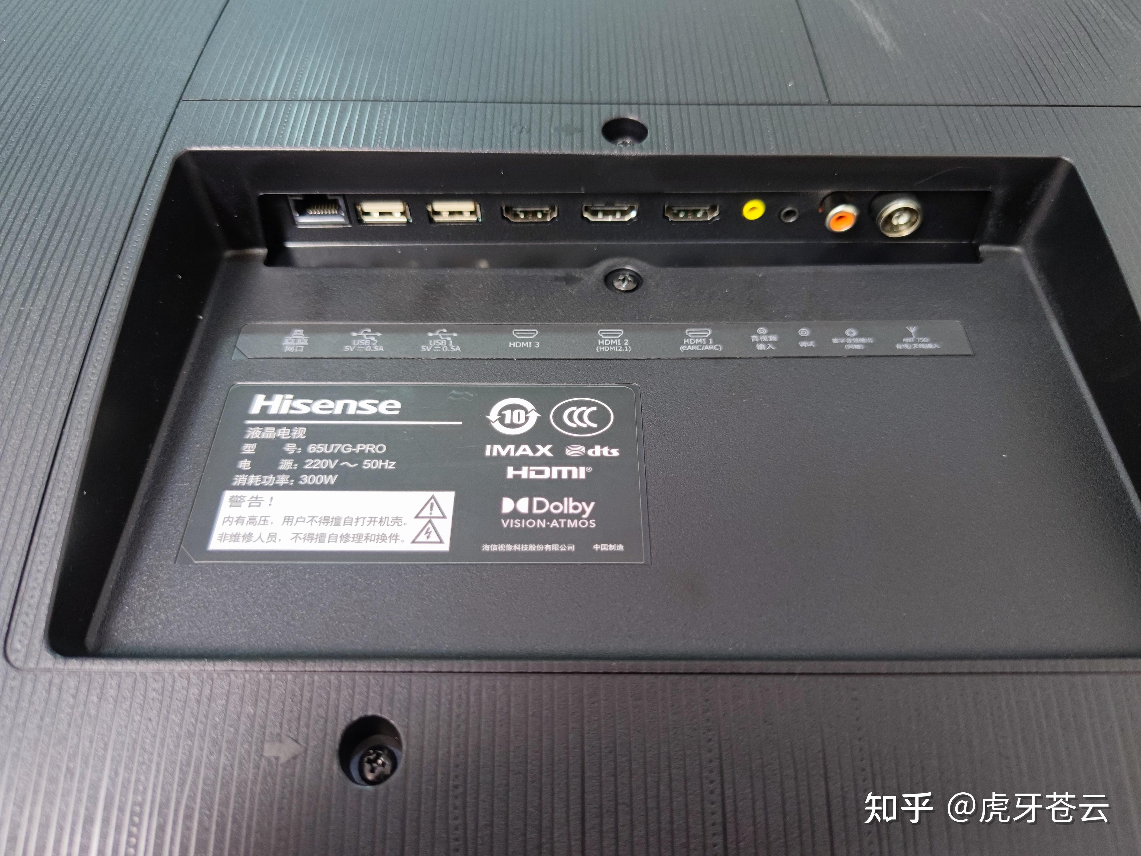

接口方面,海信U7G-pro有2个HDMI2.0接口,1个HDMI2.1接口,支持4K120hz输入,海信U7Gpro的HDMI2.1接口与HDMI2.0接口在外观上有明显的区别,以前见到的别的牌子HDMI2.1接口一般长得跟HDMI2.0接口一样,eARC音频回传在HDMI2.0接口上。还有两个USB2.0接口,海信USB接口祖传的不支持exfat大容量U盘。
从300W的电源功耗来看,这应该是一台真HDR电视机无疑喽。

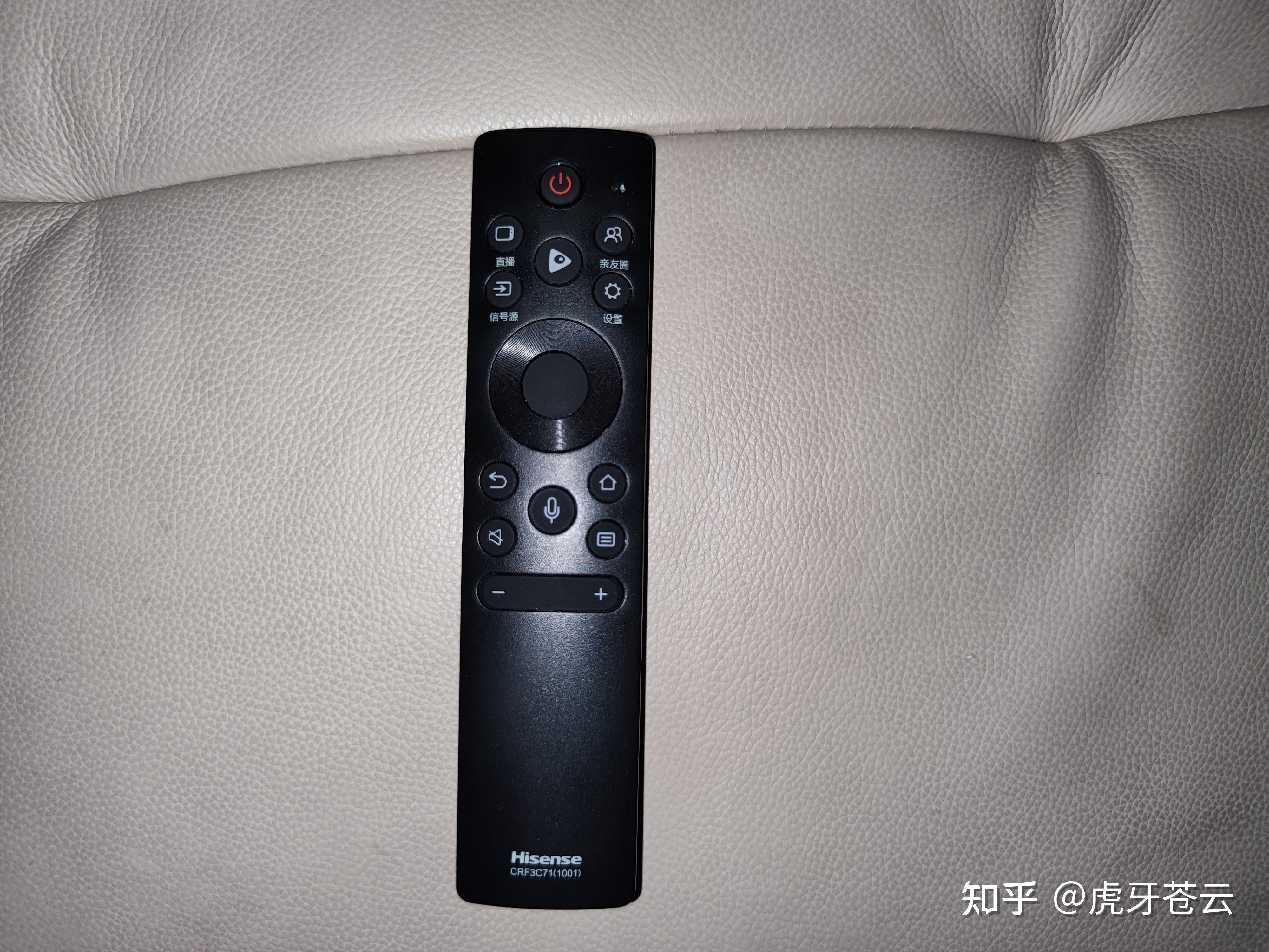

海信U7Gpro的遥控器与U7F一摸一样,是红外、蓝牙双模遥控器。今年U7G-pro的遥控器做了一台抑菌处理,毕竟是天天攥手里的东西。

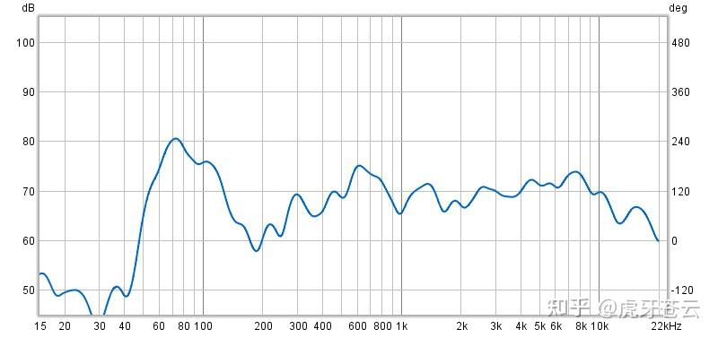

四、音质
因为是全面屏电视机,扬声器全部位于电视机后方。而且由于拥有实体2.1音响,海信U7Gpro的低音很足,我们这些小白,听音质自然主要就是听低音,动次打次最能有效的吸引人。
同时海信U7G-pro支持杜比全景声,流媒体和HDMI输入的杜比全景声都可以识别。
K歌功能或是与天籁K歌合作的,需要买天籁K歌的话筒。
频响曲线如下:

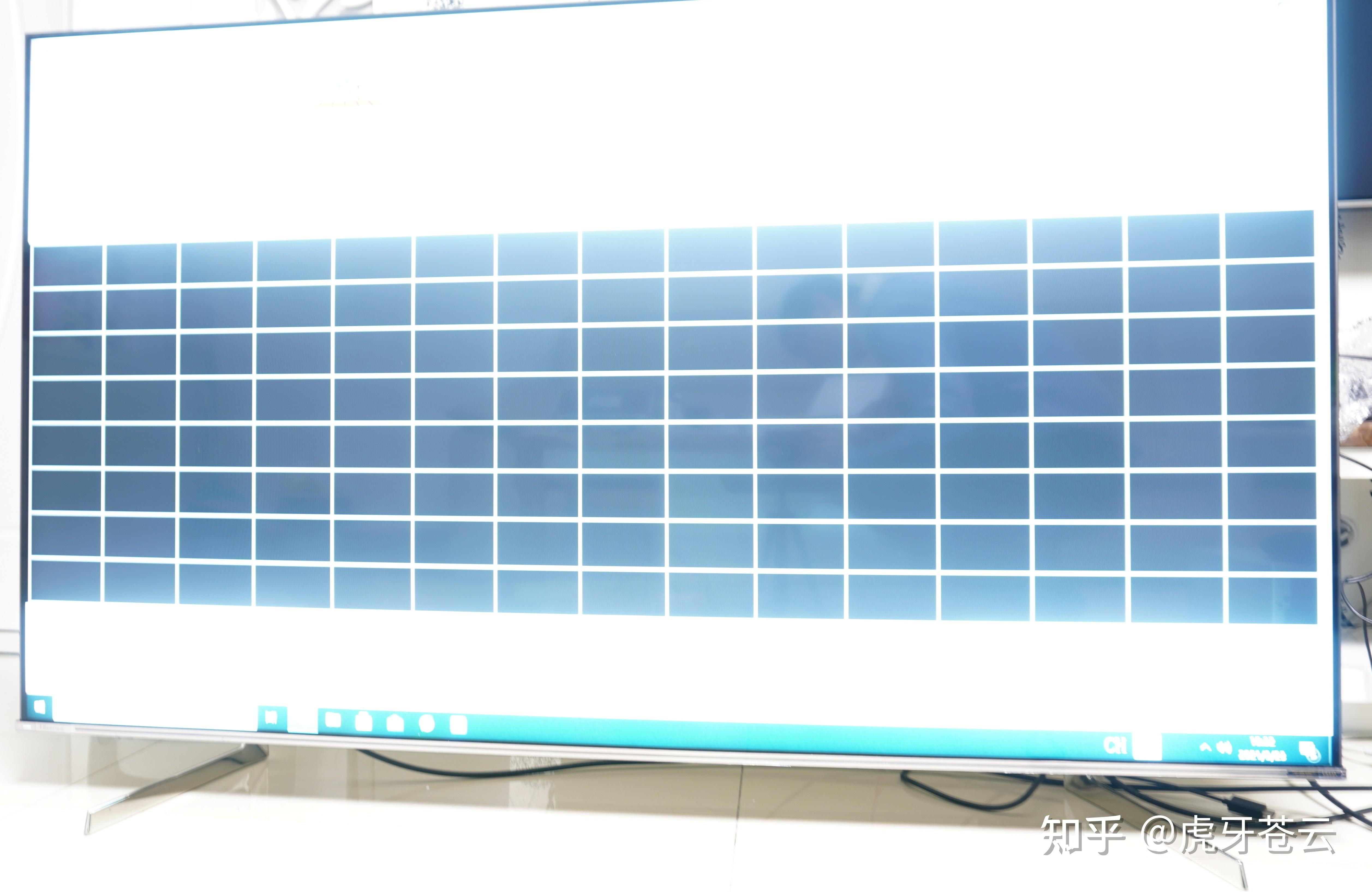

通过数数,我发现65寸海信U7Gpro的背光分区数量为10X12=120分区,是一台百分区级别的动态直下式背光电视机。所谓海信ULED电视机的意思就是有局域光控功能的动态背光电视机。

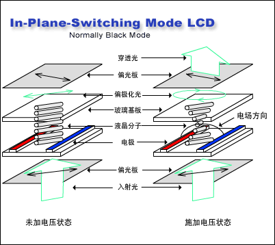

液晶自个不会发光,液晶不管IPS硬屏和VA软屏都是通过液晶分子的偏转,背光透过液晶分子形成不同的灰阶,再加上彩色滤光片,就显示出了彩色图像。IPS面板的液晶分子的偏转运动像电风扇、VA面板液晶分子偏转运动像百叶窗。
因此IPS面板会有比VA面板更加宽广的可视角,VA面板往往偏一点角度就会出现亮度和色彩的质量下降,厂家说的178度可视角是以能看到影为准的。VA屏的高端电视机从2018开始出现一种广锐视角膜,但是成本较高,目前也只有索尼、三星的高端智能电视机会使用(或是不如IPS视角广)。

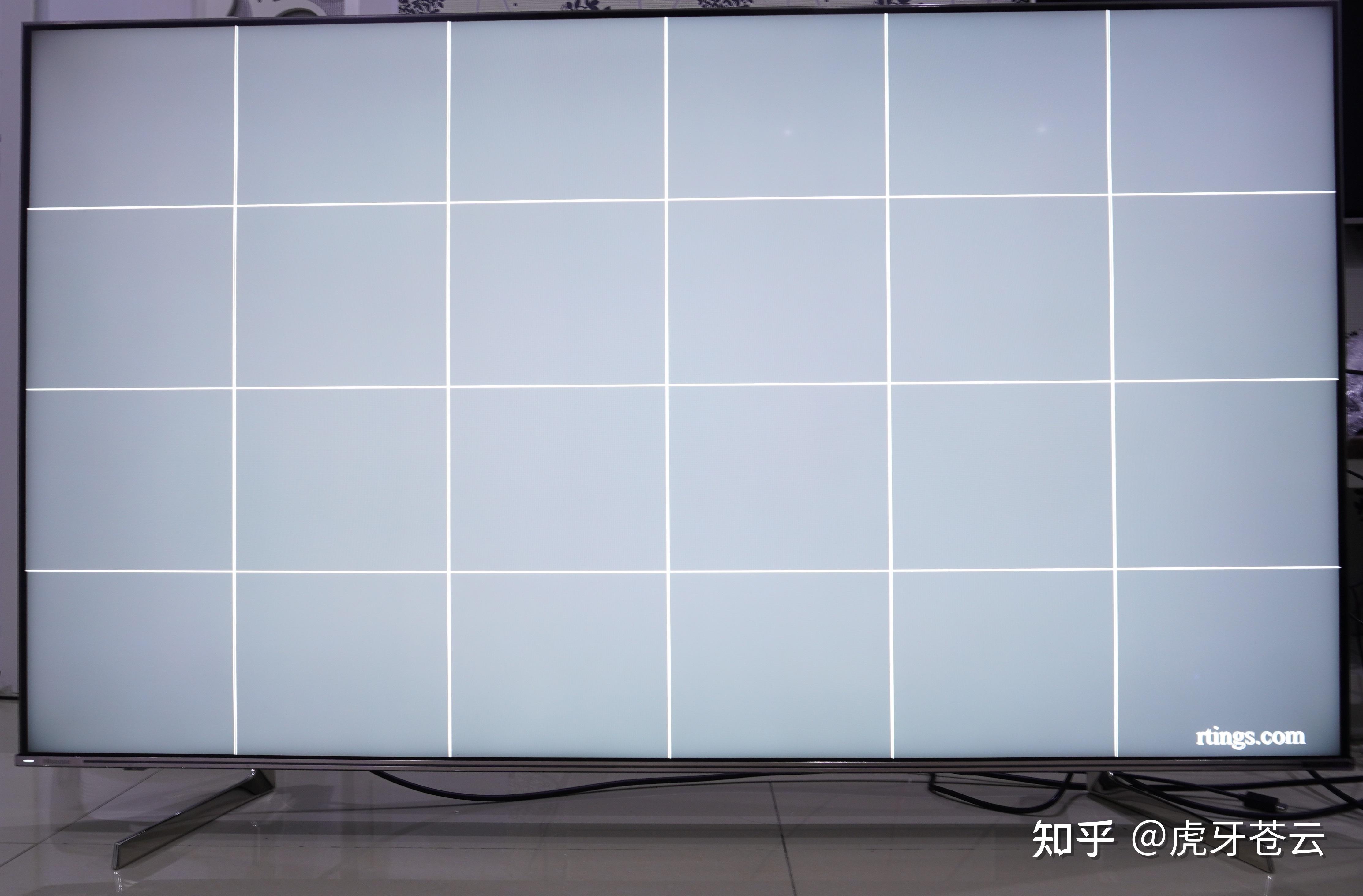

经过使用25格的棋盘测试ANSI对比度,海信U7Gpro的动态对比度为1938:1,关闭电视机局域光控和对比度增强功能后,原生对比度为1072:1,这个表现自然是不如VA软屏电视机了。VA软屏电视机的原生对比度一般是3000:1起步的,海信U7Gpro的对比度在IPS硬屏中却是属于佼佼者,与华硕PG27UQ、宏基X27这类的384分区的IPS显示器差不多,这类显示器当年的售价都得一万七。

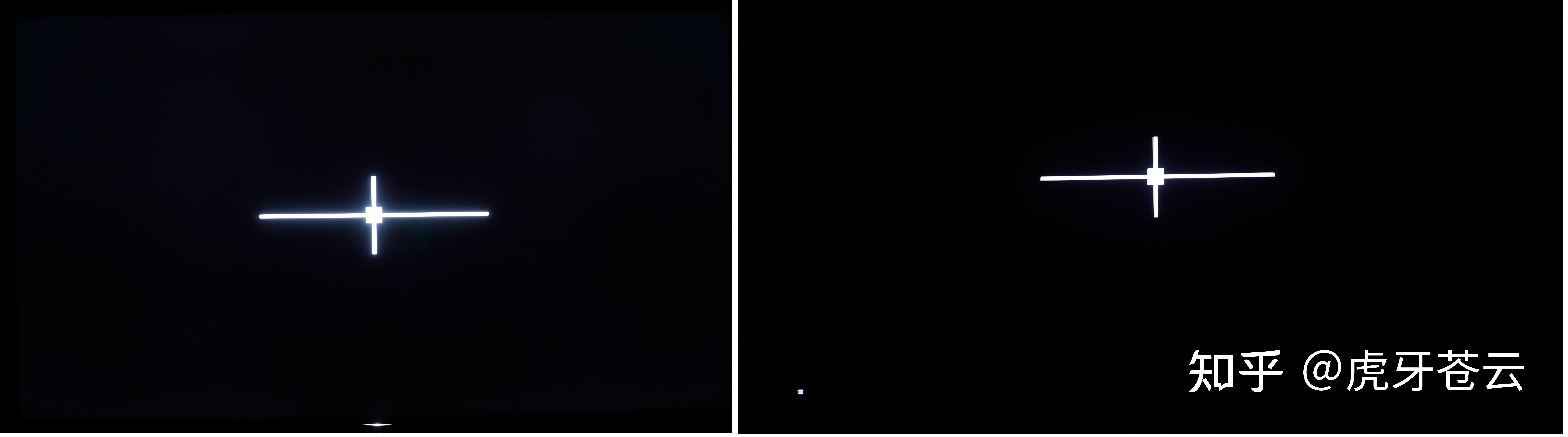

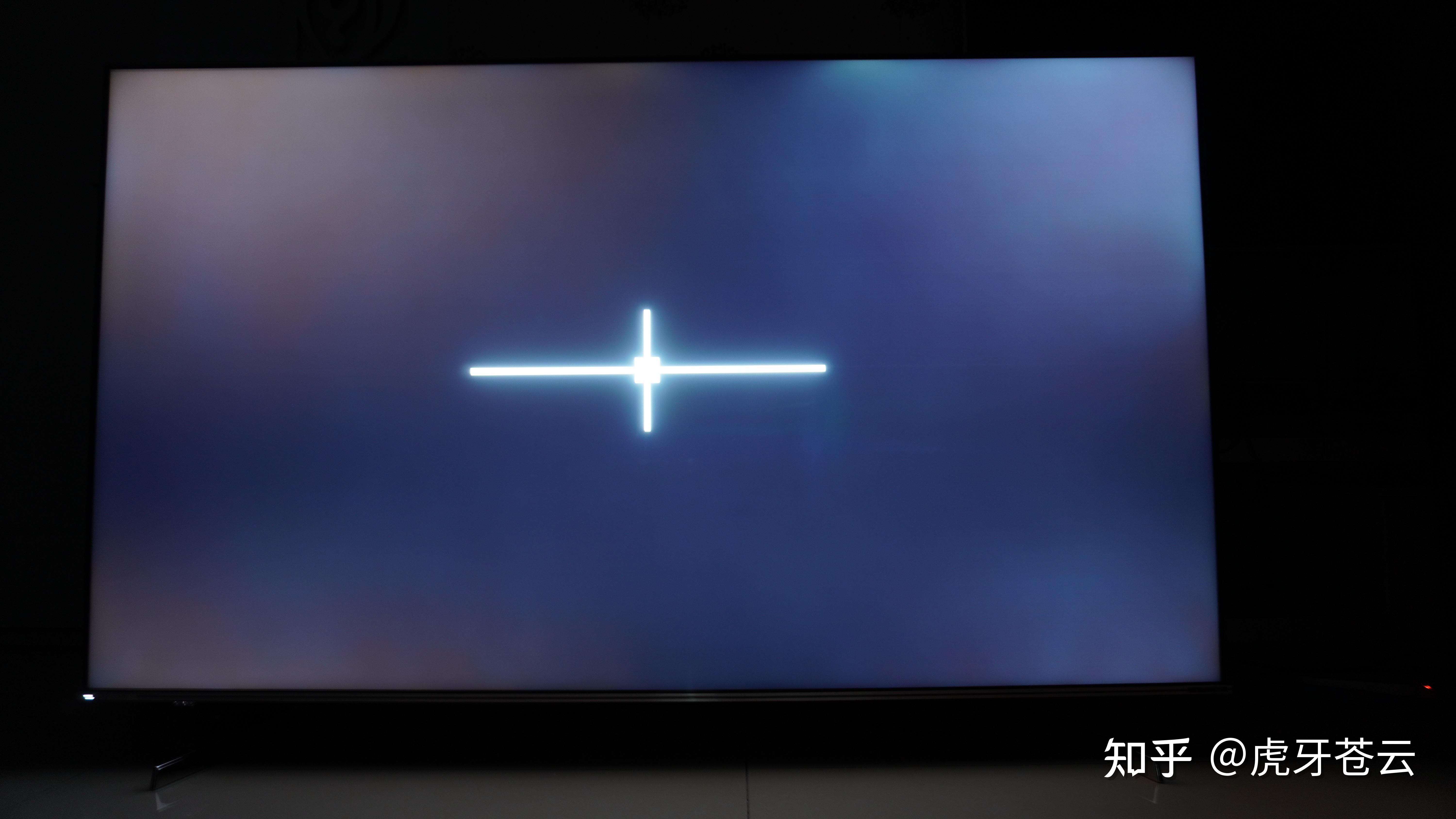

对比一下十字线黑色均匀性。方法为:首先将两台电视机的全白屏亮度调到100nit,然后以光圈F4.0,ISO200,2秒快门时间各拍一张照片,结果如下:
猜猜哪台是海信U7Gpro?
你以为是左边?
错了,其实右边才是U7G-pro,简直毁三观对吧,IPS电视机控黑控的比VA电视机还好。
海信U7G-Pro标准模式的局域光控默认开“高”,大体上能跟得上高速运动的物体。局域光控倾向于控黑,鼠标这样小亮点不会点亮背光。

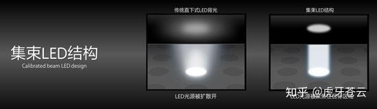

海信在这款电视机真是堆了相当多的料,在背光灯使用LENS自由曲面仿真设计、透镜式光型收敛技术和精锐控光的共同作用才带来了上面的对比结果,海信U7G-pro非常有效的减少了每颗背光灯的光晕。
我个人更喜欢把这种背光灯称呼为“集束式LED”,某牌子的旗舰电视机2016年曾经用过类似的东西,后来不舍得用了。
这么优异的控黑水平。难道海信U7G-pro就可以在暗室观看吗?
——当然不是,我或是不推荐将海信U7G-pro电视机在暗室使用。
我关闭海信U7G-pro的局域光控功能,或是一样光圈F4.0,ISO200,2秒快门时间拍照,你看是不是你熟悉的IPS硬屏电视机那味。海信U7G-pro的所有模式都默认开着局域光控功能,就不要手贱去关闭了。

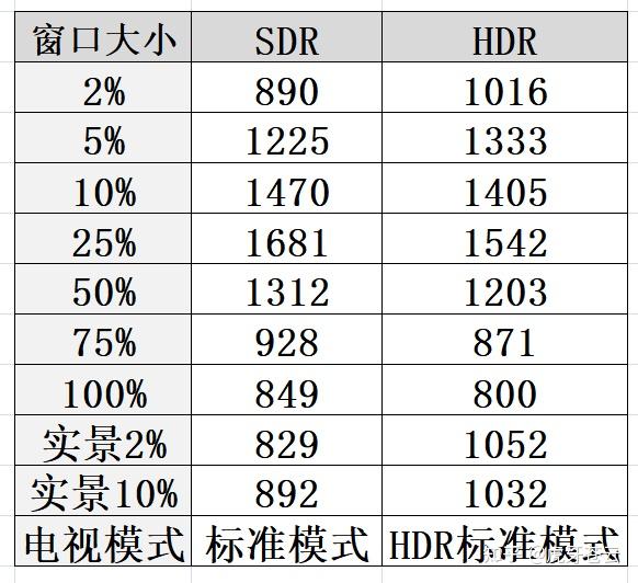

测个峰值亮度先,海信U7G-pro无论是SDR或是HDR都可以达到1600nit的峰值亮度,海信所说的“XDR极限动态范围”其实就是指峰值亮度远高于1000nit,而索尼的XDR技术是指亮部从暗部偷电提高亮度。
唉,为了这台电视机,痛定思痛买了个新的亮度计,原来那玩意最高测到1000nit
可以看到海信U7G-pro的亮度实在是高,尤其是10%和25%的窗口亮度,这是两个比较重要的测试项,而且去年海信U7F在HDR影片的实景亮度拉跨,只有六百多nit,今年U7G表现十分优异。

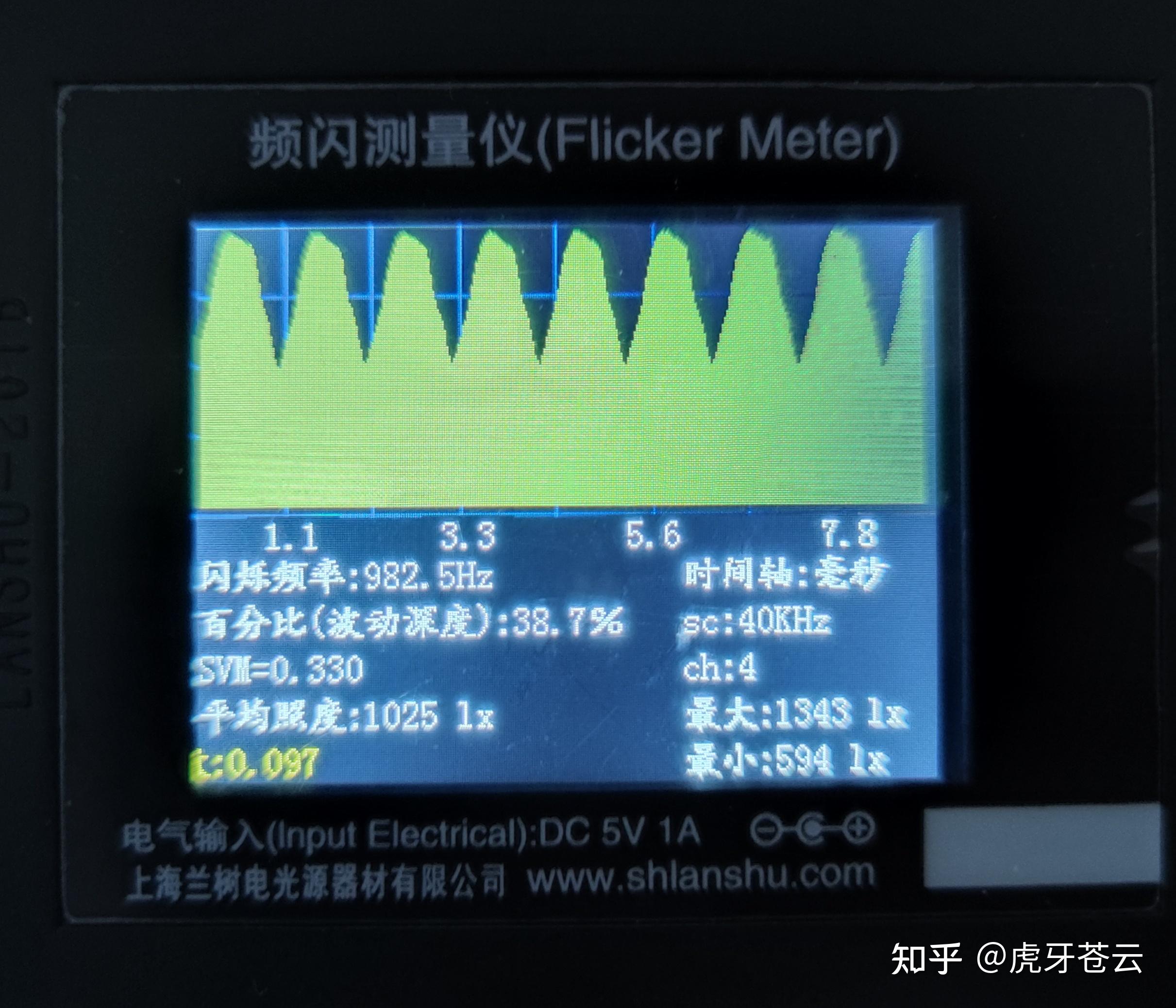

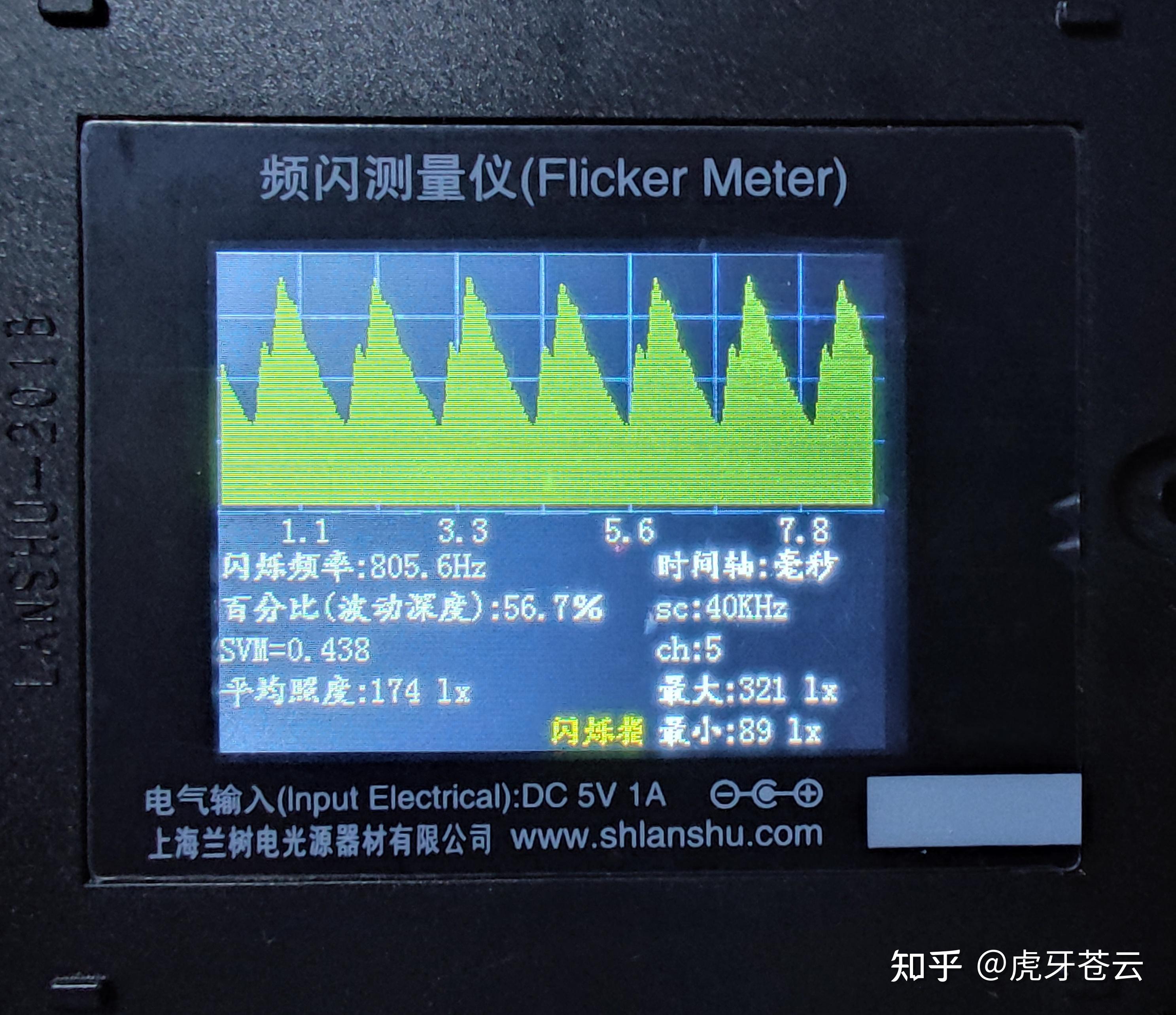

海信U7G-pro采用高频PWM调光,调光频率接近1000hz,所以频闪对人眼的影响比较小。对于PWM调光的电视机,一般建议将亮度调高,因为PWM调光电视机亮度越低,亮度波动就会越大。上图为高亮度,下图为低亮度。

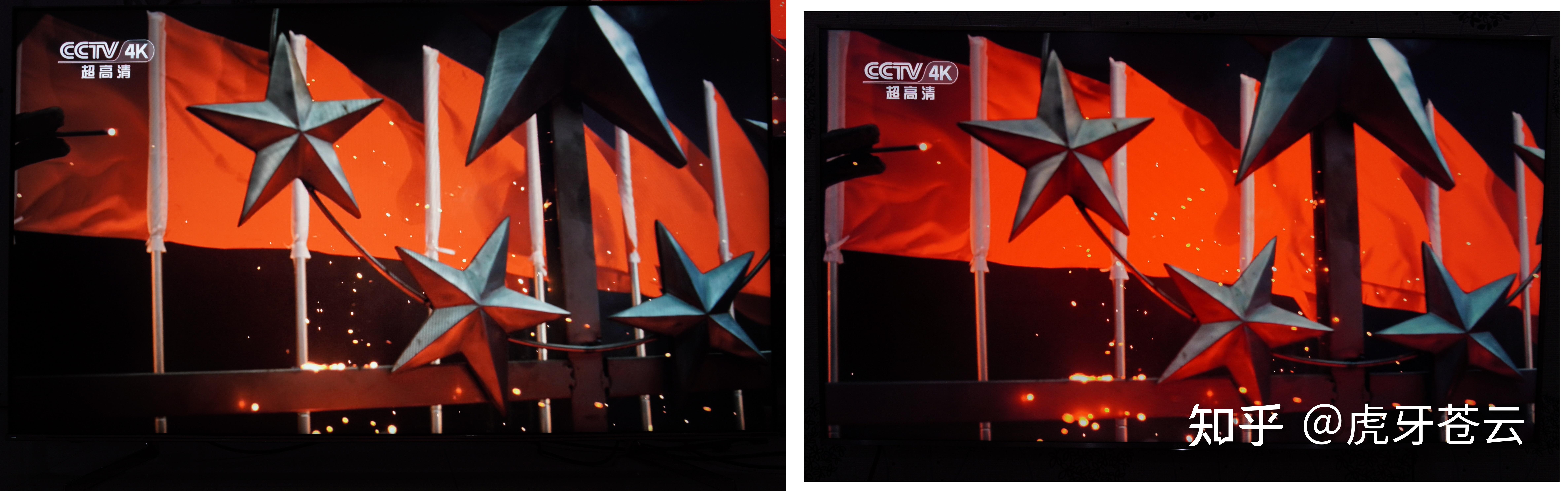

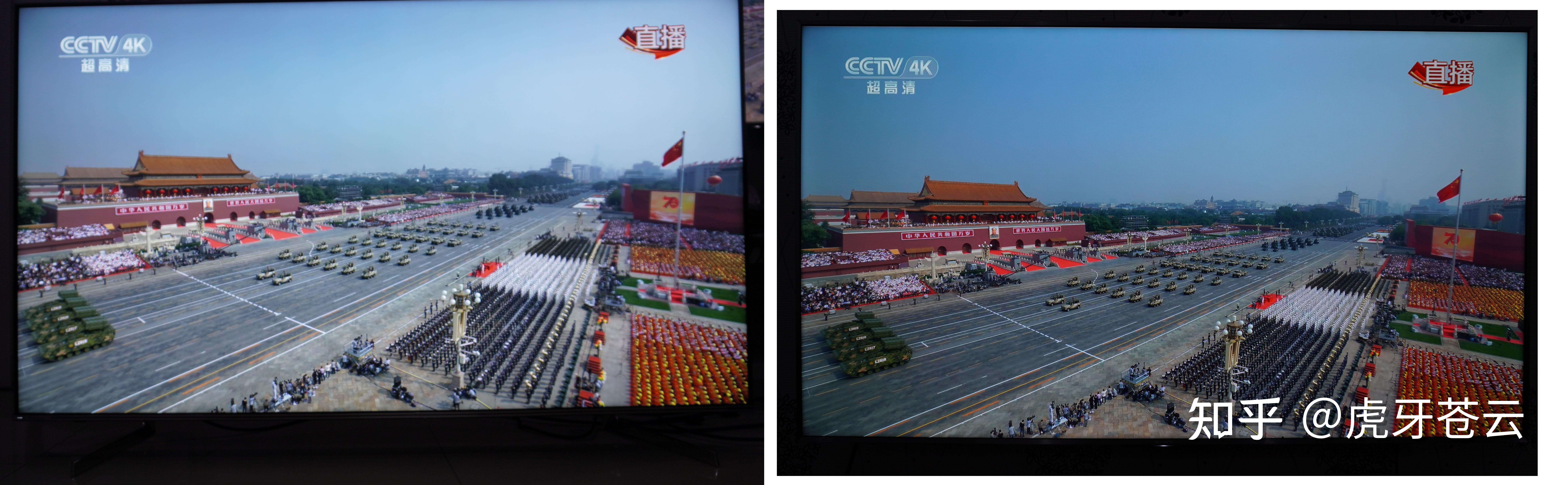

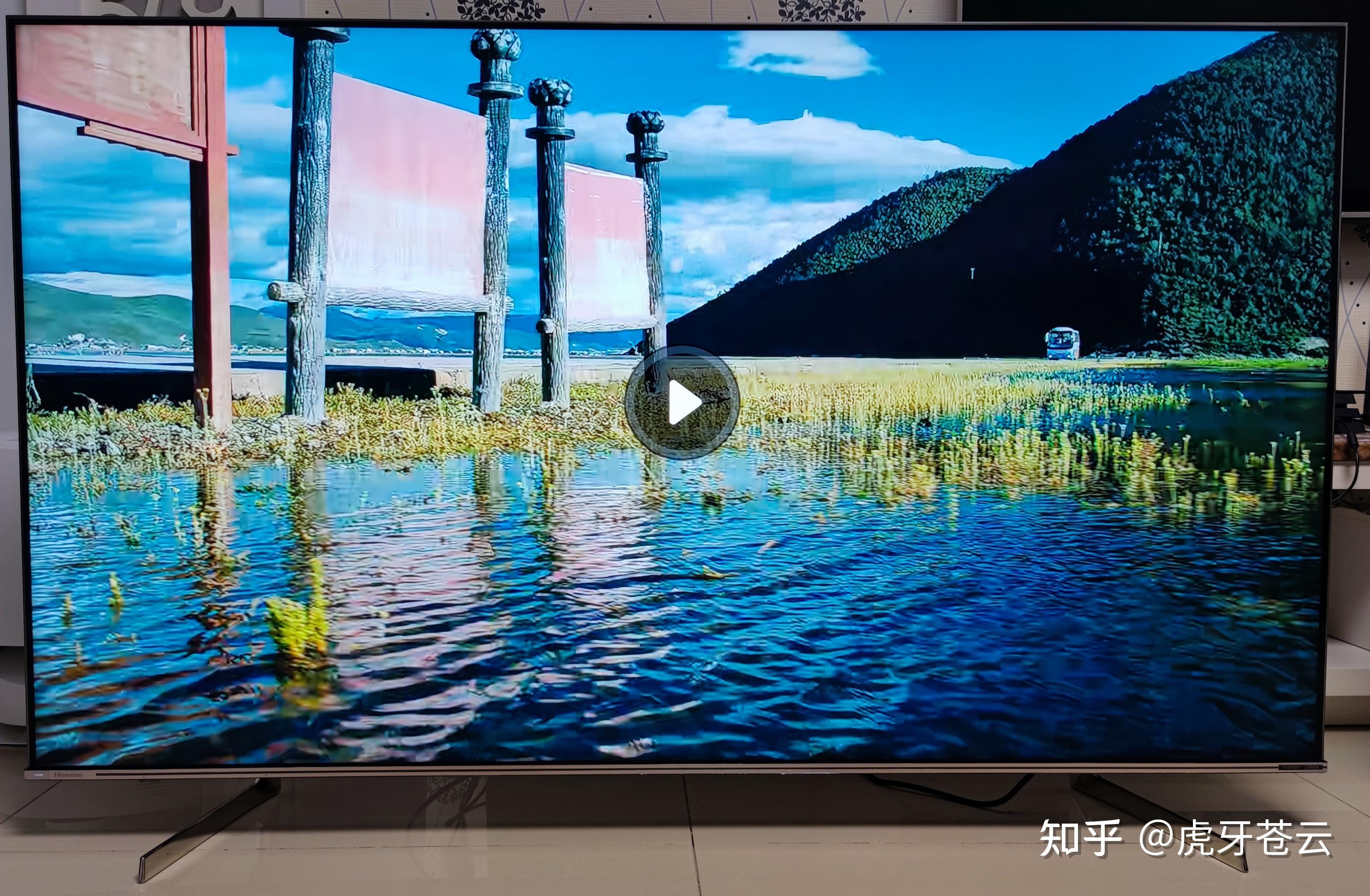

或是先看HLG内容吧,关于HDR片源时,目前国内广播电视机中质量最好的就是CCTV4K超超清频道,使用的是HLG格式的HDR,而HLG内容索尼电视机的表现一直是业界标杆,我或是就拿峰值亮度只有海信U7G-pro一半的索尼X9000E对比一下,海信去年的电视机型号会偏绿偏暗。今年海信U7G-pro在央视HLG内容的表现不会像以前的海信一样偏绿偏暗,亮度比较高,不过色彩非常的克制,没有索尼电视机表现得鲜艳,索尼D、E、F、G系列电视机都会在红色上更鲜艳。
左海信、右索尼

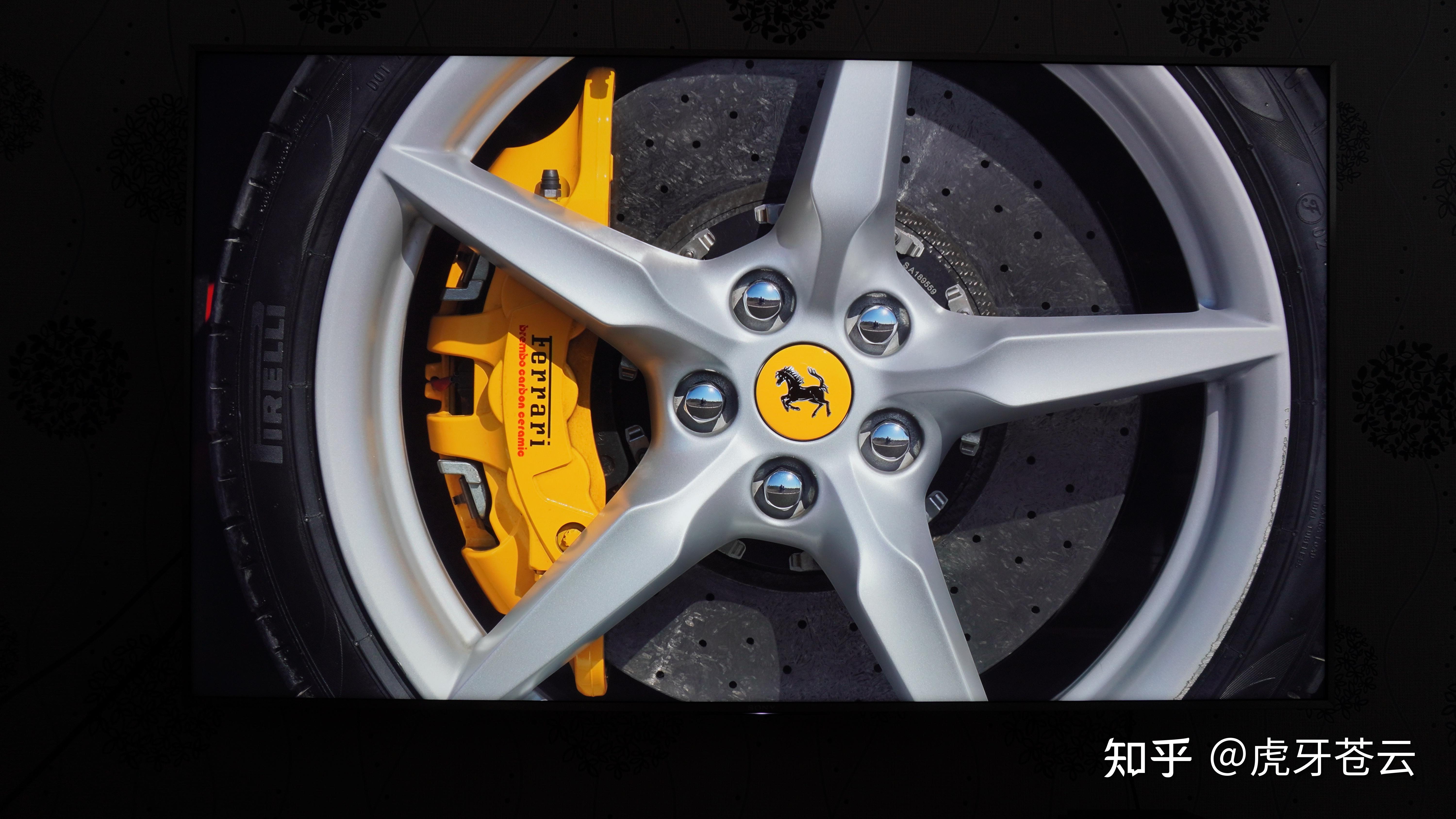

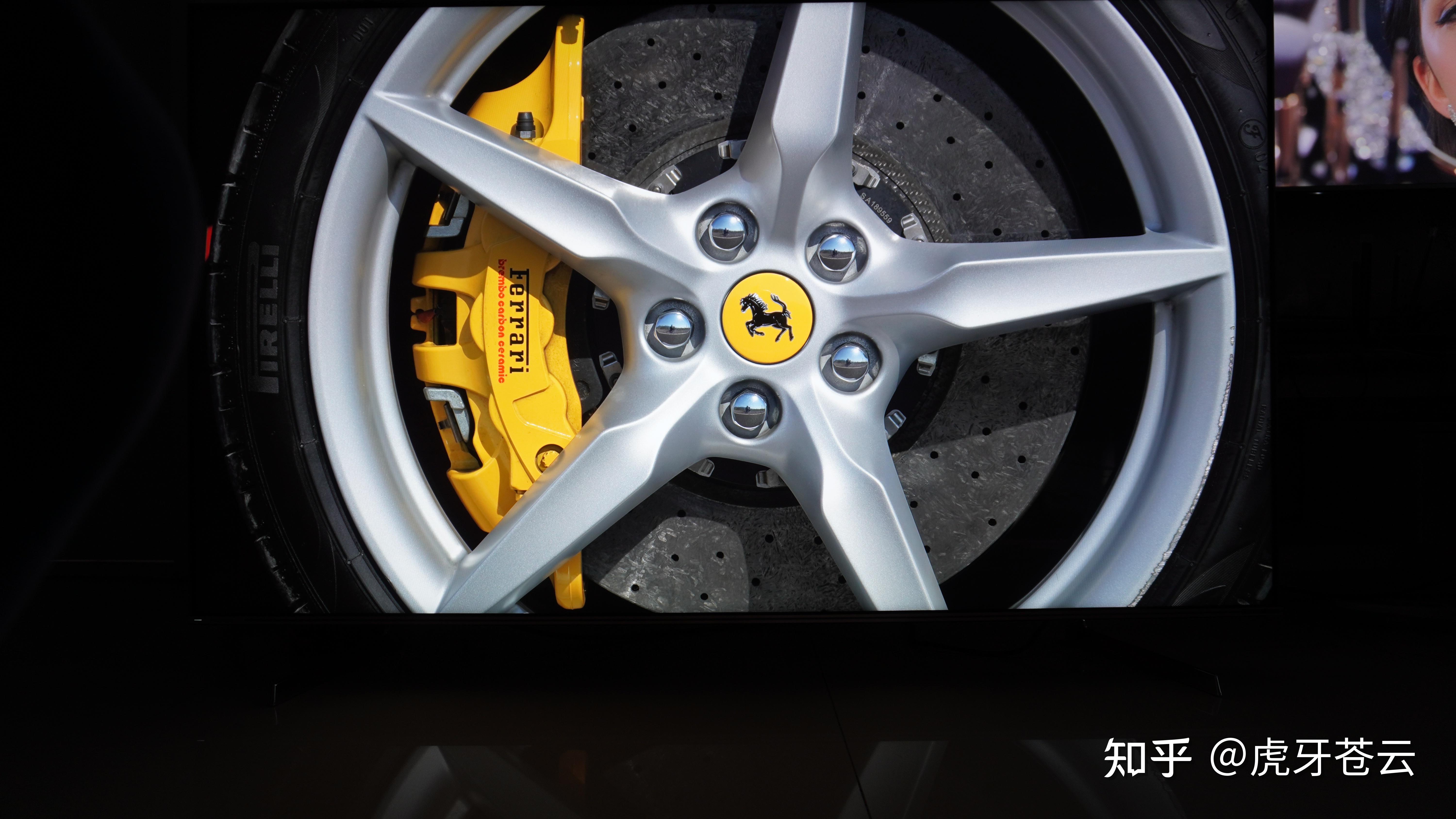

然后是段HDR10片源,额,或是索尼的那个演示片,海信U7G-pro已经没有了过去偏蓝的底色了,真是转性了。上图为海信,亮度更高,刹车片有更好的光照感,而且在轮毂的突起处,海信U7G-pro的亮度更是超过了1000nit,索尼X9000E亮度只有海信的一半,海信画面立体感更强。
海信
索尼

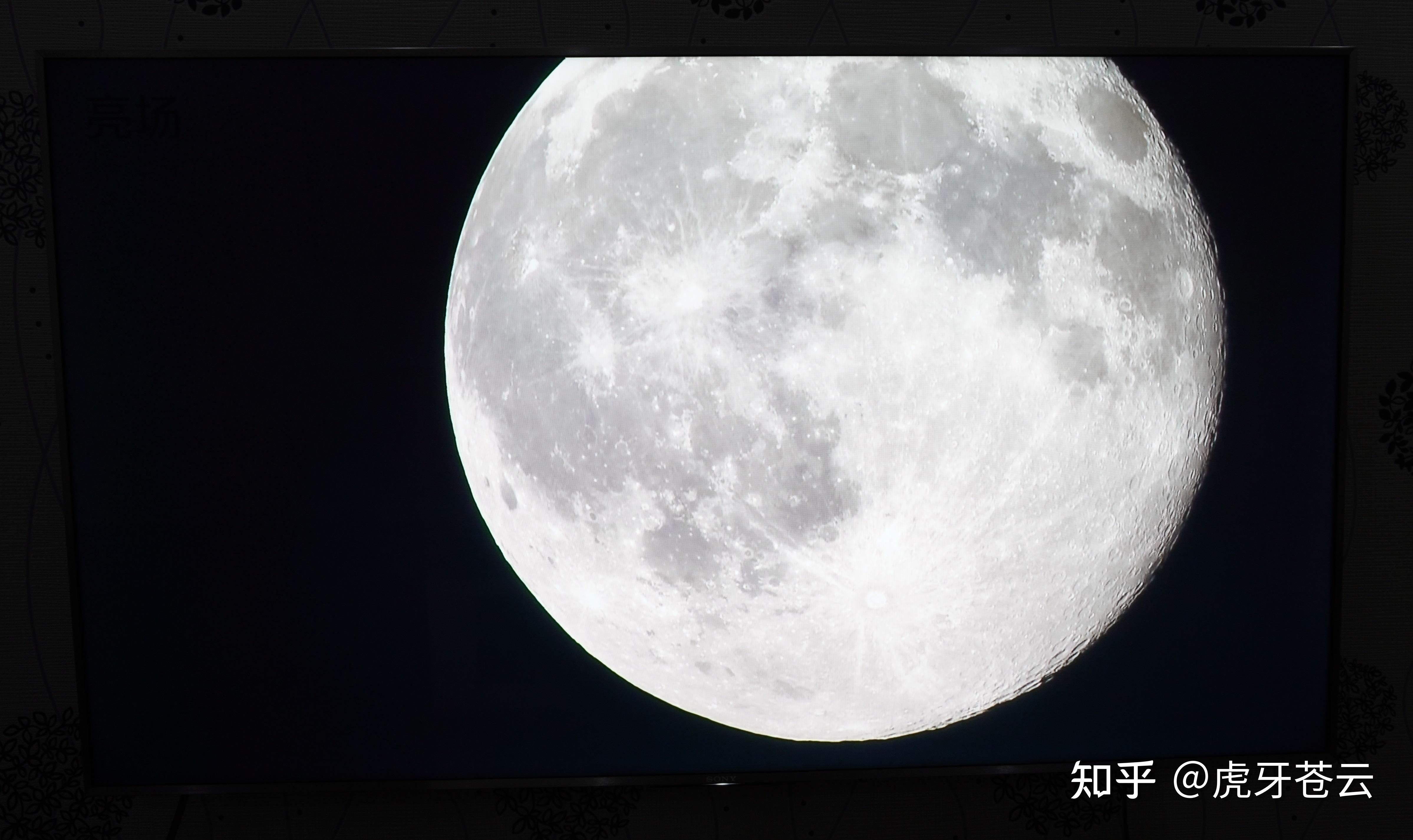

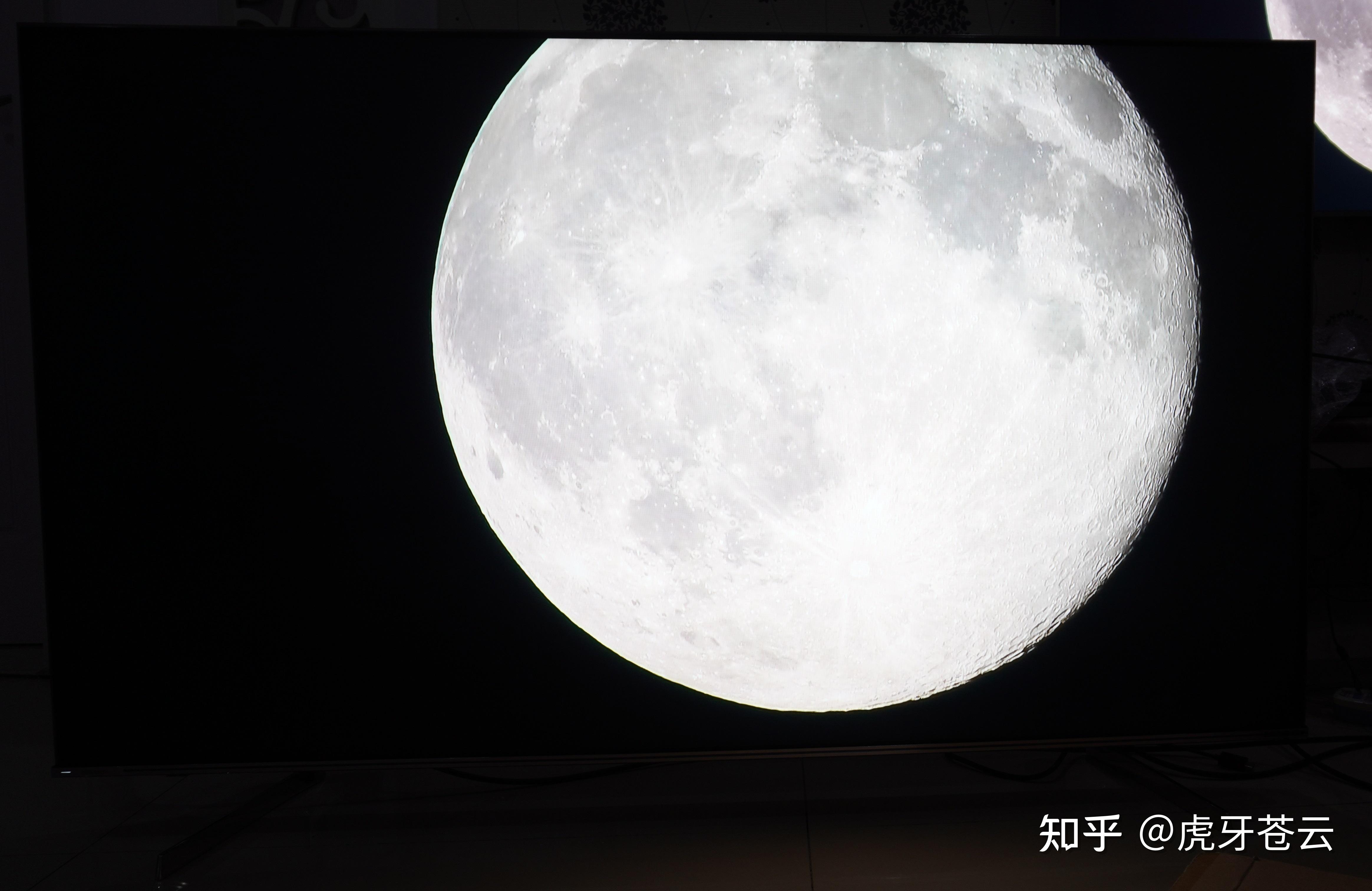

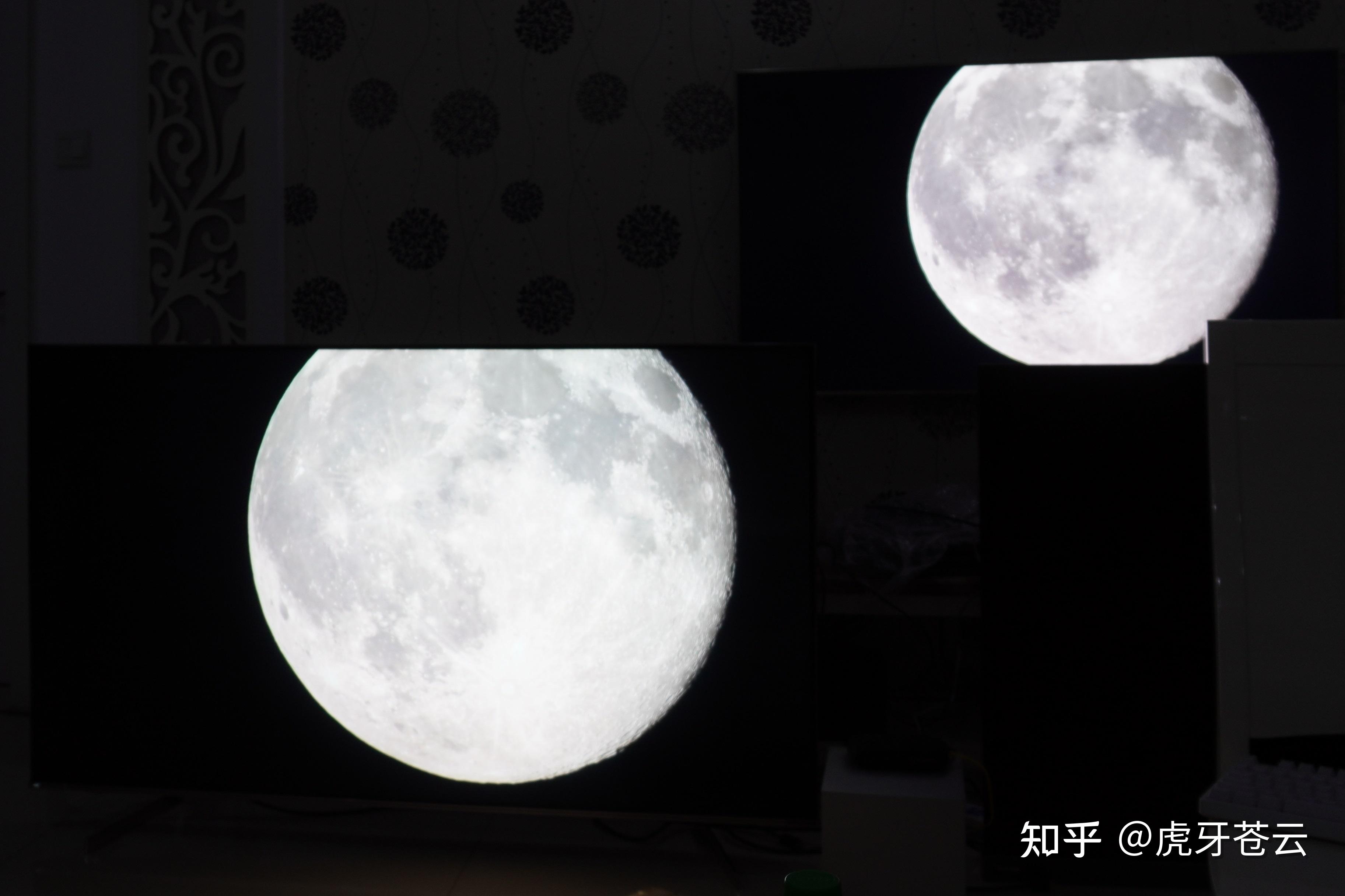

不过IPS对比度低的问题仍然是有影响的,比如这个月球视频,如果亮部有明显暗区,比如月球上的月海,对比度低的电视机就不好办了。拍照时,两台电视机月球视频的亮部亮度均被我校准到了一样的450nit,拍出来是这样的。
索尼X9000E,背光分区只有35个,在该SDR视频中,索尼局域光控已经彻底放弃了治疗,所有背光分区均已亮起,没有黑色了,完全靠原生对比度在工作。
而海信U7G-pro的背光分区多,纯黑色部位仍然可以控黑,比索尼干净。但IPS液晶分子的偏转运动像“电风扇”,遮光能力不如像“百叶窗”一样偏转的VA液晶,在背光分区已经亮起的部位就黑不下去了,所以月球的月海表现不行。

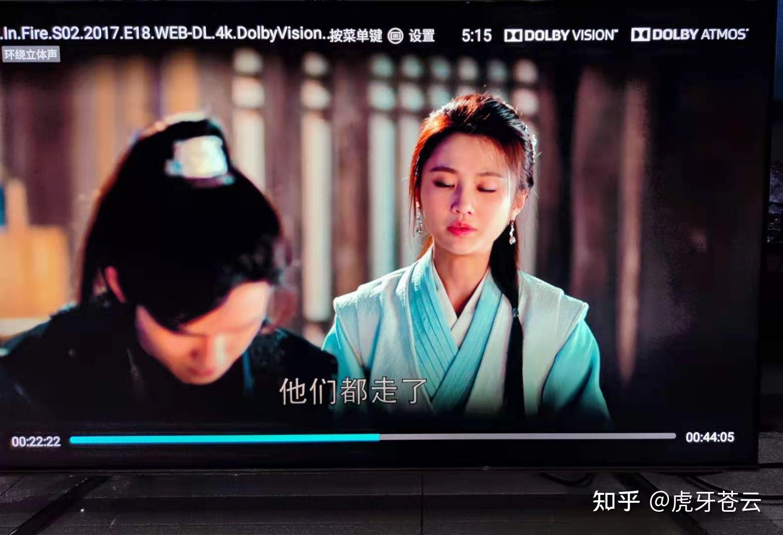

海信U7G-pro支持动态HDR格式杜比视界,既能解码本地或流媒体的单层杜比视界内容,也可以识别HDMI输入的杜比视界。

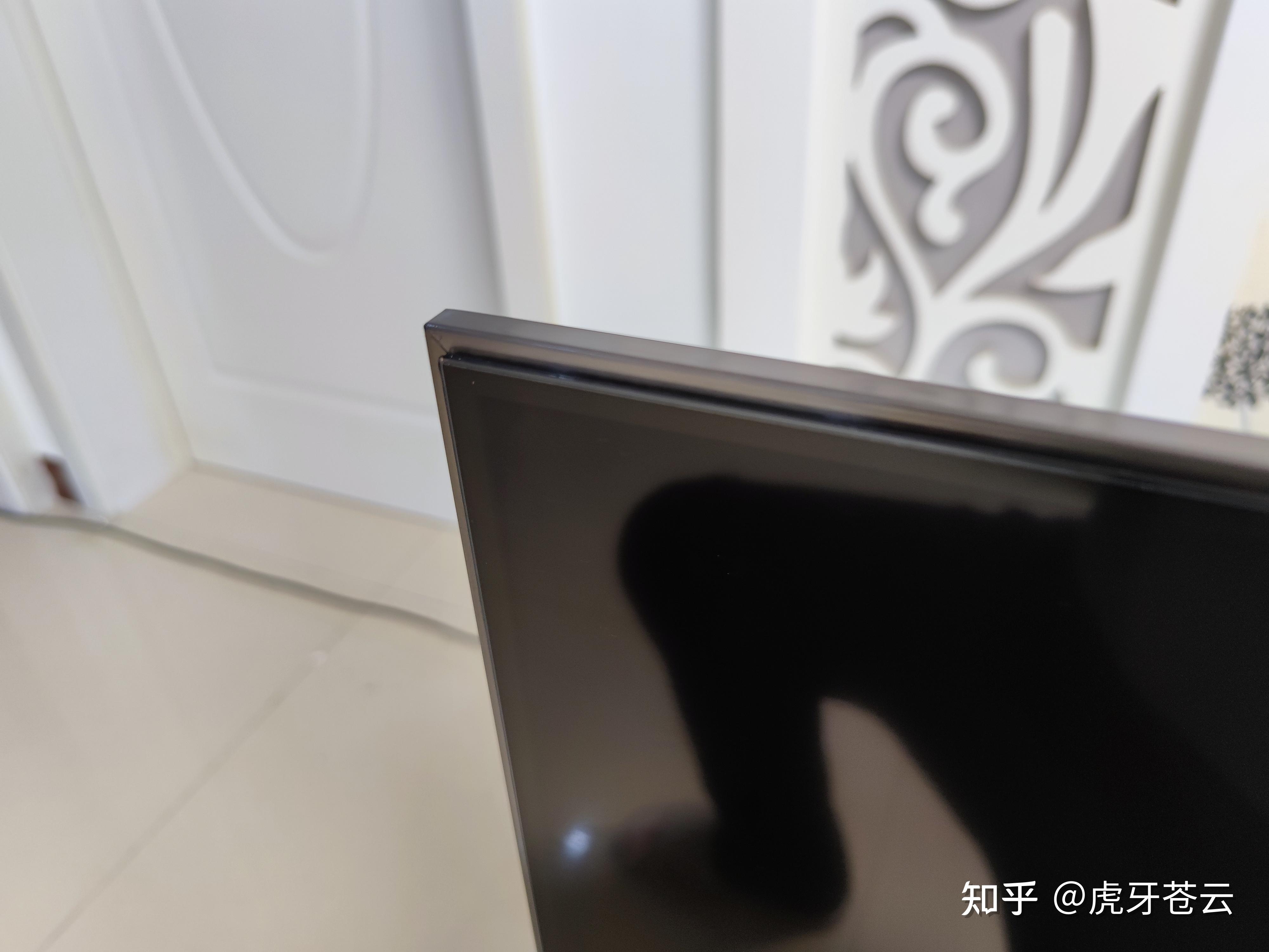

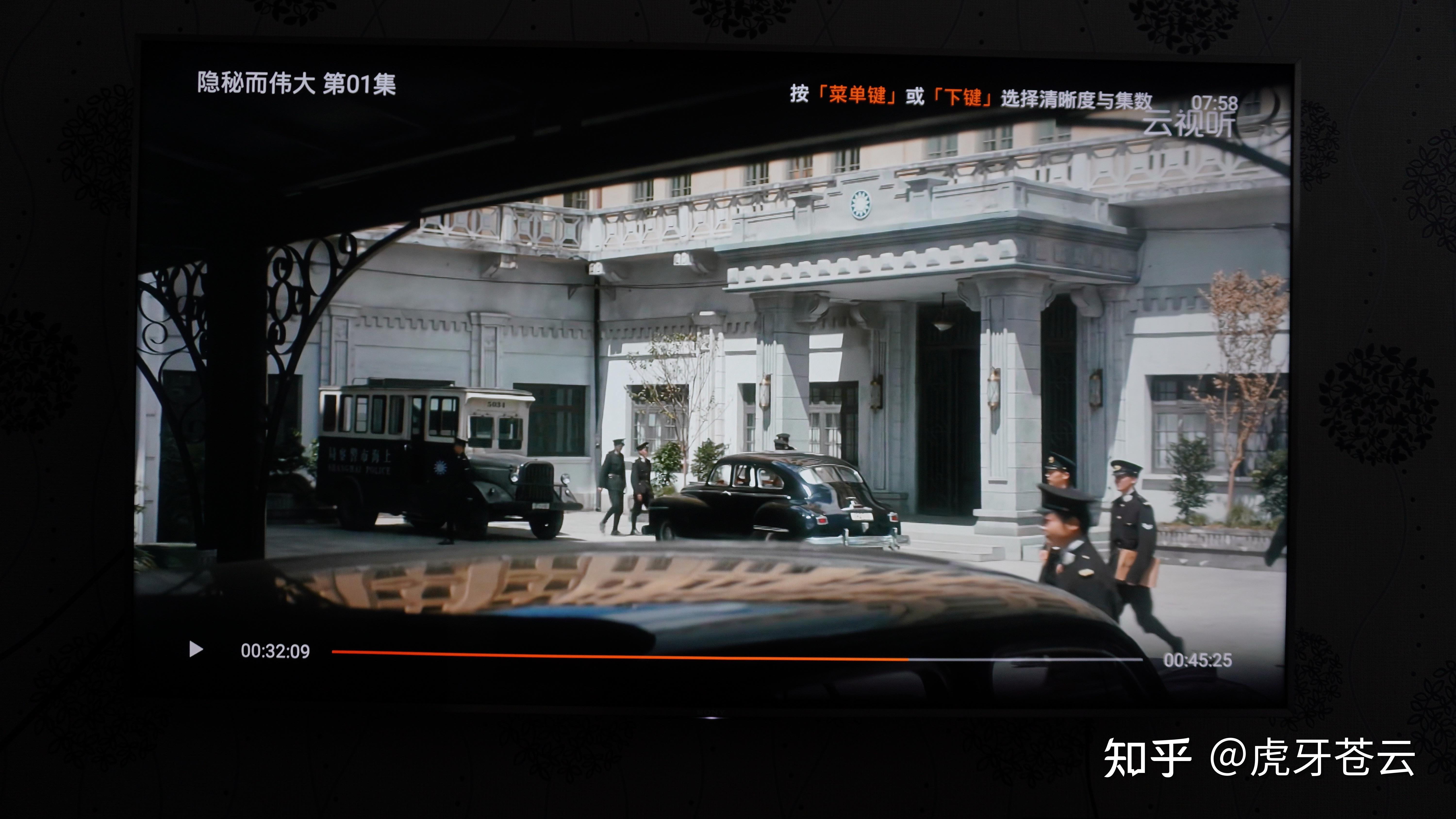

在明亮的环境观看电视机,电视机屏幕会有个反光的问题,海信U7G–Pro使用了蛾眼仿生镀膜。此镀膜是仿生学在智能电视机的成功应用。对处于日光、直射光线或变换光线条件下的观看环境来说,它将带来巨大改善。不同于普通的哑光显示涂层,基于蛾眼结构研发的全新纳米级抗眩光蚀刻工艺,能在减少眩光的同时保持出色对比度,屏幕明亮而锐利。

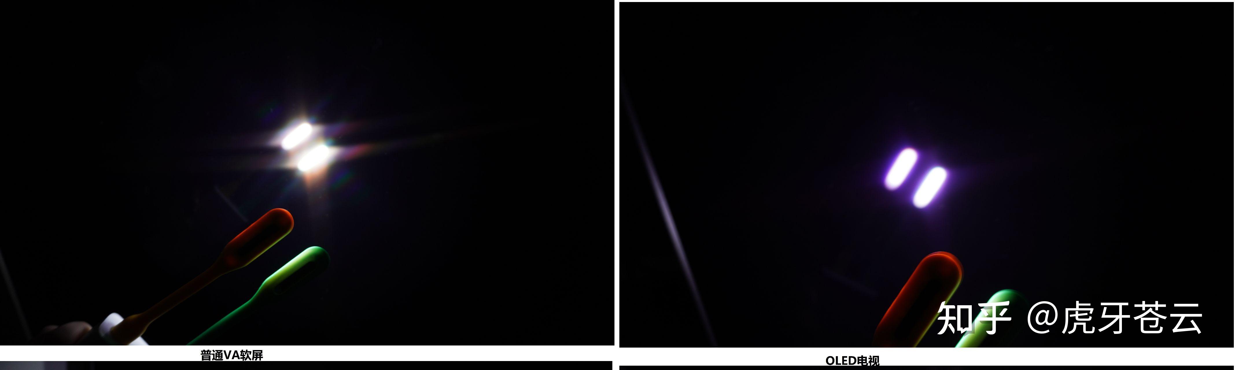

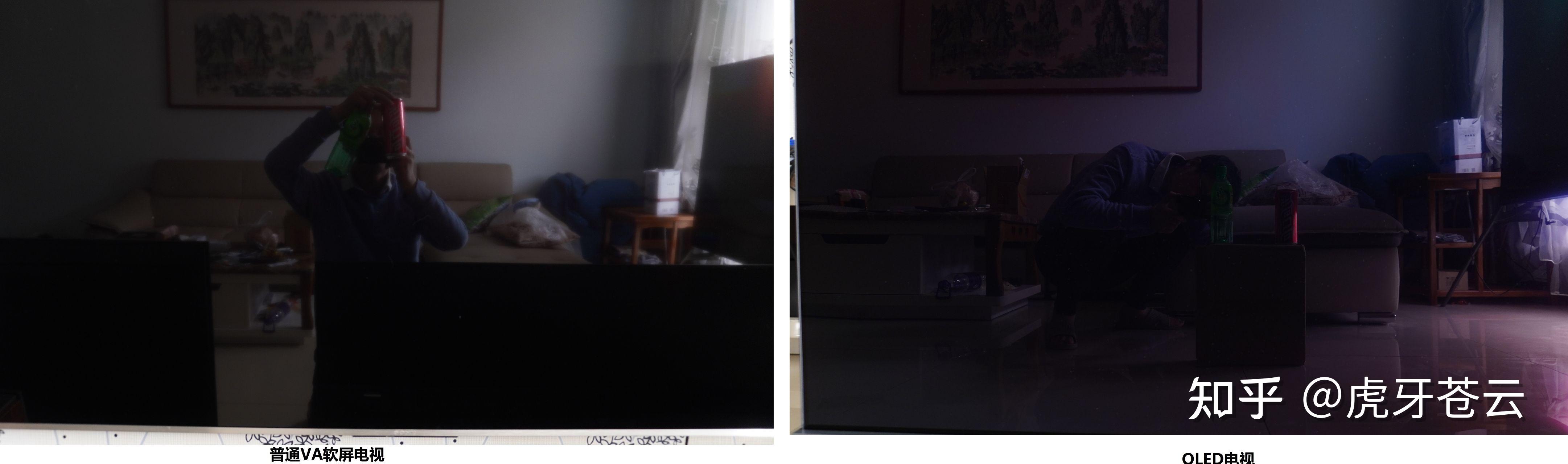

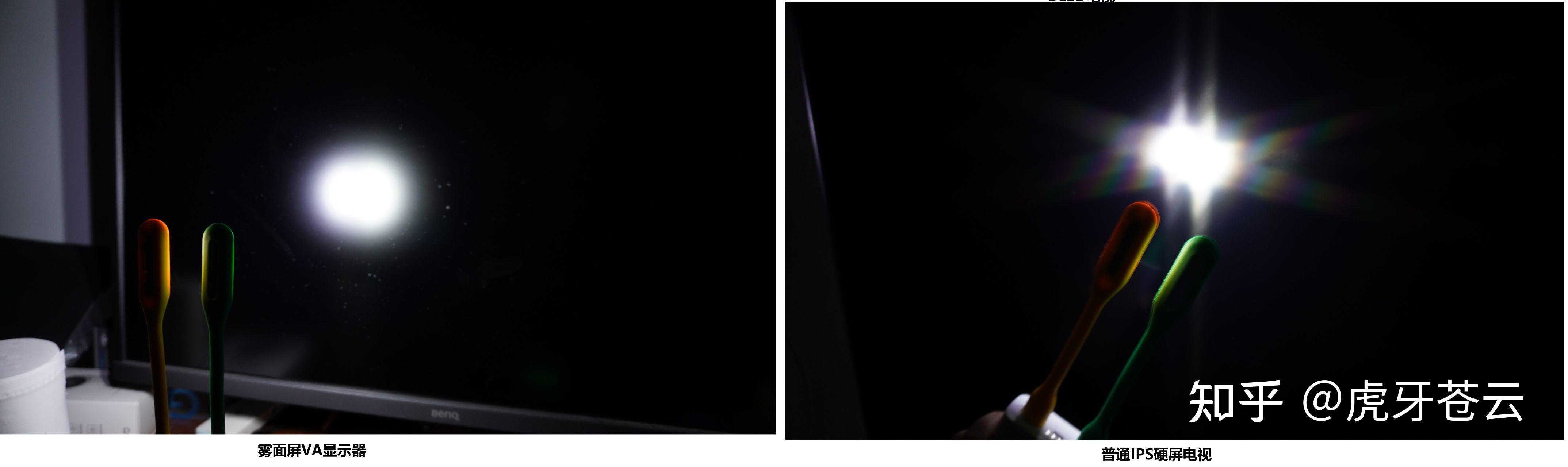

先看光源直射的情况吧,普通镜面屏VA软屏和IPS硬屏电视机的光线出现了明显眩光,雾面屏显示器的光源被大面积的晕开,OLED电视机倒是不错,不过也有轻微的眩光。
画风一变,这是海信U7G-Pro的表现,毫无眩光情况的发生:

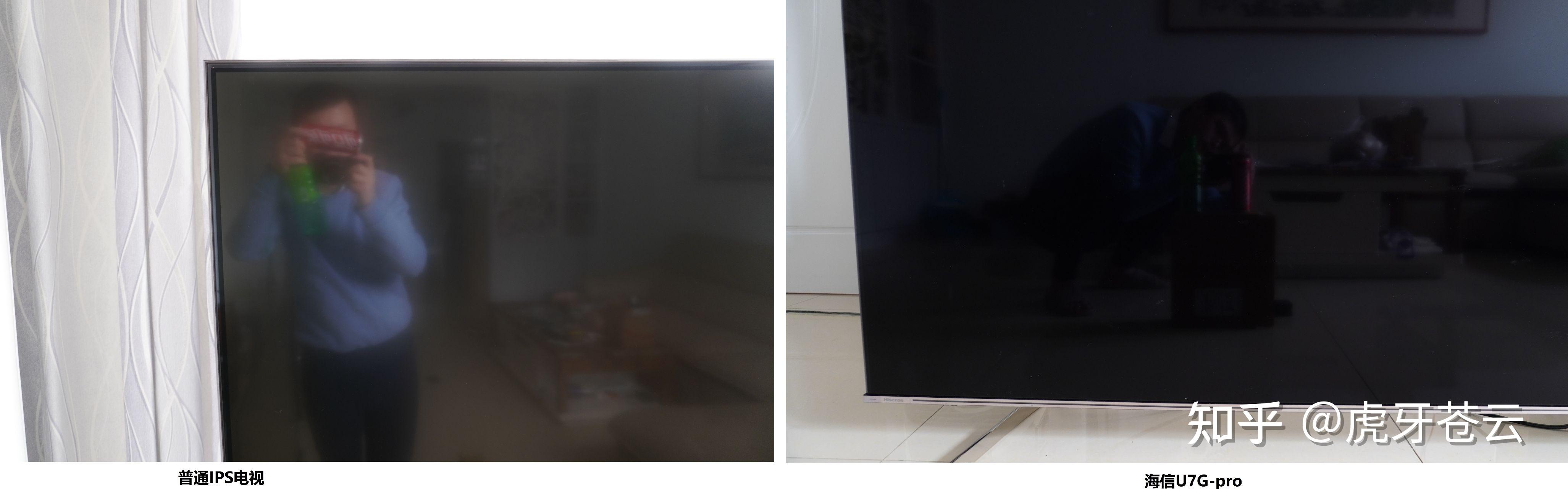

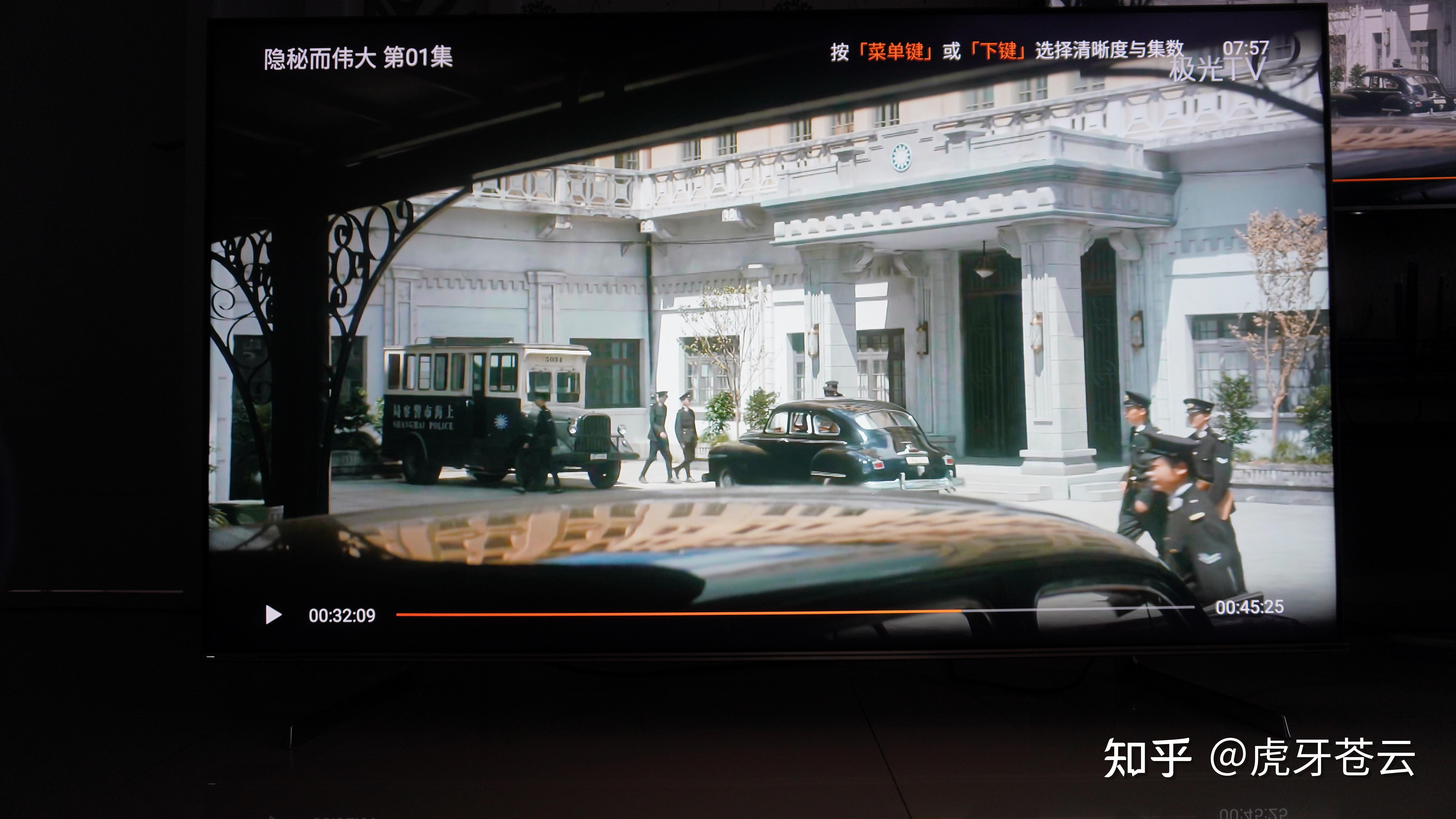

比灯光眩光控制更为关键的是镜面反射的情况,断电状态下的海信U7G–Pro是我家屏幕最黑的那台,很有高级感。
不想看电视机的时候天天照镜子吧。我拿一瓶可口可乐和一瓶龙井绿茶放在距离电视机80厘米距离,海信U7G–Pro连可口可乐4个字都是看不清的。

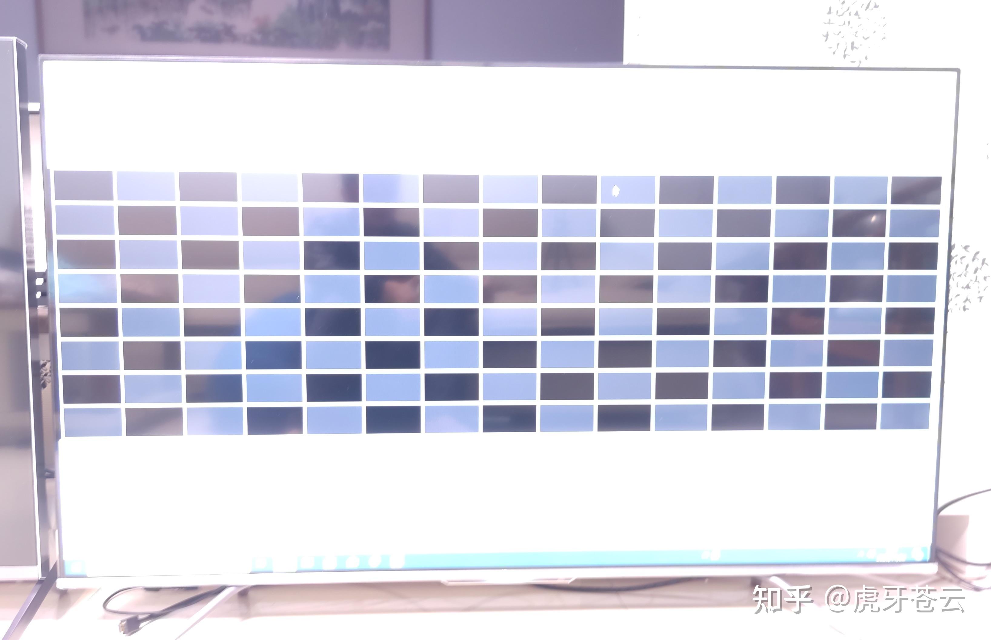

高刷新率面板不仅在动态补偿方面有优势,而且或是24的整数倍,很容易无颤抖的播放原汁原味的24帧影片。绝大部分影片都是24帧的,60hz面板因为不是24的倍数,会3:2pulldown播放,因为每帧停留时间不一样长,画面始终是颤抖的,只有极少数60hz面板电视机具备24P防颤抖技术。
通过了24P走格子测试,任何信号都可以无颤抖的播放每秒24帧的影片。海信U7G-pro需要把动态补偿设置为影片,如此可以播放原汁原味24帧的影片。

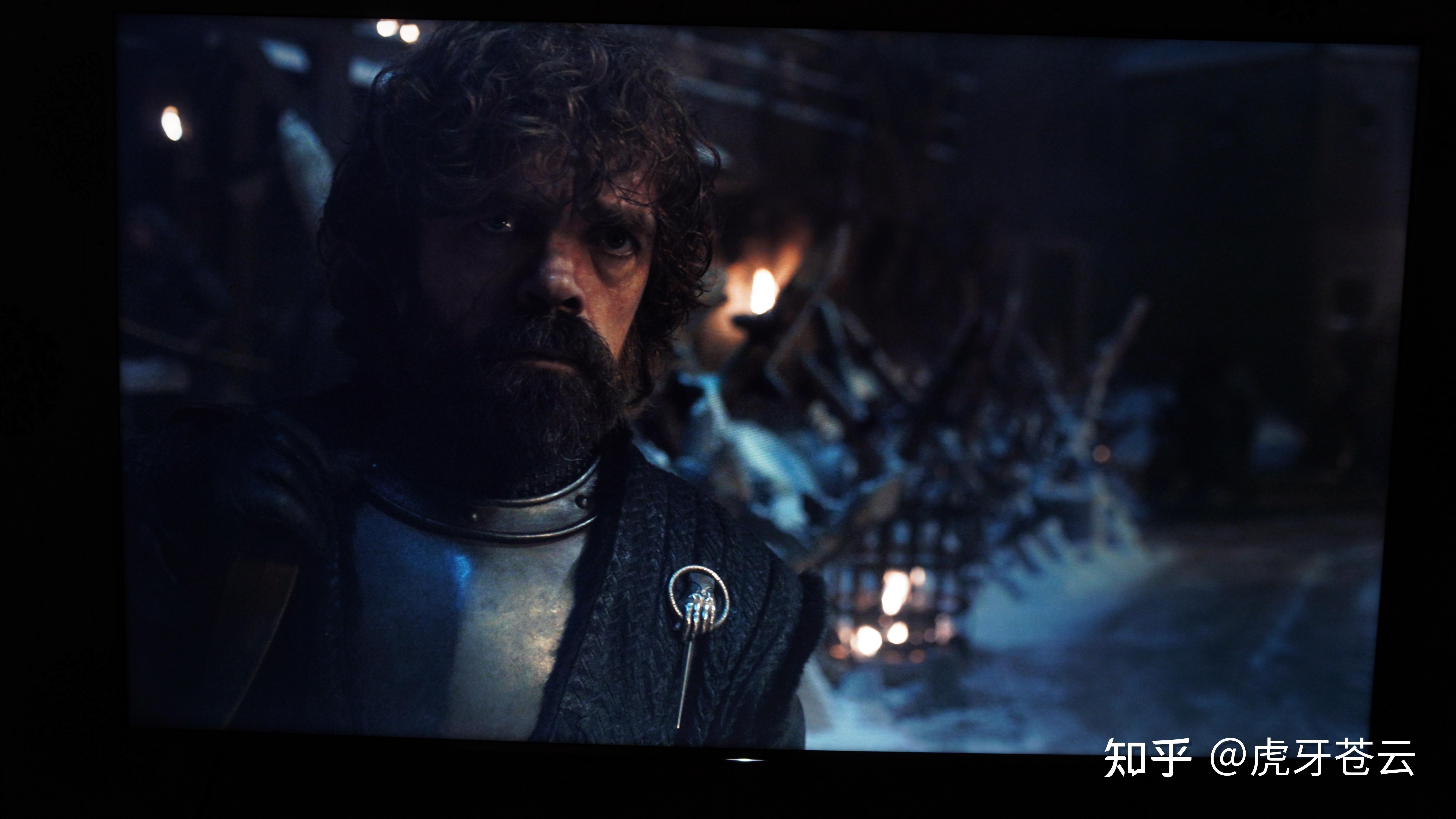

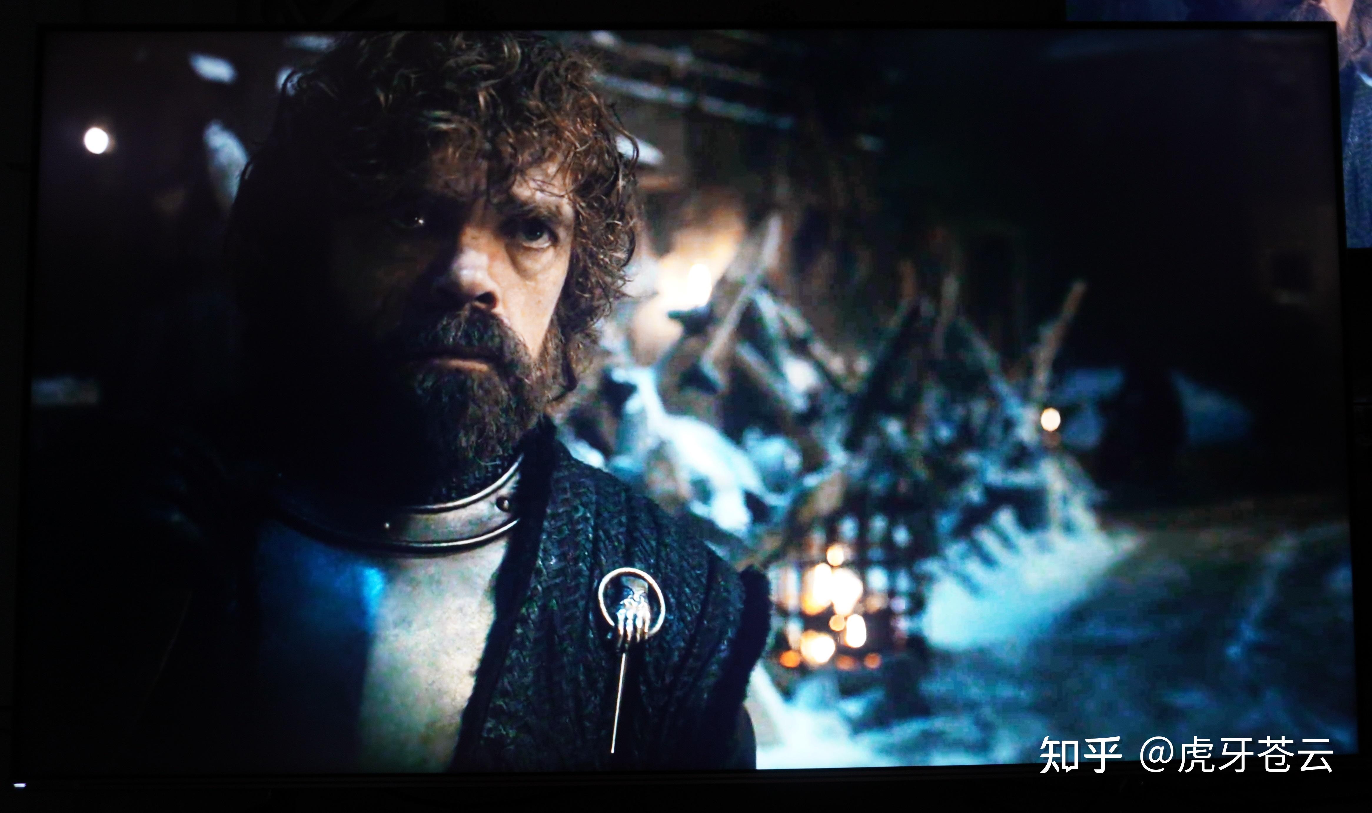

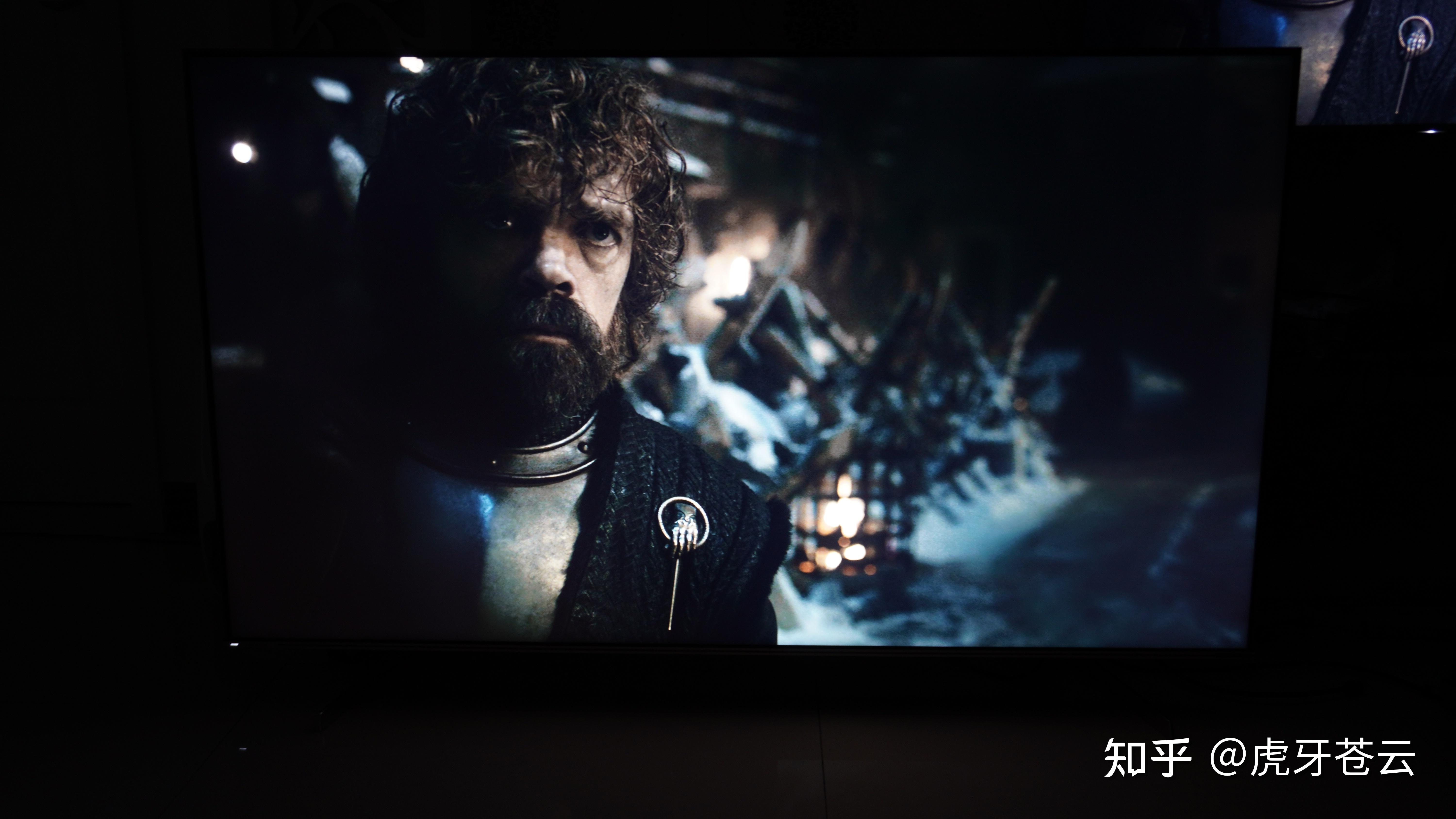

而换成高码率HDR片源的权力的游戏第八季第三集,37GB大小,海信U7G-pro没有像过去海信U7F的暗部一团黑,大部分细节都在。色彩依然十分的克制,走还原风格,此时电视机亮度其实比SDR片源高,如果坐的偏一点角度,左上角和右上角已经能看出漏光,为防止拍成大花脸,所以这张照片我其实是坐在稍远的距离拍摄的,光圈也比下面那张图调小了一点。(如果你使用的是OLED手机,你看到的照片暗部细节会更少,建议你调高下手机亮度)
海信

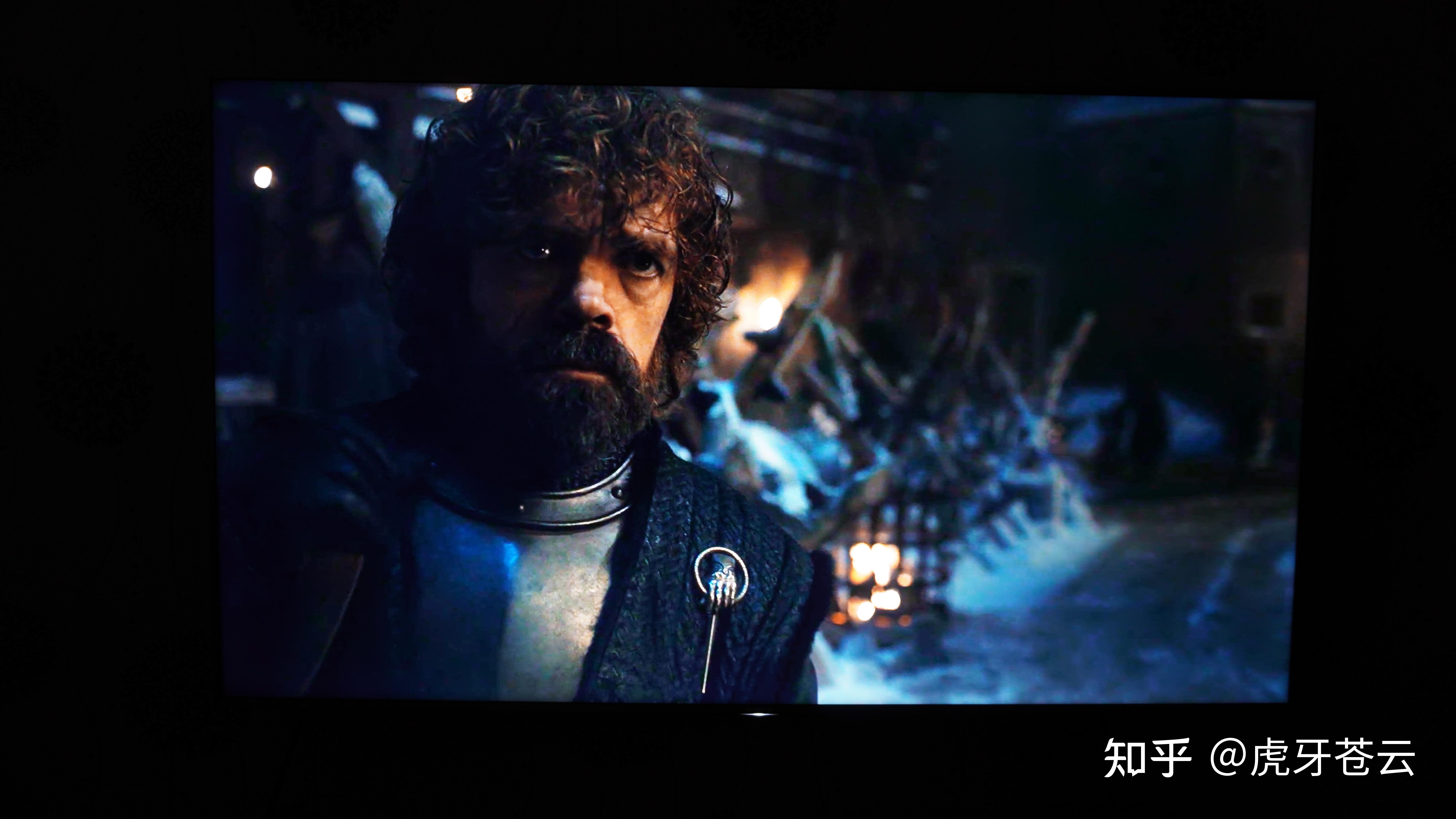

采用8框框VA软屏的索尼X9000E电视机依然很稳,暗部清晰,画面立体。
索尼

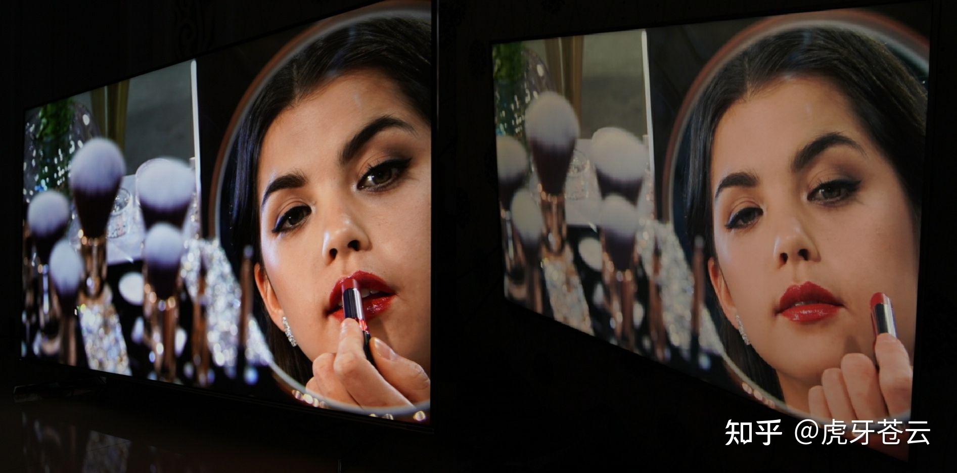

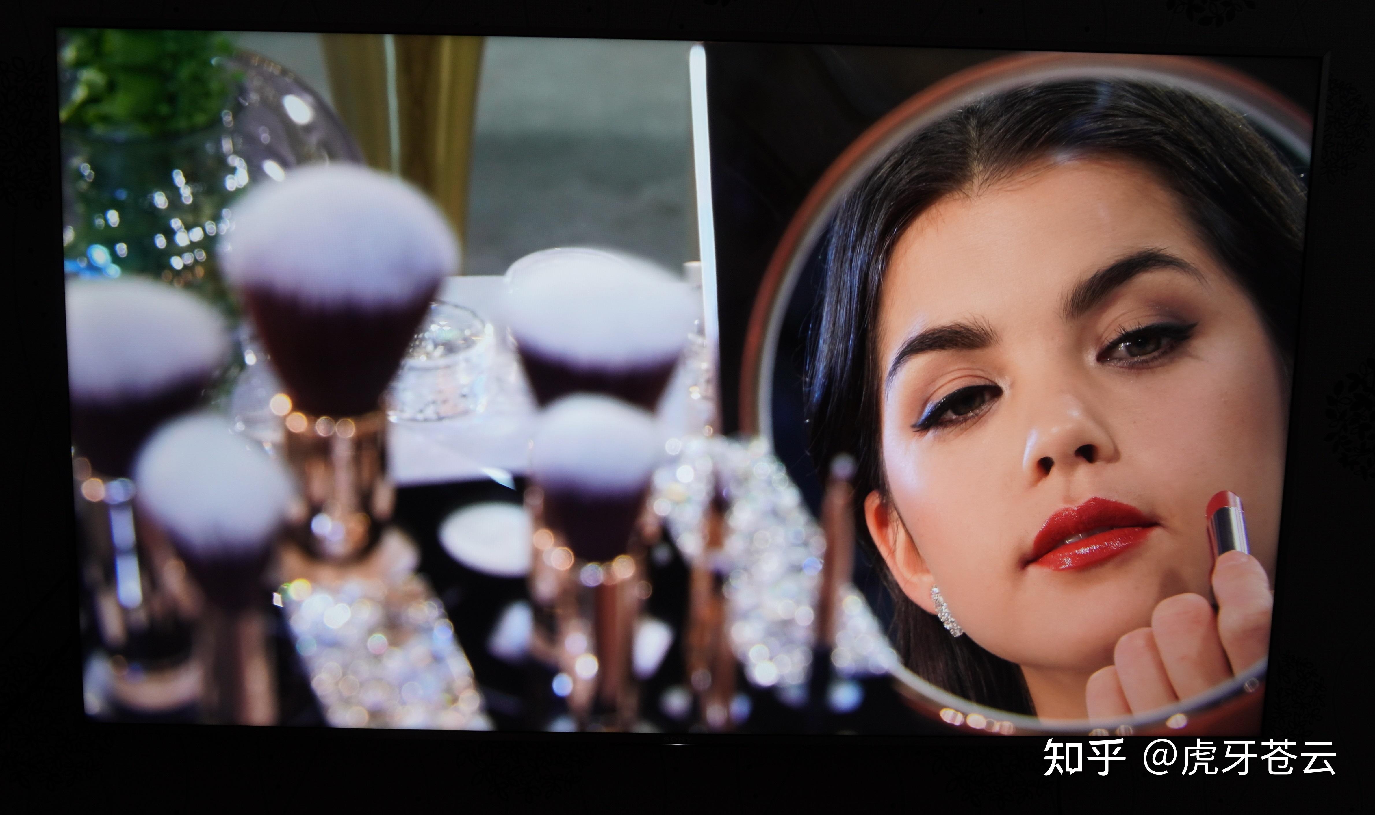

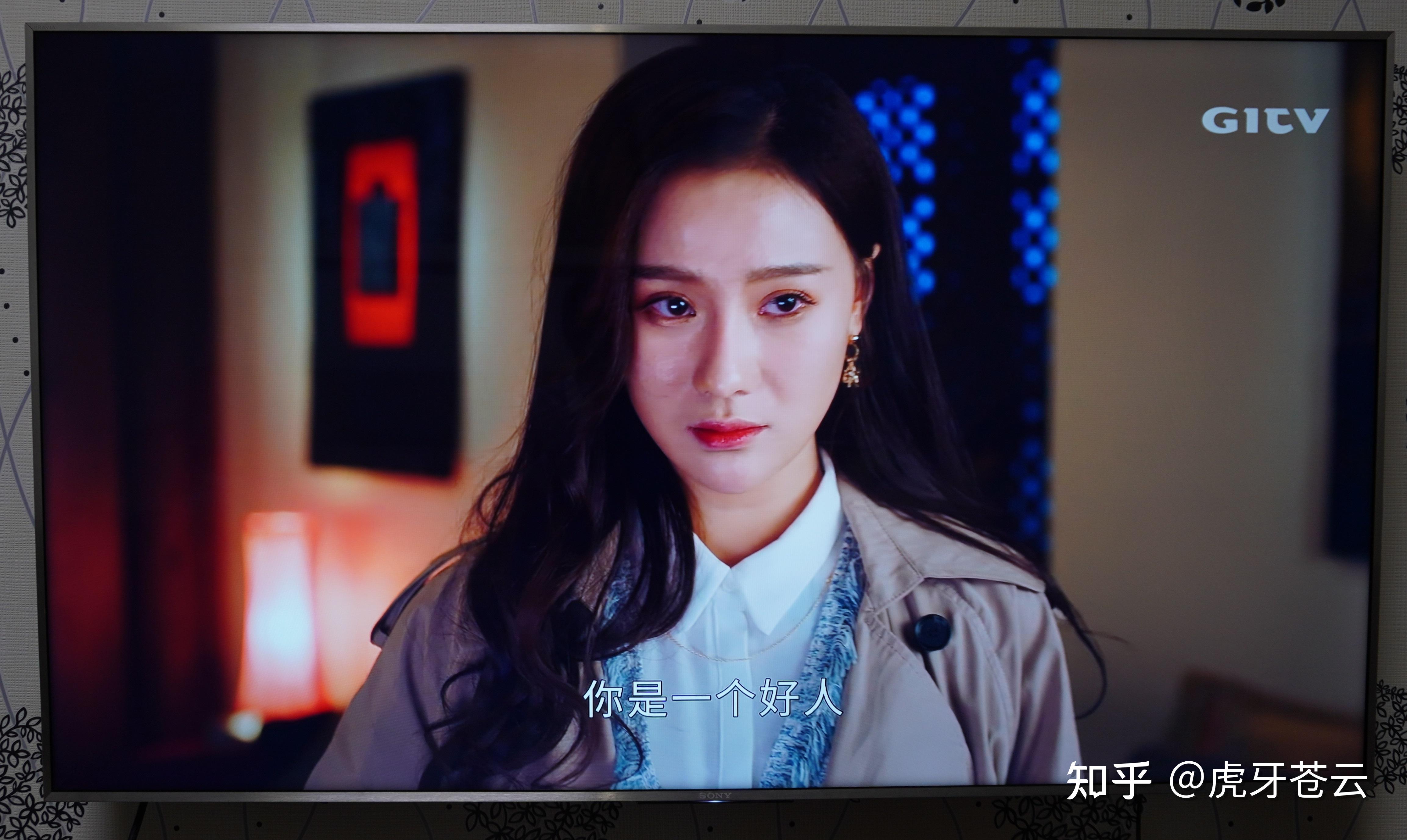

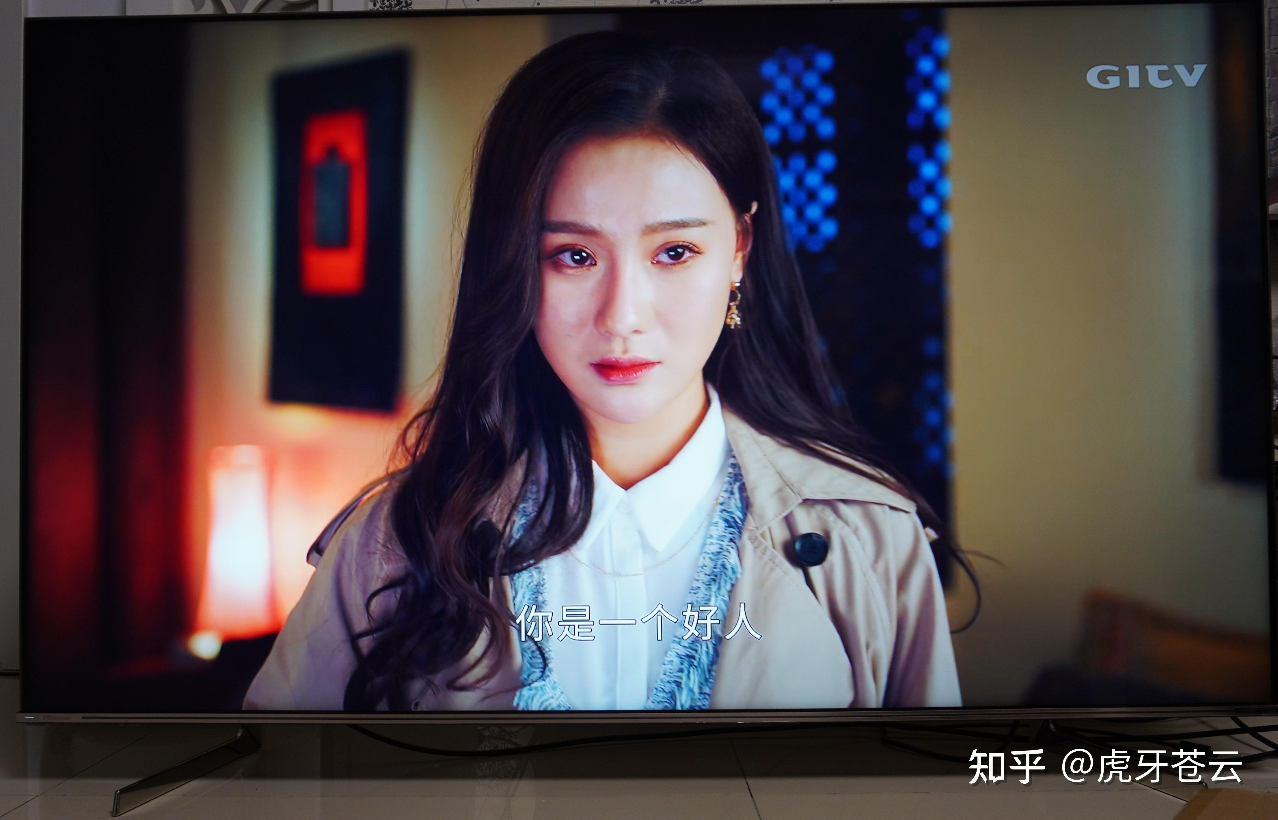

得益于海信第四代的U+超画质芯片大师版,色彩表现力方面索尼X9000E就完全没有招架之力了(第二代X1画质芯片标准版),我期待6月以后能拿索尼X9500J来对比一下。不说看别的内容了,就用索尼自家的演示片,海信U7G-pro的皮肤纹理细节、五官的立体感,整体的画面质感都要略胜一筹,索尼电视机反而是磨皮、画面更扁平的那个。。。
索尼
海信
看SDR流媒体内容时,海信U7G-pro抛弃了过去海信电视机对线条的过度锐化和偏蓝底色。
索尼X9000E或是挺红润的,DEFG系列都是如此,到H系列才改掉了高色温+红底色的风格,H系列色温没以前高了,我还挺不适应的。J

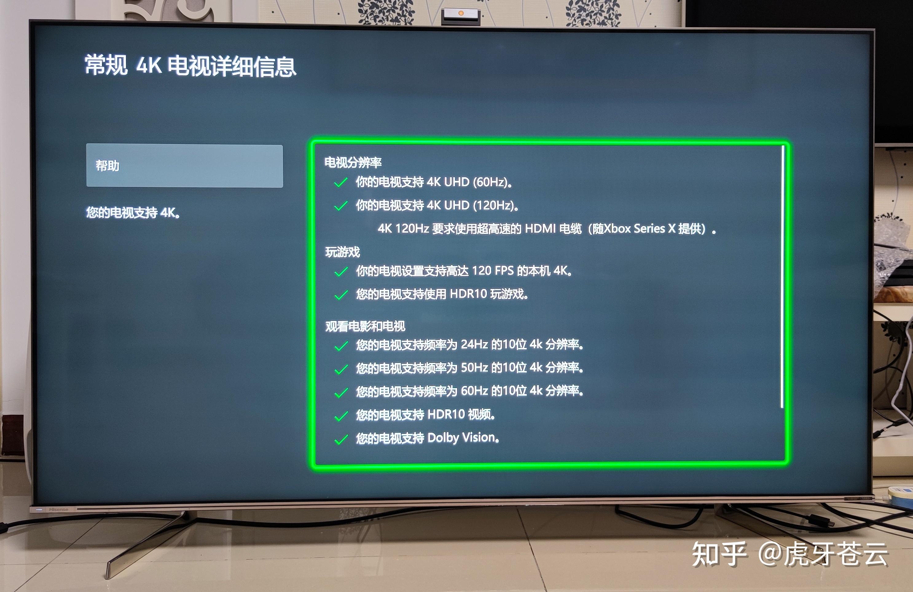

有一台满血的HDMI2.1接口,最大支持到4K120hz。不过海信的HDMI2.1接口的4K120hz与VRR可变刷新率开关绑定了,你必须打开VRR才能享受4K120hz,VRR是默认关闭的,PS5玩家也不会想到需要开VRR。更有意思的是,我手头的另一台海信出品电视机,必须关掉VRR才能开启4K120hz。这里的设置逻辑需要优化一下。
暂时不支持任何ALLM自动低延迟技术,不能识别游戏机,ALLM功能将在以后更新。v好在海信有HDMI设置记忆功能,你只需要在第一次链接游戏机设置到游戏模式和第一次打开HDR游戏时设置到HDR游戏模式即可。
另外海信U7G-pro是除LG家电视机外首台做了杜比视界游戏模式的电视机,暂时没有可用的杜比视界游戏,这个是战未来的模式,因为使用杜比视界需要交钱,将来可能只有微软旗下的工作室少数大作会支持。
4K120hz实际支持方面:
HDMI输入120hz跳帧测试通过,海信U7G-pro没有跳帧,跳帧的话,就是隔一帧显示一帧,120fps内容实际显示成60fps。

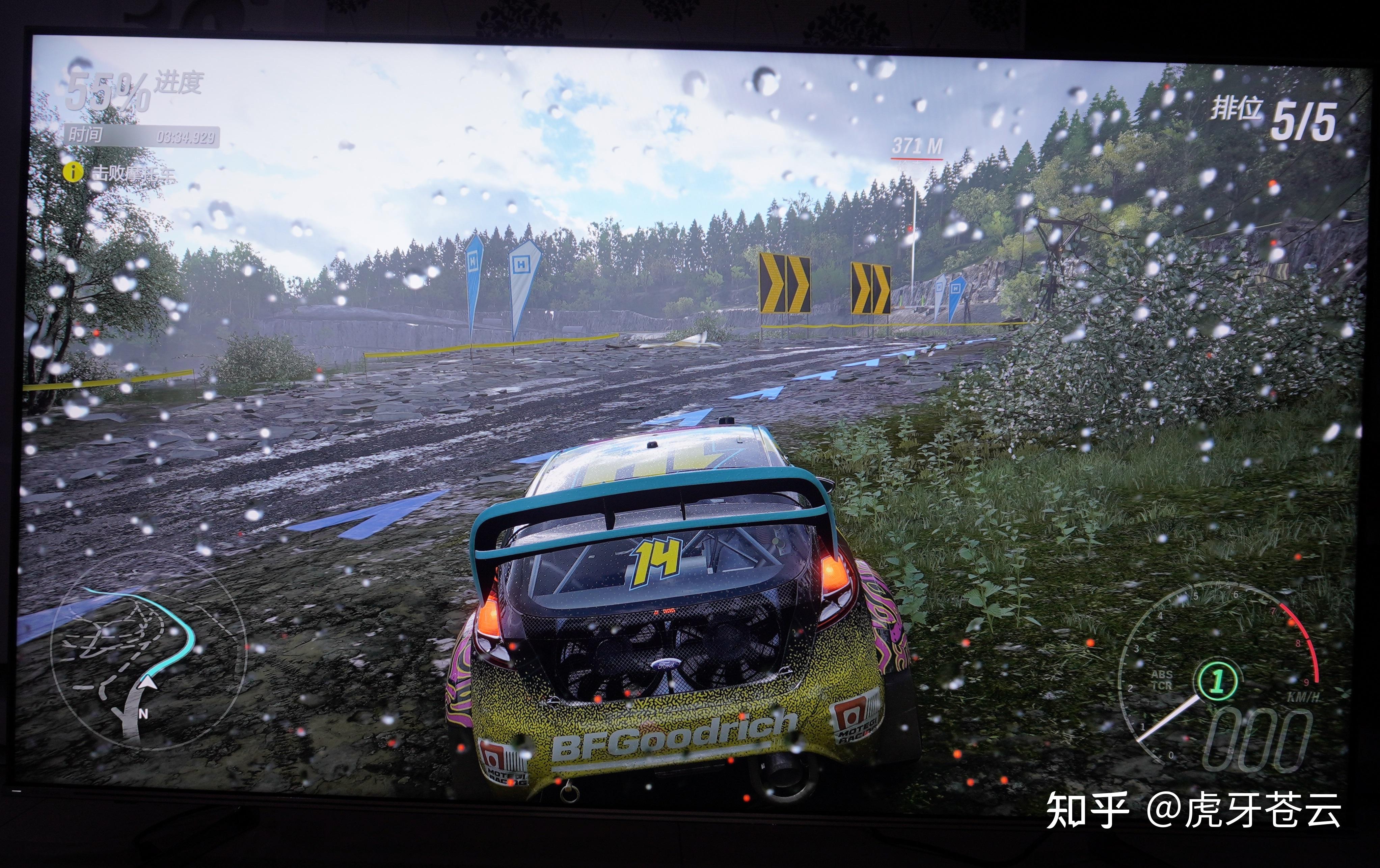

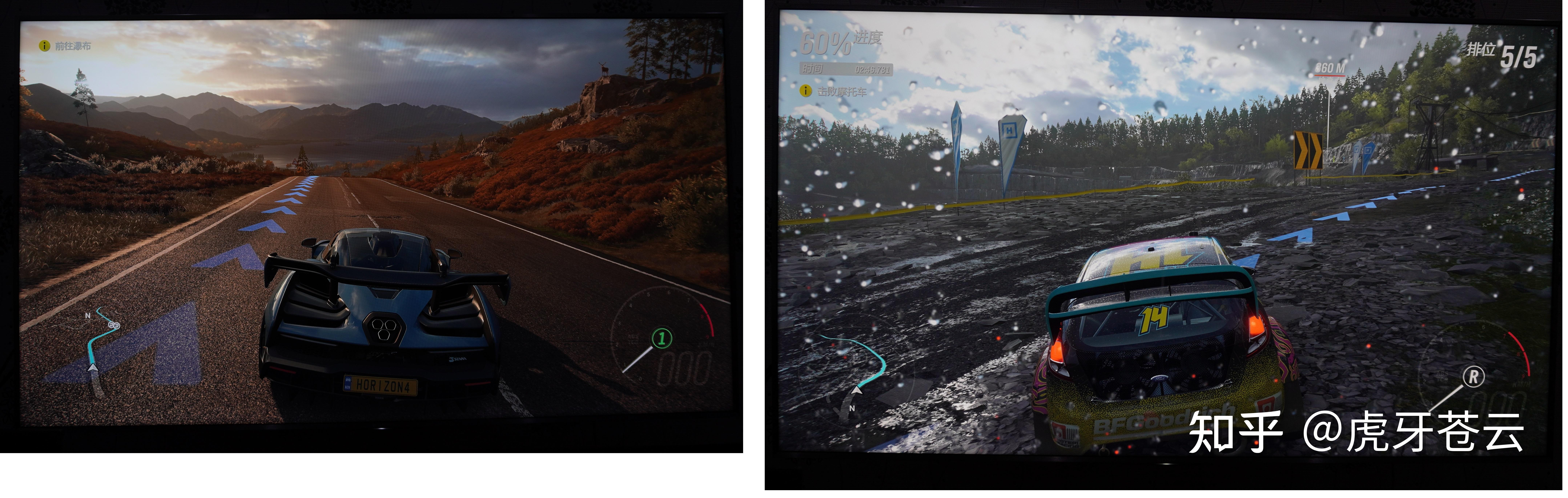

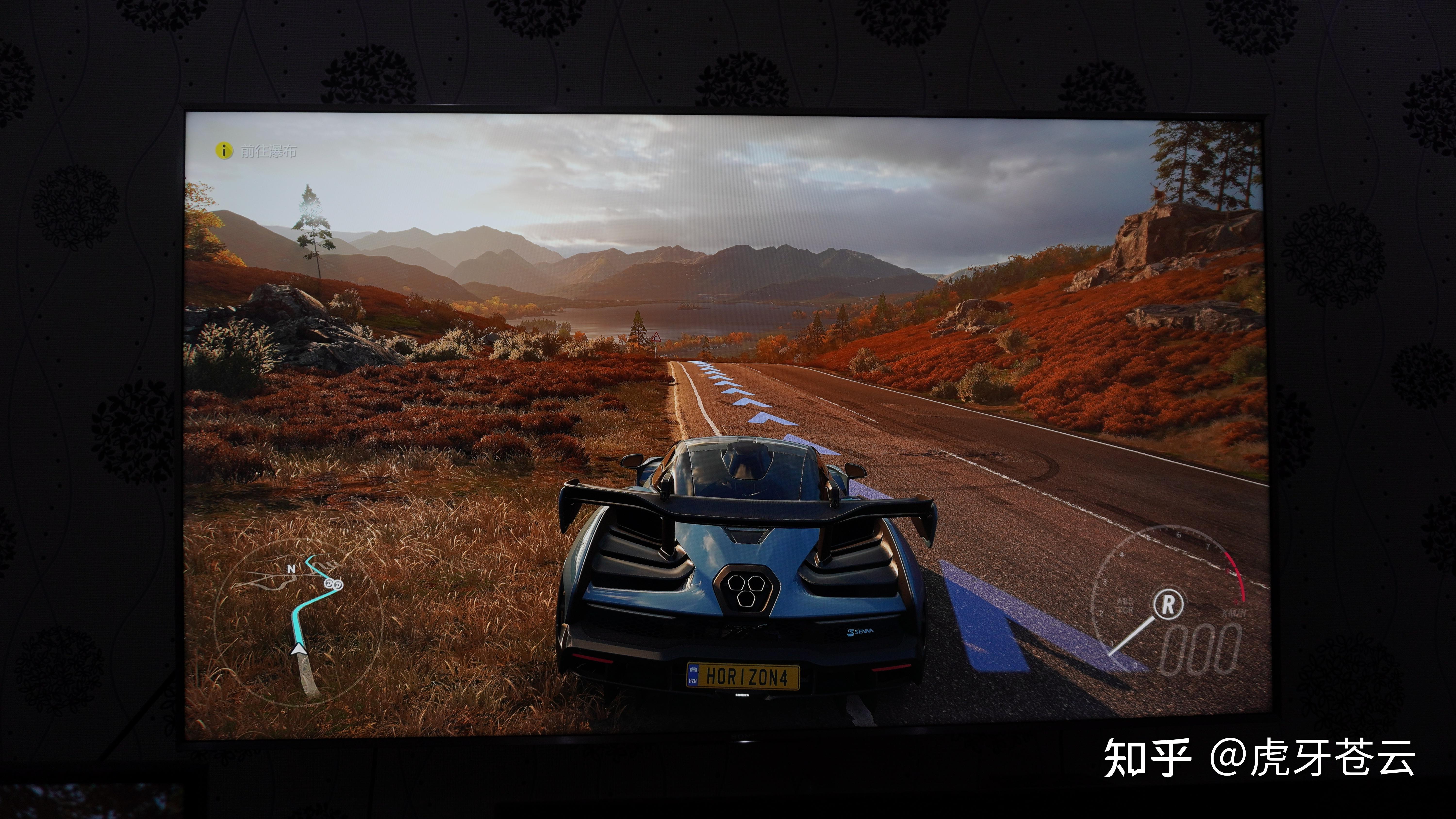

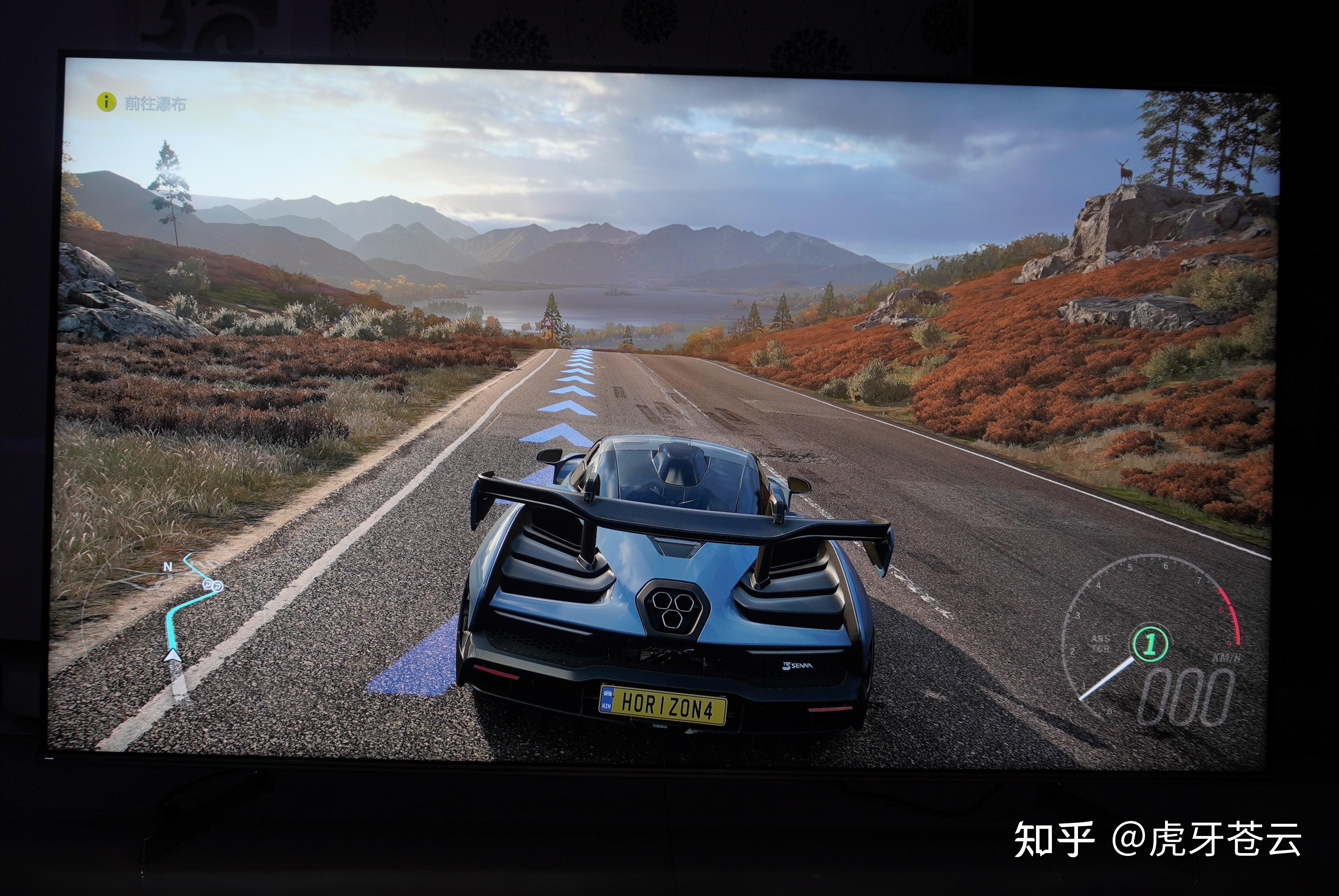

在绝对的亮度面前,对比度真的是浮云。那帮拍影片的懂个X的HDR,真HDR还得看我大微软的《极限竞速:地平线4》。
拿海信U7G-pro玩《极限竞速:地平线4》爽的一笔,眼睛要怀孕了的感觉。与SDR时完全时两个游戏,原本在SDR游戏时缺少细节和层次感的云层也在HDR游戏中表现十分优秀了。
实测左侧夕阳亮度已经达到了1200nit。我拍这两张照片为了防止天空过曝,进一步调低了ISO,加快了快门。
同样的相机参数拍摄索尼X9000E的照片是这样的,注意了,此时索尼X9000E的亮部亮度实测也有573nit,这也是大部分电视机和显示器都达不到的,只是相机参数为了照顾更亮的海信拍成这么暗的。
