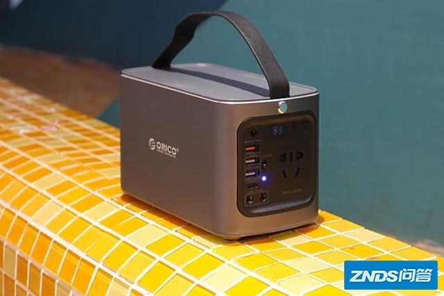

正是踏青好春光,外出郊游心神往。20年前我有一兜子面包火腿肠小食品就能开心一整天,如今却是各种数码不离身:手机、单反、稳定器、GoPro、无人机……拍小姐姐抑或美景,备用电池和充电宝都不能少带,东西多、背包沉,心一横丢进车后座,突然发现此情此景似曾相识——果然,我又把“徒步游”变成了“自驾游”。
想想看,主流充电宝容量最大也就2万,而且最多支持同时给3台设备充电,以小米移动电源3超级闪充版为例,2A+1C,C口支持PD 50W,一只重量也有半斤了,一次如何也得带上三五只,必要时还得找市电220V回血。是时候“一骑当千”了!
我手上拎着这个“小备电”,体重1.68kg,43500mAh容量,是ORICO推出的一款多功能快充户外储能电源,它有3个USB-A口、1个USB-C口和2个DC输出接口,其中C口支持PD最高60W快充,支持市电充、车充或太阳能(需电板支持)回血,即“1进7出”。
让传统充电宝无法与之抗衡的是,它自带AC强电接口,支持220V交流电输出,大件儿如笔记本、家用投影仪、车载冰箱均能靠它充电供电,接个插排扩充插孔,应用场景更广。
此外,AC接口是带有独立控制开关的,余电可以直观的从LCD数显屏上读出、LED照明灯也更适合我这种喜欢周末外拍的“户外数码党”。
省略开箱环节,直接看这个小备电有啥不为人知的一面。首先是做得小,但品质不含糊,内置UL认证的汽车级高倍率电芯,单电芯2900mAh,共15个组成43500大容量,可以保证2000次安全充放,比普通电芯寿命更长更经造。
其次是便携性和安全性,皮质提手一拎就走;外壳采用的防火级铝合金材料,既可以放置日常搬运腾挪遭遇的冲击,也能经得起阳光暴晒,使用时不易造成触电漏电。
4只防滑脚撑保证放置稳定,也避免底面刮擦。此处还有产品参数印制,可以看到型号为ORICO PA120-1A4U,输入电压在13~24V,总输入功率最高30W;逆变器输出220V-50Hz,最高120W功率;DC单口/总输出12V 6A最高72W,USB-A单口输出12W,橙色的USB-A支持QC3.0快充18W,Type-C的接口支持PD3.0快充书输出,5V/9V/12V/15V/20V 3A,最高60W;所有输出接口总功率最高120W。
接口布局比较清晰,左侧最上为输入口,下方依次为3个A口1个C口和2个DC输出口;靠近2个白色A的是独立的AC控制开关,开启后其下方的蓝色指示灯会亮起;上部居中为LCD电量百分比数显屏,充放电时都会显示,目前为90%电量;其右2个按钮分别为电源开关和4个1WLED照明灯开关,下方的5孔市电接口带安全保护门。
支持PD3.0兼容PD2.0,用Power-Z测试一下PD协议,与标称一致。
3A1C对数码支持足够给力,如果像我一样用1分3线缆,可以同时给更多数码设备充电供电;
每次需要外输电力时,单击电源开关即可,插上A、C、DC圆口线缆即可给设备“续命”;而独立的AC开关,可以省事直接地控制220V市电输出。当电源无任何负载时,会在5秒后自动断电,电源关闭LCD电量显示也熄灭。不过,LED照明灯是可以独立开闭的,与Power开关状态无关,单击开关,长按会启动SOS闪烁模式,4个LED灯珠合计功率4W,必要时可以作为求援工具。
实测给小米9充电,Power-Z显示电压9.1V,电流1.8A,充电功率16.4W。
有了它,平时户外采风摄影,放飞无人机等留有强大的续电后手,如果是自驾游,临时给手机、相机,甚至充电宝续命再好不过,毕竟PD3.0 60W速度过人。
随机自带配件除下图下方的电源适配器外,还有车载充电线、点烟器转换线,露营聚餐自驾游的时候也可以派上用场,及时利用车子给小备电回血。
实测用自带适配器,充电从0至100%满大概需要6个小时,不过刚出厂充电时,LCD大概停在36%一台多小时,之后充放电的电量显示就正常了。整个充电过程电源无发热,适配器略热,温枪测到48°。
下图摄于傍晚17点左右,LED灯光纯白,夜间照明,需要等稍晚一点测试。
光束夹角在60°左右,满足户外区域范围照明。
晚上18点,灯光的亮度突显出来。
下图为晚19点天已黑透,测试距离4米左右,照射一块石碑,用单反拍下同一场景,可见提供的光照效果。
户外储能电源相对于小型发电机而言,同时满足逆变220V供电和QC/PD快充,用途扩展性强,而整机并不累赘,1.68kg可以塞到背包,尽量以小负重增强备电效能。
有这么一台高兼容度小备电,iPhoneXs可以反复充满11次,大疆御Mavic Air可以反复充3个来回,13.3英寸MacBook也可以连续供给1次半,佳能6D单反回血8次,直接给12V 5W的照明灯也能供电16小时,专用or应急都是好手;可贵的是能够同时用3个A口+1个C口+2个DC输出,以及逆变220V,共7口同时向外供电,实用性大大提升。
总结:
优势可以概括为:1进7出,3A1C多路同出,逆变220W+QC18W+PD60W快充加持,43500mAh容量满足短程多设备回血,安全便携兼顾,户外背包党专用、自驾游摄影咖应急皆可。
槽点:1,目前输入只支持自带适配器和车充,如能兼容通用的PD头+USB-C to C线缆,给小备电回血会更灵活;2,AC220V插孔使用的安全门有点紧,有一次拔下插排插头用了猛力,把侧板(卡扣式)给带下来了,还好完美复原装回去了,望加固;3,首次充电有个“激活期”电量显示不变,希望加入说明书中,不然会误以为充不进去电。
