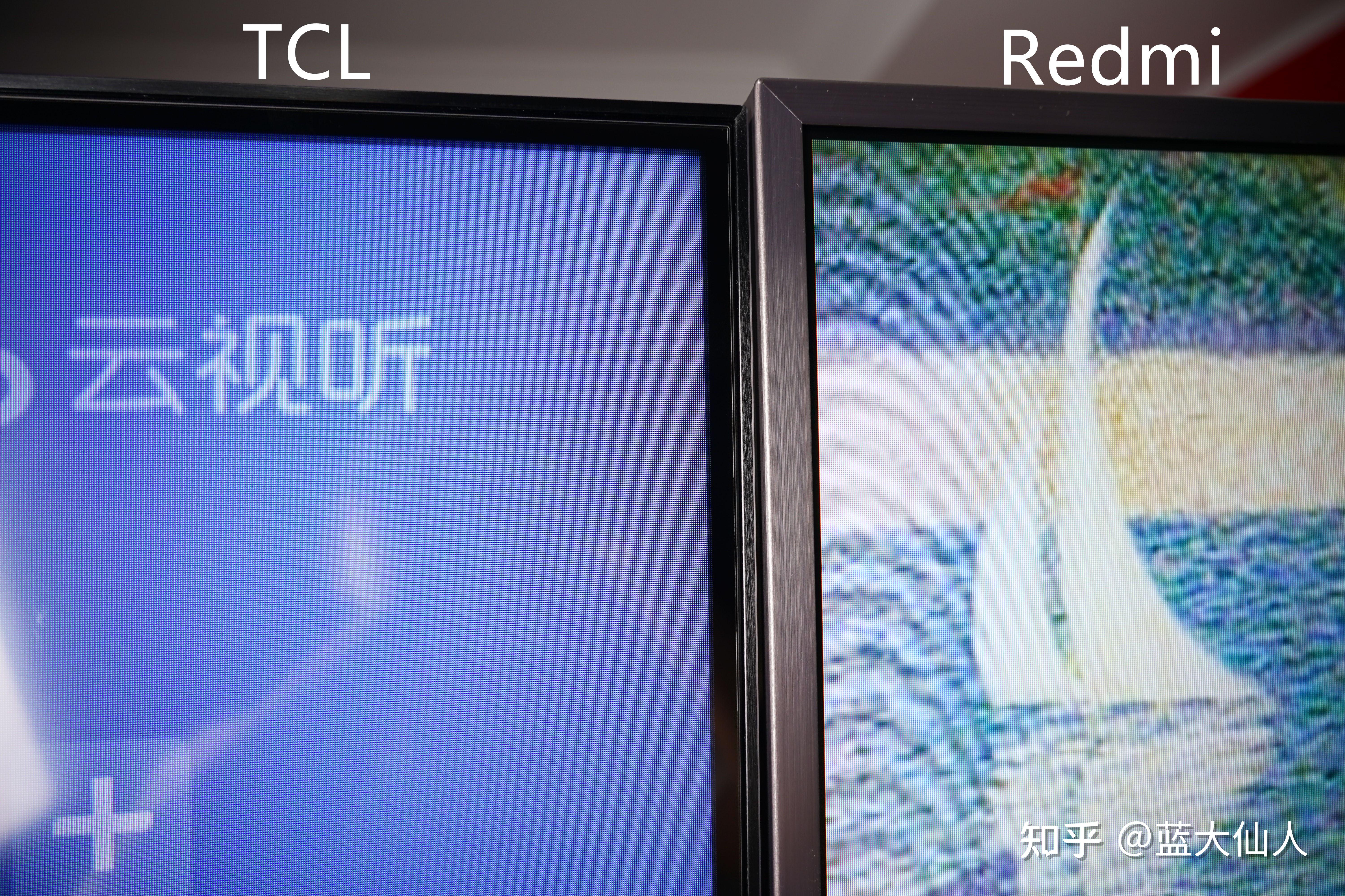

虽然红米和TCL两个机型都采用了金属边框,但是红米的边框较为宽阔,TCL的相对窄,看着更美观一些,这也是当前的流行趋势。同时TCL的边框采用了金属拉丝工艺,钻石切边,有着银光闪闪的线条,更富有科技感。

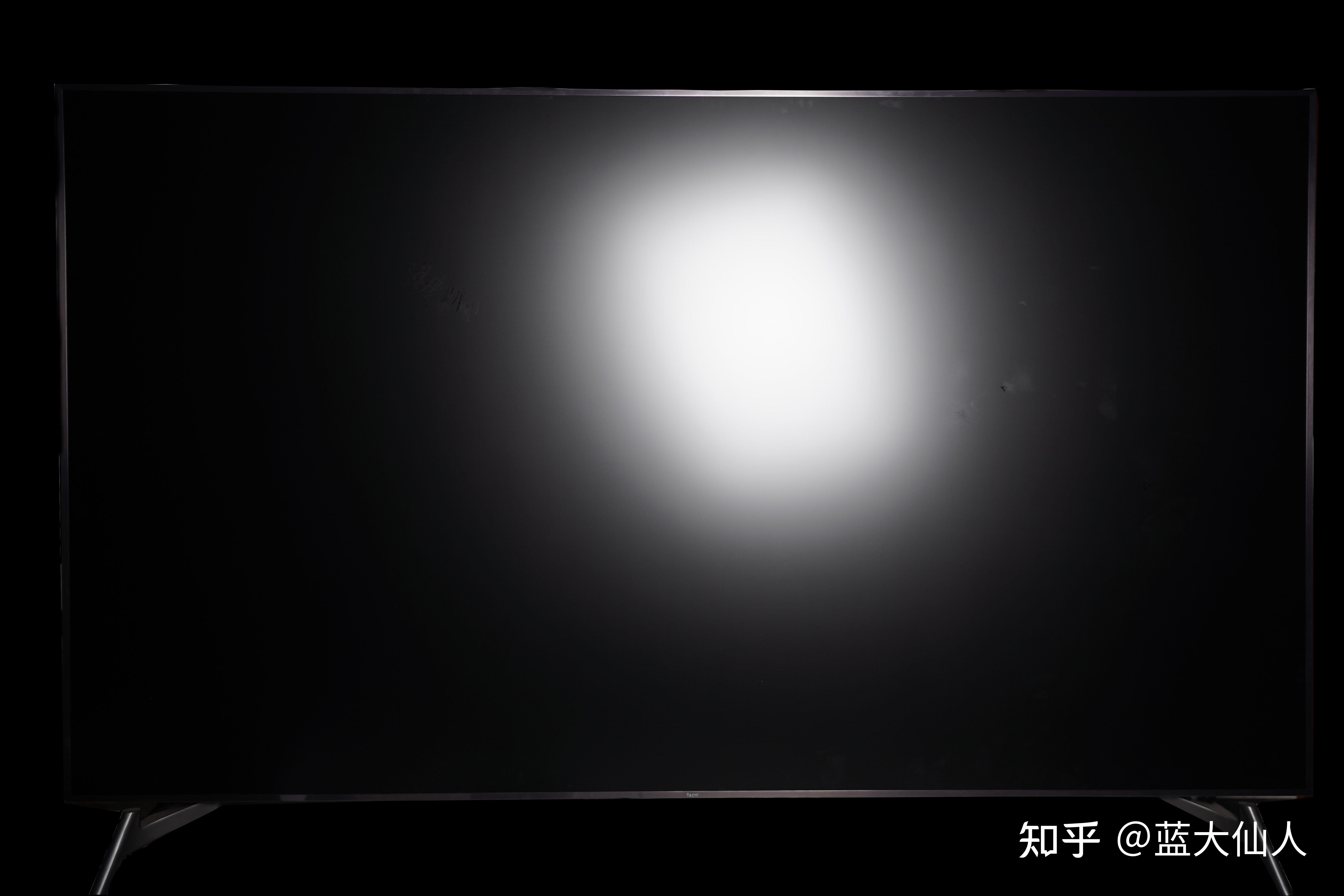

棋盘式控光分区:
有趣的是京东方和华星光电的98英寸屏幕模组都是192分区,别的牌子用这两屏幕的话也都是192分区,98Q6E的排布是纵向24个横向8个,算是比较精细的了。
TCL 98Q6E控光分区示意图

控黑效果:
控黑效果影响的是画面黑色深邃程度,智能电视机想要控黑效果好,需要棋盘式控光分区,一般来说控光分区越多,控黑效果越好,两款机型都是192分区,但是屏幕类型不同,TCL是高对比度的VA软屏,红米是低对比度ADS硬屏,因此在这方面会有较为明显的区别,这是红米的劣势。另外98Q6E的控光水平也不错,控光分区导致的光晕问题几乎看不出来,这个也要夸一下。
注:为了凸显电视机的控黑效果,有意提高了相机ISO/快门时长,导致高亮场景照片过曝,并非电视机画面过曝。
TCL 98Q6E与红米98英寸控黑效果

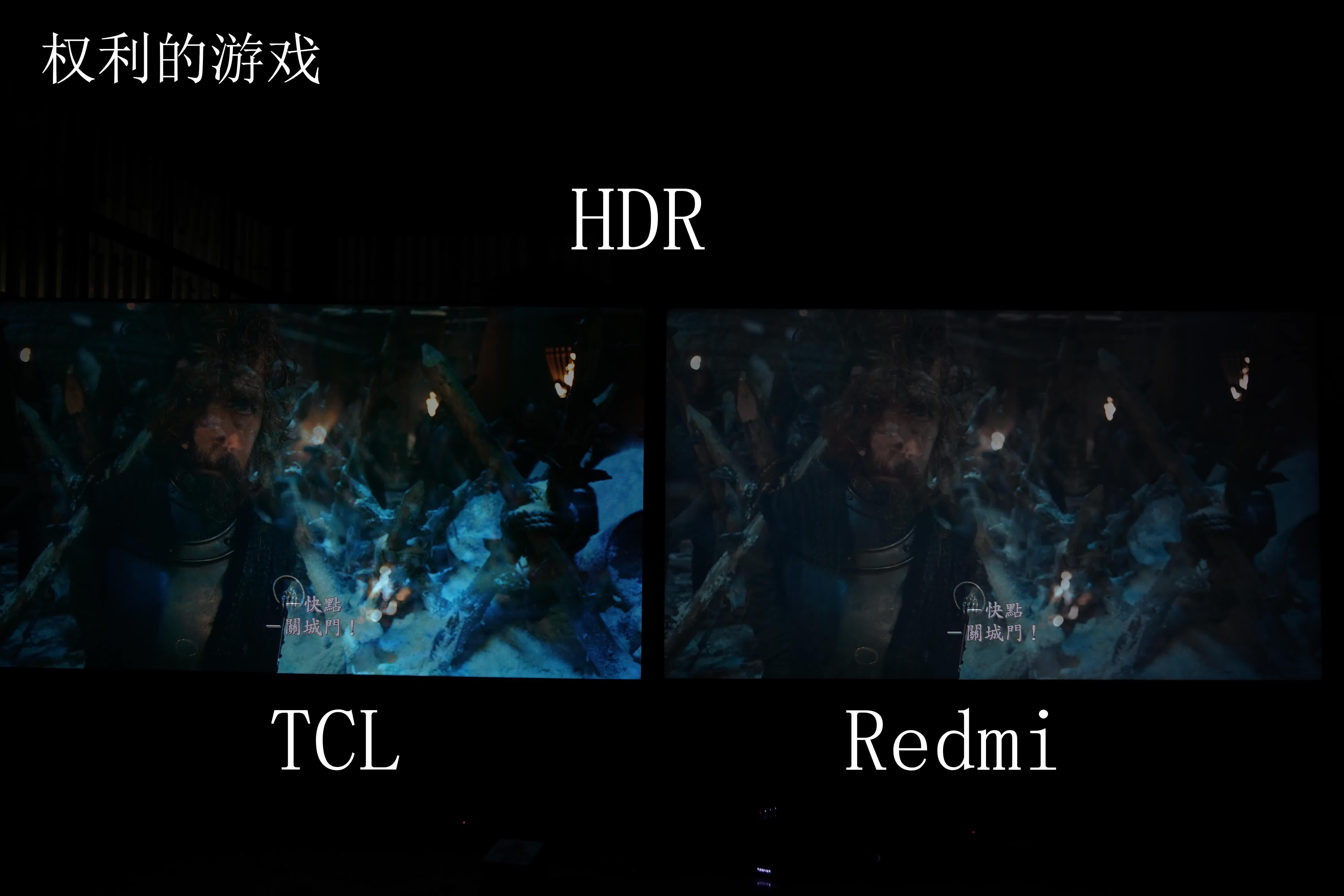

暗场细节和亮场细节:
暗场细节和亮场细节也是影响画面清晰度的重要因素,一片白一片黑显然没有清晰度可言,当然盲目调高伽马也不可取,要在画面效果相对通透干净的基础上,优化调教算法,不然就会出现画面泛白发雾的问题,测试了HDR和SDR片源,发现两款机型的暗部细节表现差不多,没有哪个机器有突出优势。红米由于采用了低对比度的ADS屏,所以看起来黑暗画面有些发灰发雾,TCL则通透的多。但是就两款机型的整体暗部细节效果而言,只能说都比较一般。另外可以夸赞一下两款机型的HDR亮场表现,细节都能凸显出来,没有出现糊成一片的问题。
TCL 98Q6E与红米98英寸细节表现

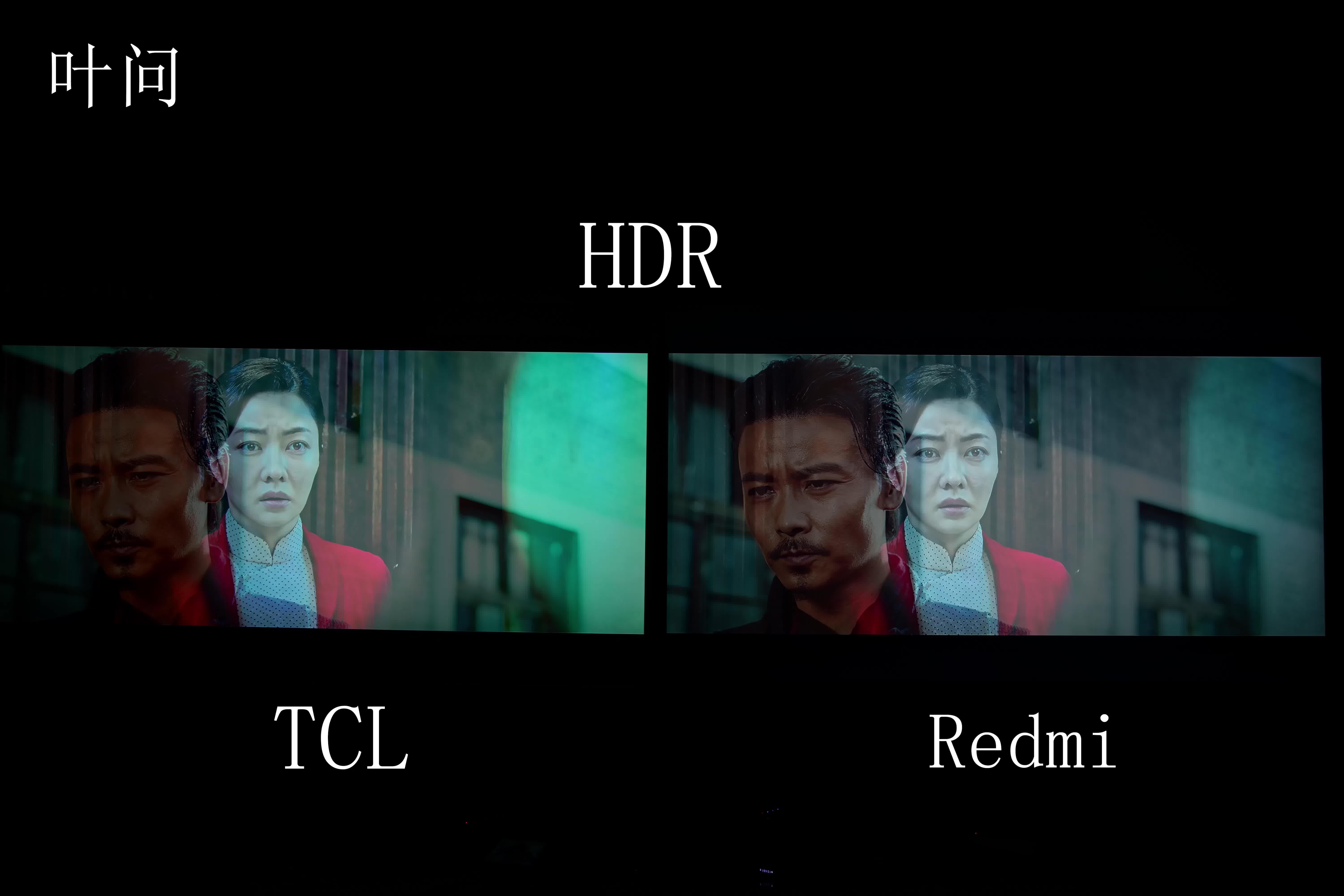

肤色表现:
看了各种HDR片源、SDR片源和流媒体片源(影片模式下),发现两款机型的肤色调教风格迥异,TCL的肤色调教跟其他TCL机型一样,HDR片源肤色偏黄色,SDR片源肤色与红米接近,但是稍微深一点。红米的肤色调教相对来说比较真实一点。
TCL 98Q6E与红米98英寸肤色对比

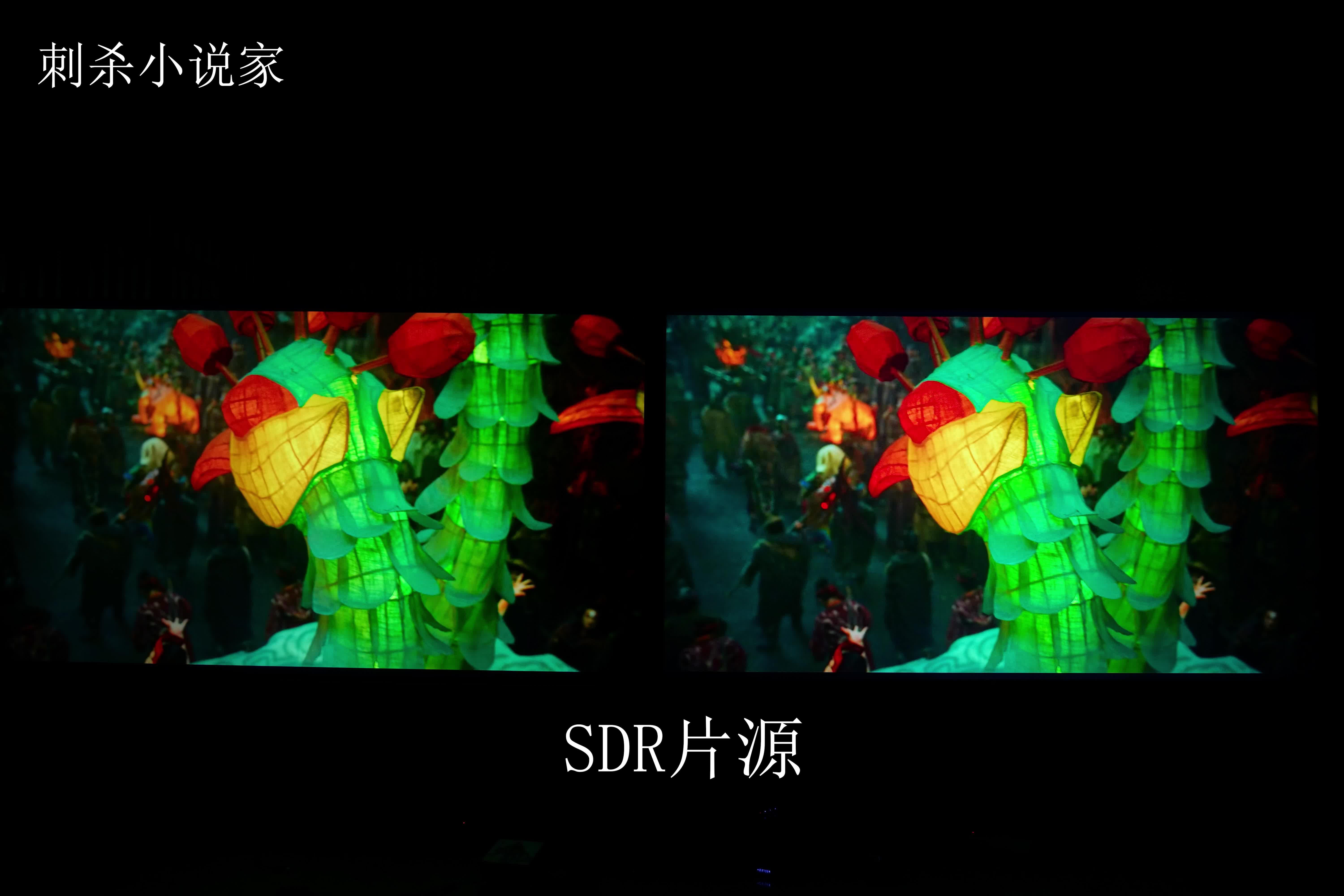

色彩表现:
这个要分模式和片源类型,影片模式下,同为标准色温,TCL的色彩稍显鲜艳,整体画面色彩区别不是很大。
标准模式下差别较大,明亮画面下TCL的色彩明显更鲜艳,饱和度更高,色温较冷,比如雪地雪都成了蓝色,相对来说更讨好眼睛,而红米的色彩更平淡更真实,但是在部分较暗黑的场景下,发灰发雾的问题比较严重。
注:98Q6E影片模式色准1.9,游戏模式1.4,但是读者需要注意的是色准好并不代表色彩好看,正常片源电视机会加各种调教和算法,来让用户看着更舒服,这时候可就没什么色准可言了,因此不必太过在意电视机色准。
TCL 98Q6E与红米98英寸色彩对比

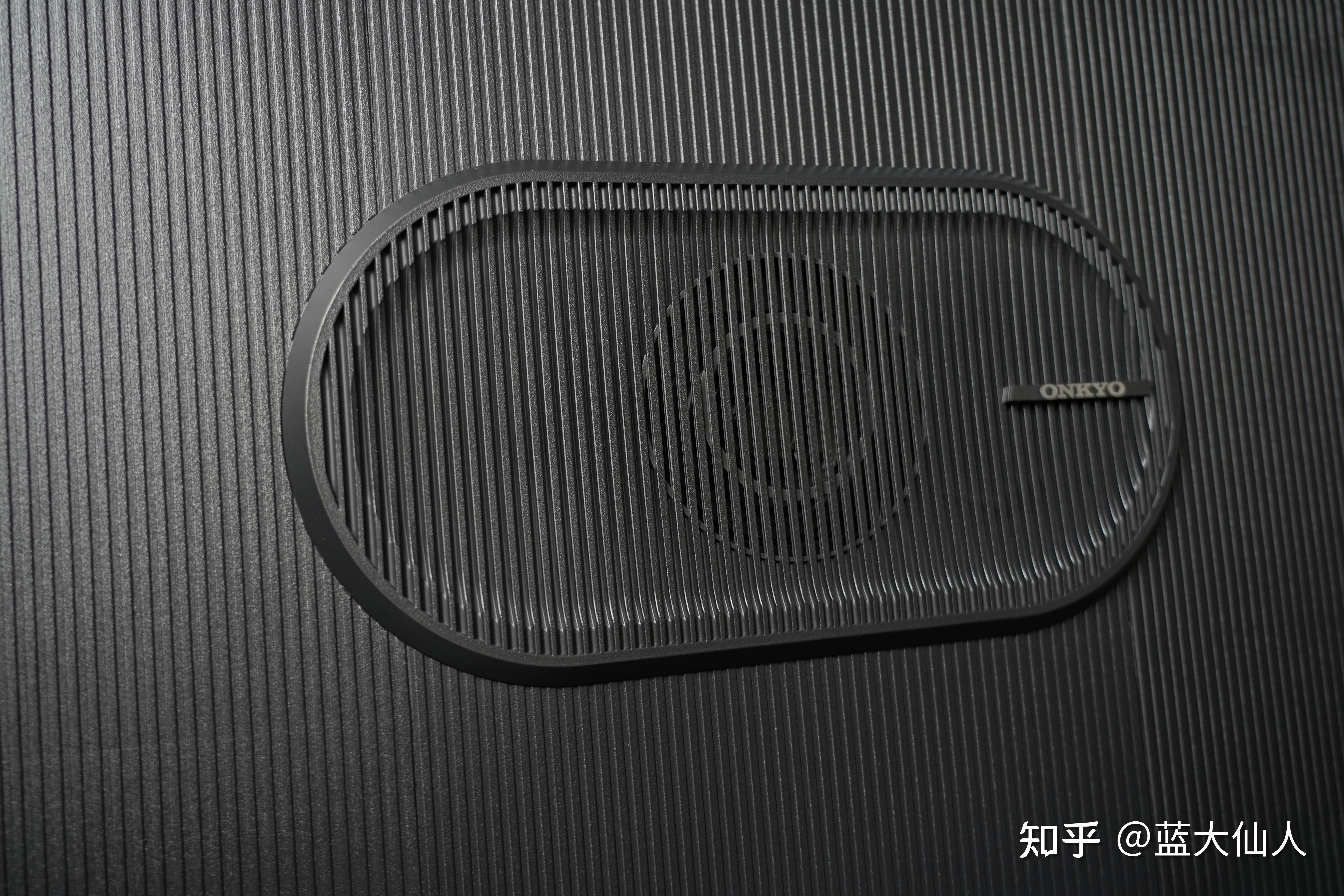

音响配置:
红米两个8W扬声器就不说了,TCL 98Q6E买了安桥认证,两个15W扬声器+一台20W低音炮,虽说受限于电视机的体积和扬声器功率,不能跟回音壁等外置设备比,但是再如何说干红米或是绰绰有余的,跟同价位其他98寸产品比也有优势。
