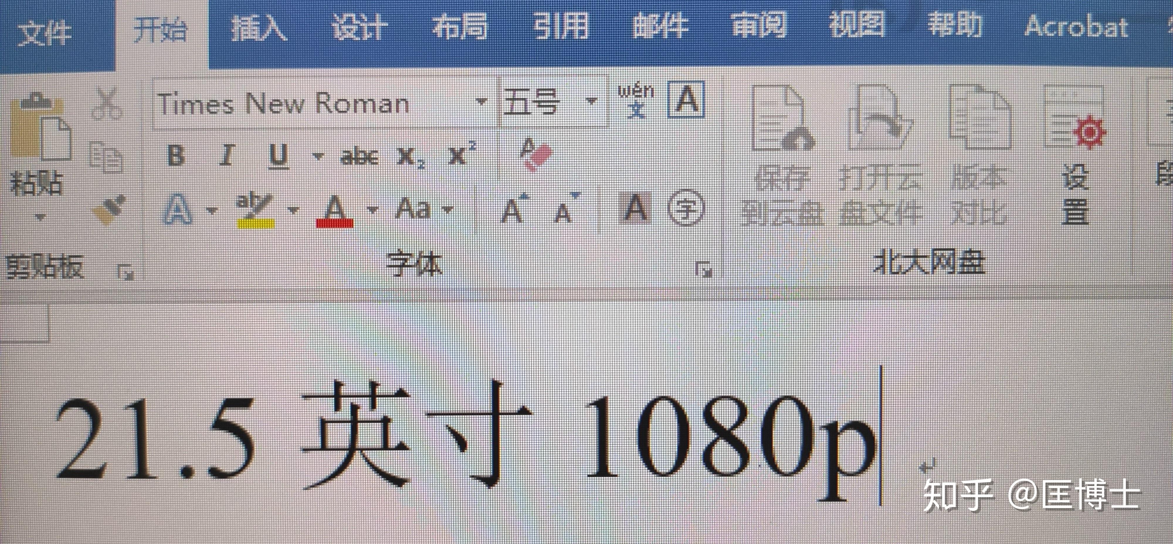

关于护眼,除了蓝光和频闪,其实还有很重要的一点就是屏幕的清晰程度。超清晰度带来的好处是实实在在的,无论对视力健康或是工作效率、娱乐体验都有质的提升!因此,能上 2K 的就上 2K,能上 4K 的就上 4K,屏幕呈现的内容更加清晰,自然没那么费眼!
下面是 1080p 与 4K 的 Word 软件效果对比,前为 1080p(21.5 英寸),后为 4K(27 英寸),实际肉眼看到的差别比照片更加直观、明显!
从 1080p 换到 4K,会感觉到 4K 极其清晰、震撼!而用过了 4K 再看 1080p,那就是满满的锯齿和颗粒!
