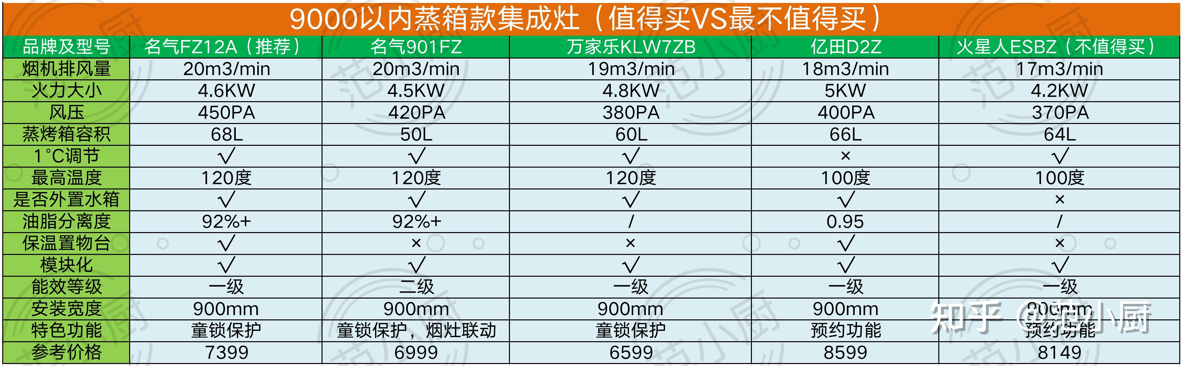

9000元预算
9000元蒸烤款总结
总体来说,这四款里,性价比最高的就是名气FT10D了,极大的满足烹饪的同时,噪音还小,价格也实惠。
其次就是凯度IK6011EB-XE了,5KW的火力,绝对符合爆炒标准,除了不能1摄氏度调节,其他基本没有毛病,预算多一点点的话,可以考虑这款;而其他的两款集成灶就按需购买吧。
老板名气FT10D
点击卡片,找客服报我“范小厨”名字
会送暗号专属的隐藏优惠,直接减免,别忘了呀~~推荐理由:
1. 烟机排风量在17m3/min,在同价位对比中虽然不是最高的,但是他的噪声只有57dB,其他几款都有在70dB左右,上面也讲了,排风量也不能光追求越高越好,还需要看噪音处理能力的。
2.烤制的最高温度能达250摄氏度,对于爱做美食的人群而言,能做的食品范围又大了点。
3.油脂分离度在92%以上,减轻了厨房的清理工作,集成灶的使用寿命也能延长不少。
凯度IK6011EB-XE
点击卡片,咨询客服对暗号“范小厨”获取8599底价优惠推荐理由:
1.凯度的油脂分离度做到了99.8%,几乎接近完美,是此价位中最好的。
2.最高温度达230摄氏度,和名气相差无几,烤制上也是能极大得满足烹饪需求。
3.还有烟灶烟蒸的智能双联动,不管是灶具启动或是蒸烤箱任意模式启动,烟机都能随即自启动,省事便捷。
华凌WX9
推荐理由:
华凌是这几款里价格最低的,火力排风量等也能满足日常烹饪需求,预算不高的可以选择这款。
有欠缺的地方:他是内置水箱,蒸烤时间长的食物的时候,没那么省事。
长虹A5K
推荐理由:
他是最便宜的独立蒸烤款的集成灶,想要分开蒸和烤食物的可以考虑入这款。
有欠缺的地方:独立蒸烤划分后,各个区域都不大,蒸烤大一点的食物没那么省事,不介意的可以入。需谨慎,参数做个参考就好。
万家乐KLW7HB
推荐理由:
做燃气热水器蛮厉害的,毕竟也是一台老牌子了,质量方面或是能保证的。参数上看的话,19m3/min的排风量和5KW的火力大小,完全能满足爆炒需求。
有欠缺的地方:要不是真的对万家乐这个牌子有感情只认他的话,我不太推荐大家购买。

五、蒸箱集成灶
9000元预算
老板名气FZ12A
点击卡片,找客服报我“范小厨”名字
还有“范小厨”暗号专属的隐藏优惠,直接减免,别忘了呀~~推荐理由:
1. 20m3/min的大排风量,4.6KW的火力,450PA的风压,在同价位里最高。
2. 68L的大容积蒸箱,一次最多可蒸8道菜,出菜更迅速,一桌家宴半小时搞定不是梦。
3. 一台名气FZ12A蒸箱集成灶结合力油烟机、灶具、蒸箱、电饭煲、保温箱、碗柜、保洁柜、置物台等等功能,物有所值,更划算。
4. 54dB运行噪音,柔音静吸,电机下置,远离噪音。
5. 一级能效,大火力,更省电。
6. 性价比首先。
名气901FZ
推荐理由:
他和上一款相比,容积稍小,置物架没有恒温功能外,或是二级能效,但价格更加便宜,其他相差不大,两者更推荐名气FZ12A。
万家乐KLW7ZB
推荐理由:
虽然他的风压不够大,但是火力够猛,适合高楼层住户。价格在几款里是最低的,预算差一点的可以选购这款。
但万家乐这个牌子前面也说了,怀疑是代加工,所以或是慎重考虑再购买。
亿田D2Z
推荐理由:
火力和风压都很不错,蒸箱容量或是66L大容量;保温置物台,加热置物两不误,热菜鲜汤待晚归。
但总体而言,参数配置不算特别好,价格还贵,性价比也不高。
总结
首推名气FZ12A,绝对的性价比之最,各省事都吊打同价位的其他产品,关键价格也合理。
次推的话是名气的901FZ,唯一的缺点就是二级能效,其他的都问题不大,介意的或是多花几百买名气FZ12A吧,入股不亏。
