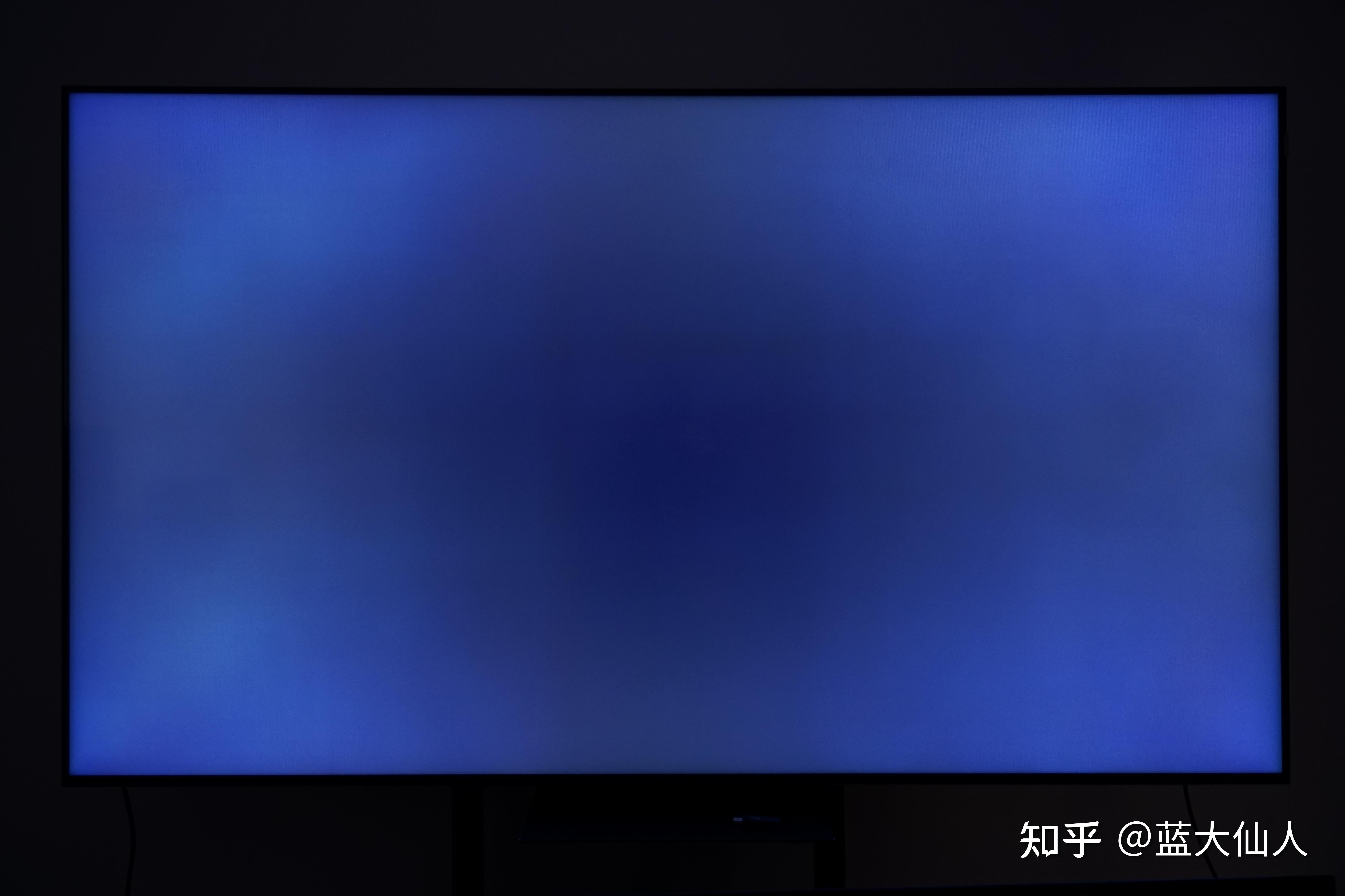

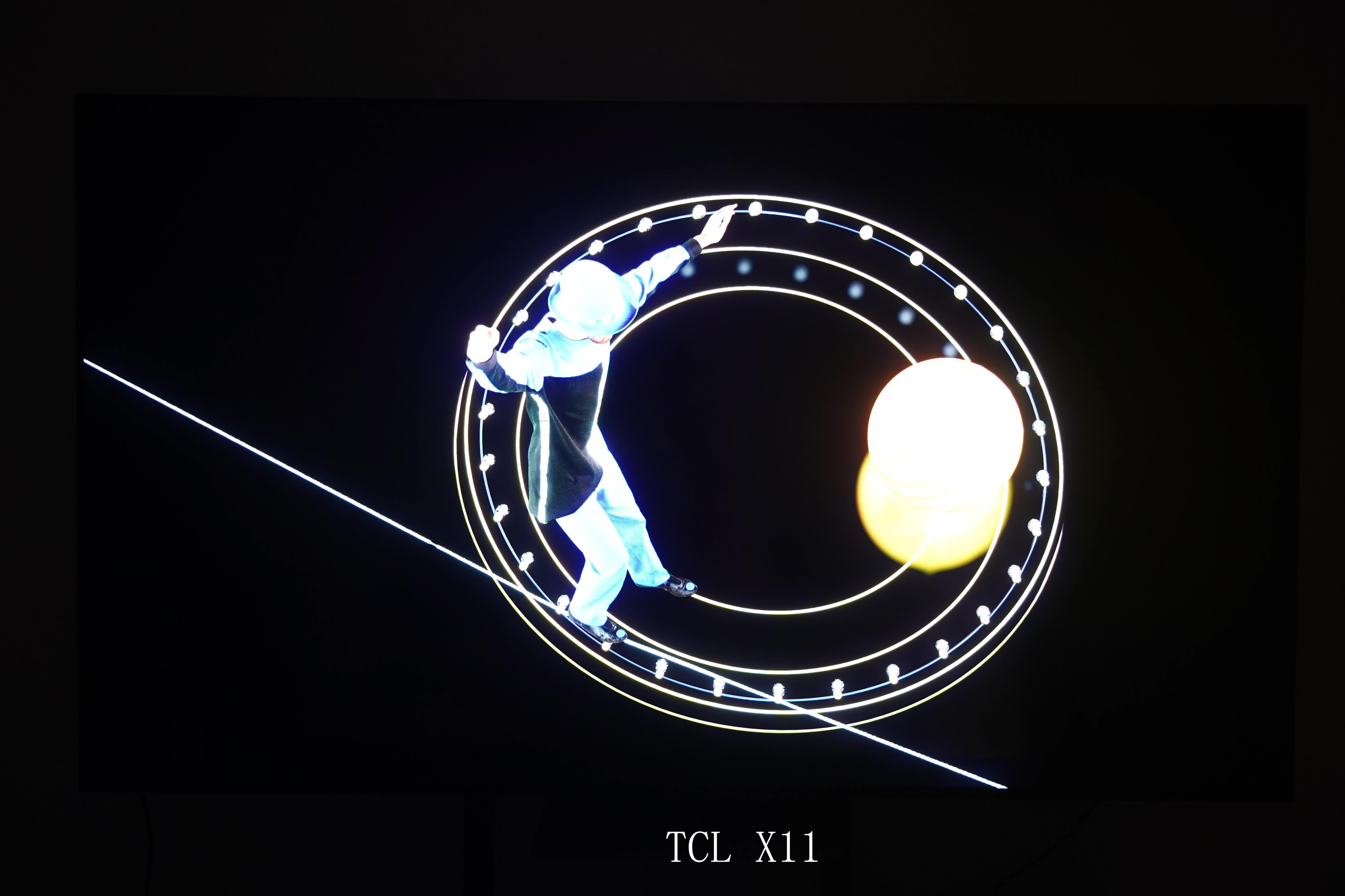

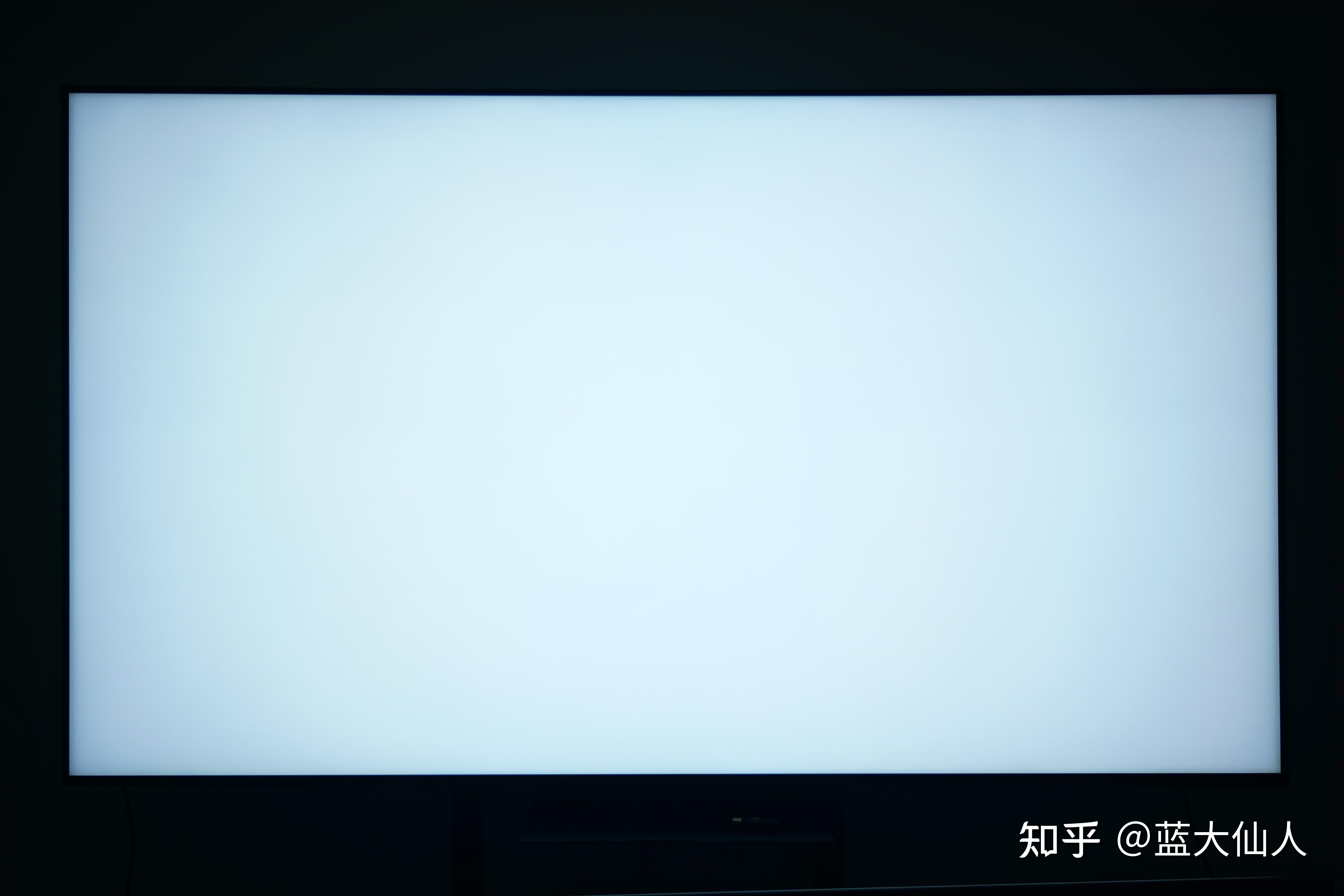

OLED毕竟是像素级控光,每个像素点的亮度都能独立控制,而Mini LED智能电视机,就算是像X11这样有上千个控光分区,也不能跟OLED比。有趣的是,小分区+高亮度还可能带来显著的光晕问题,如果屏幕对比度再低一些,那就更严重了,比如之前测评过的三星旗舰QN900A就是如此,8K屏本身对比度就要低一些,国内版本的三星QN90A用的也是低对比度ADS硬屏,光晕就会比较明显。
而X11从背光灯珠硬件设计、控光算法、屏幕硬件对比度三方面入手,本身单个分区面积也很小,能更精准的控制细小物体和画面边界的亮度,使得画面不容易产生光晕问题,看起来控黑效果极佳,通透感强,但是如果是全屏出现亮点,比如极少情况下的密集的星空和全屏烟花画面,全屏控光分区都会被激活,控黑就跟OLED有差异了。

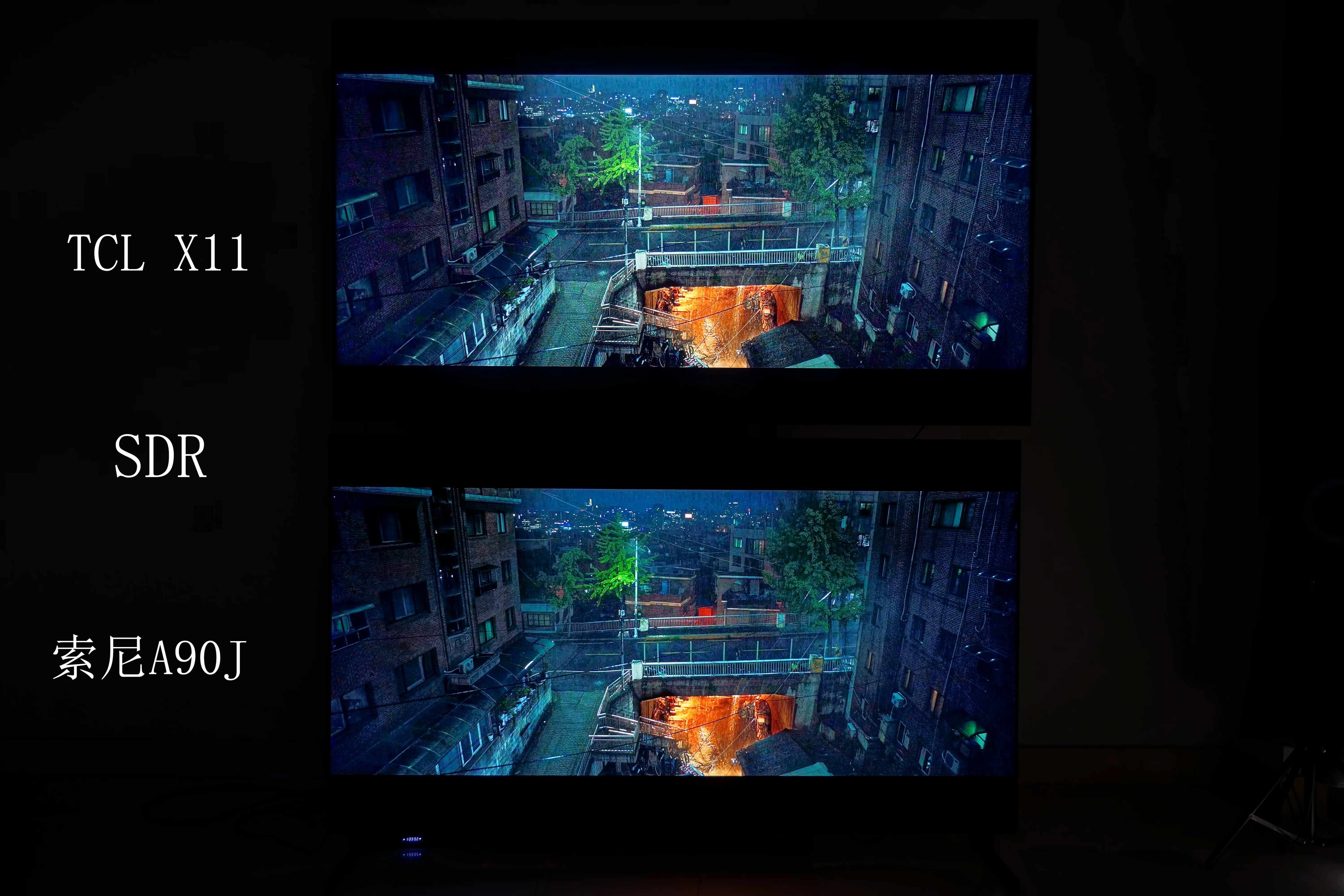

刚拿到这台测试版本TCL X11的时候,发现X11暗部细节、暗画面没啥层次感,糊成一团,黑是够黑了,但是细节还不如OLED电视机,反馈了这个问题以后,TCL在后续版本的更新中,暗部细节是有了,但是代价是画面泛白发雾了,不够通透,最终第三版系统也就是目前我用的系统,在暗部细节和控黑之间做了平衡,既能保持不错的暗部细节,也能展现出类似OLED那样的通透感。目前的效果我是比较满意的。
亮场细节:

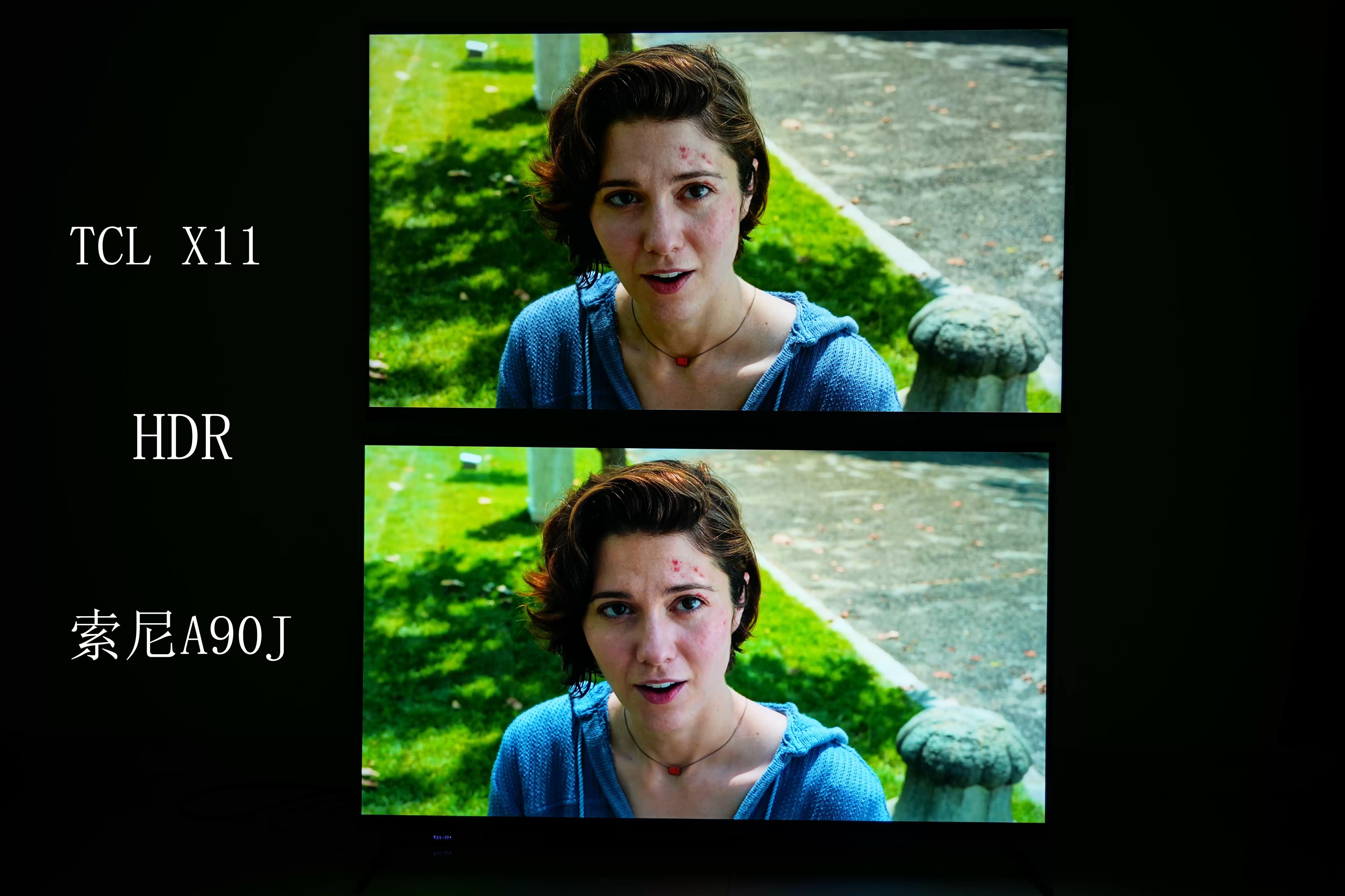

不管是SDR片源或是HDR片源,X11都有着非常好的亮场细节表现,高光场景依然可以体现出不错的层次感。

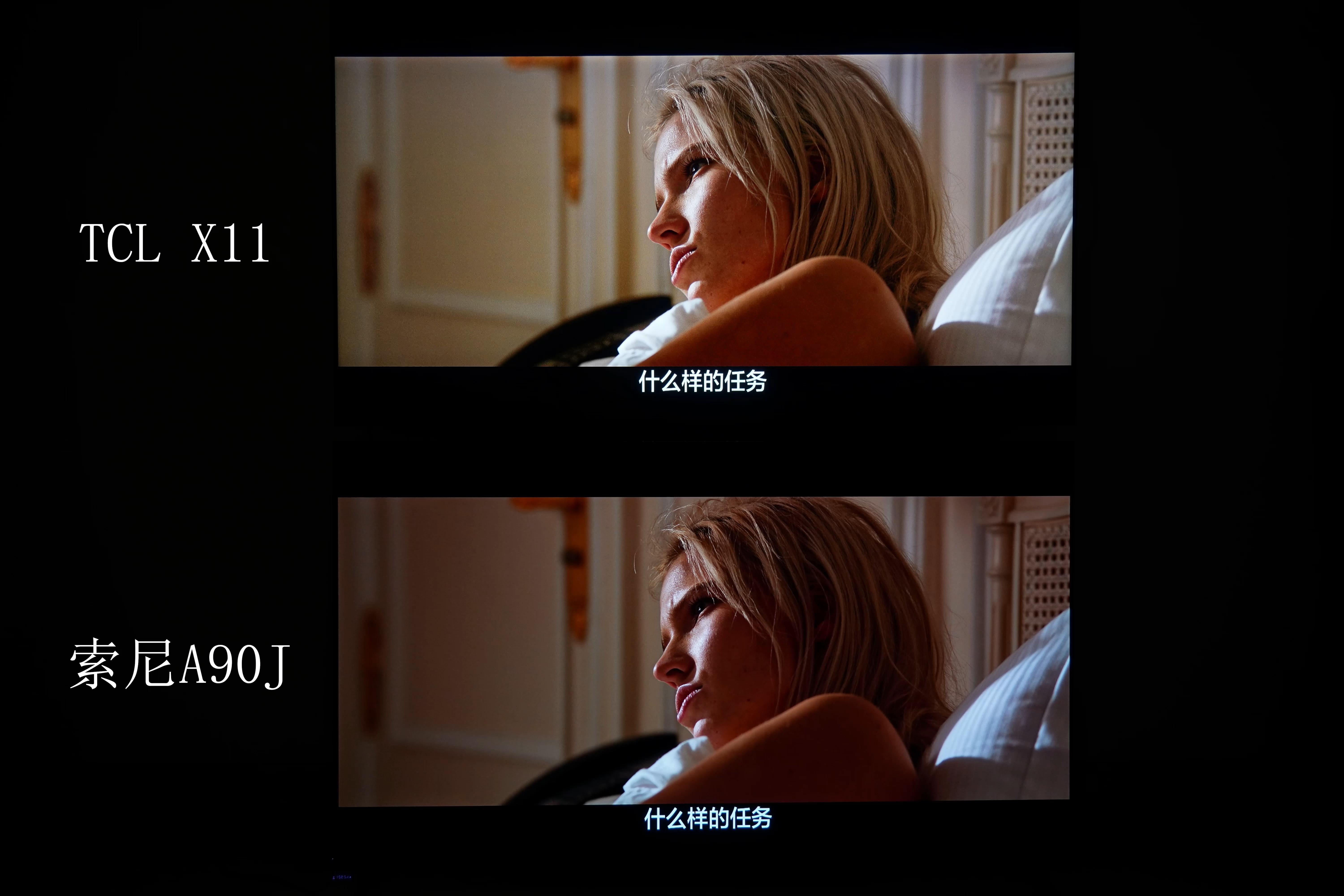

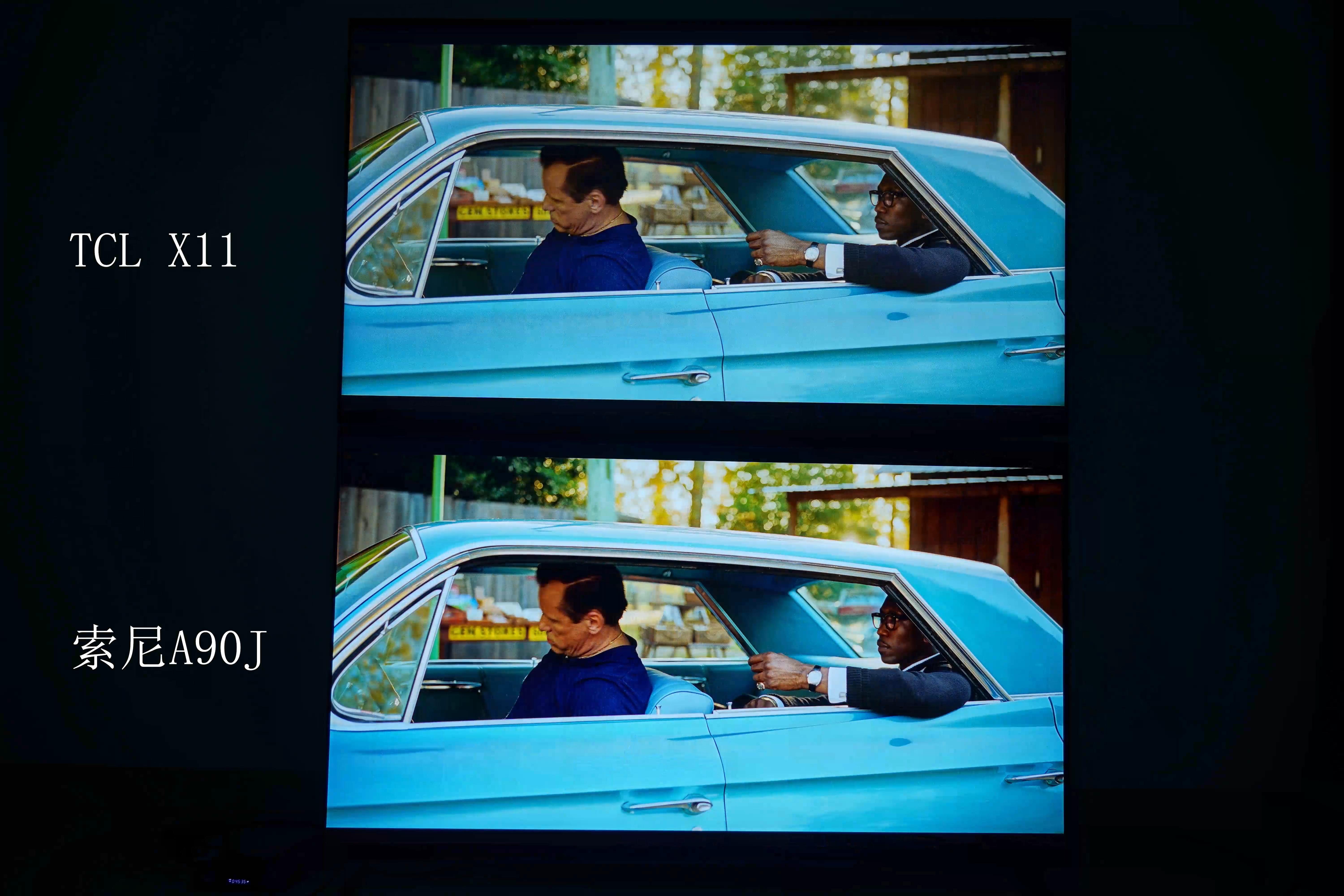

OLED天生就是广色域,色彩表现也非常好,而智能电视机需要荧光粉或者量子点技术加持才能实现广色域,而效果好的解决方案是量子点技术,X11就采用了量子点广色域,使得其色域范围也达到了跟A90J差不多的水平,但是智能电视机色域高并不意味着色彩好,调校比较重要,已知A90J在绝大多数画面中色彩都很鲜亮艳丽,表现极佳,X11的色彩表现也相当不错,色准也很好,游戏模式和影片模式都能在3以内。
但是在初始系统版本接PS5玩游戏的时候,会发目前游戏模式下,画面色彩偏淡,不如索尼的智能电视机色彩鲜艳亮丽,这让我不太适应,就算开启色彩增强也难以达到我喜欢的效果。不过我提出这个问题以后,TCL这边在最新测试版系统中对此做出了改善,目前新系统也是鲜艳亮丽的游戏画面了。
https://www.zhihu.com/video/1485204908534542336
肤色表现:
首先索尼A90J的肤色是比较深的,色彩比较浓郁,比较偏红,而TCL X11一开始测试版本的系统,肤色是很偏淡的,部分极端场景甚至可以用惨白来形容,这个问题提出以后TCL这边非常重视,现场一台画面一台画面进行调整,最终目前的系统人物肤色比较自然了,但是不会像索尼那么浓郁。由于控光分区提亮效果,如果人脸处于比较明亮的状态,依然会比正常情况下要更白一些。目前X11的肤色改善后效果我也是比较满意的。
https://www.zhihu.com/video/1485204973055541248

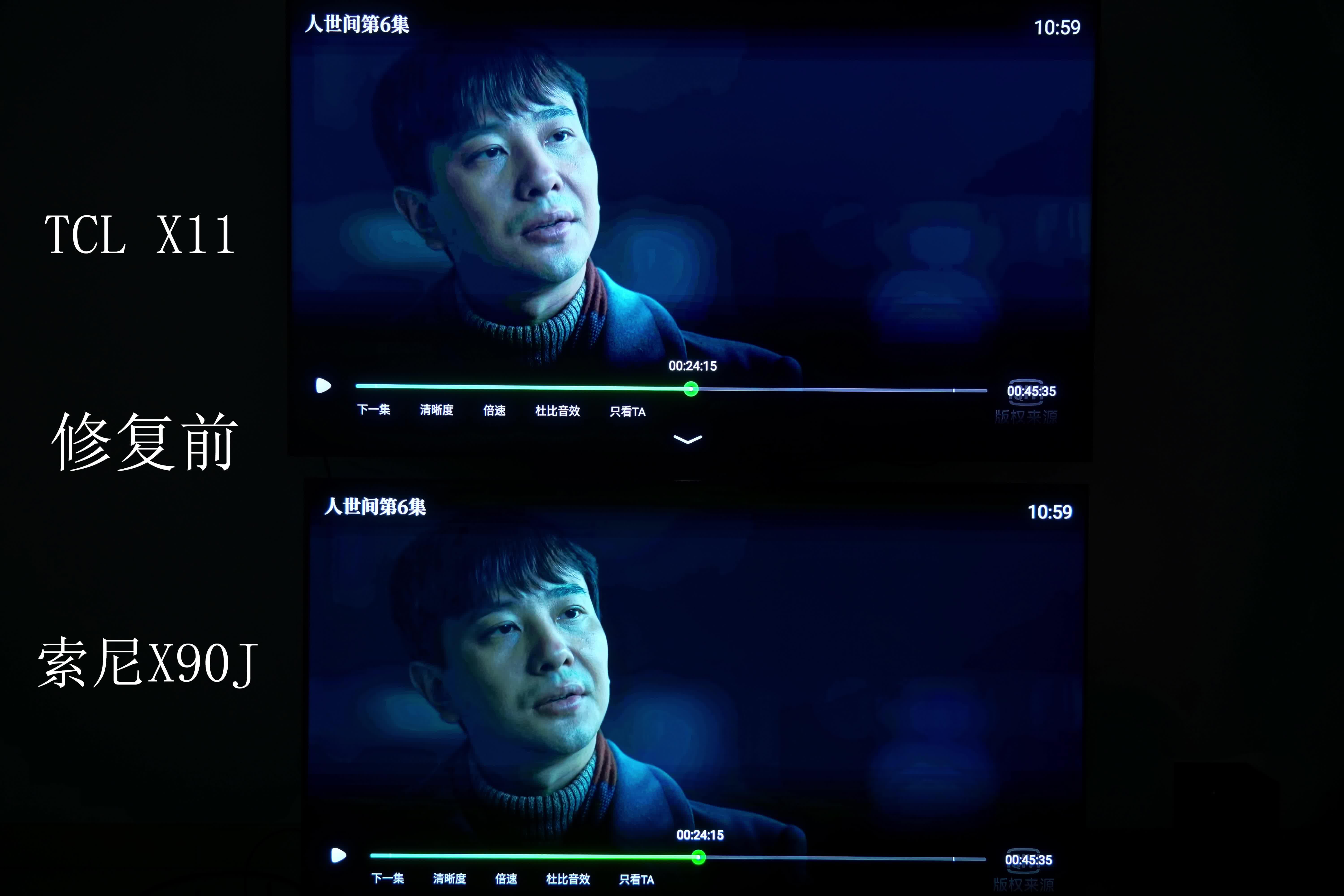

X11支持平滑渐变功能,此功能是用来降低低码率片源的色彩断层问题的,但是X11初始版本系统优化的不是很好,主要是两个问题,第一,X11会对高码率片源进行平滑渐变处理,这本无必要,导致的结果是,暗场细节丢失,显得画面模糊。第二,对于流媒体电视机剧,比如人世间,发现即使是平滑渐变最高档位,电视机剧选择4K清晰度,画面依然有明显的色彩断层,同时人物面部肤色渐变也比较差,能感受到色彩比较突兀,不如索尼A90J的渐变自然柔和。
新系统对平滑渐变做了较大幅度的优化,高码率片源减轻处理或者不处理,流媒体片源色彩断层和人脸肤色渐变更平滑更柔和,效果是不错的。
