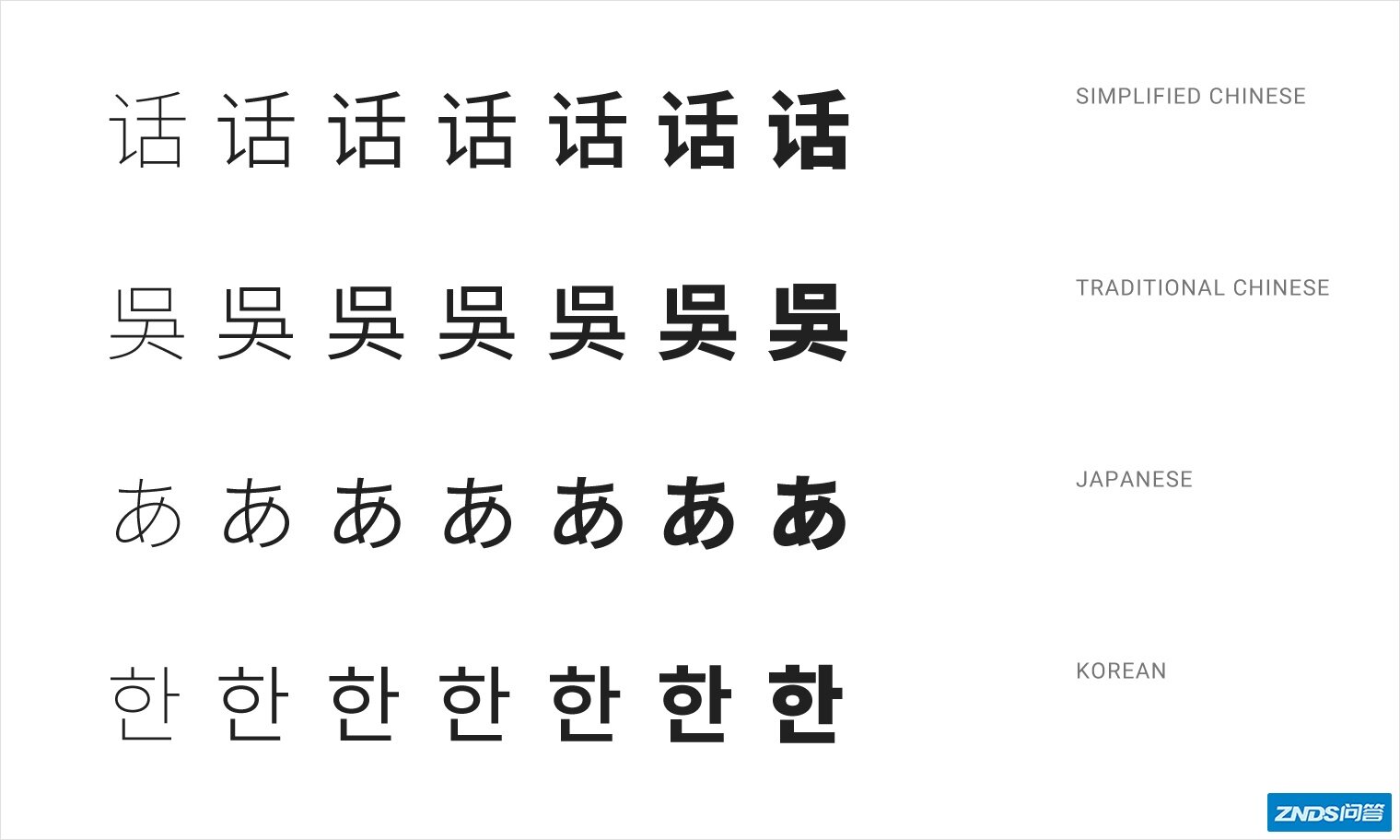

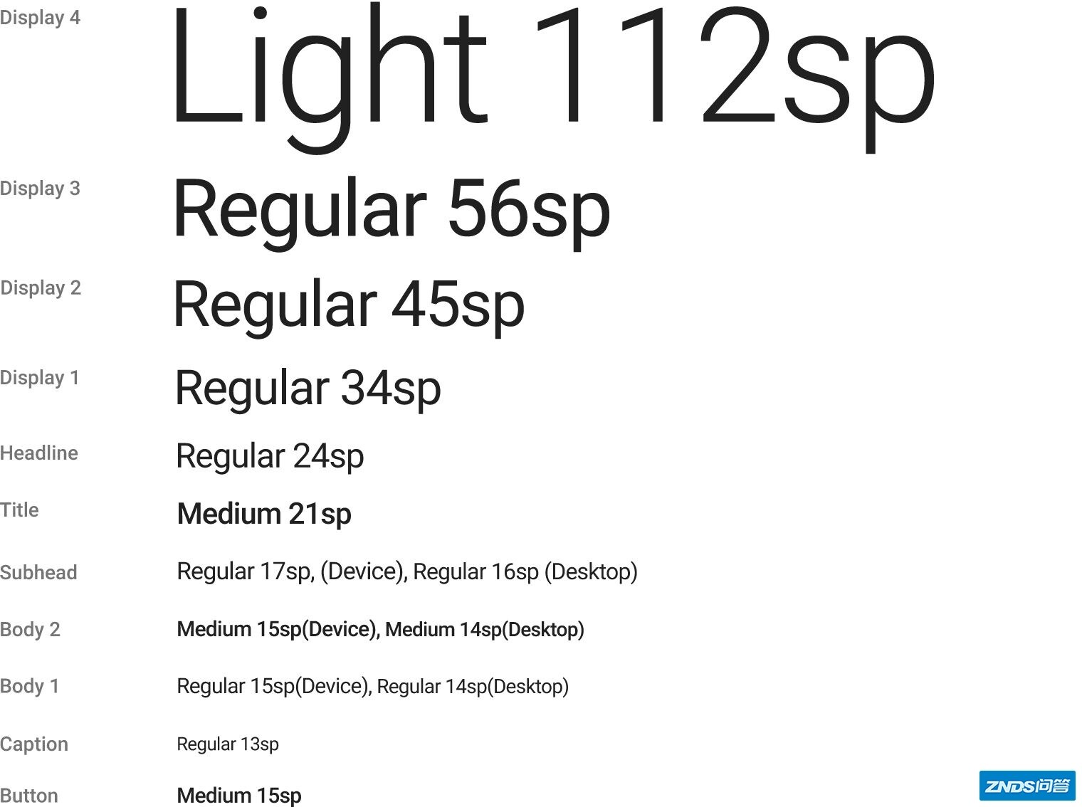

值得注意的是,Google 在它的 Material Design Guidelines (
Typography - Style)上面也专门提示了应当应用于不同级别内容处的字重,在这里,它特意为了中日韩文字不完整的字重的考虑,要求有意回避了特殊的字重(粗体)而仅在几处使用了粗体,没有涉及到细体。原文摘录如下
Dense scripts
Chinese, Japanese, and Korean.
Weight: Since Noto CJK has seven weights that match Roboto, use the same weight settings as English.
Font size: For Title through Caption styles, the font size is 1px larger than that specified for English. For styles larger than Title, the English type size is suitable.

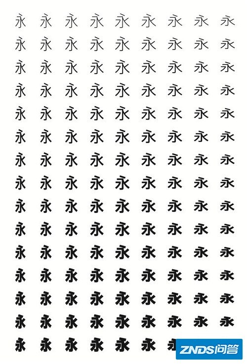

尽管如此,由于碰到了不少西方应用中用到了细体,以及粗体与中粗也是我们难以避免的。所以我们干脆自个修改,Android 是可以通过拷贝 OTF/TTF 文件并修改对应的 XML 文件轻而易举地自定义字重和字形的,不过遗憾的是,虽然思源黑体已经提供了相应的 7 种,stock Android 的 5.0+ 上面也仅仅为中文提供了 Regular 这一种中文字重,这一状况到 Android 5.1.1 Lollipop 上仍然没有改善,相应的 Cyanogenmod 系统 CM12.1 上也是如此。思源黑体的 7 种字重如下
Google 对此表述如下
    Noto font weightsNoto Sans CJK (Chinese, Japanese, and Korean) has seven weights: Thin, Light, DemiLight, Regular, Medium, Bold, and Black. The weight of Noto Sans CJK Regular is the same as Roboto Regular.
Android 5.1.1 版本中的 fonts.xml 的相应段落却只有一种,摘抄如下:

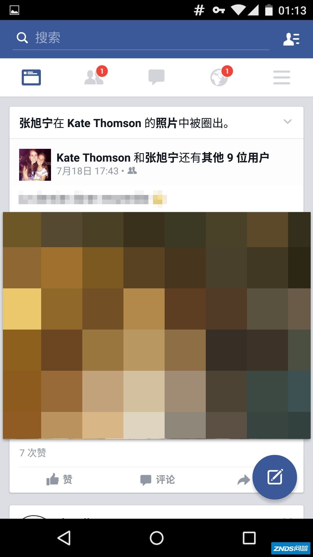

然后就说,有多个字重简直太爽了。比如,资深的 Navigation Bar 居然是黑体,然后目前正常显示出来了,还有好多 Tabs 也能正常显示出粗体,Facebook 人名处的粗体,还有好多软件的细体,比如 Falcon Pro 的人名,Facebook Messenger 的欢迎界面、各种头像缺失用文字代替的地方也是正常了,真是太感人了。
下面是图片时间

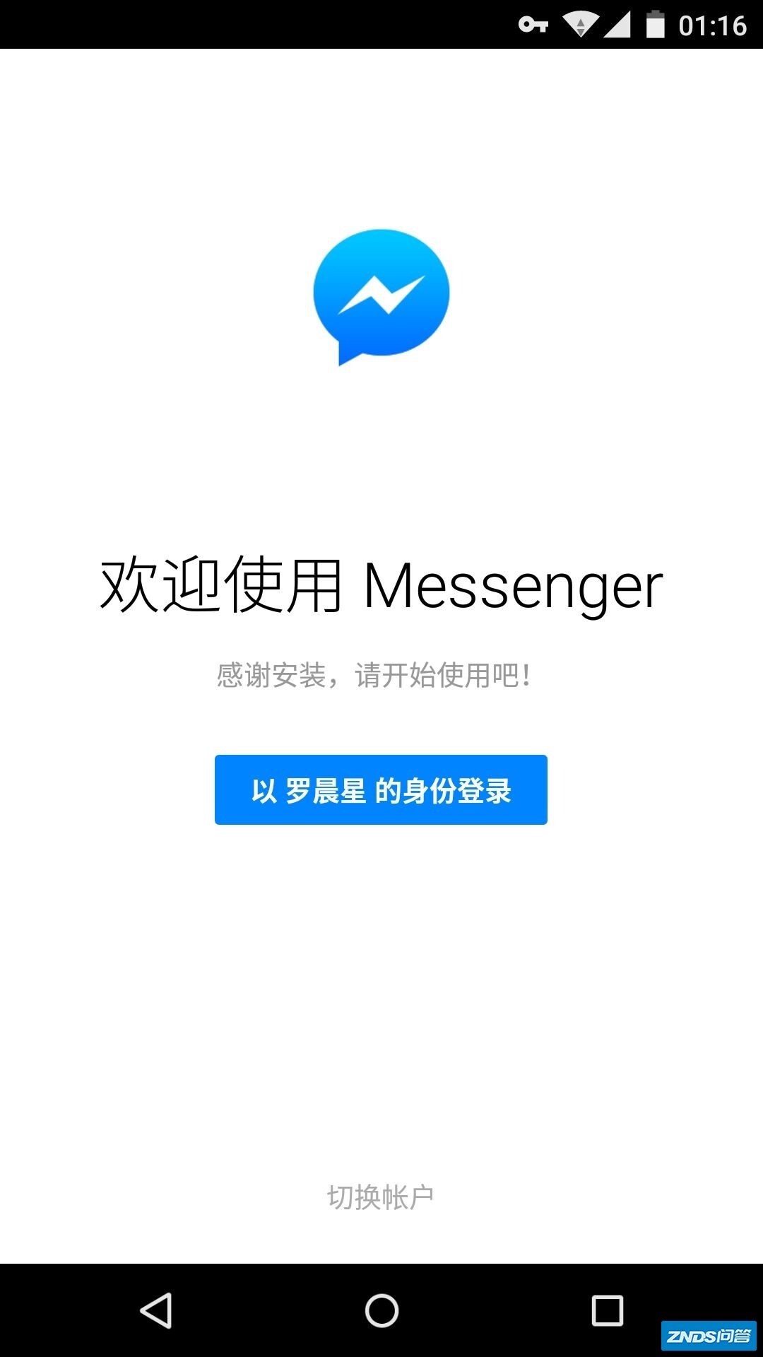

Facebook 上人名与按钮的字重
注意「欢迎使用」四个字的字重是 Thin/Light,下面的应该是 Medium/Bold。

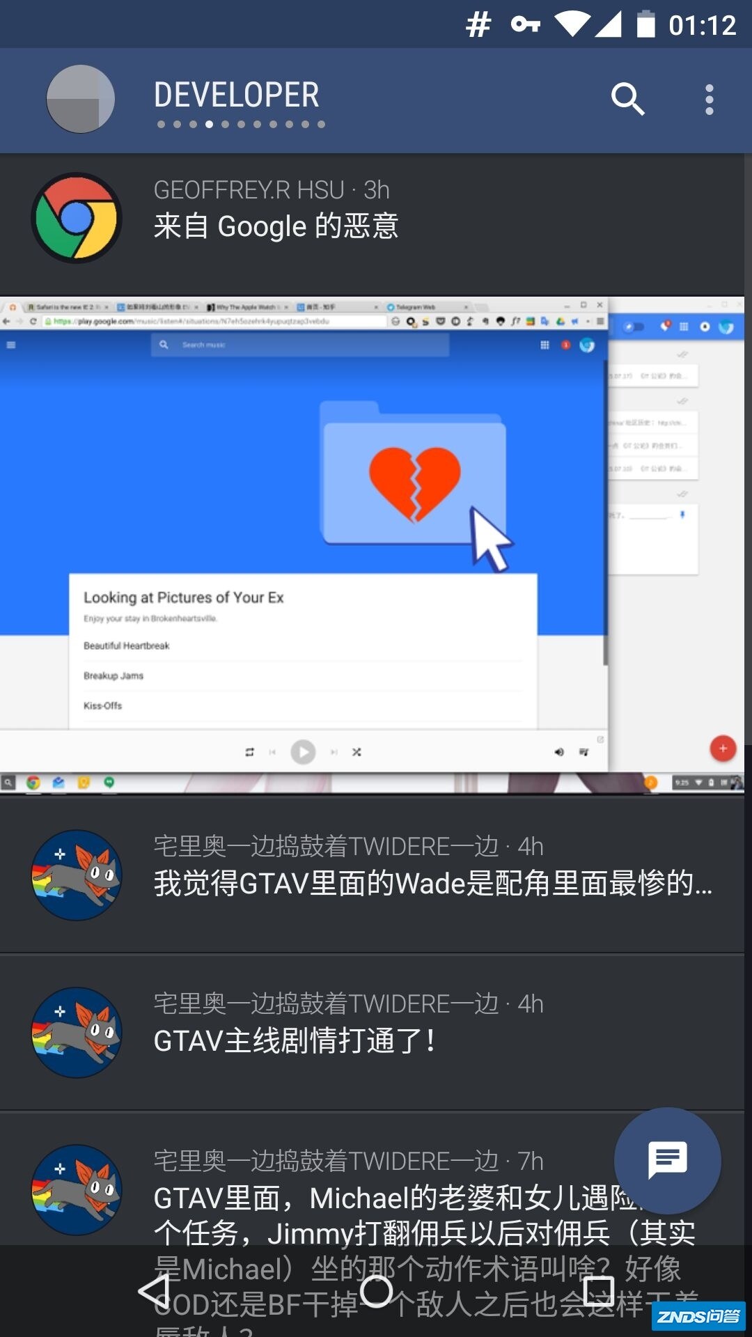

Falcon Pro 上人名的字重

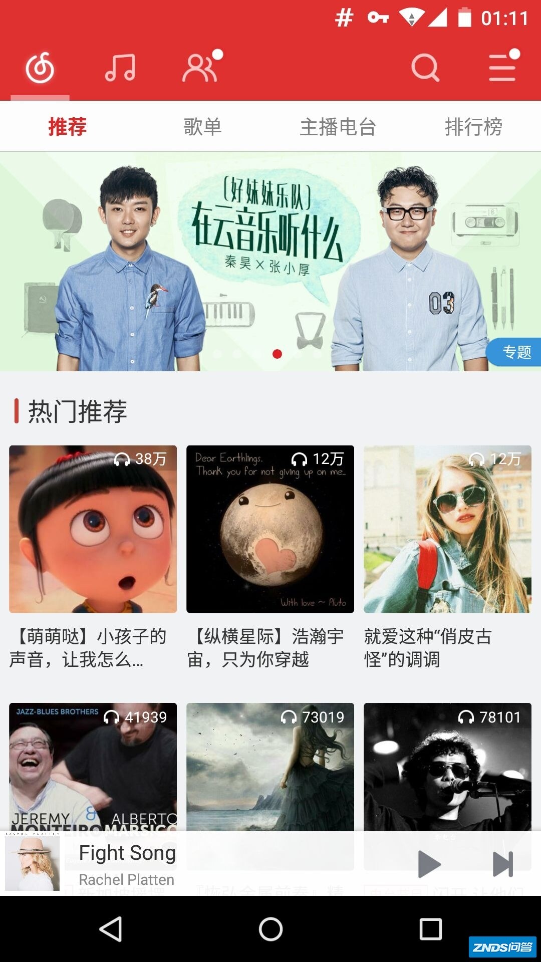

国内厂商,由于系统不带 Regular 以外的字重,基本都没有为此做好准备,除非是直接用了通用控件的(比如网易云音乐的部分 tabs (误?)),注意推荐二字。

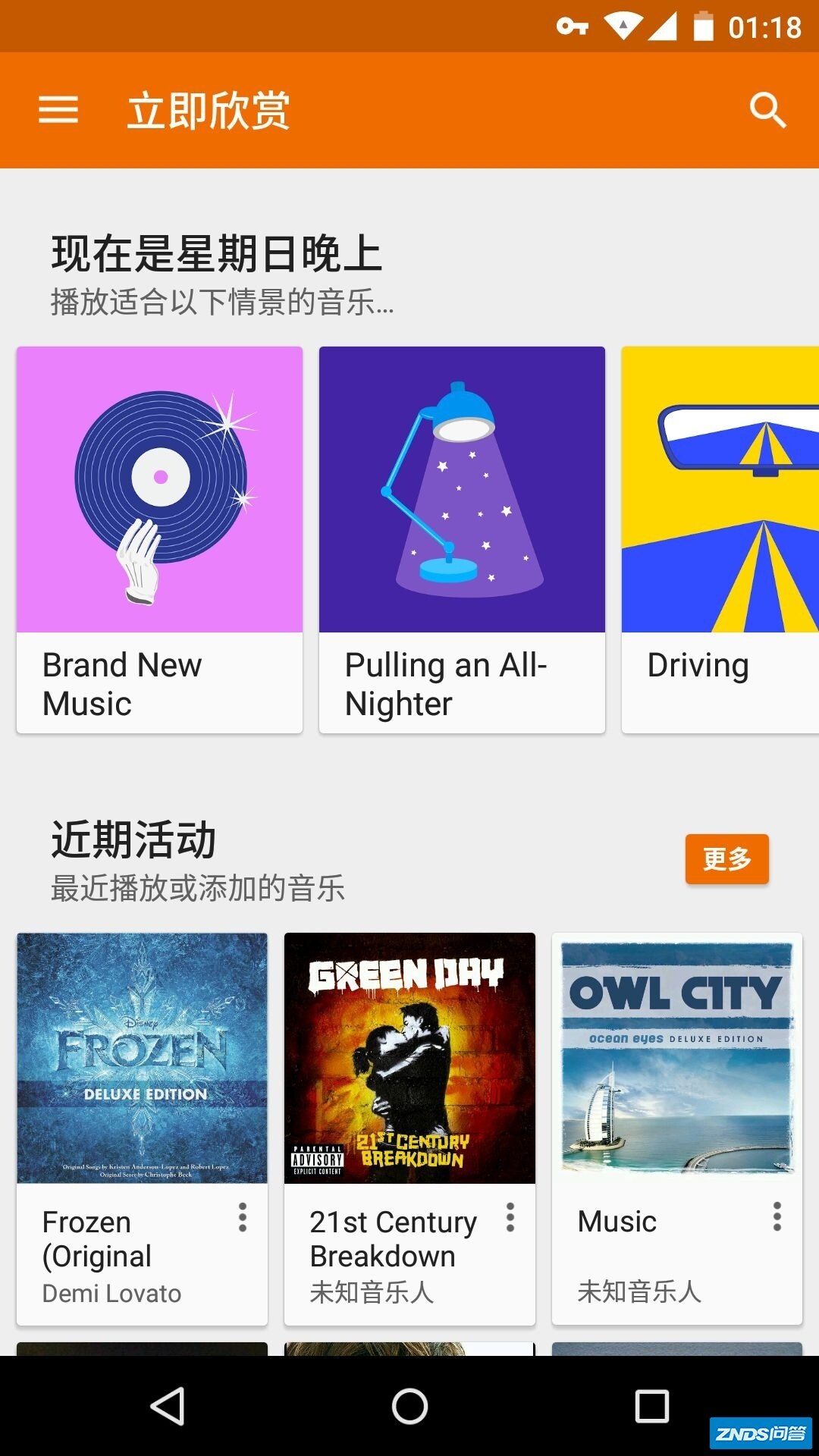

Play Music 字体字重良好。

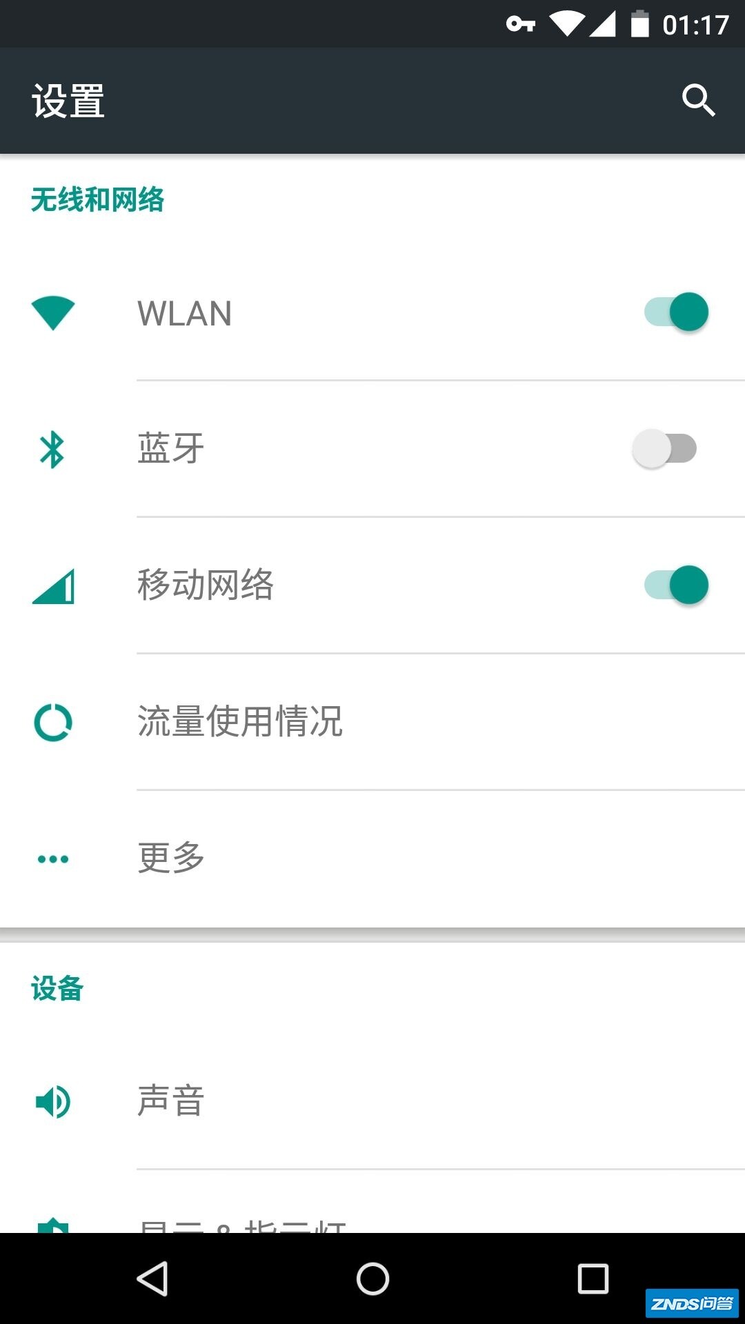

以及设置界面各种小标题是粗体

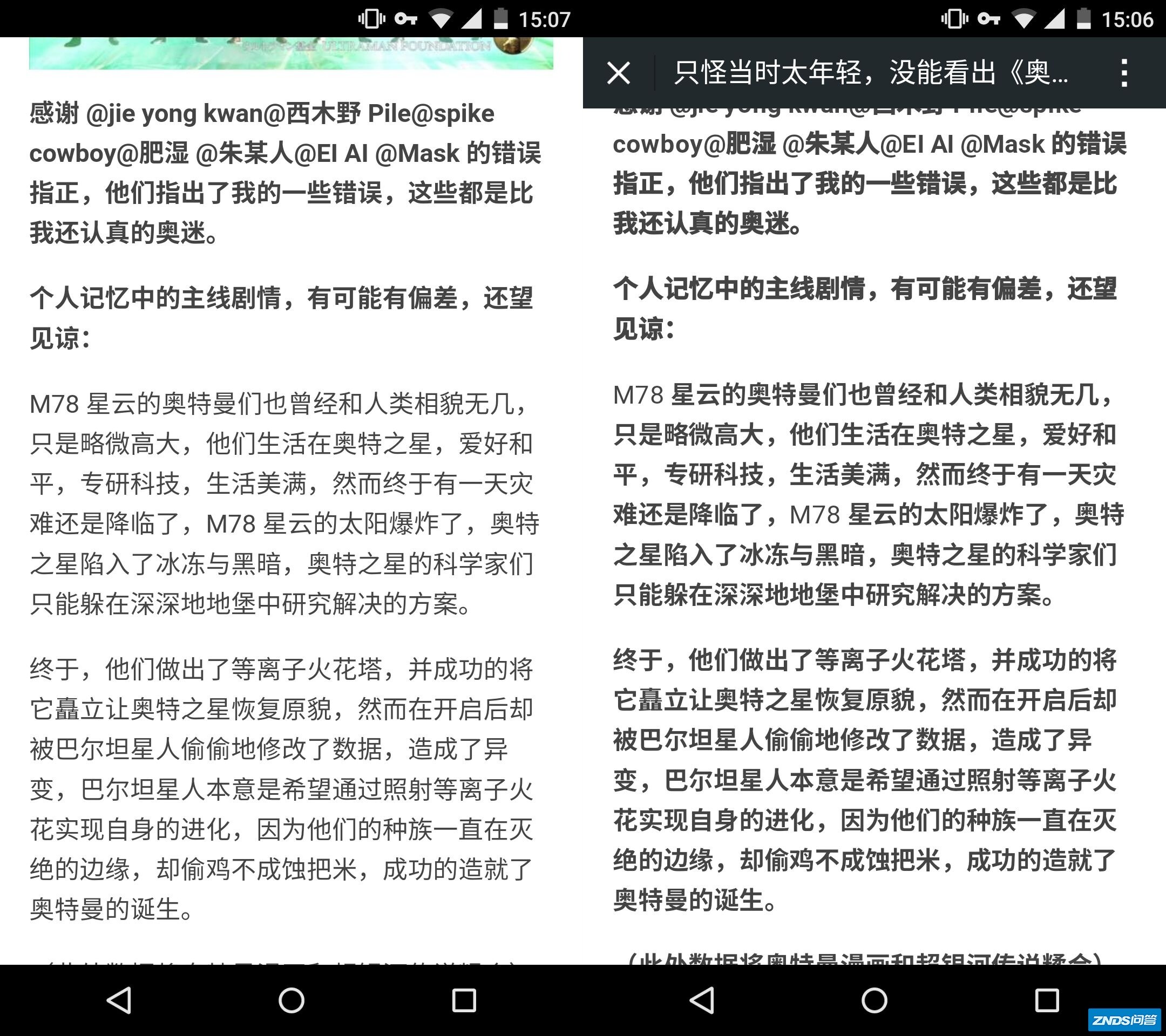

这里要批评的可能回是腾讯家的,我不知道目前如何样,当我往字体列表里中文部分面加了 Black 字重时候,腾讯系所有用了 QQ 浏览器 X5 内核的 WebView 会把所有中文部分 Regular 字重变 Bold,Bold 变 Black,英文部分的 Roboto 没问题,十分诡异。这个事情我给微信团队报过 Bug ,不知道修没修,如果有知道的吱一声。下图是 Chrome 和微信内置 WebView 访问同一资深日报的结果

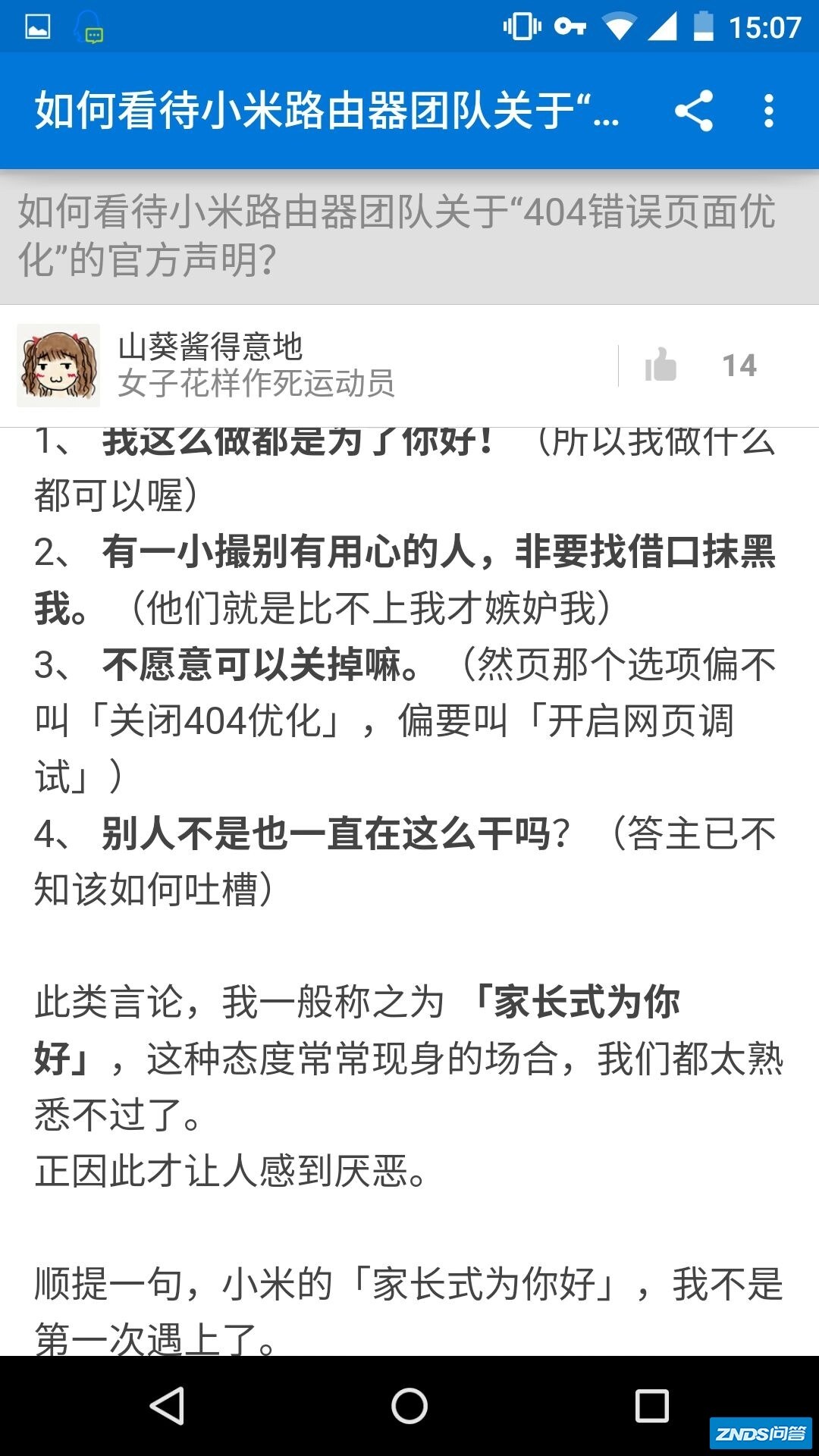

目前我把 Black 字重去掉后就正常了。总的来讲,国内厂商在使用字重方面还要加油,实际上,即使在没有相应字重的设备上预先指定字重也没什么坏处,不是么?值得一提的是,很多内容上能够正常显示粗体,我已经很满足了,比如资深不少答案、很多用到了黑体的网页。比如下图

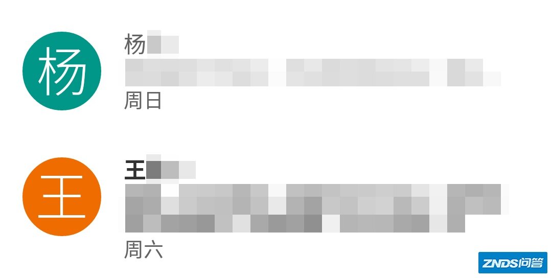

Google 自个新做的 Message 应用里面的头像如果出现未规定为图片会用首字替代,这个字会相应使用细体。以及相应未读消息也会使用粗体和正常体区分。

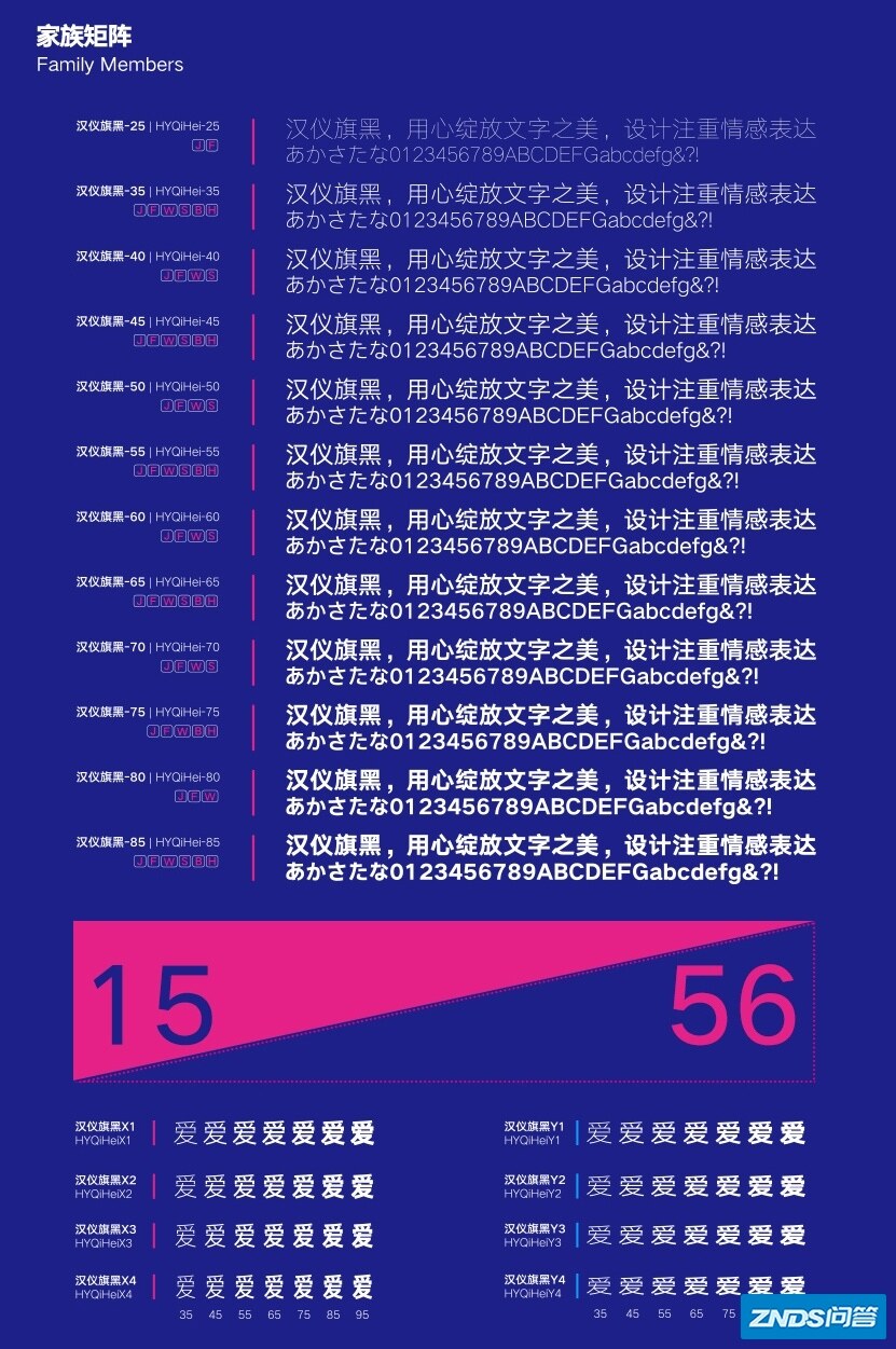

所以即使从华文黑体到冬青黑,也不是一台完美的解决办法,虽说不管怎样都是一项负责任的努力了,不是么?我很期待旗黑被大规模用在界面上,尤其最近刚刚发布了窄体,也就是能和 Condensed 对应了,嗯嗯,旗黑在这些上面确实很拼,在之前 15 个字重的基础上又发布了 8 个不同宽窄的系列每个系列 7 个不同的字重的字体,这个消息真是太振奋人心了,是的你没看错。汉仪旗黑的微博最近一直在推广,不过我看到的关注者却很少,是时候安利一发了,这一篇汉仪字库在 LOFTER 上面的文章
潮流前端的家族字体 先扯了一大堆字体知识之后干货在最后的多宽度的发布上。它这么介绍旗黑:
汉仪旗黑,2013年首发,2014年15款家族字体面世,今年7月,将新上市X和Y共8个系列7个字重,共56款新字体。是大陆目前最庞大的家族字符。
以下图片摘自那篇轻博客。
