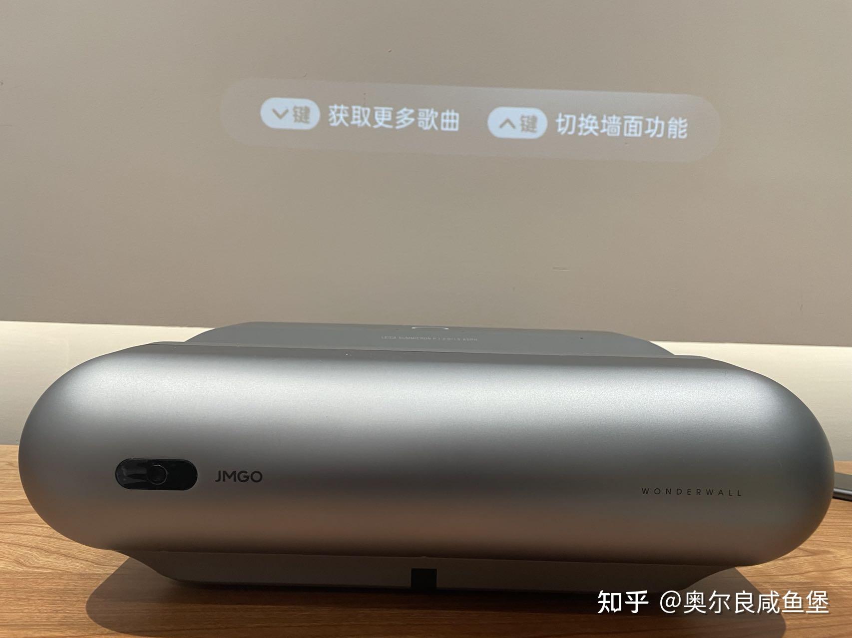

之前坚果第一次推出超短焦家用
投影仪
的时候,我也还挺感兴趣的,奈何确实有一点价格虚高,也实际体验过感觉并不太好。按照发布会的说法,说的是21年五月份左右还会推出Pro的版本,和莱卡联名,结果这一等,就等到了年底。但是好说歹说,终究或是等到了,六千块的价格,确实不算便宜,这个价格已经可以买到大部分旗舰级家用长焦家用投影了。别的就不再多说,今天我们就一起来看一看,坚果O1 Pro这款家用投影仪到底如何。
关于超短焦家用投影
先说几个关于超短焦家用投影这种产品的要点,可以说是有优势也有劣势,以便于大家对于这样的产品有更直观的了解。
1、超短焦家用投影仪可以靠近墙面摆放,这是对的,特别是坚果O1 Pro的投射比进一步达到了0.21:1。按照官方数据,离墙23cm即可投出百寸的大屏。
但是这个是从机身尾部到墙面的距离,算上机身的长度,你需要一台大概55cm的桌子,否则就需要把桌子拉出来一些。
但是问题也有,首先
超短焦家用投影仪的画面高度和家用投影仪放置的高度有直接关系
,坐在沙发上有电视机柜都还好说,但是如果想躺在床上看或者在其他地方看就不太好弄了,毕竟很少有床尾也有桌子的情况,当然电源插座位置也是同理。
2、相对于长焦家用投影而言,超短焦家用投影仪解决了很多人一直困惑的问题,超短焦家用投影可以保证声音就来自画面的方向。而长焦家用投影仪的声音会从机器的位置发出。
3、由于成本和体积的限制,超短焦家用投影仪一方面不能做得很小,另一方面也不能做得很便宜。毕竟超短焦的镜头结构就有那么大,加上后面的光机部分,整体体积一定是小不了的。而且超短焦镜头如果制作精度不太高,会导致画面出现上半/下半部分虚焦无法完全清晰的情况,这也是成本所限制的。

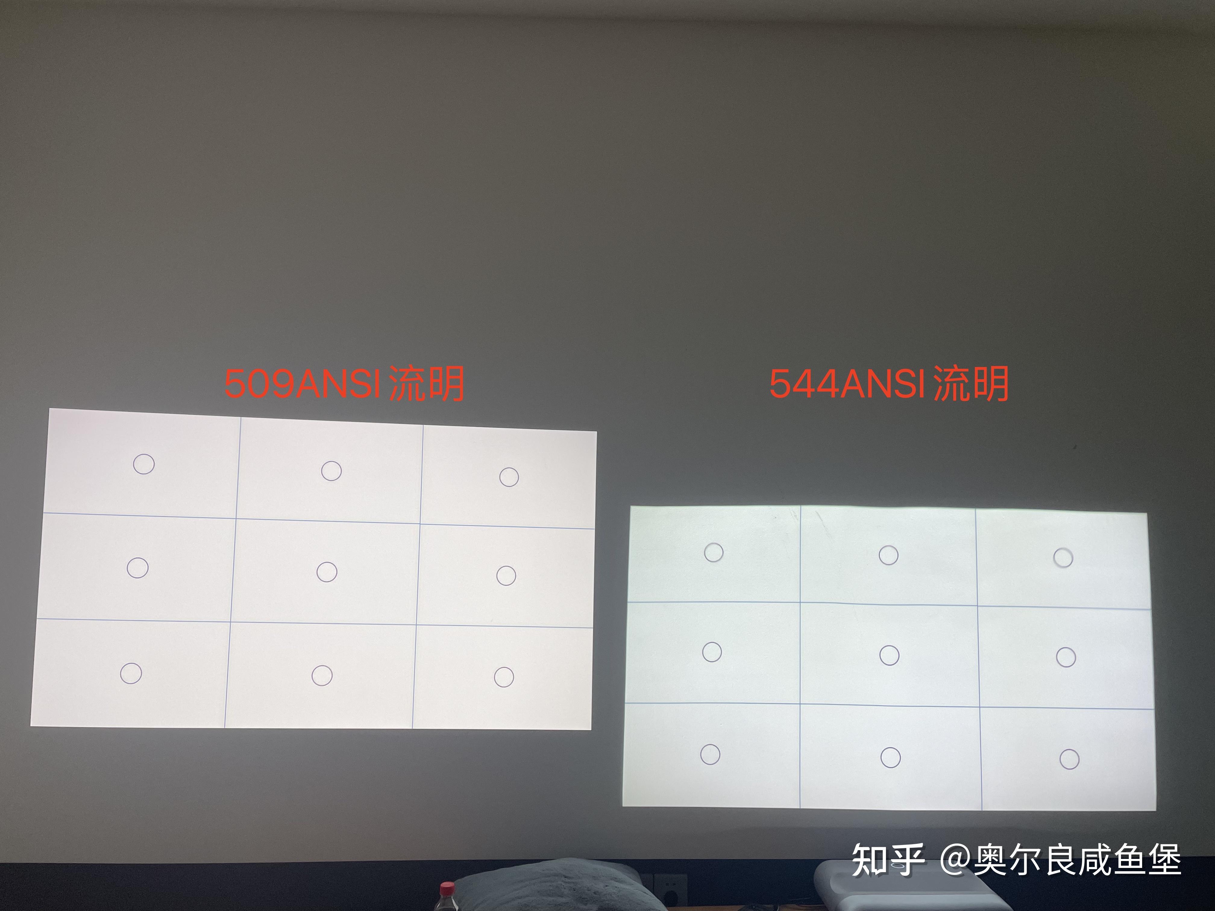

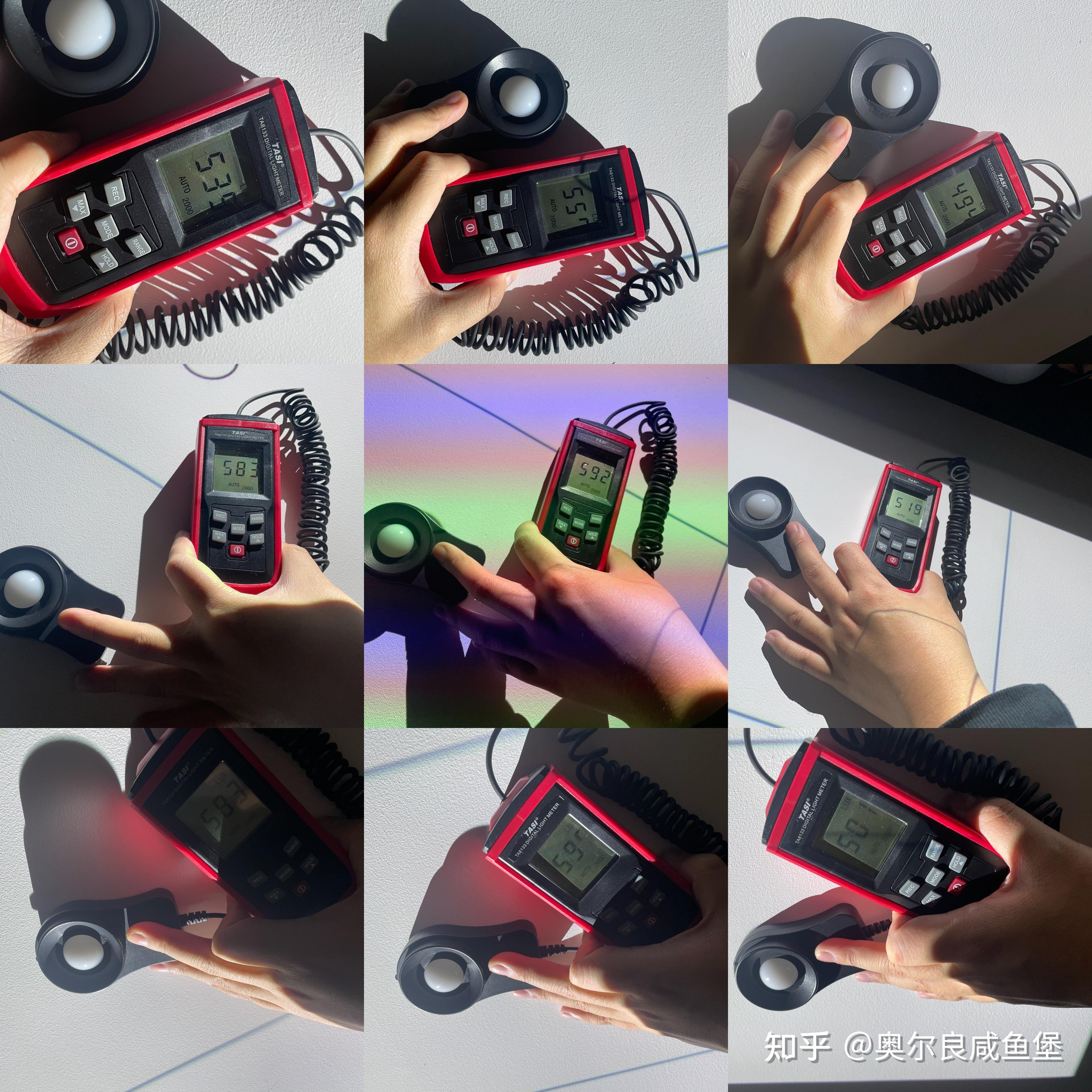

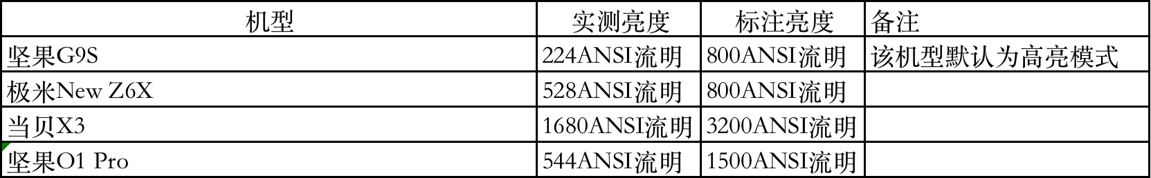

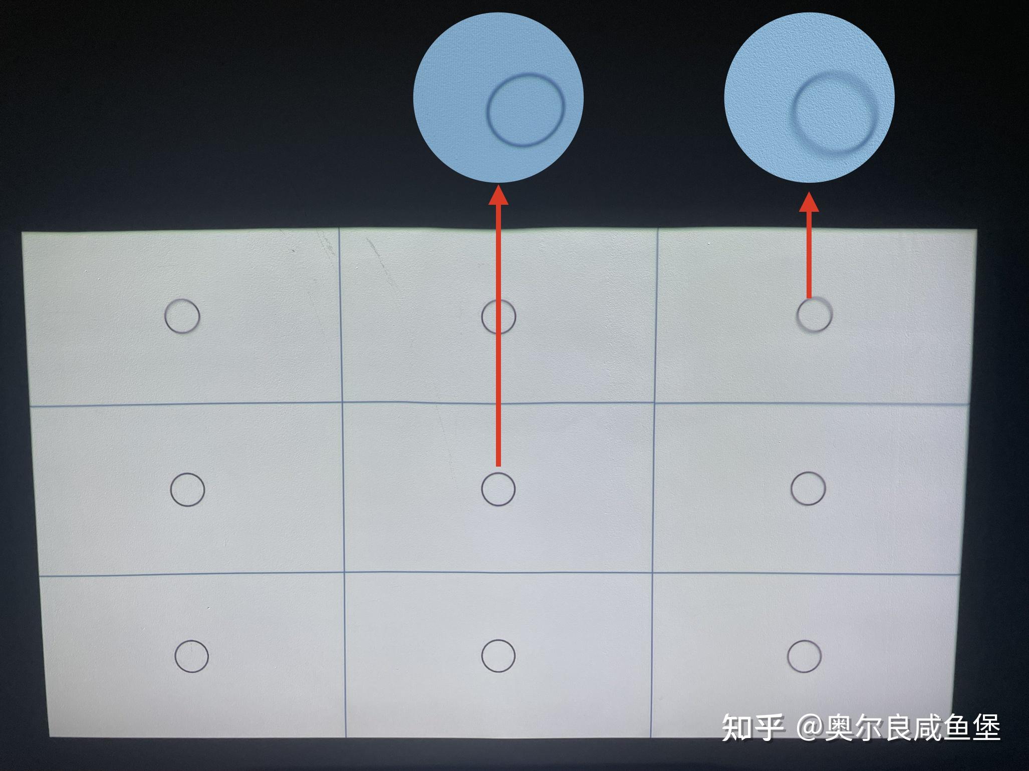

这次没法投进框里面了,框贴得比较高,电视机柜又矮了点,直接采取测量的方式投射出60寸的屏幕,运行30分钟后测试九个点的亮度,通过计算得出实际的ANSI流明。
比较尴尬的是,坚果O1 Pro是一款超短焦家用投影仪,我也不是太确定亮度应该如何测,网上找了一圈也没有找到合适的测量方法。
这次测试采用了两种方法:1、直接按九点法测量,并计算;2、用另一台家用投影调节亮度到与O1 Pro亮度相似,然后进行测量。

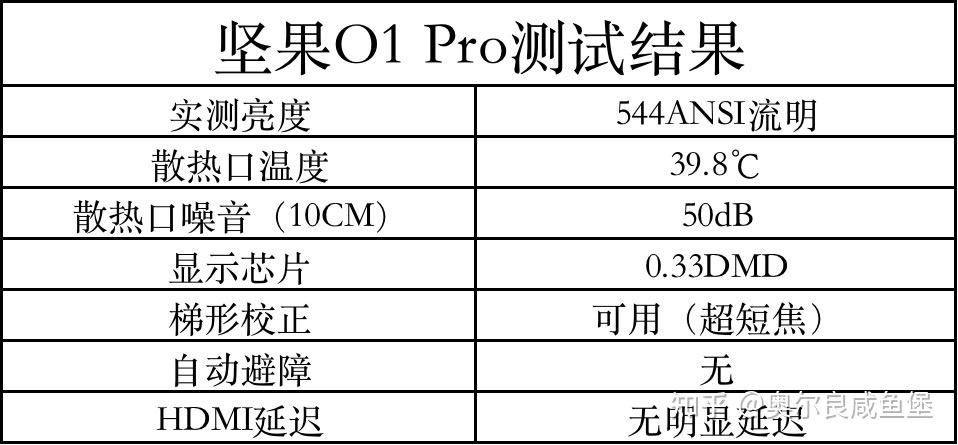

直接测量的结果,坚果O1 Pro的实测亮度为544ANSI流明,而其标称亮度为1500ANSI流明,这已经不是折半的问题了,这多少有点随心所欲了。
要知道它用的就是一颗0.33英寸的DMD,考虑到超短焦镜头损失一定亮度,544这个数据已经算不错,但是标高那么多,多少有点说不过去。
用另一台家用投影仪调到与O1 Pro相似的亮度,测出来的亮度为509ANSI流明,和坚果O1 Pro直接进行测量的测试结果相当,说明超短焦家用投影仪直接用九点法这样测好像也没啥大问题。
更新到表格里:

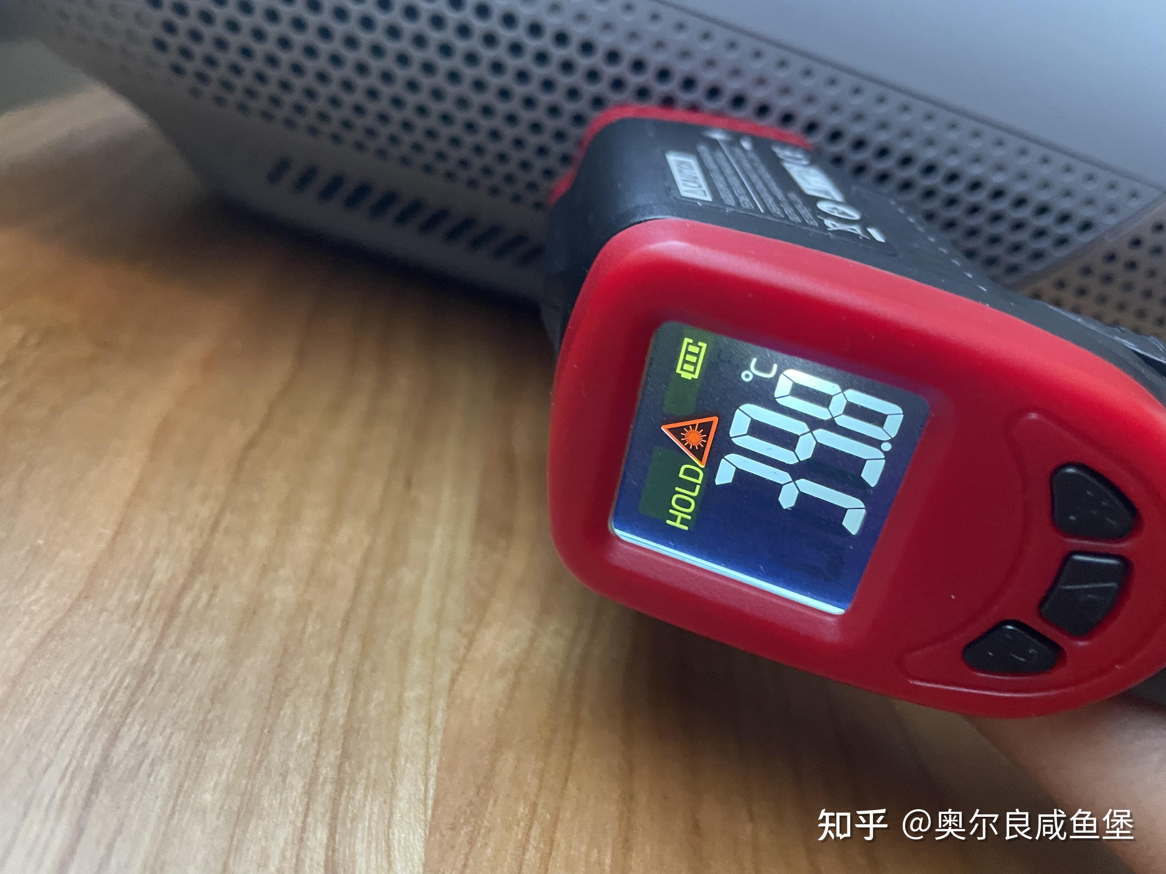

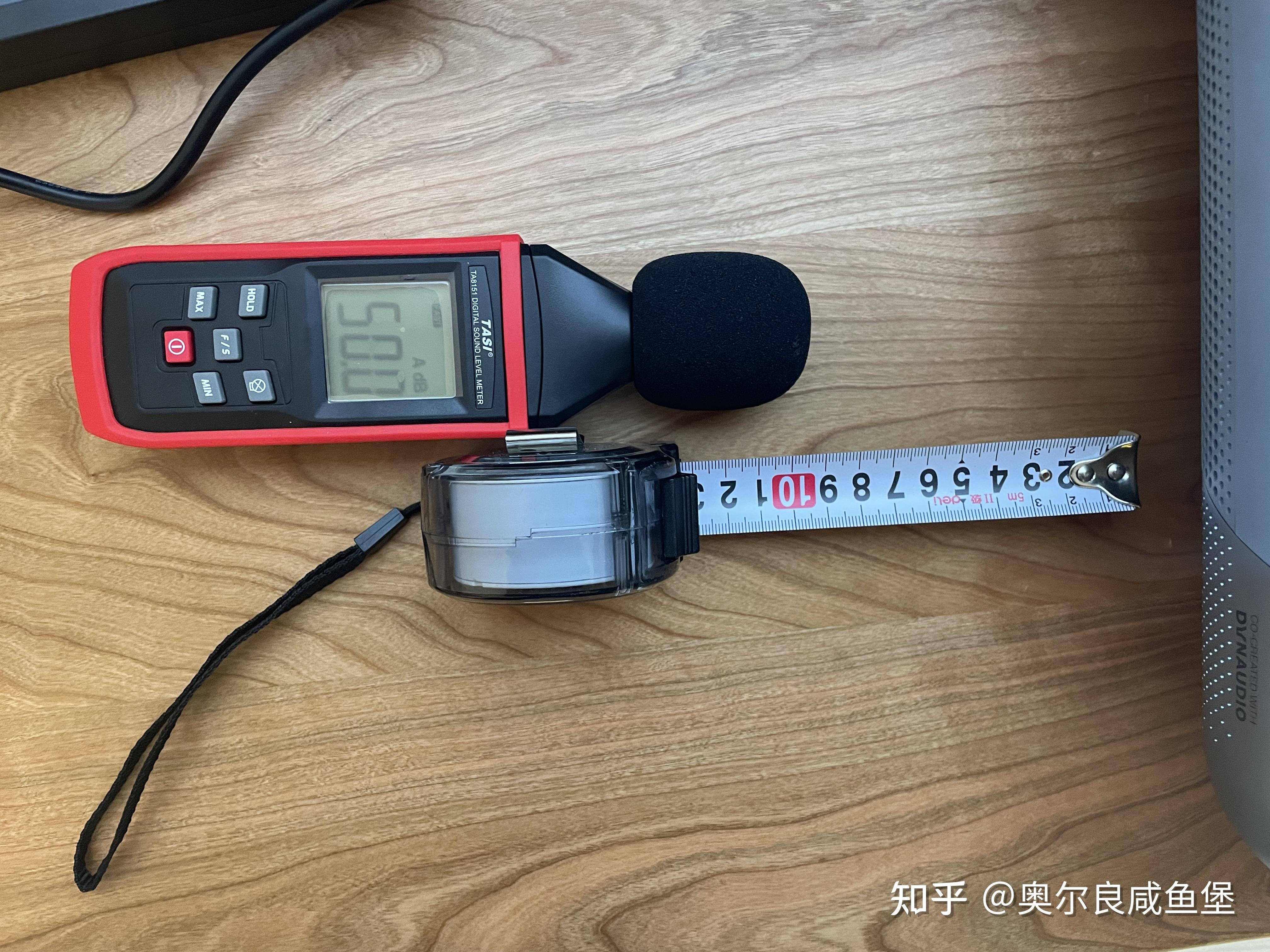

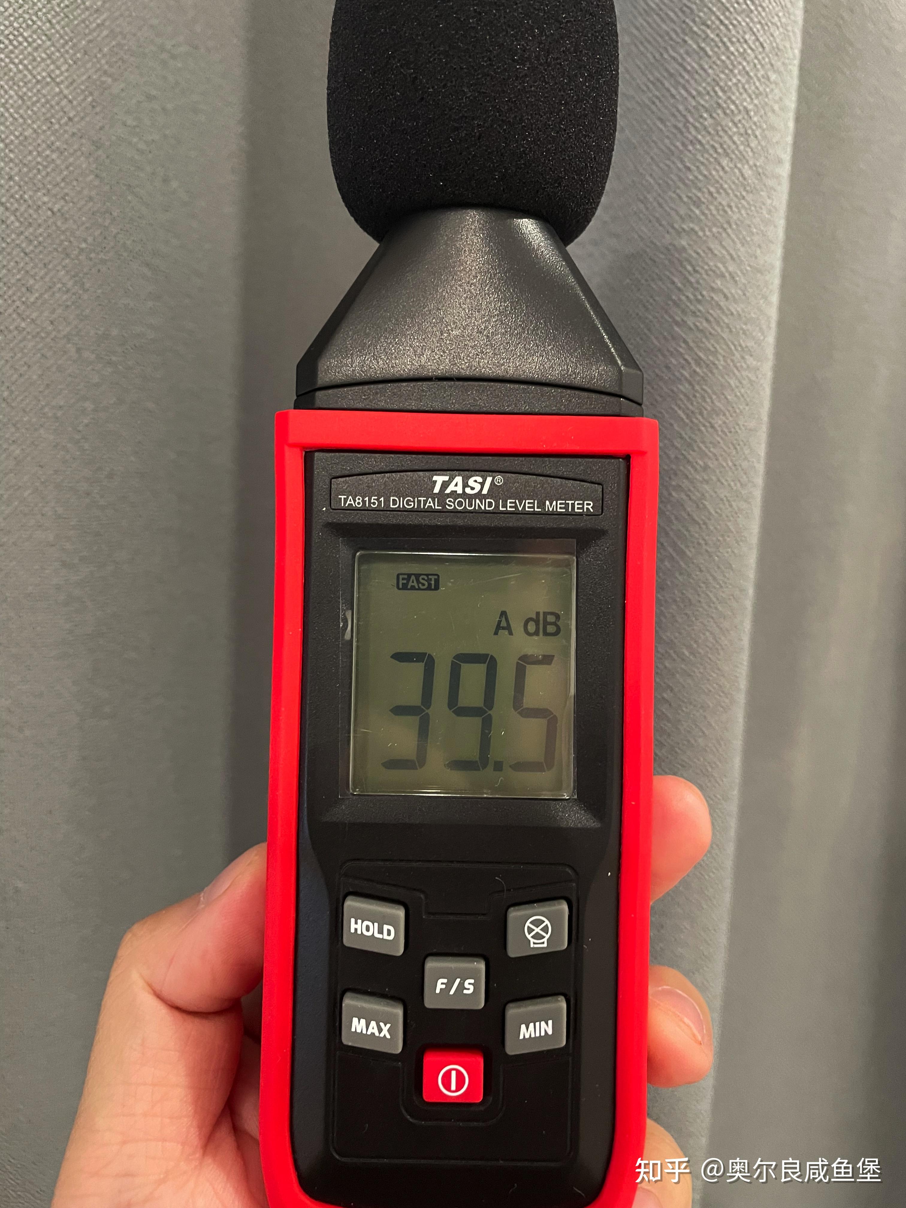

温度及噪音
测完亮度后立即进行散热出风口温度测量及10CM处噪音
坚果O1的出风口温度为39.8℃,由于超短焦放置位置独特,这个温度其实不论是多少都对正常使用影响不大。
测试时环境背景音为39.5dB,距离出风口10cm处,坚果O1Pro的风扇噪音为50dB。
这个噪音真的有点大了,不开声音的情况下,四米开外都能听见嗡嗡嗡的声音。考虑到坚果O1 Pro还有陪伴模式,很难想象这个噪音如何能够陪伴。

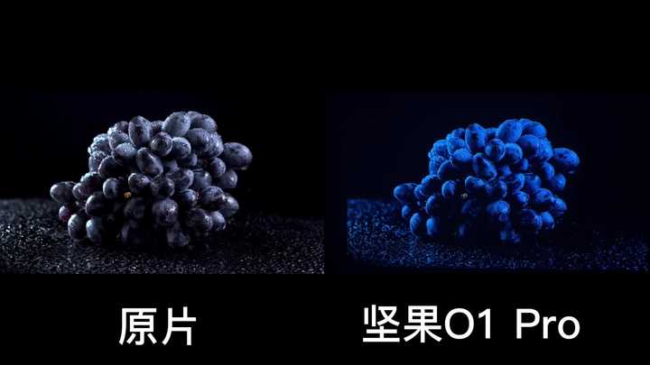

色彩/影片测试
据说这次坚果O1 Pro和莱卡的合作中,包括了色彩方面的调校,坚果之前的色彩调教,从我个人角度而言真的不太行,我也很好奇这个德味色彩到底是个啥。
画面方面整体就一台问题,偏蓝而且偏得比较严重。看来莱卡这次并没有在色彩上做太多功夫,这个色彩明显不是一台家用投影仪该有的样子。

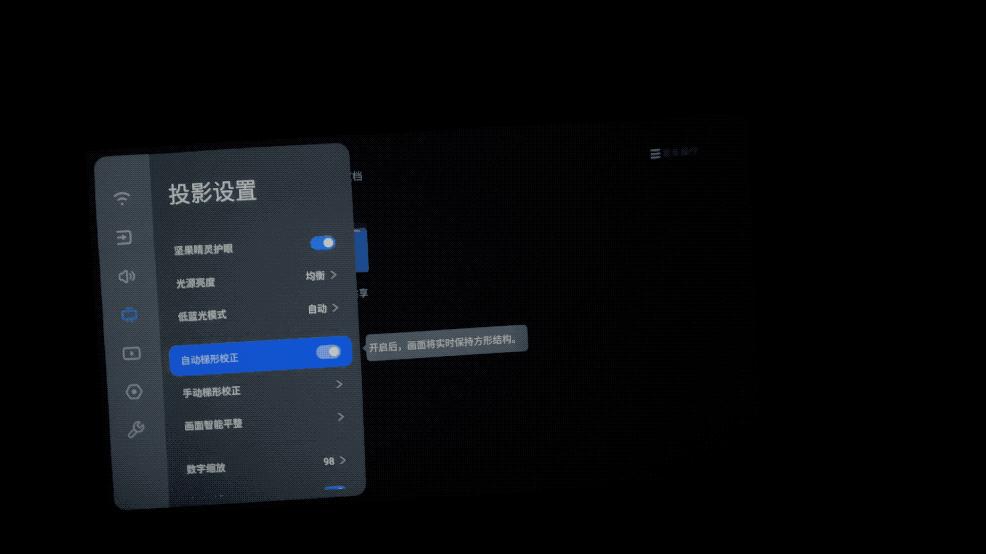

梯形校正
超短焦家用投影仪能做梯形校正或是挺不容易的,长焦家用投影的梯形校正原理是靠摄像头识别辅助图来进行,而贴墙放置的超短焦家用投影仪则没办法用摄像头去识别。坚果O1 Pro采用了两个TOF探测和墙面的距离来解决这个问题,不得不说很下血本了。
由于超短焦家用投影仪和长焦的使用环境不同,这次没有测试30°角度的校正,而是按照正常随意摆放的方式来测试。从动图中可以看到,坚果O1 Pro的梯形校正我觉得还算不错,虽然有一点斜,但是毕竟是个超短焦家用投影仪,能做到这样已经颇为不易。
另外还有自动对焦的功能,不知道为啥,对焦的时候有嗒嗒声。

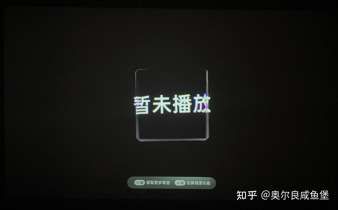

陪伴模式
坚果O1的陪伴模式或是很有意思的,有很多不同的主题可以选择,在墙上营造一些氛围感或是非常不错的一台想法。但是它亮度确实有点低,而且整体噪音比较大,这就导致了如果不是用来放歌的情况下,它并不是很能“陪伴”你。

总的来说,坚果O1 Pro作为坚果O1之后的又一台超短焦LED家用投影仪,这样的形态是比较新奇的,但是受限于超短焦镜头的结构限制,
显示芯片只采用了0.33英寸DMD,且整体来说价格偏高,有一点高价低配的味道。
实测数据方面,
坚果O1 Pro的亮度虚标比较严重
标称的1600ANSI流明亮度缩水超过了50%
,0.33英寸DMD本来就承受不了那么大的光通量,有点为了标高而标的嫌疑。温度和噪音方面,坚果O1 Pro的散热表现或是比较优秀,但是整体噪音较大,已经影响整体使用。
画面方面镜头解析力不够、虚焦、偏蓝,这三项叠加起来,坚果O1 Pro的整体表现甚至比不上售价3000左右的入门级家用投影仪。
