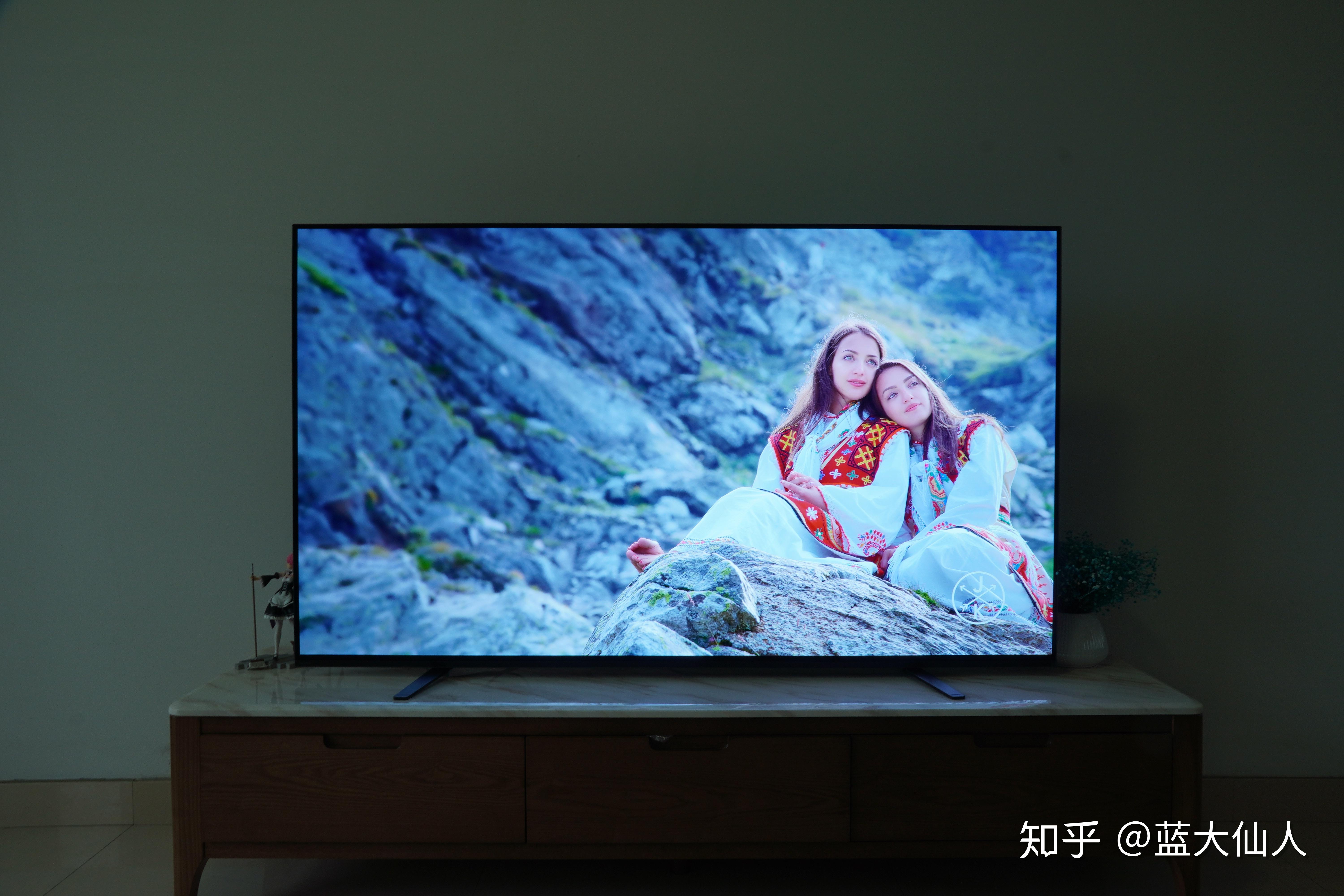

正面是四边超窄边框设计,屏占比很高,呼吸灯还在正中间位置,底部还有硬件按钮,SONY的logo移动到了左边,哑光设计,不至于反光过亮吸引注意力。

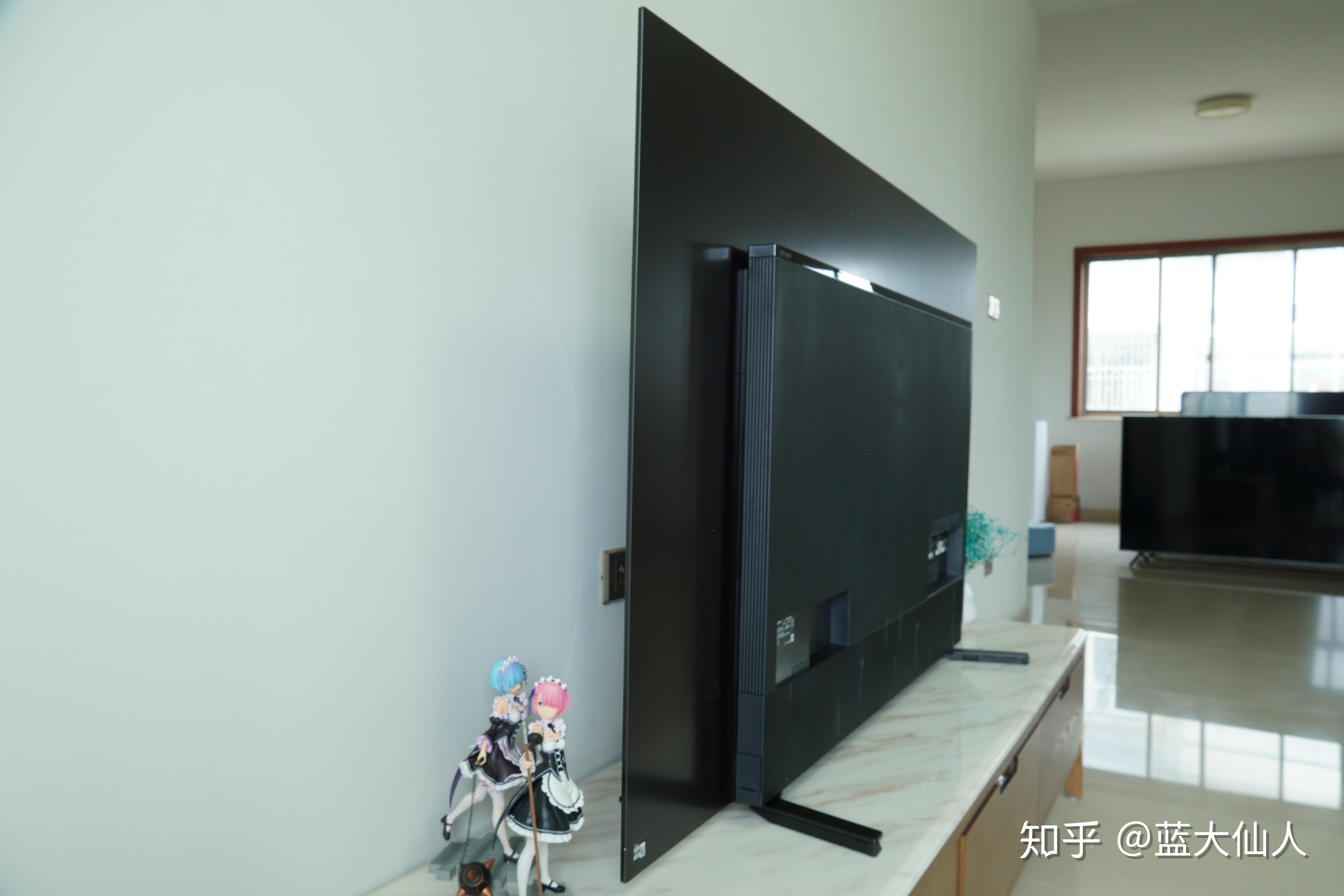

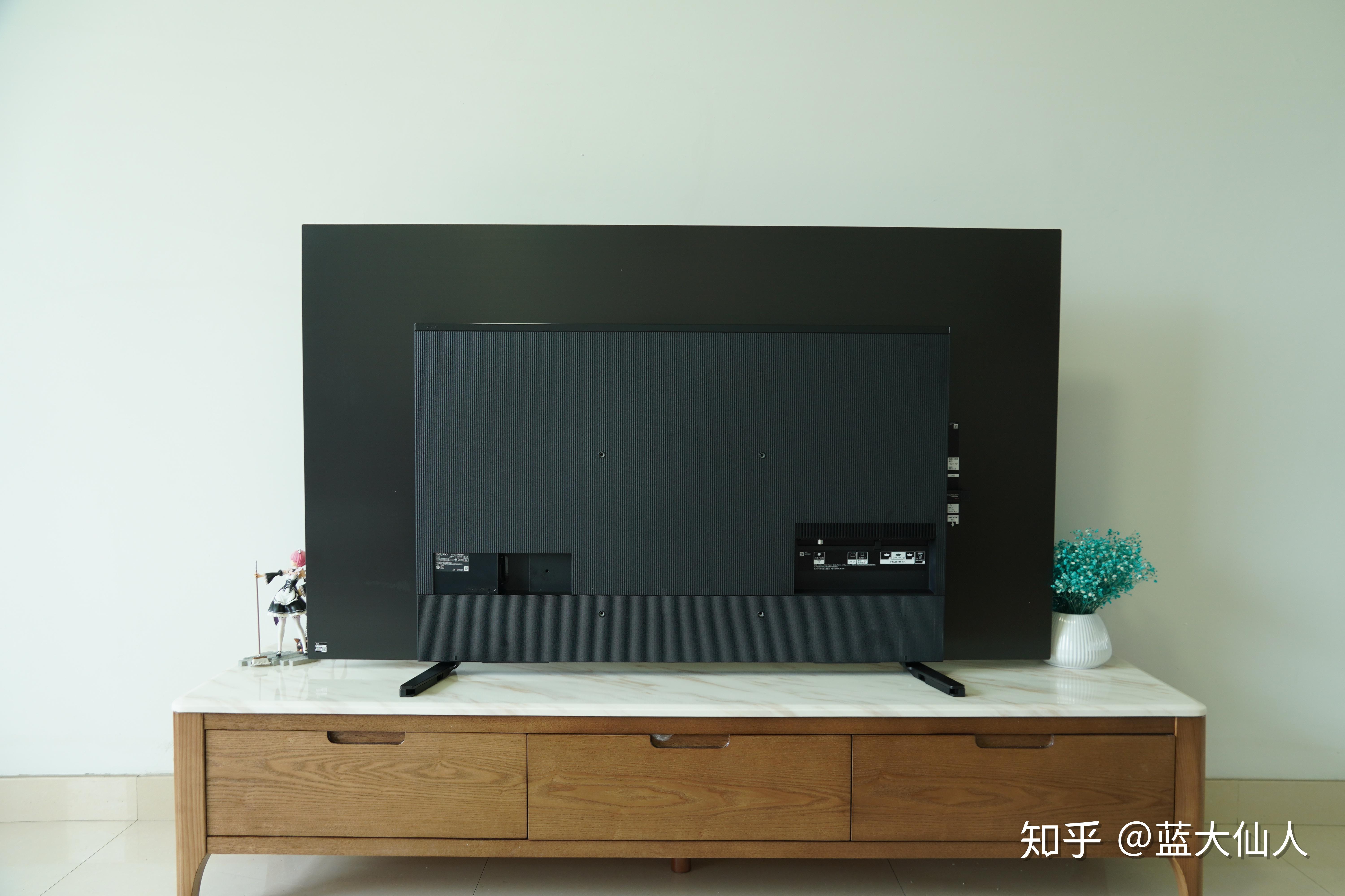

背面或是典型的凸型设计,但是也尽量体现出了OLED屏幕超薄特性。
屏幕背板采用金属材质,一体成型设计,边框包裹住整个屏幕,所以看不见缝隙,工艺也非常好。屏幕最薄处5.3毫米,加上主板区,不含底座最厚处51毫米左右。

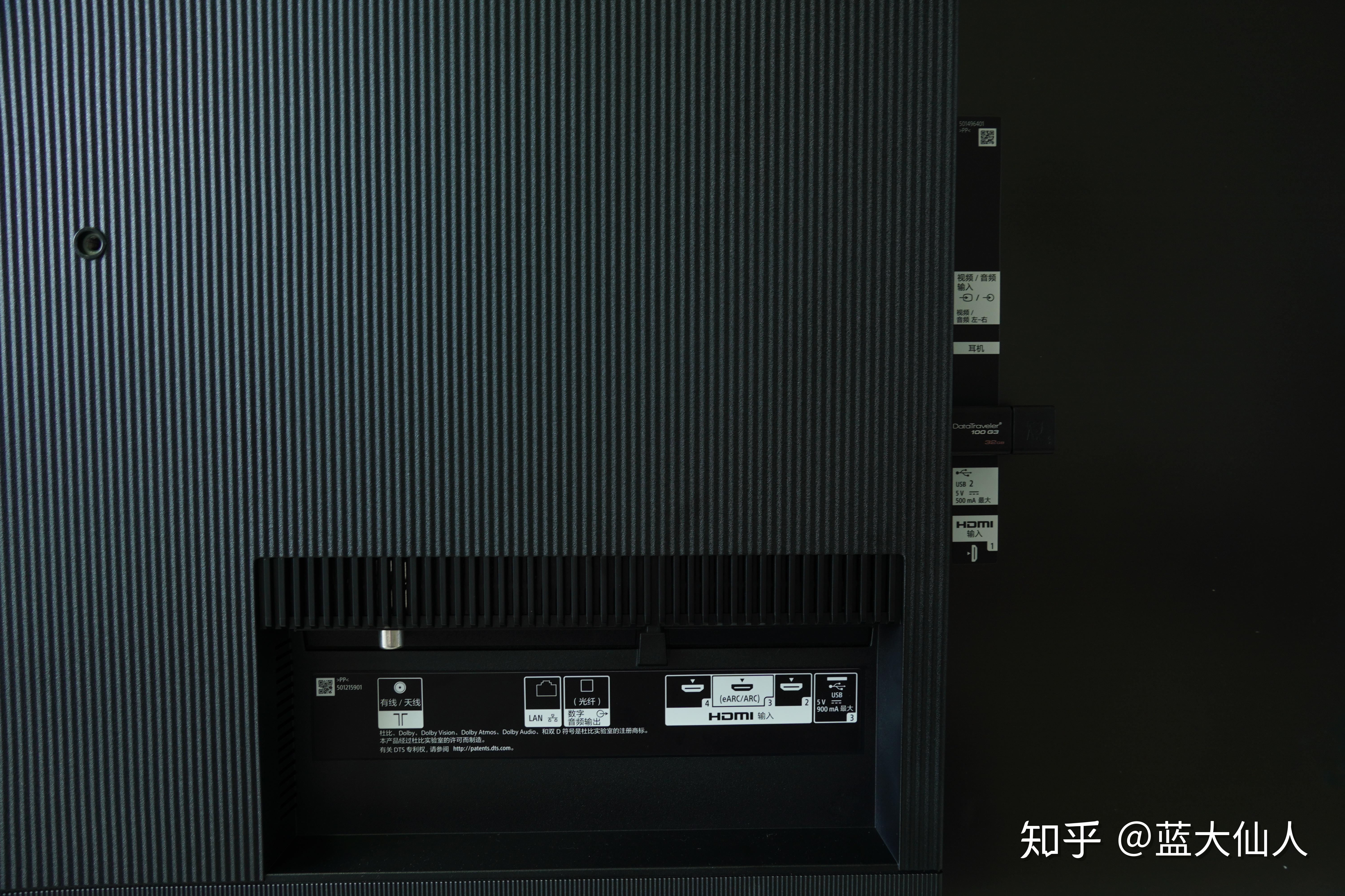

端口方面有四个HDMI2.0,三个USB端口(含一台USB3.0),其他的不讲了自个看。

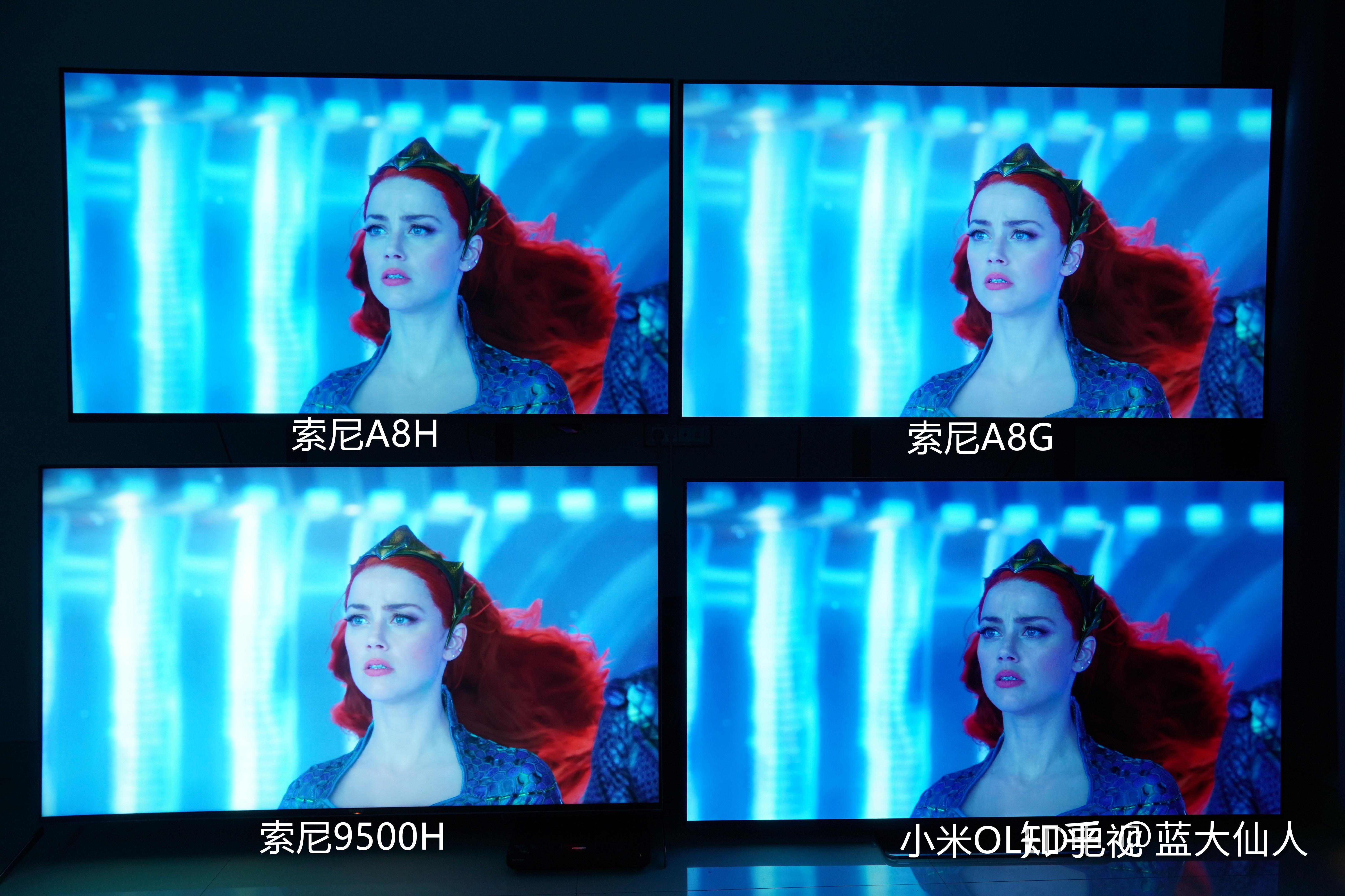

亮场细节与暗场细节对比:
对于屏摄来说,这两点区别可以说是最直观的,观众可以一眼分辨孰优孰劣。
得益于高峰值亮度和精锐光控技术的加持,高端智能电视机9500H的暗部细节明显比OLED电视机的好,而A8H/A8G的暗部细节又要比小米OLED电视机的好一些,小米的暗部细节最差,几乎看不见什么东西了,这一点在小米OLED电视机测评里面也是一样的结果。问题已经上报,希望小米能做出一些优化。
暗部细节:9500H>A8H=A8G>小米OLED
但是在较暗的场景中,OLED屏幕比9500H通透的多,这是屏摄体现不出来的,肉眼看区别很是明显,相比之下智能电视机9500H就显得泛白和发灰。
由于技术原因,OLED电视机在低亮度时电压电流不稳定,导致屏幕容易出现脏屏效应,因此当画面比较黑的时候,通常都直接显示纯黑色,这也是OLED电视机暗部细节比智能电视机差的原因之一。
如果一定要我说A8H和A8G哪个暗部细节好,那我投给A8G吧,但是差别真的是微乎其微,肉眼已经难以分辨了,要量化的话,差距大概只有2%。
调整相机光圈和ISO,放大这种差距。
亮场画面表现,得益于OLED屏幕本身超高对比度的特性,模特白色裙子与白色背景的边界轮廓、织物纹理更清晰,9500H的轮廓就没有那么明显。月球画面中,环形山区域,小米OLED电视机肉眼看显得过曝,但是并未丢失细节。
亮场细节:A8H=A8G>小米OLED>索尼9500H
