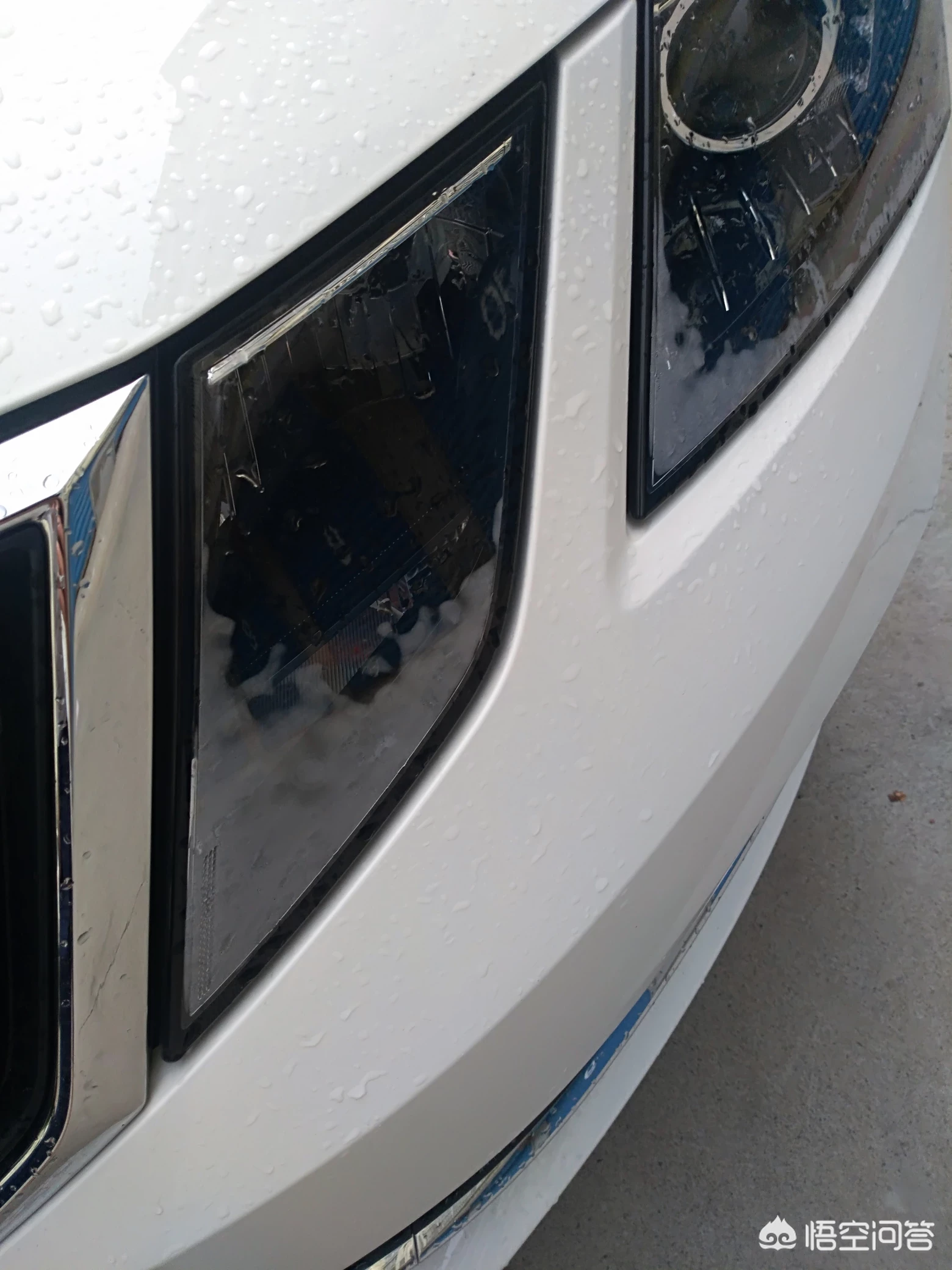

谢邀,我先给您讲清楚大灯起雾的原理:
大灯起雾不一定是汽车的质量问题
汽车大灯的光源(卤素灯泡、氙气灯泡、LED灯组、激光灯组)都会散发出大量的热量,导致灯罩内部的空气热胀冷缩,产生很大的空气压力。朋友们就别拿手摸了,初中物理就有公式:
通电导体产生热量的计算公式:Q=I²Rt Q=热量 I是电流,R是电阻 T是时间。
也就是说随着开灯时间的增长热量也就上涨
许多汽车电气工程师就会给大灯总成加上一台弯曲的橡胶通气管或通气孔,保持内外压力平衡以避免灯内压力过大出现问题。
有了入口,所以说水汽就有进去的渠道。
这种情况起雾是无法避免的,比如雨雪天气原因造成的或者说昼夜温差过大。还有一种就是人为原因,大灯密闭性不好。或者说暴力洗车 直接高压水枪冲洗机舱。或者说暴雨 发动机舱蒸发水汽进大灯通气孔了。
一般来说正常的灯光使用15分钟就行了,如果15分钟后水汽仍未消失,在质保期内就找四儿子店,出了质保期可以自行处理。
还有的修车师傅水平不足,改装灯光的时候就容易出岔子。改灯光的朋友一定要检查车灯的密闭性。
防水涂层就别想了,只有高级车才会使用这个技术因为涂层太贵了。
明锐这车,空间大,又是掀背车结构。MQB平台,优惠力度还高于大众。同款的动力总成,德原朗和宝来也才换上MQB。这车能拉,操控还行。车都买了,只要不是质量太差就不用后悔什么。没有的配置,说真的,这种销量 原厂件满天飞,自个刷隐藏都能让车配置再去高级一截。

具体大家反映的大灯除雾现象,我觉得从几个方面考虑。
首先检查一下,你那个车灯的后面的橡胶密封,圈有没有盖好?有时候组装的时候,后面的安装灯泡完之后呢,橡胶的密封圈,没有安装到位,也有可能,发生这种情况。
如果也安装到位了,那建议呢?新车在,质保期内找4s店索赔,要求更换新灯或者及时解决。
如果没有得到有效解决,可以投诉,厂家会给你处理的,不用过多担心。

谢谢邀请,斯科达明锐这车也可以的,没什么后不后悔的,你喜欢就好。
一,这个车的价位也不高,很适合家用,11.99至17.49万元在算上店里的优惠,这个车也可以购买,挺不错,这车空间表现可以,后排空间做三个人也不拥挤,而且油耗也低,省油还省钱,有1.6L手动和自动两种排量,手动挡的开着好些,有操纵感,动力也可以,油耗低,自动挡的起步有点肉,需要你踩油门才能走,加速一般,仅仅够家用。
二,这个车配置也可以,低配车型也有车身稳定系统,防抱死制动系统,全车车窗一键升降,这个或是可以的,还有大灯高度调节,还行吧,值得一提的是它用的是六档手自一体的变速箱这点或是不错的,一般的车型都会用四档的, 油耗,换挡慢,六档的换挡平顺,响应快,省油,开着很舒服,四档的变速箱完全没法比,不过这车胎噪有点大,悬挂减震有点硬,不过用的来说或是可以的,而且这或是大众旗下的车型,质量也可以,口碑也还行。
三,像您问的大灯起雾这个问题很高解决的,大灯内跟外面温度有温差,有雾化反应,所以会起雾,只需要把大灯开启一会就消失了,也可以开外面让太阳晒会就行了。

你是不是因为大灯起雾所以才问后不后悔?我以前就是做改灯这行的,目前转行了。我想说的是大灯起雾是正常的,只要它自个能散去,即使新车他也不敢保证100%不会起雾,但如果进了水就不正常了,肯定是没密封好。以前改过N多套明锐,平均每天2套2个人,希望对你有所帮助!

至于大灯起雾的问题,大灯并不是全封闭式的,后部应该有两个胶盖,正常情况下不管是灰尘或水都是进不去的,可检查一下胶盖是否完好,如有松动或脱落,进水雾就很正常了,可以在通风良好阳光充足处将胶盖取下,待水分蒸发后再将其盖好即可,或到4s店让专业人员帮忙解决。

谢谢邀请,其实80%的人买过车以后都会后悔,后悔没有买高配的,后悔没有买自动挡的,后悔没有买热门的等等。人们总是觉得得不到的就是最好的,得到以后感觉就是那样。所以多多少少心里都会有一台和别人比较多心里。其实新明锐挺好的,德系车的做工,底盘的调控都非常不错,是一款性价比不错的车,至于大灯起雾,可能是进水了吧,一般情况下不用去管他,大灯开的时间长了雾气慢慢就会没有的。

这应该是大灯密封性差导致,一般只能更换才能解决,建议先去4S店检测维修,不行的话,可以去车质网上投诉。

大灯起雾非常常见,不光是明锐有这个问题,连奥迪 宝马都有这个问题的。导致这个问题是橡胶密封圈有缝隙导致的。这个很简单,楼主到4S免费做个更换胶圈密封垫即可,这个是不收费用的哦!另外,如果之后还有如何办呢?把大灯打开,几分钟后雾气就没了呢!
