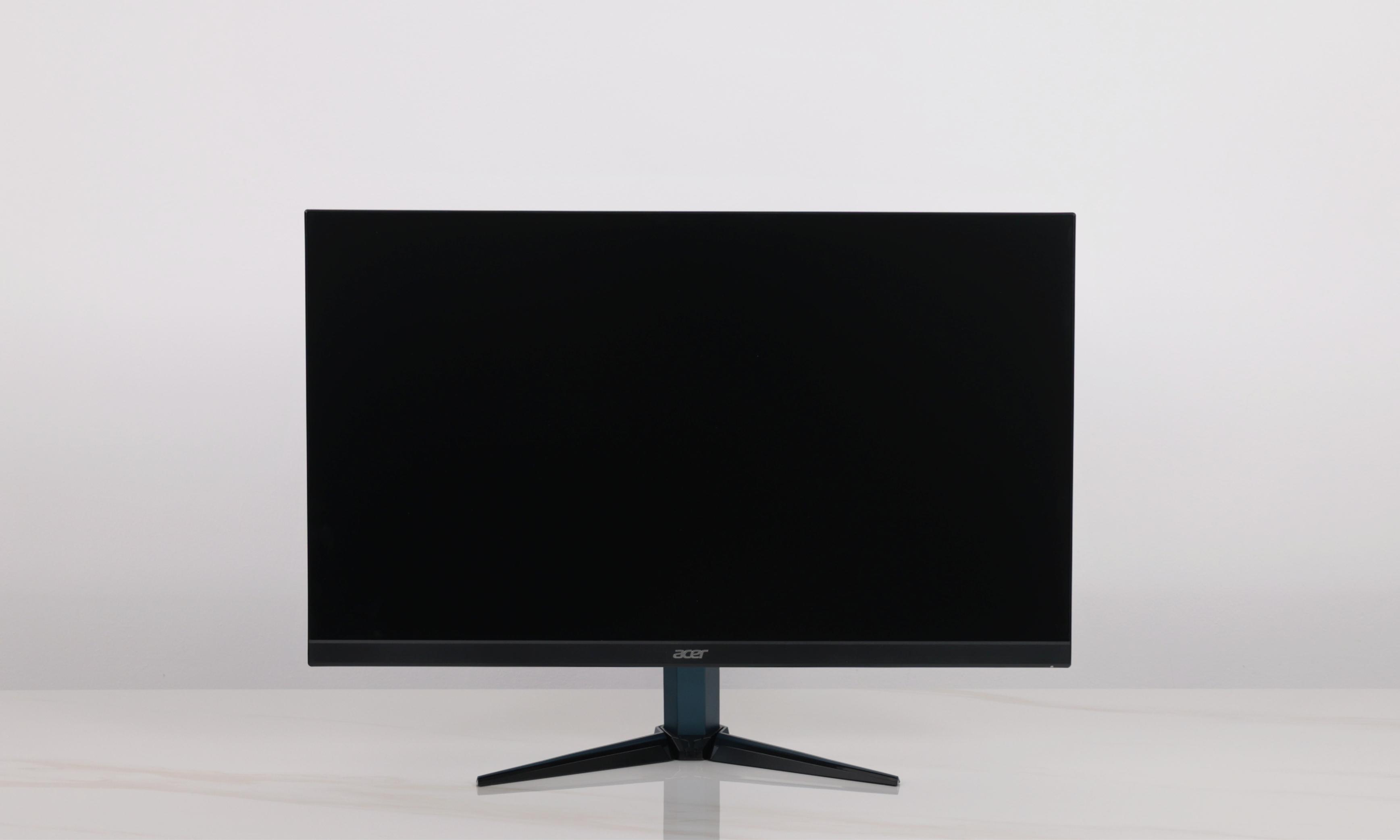

一,外观
正面看着还马马虎虎,只是太矮了。

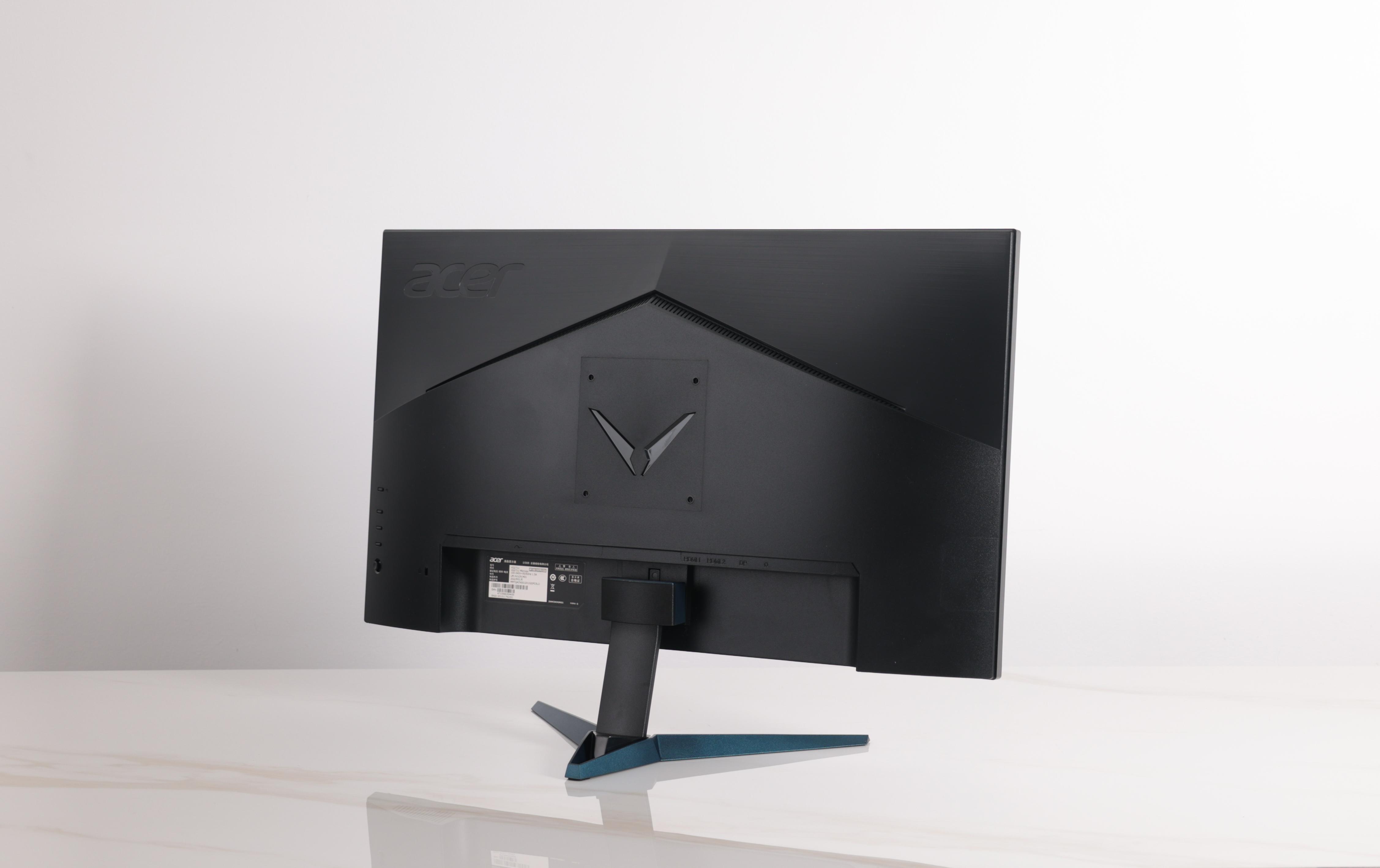

背面就是在没办法看了,这支架可以再乞丐一点吗?它不仅仅短小,而且还不太稳。人家LG 27UP600虽然也是垃圾铁憨憨支架,但是好歹很稳。
背面有2个2W音响,音质不好,听个响吧。
乞丐版缩水的就是支架,所以接口方面依然是良心的4按键+1摇杆,操作体验相当不错。而且还有DP1.4接口,比只有DP1.2的XV272U P和XV272U V要良心多了!

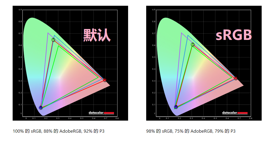

色域
支持色域切换,并且切换后还不锁亮度。好评!
默认模式下92% DCI P3,比友达8.2默认的95% P3要低一些,看来自制背光缩了色域。
sRGB模式做的很好,维持住了99% sRGB覆盖率的同时,P3覆盖率为79%。这表明色域限缩已经做得很棒了,仅有红色部分稍微超出sRGB范围。切换色域,不锁亮度,好评好评好评!
大部分2000元以下的游戏显示器,都没有色域切换,只能一直在广色域下使用,所以过饱和问题无解。支持色域切换的显示器中,大部分切换后锁死亮度,而且切换后sRGB覆盖率要么很低(色域限缩缩过头了),要么P3覆盖率很高(缩少了)。相比之下,宏碁VG271U M的色域切换功能可以说是接近完美了,只比小米略差。

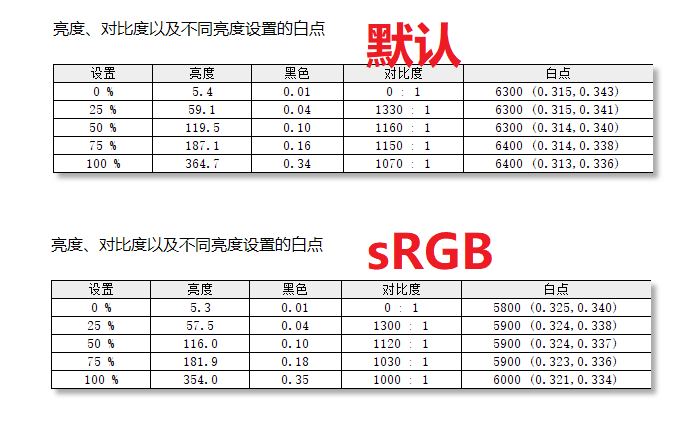

SDR亮度、对比度和均匀性
默认模式为5~364nit,亮度调节范围很大,0%亮度下几乎啥都看不清。最高亮度下1070对比度,200nit常用亮度下1100多对比度,对比度或是不错的。
sRGB模式下亮度和默认模式差不多,对比度稍微低一点。
注意:sRGB的色温会锁死在5900K-6000K(默认模式色温可以调)。色温越低,看起来就越黄,即使是6500K标准值,也会被大多数人认为偏黄,更何况是6000K。

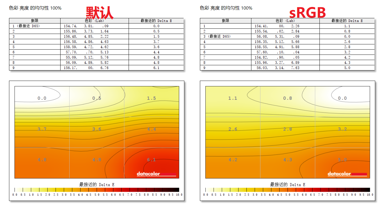

默认模式均匀性最大偏差6.1,最多只能算是中等偏下水平,仅仅是肉眼很难看出色彩不均的问题。sRGB模式会好一点。

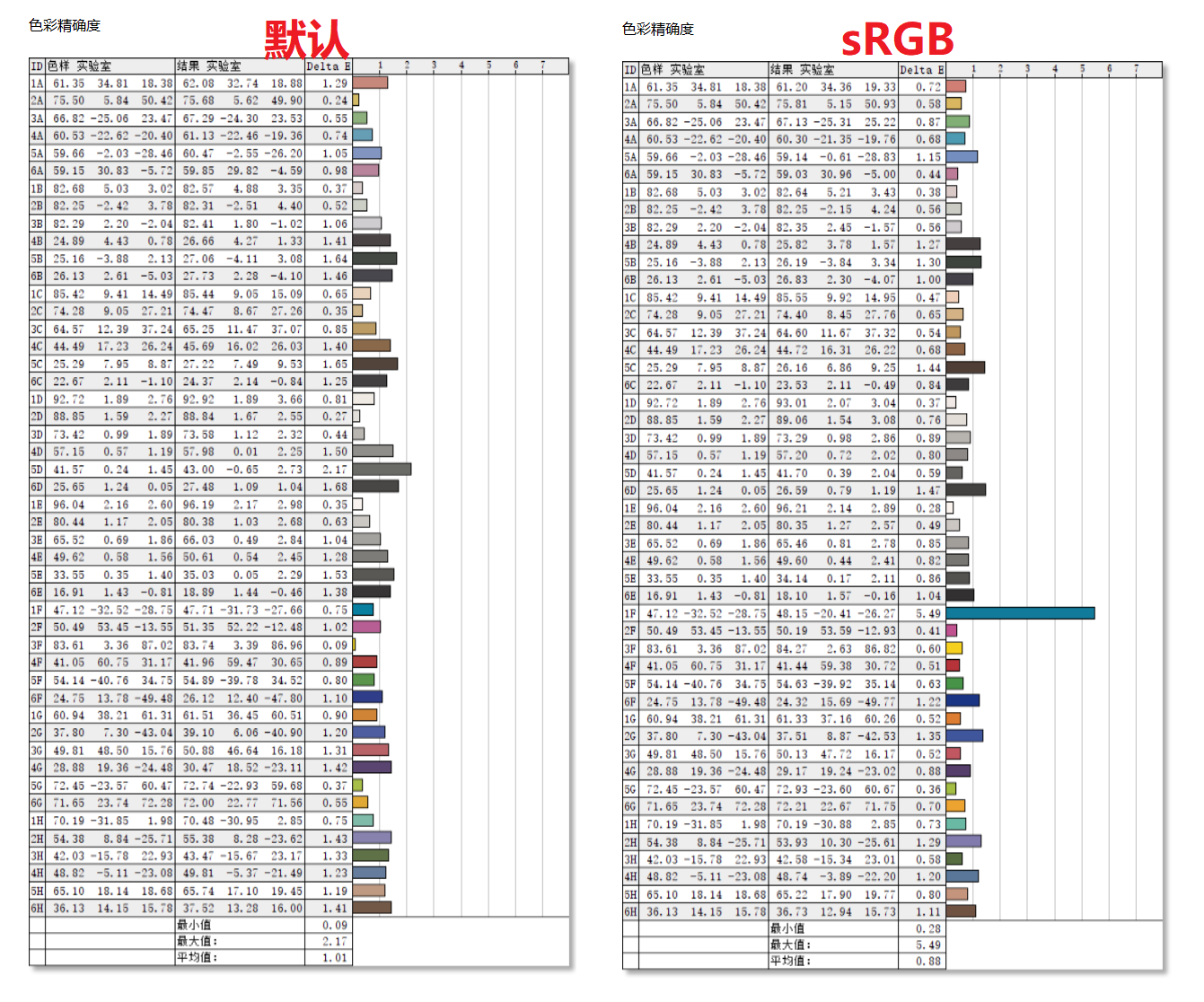

色准调得很棒,几乎完美,看来这台机器的出厂校色至少是按照2000元游戏显示器的标准来做的。

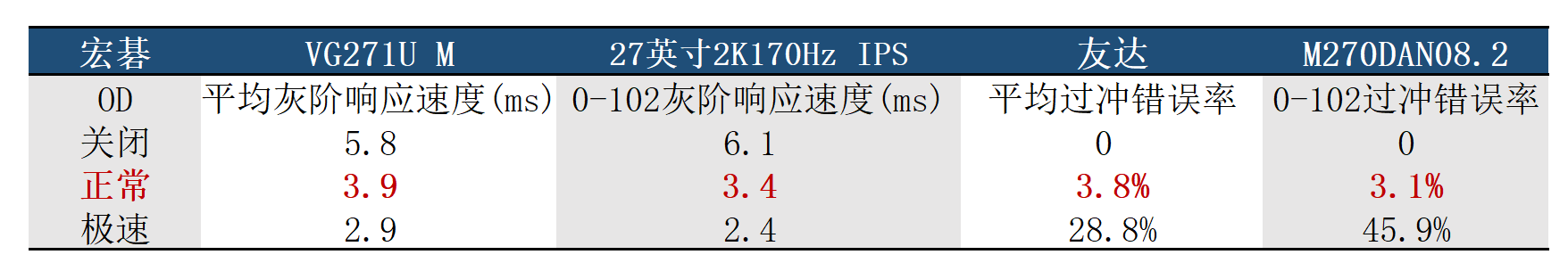

响应速度
最佳OD档位[1]是「正常」档,3.9/3.4ms[2]的响应速度,属于T1梯队,虽然比不上雷神银翼,但是也只差了不到0.5ms,可以认为差距很小。
在众多友达8.2面板的显示器中,宏碁VG271U M的响应速度调得还算可以,那些1399元的友达8.2显示器基本都是5ms左右,宏碁好歹调到了4ms以内,值得称赞。
