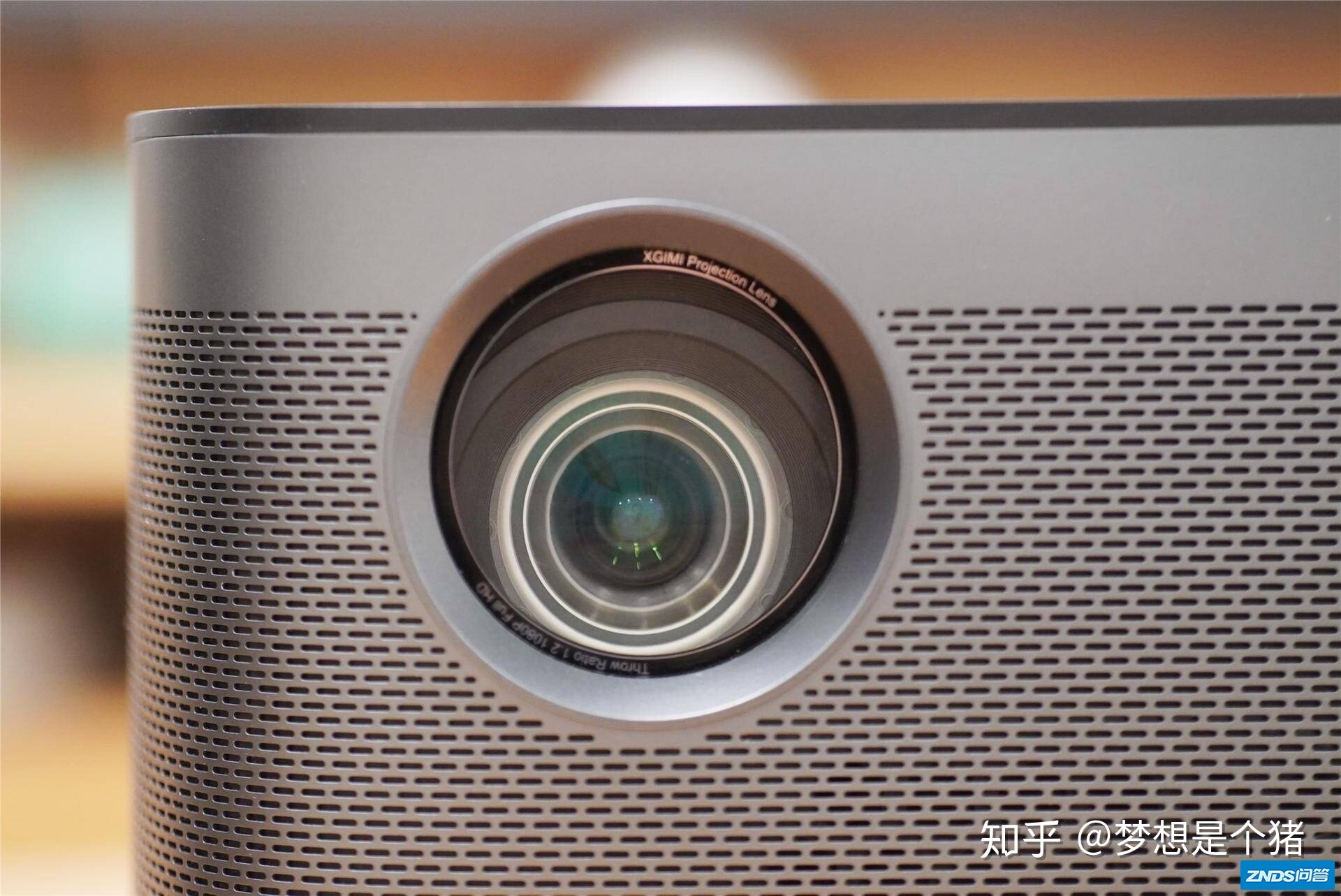

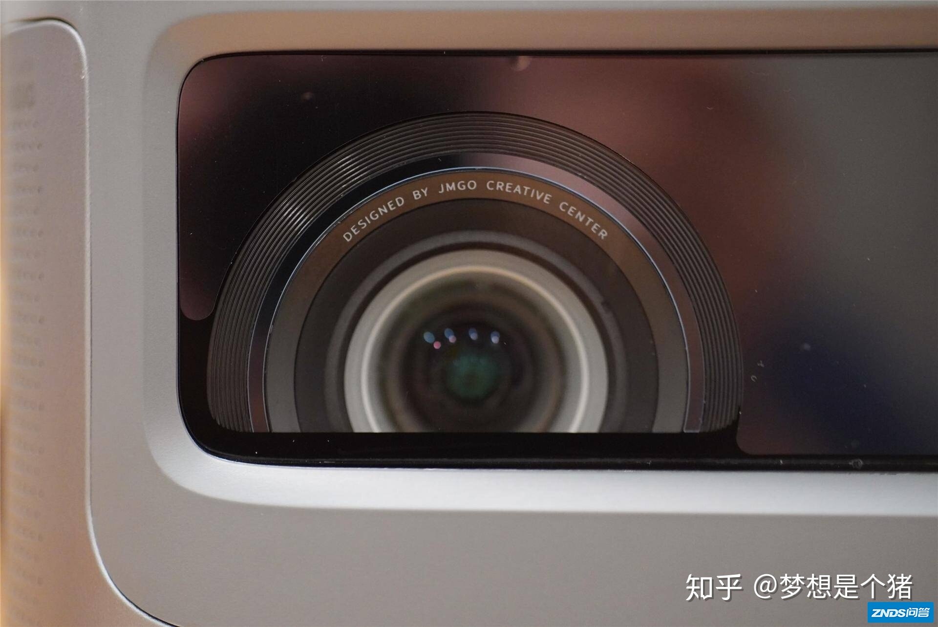

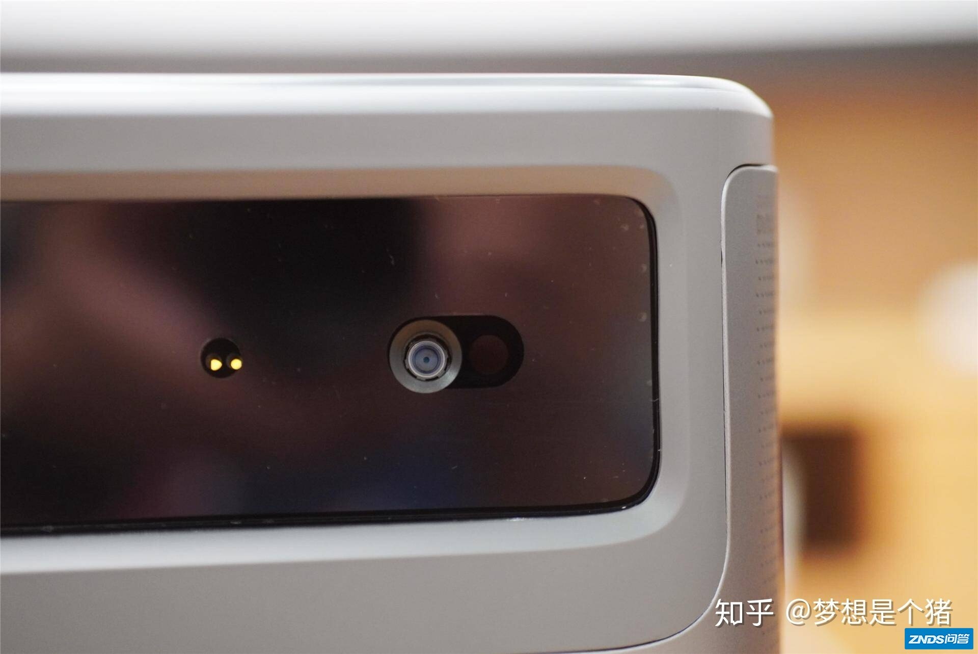

两款机器的镜头右侧均有ToF激光和COMS摄像模组用于自动对焦。
TOF是Time of Flight的缩写,其基本原理是通过连续发射光脉冲到被观测物体上,然后用传感器接收从物体返回的光,通过探测光脉冲的飞行(往返)时间来得到目标物距离,根据其基本原理,TOF技术拥有实时感测、测量精度与误差固定、抗干扰能力强等特点。
摄像模组则是用于拍摄家用投影仪投射出的一幅专门用于对焦的图片,在连续拍摄多张后,系统自动对这些不同焦段的照片进行比对,从而找出其中最清晰的一张,然后驱动对焦马达,将画面调整至符合这张最清晰的画面状态下,实现自动对焦。
TOF激光对焦技术+CMOS摄像头算法,就可以实现家用投影仪的快速自动对焦。
关于镜头材质,在翻看各自的产品介绍后可以得知,坚果J10镜头材质为全玻璃,极米H3镜头材质为玻璃+树脂,关于玻璃和树脂应用到家用投影仪镜头上后的区别,可以查看网上的相关介绍,这里就不做科普了。

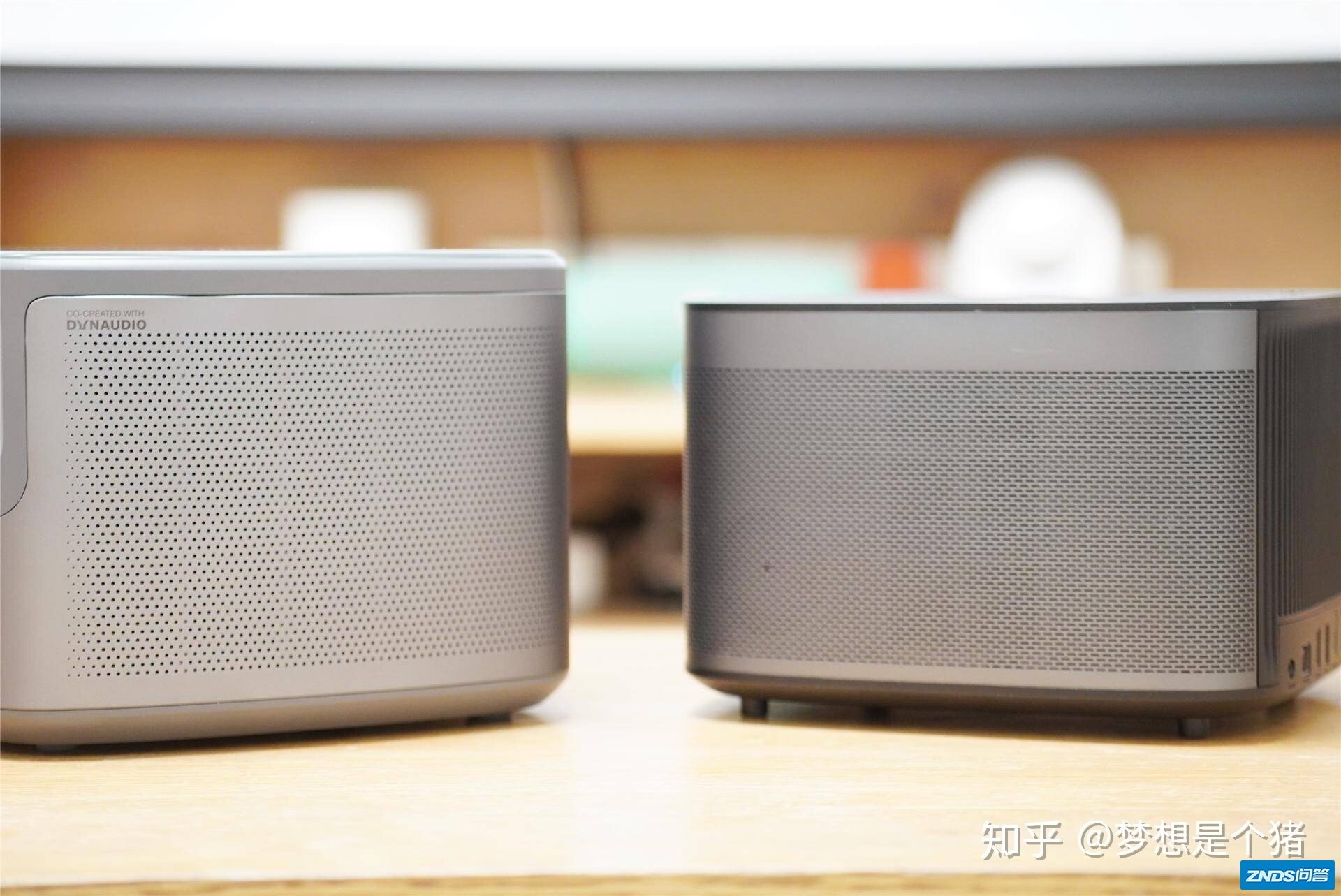

两款机器的侧面都是音箱透音孔。

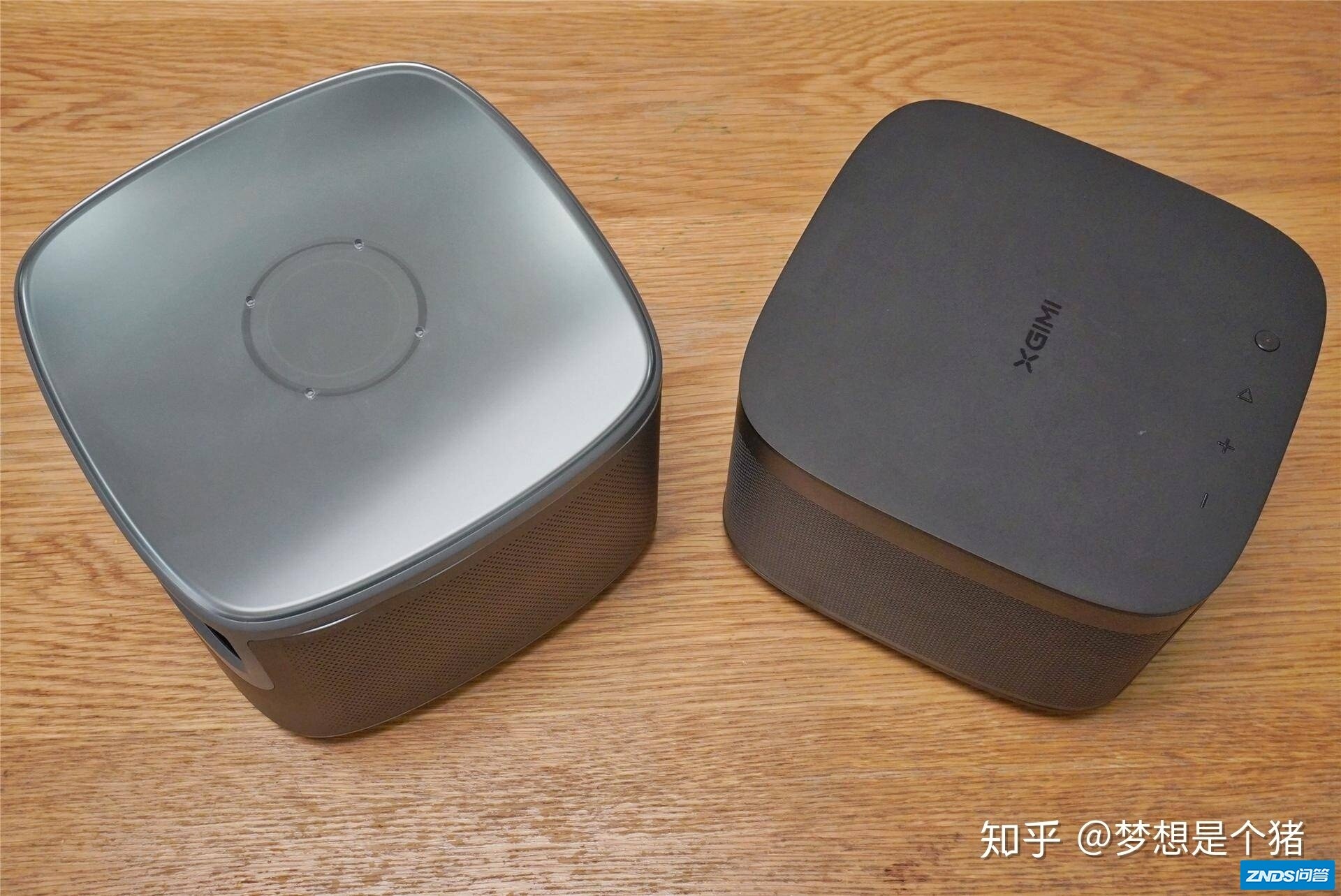

从机器顶部看,个人依然觉得坚果J10的2.5D纳米镀膜玻璃顶盖更有设计感一些,相比之下,极米H3略显单调,另外,极米H3顶盖上没有看到MIC阵列。

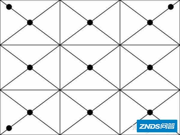

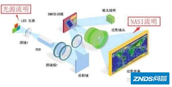

说到ANSI流明,就不得不说说光源亮度,光源亮度,指的是家用投影仪中光源能为家用投影仪提供的“最原始的发光亮度水平”,这个亮度是没有经过图像显示元件和镜头衰减的亮度,而ANSI流明是光源亮度经过图像显示元件和镜头层层衰减后家用投影到幕布上的亮度。
标准的测定ANSI流明,家用投影仪与幕之间距离标注为2.4米,家用投影幕为60英寸,将幕布上以“田”字形划分后,用照度仪测量九个交叉点上的各点照度,并求得九个点的平均照度,平均照度*家用投影画面面积就是ANSI流明。

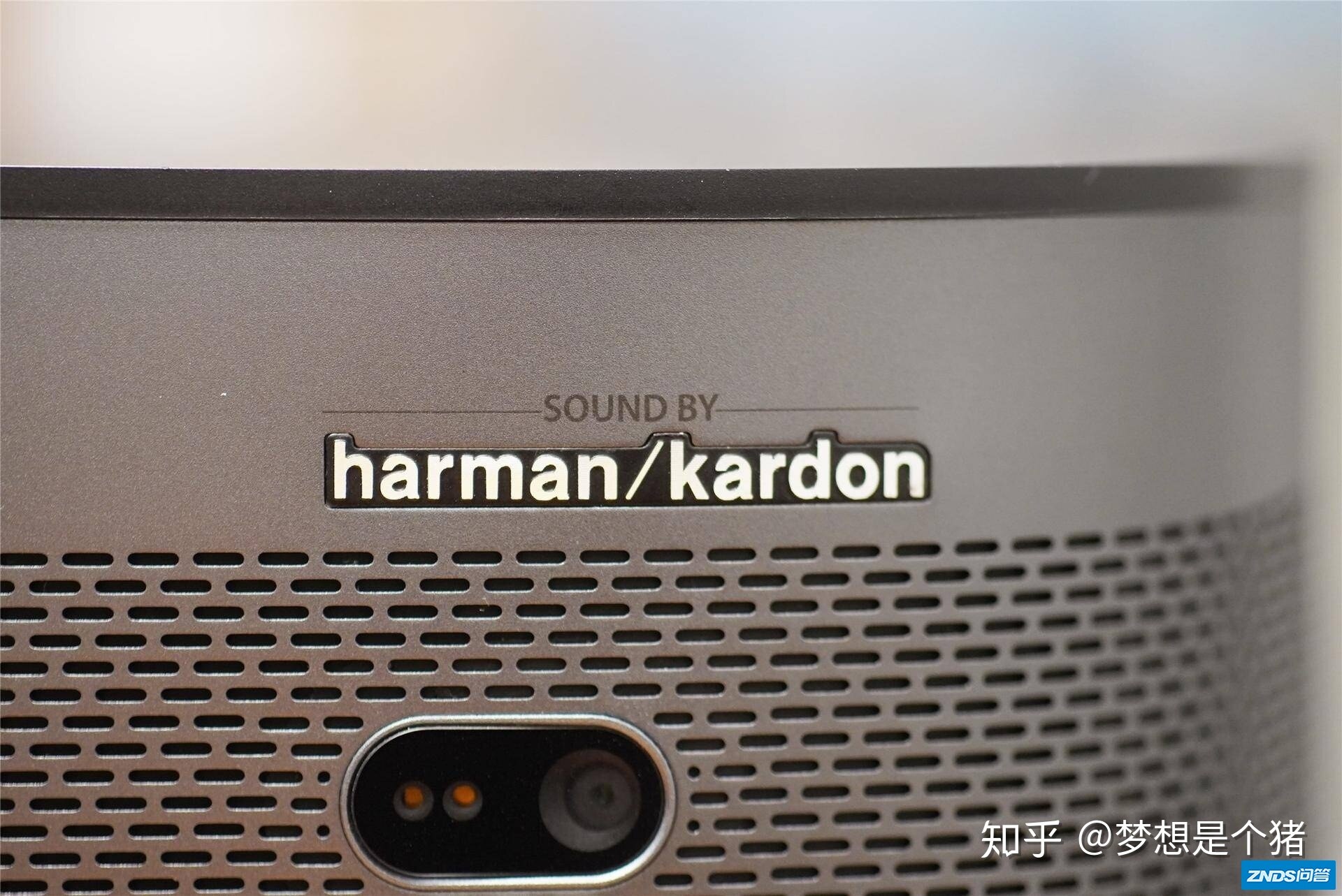

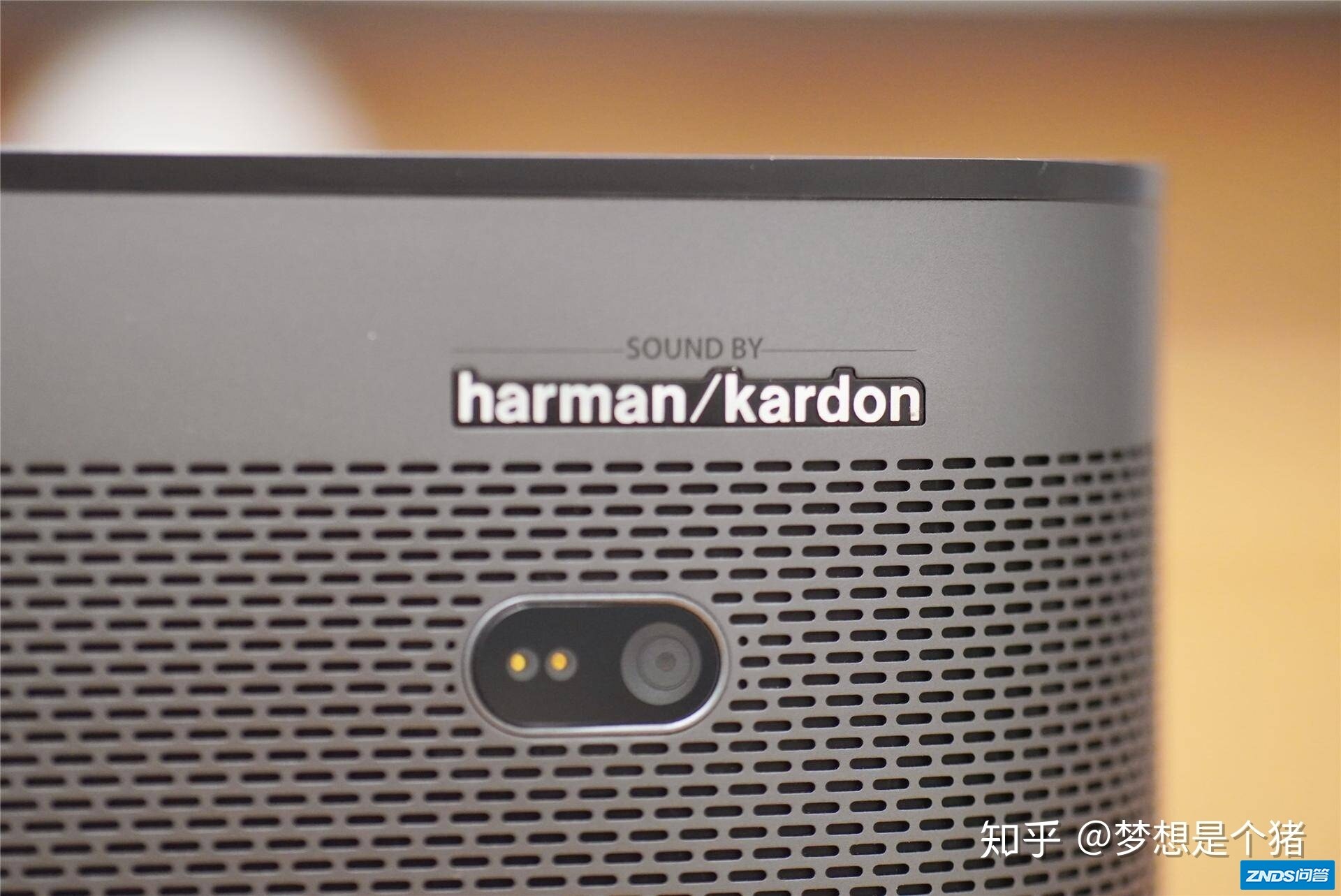

内置音箱上,坚果J10采用的是丹拿定制,极米H3则是哈曼卡顿原装音响,        丹拿是来自丹麦的顶级扬声器牌子,哈曼卡顿则是来自美国的哈曼国际工业,对了,JBL、AKG、 Infinity也都是属于哈曼集团旗下的牌子,不过哈曼集团目前隶属于三星。

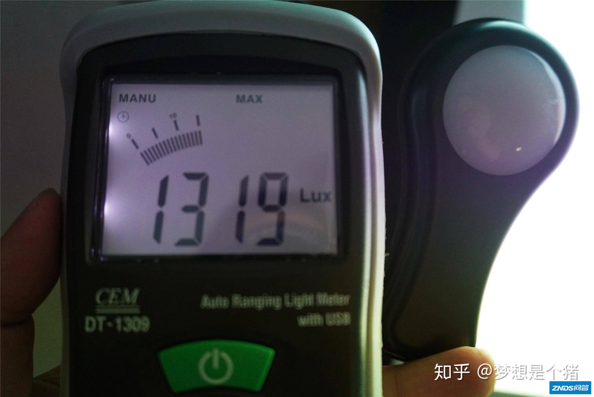

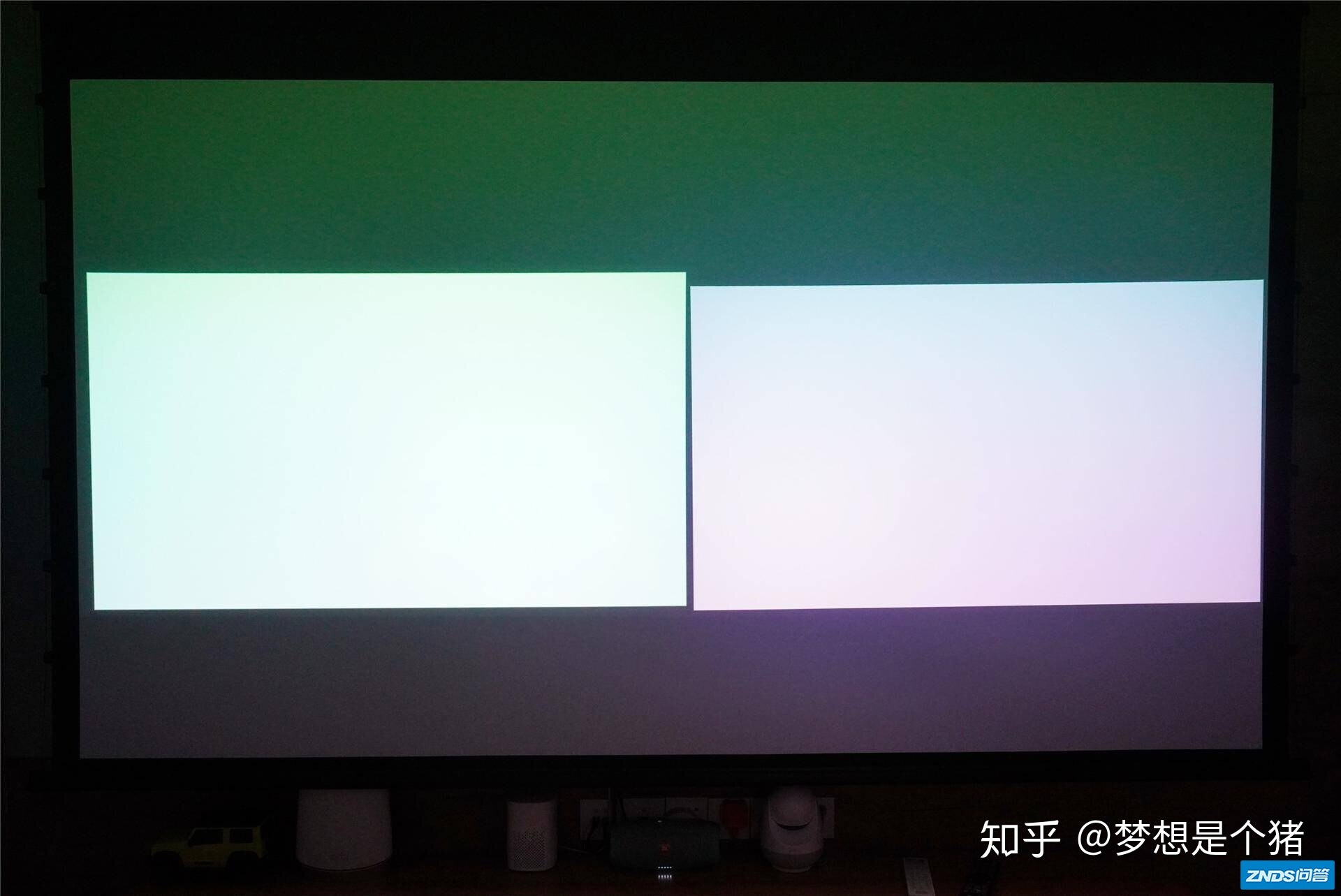

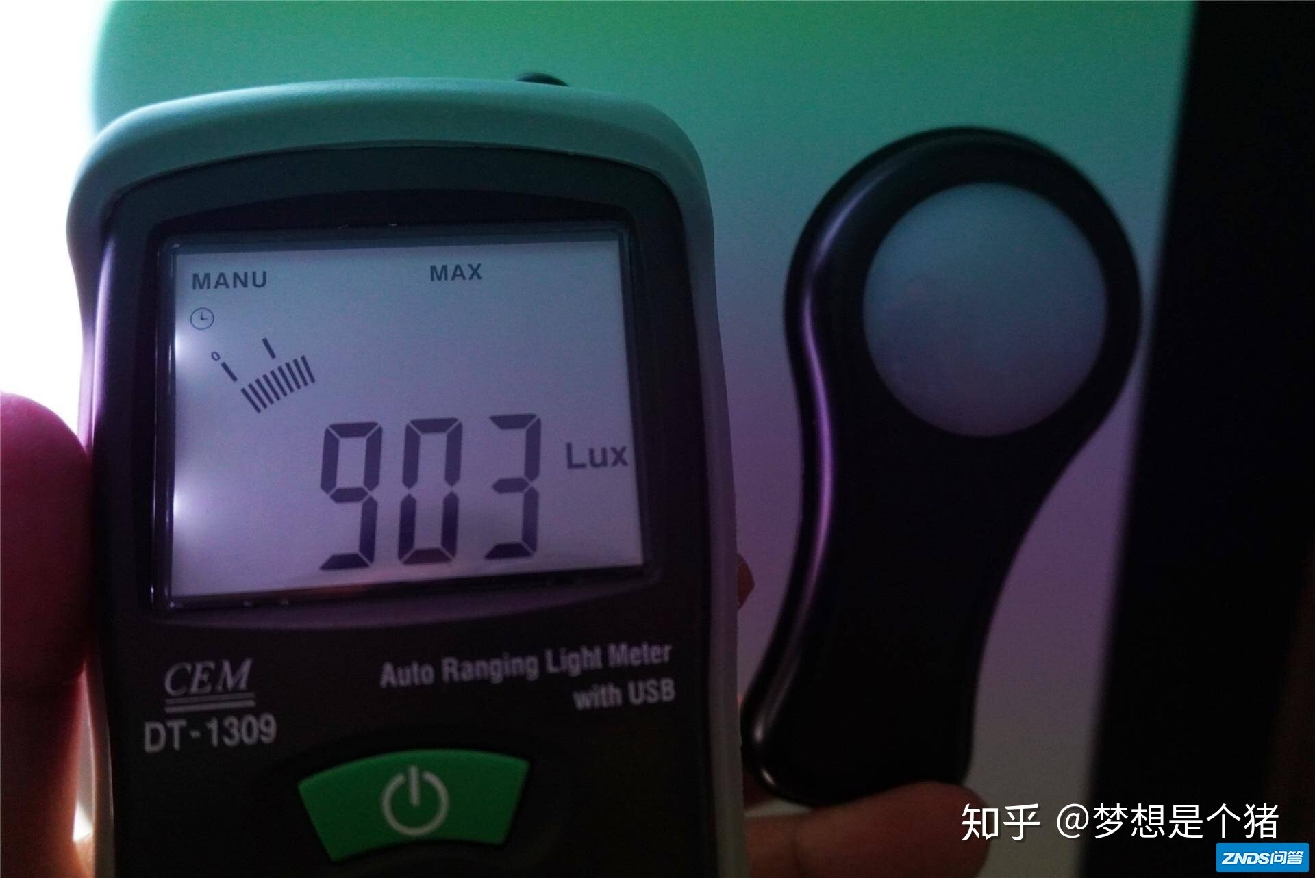

光照度计的光敏探头放置在投射画面最中心处,测试坚果J10照度为1319Lux。
同样的测试方法,测得极米H3照度为903Lux。
可能有人会用这个结果去对照我上次那篇的测试结果,然后发现数据有很大的区别,这主要是因为这次测试的距离和上次有很大的不同,上次的距离为机器镜头距离幕布约1.7米,这次为了能同屏,机器镜头距离幕布大约只有1.2米左右,缩进了0.5米,表现到光照度计的光敏探头上,自然是有非常大的差异,毕竟,光是发散传播的,随着传播距离的增加,大量的光子会分布在越来越大的空间,那么在单位面积接受的光也就随着距离的增加而迅速减少,这也是为啥距离幕布越远,投射出来的画面越暗淡的原因。

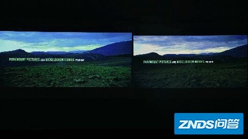

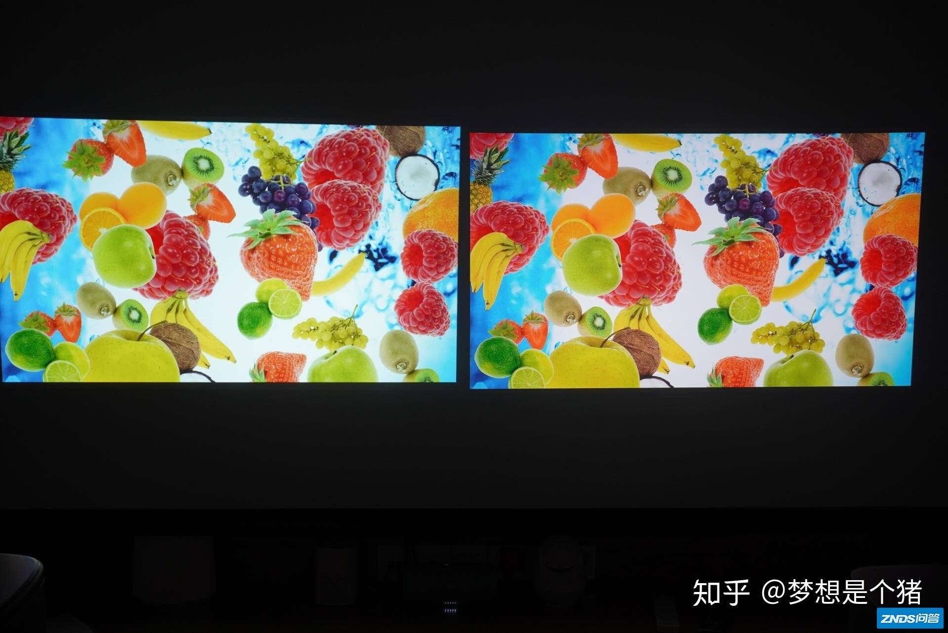

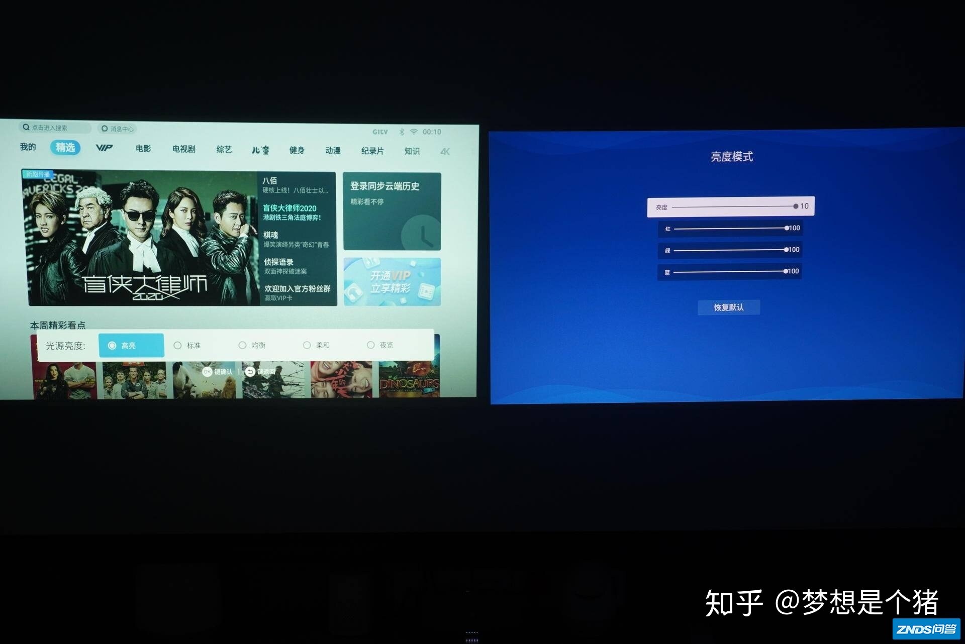

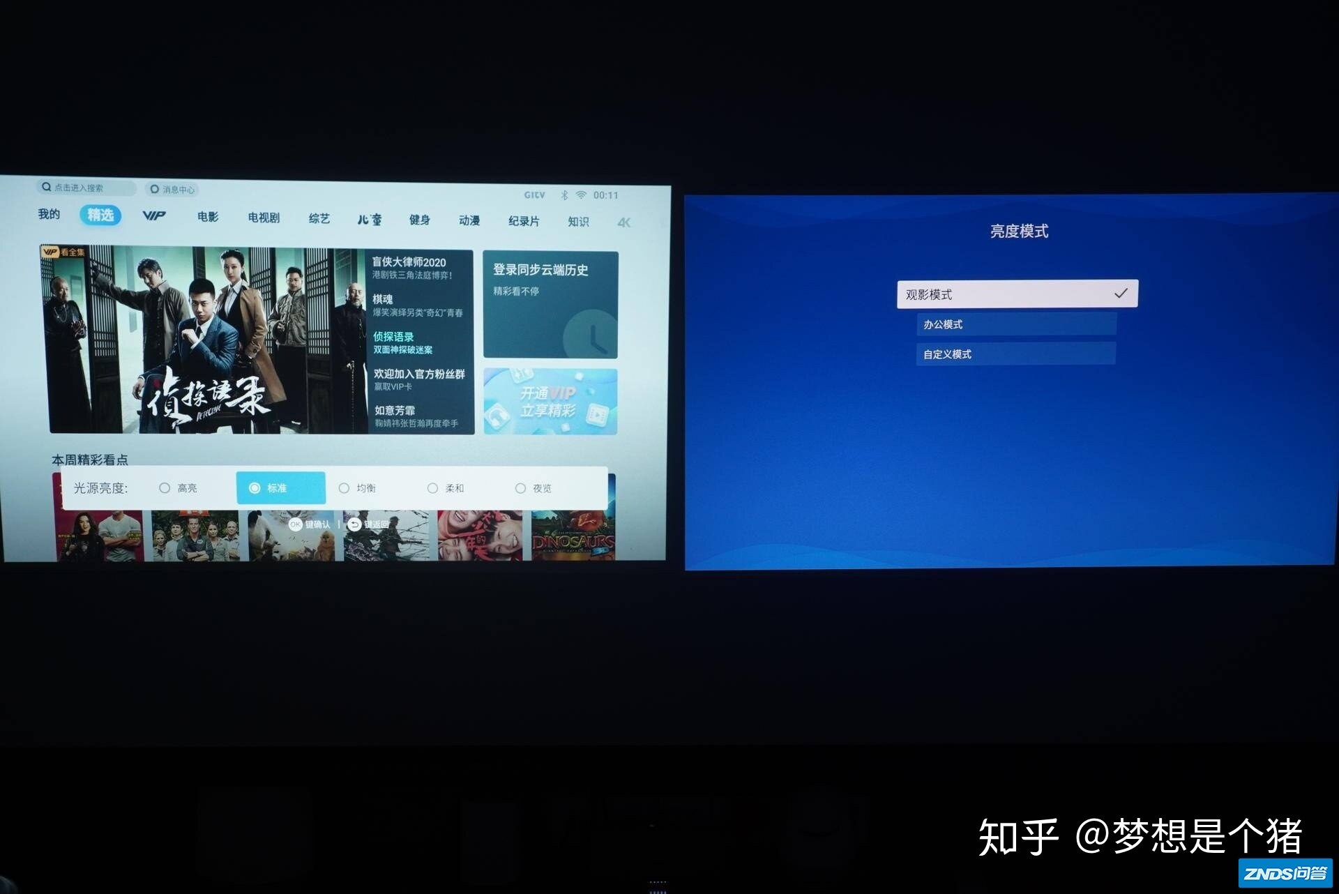

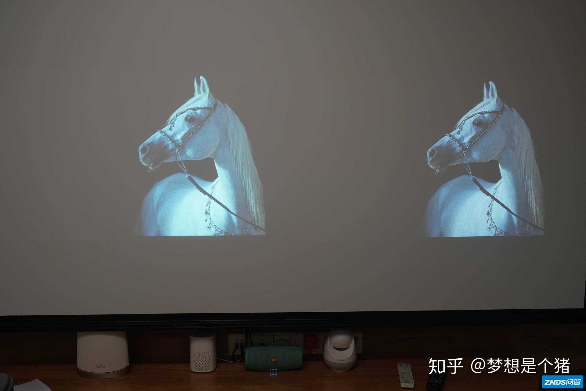

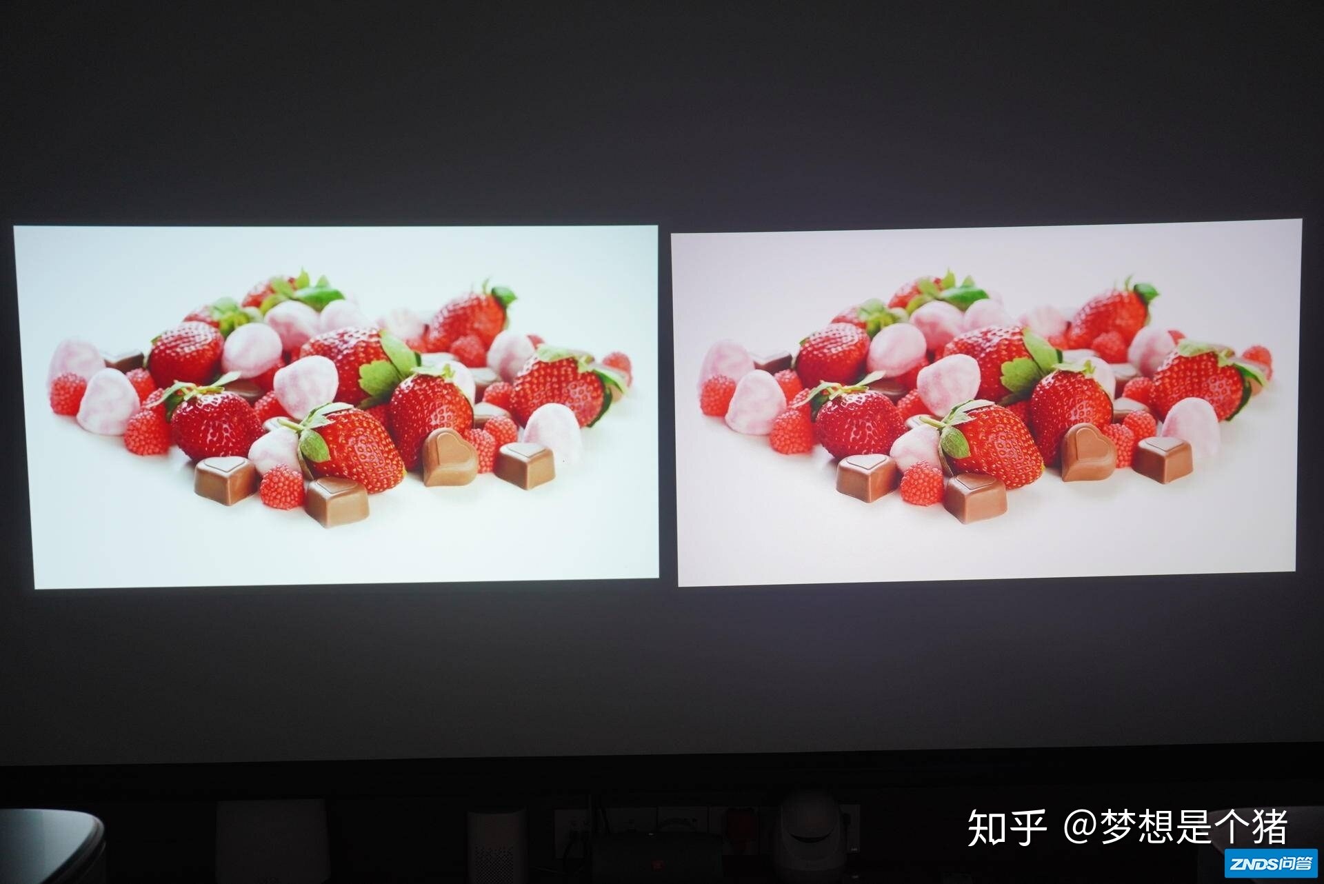

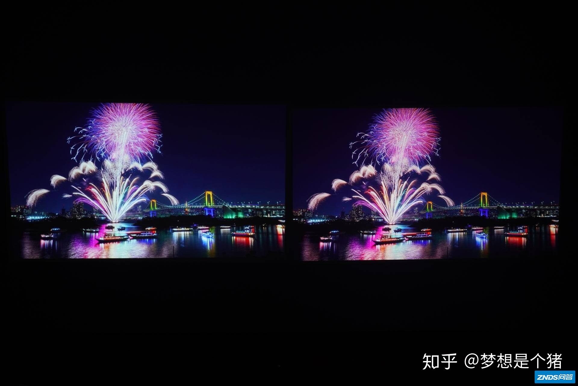

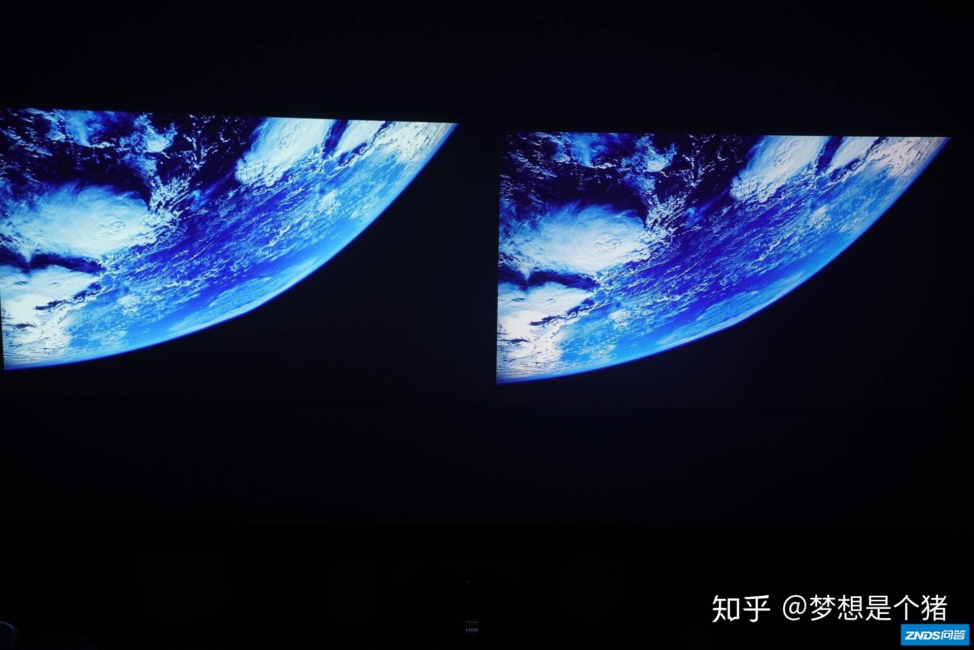

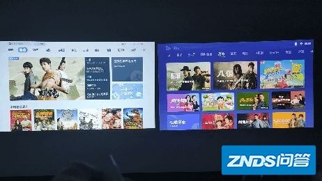

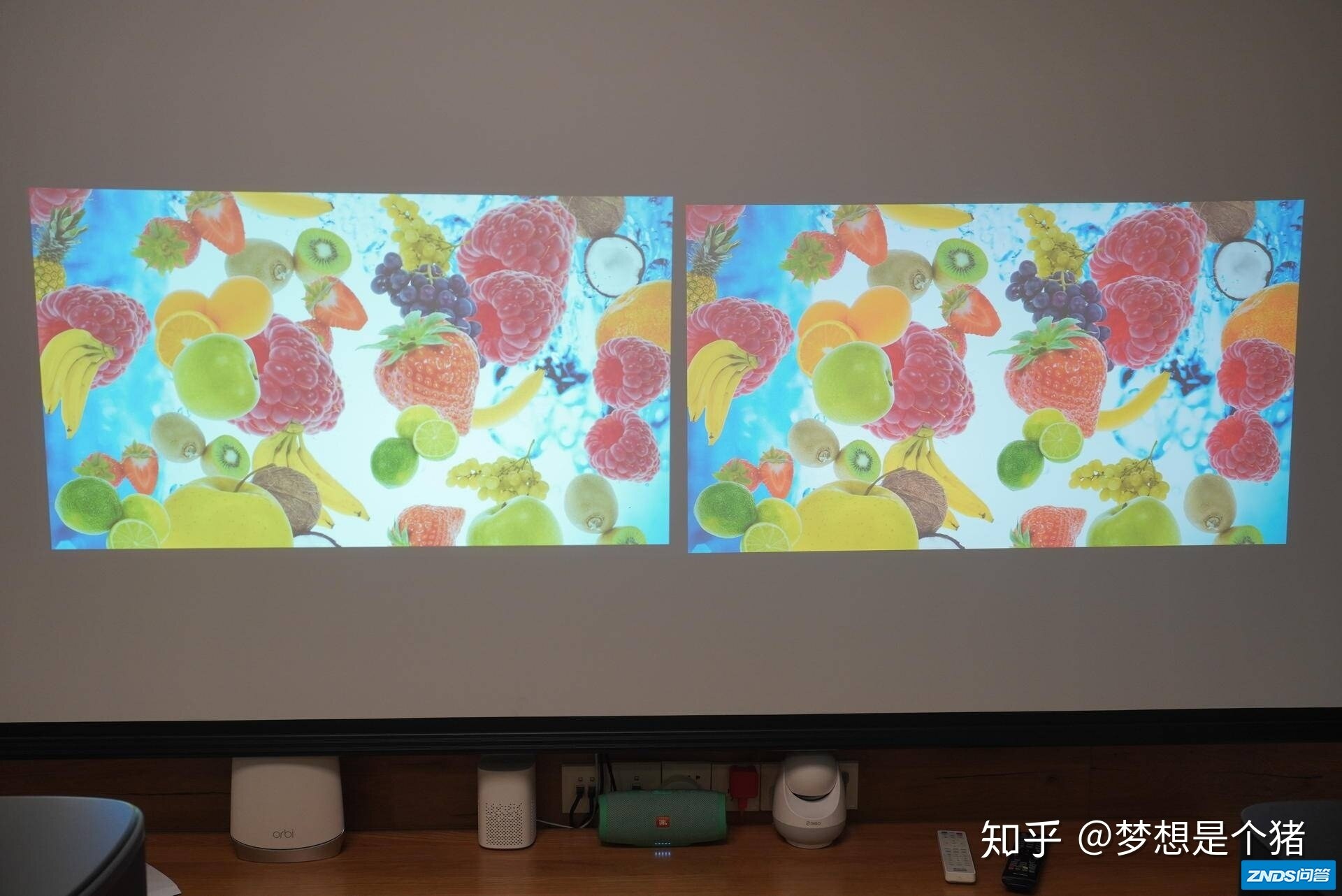

因为镜头距离幕布太近,亮度过高的情况下,拍摄出来的画面会有很大的问题,所以我将两台机器的亮度都适当调整了一下,坚果J10调整到标准模式,极米H3调整到观影模式,然后两台机器投射同一组照片。

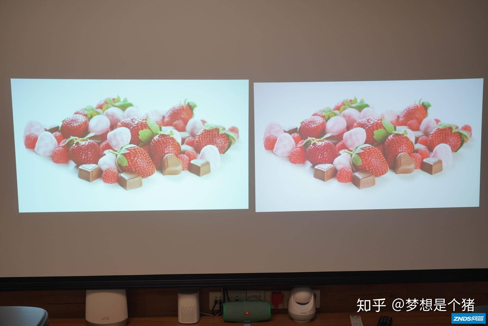

其中左边画面为坚果J10,右边画面为极米H3,实际肉眼看到的画面和拍摄出来的会略有差异,主观描述一下吧,两者的色彩区别或是比较大的,坚果J10的画面看起来要更加真实一些,极米H3表现出来的色彩过于浓郁。
打开房间内所有灯光,在强光的干扰下,依然可以看出,左边坚果J10的色彩相对要更真实一些,尤其是极米H3在表现白色的时候,色彩会有明显发红。
色域对比

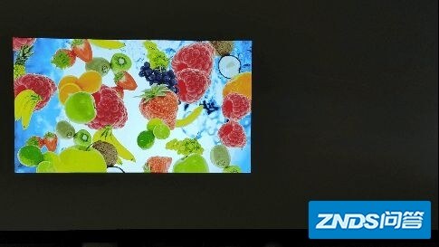

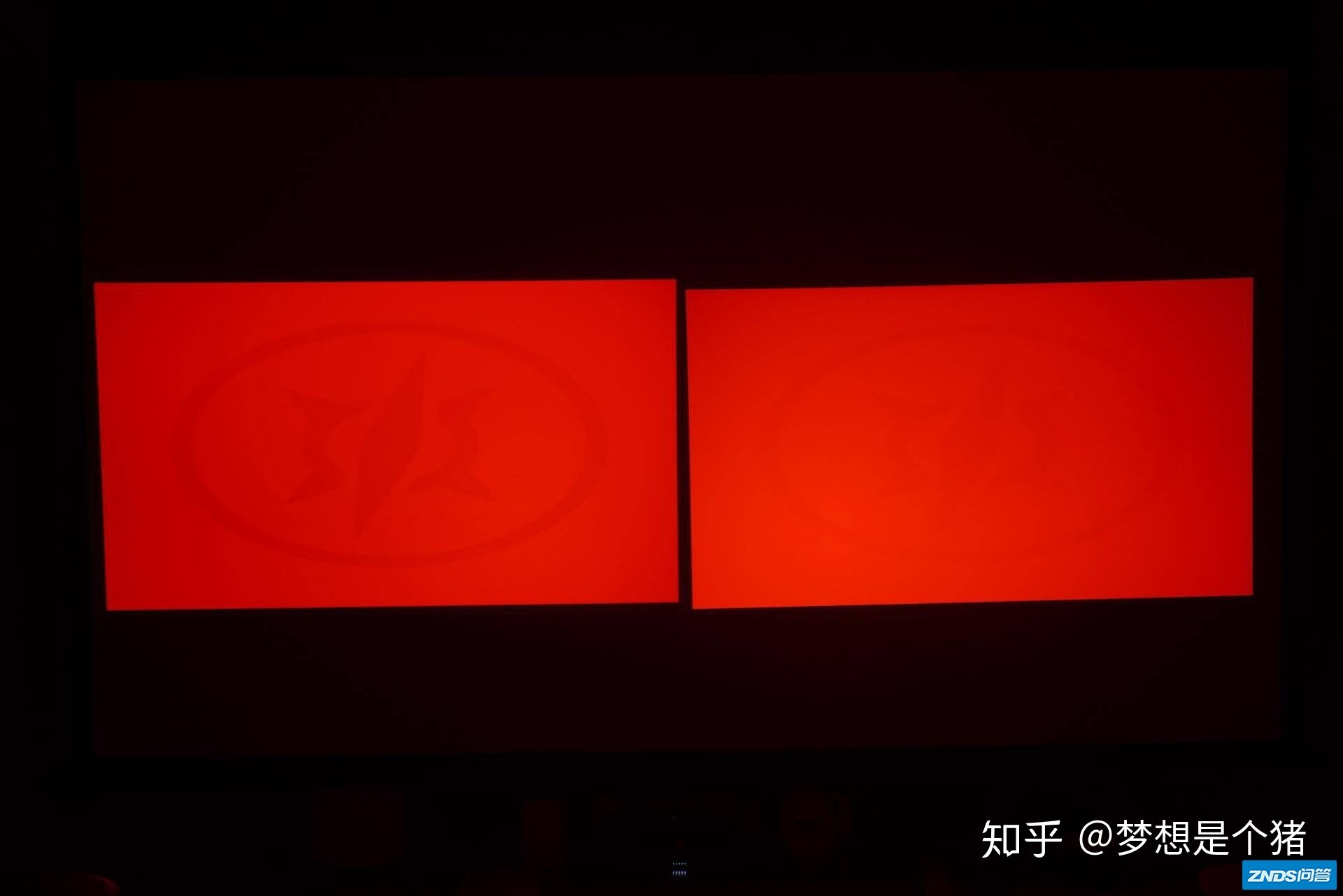

广色域的情况下,我们应该是能清晰的分辨出红色中的阴影部分,在投射的这张图片中,坚果J10比极米H3在阴影部分上略微更清晰一点点。

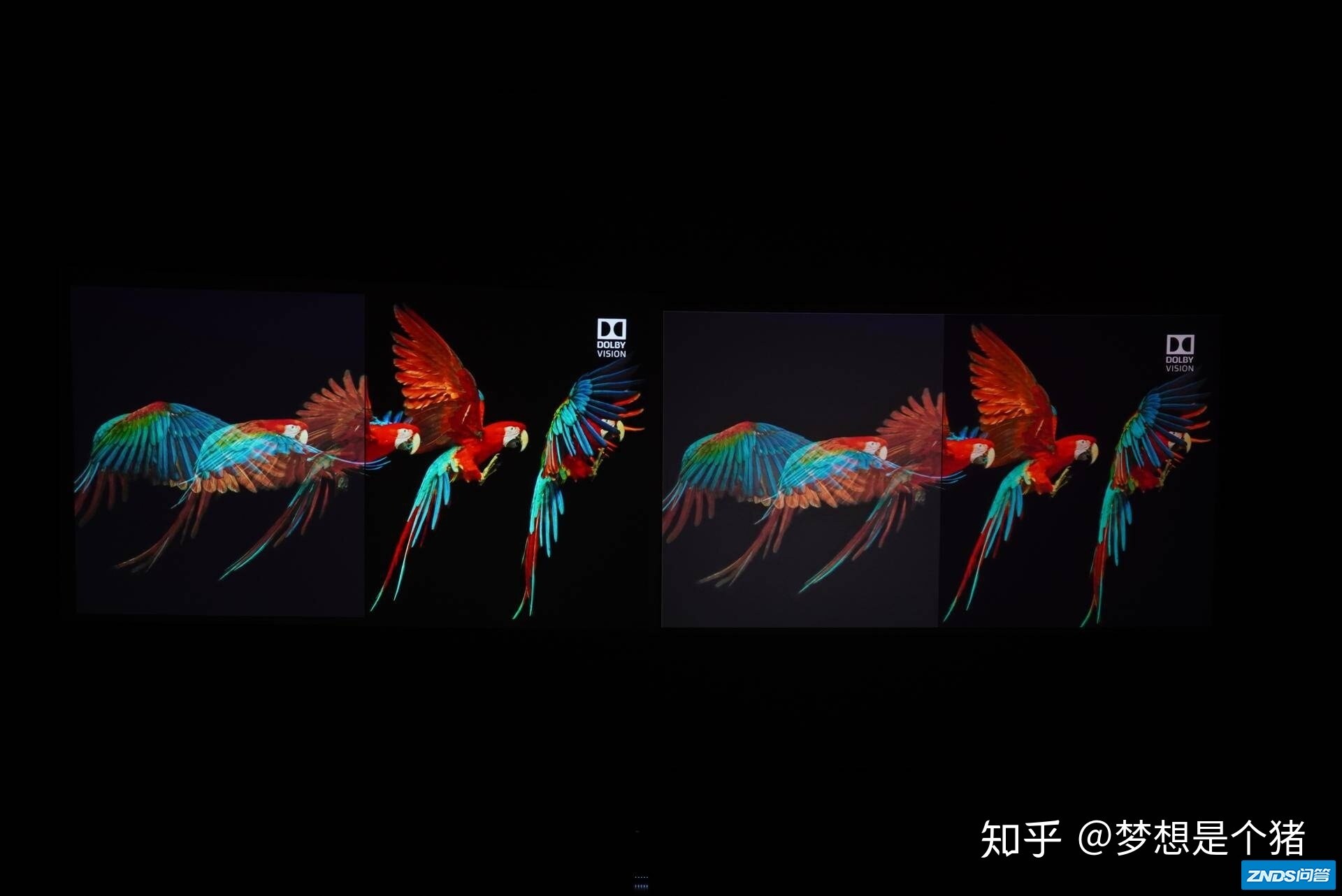

这是同一张图片,两台机器表现出来的差异,相信应该能看出两者之间的区别吧?
极米H3明暗对比上或是稍输一筹的,暗部细节有一定的丢失。
观影感受

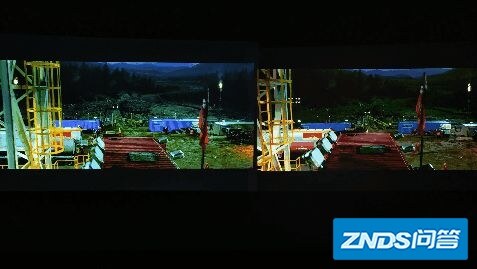

可能因为两台机器的亮度存在一定的差异,在播放同一部影片时,可以看出极米H3的画面明显要暗不少,很多画面中的细节都表现不出来。

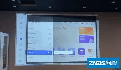

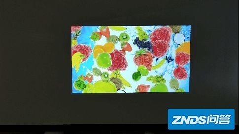

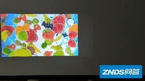

这是坚果J10的侧投自动梯形校正和对焦速度演示。
这是极米H3的侧投自动梯形校正和对焦速度演示。
很明显,极米H3的侧投自动梯形校正和对焦速度要比坚果J10慢一拍,尤其是在对焦速度上,极米H3有一台肉眼可见的对焦过程,而坚果J10的对焦过程几乎不可感知。

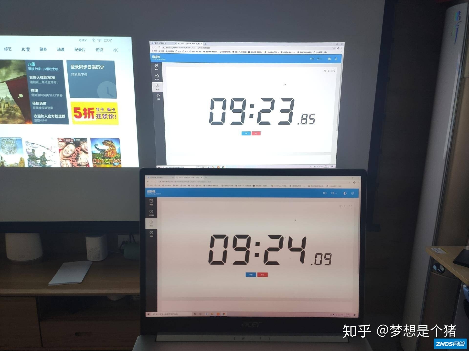

HDMI延迟

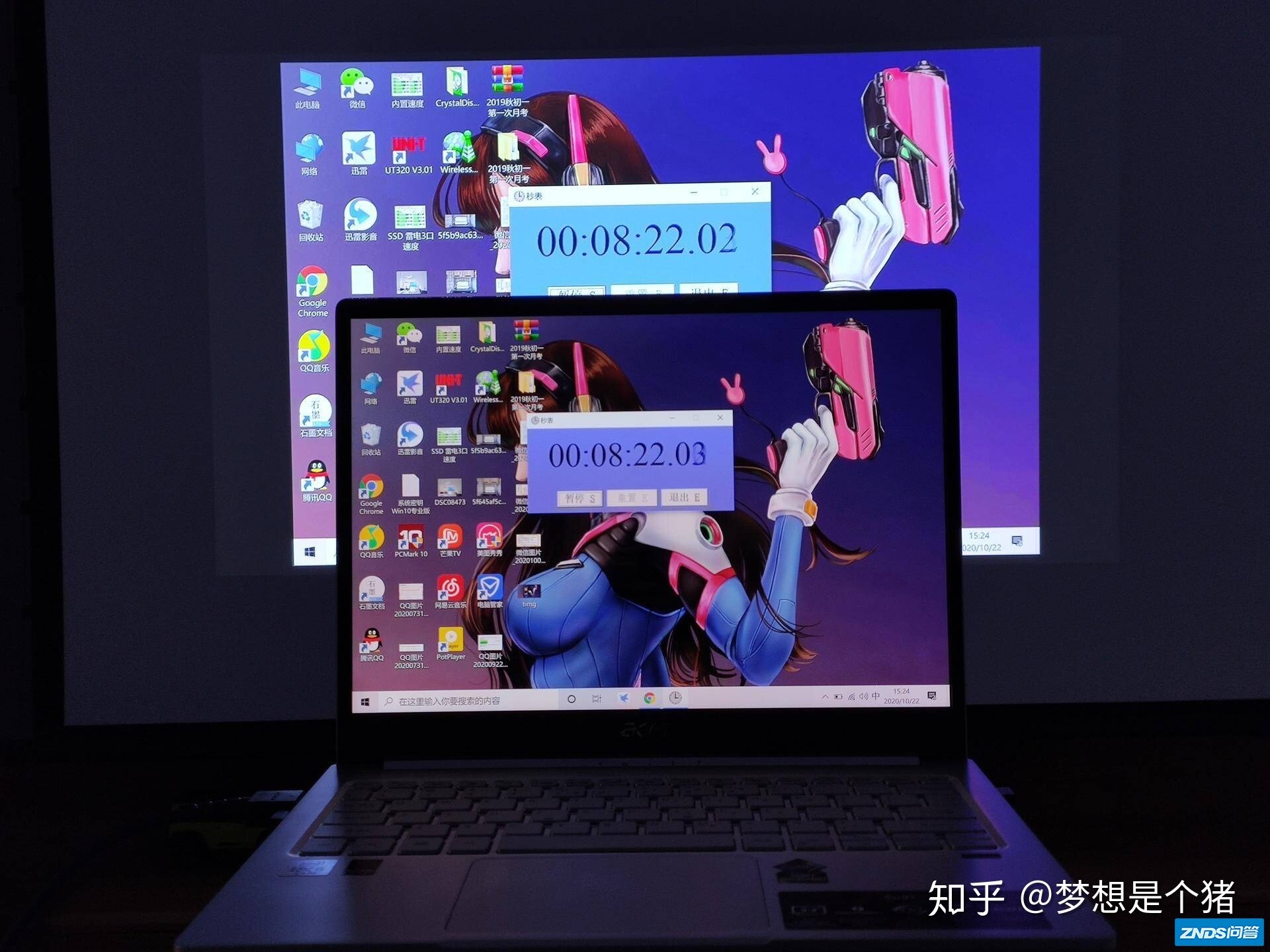

坚果J10我上次已经测试了HDMI的延迟,所以这次或是用了上一次的图片,连续链接8分22秒,坚果J10仅仅只有10ms的延迟。
极米H3的HDMI延迟比起坚果J10要高不少,从实测结果看,连续链接9分24秒后,出现了240ms的延迟。

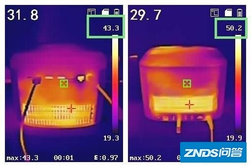

测试机身温度时,两台机器的使用时间都是一致的,大约在开机使用了一下午后。
坚果J10出风口最高温度为43.3摄氏度,极米H3出风口最高温度为50.2摄氏度。

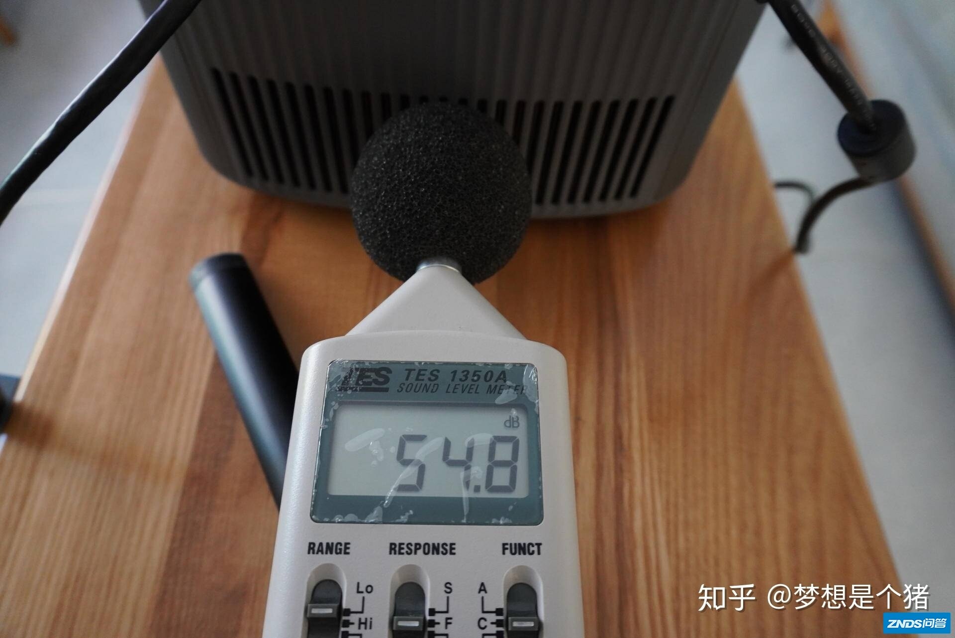

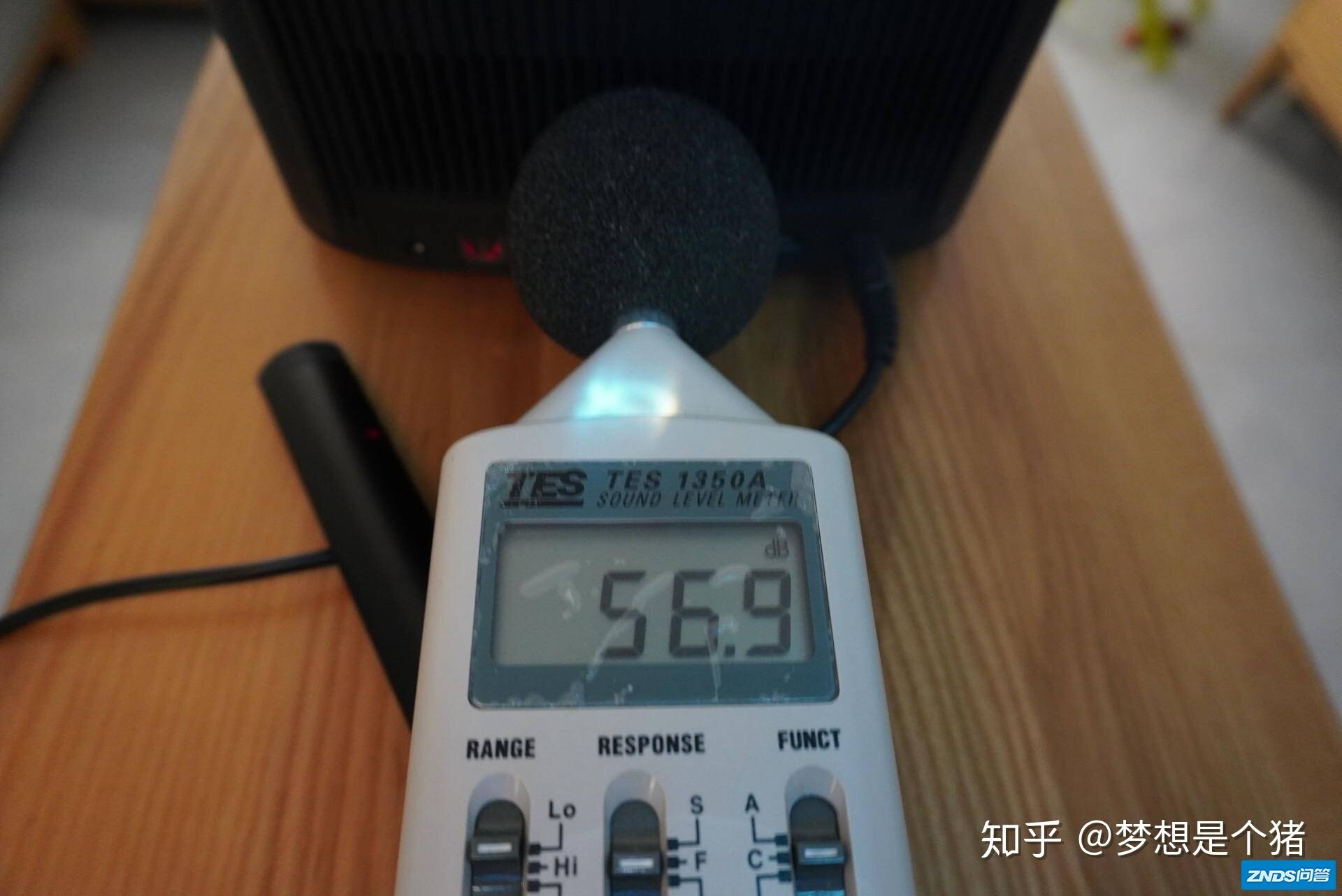

在家里的实时环境噪音约为51.6dB时,测试坚果J10的出风口噪音为54.8dB,这个数字与我上一次测试的几乎一致,仅有0.1dB差异,而极米H3的出风口噪音为56.9dB。

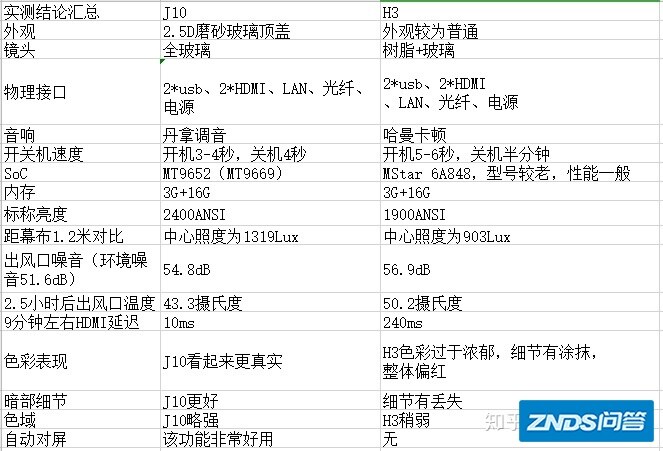

下面是本次对比的表格汇总:
再次申明,以上结果仅仅只代表我拿来测试的这两台机器,不具有普适性,也许,另外的两台这两个型号,出厂调校不一样呢?那也说不准哈!
