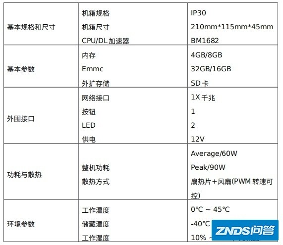

   上面说的这篇文章的作者主要做边缘侧设备的部署,我们既有板卡也有边缘侧,场景和硬件形态更加丰富一些。这里记录一下我适配过的硬件,也把自个的一些算法部署经历经验分享一下,希望能对需要的同学有一点点帮助。

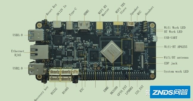

  先罗列一下都适配过哪些厂商的硬件:英伟达 GPU / Jetson、寒武纪 MLU、曙光 DCU、华为昇腾 atlas / 海思、比特大陆 Sophon、瑞芯微 RK、全志 R329、登临 Goldwasser。下面分别进行介绍一下。

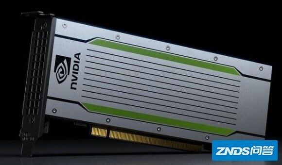

   英伟达 GPU 肯定是大家接触最多的硬件了,其中 Tesla T4 号称 为推理而生。这里以 T4 为例介绍一下,上图:

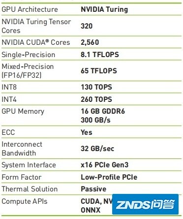

   给出一些硬件性能参数:
   GPU 架构为图灵(目前已经有安培架构了),有 320 个 Tensor Cores,2560 个 CUDA Cores,int8 算力达到 130 T,功耗只有 75 瓦。功耗低,性能强,是推理卡的好选择。对于模型推理来说,在 GPU 设备上一般都会用 TensorRT 去做,TensorRT 是英伟达提供的一套推理框架,在里面可以做 模型量化、算符融合、性能调优等算法优化工作。对于 TensorRT 的部署,有多条路线可以选择,可以直接从 tensorflow / pytorch / onnx 导出 TensorRT 模型,也可以用 TensorRT API 去搭建网络。

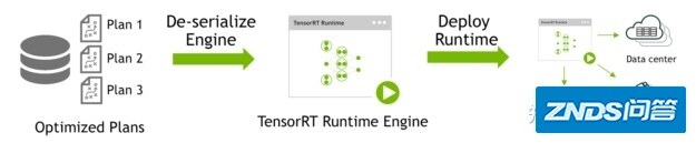

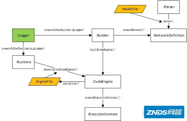

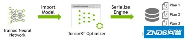

   在用 TensorRT 的时候一般会涉及到 serialize 和 deserialize,这两个过程的示意如下:
   TensorRT 的整个推理流程如下:
   使用 TensorRT 推理一般都能获得不错的性能,虽然 TensorRT 只可以用在英伟达 GPU 上,但由于目前用英伟达的公司实在太多,所以 TensorRT 自然也是香饽饽。

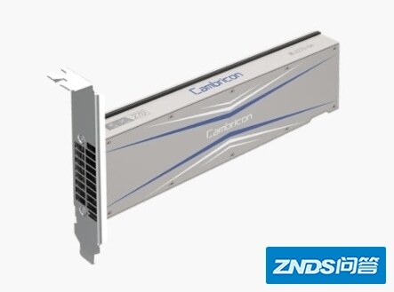

   寒武纪是我接触比较早的国产 AI 新硬件,在国内算做的比较早的对标英伟达的厂商,我个人或是比较喜欢它的。寒武纪做推理卡也有相对比较悠久的历史,从最开始中科院的 DianNao、DaDianNao 开始到目前的 思元系列,逐步走向成熟。寒武纪也提供了比较丰富的配套学习资料,如陈云霁老师写的《智能计算系统》就是一本比较系统介绍寒武纪推理卡及软件栈的书籍。我之前也写过几篇寒武纪部署相关的文章,也可以作为学习的参考资料:《【经验分享】ubuntu 安装寒武纪MLU-270 SDK教程》、《【经验分享】寒武纪MLU270源码编译 pytorch-mlu》。
   和英伟达一样,寒武纪也有全高全长的训练卡 MLU290、半高半长的 PCIE 推理卡 MLU270、边缘计算设备 MLU220,其中 MLU270 说是对标 P4,我实际拿他对标 T4,功耗为 70 瓦,int8 推理算力为 128 T,上图:

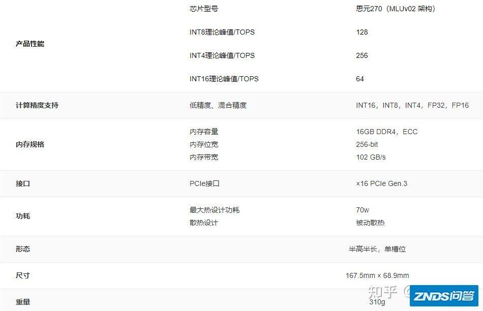

  给出一些硬件性能参数:

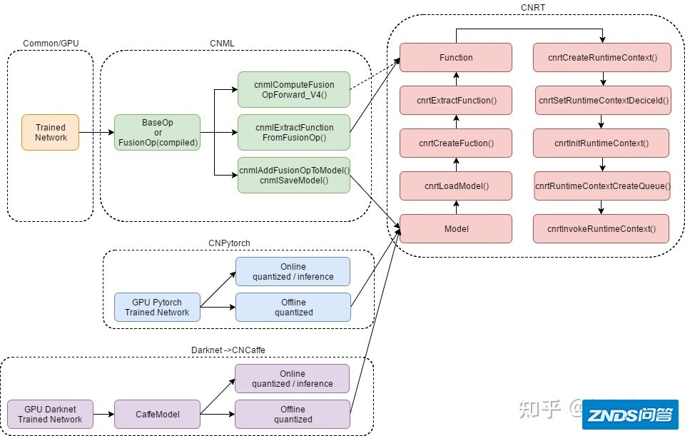

   寒武纪有它自个一套十分完整的软件栈,前端也十分丰富,支持 caffe、tensorflow、pytroch、mxnet,寒武纪也提供了 CNML 机器学习算子库,CNRT 运行时库等帮助模型推理落地,我总结了一下寒武纪的推理流程,如下,这里前端只考虑了 from_pytorch 和 from_darknet,yolo 系列的 darknet 模型需要进行模型转换后才能进寒武纪的推理框架,这里采用了 darknet -> caffe 的转换路线。
   从上图你可以知道,寒武纪的模型部署技术栈主要有两条路线:
   (1)from_caffe / tensorflow / pytorch / mxnet -> CNRT;
   (2)trained_model -> cnml -> CNRT;
   其中第一条路线是最省事的,如 CNPytorch 或 CNCaffe 其实都是寒武纪在社区版 Pytorch / Caffe 的基础上融入了结合 MLU 推理卡特性的代码后形成的寒武纪版的深度学习框架。推理过程可以分为离线推理和在线推理,其执行结果是一致的,在线推理省事 debug 定位问题。寒武纪推理卡在设置 batch 的时候也比较有讲究,由于 MLU270 的 cluster 为 4,所以在设置 batch 的时候为 4 的倍数的时候性能为最优。

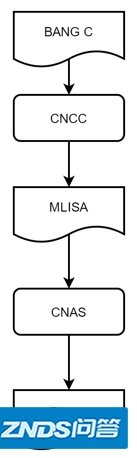

   CNCC 是寒武纪 MLU 用来编译 BANG C 程序的编译器,CNCC 编译器架构如下:

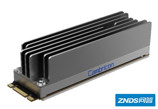

2.2 思元 MLU220
   思元 MLU220 是寒武纪的边缘计算设备,功耗为 8.25 瓦,int8 算力为 8 T,这在边缘盒子里算低的,一般用的像 英伟达 Jetson Xavier NX int8 算力有 21T,像华为 atlas500 int8 算力也有 16 T,这么对比看来 思元 220 的算力是比较弱的。上图:
   MLU220 可以看成是 MLU270 的袖珍版,MLU220 有 1 个 cluster,4 个核,MLU270 有 4 个 cluster,16 个核。MLU220 通过离线运行模型完成对神经网络或单算子的运算,离线运行模型是将编译原子算子和融合算子后生成的指令,打包保存为离线模型文件,再通过 CNRT 加载离线模型文件来驱动 MLU Core 完成计算。需要在 MLU270 上完成 MLU220 离线模型的模拟调试后,再生成和部署离线模型。由于 MLU270 和 MLU220 硬件结构不同,部分硬件指令参数的设置也会有所不同,导致两个平台上二进制指令无法兼容。因此需要在 MLU270 上完成对 MLU220 离线模型的模拟调试,调试无误后,再生成最终的离线模型,放到 MLU220 上执行。离线运行模型免去了编译过程,减少了运行依赖,也避免了对框架和 CNML 等的依赖。因此,离线运行模型的执行具有更好的性能和通用性。

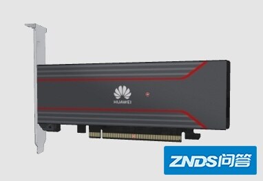

   昇腾 atlas300I 是华为昇腾基于 Ascend 310 的半高半长的 PCIE 推理板卡,功耗 67 瓦,单卡 int8 算力 88 T,上图:

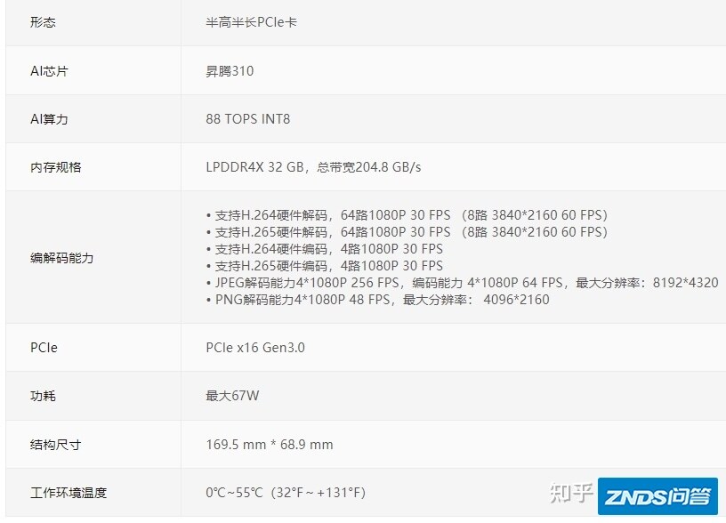

   给出 atlas300I 的硬件性能参数:

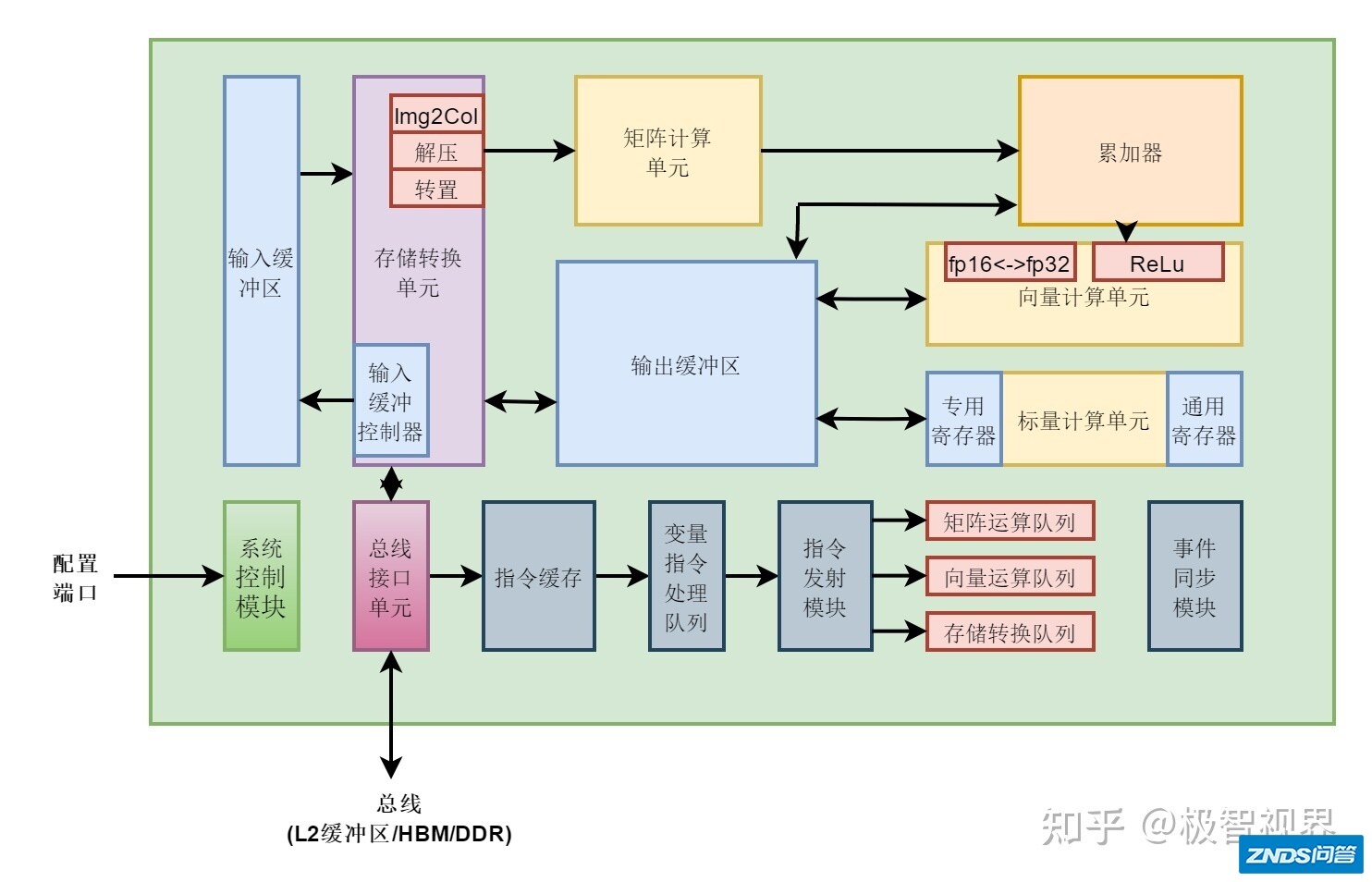

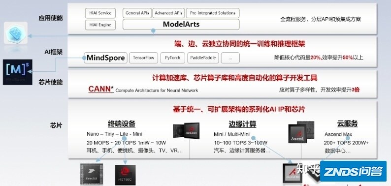

   讲昇腾需要先讲达芬奇架构,达芬奇架构是一种特定域架构。 昇腾AI处理器的计算核心主要由 AI Core 构成,包含三种基础计算资源:矩阵计算单元(Cube Unit)、向量计算单元(Vector Unit)和标量计算单元(Scalar Unit),负责执行张量、矢量、标量计算。AI Core 中的矩阵计算单元支持 Int8 和 fp16 的计算,向量计算单元支持 fp16 和 fp32 的计算。AI Core 基本架构如下:

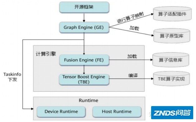

   目前昇腾支持的前端框架有 tensorflow、caffe 和 mindspore,以 caffe 为例,如果你的训练框架为 pytorch 或 darknet,在做昇腾的模型部署前需要进行 pytorch / darknet -> caffe 的模型转换,然后如果你需要做量化,昇腾提供了 AMCT 的模型小型化工具。在昇腾的 SDK 中还集成了 TVM 自动调优的性能优化手段,然后可以转离线模型 .om,进行模型推理。整个开发过程可以选择使用 MindStudio,也可以使用命令行进行,使用 MindStudio 会更加省事,缺点是一般一台服务器只能开一台 MindStudio 界面,在我的这篇文章中《【经验分享】华为昇腾 docker 内配置 MindStudio》解决了多人同时使用 MindStudio 开发的问题。

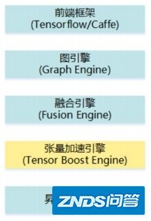

   TBE(Tensor Boost Engine)算子开发在昇腾适配中是一台比较核心和有难度的模块,看一下 TBE 所在的位置:
   一台完整的 TBE 算子包含四部分:算子原型定义、对应开源框架的算子适配插件、算子信息库定义和算子实现。
   TBE 的算子开发方式主要有两种:DSL 和 TIK。DSL 借鉴了 TVM 中的 TOPI 机制,预先提供一些常用运算的调度,封装成一台个运算接口,开发时只需要生命计算的流程再使用调度机制,生成指定目标代码即可。而 TIK 一种基于 Python 语言的动态编程框架,程序员直接使用 TIK 提供的 API 完成计算过程及 Schedule 过程,需要手工控制数据搬运的参数和 Schedule,不过无需关注 Buffer 地址的分配及数据同步处理,由 TIK 工具进行管理。

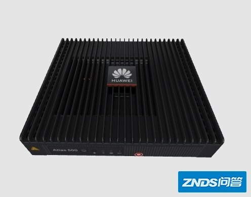

   昇腾 altas500 智能小站,是昇腾的边缘计算设备,算力有 int8 22 T 和 16 T 可供选择。

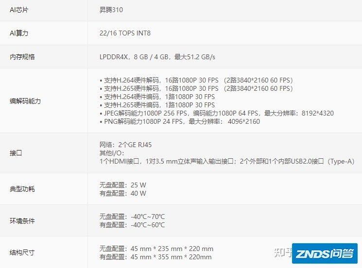

  给出 altas500 的硬件性能参数:
   昇腾 atlas500 的主控是 不带 NNIE 的海思Hi3559A,NPU 是 昇腾310。昇腾 atlas500 的操作系统采用了欧拉系统,在进行 atlas500 开发的时候一般先在 WebUI 端进行 ip 的配置,然后可以使用 nfs 挂载来交互开发,配置过程可以参考《【嵌入式AI】atlas500与虚拟机ubuntu交互配置》。

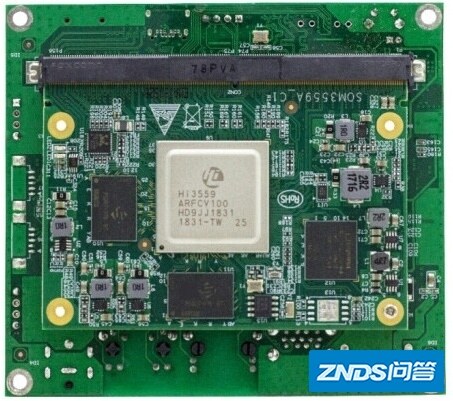

4.3 海思 Hi35xx
   曾几何时,海思 Hi35xx 系列是端场景的首选,目前因为供货问题,其他一些替代产品如 Rockchip 等开始崛起,但海思系列或是擎天柱般的存在,如 Hi3559A 就能提供 4T 算力,这十分的可观。来看下 Hi3559A 的开发板:

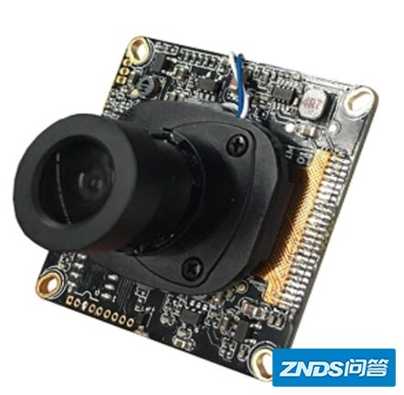

   一般实际项目开发的时候会采用带摄像头模块的海思模组,长的像这样:

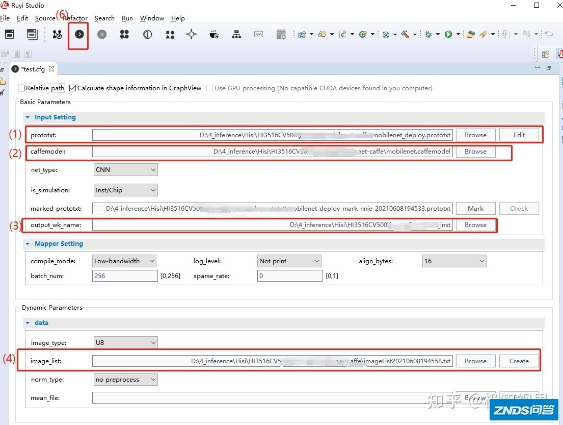

   海思的 SDK 是一台庞大的工程,包括图像采集、视频编解码、模型推理等功能模块。对于海思 NNIE 上的模型推理,一般流程是先在 windows 上采用 RuyiStudio 进行模型量化、仿真推理、精度验证、离线模型转换等操作,然后把精度验证没有问题的 .wk 离线模型通过 nfs 放到 Hi35xx 上执行,如下是 RuyiStudio 进行模型转换操作的一些示例。

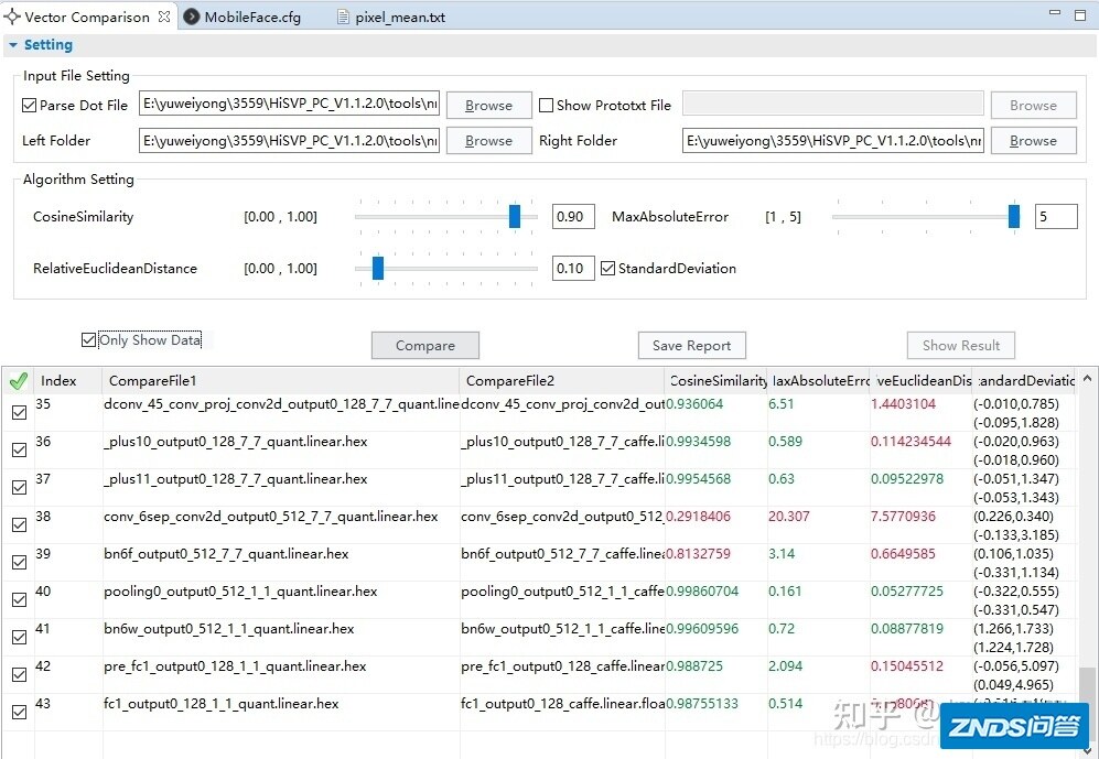

   RuyiStudio提供了 Vector Comparision 工具,能够对比输出向量的相似度、绝对误差等信息,可用于验证模型量化后的输出精度误差大小。

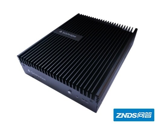

5、比特大陆

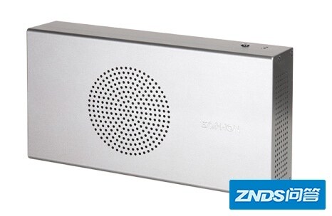

5.1 Sophon SE5
   Sophon SE5 是比特大陆的边缘计算盒子,搭载比特大陆自研的第三代 TPU 芯片 BM1684,int8 算力为 17.6 T,需要说一下 SE5 仅支持 int8 和 fp32 精度,不支持 fp16 精度。

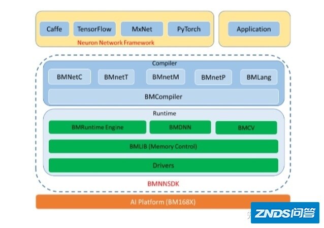

   BMNNSDK (Bitmain Neural Network SDK) 是比特大陆基于其自主研发的 AI 芯片所定制的深度学习 SDK,涵盖了神经网络推理阶段所需的模型优化、高效运行时支持等能力,为深度学习应用开发和部署提供易用、高效的全栈式解决方案。BMNNSDK 由 Compiler,Library 和 Examples 部分组成。Compiler 负责对各种深度神经网络模型(如 caffemodel、tensorflow model 等)进行离线编译和优化,最终生成运行时需要的 bmodel;Library 提供了 video、bmcv、runtime 等库,供用户进行深度学习应用开发;Examples 提供了 SoC 和 x86 环境的多个例子,供开发参考。
   BMNNSDK 的文件结构如下:

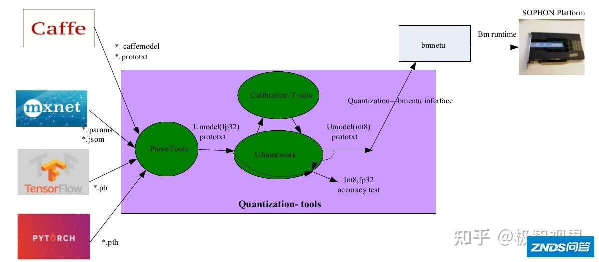

├── run_docker_bmnnsdk.sh    // Docker启动脚本   比特大陆的模型量化和转换过程比较复杂一些,需要进行 fronted model -> fp32 model -> fp32 umodel -> int8 umodel -> int8 bmodel,其中 umodel 主要是用于验证精度,bmodel 就是可以在 BM1684 上可以执行的离线模型,整个转换和精度验证过程是在交叉编译环境中进行的,最终执行在 SE5 上。
   基于 AI 训练框架的模型首先需要借助量化工具转换成 fp32umodel,基于 fp32umodel 后续量化流程已经跟开源框架解耦,作为通用流程执行 int8 量化校准。 比特大陆量化平台框架参考 caffe 框架,因此天然支持 caffemodel,在 caffemodel 时无需借助量化工具进行 fp32umodel 的转换,可直接作为 int8 校准的输入。但 tensorflow、pytorch、mxnet、darknet 出来的模型必须先通过量化工具转换为 fp32umodel,在进行进一步的量化。 Qantization-Tools 是比特大陆 SDK 中提供的模型量化工具,可接主流框架(caffe、mxnet、tensorflow、pytorch、darknet)出的 fp32 model,生成 int8 model。Quantization-Tools 工具架构如下:

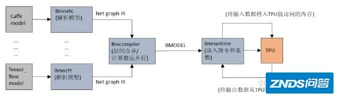

   BMNet Compiler 是一台模型转换工具,可以对各种框架的模型进行离线转换,将模型转换成 TPU 能够执行的模型格式,然后调用 bmrutime 在初始化阶段读取模型,运行时则将输入数据拷给 TPU,TPU 进行神经网络推理,再将输出读取出来,整个流程是这样的:

   Sophon SE3 是比特大陆算力更低场景的边缘计算设备,搭载的芯片为比特大陆第二代人工智能芯片 BM1682,相比 SE5 的 BM1684 要落后一些,如图,比较精致,不得不说 SE3 的散热做的很好。
   SE3 不支持 int8 精度 和 fp16 精度,仅支持 fp32 精度,所以在做模型部署的时候只需要部署 fp32 模型就可以了,可以抛却模型量化的过程。给出 SE3 的硬件性能参数:
   同样有了 SE5 的开发经验后,SE3 的开发也不会是啥大问题,这里不多说了。
6、瑞芯微
6.1 RK3399
  OpenAILab 的 EAIDK610 搭载了 RockChip 的 RK3399,我在用的是 EAIDK610 的开发者套件,上图:
   来看看硬件接口:
   RK3399 是瑞芯微推出的一款低功耗、高性能的应用处理器芯片,该芯片基于 Big.Little 架构,具有独立的 NEON 协同处理器的双核Cortex-A72 及四核 Cortex-A53 组合架构,主要应用于计算机、个人互联网移动设备、VR、广告机等智能终端设备。在 RK3399 上部署模型可以考虑 OpenAILab 的 Tengine,正好 EAIDK610 也是 OpenAILab 的产品。

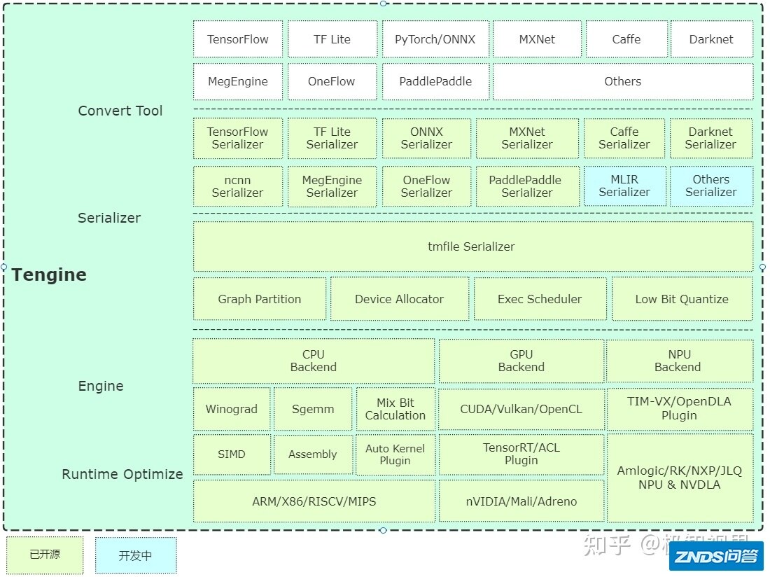

   Tengine 于 2017 年在 GitHub 开源,一方面可以通过异构计算技术同时调用 CPU、GPU、DSP、NPU 等不同计算单元来完成 AI 网络推理计算,另一方面,它支持 TensorFlow、Caffe、MXNet 、PyTorch、 MegEngine、 DarkNet、ONNX、 ncnn 等业内主流框架,最友好的是内置了很多的 samples,上手十分省事。Tengine 的架构如下:

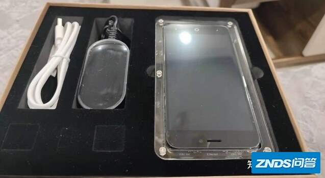

7、全志
7.1 R329

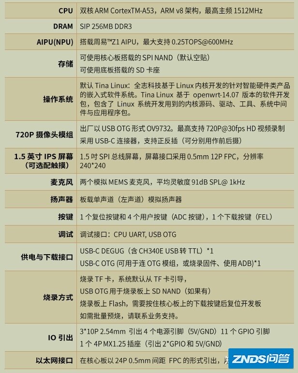

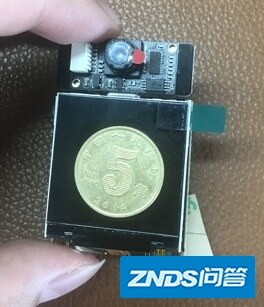

   全志 R329 搭载的 NPU 是 ARM 周易 AIPU,整个 R329 十分小巧精致,上图:
   给出 R329 的硬件参数:
   之前写过的几篇关于 R329 的文章可以参考:《【嵌入式AI】全志 R329 开箱与开发环境搭建》、《【嵌入式AI】全志 R329 Tina 系统镜像编译》、《【嵌入式AI】周易 AIPU 算法部署仿真测试》、《【嵌入式AI】全志 R329 板子跑 mobilenetv2》。

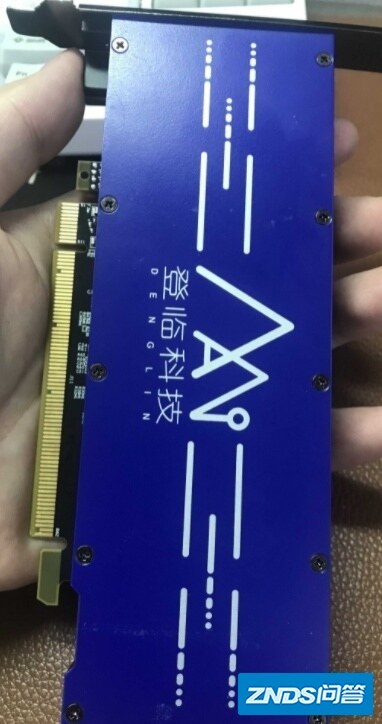

8、登临
8.1 Goldwasser L
   Goldwasser L 是登临半高半长的推理卡,对标 T4 ,标出的性能十分强悍,号称要做中国的英伟达。上图:

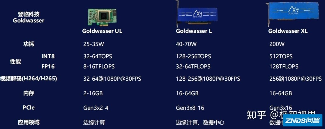

   登临也有覆盖端(Goldwasser UL)、边(Goldwasser L)、云(Goldwasser XL)全场景的推理卡,给出这些卡的性能参数:
   对标 T4 的 Goldwasser L 40 瓦的卡就能达到 int 128 T 的算力,而 T4 130 T 算力的功耗是 75 瓦,从数据来看能效比吊打 T4,而 70 瓦 的 Goldwasser L 性能更加的夸张。登临的卡还有个优势是显存,提供了 16G、32G、64G 可选的配置,对比 T4 的 16G,同样具有巨大的优势。
