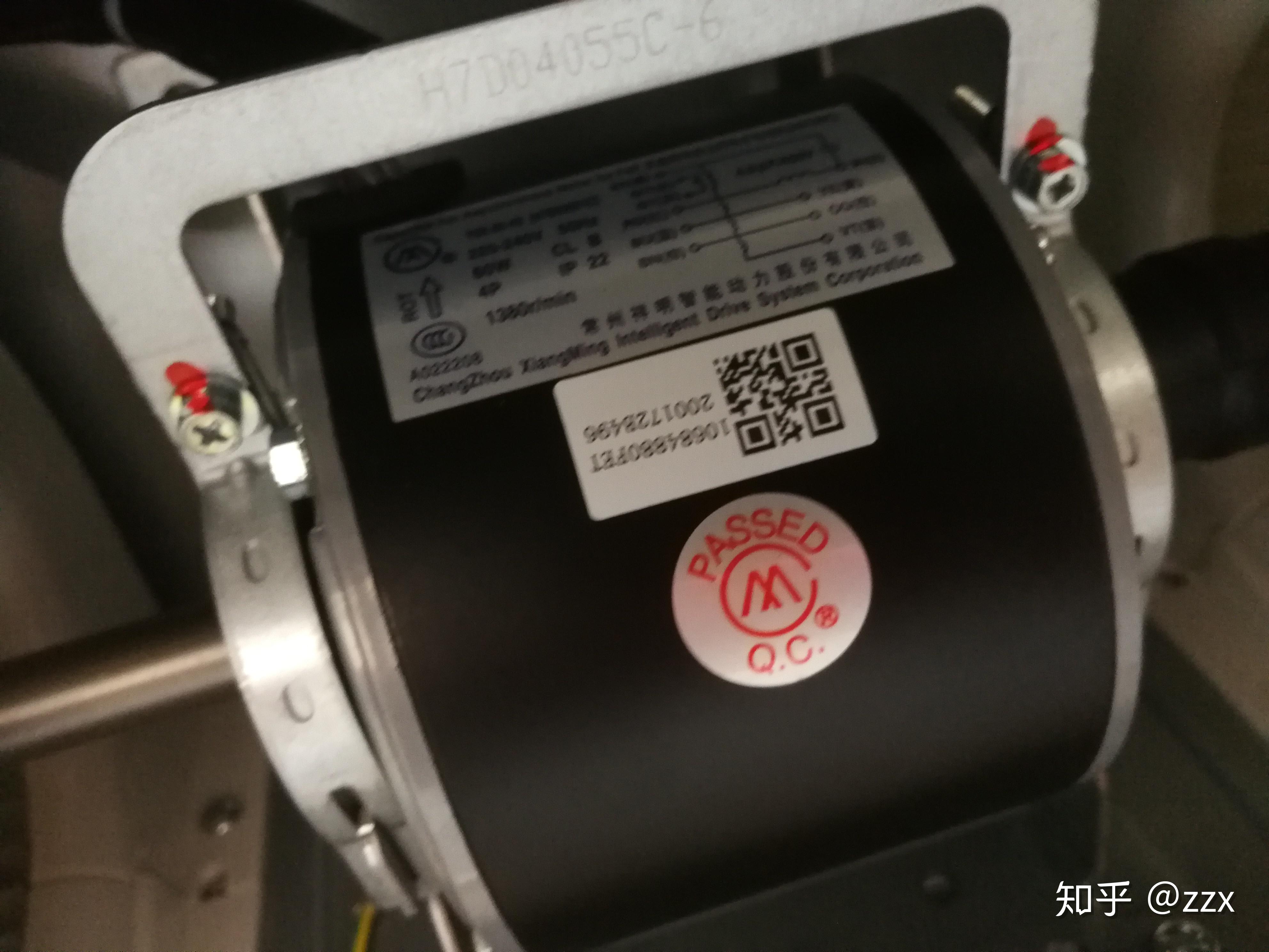

中央空调也是查找了很多资深问答和百度,三分产品七分安装。也没个定论。中央空调和风管机、挂机只能说各有伯仲吧,相对来说,中央空调“弱势”些,应用程度没那么高,要是出现维修保养,那中央空调更是没法和分体的比。我选择中央空调主要有几点考虑,一、空间和整体观感,我对居住有一定要求,我也希望家人能够和和美美生活,尽量减少一些不必要的阻碍麻烦,挂机很实用、价格也中肯,只是后期安装,管道、电线,特别是大功率的客厅空调,整体舒适感可能没那么强。(节约出来的空间虽然不大,但是效果是可观的,家里做了简单吊顶,也不错)二、出风、回风循环,有一定舒适度,我不必太过于顾虑和限制床位、书桌位避免直吹的情况。三、正因为故障率会带来维护麻烦,商家对产品或是有一定品控(或是相信这块),且安装据我了解,主要或是回风口的拆卸清洗,其余厂家倒没提及。
综上,不后悔安装,但有些懊悔选择日立(当时工程初这个要及时确定,是比较紧张,多方了解了,日立性价比是很高),或者说没有很认真研究它的型号。以下是个人观感,综合得出的一点见解:大金(造价高是主要的,偶尔可能需要的制暖方面似乎欠缺),三菱(中央空调也涉及,应该不错的,中央空调日系或是技术占优),格力(挂机做工很细致,中央空调、风管机有涉及,我认为经验还不足),日立性价比可以,就是青岛又是上海、还海信,有点乱,做工一般,内机我查看过,中山祥明的电机,没听过,看了之后没什么好感了。日立找上海日立或者原装的,我相信质量会有保障,原装的估计难,目前都是合资。美的海尔可以了解下,这个我不太清楚。
常州祥明牌电机是空调内机,我拍的不够清晰

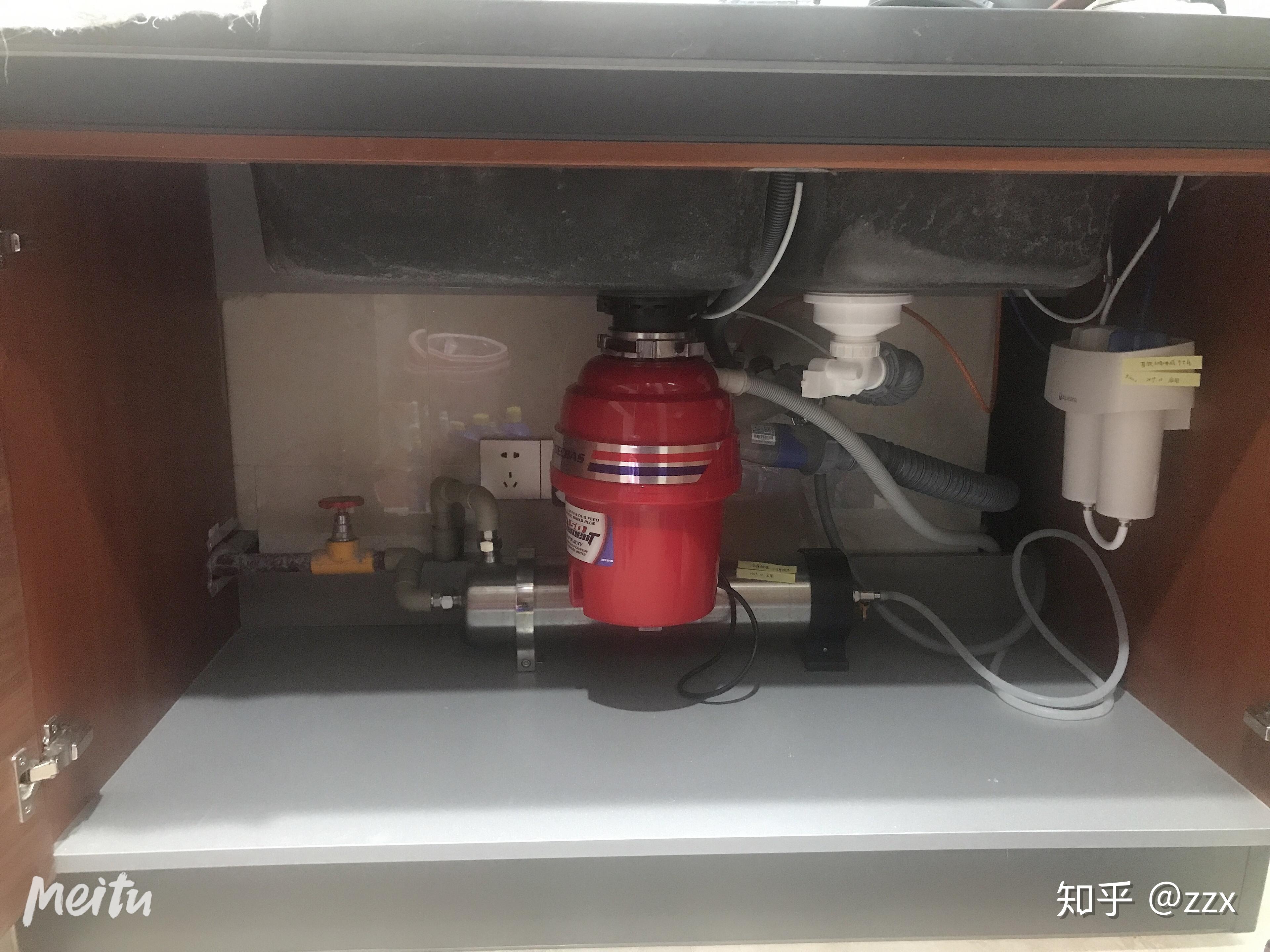

洗碗机,也可以参考蓝心文章,讲得很细致也通俗易懂。家装我最早了解的电器了,看了真真上百篇各式“买了后悔买晚了”的说辞,就预设了水电位,也可能是信了销售“洗得非常干净”的“鬼话”。用起来,我们是觉得真香!定的西门子13套的,足够大,一次家庭聚餐吃火锅的时候碗碟是塞得满满当当。一些家庭厨房空间有限,选择八套或者方太台上型的,也可以,看需求。我与媳妇现今常态是二人生活,应该说,洗碗机的价值没有完全体现,都是早中午一起洗,还选的轻载模式。洗碗机这机器,我认为,随着观念的变化(90、00接受程度更好),市场会更大程度打开的,很有前景。目前普及度、认可程度真不高。预算有限的朋友不妨看看西门子那个银色的经典款,长销款(具体型号不记得),不贵又实在。选择洗碗机方面,和我媳妇择偶一样犯了外貌协会的毛病哈哈(这可以理解),因为西门子黑色的装饰面板看起来非常利索,就要的价格高的款,功能也稍多些。推荐西门子的洗碗机,同时,美的的性价比不错。
作者太懒没拍照。做嵌入式的,尺寸方面我和橱柜备注的很清楚,心里也有数
垃圾处理器E50。收拾厨余省事快捷,剩汤饭和菜叶可以直接倒入,硬骨头、虾壳类我们会避免,不是特别依赖,有限度地使用,防范水管真的出现堵塞等麻烦状况(国内外水管管径有差异)。坚持用好,省事生活,而不是滥用。贝克巴斯使用的无线开关,体验感好,机器有一定噪声。买的潜水艇的链接件联通洗碗机,去污去油。
