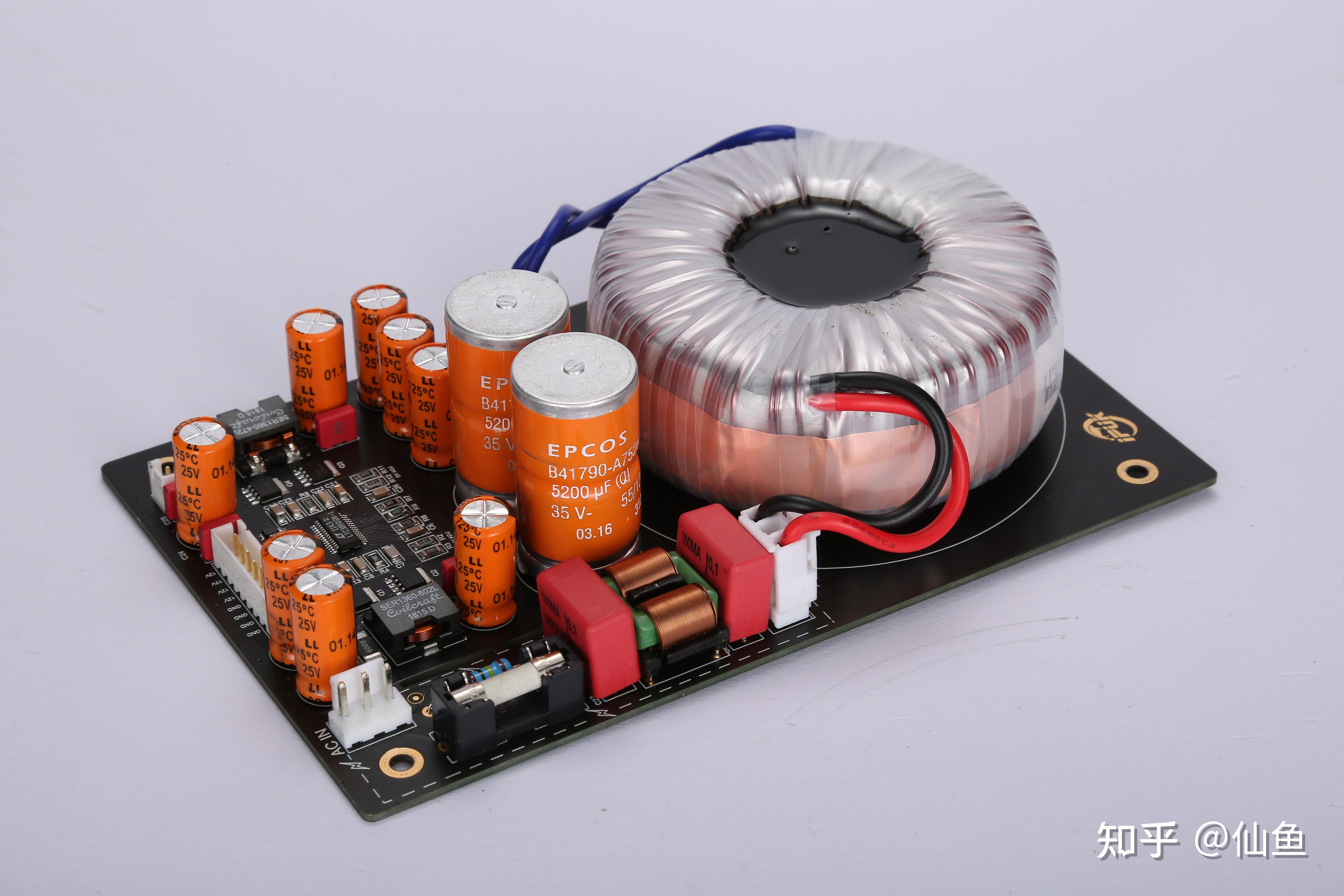

OPPO 203非常流行的摩改电源环牛电路板,就是出自乐稳之手。IPUK 8591出色的硬件设计和用料,加上与OPPO 203相同的65版俄罗斯固件,UHD光碟和蓝光ISO原盘的体验是非常好的。
当然,如果是使用回音壁,个人认为8591 开关电源版就够了,毕竟回音壁的音质上限就在那里;如果使用实体家庭影院,可以考虑下8591Pro线性电源版。

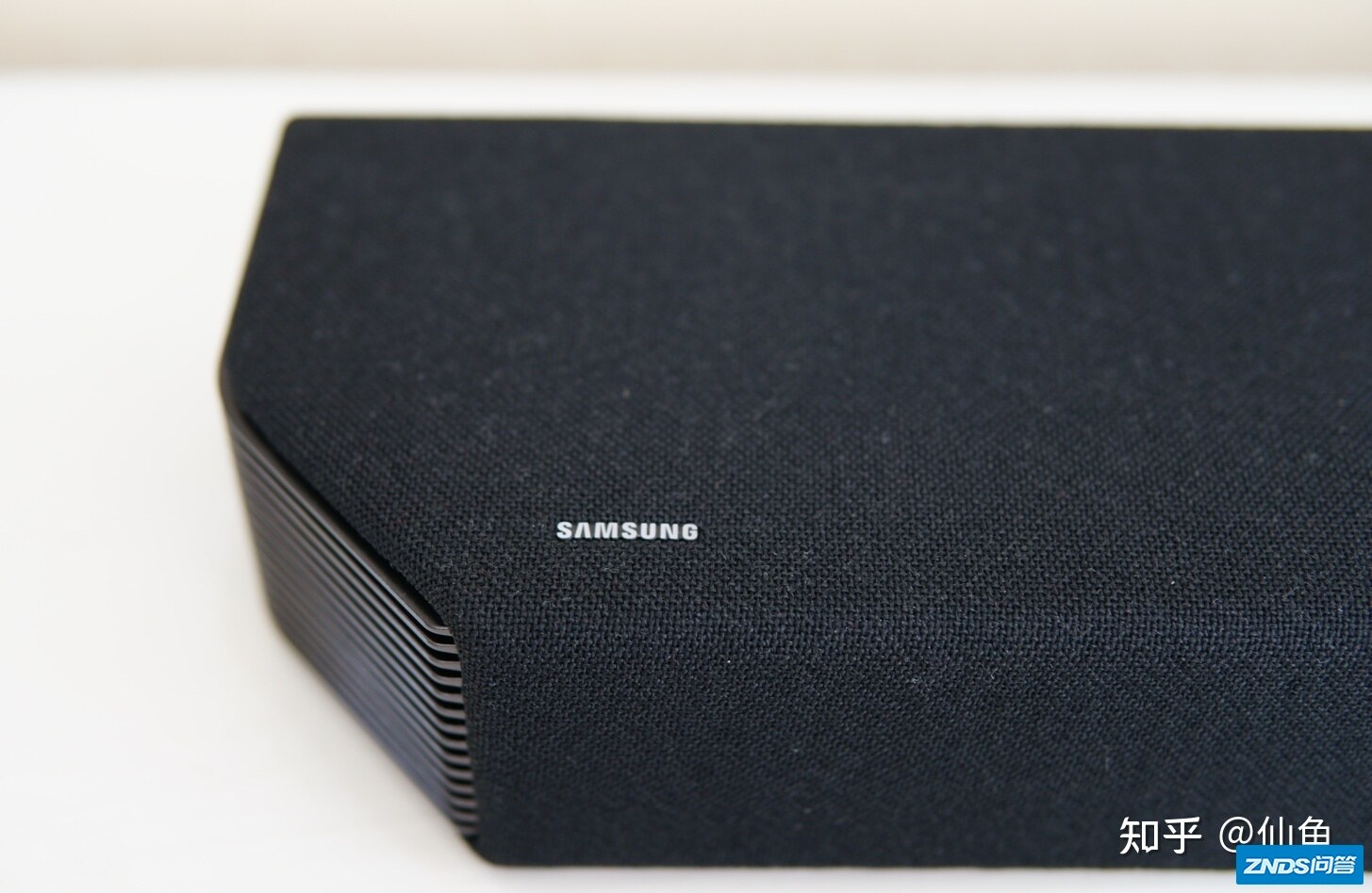

个人认为三星Q900A是2021年最具性价比的回音壁,详见评测:
性价比高,首先要性能强。
三星Q900A+9500S套装的9.1.4声道,其实对标的是去年的旗舰Q950T,尽管后环绕性能略占下风,但是凭借新的环绕算法、中置和低音增强技术以及AirPlayer2的加持,个人认为Q900A综合实力强于Q950T。

三星Q900A的立体声非常出色,中频很润,又自然
同样出色的,还有中置声道。Q900A的中置声道由2个中低音跑到单元和一台穹顶高音组成,是我目前用过回音壁中最优秀的,专业的评测机构rtings也给出了8.8的高分。
8寸的低音炮,量很足。看影片时对话基本不介入,但大场面时又随叫随到,震屁股的感觉非常强烈。
Q900A的核心能力是对杜比全景声和DTS:X次世代音轨有着极强的加成,氛围感极强。
