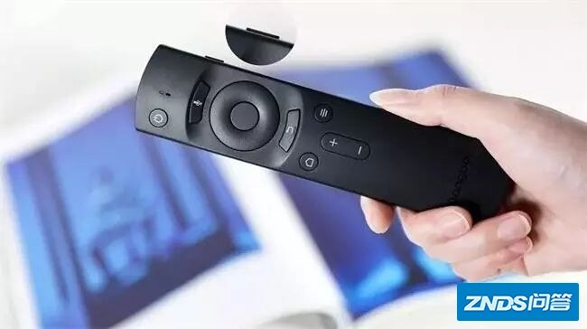

2.遥控器不能开机
先检查遥控器电池是否正常安装。如果家用投影仪按键可以开机,而遥控器操作不行,则可能是遥控器损坏或是家用投影仪接头有问题。

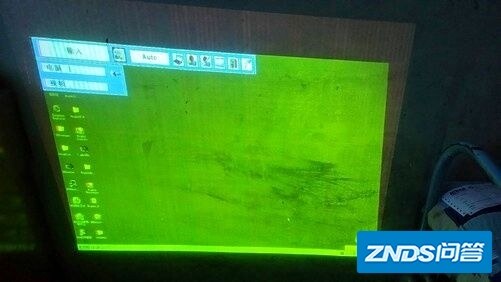

三、画面图像偏色
分析:
1.家用投影仪的红色偏振片损坏
重新更换一台新的红色偏振片,但这种偏振片的更换需要打开家用投影仪外壳,内部的高电压可能会对人体造成伤害,因此最好请专业人员上门维修。
2.参数设置错误
查看菜单参数设置中的“色调”选项,设置数值过大或过小都会造成画面偏色,这时需要调整。

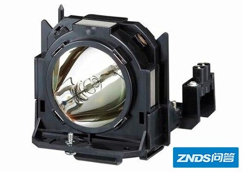

3.灯泡损坏
灯泡是家用投影仪投射出画面的重要部件,但灯泡由于自身寿命有限,也会造成画面偏色,这时需要及时更换。

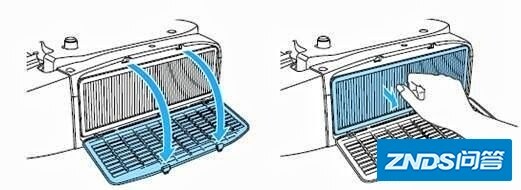

3.家用投影仪镜头或滤尘网积尘太多;
清理家用投影仪的镜头、滤尘网。
