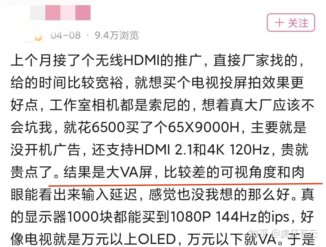

前段时间,B站某个PC数码UP主的一条动态在电视机爱好者中间火了。他表达了索尼六千多的电视机还在用VA软屏的不满,提到了显示器一千块就能买IPS了。虽然奇怪他是如何看出20ms以下的输入延迟的,不过或是要考虑到IPS硬屏在显示器领域有绝对的统治地位,软硬屏的液晶分子偏转方式不同,显像有较大区别。可以理解电竞玩家一下子从IPS硬屏换到VA软屏会感到不习惯。

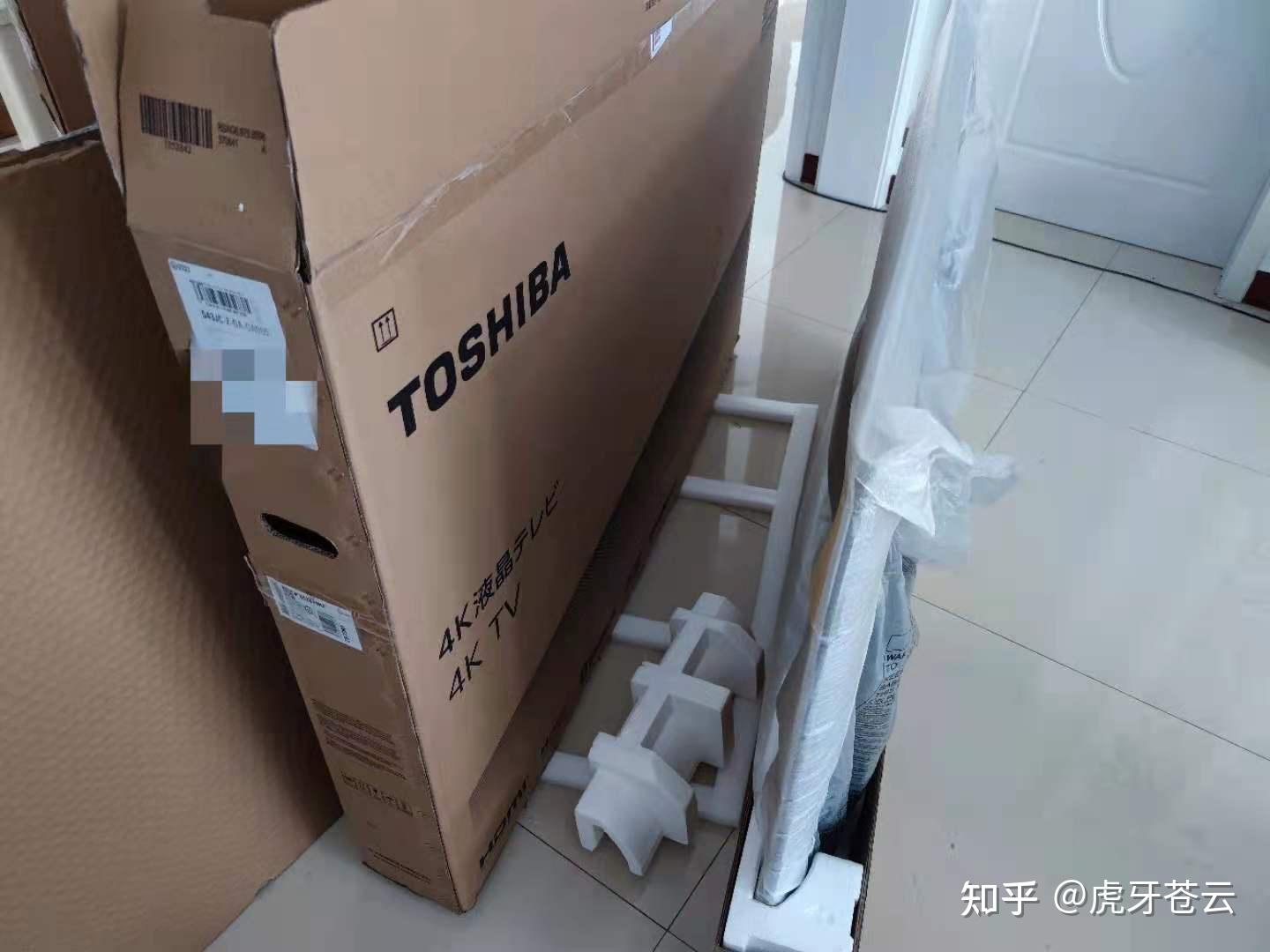

东芝Z670KF的外包装是经典的上下两层设计,但没有卡扣固定,中规中矩。

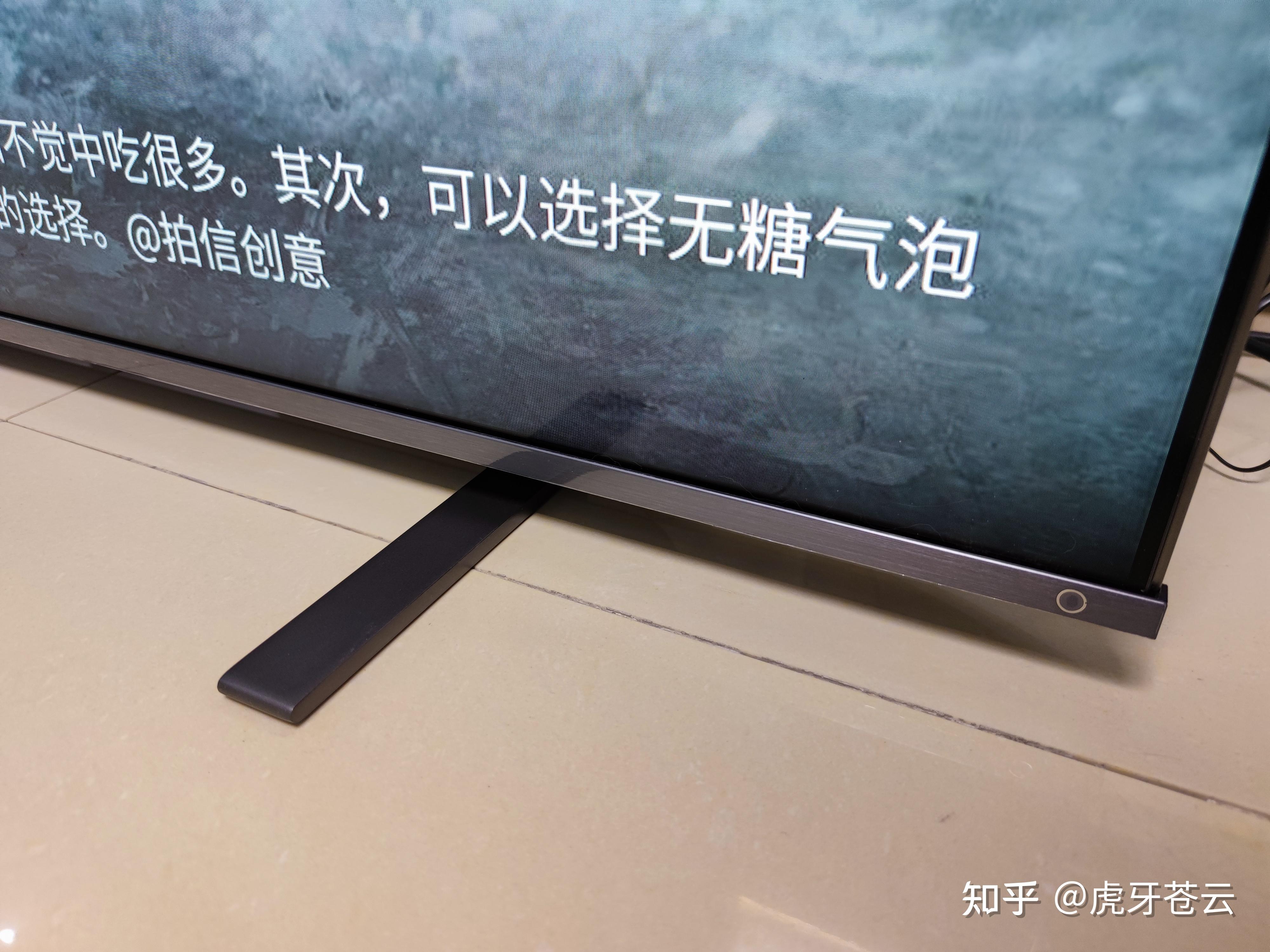

正面外观如图,是一台全面屏暗示比较强的悬浮屏设计,屏幕突出边框一块:
支架比较有特点,比较矮,相当的简洁。圆形的电源指示灯估计会是今后东芝电视机的一大特色了,这年头想在正面做出些特色是比较难的。

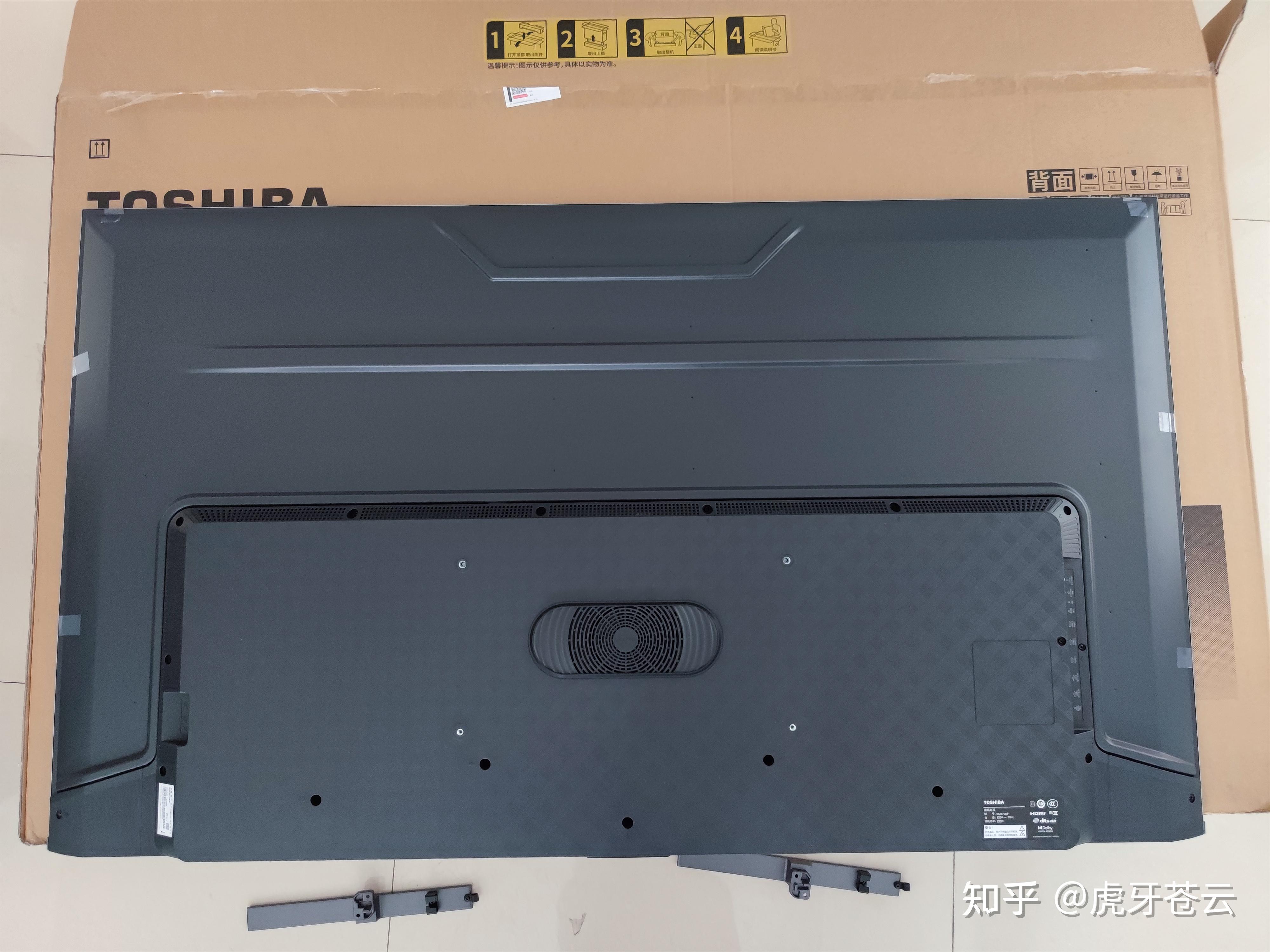

背面如图,可以看到具备一台独立的低音炮。东芝电视机重要的卖点是火箭炮音响,所以一台独立的低音炮是必须的,目测是某高端电视机的同款。此款电视机的卖点在于音画,所以并未配备摄像头:

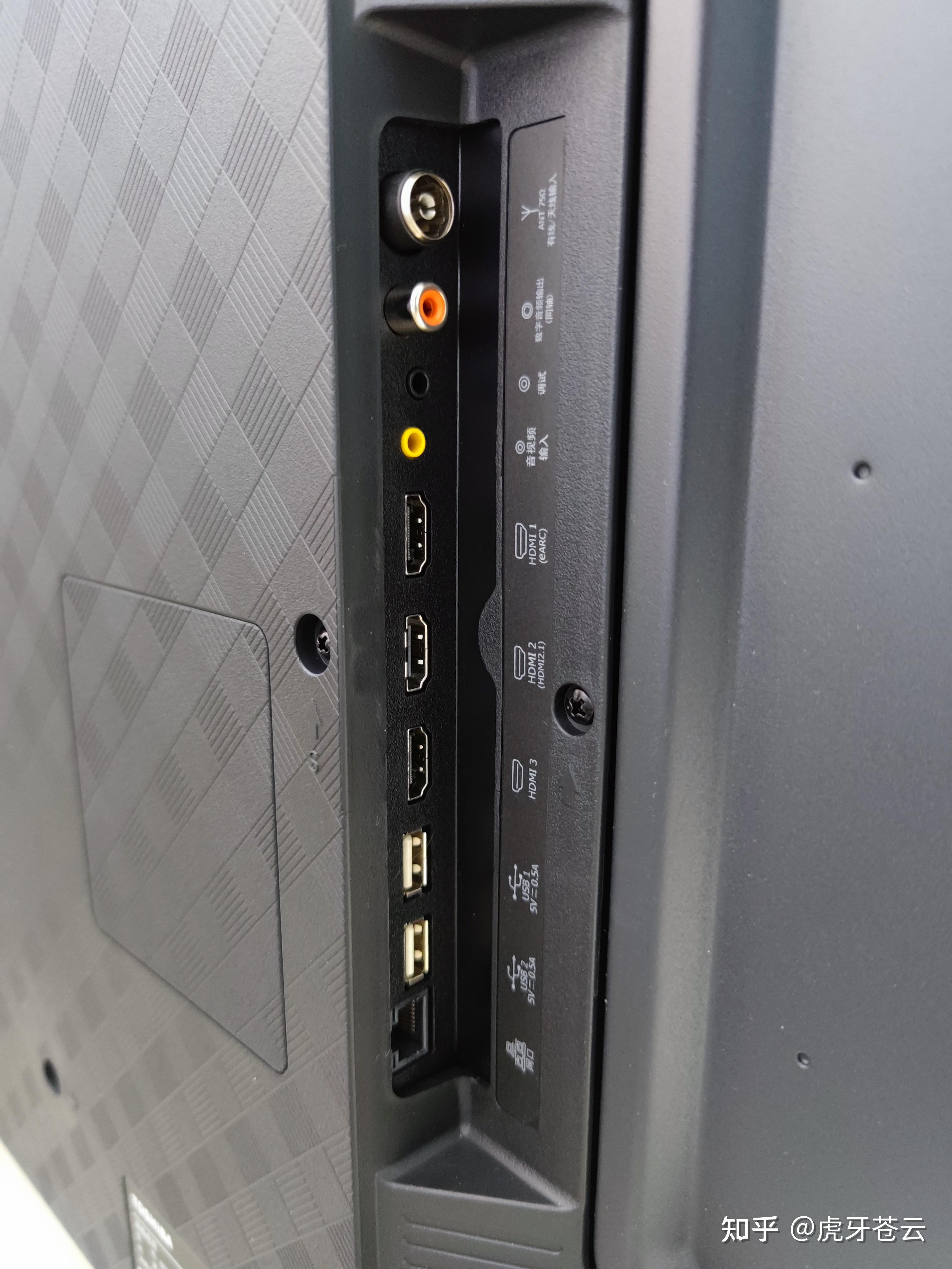

接口方面,全部位于电视机一侧,有两个USB2.0接口,三个HDMI接口,其中一台是满血版HDMI2.1接口,在外观上就与HDMI2.0接口有明显区别。

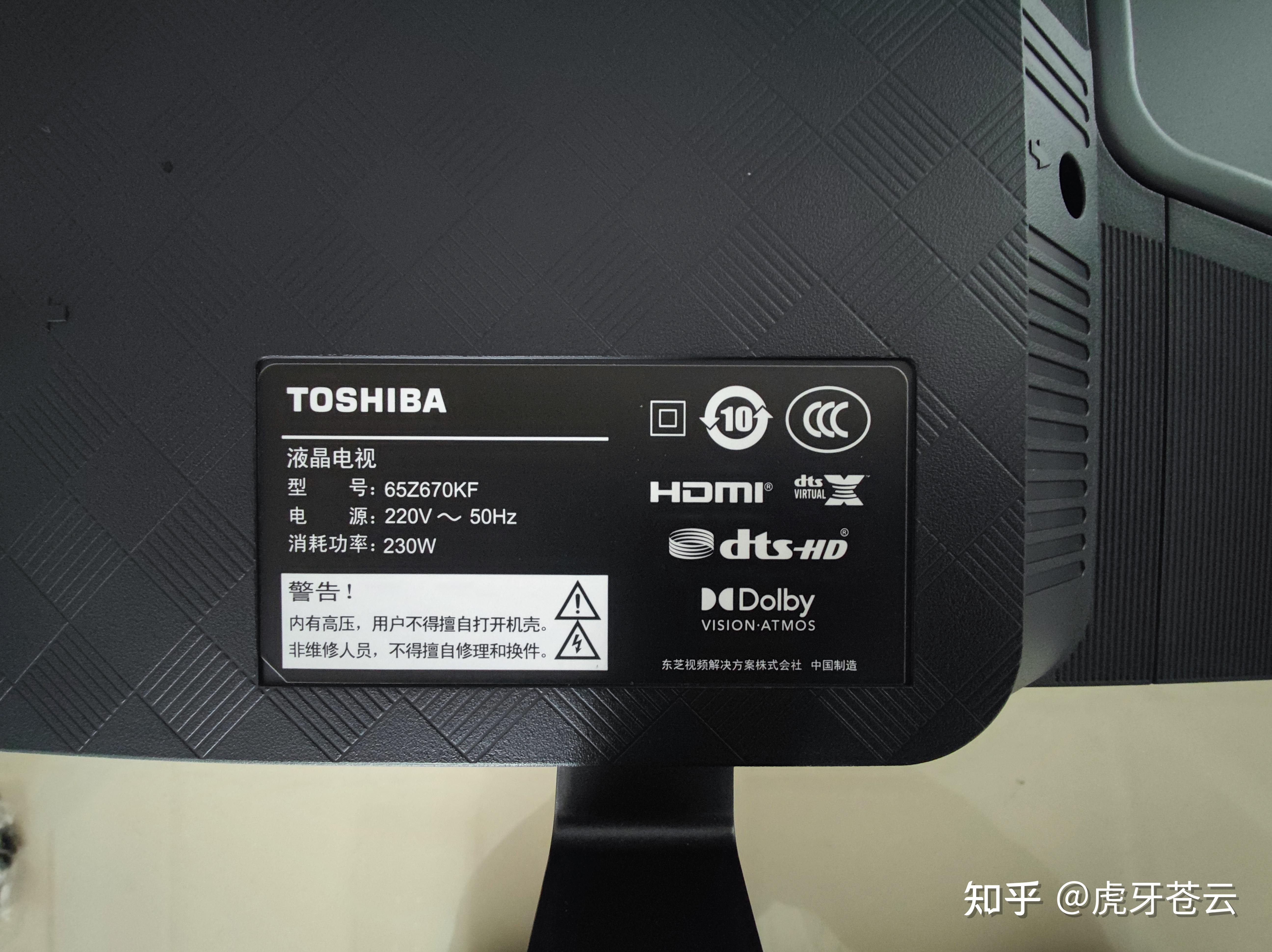

电源功率230W,与大法牌子的65X90J比较接近,可以猜得到它的亮度表现。有着杜比视界和杜比全景声的双重认证。

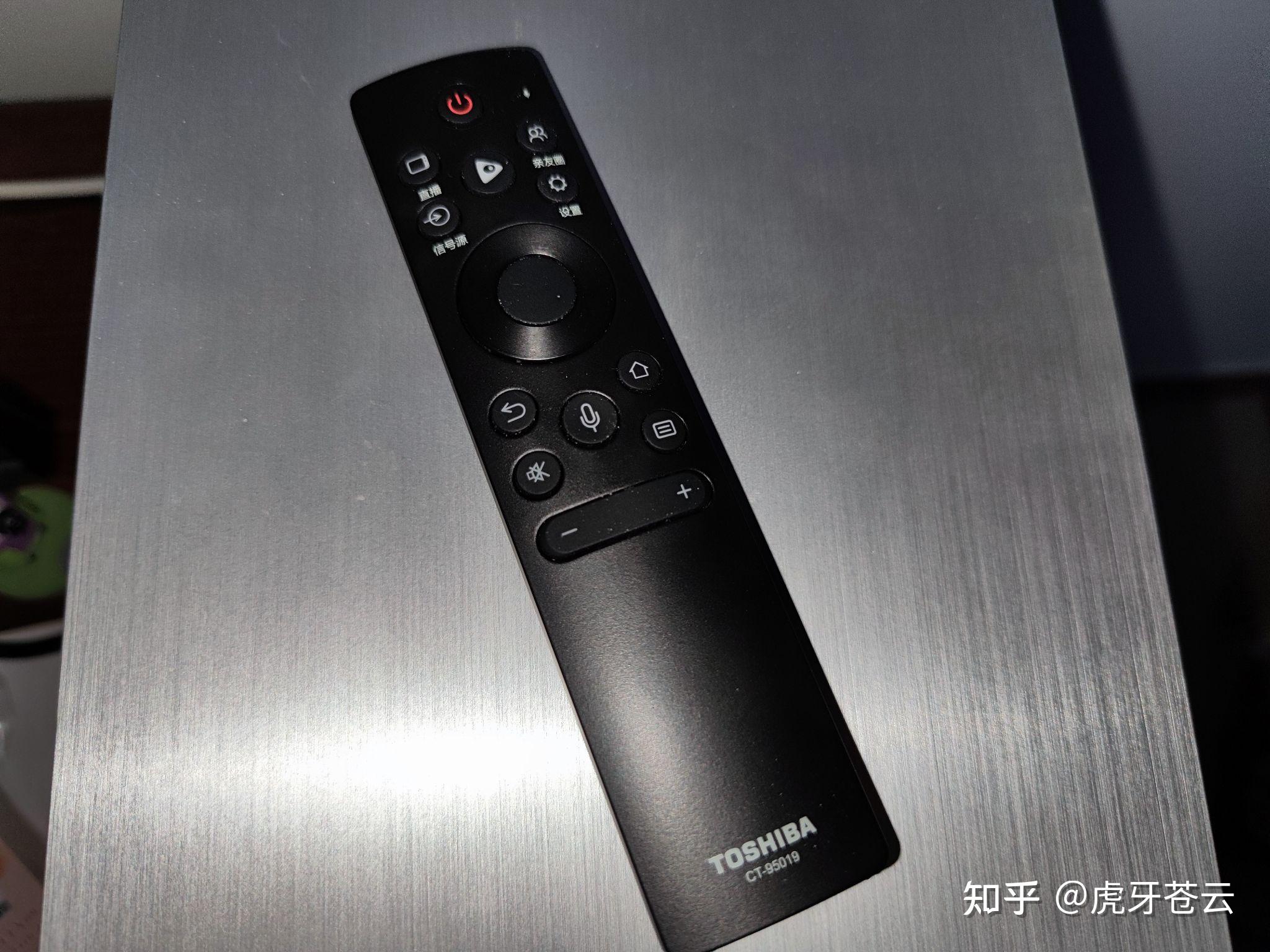

这抗菌遥控器长得,很眼熟。

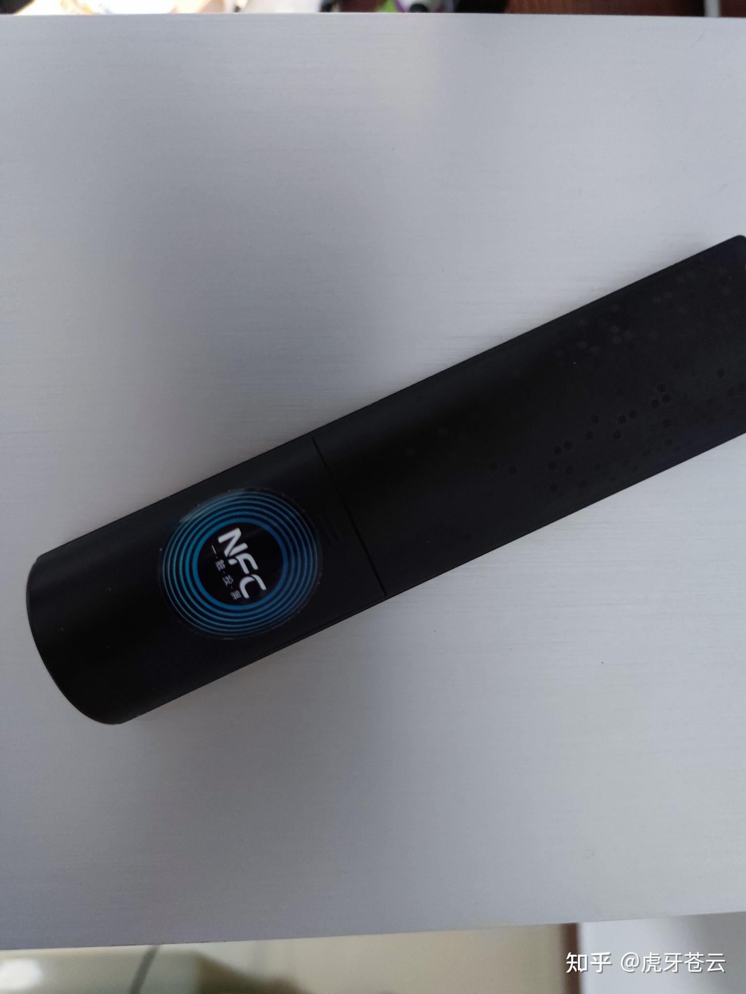

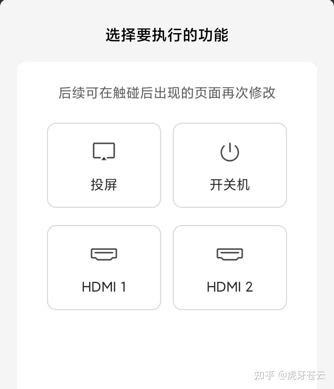

东芝的遥控器附赠一台NFC贴纸,这个贴纸可以贴到你想贴的任何地方,然后就可以拿支持NFC的手机一碰镜像投屏。而且也可以把镜像投屏改成其他自定义功能。

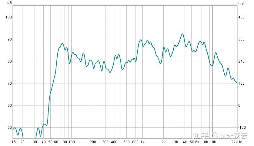

频响曲线如下,低频可以,中高频人声也突出。中高频表现比某个同样有独立低音单元的高端电视机要好的多。

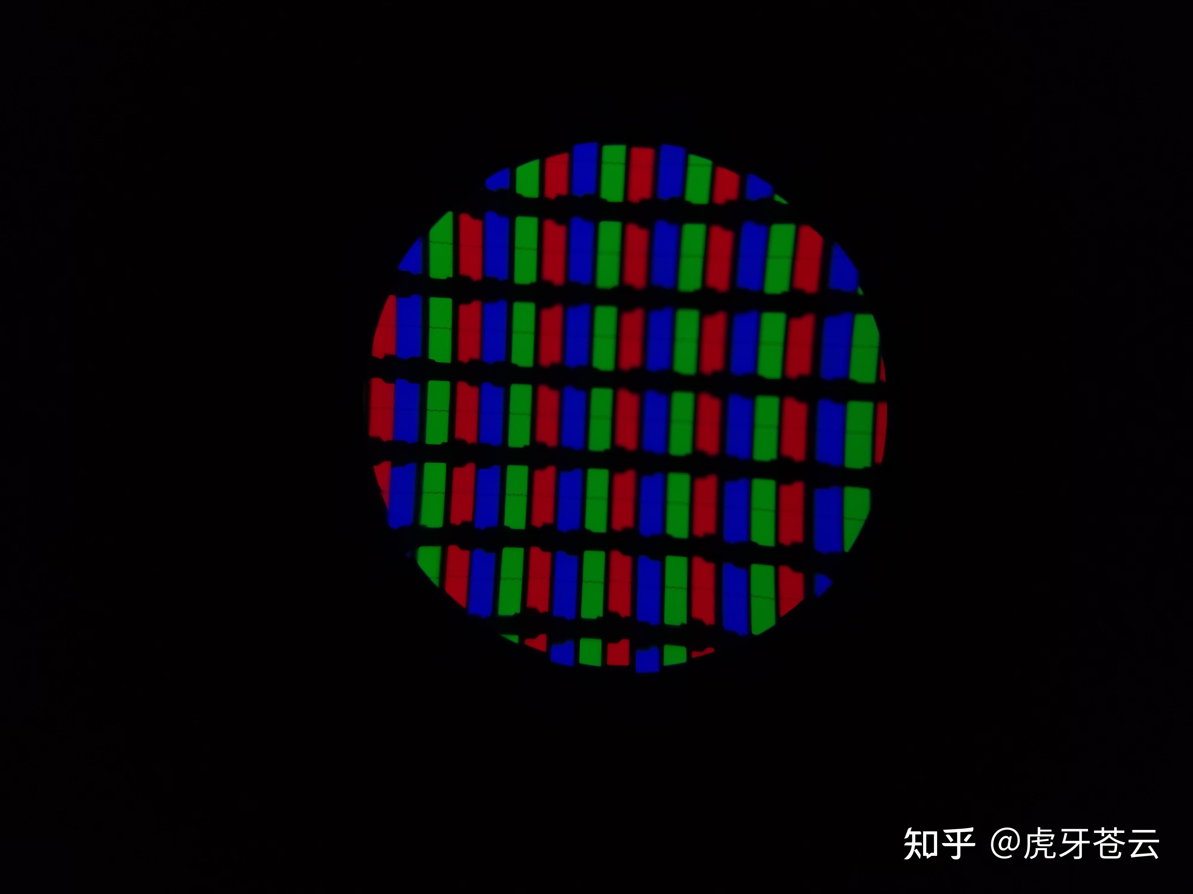

东芝Z670KF使用的是京东方BOE的ADS硬屏,子像素排列为RGB,ADS我一般图省事直接归类为IPS硬屏。RGB子像素排列相比BGR子像素在windos的文字显示方面有小幅优势。

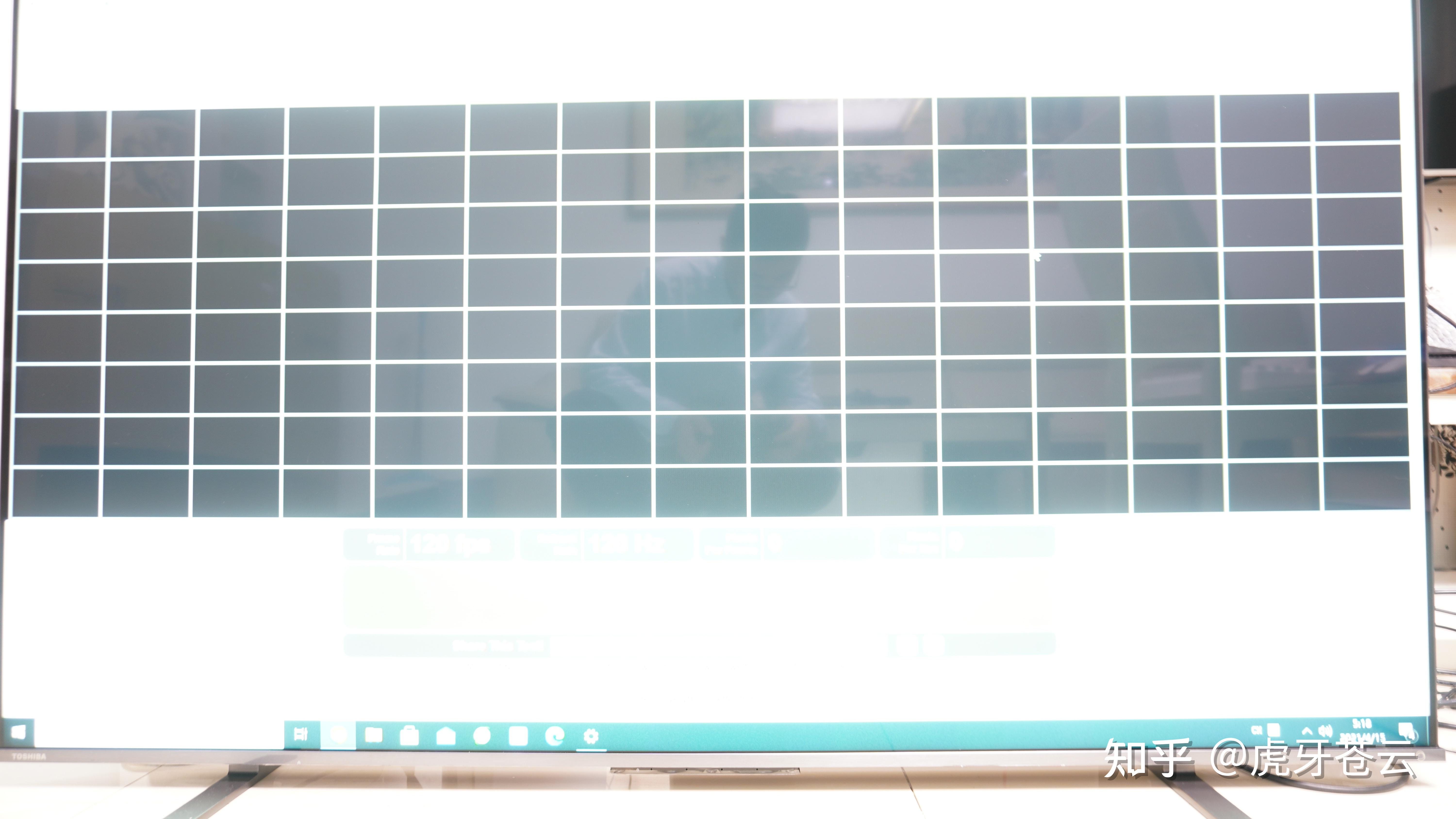

然后此款电视机使用的是动态直下式背光,通过数分区得到是
4X8=32个分区
,这好眼熟啊。

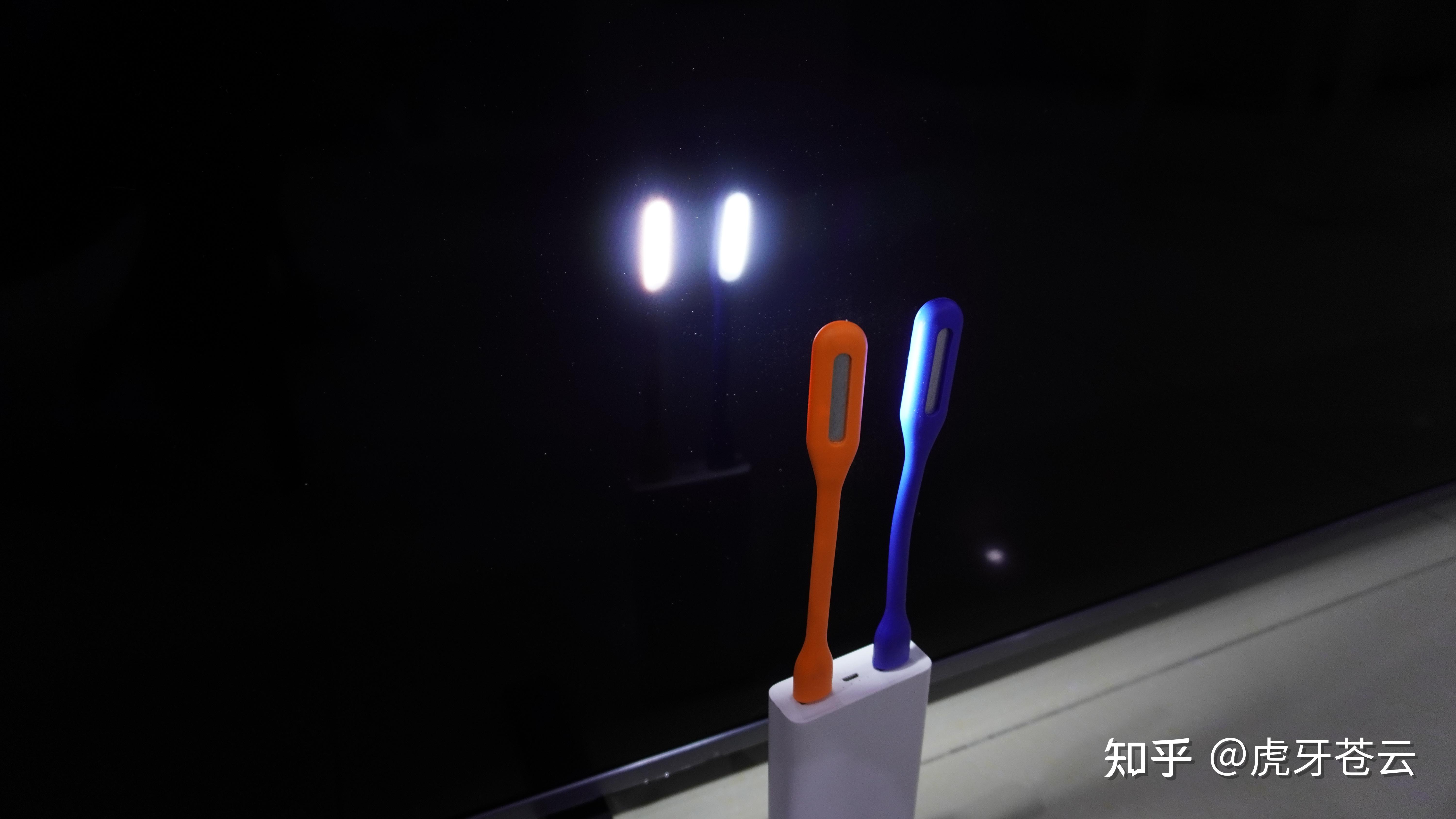

与许多今年高端ADS硬屏电视机一样,表现覆盖有抗眩光光学膜,在较明亮的房间使用会观感稍好:
采用类似Rtings的25格棋盘对比度测试的到数值为——原生对比度:
1194:1
;开局域光控的动态对比度:
1188:1
,原生对比度和动态对比度一样高。在硬屏里边也倒算不低,去年不少nanoips显示器的对比度才800:1而已。但是明显的因为背光分区较少,局域光控功能没能提升电视机对比度。

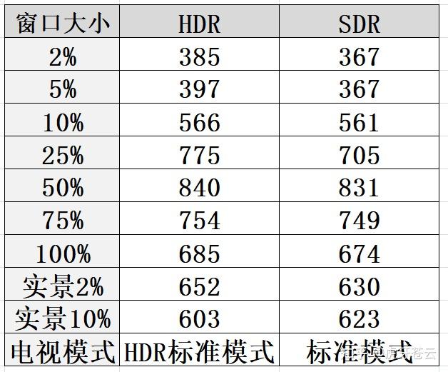

峰值亮度数据测试如下,也不错,50%窗口面积能达到850尼特,全屏亮度也较高,对于纯黑背景下较小的窗口,电视机会倾向于降低亮度以压制光晕:

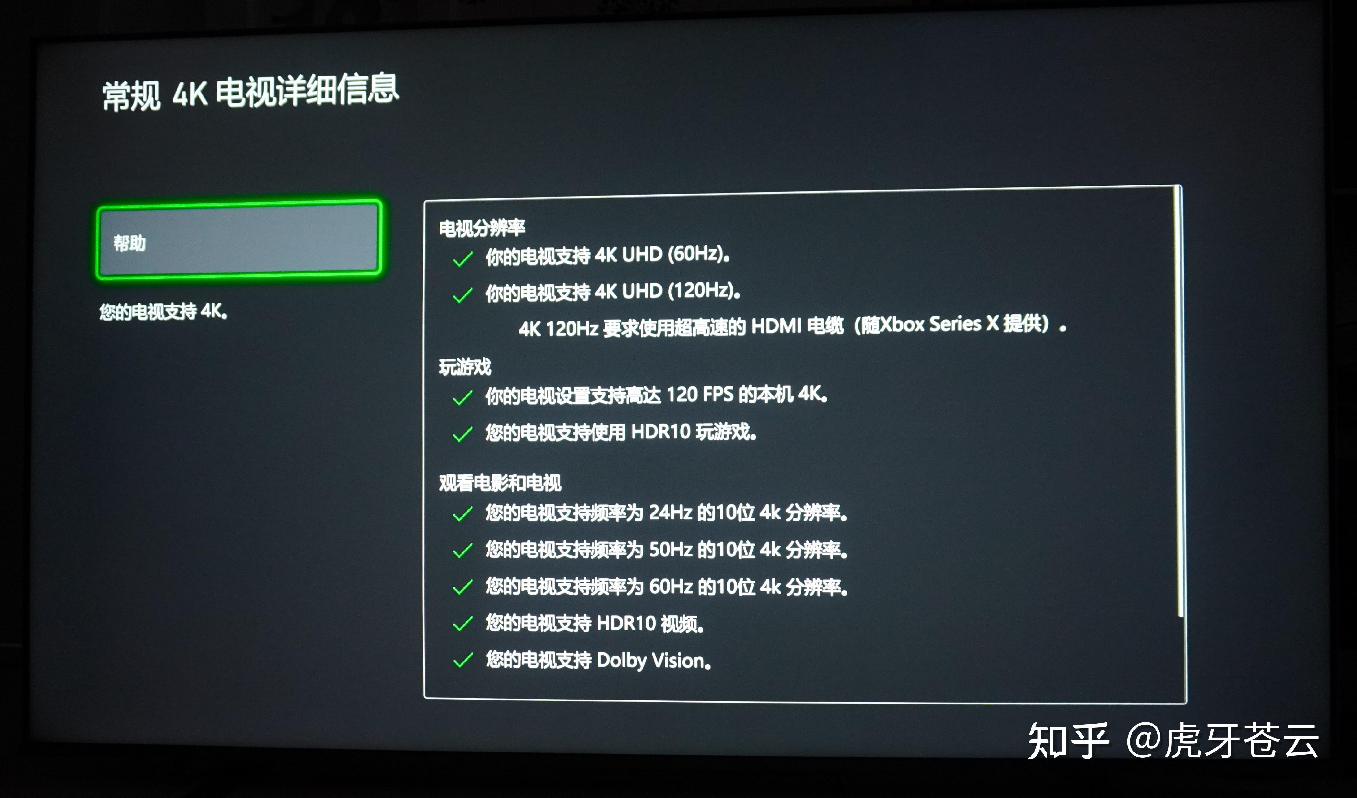

首先东芝Z670KF支持开启4K120hzHDR是
满血HDMI2.1接口
,也是少数XSX检测能够全部绿钩的电视机之一:

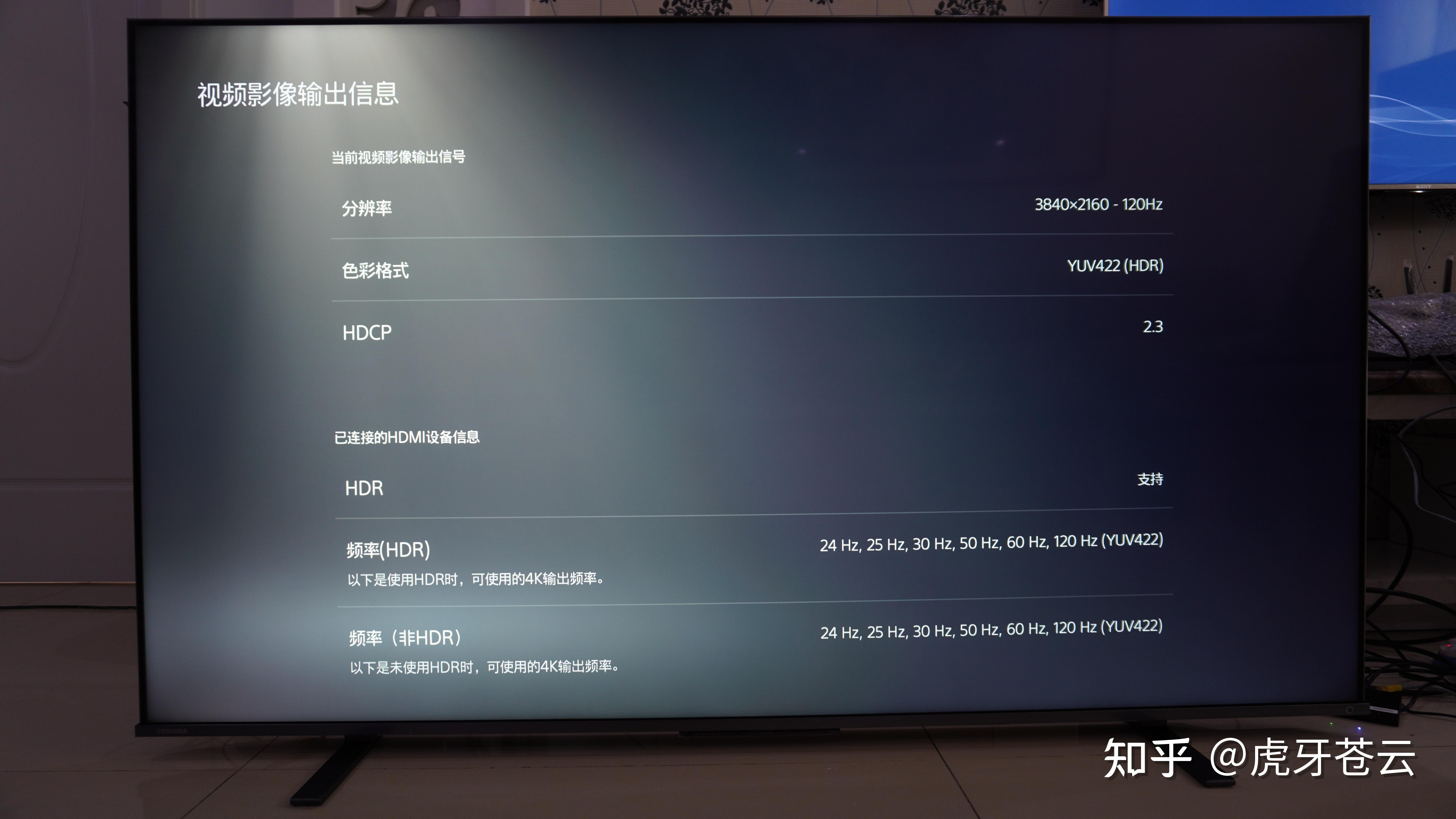

PS5游戏机输出的32Gbps信号也没有问题

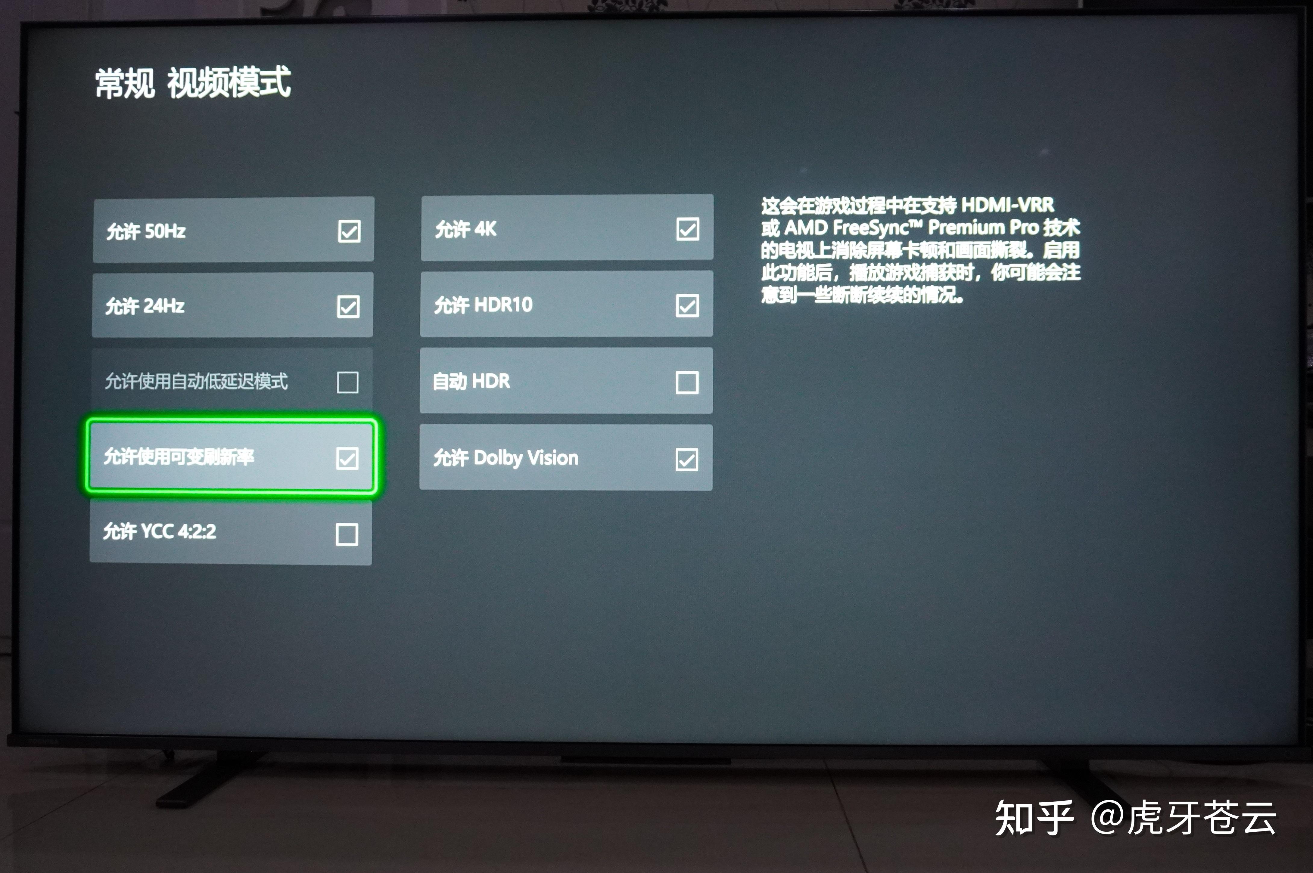

经XSX游戏机检测,东芝Z670KF电视机支持VRR可变刷新率,这使其可以在不依靠垂直同步的情况下消除画面撕裂:

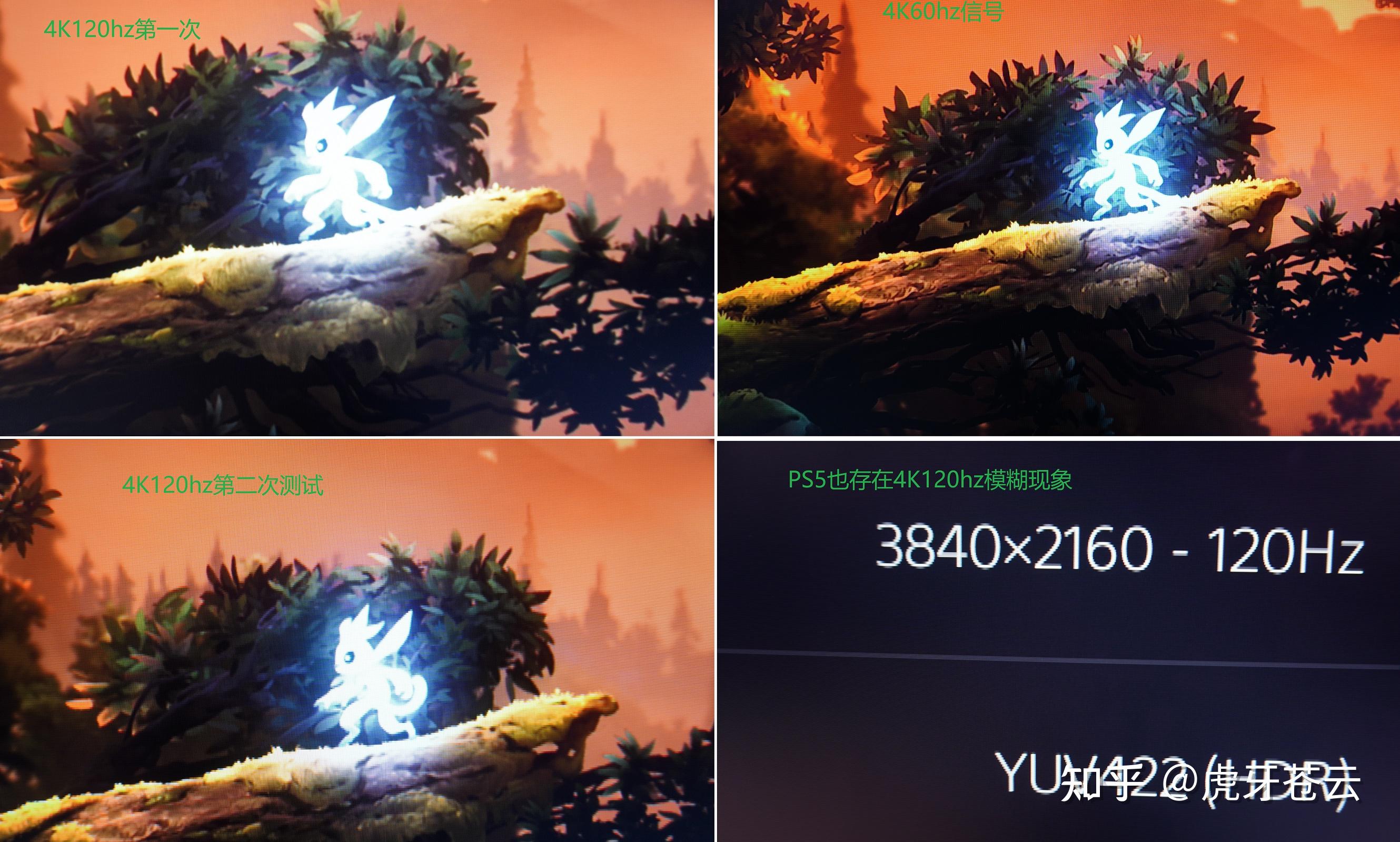

至于4K120hz静态分辨率损失导致模糊的问题,是存在的,我第一次链接XSX时并没有模糊,但后续测试XSX游戏机以及PS5游戏机,都出现了4K120hz信号模糊现象。目前东芝电视机工程师的开发版固件其实已经解决了4K120hz模糊问题,近期会更新解决。

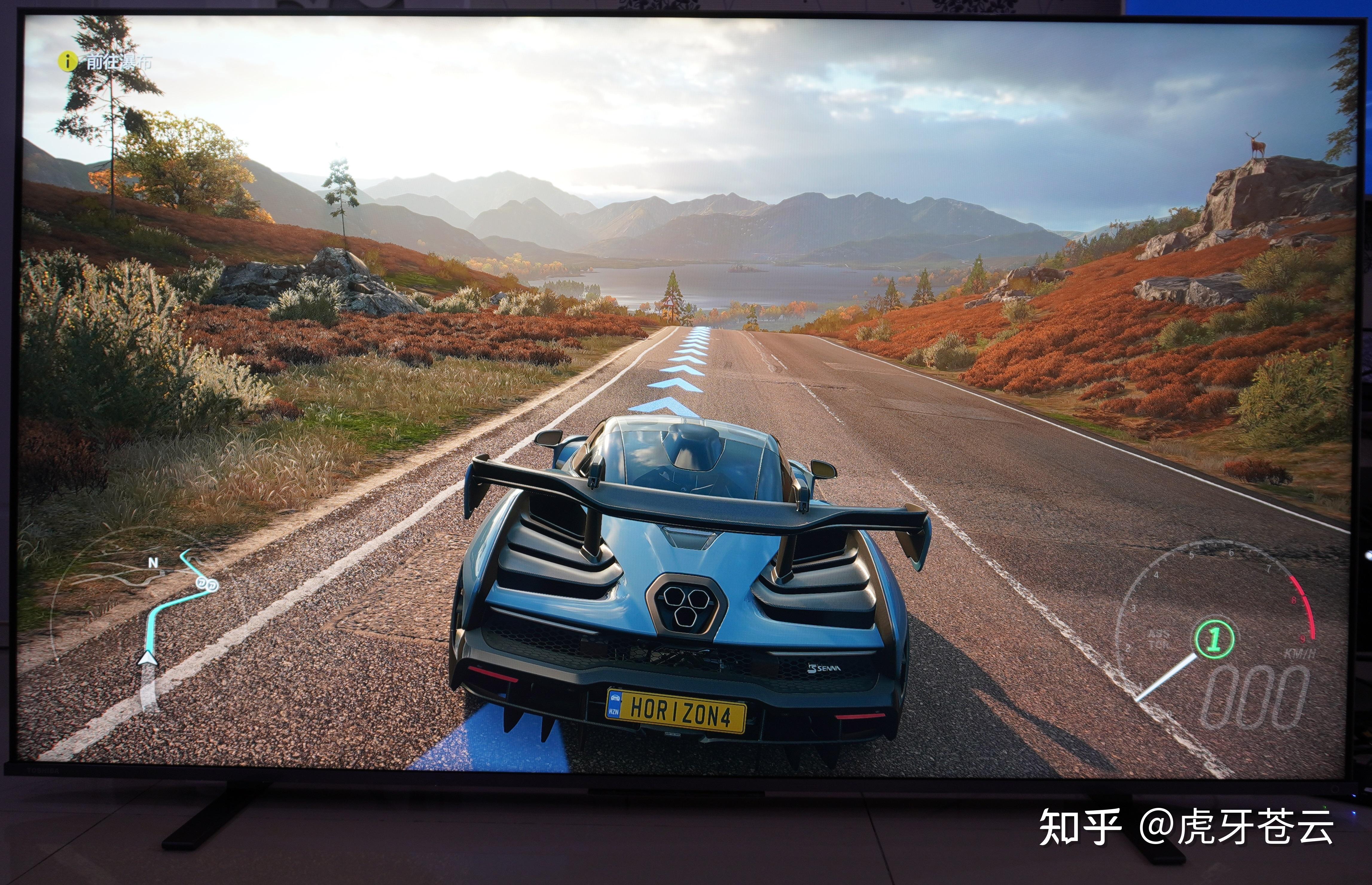

XSX游戏极限竞速地平线4,开场左侧太阳亮度可以达到
633nit
,这个数值已经超过市面上大多数电视机,反正高于我家的老索尼X9000E了。实体游玩体验相当舒服。画面清晰流畅,没有察觉到拖影情况:

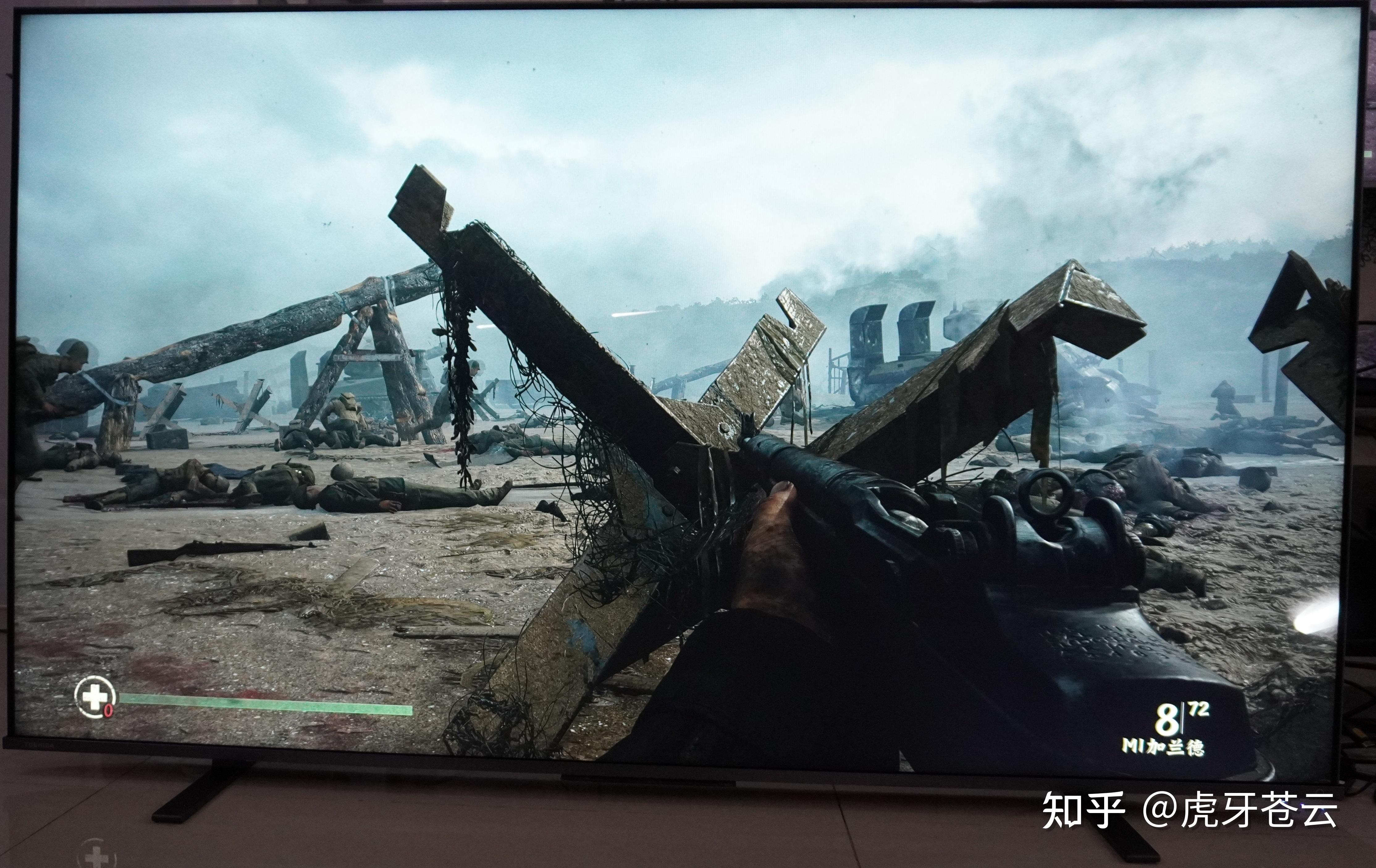

PS4游戏《COD14》,东芝Z670KF比较好的还原了奥马哈海滩阴沉的气氛,物体质感也不错,木材金属没有塑料感。东芝Z670KF的4K60hz
输入延迟13.2ms
,这不是一台人类可以感知到的数值,完全不觉得射击有任何延迟。

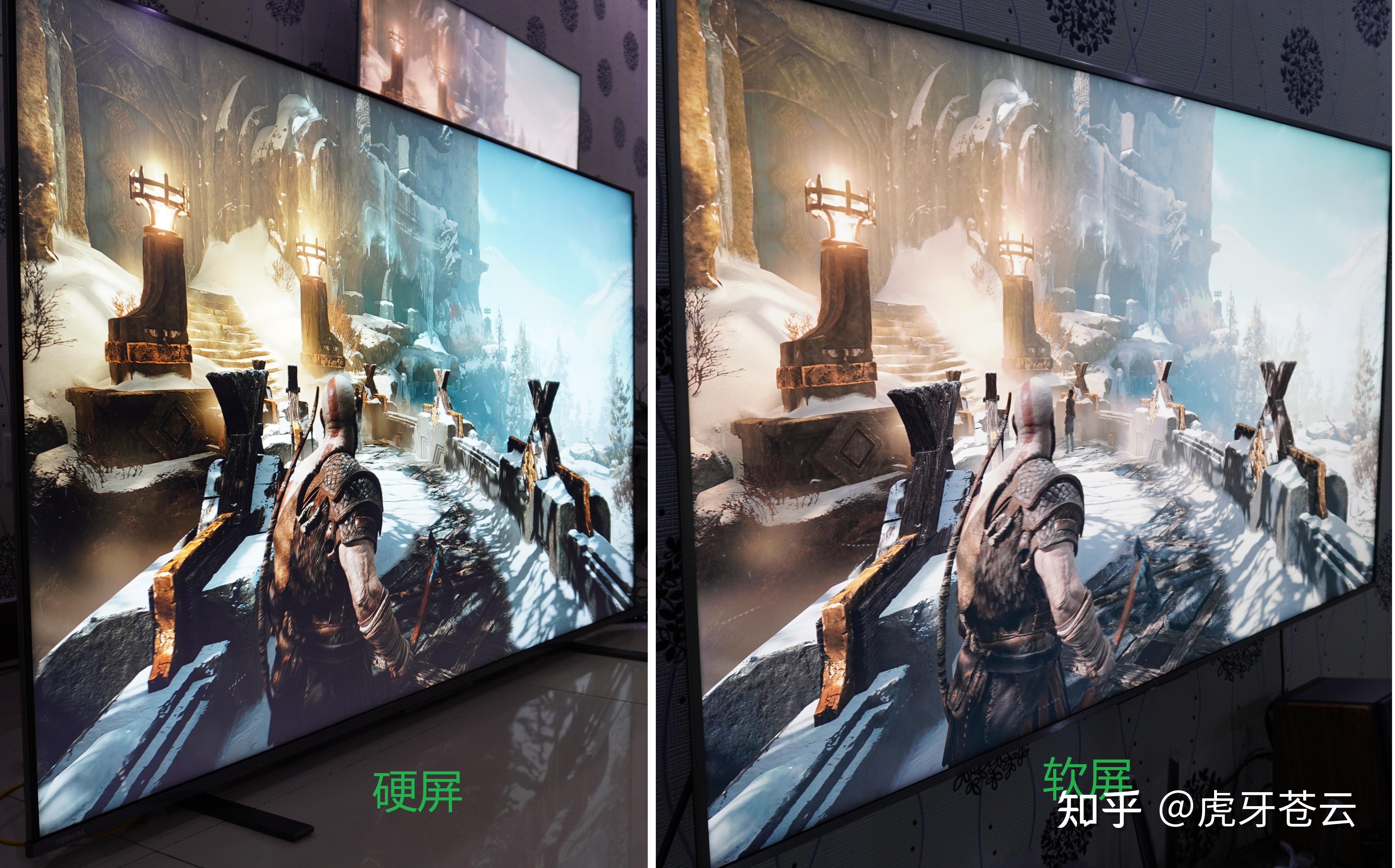

要提一句的是,由于软硬屏电视机区别非常大,而且是不同牌子HDR映射策略也不同,一台已经在相近亮度VA软屏电视机上做好HDR校准的PS5游戏机,接上硬屏电视机要重新做HDR校准,调整还很大。
另外东芝Z670KF因为使用硬屏,可视角要远好于VA软屏,对用户所坐的位置要求低于VA软屏电视机,VA软屏观看角度一大,就会出现较为明显的色彩变淡,还有亮度或对比度的损失。

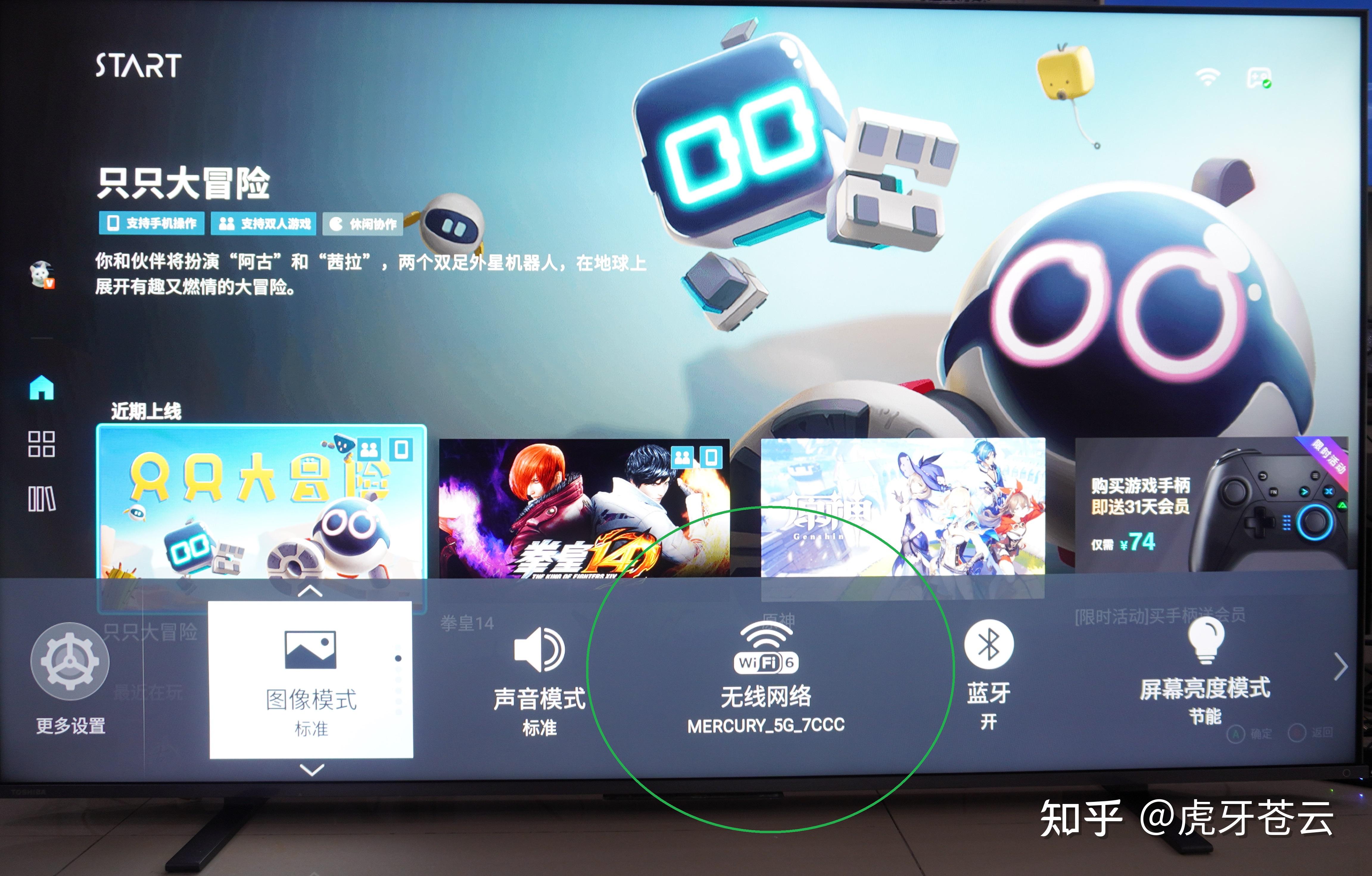

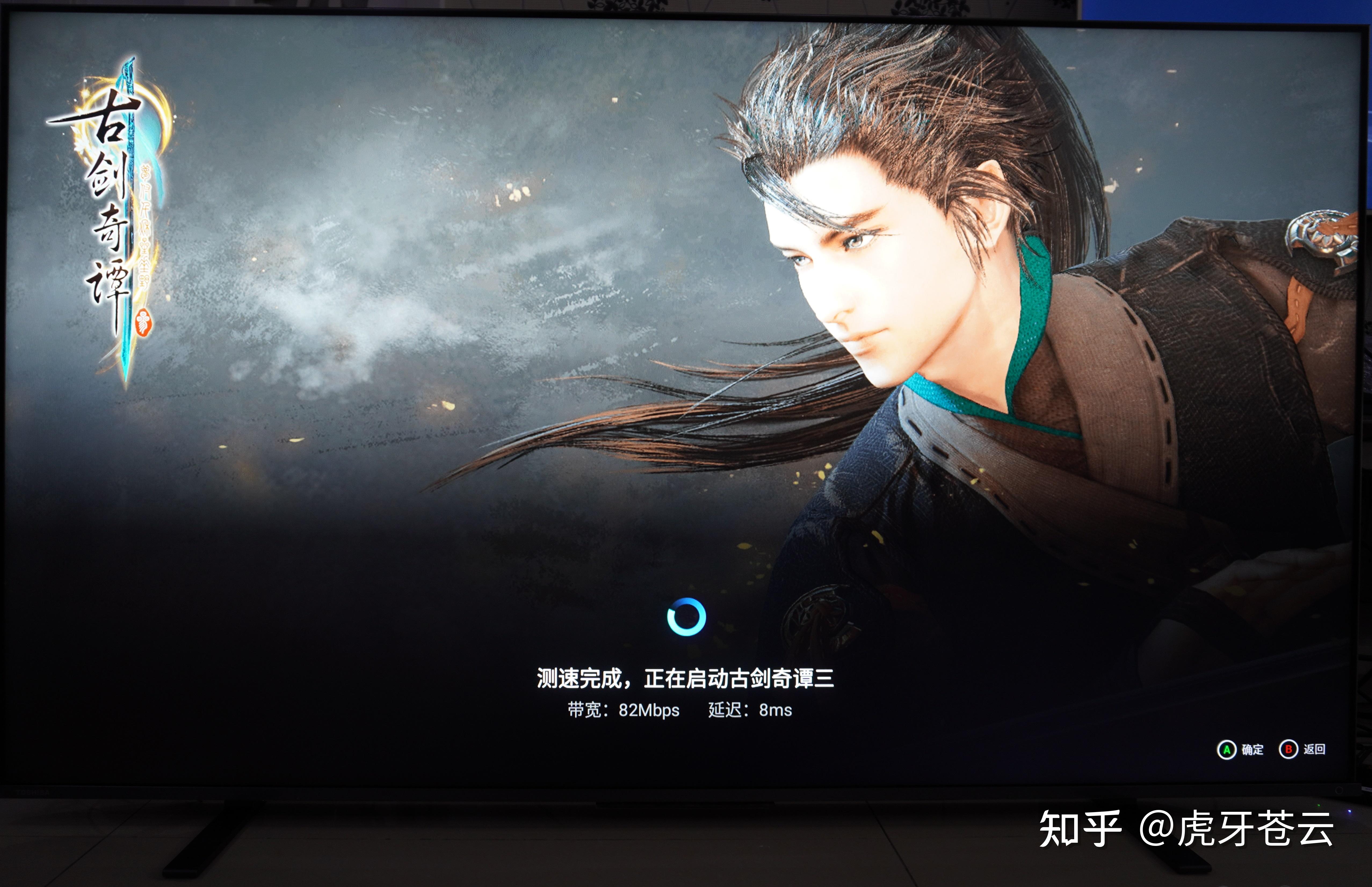

此外,东芝Z670KF电视机取得了腾讯start云游戏和咪咕云游戏的认证。而且东芝Z670KF是wifi6电视机,可以在路由器已经链接的较多设备的情况下保持无线链接的稳定性。
腾讯start云游戏检测到的网络延迟只有8ms
