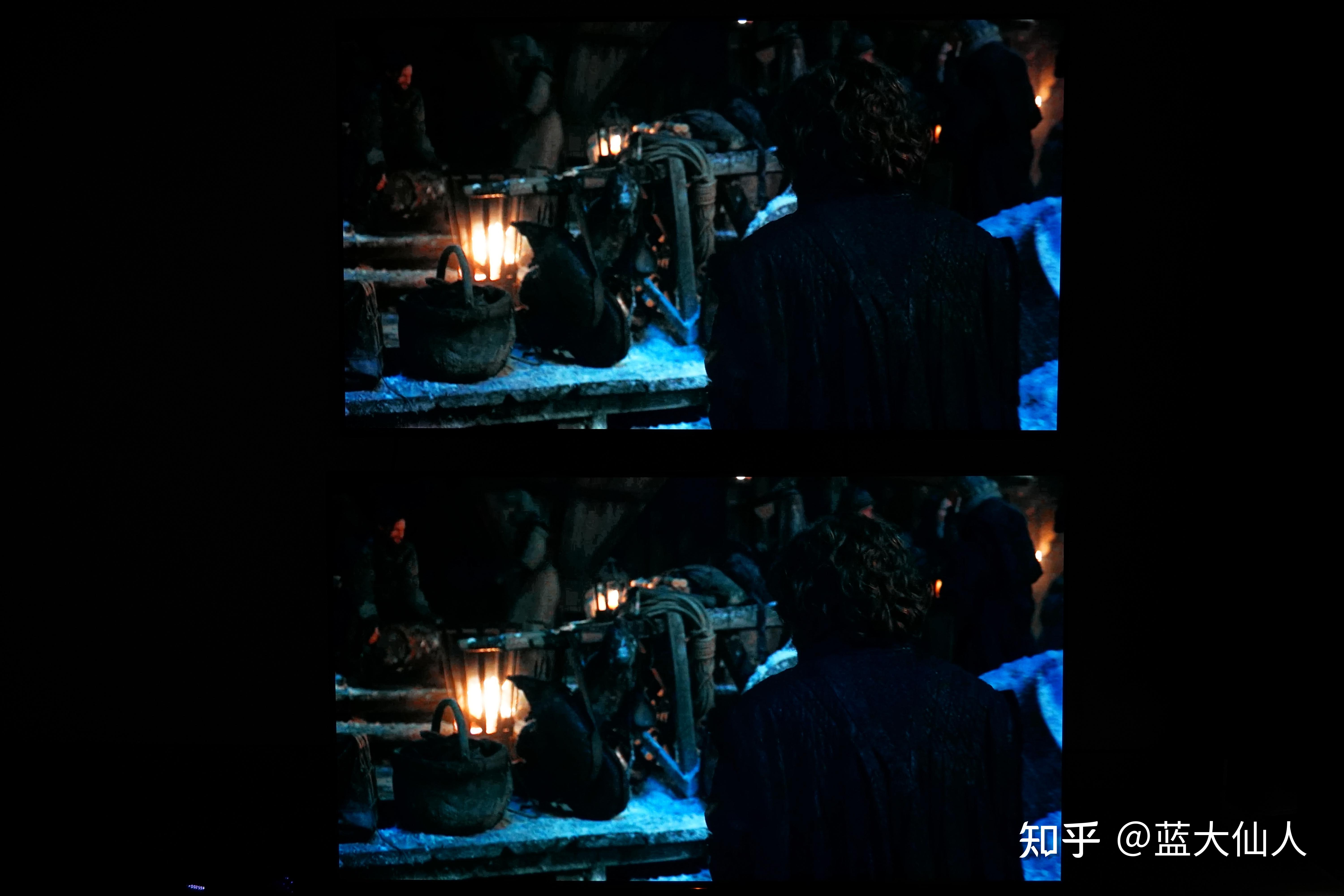

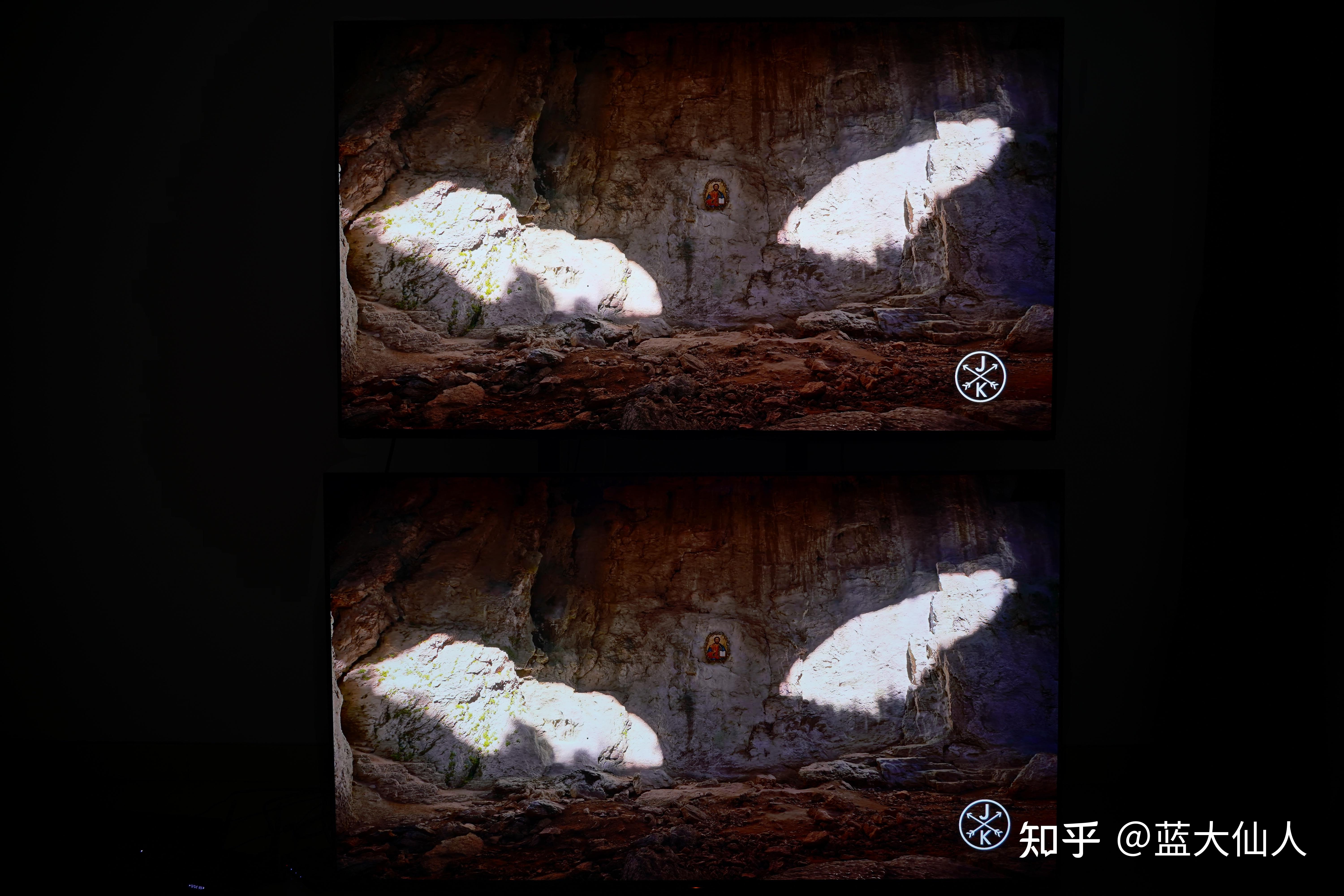

暗部细节表现
杜比视界明亮模式
HDR鲜艳模式

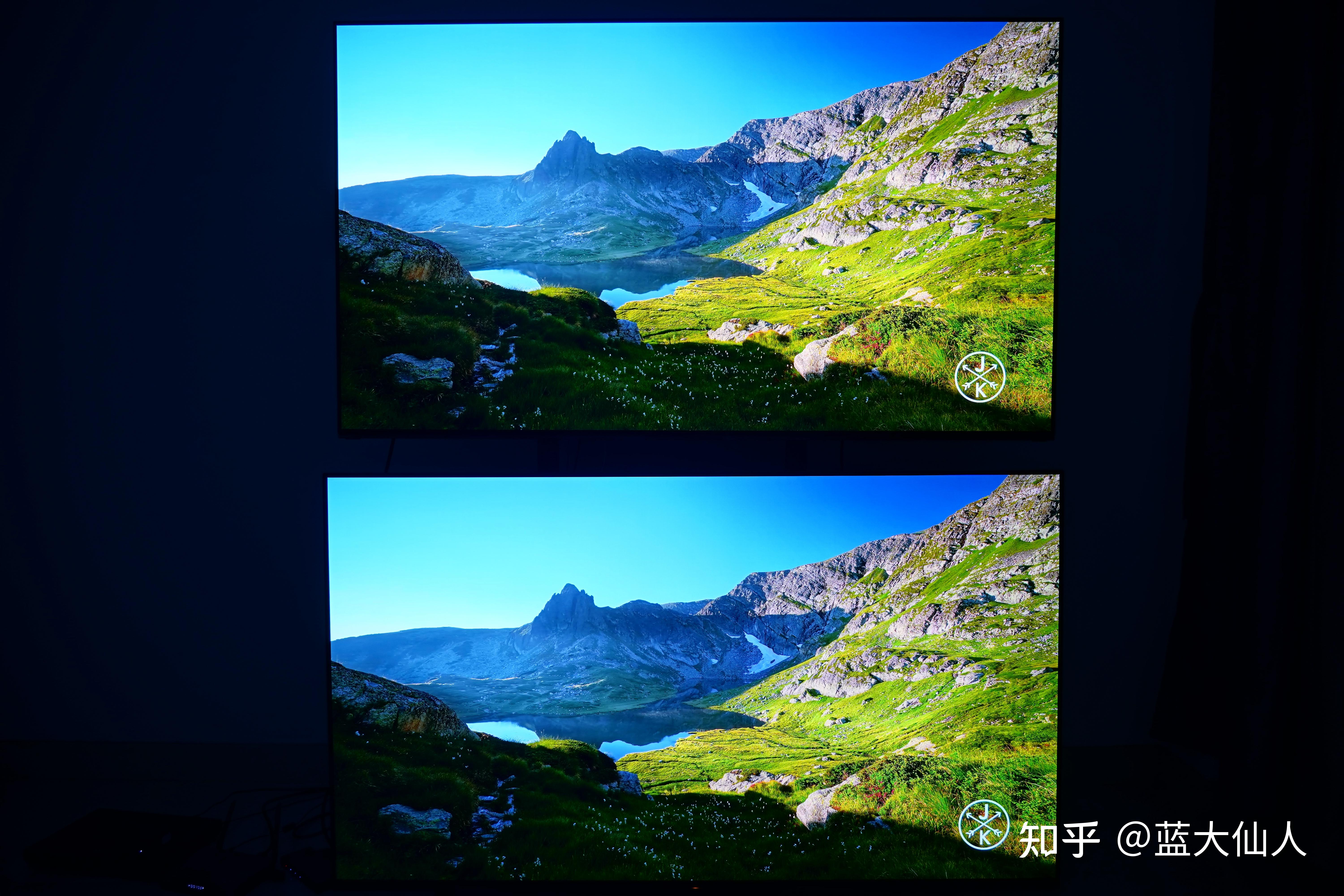

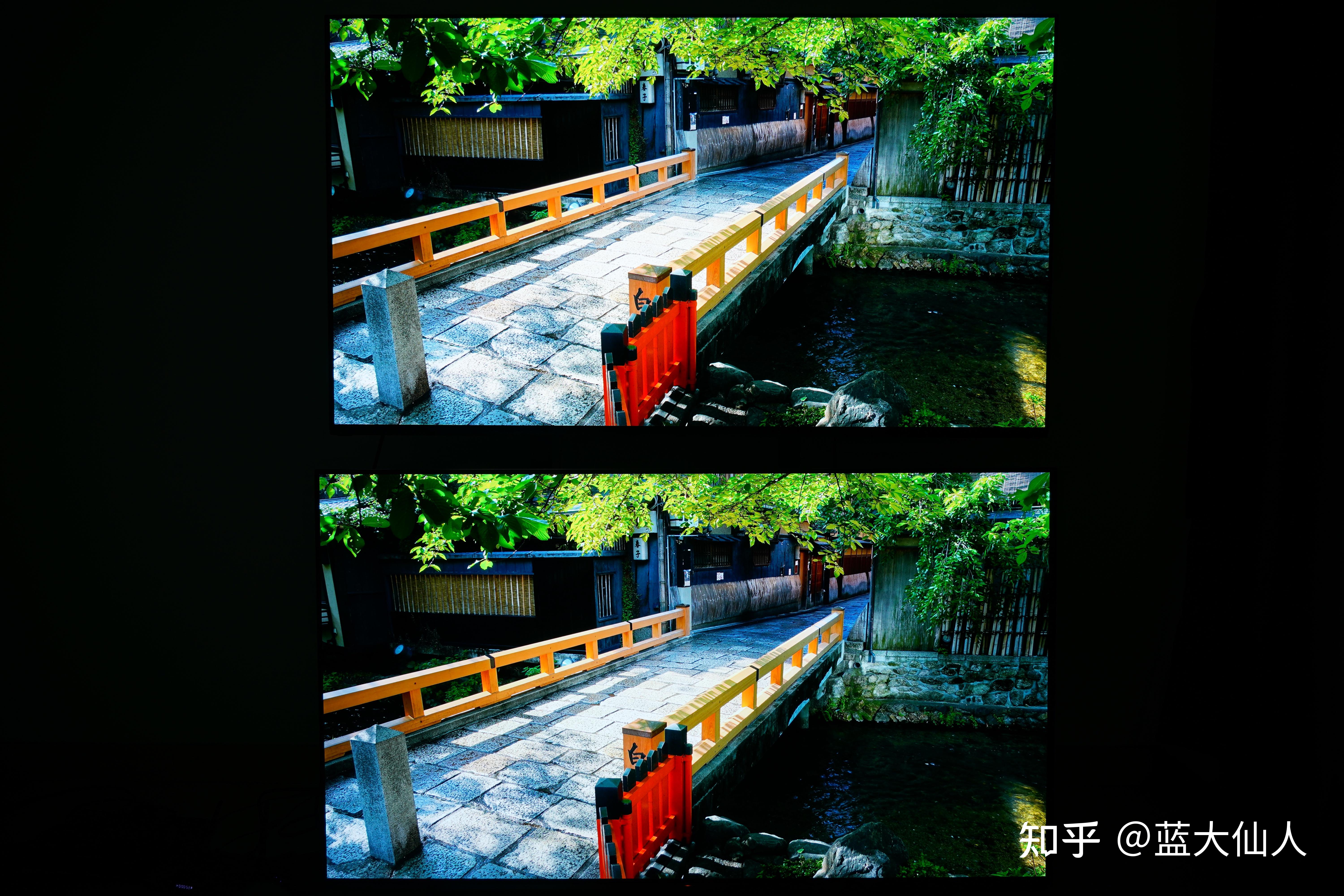

亮场细节
HDR鲜艳模式

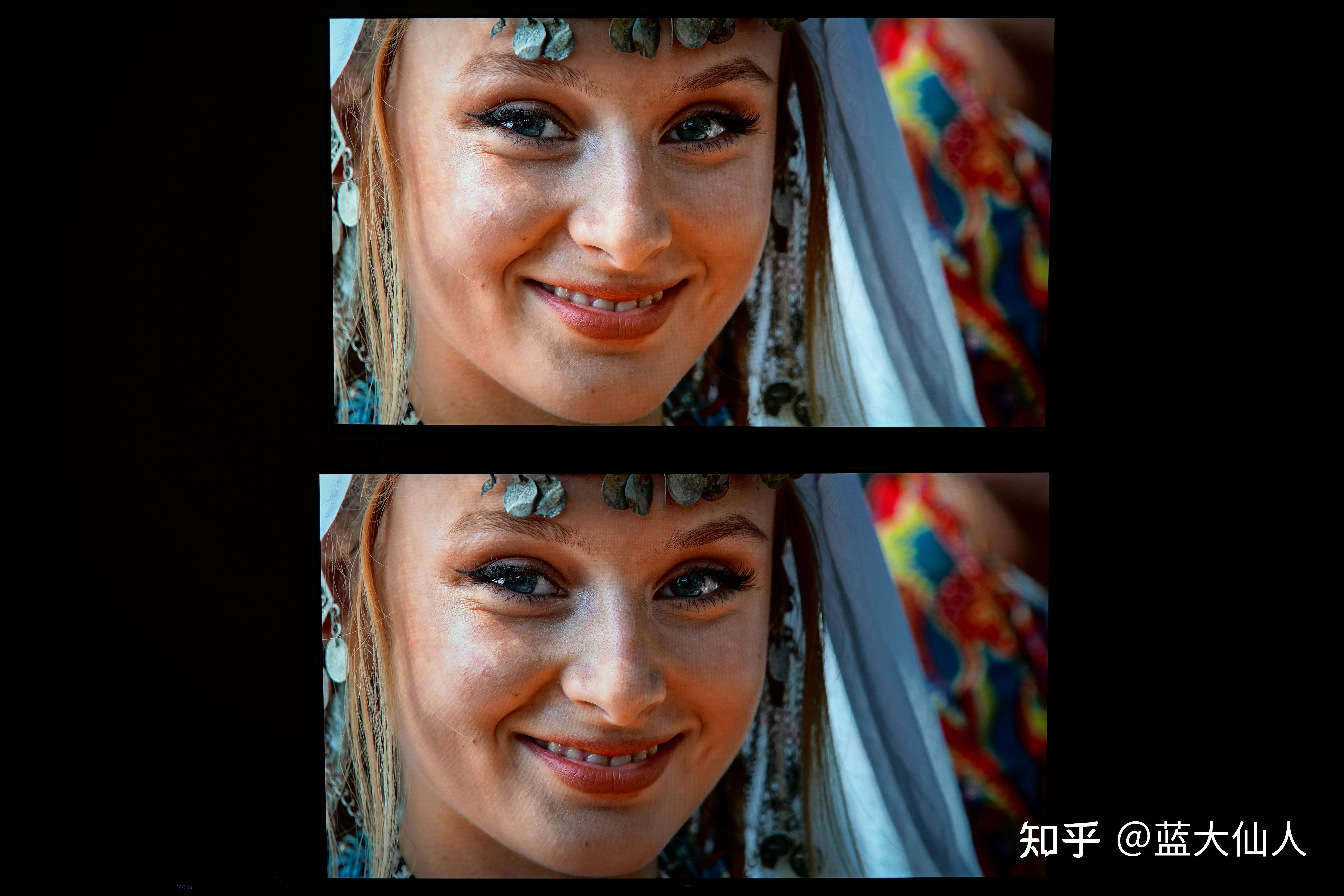

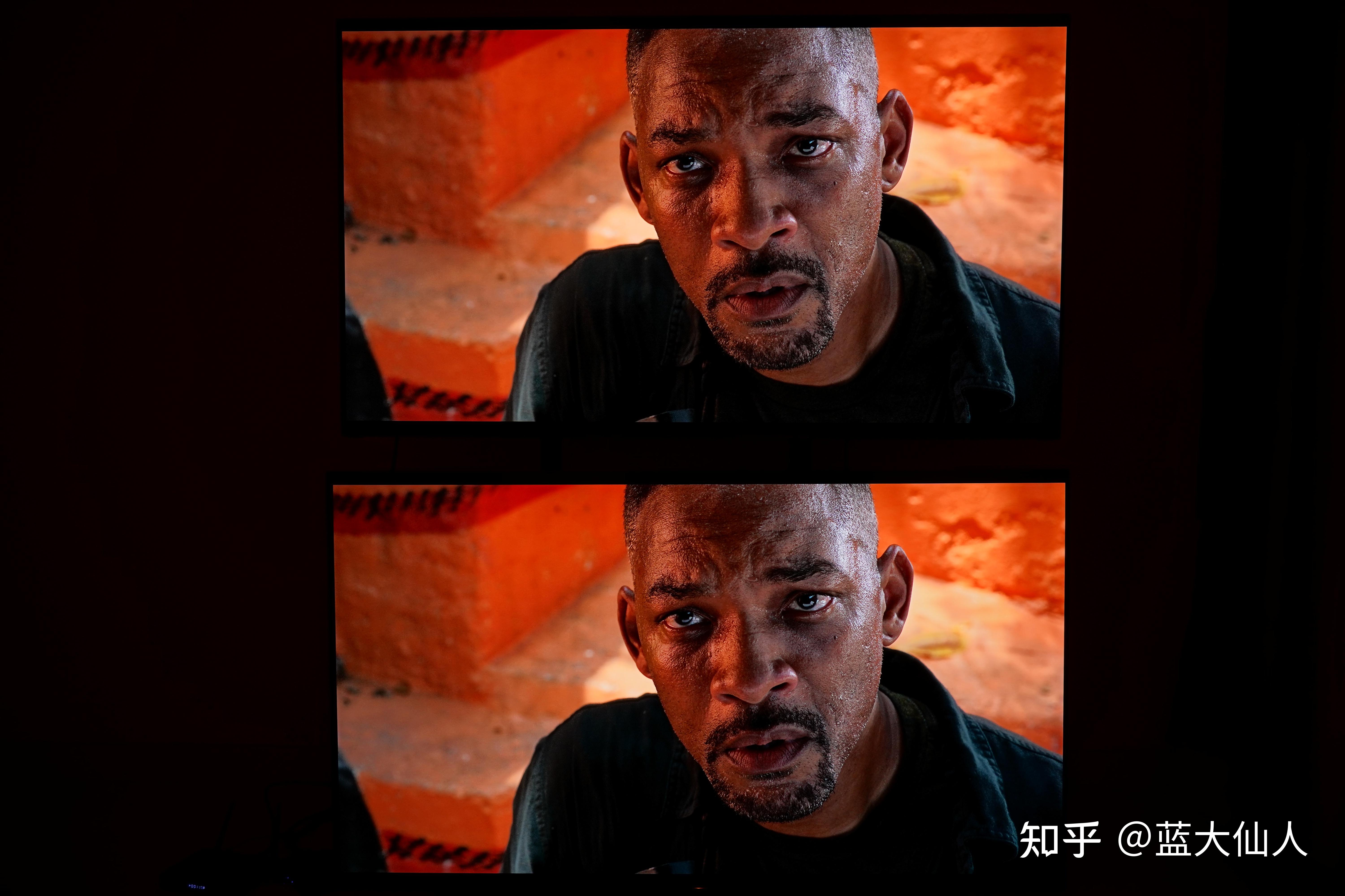

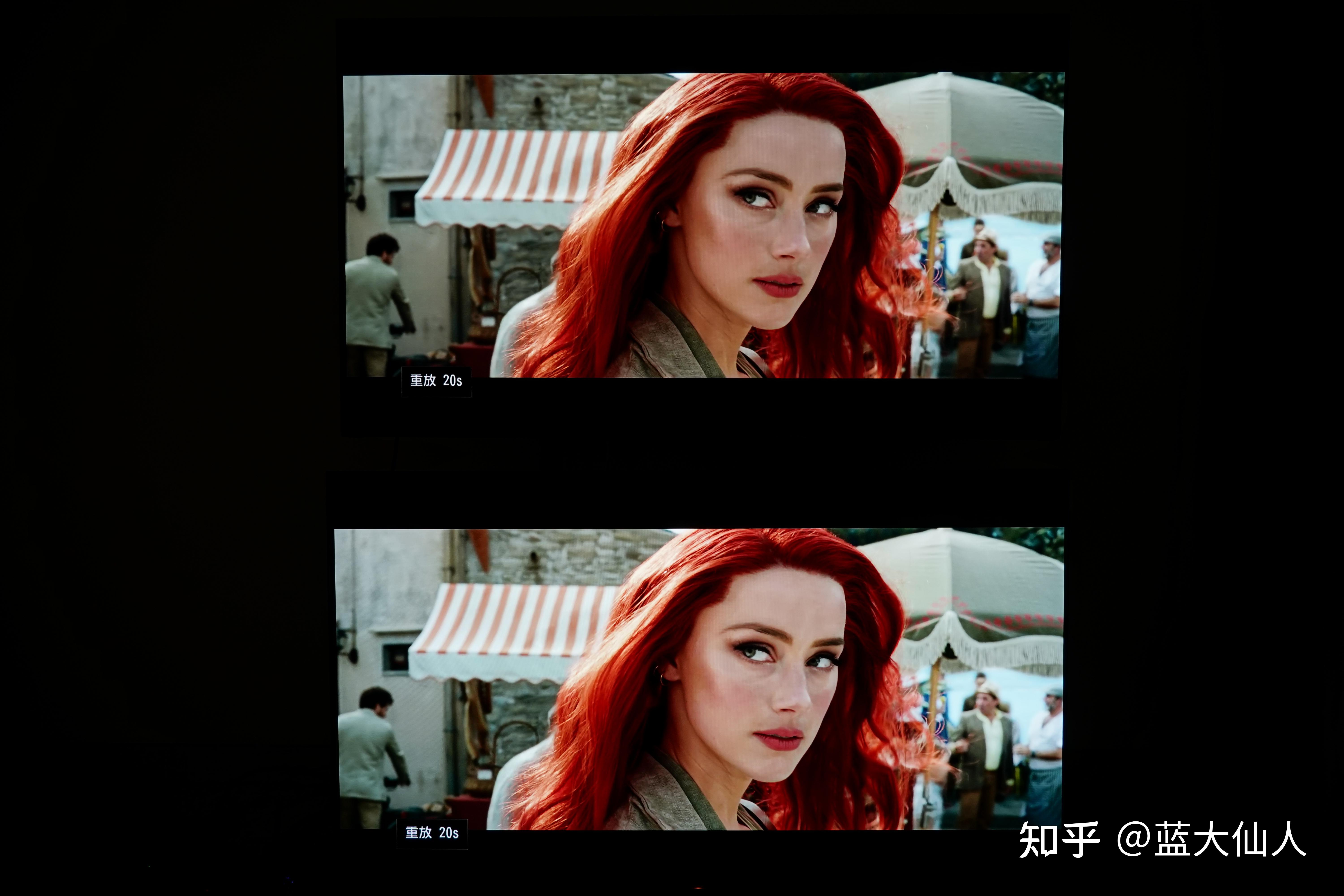

肤色表现
杜比视界明亮模式
HDR标准模式
HDR鲜艳模式

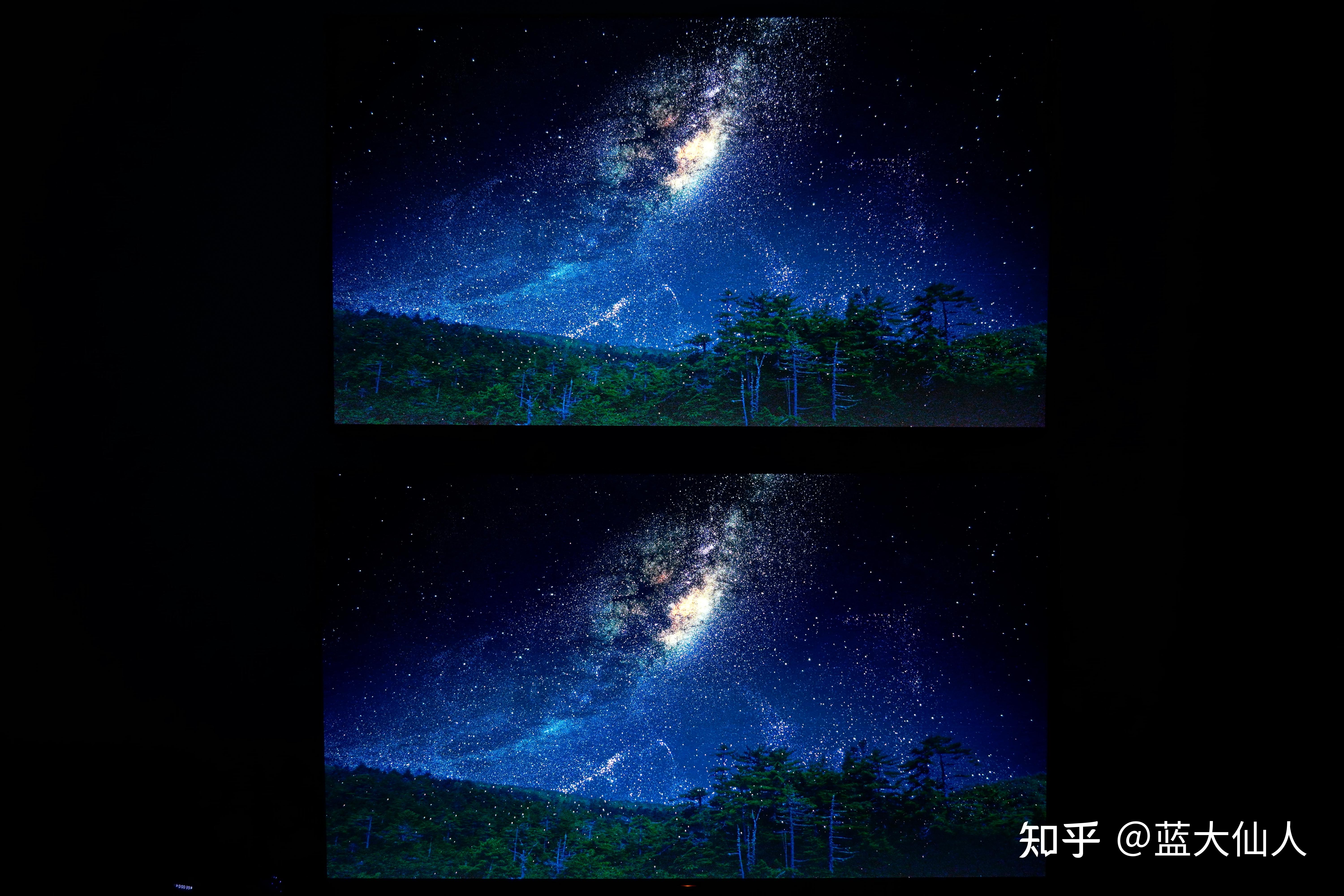

其他内容
HDR鲜艳模式,水面部分
星空图屏摄看不出来,但是肉眼能感知到鲜艳模式下A90J的星星更明亮
HDR鲜艳模式

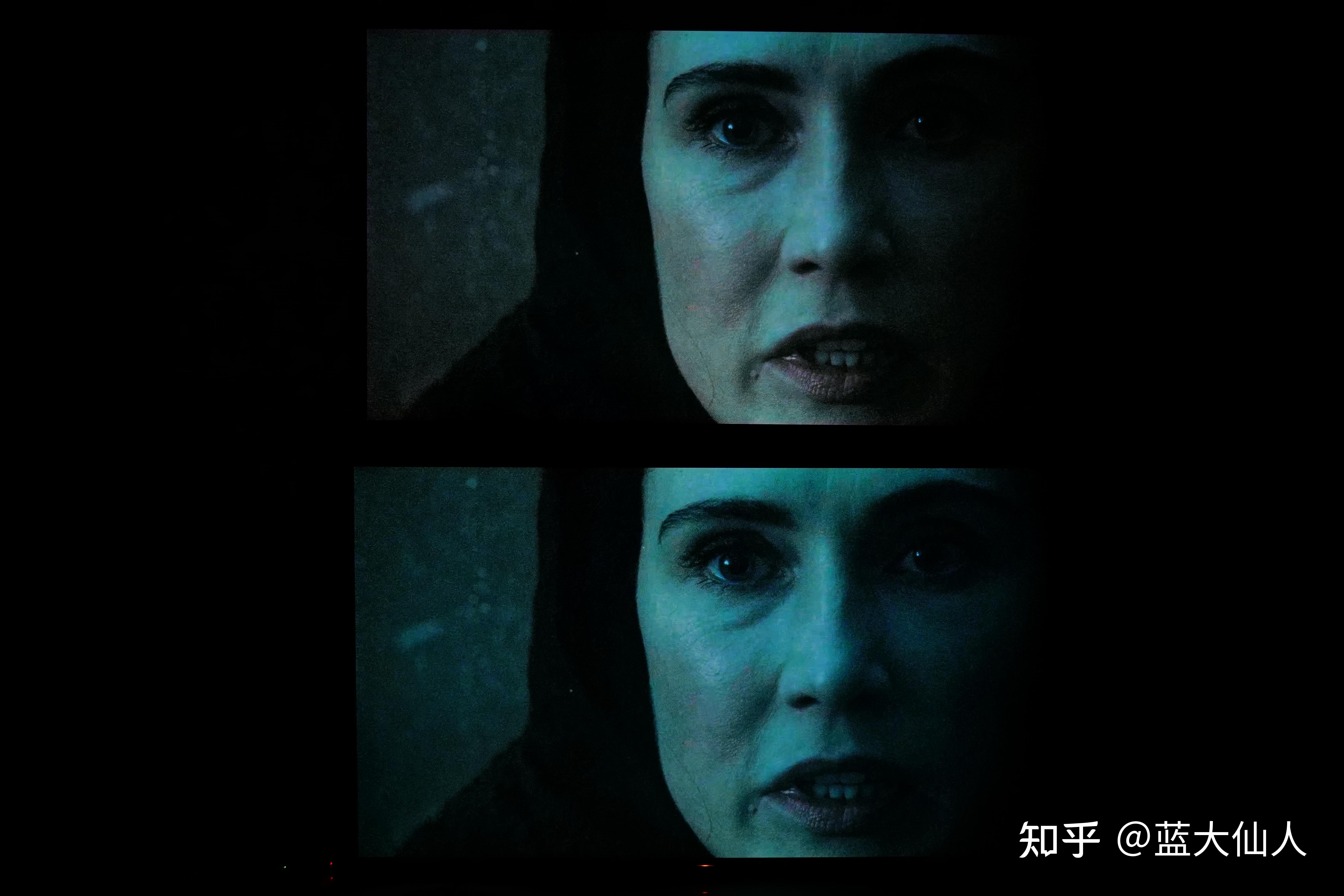

仅在杜比视界权游片源中的一小段黑暗画面中,发现A80J肤色略偏绿,由于没有在其他片源中发现同样的问题,因此仅作参考。
