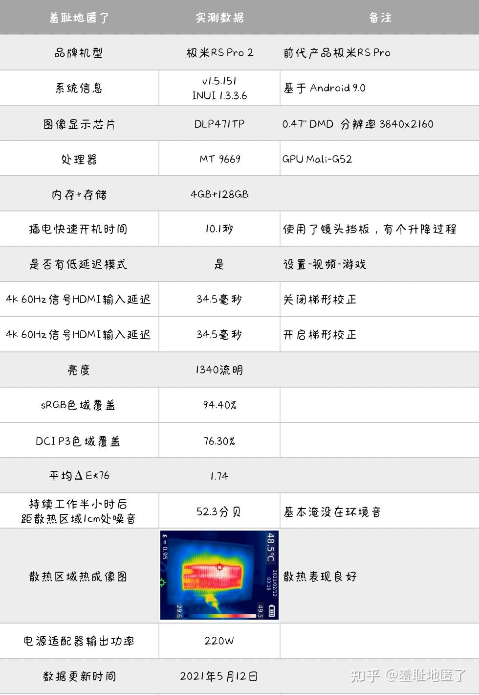

话不多说了,先上实测数据。(这次很多数据其实我都懒得评论)
备注:亮度和色域覆盖,色准数据都是在默认出厂配置的标准模式下进行,且测试流程中必须预热半小时,保证测得的数据可以反映家用投影仪在稳定工作时的状态。
测试时,亮度自适应已关闭,开机动画已关闭,亮度色彩数据为AI模式/观影模式的数据。无测试需要,梯形校正默认关闭。

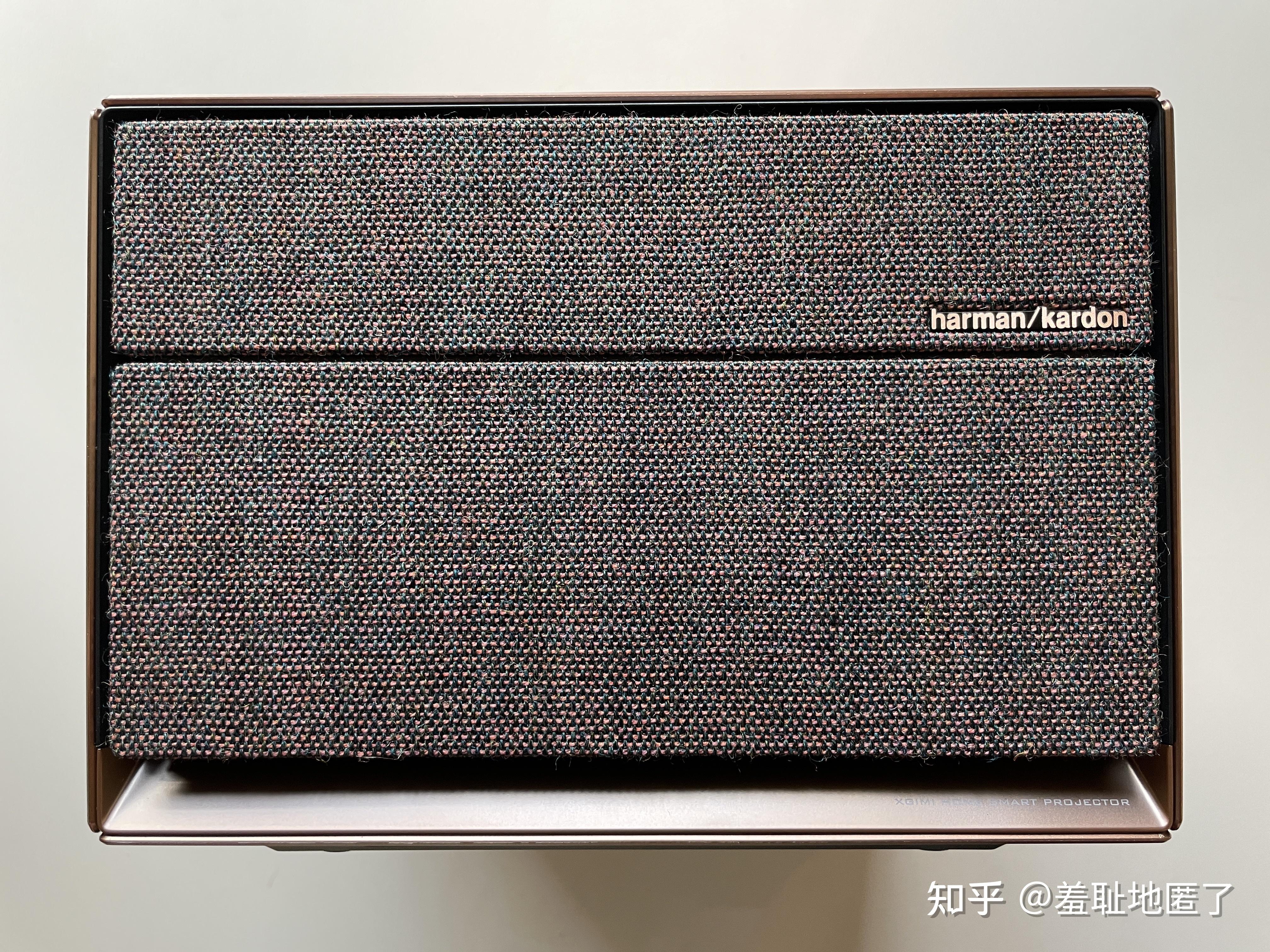

其实开机时间慢个几秒是无所谓的,毕竟升级了个挡板,挺好,而且防尘,开机慢点就忍了。

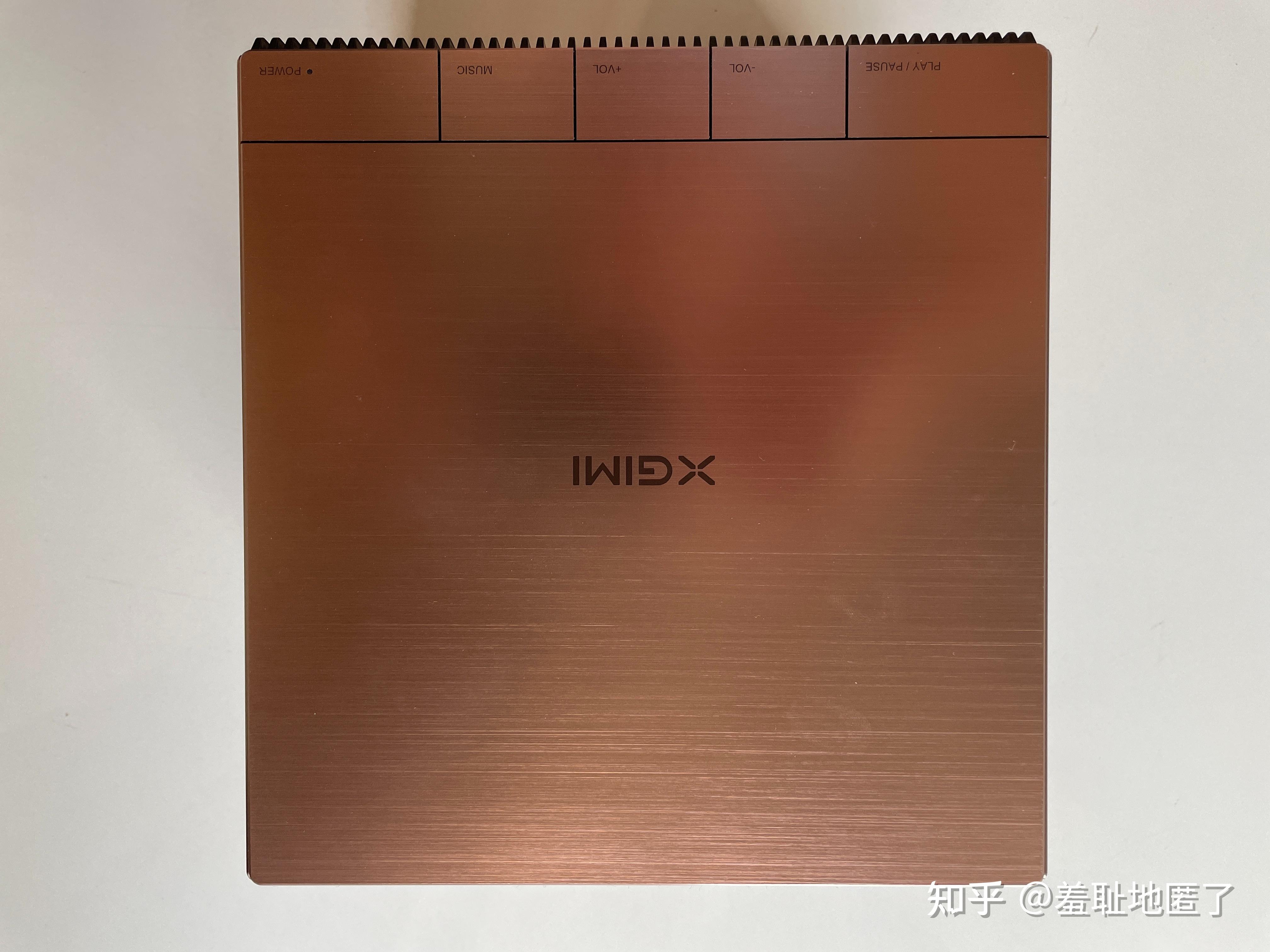

好看肯定是好看的,颜值暂列第一没有什么问题。
这个顶盖和四边都有一种金属光泽,官方宣传叫晨曦金,弄得逼格满满。

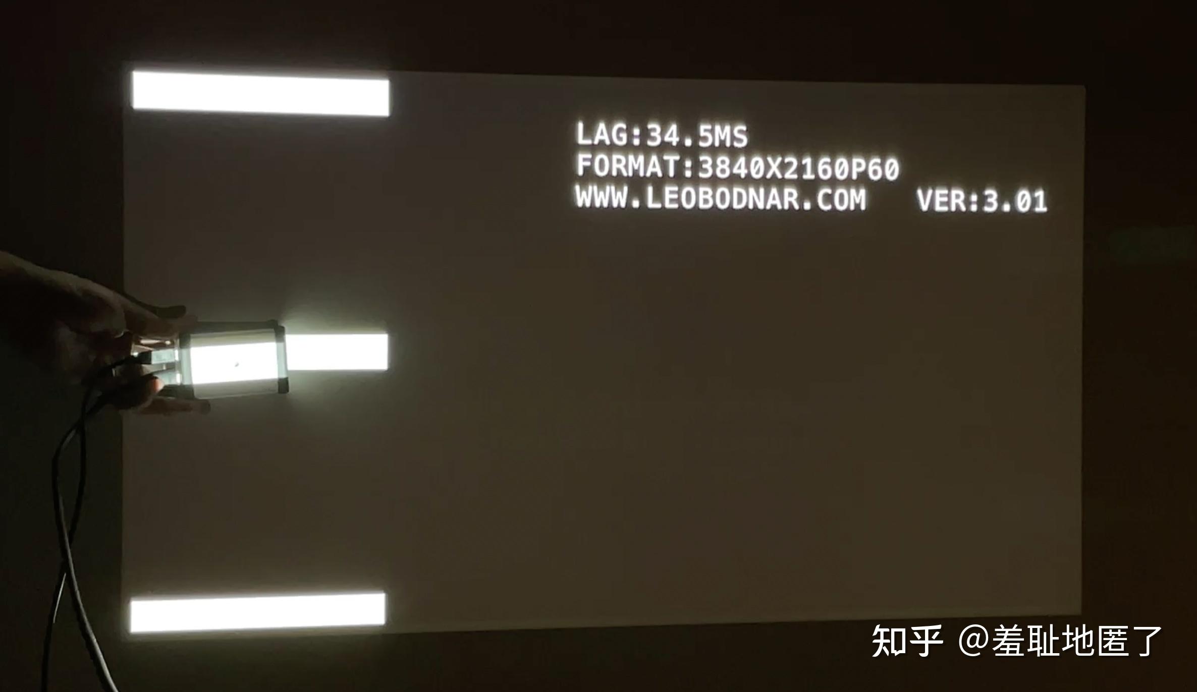

HDMI输入延迟降低
HDMI输入延迟的测试数据与官方宣传中的12毫秒不符,游戏模式关闭梯形校正并没有带来什么延迟数据的提升。
整体延迟数据或是优化了,相对于极米H3S开启梯形校正时平均45.0毫秒的延迟来说,极米RS Pro2的延迟数据在开启梯形校正时候,也只有34.5毫秒。
毕竟,大多数游戏用户的使用场景或是需要进行梯形校正的。
我个人不是游戏用户,所以这点对我意义也不是很大。
游戏用户可以考虑入手,因为这台测下来仍然是家用投影仪里输入延迟相对较低的机型了。
亮度与色彩,色彩仍旧打不过极米H3我是想不到的
亮度测试这个数据是默认的AI模式与观影模式下的数据,与极米H3S的数据接近。
这点在官方宣传中,极米RS Pro2和极米H3S的宣传数值(严重注水的标称值)也是一样的。

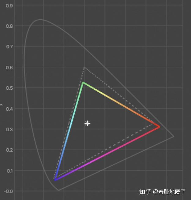

关于色域覆盖的测试,让我坚定了这就是同款自研光机的看法,只不过给RS Pro2用的光机可能是同类光机里性能较好的一批,色彩表现相对极米H3S稍好。
下面两张图是极米RS Pro 2的色域覆盖范围:
极米RS Pro 2的色域覆盖范围 1
极米RS Pro 2的色域覆盖范围 2
这个色域覆盖范围和极米H3S的色域覆盖范围几乎如出一辙,就是极米RS Pro 2色域覆盖率要更高一些。
在现有的测过的机型里,虽然只有94.40%的sRGB色域覆盖,但就这个色域覆盖表现也已经算是个尖子生了。
不过和第一名,极米H3的色域覆盖比起来,只能说极米RS Pro 2也只配当个弟弟。

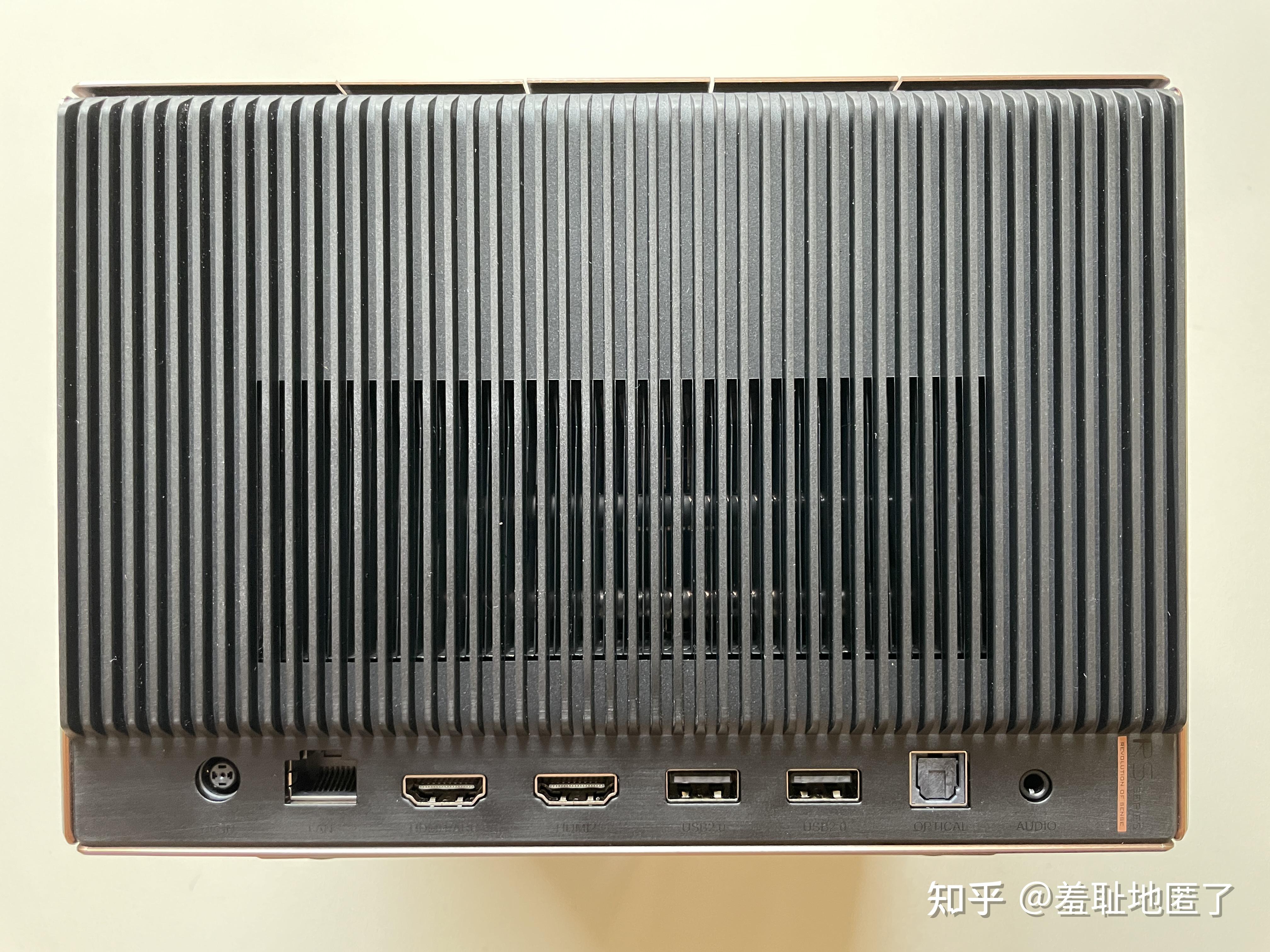

散热部分
这台机器的散热其实是相对受限的,左右两侧都是密封的侧板,只留了后部,还有下面一圈的通风口。
所以相对于左右风道的产品,甚至是后出风,左右两侧有开孔的机型来说,散热都困难了一些。
实际体验中,风扇噪音略有升高,但是或是维持在一台可以接受的水平。
长期工组的稳定温度会有一台比较明显的上升,这会进一步影响大功率LED发光元件的发光效率,持续工作可能会有比较明显的色漂。

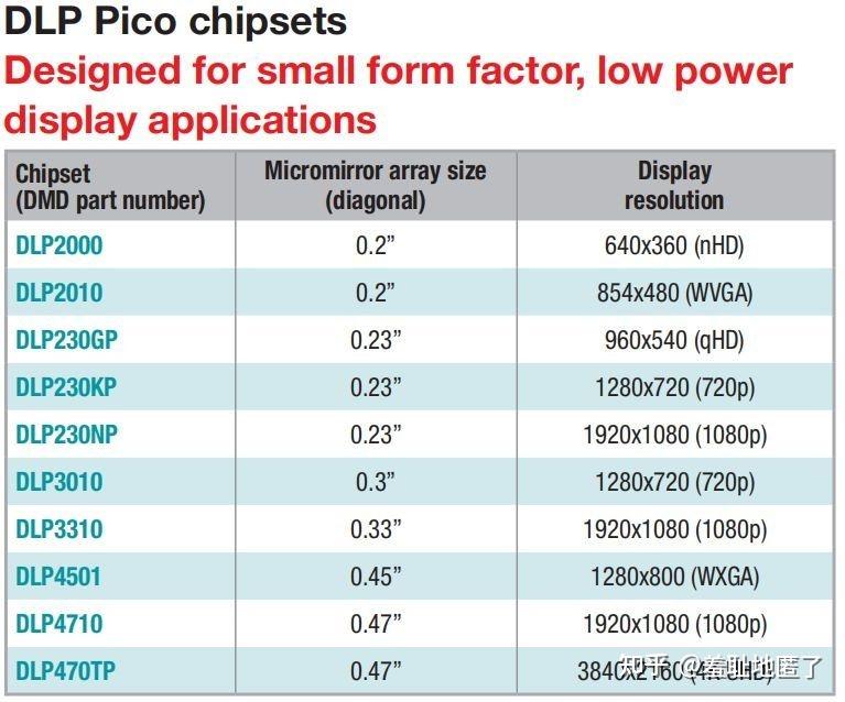

从纸面参数来说,显示芯片DLP471TP已经到了目前LED智能家用投影的顶端了,(可能是)德州仪器DLP Pico系列的显示芯片组里最好的一款了。(再往上就是常规系列)
德州仪器DMD芯片以前的销售目录
