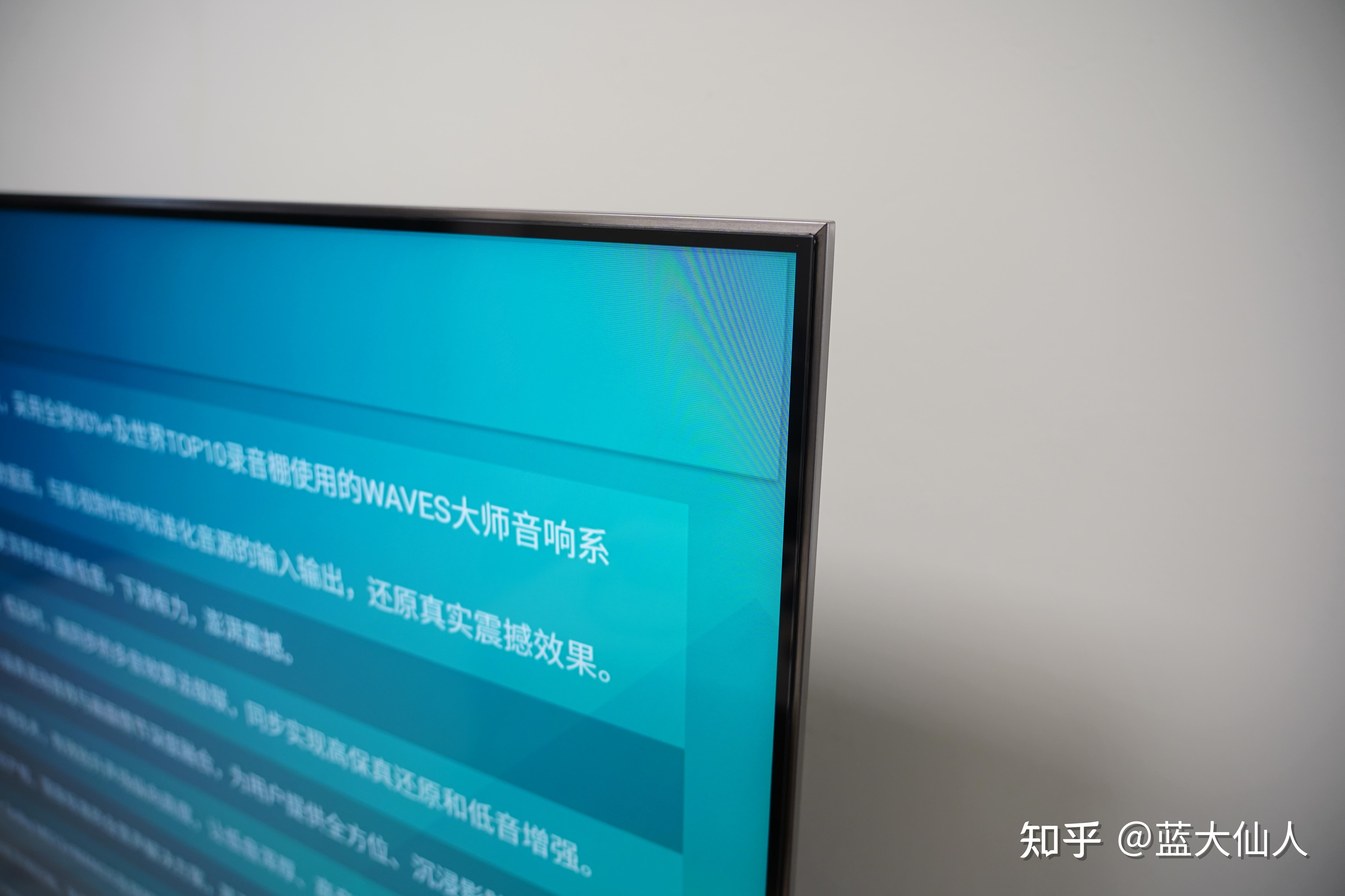

边框为金属材质,但是这么高端的机型边框居然是拼接工艺,而不是一体成型,显得掉价了些,屏幕主体比边框略向前突出,叫悬浮屏设计,视觉上显得边框更薄。

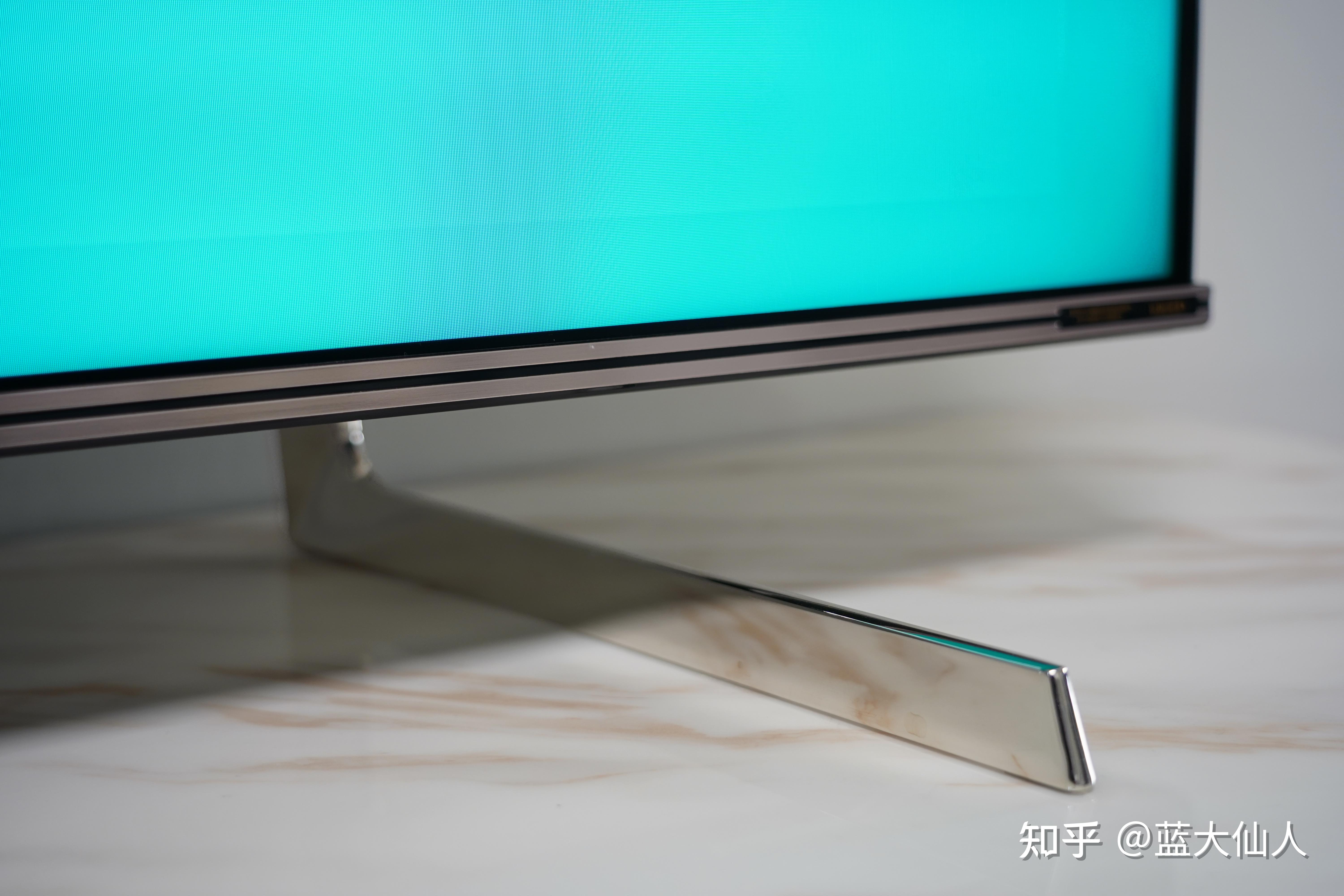

脚架是金属材质,悬浮刀锋底座,亮银色抛光电镀工艺,显得比较高级。
脚架背面还有集线器设计,电源线和HDMI线材可以省事整理。

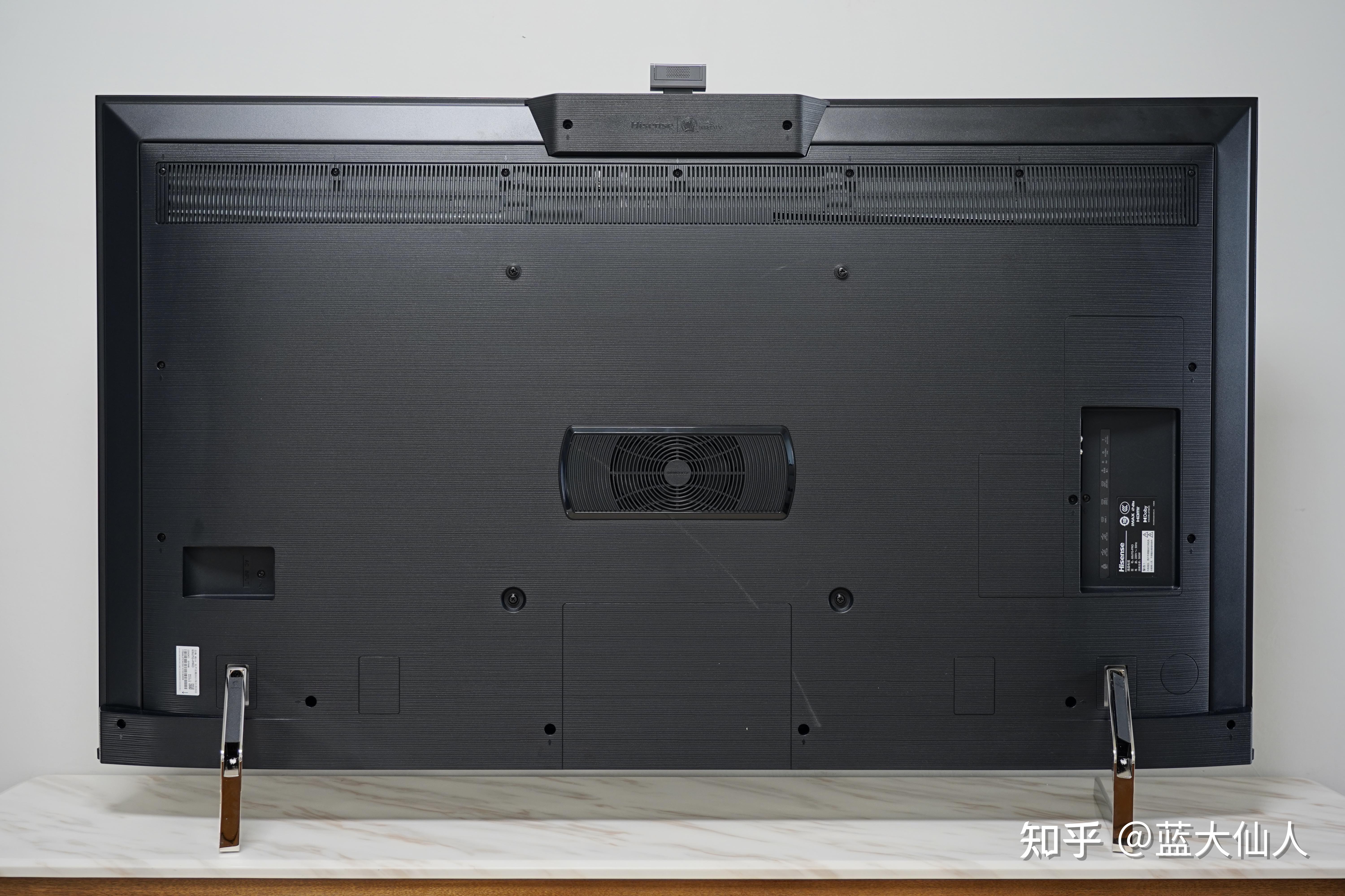

背面可以看到一台非常显著的20瓦低音单元,这款机型是2.1声道,除了低音炮还内置了左右两个10W扬声器。

顶部1080p摄像头是USB接口可自由拆卸的,有需求你就装上,没需求可以拆下来,同时支持90度翻转,你可以调整摄像头的角度,来对准拍摄对象,也可以直接朝下,物理关闭摄像头。
可拆卸摄像头的一大优势应该就是可以升级吧,比如说以后有了清晰度更高功能更多的摄像头,可以比较省事的更换。

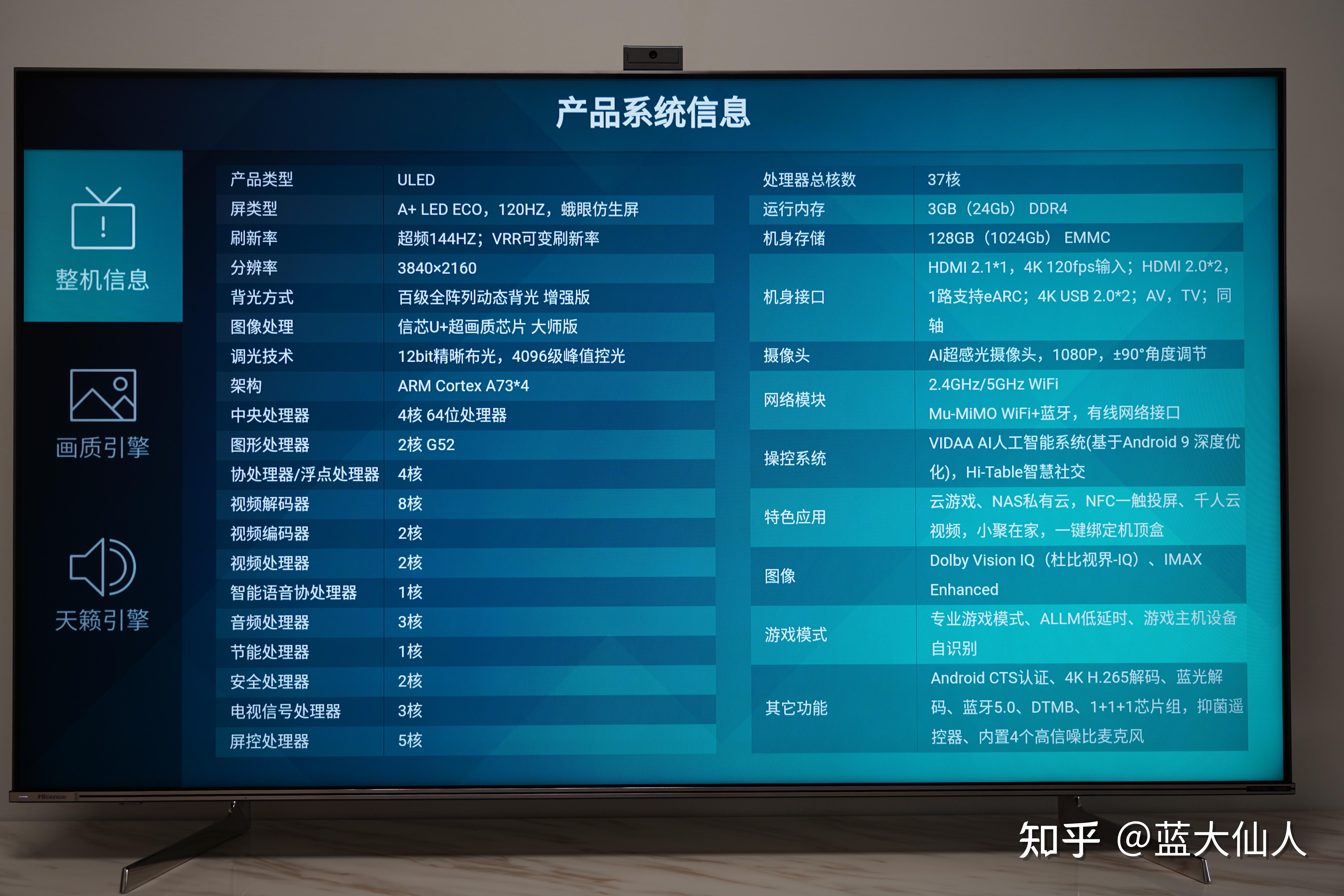

硬件配置方面:
采用A73四核1.3GHZ高性能处理器,3GB运行内存,128GB存储空间,支持双频WiFi。
支持远场智能语音助手功能和NFC一碰投,这款机型支持杜比视界·全景声,也支持IMAX Enhanced。
端口方面,支持两个USB2.0和三个HDMI端口,其中二号HDMI长得不太一样,是48Gpbs满血HDMI2.1端口。
我这边测评出的晚,之前刚出来的时候4K 120hz输入画面模糊,有些发的早的测评提到了,不过目前这个问题更新系统后已经修复,实测接PS5/XSX/3070显卡已经没有字体模糊的问题了。
注:要进行4K 120hz输入,请在信号源画面——按电视机遥控器菜单键,手动打开电视机的HDMI增强和VRR开关,方能开启4K 120hz。
4K60hz输入延迟实测14.1毫秒,是一台比较优秀的水平,玩快节奏的主机游戏也不会感受到操作延迟。
注:目前我手上这款机器没有发现开机广告,但是宣传海报上说有,如果用户发现这款产品有开机广告,可以在评论区指出。
屏幕和画质处理技术:
刚拿到这款电视机的时候我是震惊的,我万万没想到海信居然在高端电视机上采用IPS硬屏,虽说软屏硬屏各有所长,但是高端智能电视机为了追求画质效果,对比度是一台非常重要的指标,因此索尼三星高端机采用的都是高对比度的软屏,包括国产中高端电视机也都是如此,比如OPPO S1,小米电视机82英寸,雷鸟R635C,还有海信U7F等。软屏基本不会有漏光问题,对比度也高,除了可视角度比较差,没有什么缺点。而硬屏因为漏光普遍,对比度差,对画面效果影响或是比较明显的。即使有控光分区加持,海信U7G PRO的实际对比度也不会超过2000:1。
但是不管白猫黑猫,看看后面实际画面效果表现吧。
U7G PRO并未采用Mini LED背光,因此或是有直下式背光的通病——四角略发暗,实际上索尼9500H也这样,只有极少数采用Mini LED背光的智能电视机才能避免这种问题。
画质处理技术方面,海信U7G PRO屏幕峰值亮度达到了惊人的1600尼特,在HDR高亮画面中,能提供较强的爆发力。

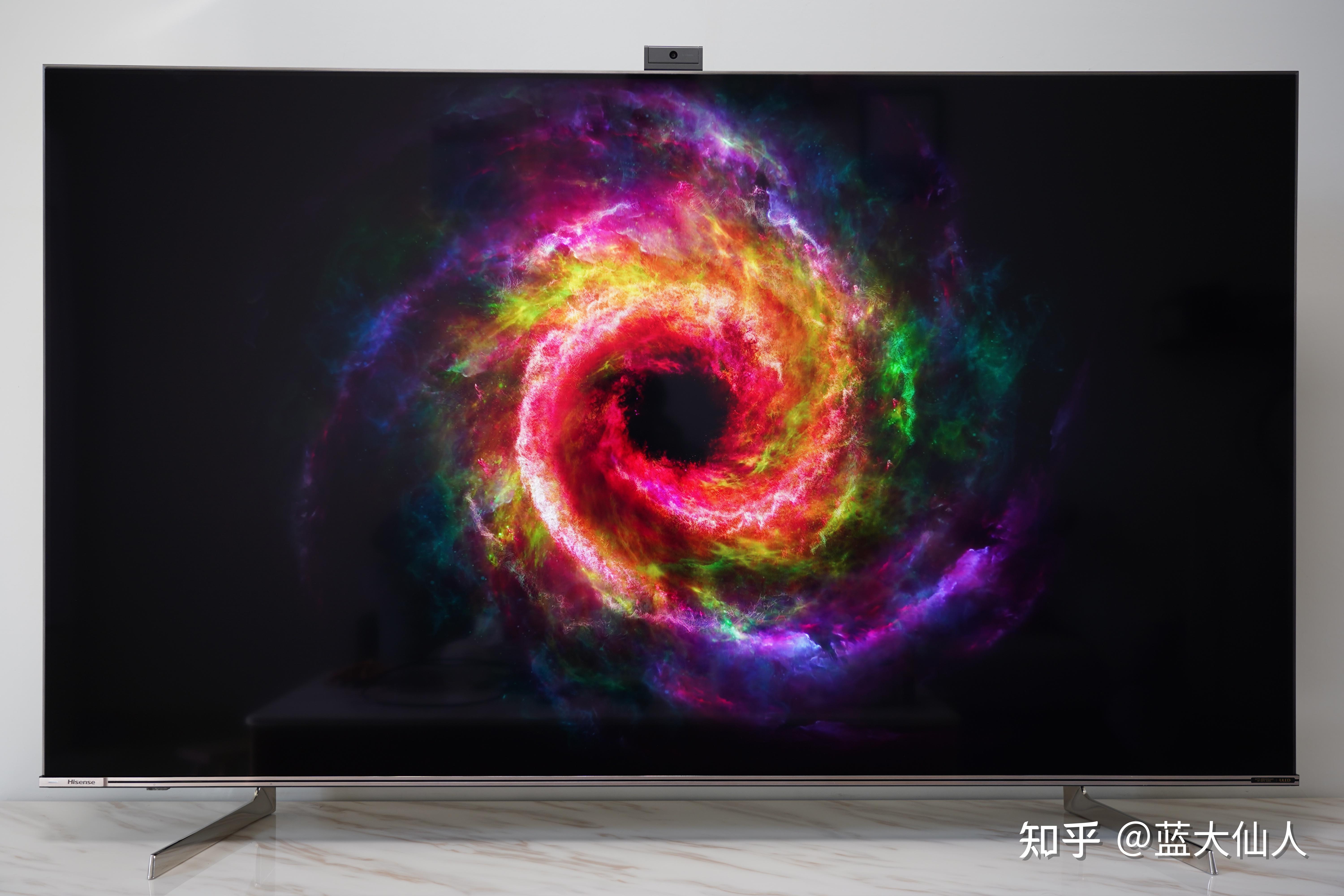

这款65英寸版的控光分区为120个,可比9500H多太多了,单个控光分区的面积也小得多,可以更精细的调节画面不同区域的亮度。
虽然U7G PRO和索尼都采用了荧光粉广色域,但是U7G PRO采用了新技术,提升了红色色域范围,因此色域比9500H更高一些。
屏幕刷新率方面都用的120HZ屏,但是海信这边信芯U+画质处理芯片,可以超频到144HZ。
可见虽然海信这款机型价格不便宜,但是配置或是蛮有诚意的。

智能电视机毕竟不像OLED电视机那样像素自发光,能实现像素级的控光效果,智能电视机如果想要控黑效果好,那就只能堆控光分区数量,如果没有控光分区,那么画面中黑色区域就是灰色的。一般来说控光分区越多控黑效果越好,索尼在控光分区方面挺吝啬的,90系列和95系列智能电视机控光分区都只有几十个,而很多国产电视机都一百起步了。控光分区少的话画面也很难黑下去,画面中会出现较大面积的光晕,请看视频对比。

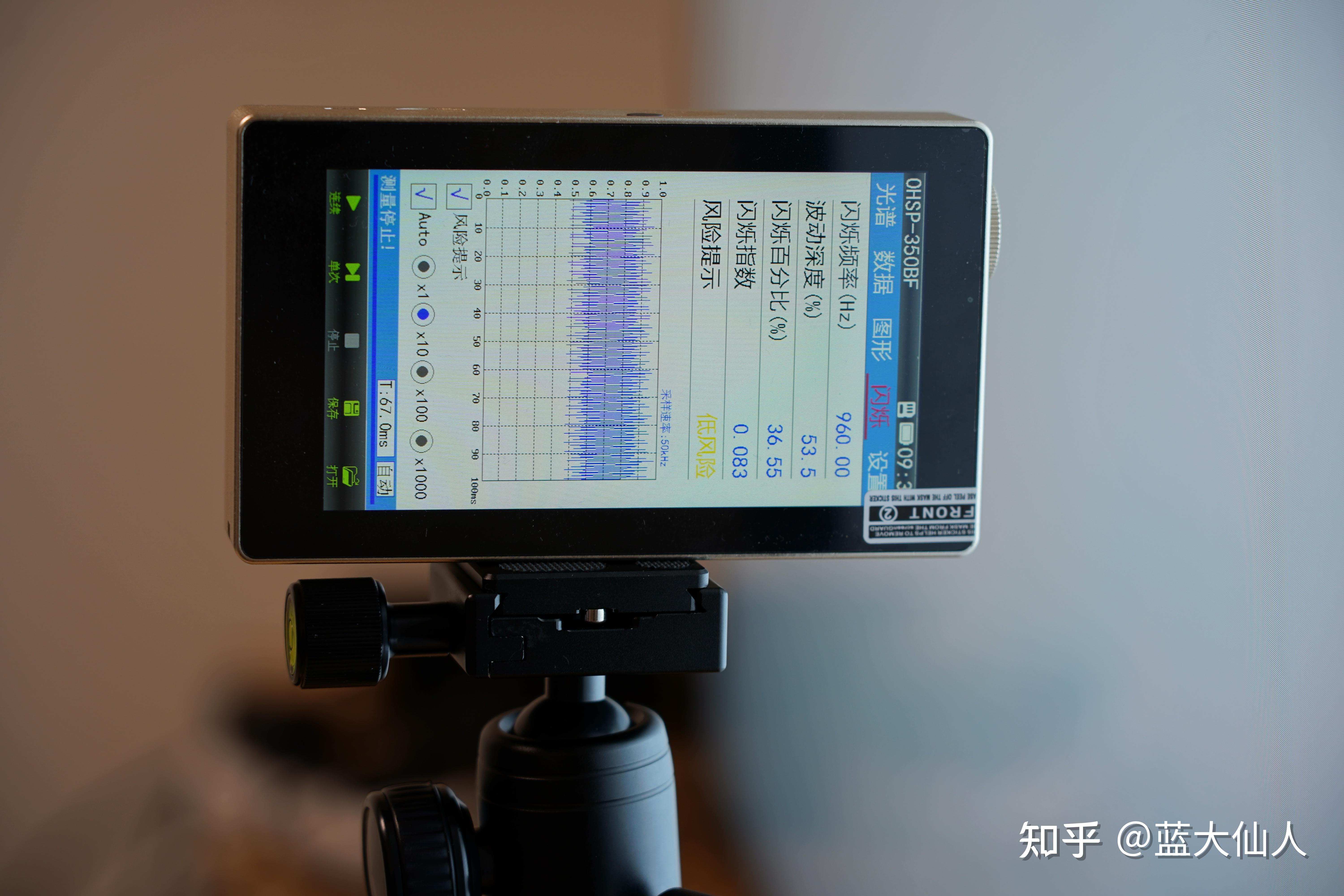

其实懂行的都知道,中高端带控光分区的智能电视机都是PWM调光,中低端不带分区的电视机大多是无屏闪DC调光。很多人看见“屏闪”“PWM”就害怕了,但是这其实是一种误解,
稍微懂一点的:知道并不是PWM就不行,还要看频率高低,低频PWM才有风险。
比较懂的:知道不止要看PWM频率高低,还要看“波动深度”,两者结合才能判断伤眼不伤眼。

最后,仪器测得海信U7G PRO的PWM调光频率为960HZ,且不随亮度改变而改变,波动深度约53%,判断为低风险。
索尼9500H是720HZ,波动深度30%,判断低风险。
