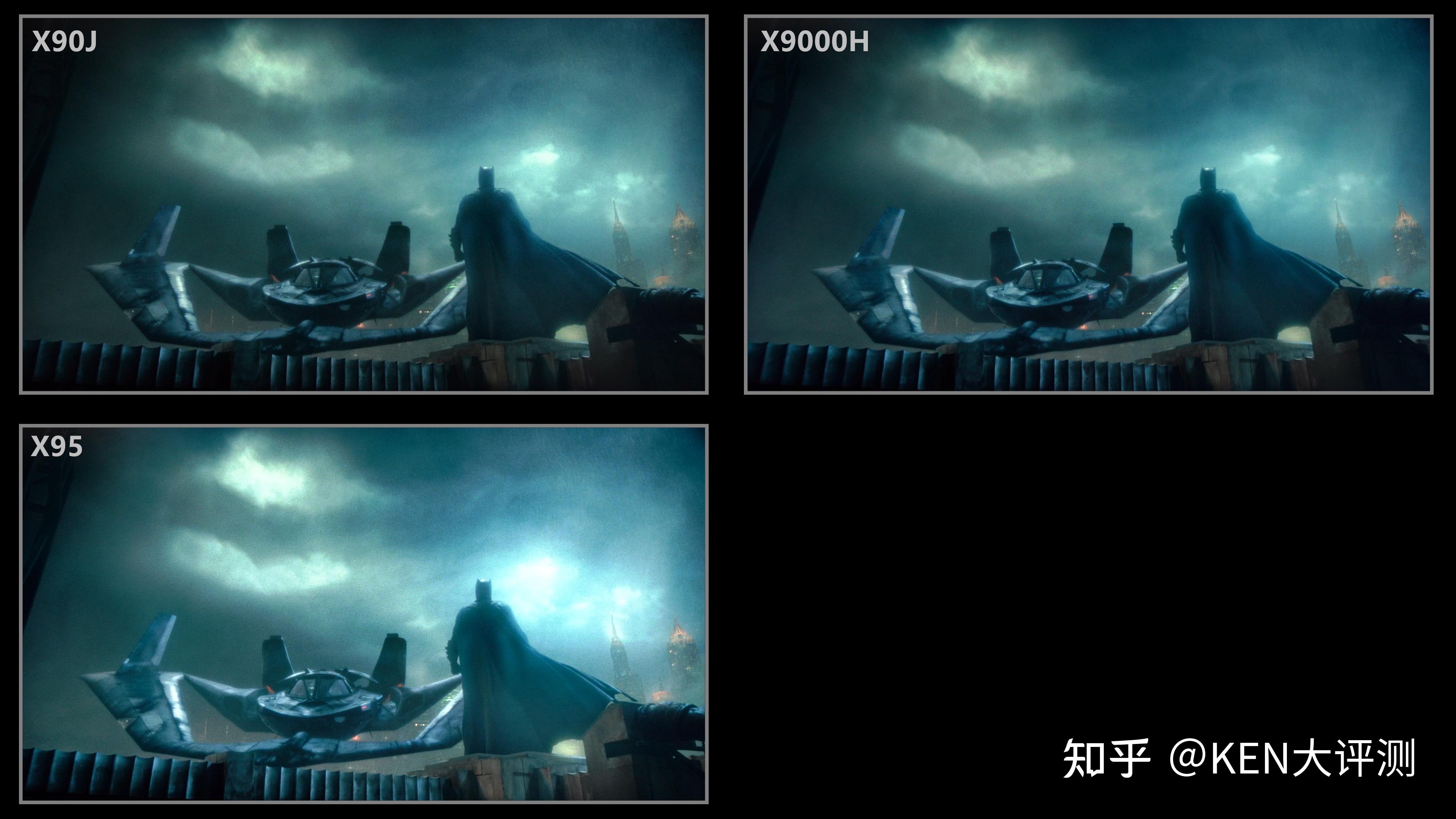

再用更高档的X95一起对比看看,那我们可以看到色彩、质感几乎一样,X95就是亮度上稍微更亮一点。
我们再换一部片源看看,这次我们加上X95一起对比。
我们可以看到正式版的X90J,看下来,已经和X9000H很难看出色差,但提升了亮度之后看起来就比X9000H更亮了,当然或是没有X95明亮,X95也显得颜色更暖黄了一些。
X95亮度最高,大本的衣服褶皱清晰可见, X90J更接近X95的表现,这次则反而是X9000H暗部比较暗,细节看不太清楚了。
再看看女神,三台机表现都很优秀,X95强化了艾米的人脸质感,看起来更真实,X9000H则没有过多的优化,X90J正好处于两者中间,没有X95那么明显,但会比X9000H强化了一些。
钢骨能量核心的瞬间亮度,依然或是X95爆发力更强,X90J略逊色一些,X9000H相对就黯淡了点。
在这里,X95会有明亮的闪电光感,X90J和X9000H只是昙花一现。
三台电视机显得大同小异,亮度上有一定的区别,大家喜欢哪一种呢?

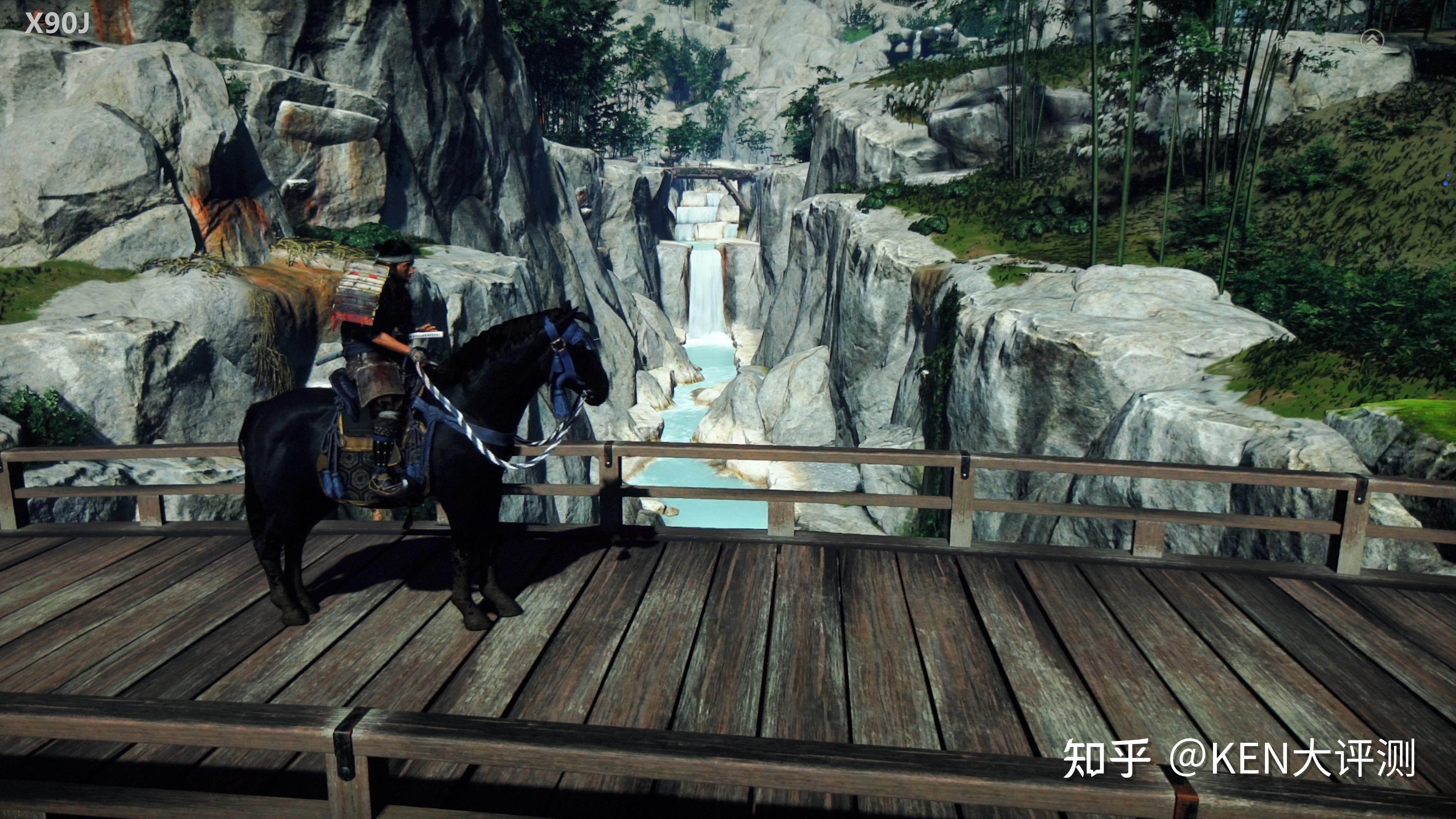

接下来我们对比一下游戏效果,我们先单独看看X90J,Ghost of Tsushima!
X90J延续了X9000H的游戏画质,对于游戏的优化能力依然优秀,在带着马儿兜风的过程中,我们可以欣赏到大自然的美景,X90J也很好的还原了水面的光泽质感,木桥的材质纹理和色彩都表现的很出色,岩石的色彩同样能精准的还原。草地和竹林也都很好的符合了创作者想表达的意境。
