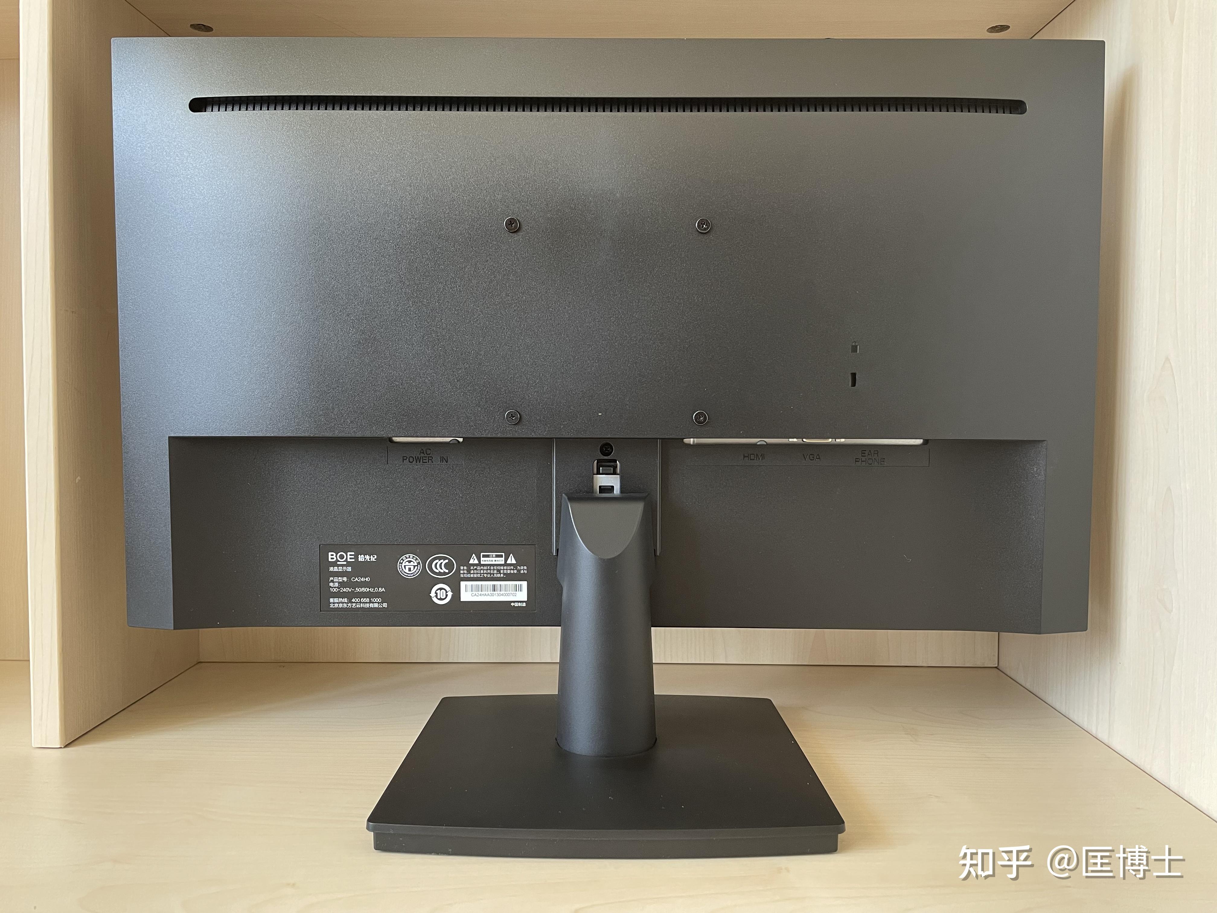

屏幕背面上部是一排散热孔,中间有四个 VESA 孔(100*100mm),支持壁挂。
屏幕厚度比较薄,并且边缘做了楔形处理。支架可以前后倾仰 25° 调节,旋转和升降当然是不支持的,因为具有这功能的显示器明显不在这个价位。

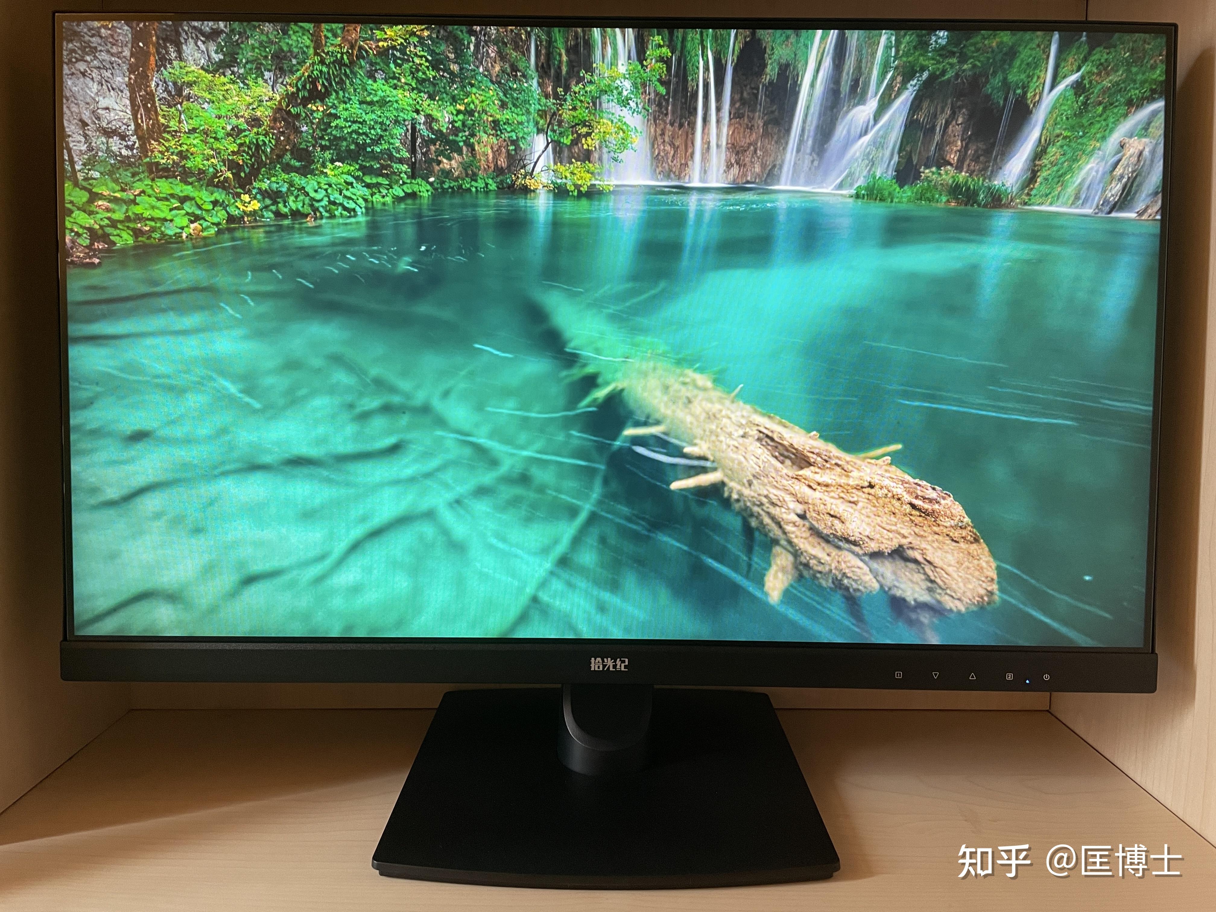

整体感受
作为一台 1080p 基础入门显示器,显示效果很不错,尤其是色彩表现上,饱满讨喜!与色彩差的便宜显示器明显不同,它能很好地还原照片本身的色彩,不会惨淡失真!下面上两张图片给大家感受一下,关于色彩的详细评述可以参见后面实测部分。

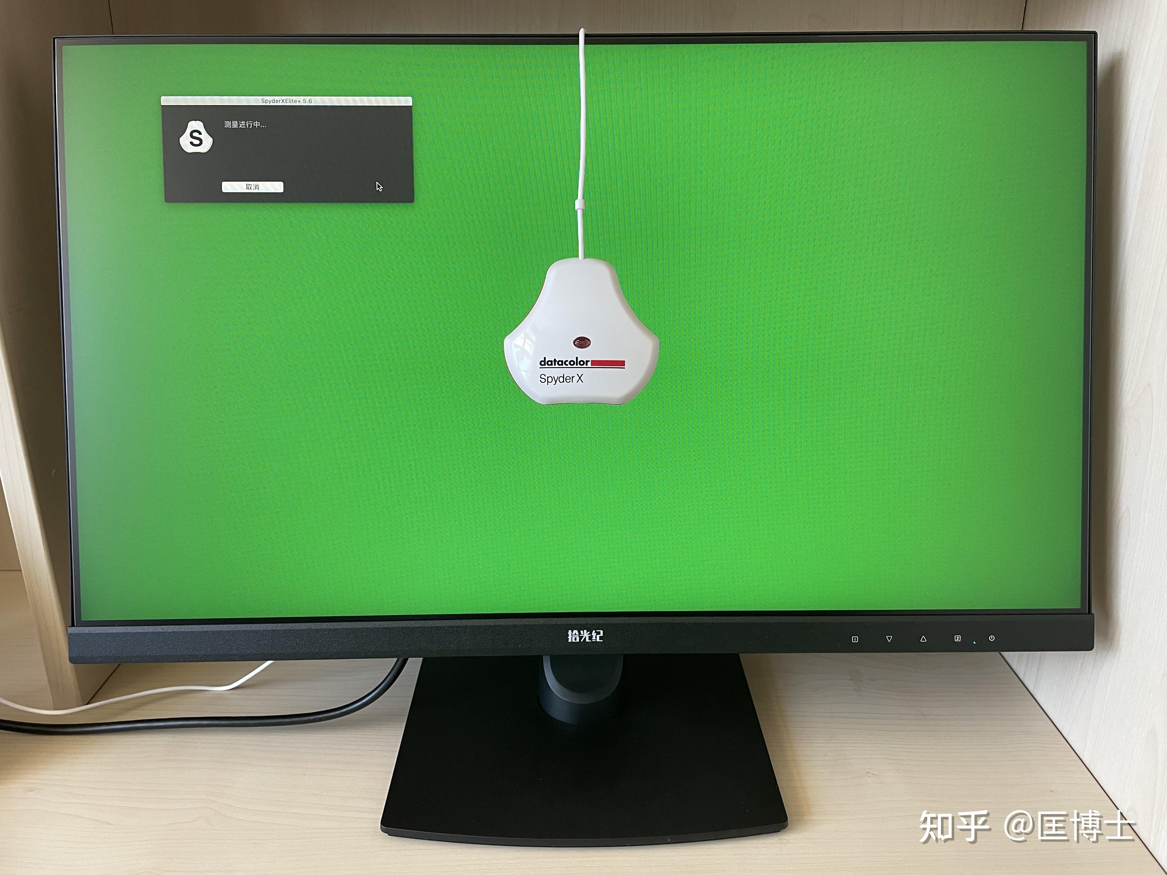

下面在出厂默认状态下用校色仪检测一下屏幕素质,同时附带详细讲解与相关体验。
2.1 色域
实测色域覆盖为 99% sRGB,表现很不错。

实测最高亮度为 254.8nit,与宣传 250nit 一致;对比度 690:1,属于我这个校色仪测出来的正常水平。
实测 CA24H0 白点值为 7000-7100K,相比常用的 6500K 色温略微偏冷一点点,与苹果、LG 等显示屏的白点值类似,看上去会相对更白净通透一点,而其他 6500K 的显示屏有些人可能会吐槽纯白略微偏黄。当然这个色温其实是可以根据个人喜好调整的。
