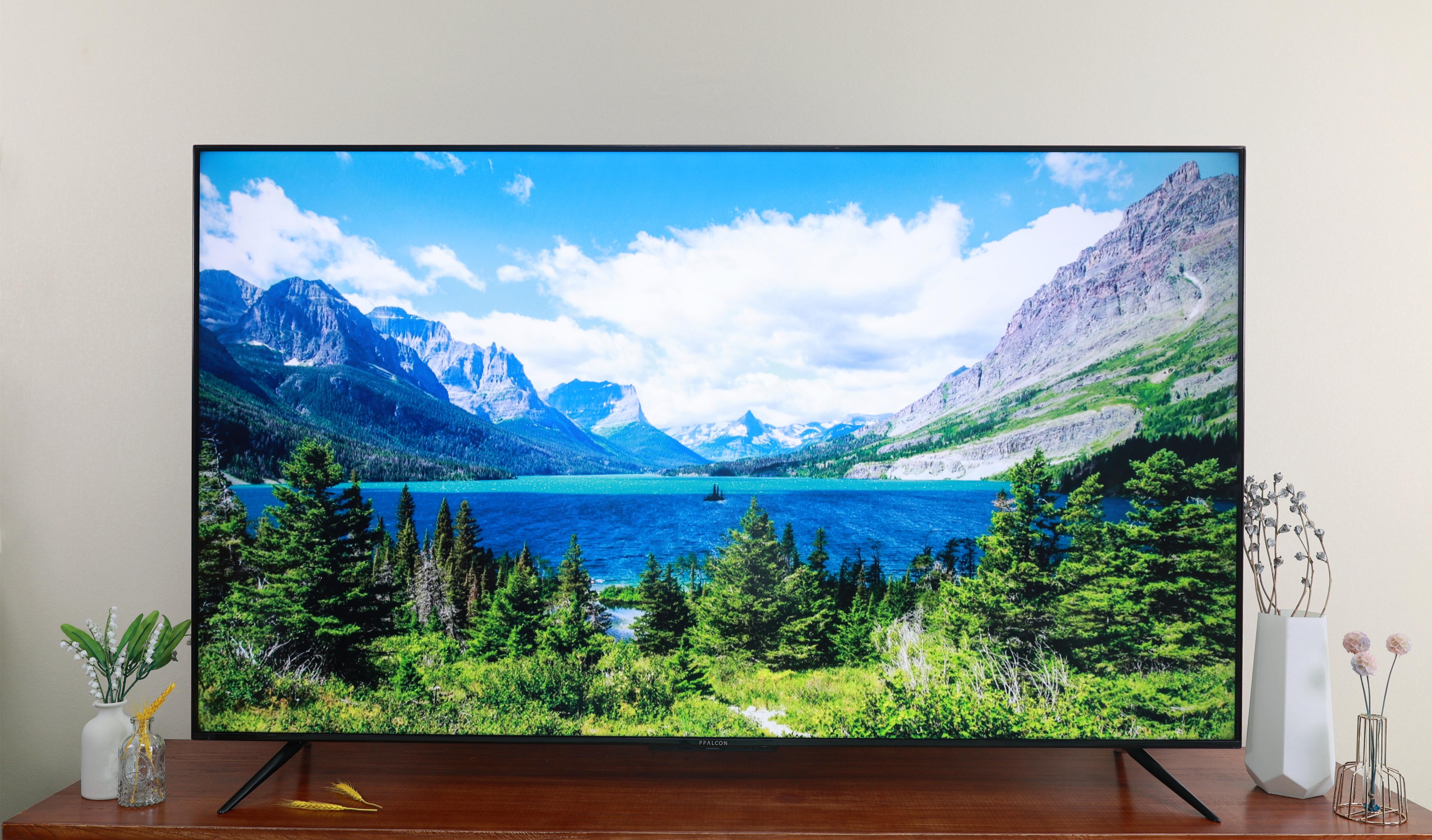

最近家里新房子盖好了,我手头比较紧张,买不起太贵的电视机,就找朋友要了一台雷鸟75S545C给爸妈用,顺便水下这篇文章。
雷鸟是TCL的子牌子,就像红米G笔记本比小米Pro X性价比高得多,雷鸟在经历了风风雨雨后,目前的部分产品也已经颇具性价比了。比如75S545C,虽然便宜,但是性能和使用体验都不错,比我一开始想象的要强不少。
这台测完后就装爸妈卧房了,我打算自个再买一台一样的,作为该价位区间的标杆产品,来和未来其他产品进行对比测试。
在7499(目前活动价6999)的价位中,雷鸟75S545C可以算是参数强大、性价比惊人了。性能参数相似的其他75英寸电视机,都会比75S545C贵很多。
虽然实测也发现很多不足,但是看在价格的份上,都能容忍。
一,基本参数和外观

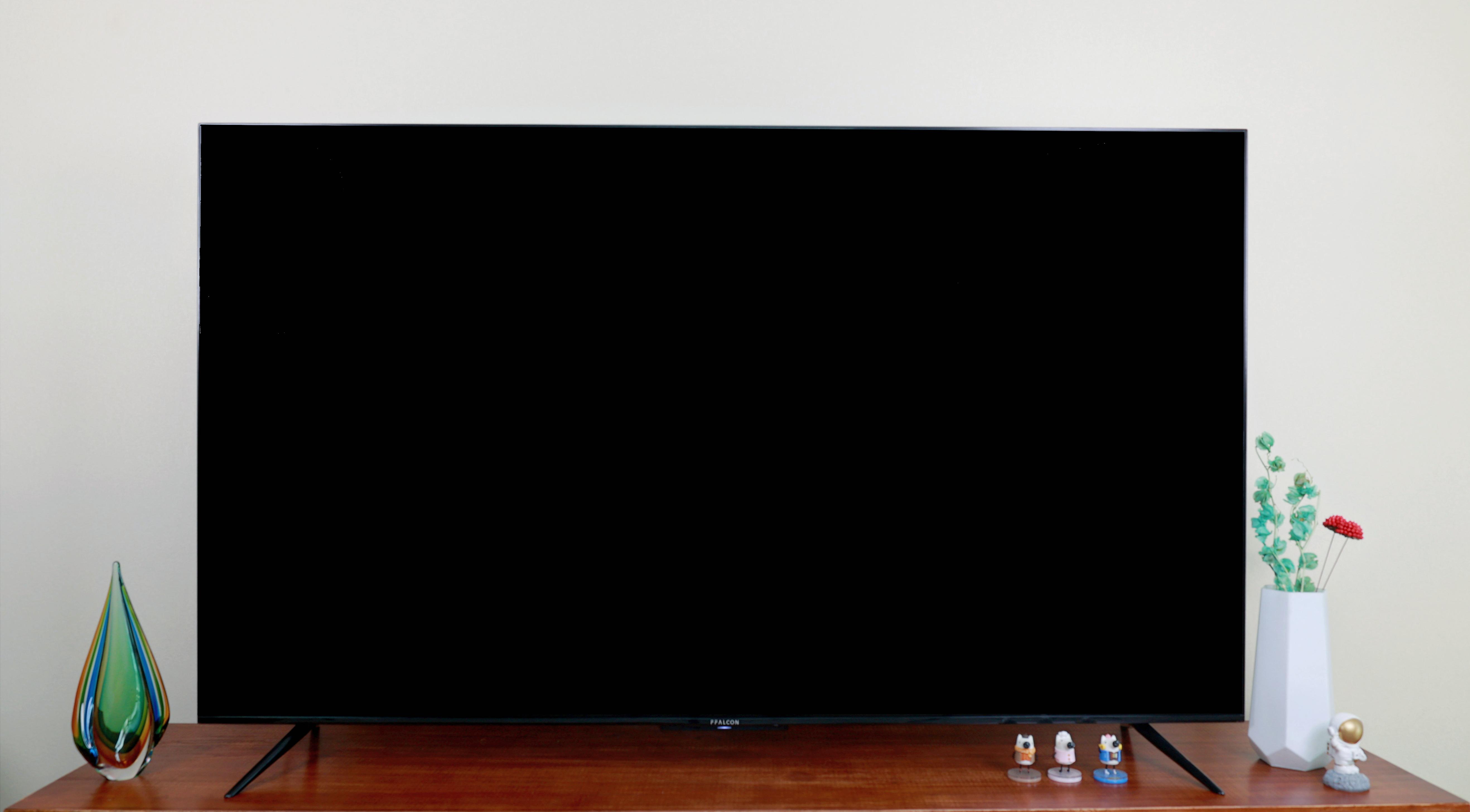

雷鸟75S545C基本参数:75英寸,HDMI2.1,4K 120Hz,VA面板,120控光分区,官标94% DCIP3覆盖率和750nit (请注意,官标往往不同于实测),4+32GB,支持杜比视界/杜比音效。这些参数单独拿出来的话,并不会显得特别强大,但是他们全部出目前一台7499(6999)元的75英寸电视机中,就显得非常可贵了。

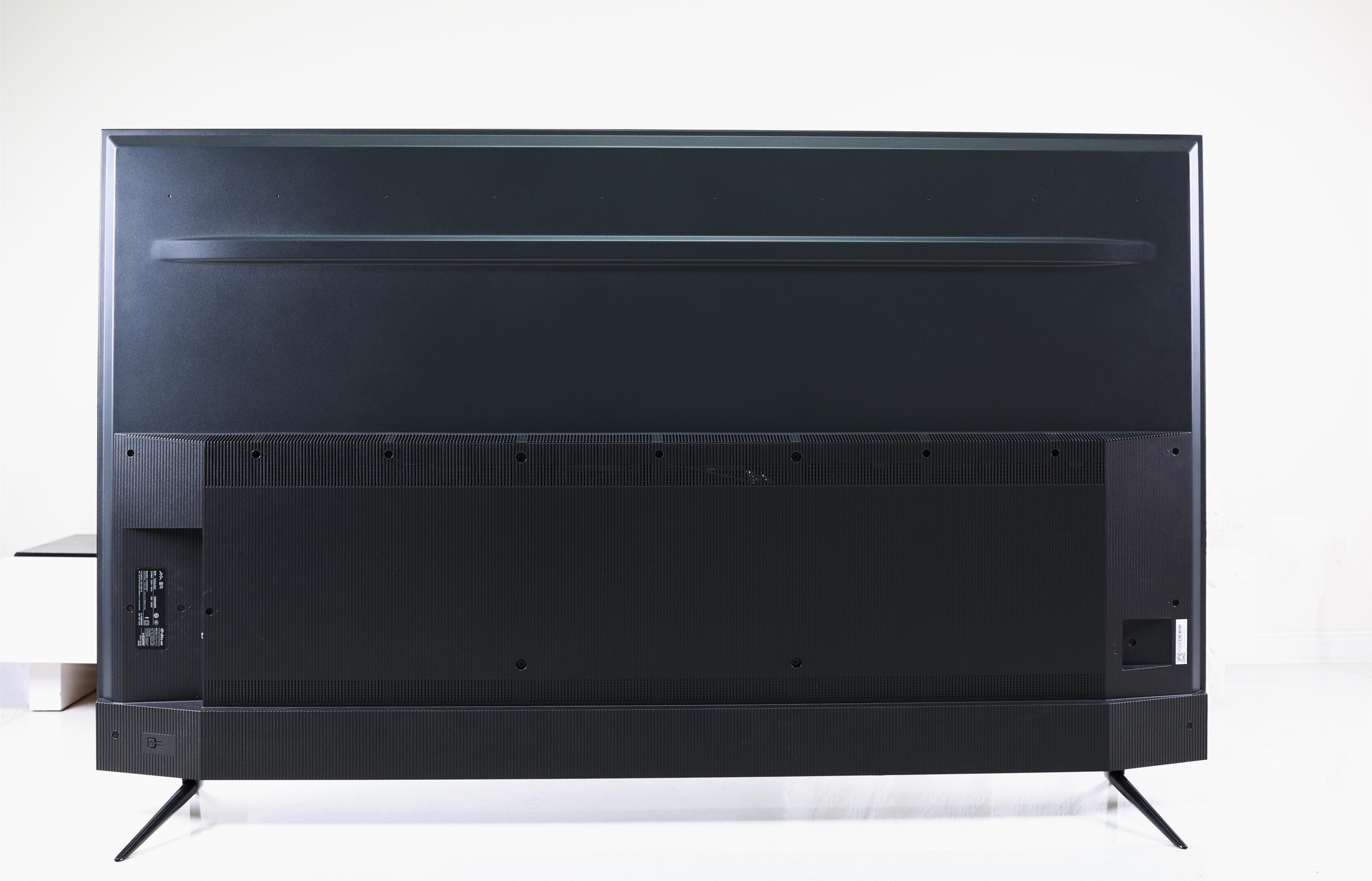

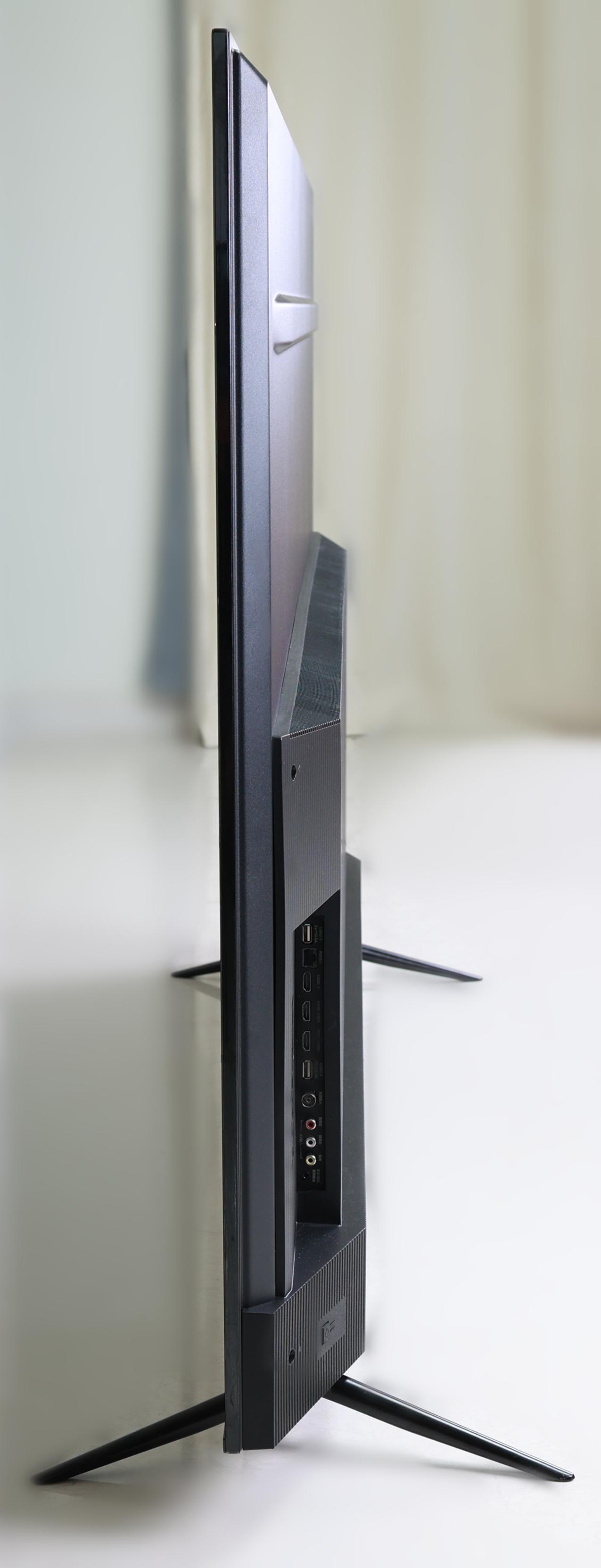

参数虽然给力,但是雷鸟75S545C在外观上并没有可圈可点之处,电视机的正面、侧面和背面都显得中规中矩,缺乏亮点。外观设计上自然也比不过其他昂贵的高端电视机,甚至不如一些同价位的竞品,雷鸟75S545C的颜值基本上和四四千的电视机齐平。
整机外观上唯一稍微能看的就是金属脚架和金属边框了。
背面实在太难看了,被小米77 OLED那种高贵的玻璃背面吊打。不过,吐槽归吐槽,作为消费者,我并不想为了好看的背面多花一毛钱,因为平时根本不可能看到背面。
羊毛出在羊身上,要是雷鸟75S545C把外观做的很漂亮,成本必然会上去,这部分成本都会转移到售价中,因此性价比会降低。作为一款以性价比为核心卖点的产品,采用这种便宜的外壳,应当是合理且必然的。

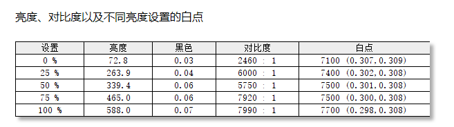

链接台式电脑后,测得最大SDR亮度为588nit,也远超竞品。此外,对比度最高位7990,也非常优秀,高对比度是VA面板的重要优势。
超高亮度和超高对比度,使其在HDR和非HDR下,都能有极好好的明暗表现,也能让画面整体更加饱满且真实,暗处细节更加清晰。也为拍照带来了难度,画面太亮了动不动就曝光,哎。
亮度和色域是我最关注的参数。对电视机而言,无论画质芯片有多好,只要HDR亮度不够高,HDR效果就不可能好。亮度不够是目前绝大部分电视机的通病。正因为雷鸟75S545C的亮度非常高,我才会给它很高的评价。

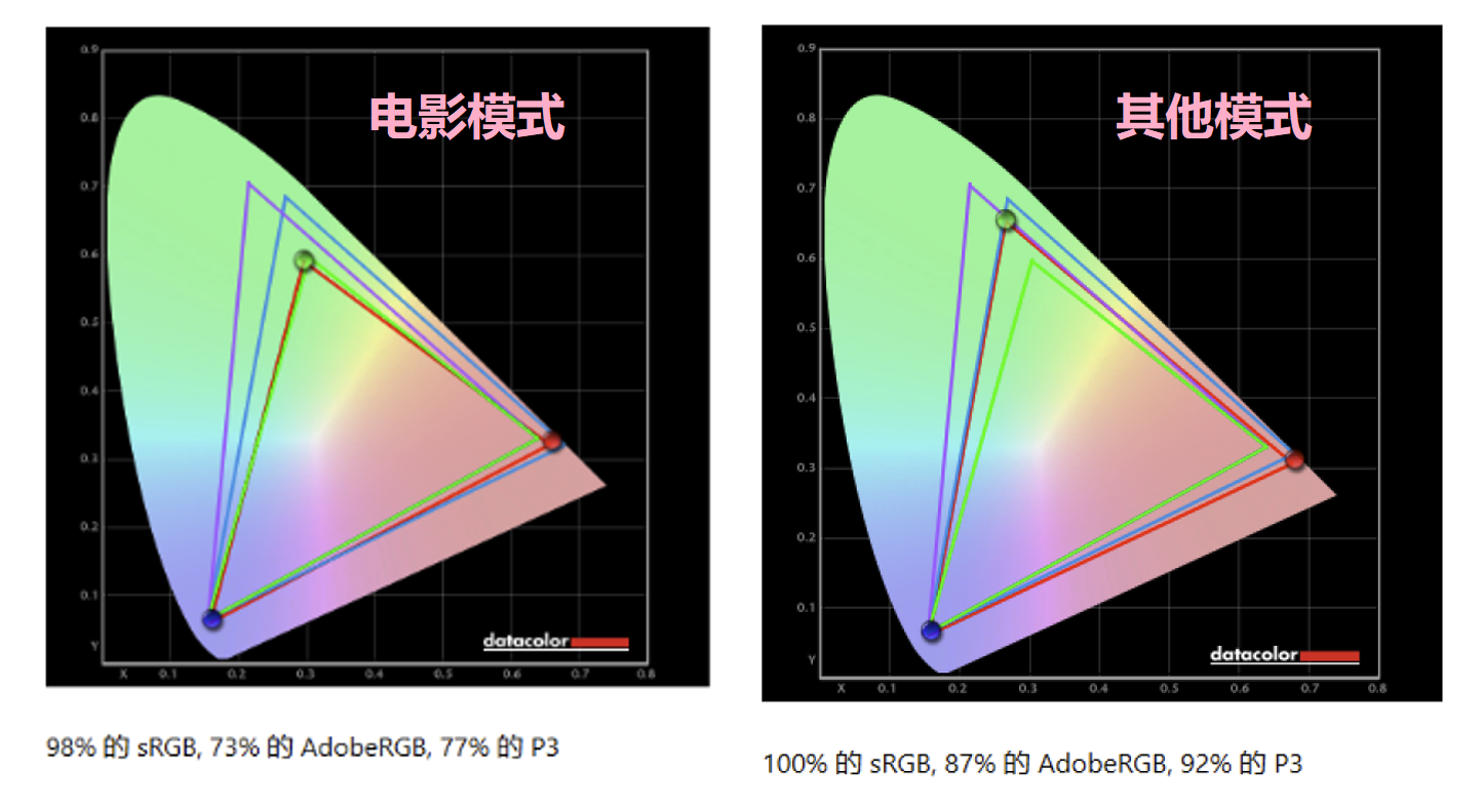

2.3 不错的色彩参数
影片模式测得98% sRGB覆盖+ 77% P3覆盖。
其他模式测得100% sRGB覆盖 + 92% P3覆盖。
92%的P3覆盖率,比不上顶级LED电视机,更无法和OLED电视机相比,但是在同价位中也算是优秀的存在。

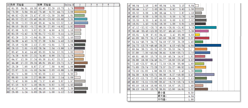

影片模式测得色准均值为1.96,官方宣传<2,恰好踩着及格线。比上不足,比同价位竞品依然能胜出。其他模式的色准就不测了,因为在非影片模式下,电视机芯片都会对色彩智能优化,导致色准测试失去意义。

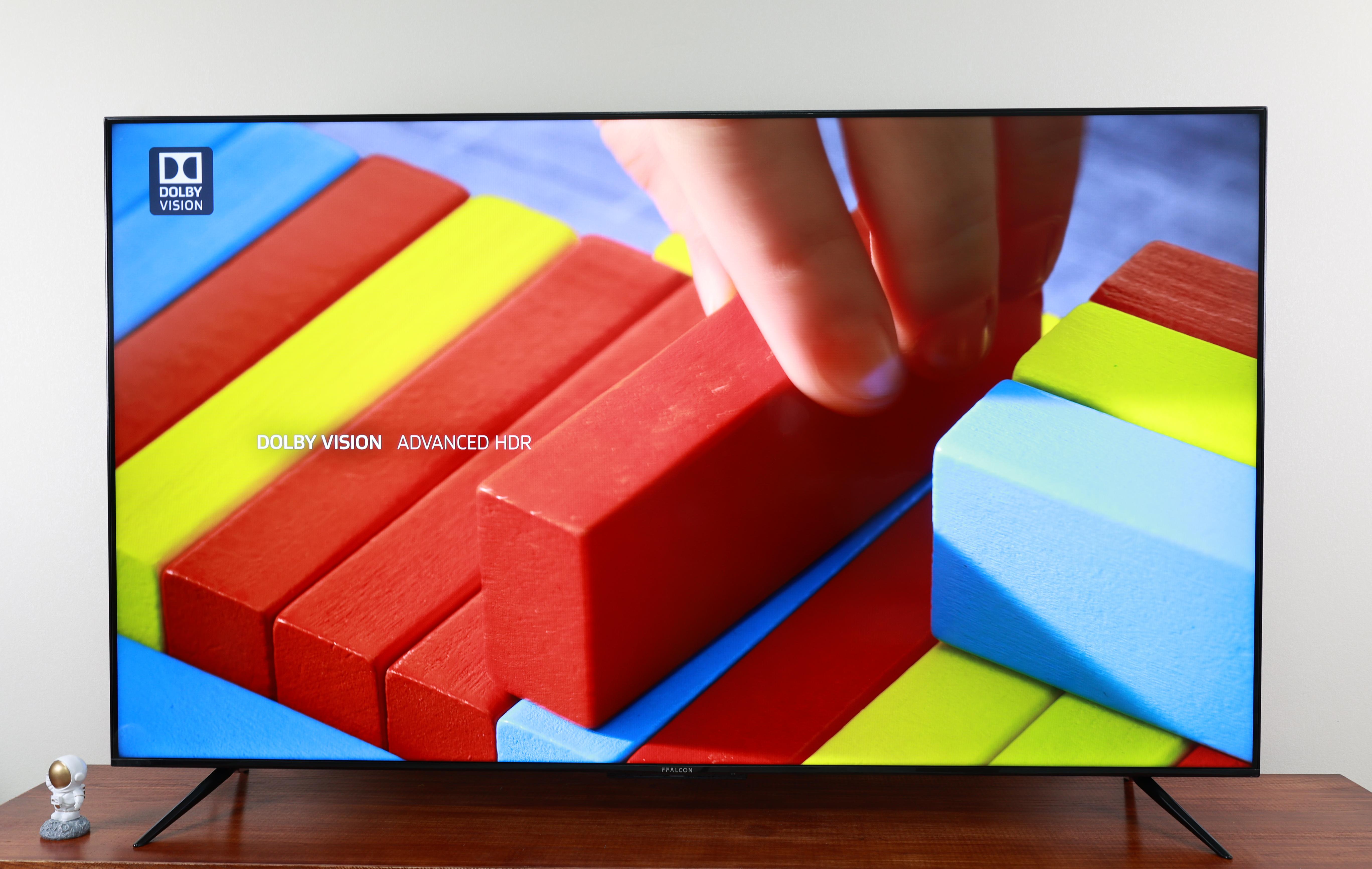

2.6 杜比视界和杜比音效
低价位高参数的机器必然会在一些地方的缩水,我本来还担心杜比视界会被缩掉,好在雷鸟或是比较良心,没有在这里动刀子。

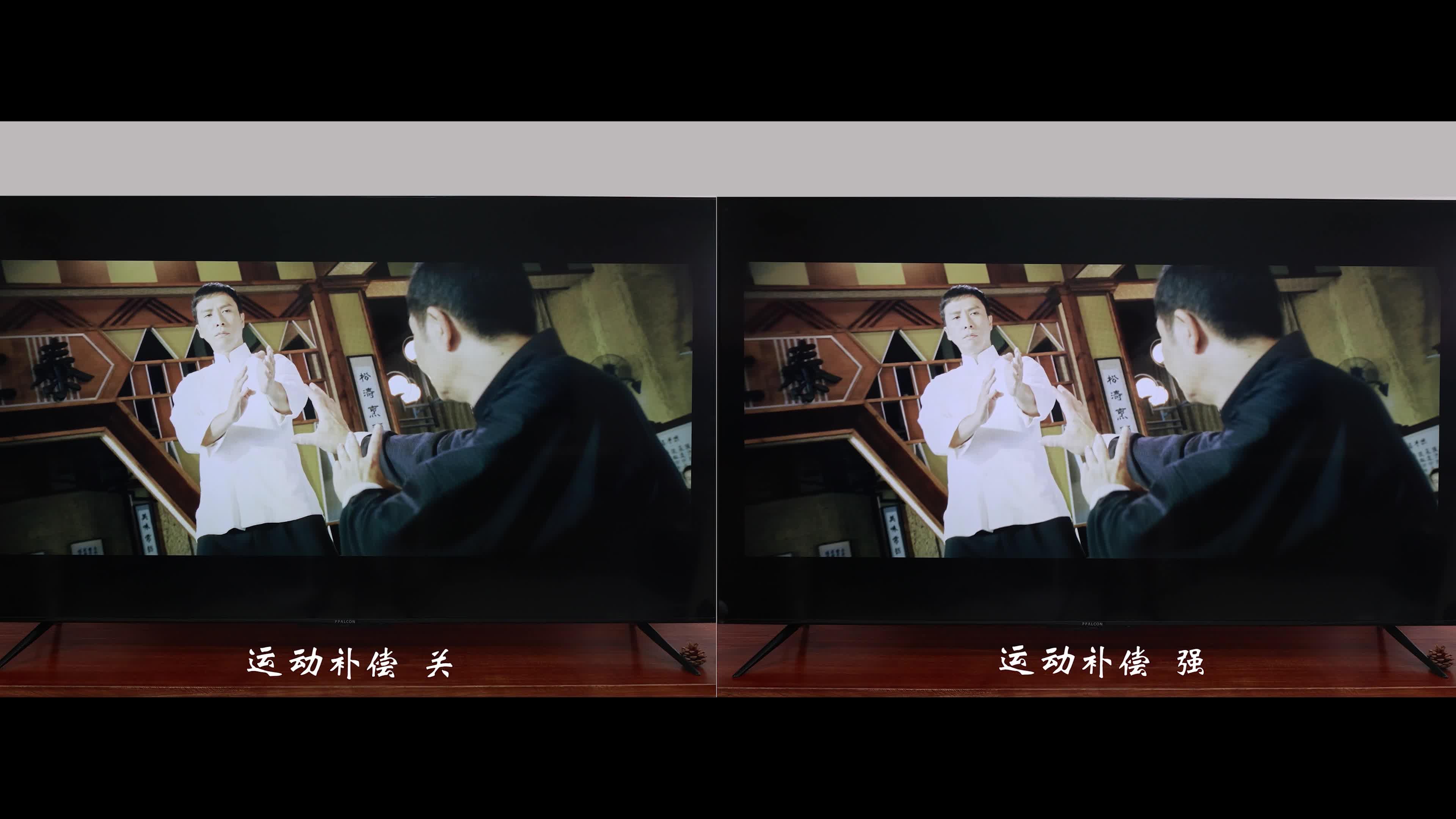

3.1 运动补偿
中高端电视机必备的特性!通过算法进行插帧,把低帧数影片补成高帧数,让画面的流畅性大幅度增加,这是对观影体验提升最大的功能之一。
雷鸟75S545C的补偿效果和其他4K 120Hz竞品基本一样,没什么特别之处。所以这个特性就没有放到「优点」里。

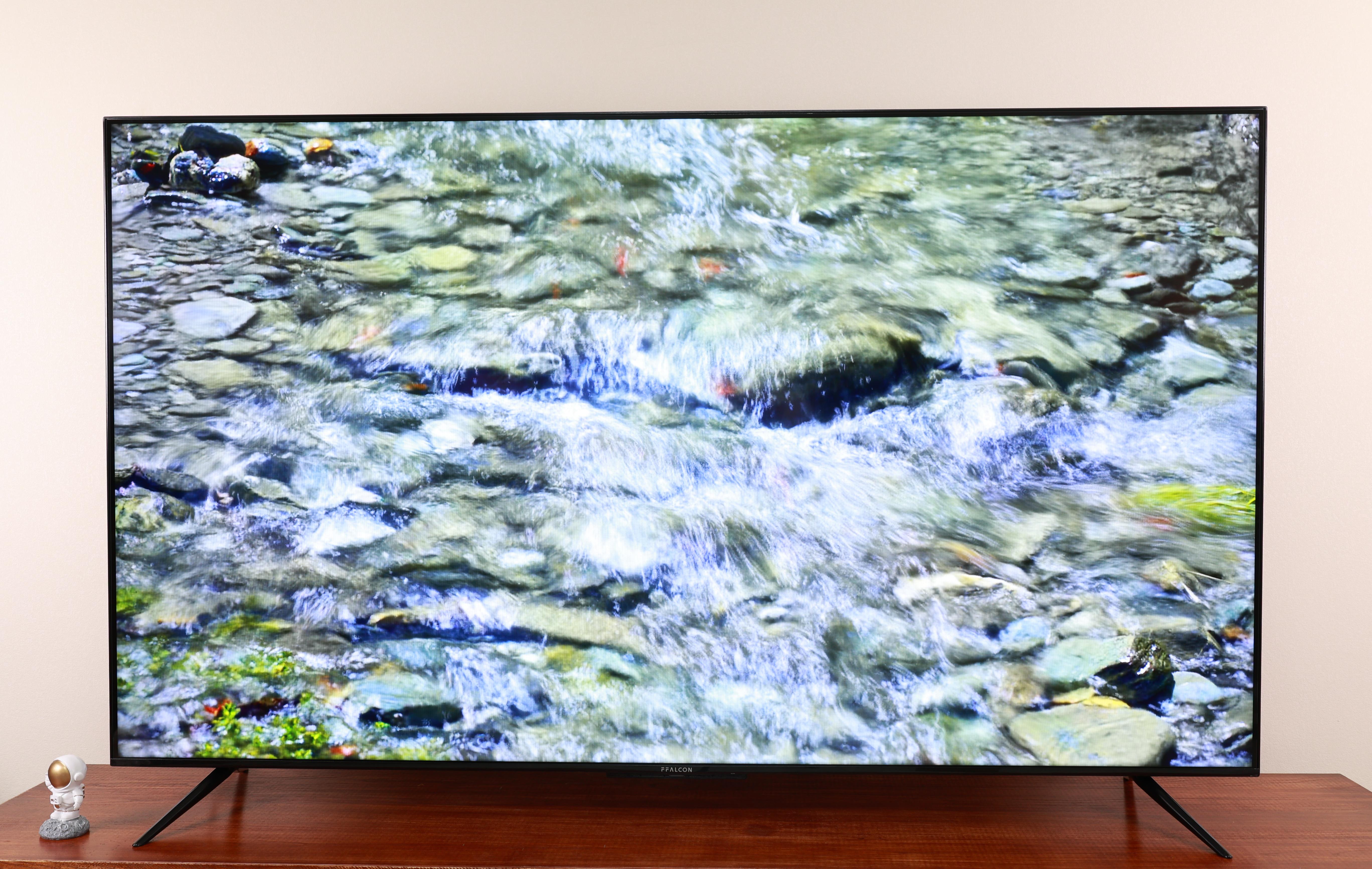

3.2 调到4K 120Hz基本不会模糊
基本不模糊意味着仔细看或是会有一丁点模糊,但是非常不明显,照片不太能拍出来,比那些能够明显看出字体模糊电视机要强得多。

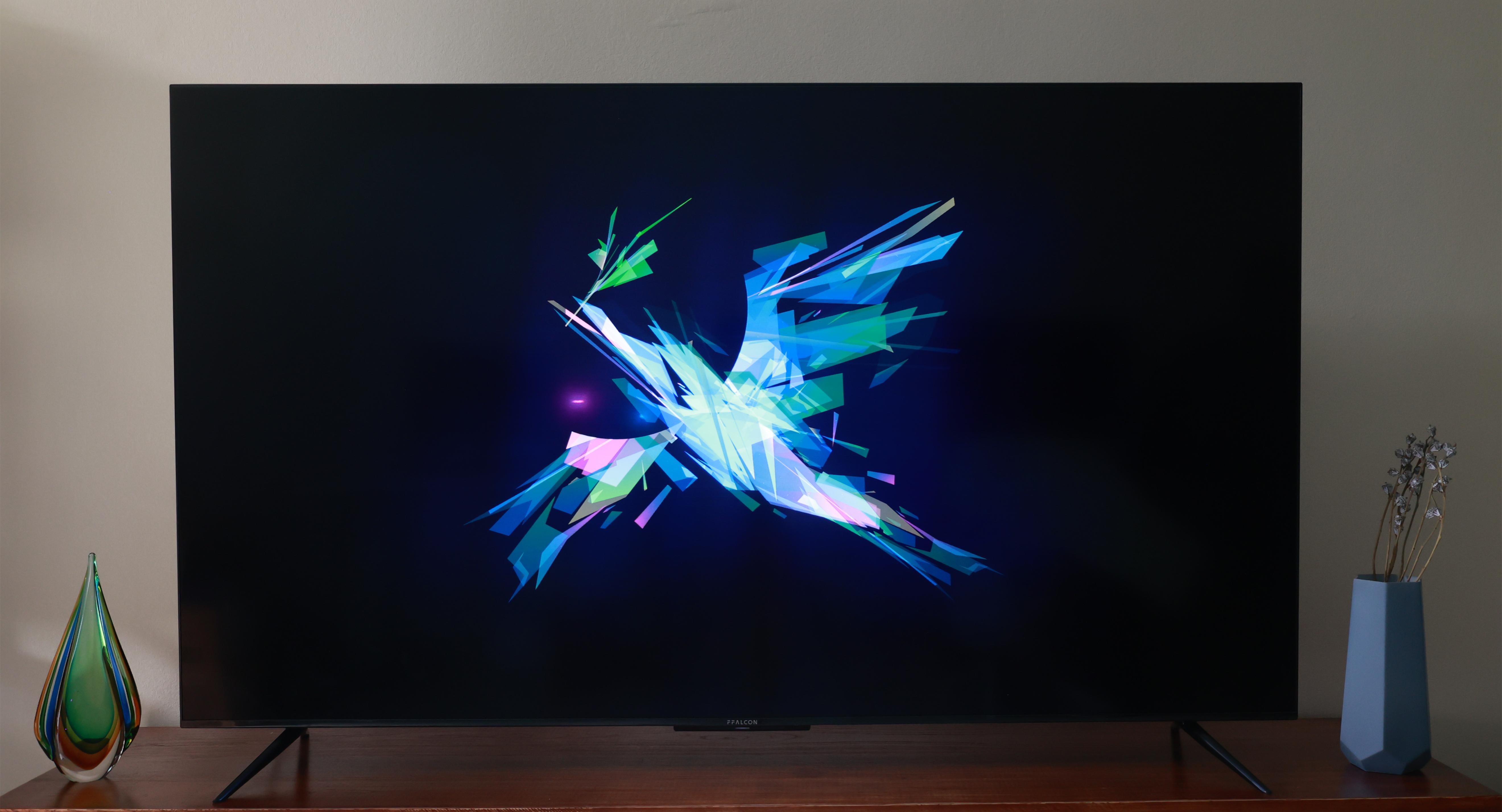

未开启分区控光↓
(照片里的蓝色条纹是拍照设备导致的。肉眼看其实是整个背景都有点泛白,实际上没有蓝色条纹)
开启分区控光↓
图中可以看到,鸟周围光晕或是比较明显,控黑效果远远没有达到完美的境界。和高端的miniLED电视机以及OLED电视机还有巨大的差距,不过和同价位竞品比,雷鸟75S545C的控黑效果至少可以算是第一梯队。

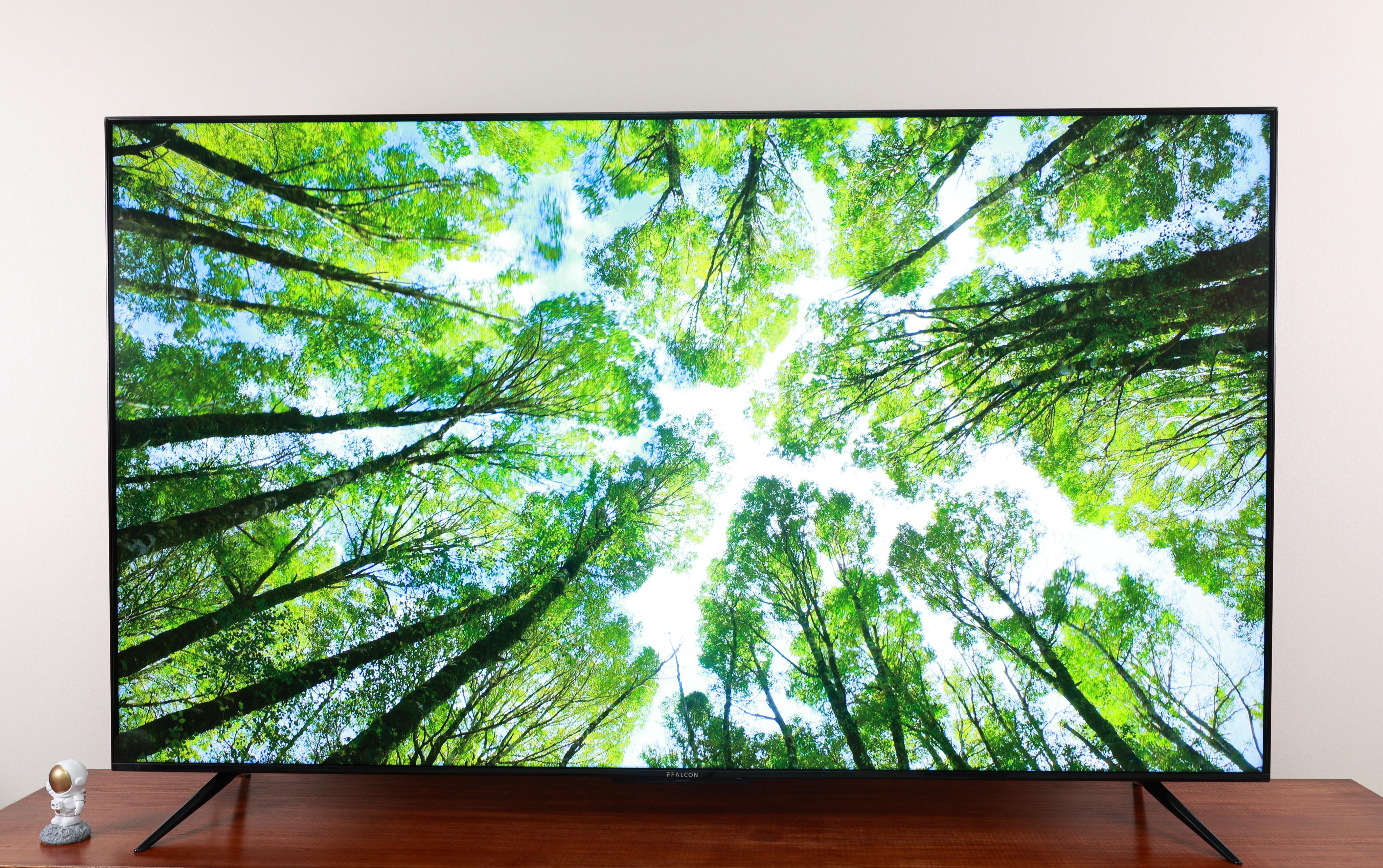

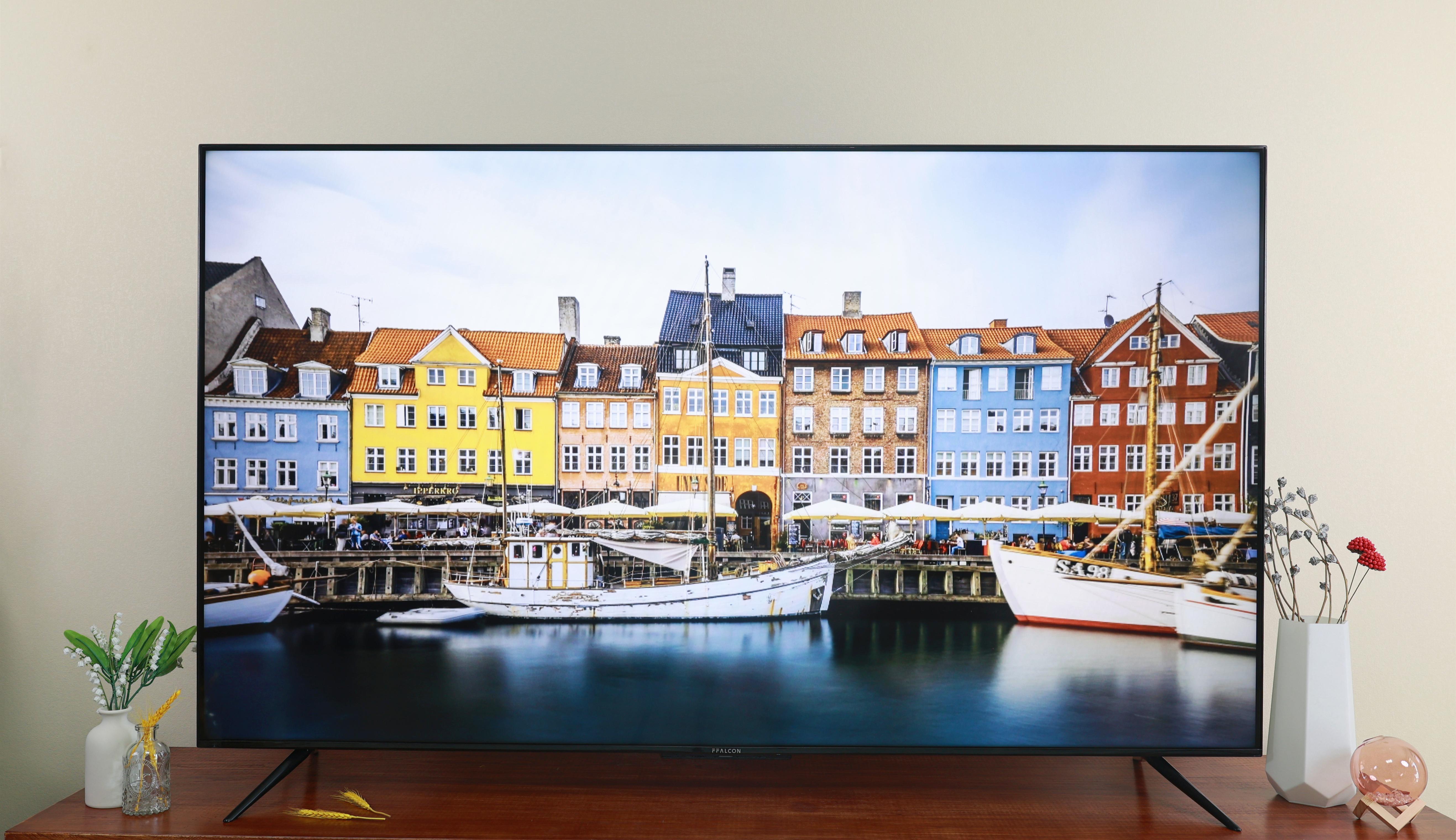

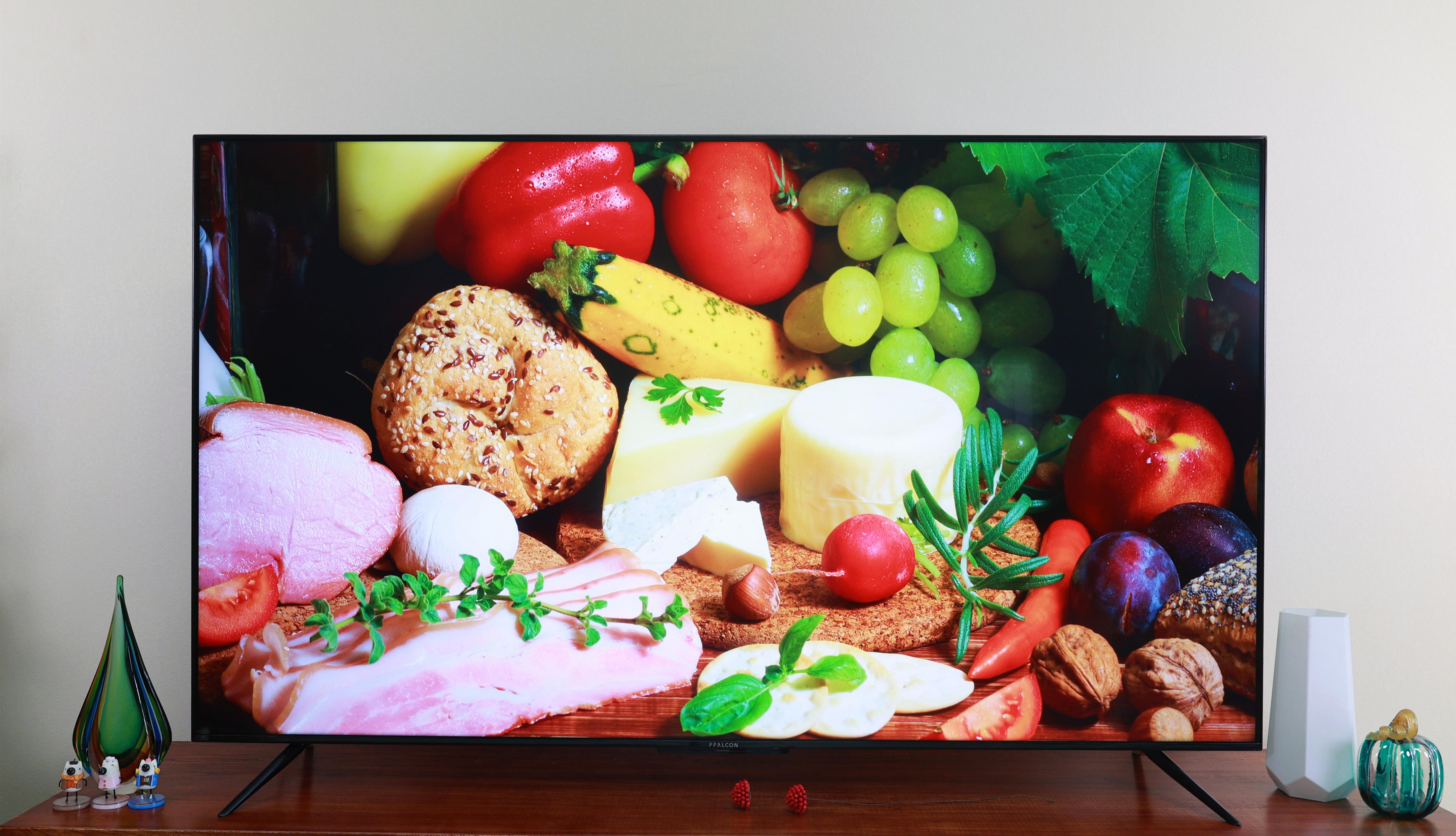

3.4 画质没有明显缺陷
雷鸟75S545C没有偏色,暗部/亮部细节缺失的问题。
整体上饱和度并不高,画面显得比较朴实。
饱和度不像色域一样有一台明确的判断标准,饱和度高低和产品质量/性能好坏无关,主要由厂商的调色偏好决定。
经常和显示器打交道的用户(尤其是设计师)可能不太喜欢饱和度太高的画面,过高的饱和度会显得很假;而对经常用电视机的用户可能又会偏爱高饱和度的画面,因为饱和度高显得色彩更加艳丽,尤其是红色会给人一种“娇艳欲滴”的感觉。
可能是因为天天研究显示器,我个人非常喜欢雷鸟75S545C的色彩,看起来非常真实。
我觉得蓝色和绿色的图比红色更适合展示屏幕的色彩还原和优化能力。雷鸟75S545C在显示绿图和蓝图时的效果非常好,给人一种身临其境的感觉。不过需要强调的是,这只是我的个人感觉,无法作为性能好坏的判别依据,我认为判断性能或是要以实测参数为准。

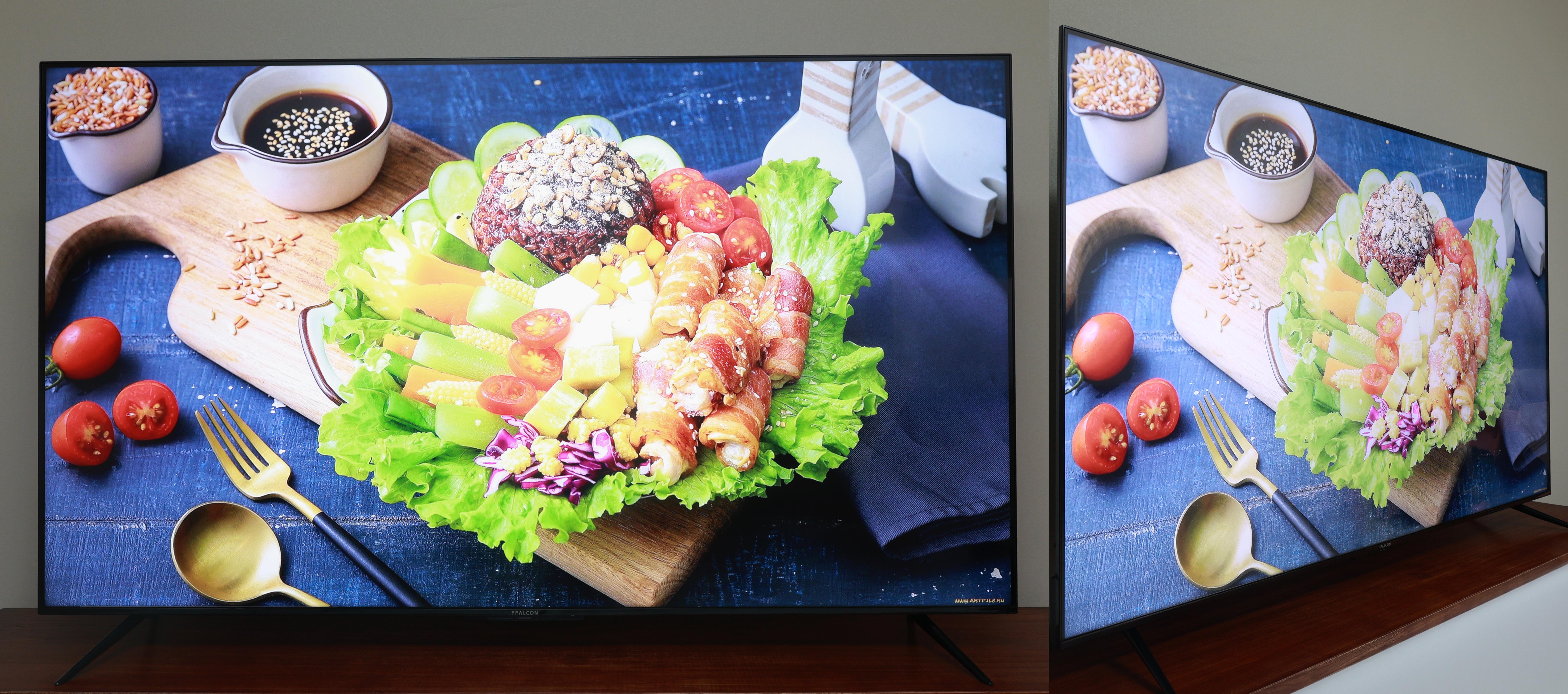

4.3 可视角度不好
所谓有得必有失,VA面板虽然对比度高,但是可视角度确实不如IPS面板。好在这个缺陷的实际影响不会很大,没有人会从侧面以一台很刁钻的角度来看电视机。
如果非要二选一的话,我宁可舍弃一点可视角度去换来更好的对比度,高对比度才是优秀画质的保障。
