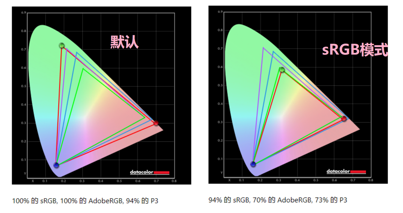

色域
支持色域切换,默认的比赛模式是94% DCI P3广色域,可以切换到sRGB模式,但是sRGB下色域只有94% sRGB覆盖率,这是色域限缩做过头了,ROG和华硕的不少显示器都存在该问题。94% sRGB日常用没问题,但是遇到绘图设计需求时,就显得有心无力了。
切换到sRGB模式后依然可以自由调节亮度,好评!
94% P3+ 94% sRGB,确实无法和优秀的27英寸2K高刷显示器相比,但是作为一款稀缺的32英寸4K 144Hz显示器,我对PG32UQ或是有一定容忍度的。
使用建议:日常上网可以调到sRGB模式来防止广色域过饱和问题,而玩大型单机游戏的时候用默认的比赛模式,享受广色域带来的极致色彩表现。不过,我自个是一直用比赛模式,因为已经我习惯了广色域的过饱和。
