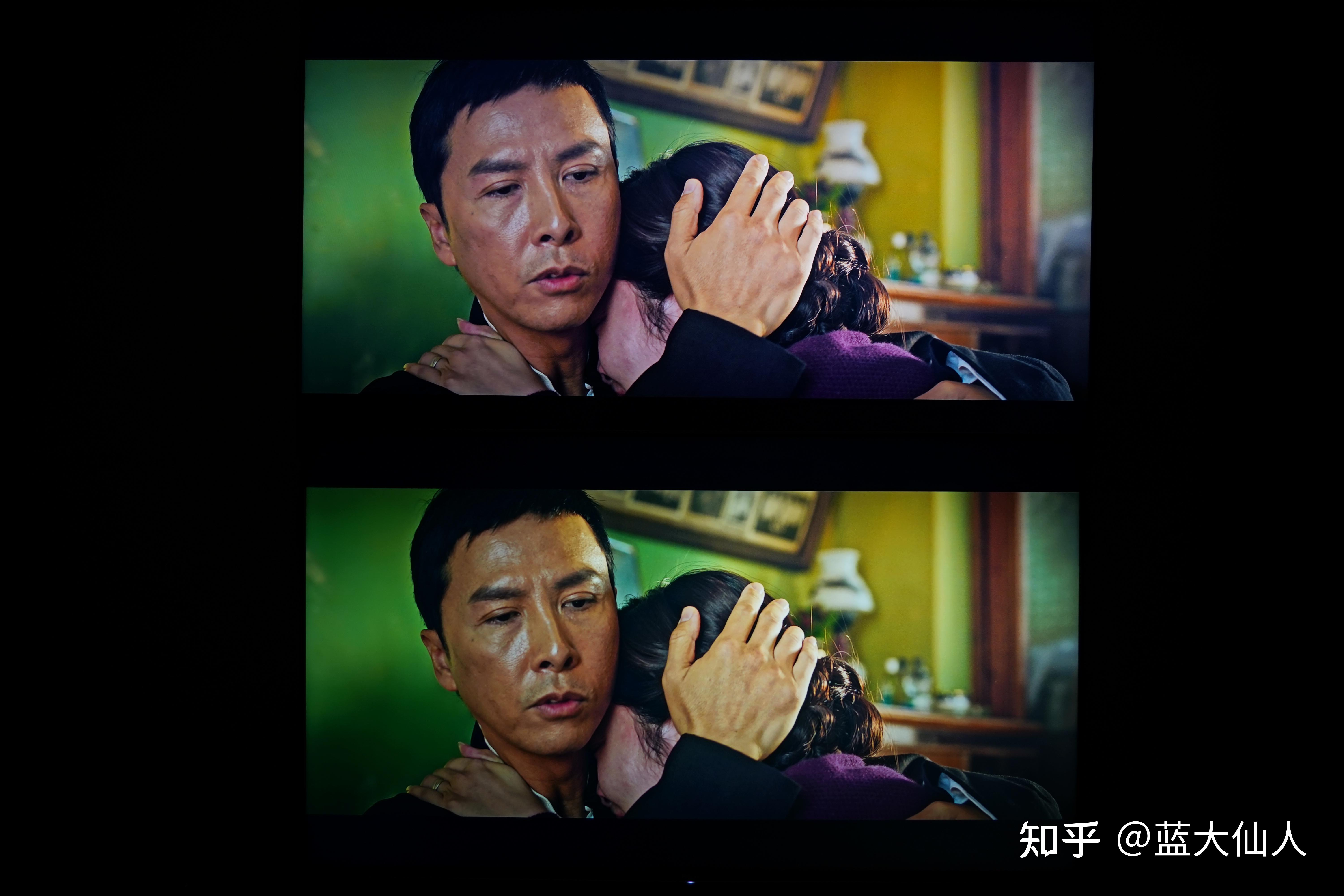

4、肤色表现
不同牌子电视机对于肤色的理解差异比较明显,有些牌子会把人物肤色调的比较黄,甚至白种人皮肤也是黄的,黄种人皮肤就更黄了,还有把黑人肤色调成偏红的,这其实都与观众的认知不符。有些牌子则会更贴近真实,连人物面部的瑕疵都完美展现。有些牌子则在真实基础上做“美容”,让肤色更红润,然后减少面部的瑕疵,做简单的磨皮美白,这样观感其实更好。或是那句话,要符合观众认知,可以做一定的优化,毕竟电视机不是生产力工具。

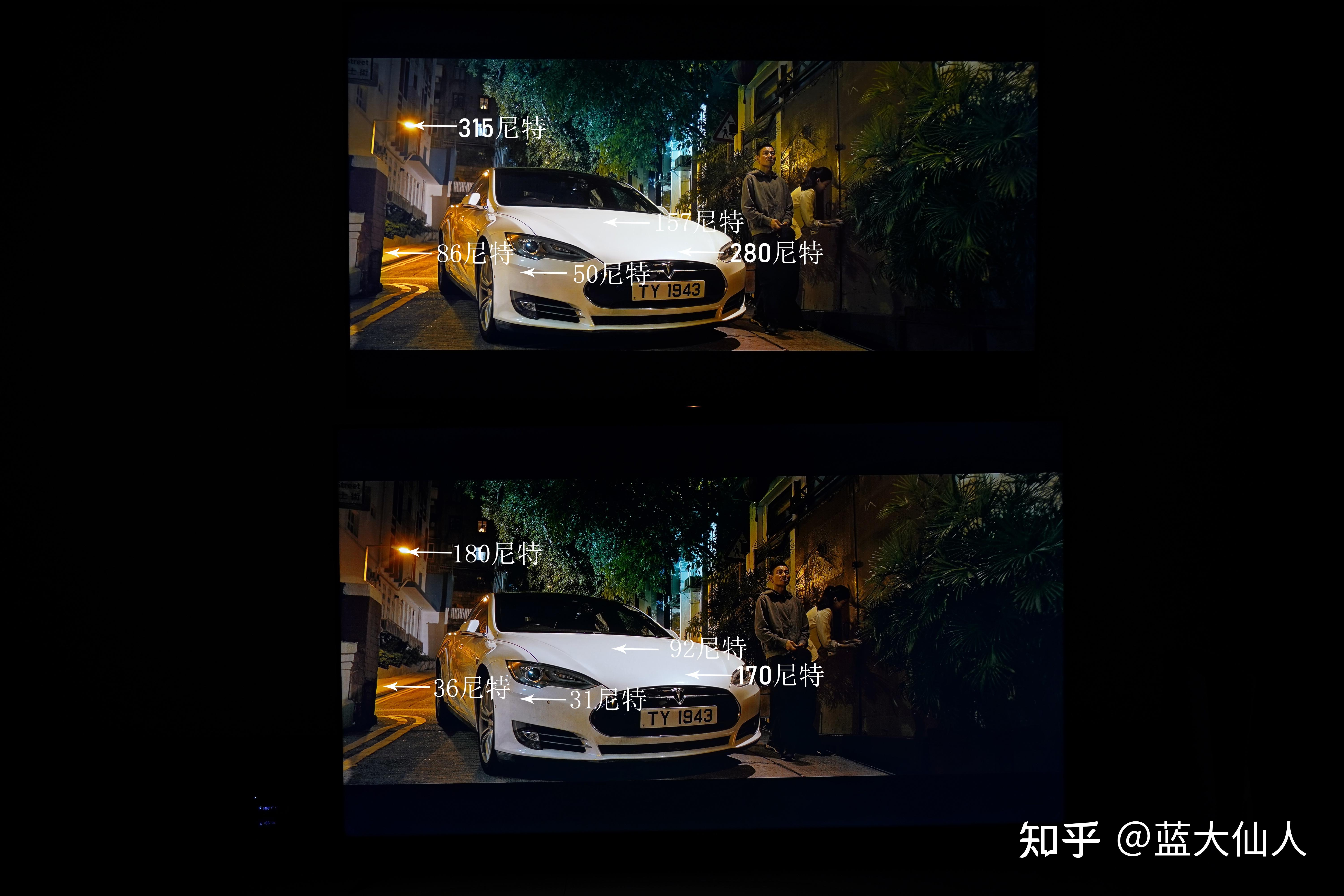

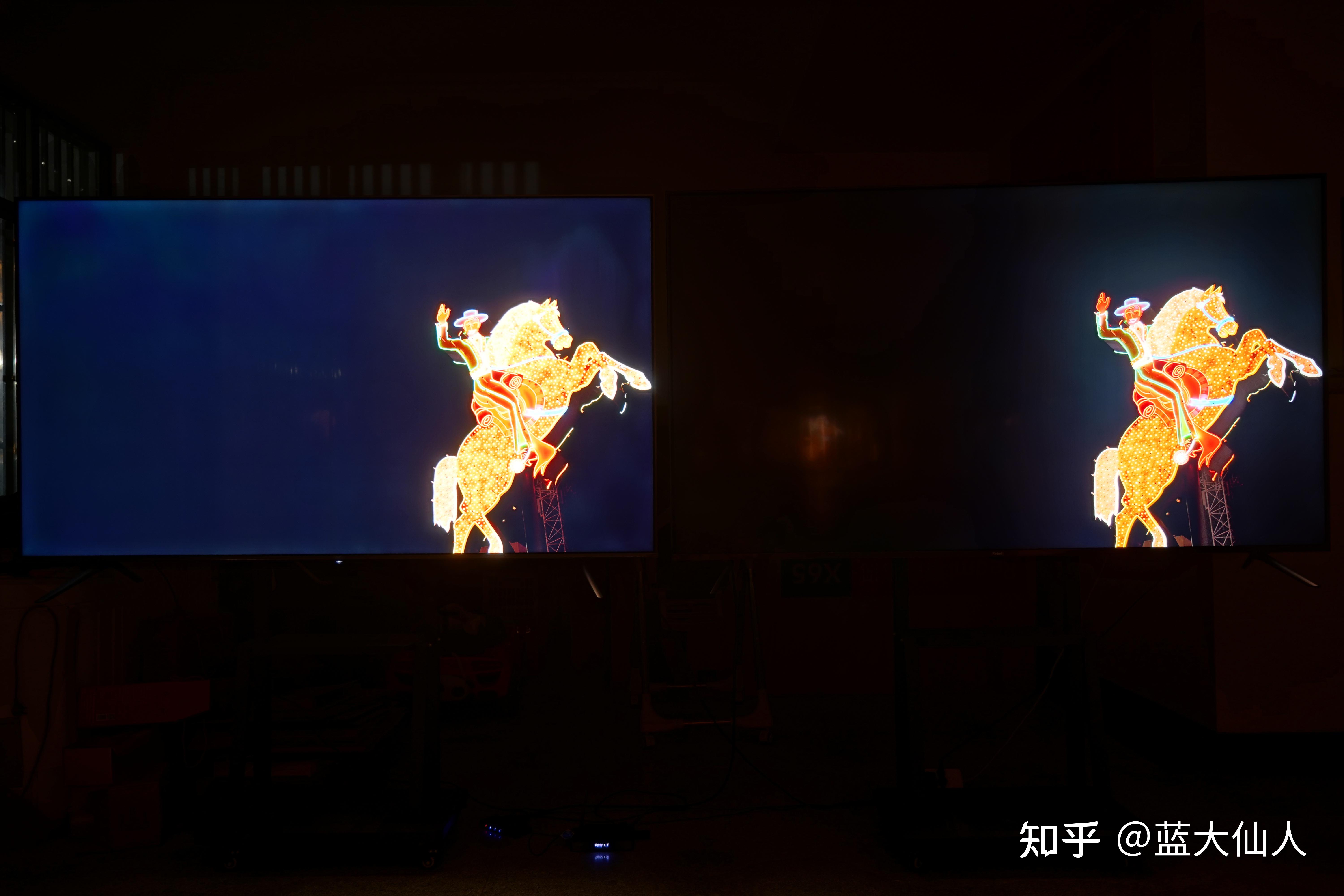

5、暗场细节
画面清不清晰,暗场细节表现是很重要的一台点,但是暗场细节并不是盲目把伽马压低就完事了,因为这样会让画面明显泛白,亮场细节也会完蛋,是让暗场能黑下去的同时展现出细节。不过令人意外的是,超高对比度的OLED电视机在这方面做不好,会被大多数智能电视机吊打。
暗场细节效果对比
https://www.zhihu.com/video/1438986418199195648
6、亮场细节
与暗部细节差不多意思,高光场景不能白茫茫一片,应有的细节必须要展现出来,很多牌子产品这方面会翻车。大多数产品在SDR上没问题,但是HDR亮场细节就做不好。
亮场细节效果对比
https://www.zhihu.com/video/1438986475187040256

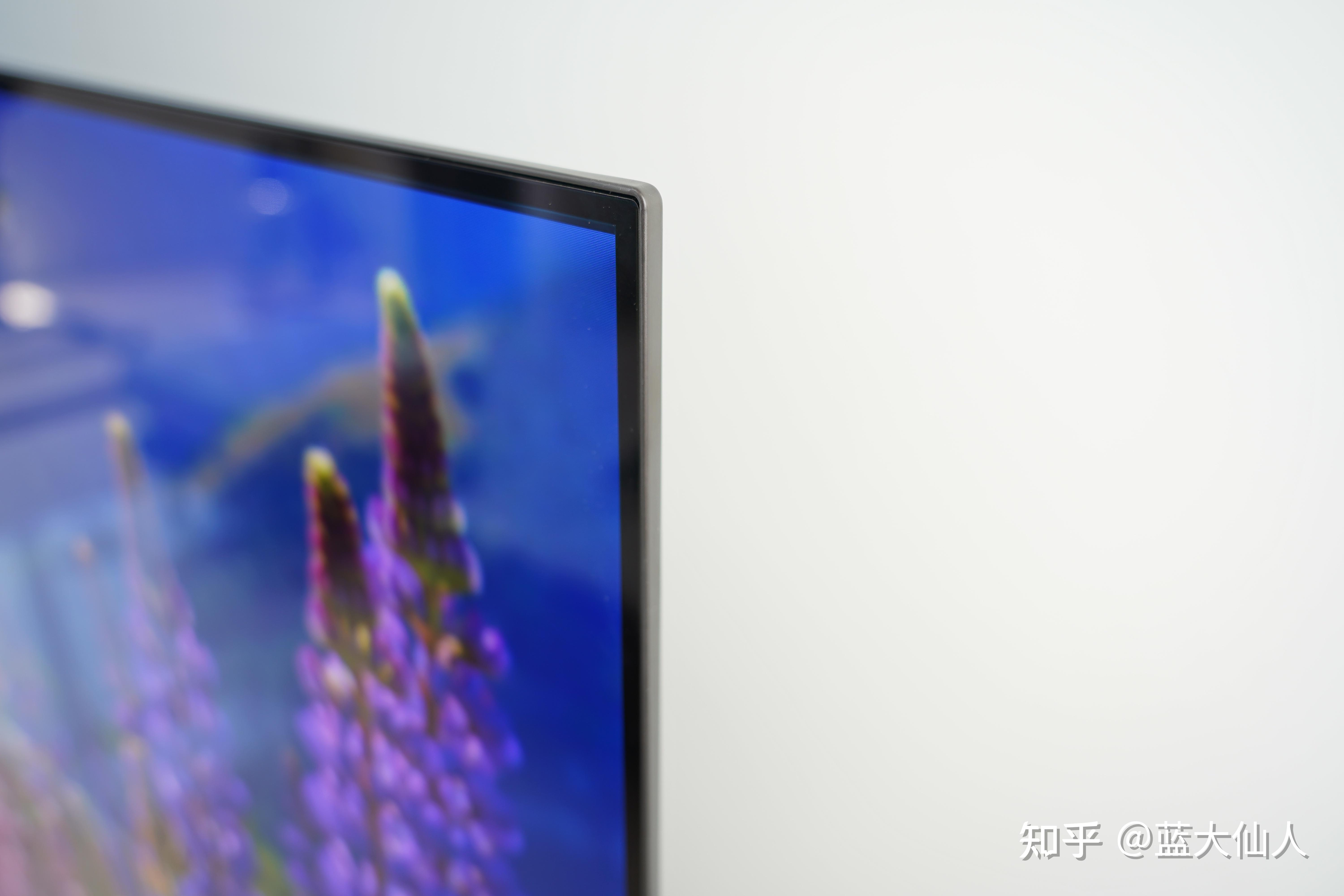

然后边框也有塑料边框和金属边框之分,金属边框还分一体成型或是拼接工艺,能不能看到四角的缝隙,显然看不见缝隙的金属边框效果最佳。
TCL C12

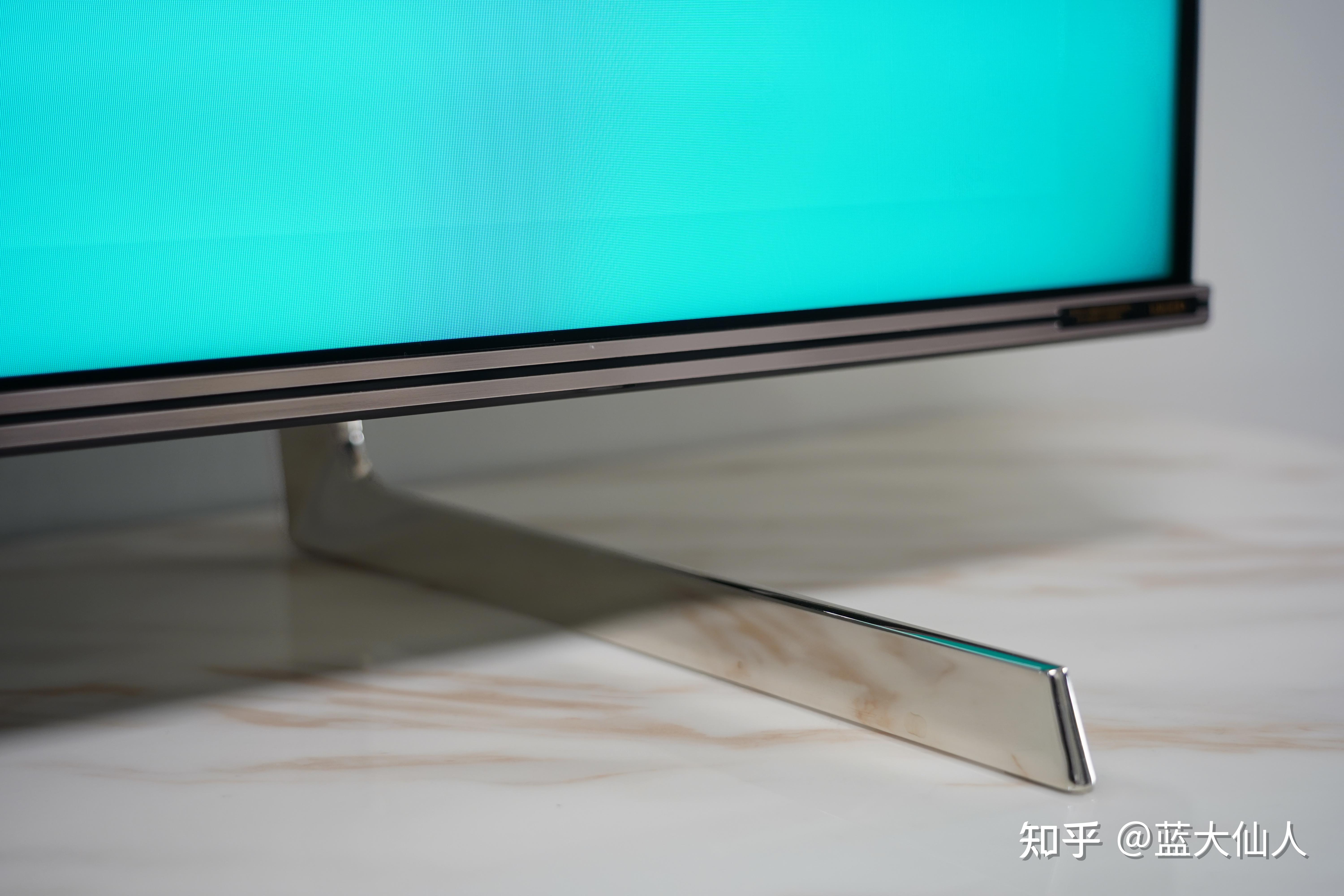

脚架也有塑料的和金属的,比较漂亮的脚架一般采用电镀工艺,很有科技感。
海信U7G PRO

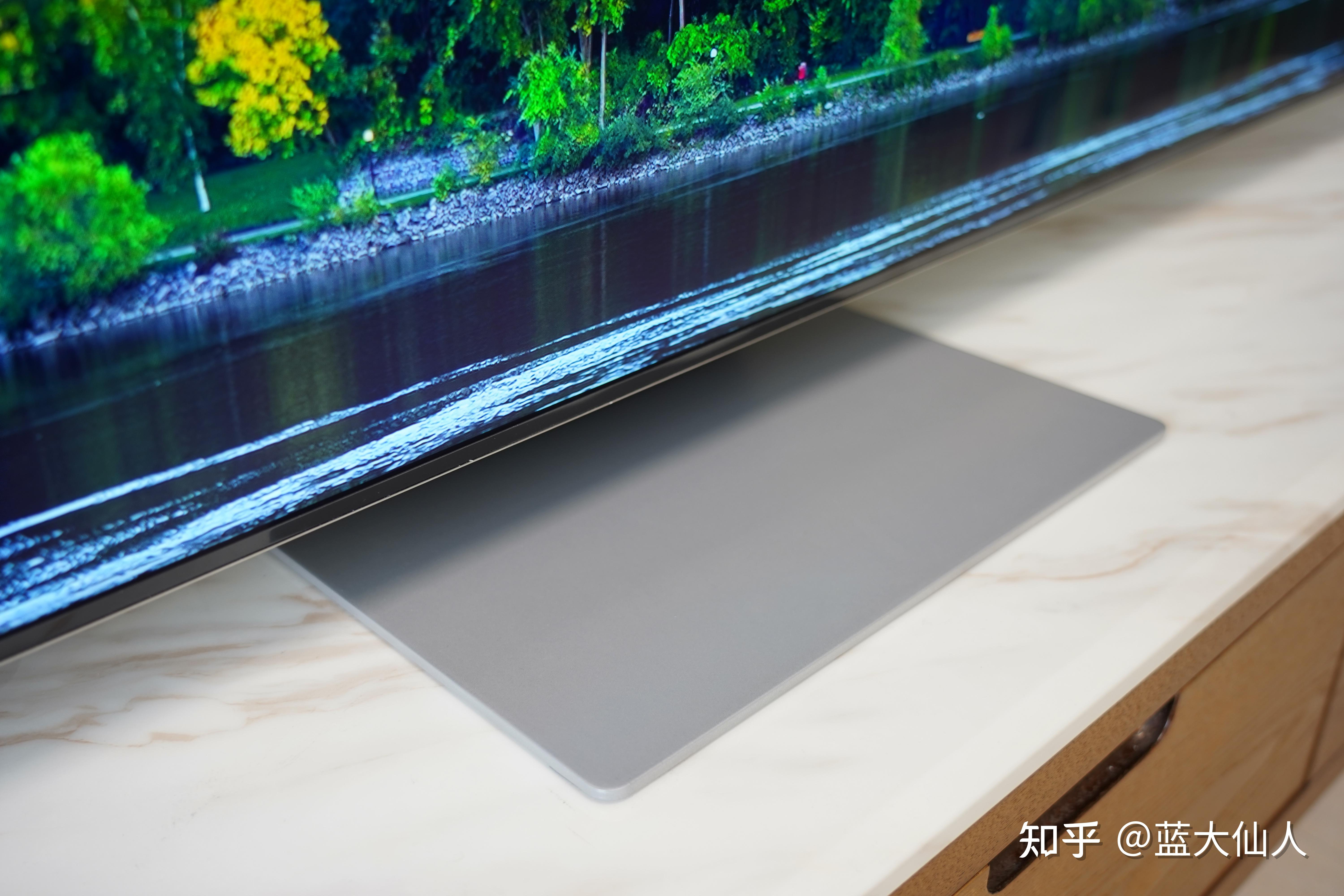

高端智能电视机一般还会采用中置底座,看着也很有逼格,成本也更高。

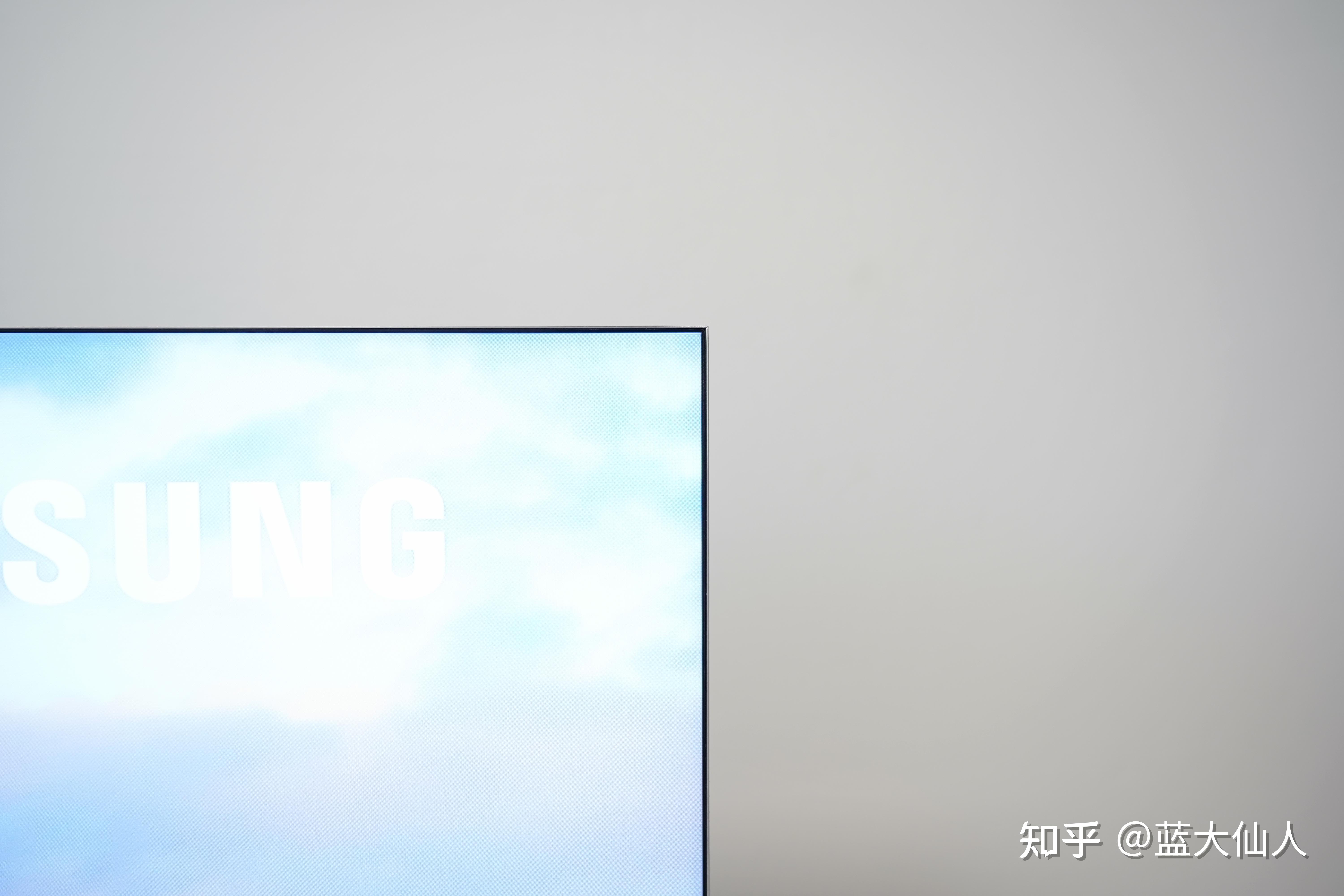

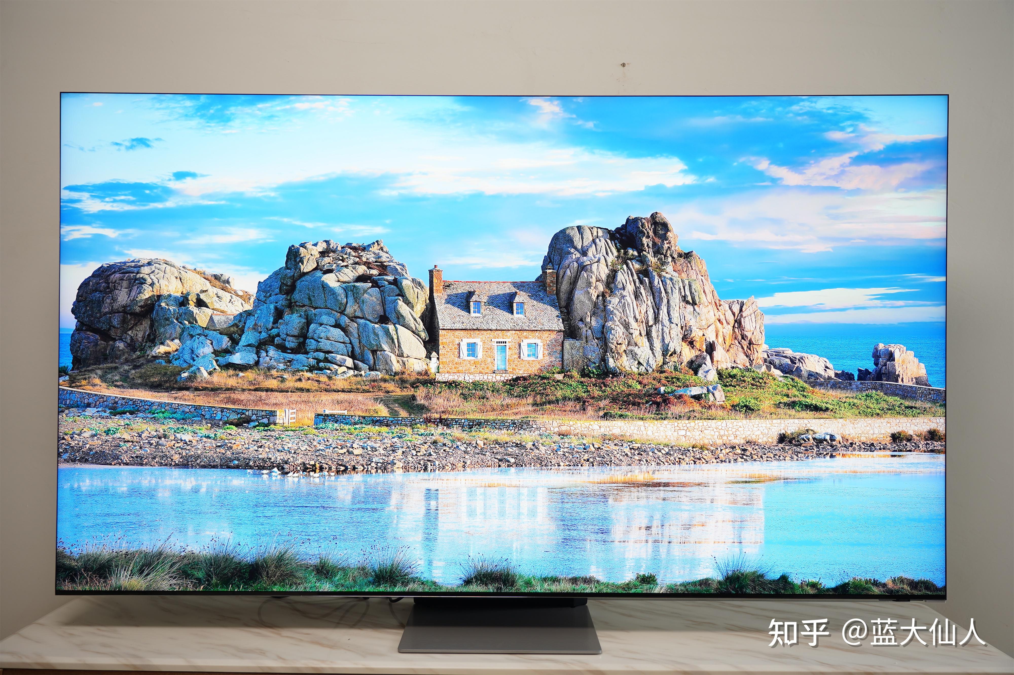

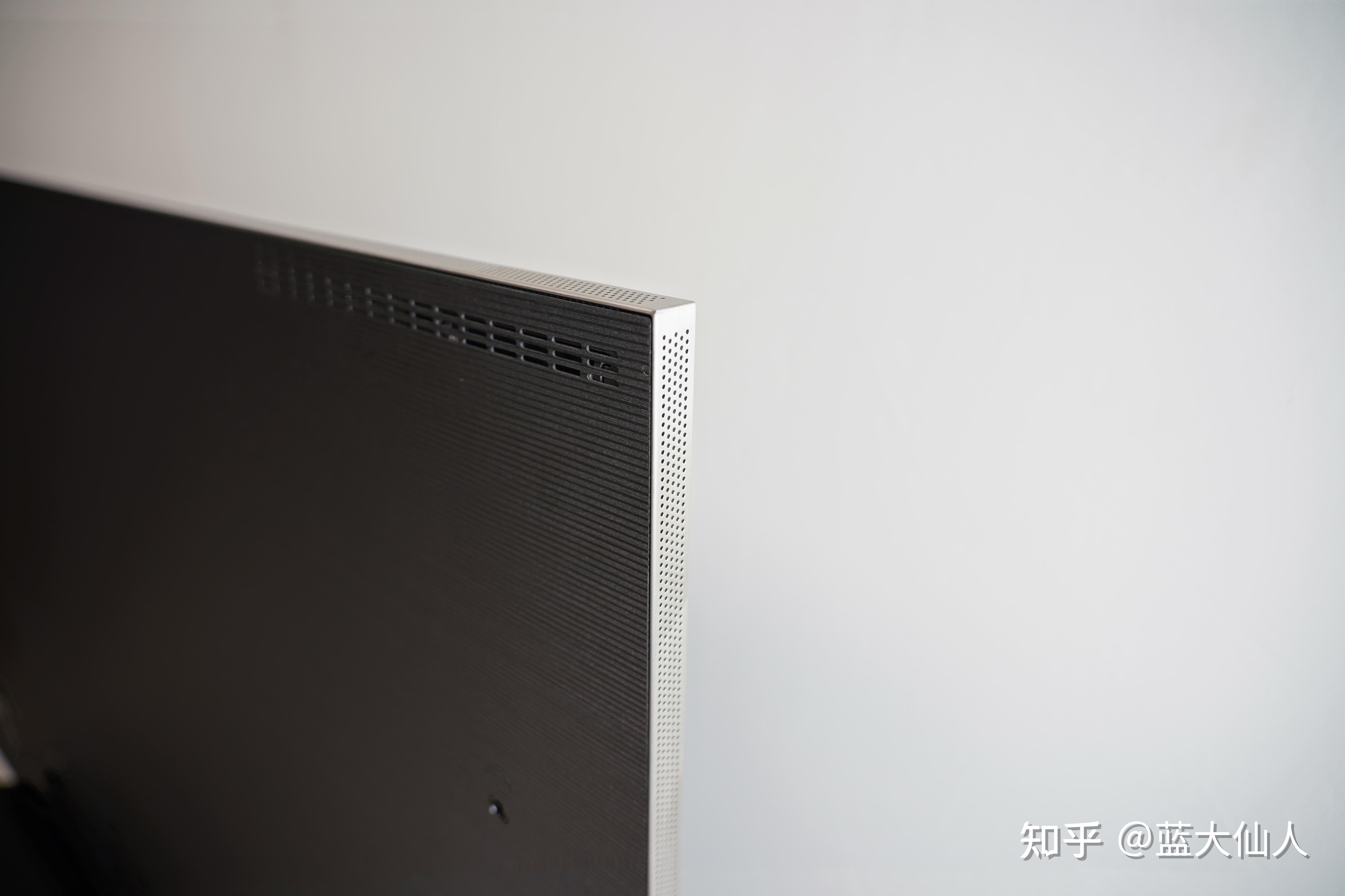

然后我们以顶级外观设计的三星QN900A为例好了,看看人家的全面屏超窄边框是指什么概念。
中置金属底座
同样是直下式背光棋盘式控光分区,看看三星智能电视机的厚度控制。当然了,为了保证超薄,部分组件移到了外置盒子里(就是底座上背着的那个小背包)。
一体成型金属边框

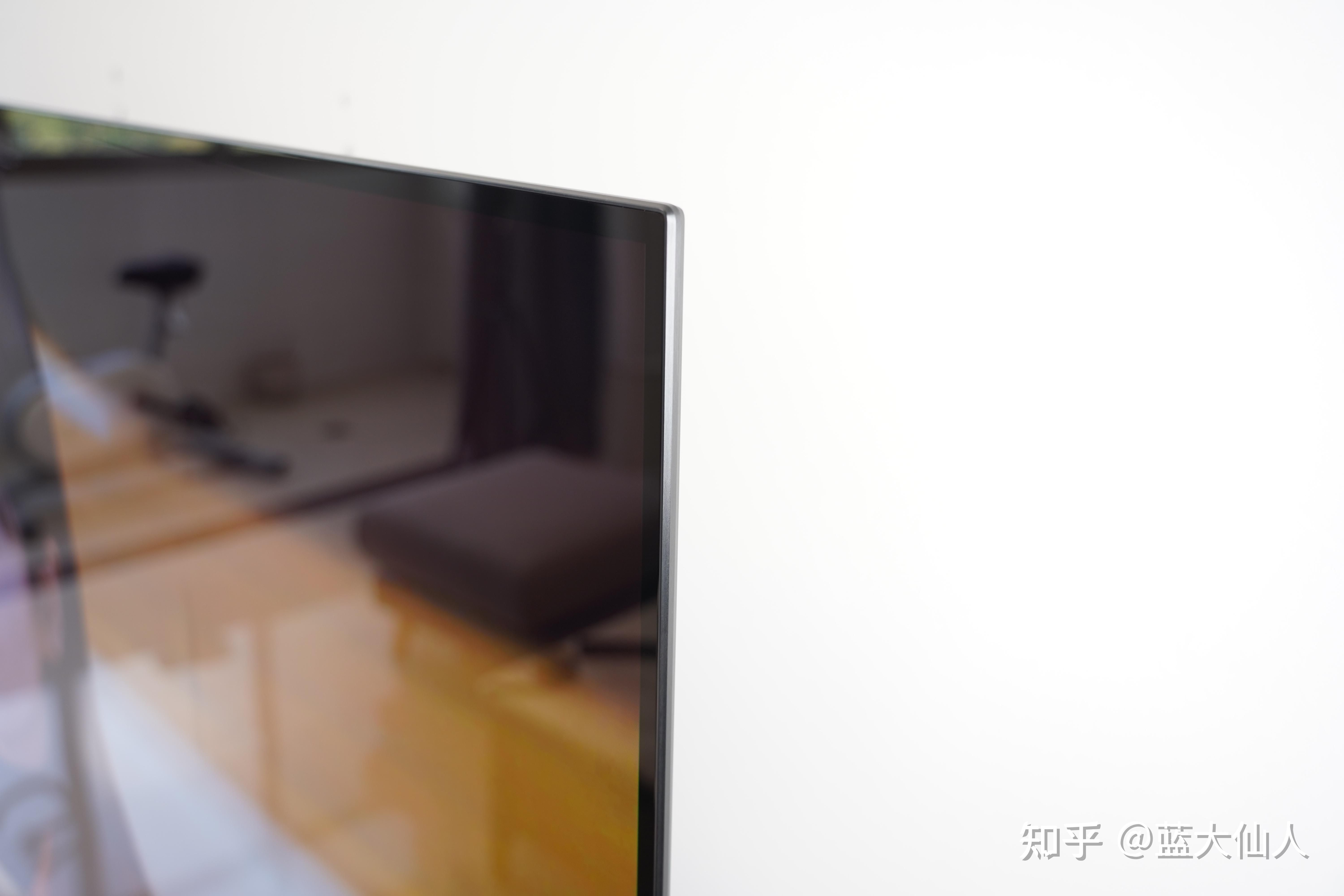

绝大多数OLED电视机屏幕都是用的LGD自个的封装,就是一块金属板一体成型,无缝包覆住整个屏幕。小米电视机大师 65英寸,索尼A80J,东芝8900F,小米电视机6 OLED,海信J70等用的都是这种方案。
部分有追求的厂商会自个改变封装方式,使得屏幕边框更好看,比如索尼A90J,毕竟旗舰机型。虽然是树脂边框,但是超级薄。
小米电视机大师77英寸也是,这个金属封装也很好看。
