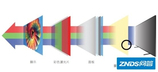

时间要回到2013年,索尼与一台叫QDvision的公司合作,推出了一款叫X9000A的真4K电视机,这款X9000A的电视机采用蓝光LED灯+量子点膜作为背光,膜里边封装着不同大小颗粒的硒化镉,小一点的颗粒被蓝光照射会发绿光,大一点的颗粒被蓝光照射会发红光。于是索尼只用蓝光背光灯就实现了过去复杂的RGB三色背光灯才能实现的超广色域。索尼起了个名字叫特丽魅彩,没把量子点作为重点。
RGB三色背光
量子点背光

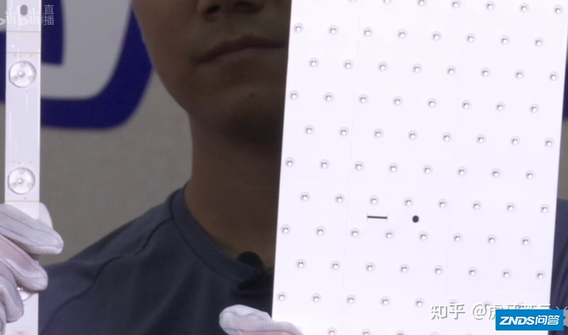

顾名思义,就是背光灯比较小的LCD电视机,灯小了就更容易多做背光分区,也能把直下式电视机做薄。但是多小的灯和多少分区才算miniLED,还没有共识。
而且分区面积小+峰值亮度高可能带来光晕扎眼的副作用,已经在两台电视机和一台平板上见识过了。

TCL雷鸟R645c
1.采用QLED量子点背光,支持广色域;
2.同时也是miniLED背光,虽说160个分区不是很多,但它确实是背光灯板而不是传统的背光灯条;
3.是4K120hz刷新率,VA软屏,支持120fps运动补偿;
5.有1200nit高峰值亮度;
6.有4G内存。
