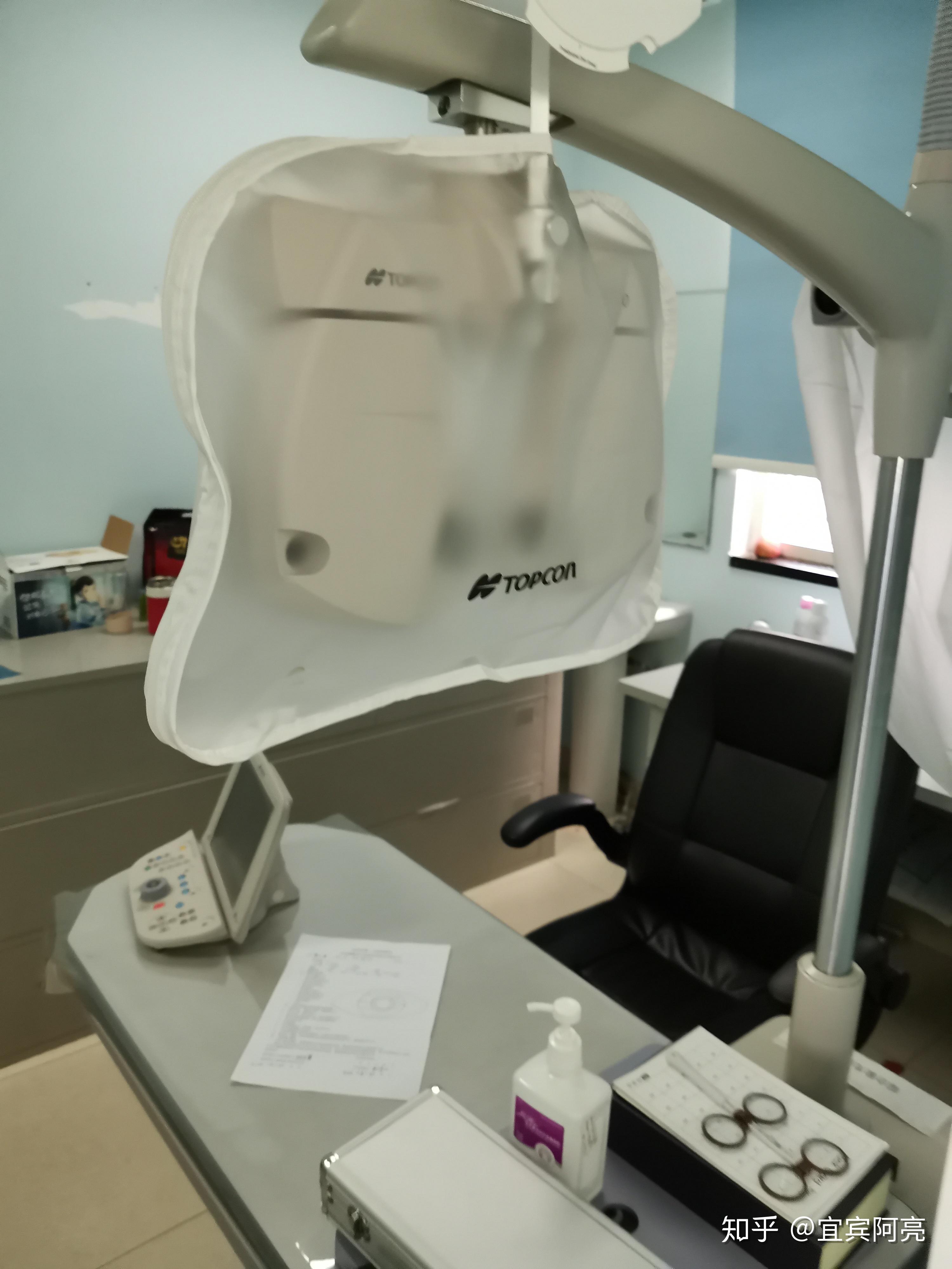

个人体验结果:最后验出来的光和我的实际的度数左右眼各高了25度,散光轴向相差了15多度。
其实他们可以验的更精准的,而且医院也有很专业的验光综合,但是,我看到医院已经把它们尘封起来了,保护它,怕它上灰。
已经尘封起来的验光综和台
如果医院能把综合验光台用起来,我相信他们应该可以把我的散光大小和轴向验的更精准的。但是很遗憾,如果每个人都用精准验光流程的话,医院的护士妹妹可能就真的忙不过来了,要鸡飞狗跳了,那么多人排队,时间根本不允许。
