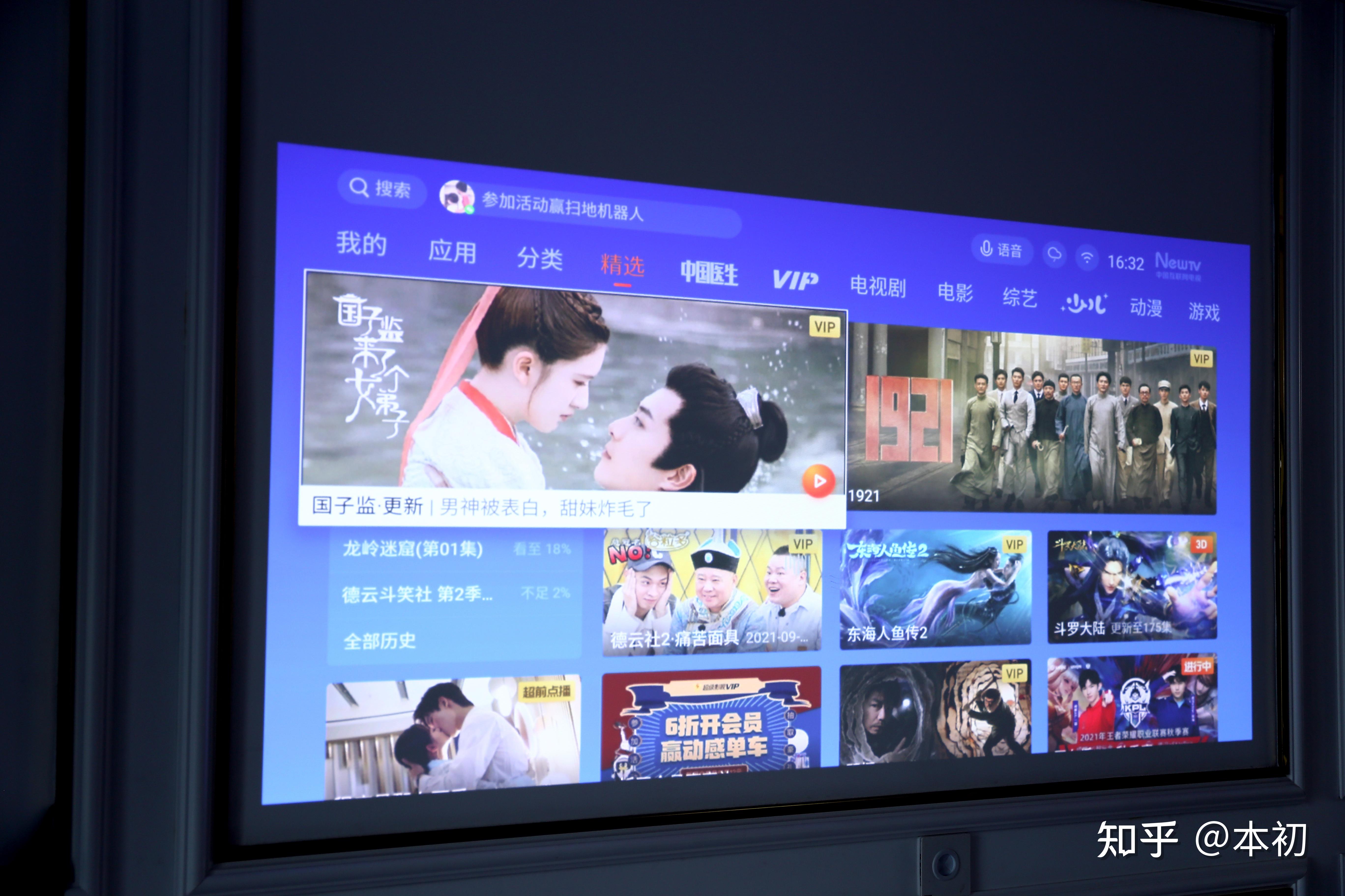

朋友之前入手了极米H3,用了2年多了,下面是实际使用情况,投放在白墙上的效果
