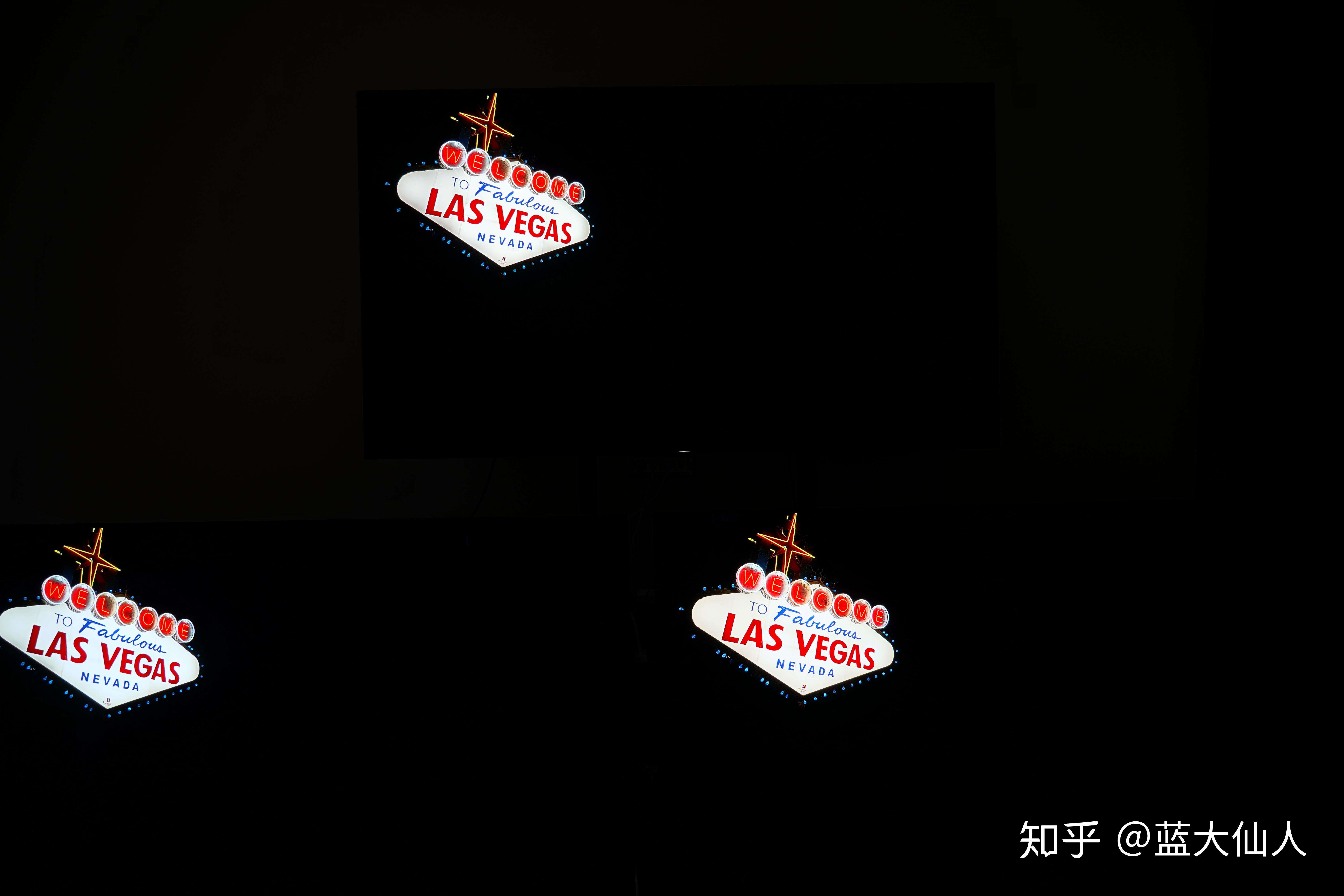

暗部细节与亮场细节对比:
在非HDR普通片源中,索尼A8G最好,小米OLED电视机或是垫底。
暗场画面细节:索尼A8G>东芝9400F>小米OLED电视机
HDR暗部细节对比:
在HDR片源中,比较考验HDR色调映射,这方面索尼的优势就展现出来了,暗场细节最为丰富,而东芝9400F和小米OLED电视机表现差不多,在大多数HDR片源中,三款机型的暗部细节表现相差不大,唯独在权游HDR片源中有较为明显的差异。
HDR画面暗场细节:索尼A8G>东芝9400F=小米OLED电视机

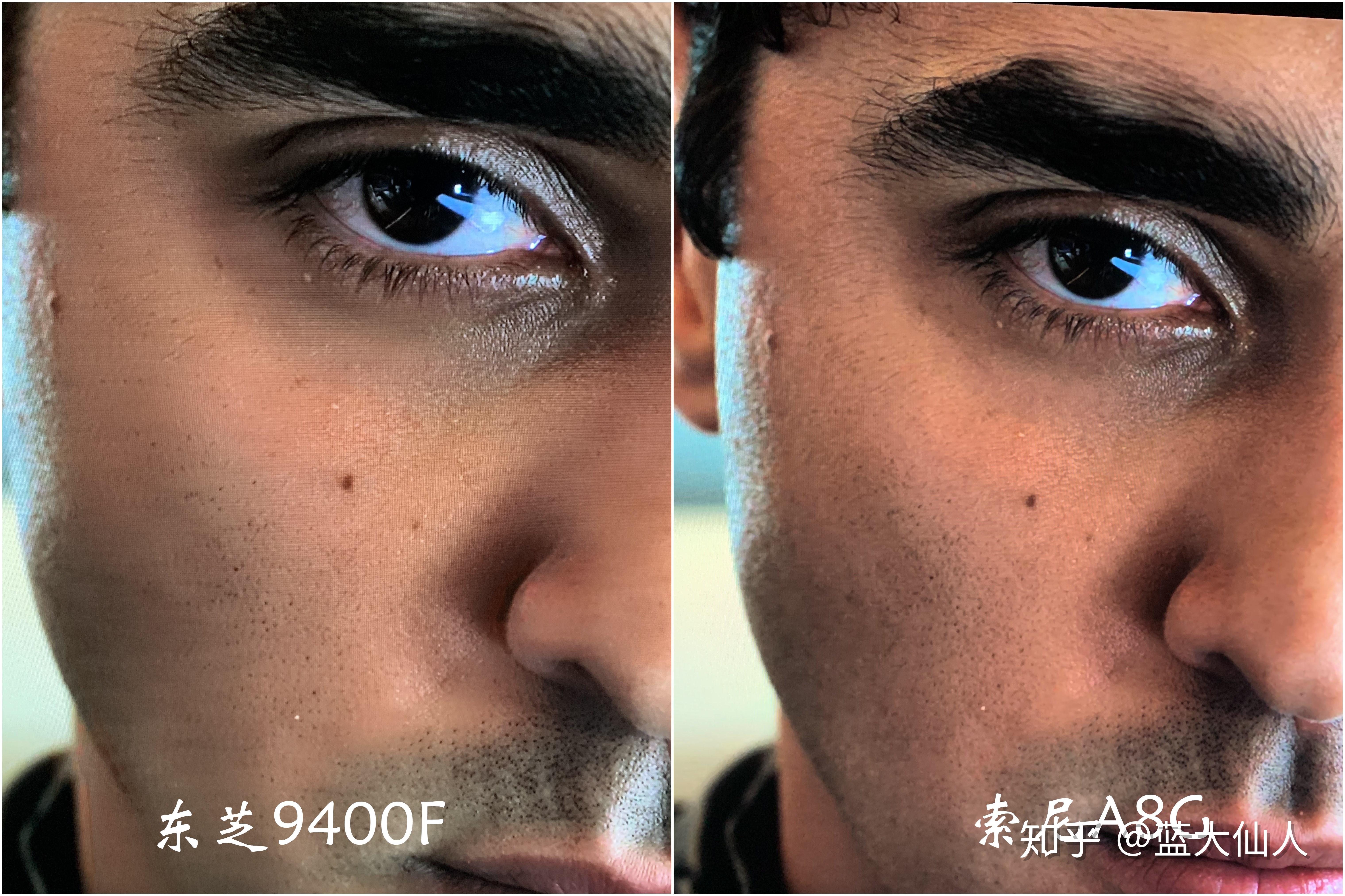

画面色彩与人物肤色对比:
不得不说真的是索尼大法好,虽然做了“化妆”处理,这个肤色表现确实更讨喜。小米的情况依旧是在高码率HDR画面下,人物肤色会显得发红。东芝的肤色表现则是中规中矩,比较真实自然。
色彩方面小米的画面色彩饱和度更高,画面更浓郁鲜艳。而索尼这边色彩比较平淡。东芝9400F则位于中间。
肤色表现:索尼A8G>东芝9400F>小米OLED电视机
测评过程中还发现9400F在播放NETFLIX片源时,会出现人物面部磨皮模糊的情况,上报以后工程师核查,目前已经修复了
